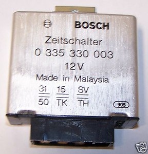

Alguien tiene idea de para que es esa cajita metálica a la derecha? parece un timer o relay:
Ya lo han dicho. Yo revisaria si los cables tienen el codigo de colores original BMW, en caso contrario, hay un injerto eléctrico ahí
corchado!!! ::: ::: pero parece que lleva el conector original.. no se ve injerto. yo usaria diferentes funciones del carro (luces, direccionales, pito, radio, exploradoras, desempanñador) todo mejor dicho y de a uno en uno... hasta que se accionara este relay. o revisar cableado a ver a donde va! jajaja porq ni idea!
llegan muchos cables para ser un encendido electrónico, pero nunca se sabe. Al menos lo que he visto en un 2002 estándar del 73, eso no existe, podria asegurar que se trata de una modificación eléctrica
La sugerencia de Jorge es super práctica, encender sistemáticamente componentes y estar pendiente de cuando se active. Si no es asi, podría ser una alarma desconectada (y viejísima) ;D
Lo encontré, ningún injerto, mi carro tiene sensores en los cinturones de seguridad, los de presencia en las sillas son contactos simples bajo la silla de conductor y acompañanante y los cinturones detectan cuando se cierra el circuito, ese aparatico controla eso "belt starting control unit" Afortunadamente todo funciona todavía : )

Muy buen descubrimiento, claro, yo no había considerado lo de versión americana. Siempre lo digo, nunca te vas a dormir sin aprender algo nuevo!

:o :alabaooo: Genial!!, que buen hallazgo, felicidades por ver que aún funciona y si, Fer tiene razón, hoy aprendí algo nuevo. :ok:
