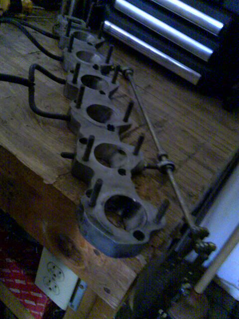

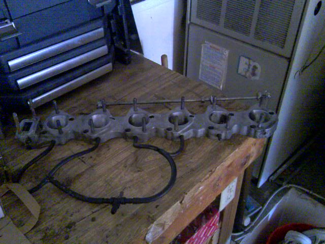

Esto sale muy poco, quien se le mide?... esta con varillaje y todo, necesita un sandblast, zincada de piezas móviles y tres webers 40 DCOE nuevos para poner a rugir y caminar en forma algun E21 320 o 323i....
Piden U$ 500, pero vale la pena.

Yo le pondría 40s, son 6 bocas, mas que suficiente. Los 3 web eres nuevos valen 1200usd aprox
y solo para pista, en calle acaba el motor con el polvero que se levanta en esta ciudad. Necesariamente toca usarlos con filtros, pero son 3 filtros individuales, asi que respira muy bien. Mr. Fanatic esta callado por aqui...
