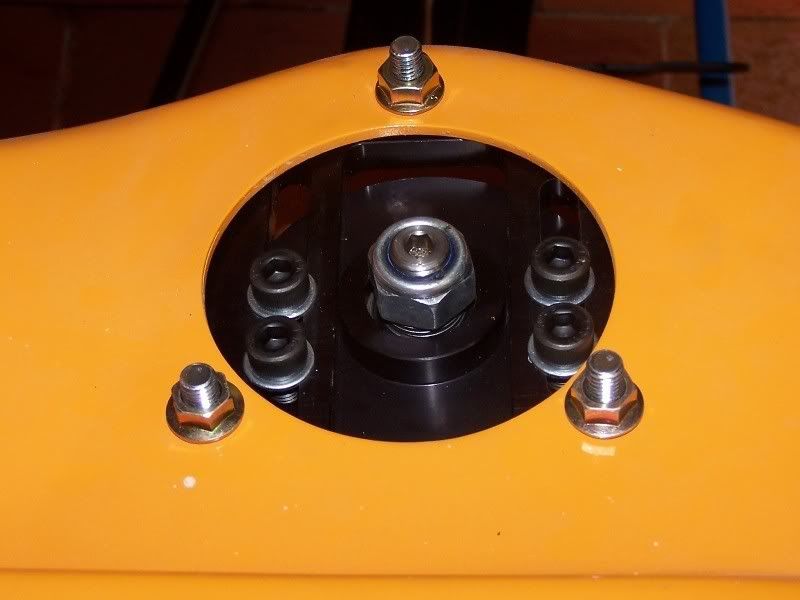

Muy parecidas a las ground control, seguro que valen para el 2002
Gracias.
Y las correderas que tienen en los tornillos de amarre al chasis que funcion tienen? las que tenia vistas hasta ahora para el 2002 no tenian esas correderas.
emeese dijo:
Gracias.
Sirven para ajustar el camber
Esas no fernando, eso ya lo se, me refiero a las de los tornillos de amarre al chasis, que traen corredera a diferencia de otras copelas que tengo vistas para el 2002.
alprada, las que salen en la foto que puse, tiene el ajuste de caidas, y en los tornillos de amarre al coche tiene correderas, a esas me refiero.
Sera para modificar el avance?
emeese dijo:
OK, supongo que las otras correderas es para ajustarlo a diferentes carrocerias, tal vez se maneja la misma dimension en otras carrocerias....
Son para ajustarlas al chasis... pues para ajustar avance no podrias ajustar bien el camber. aunque se puede girar un poco y algo aunque poco puedes ajustar de avance....
