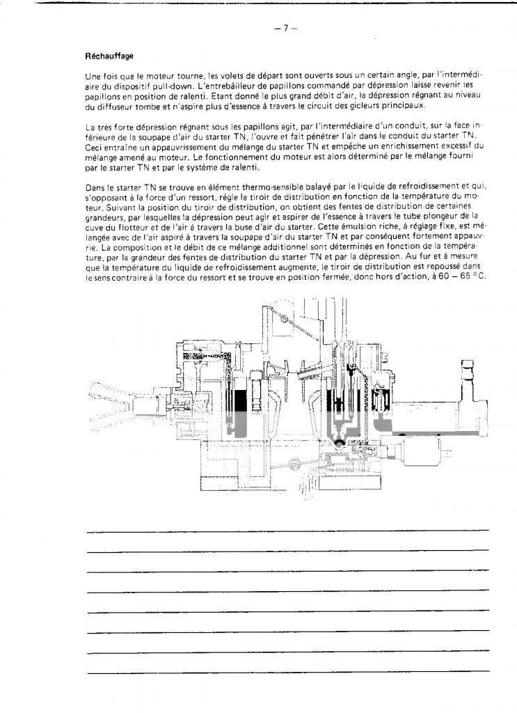

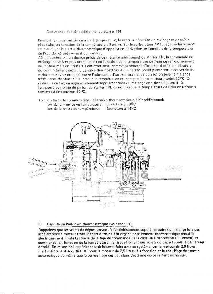

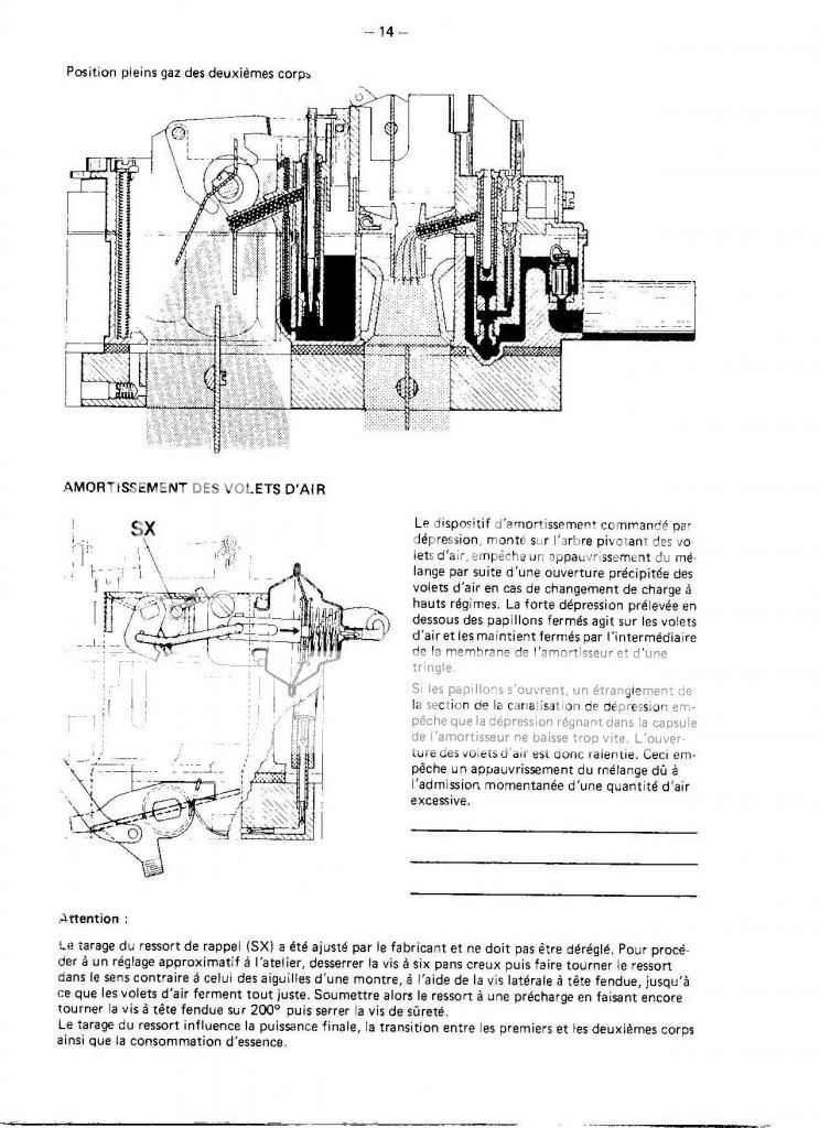

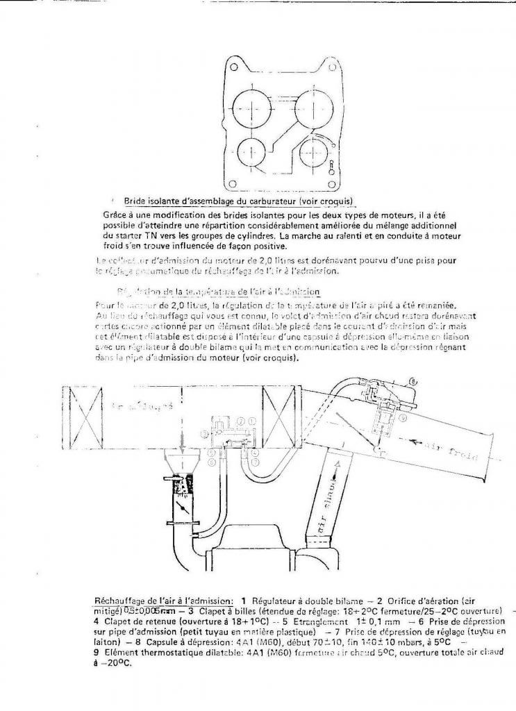

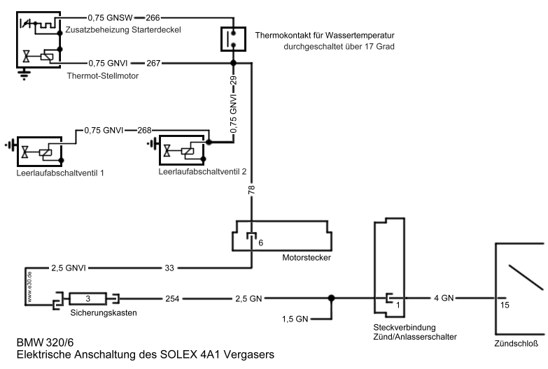

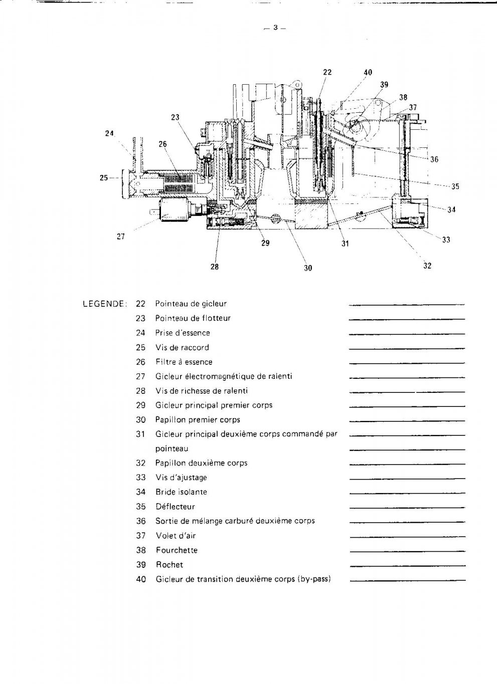

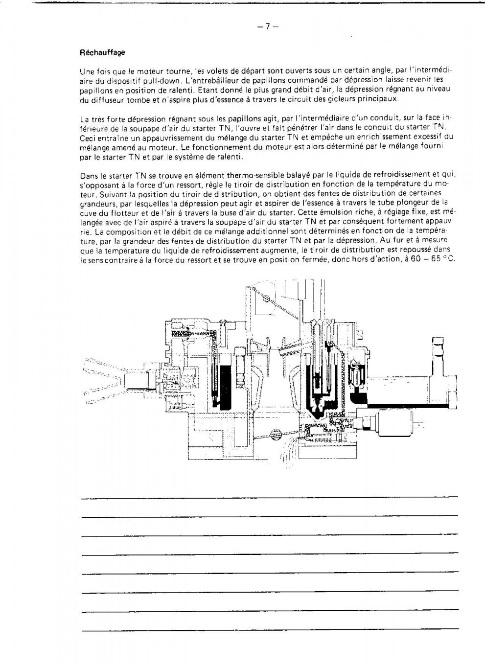

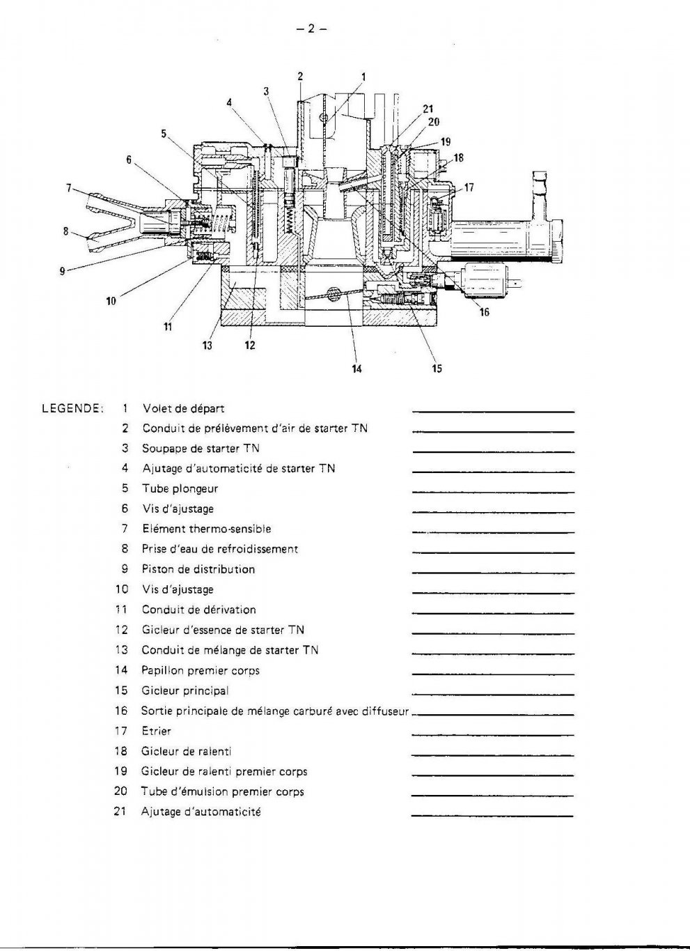

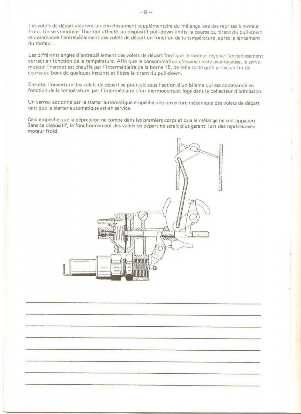

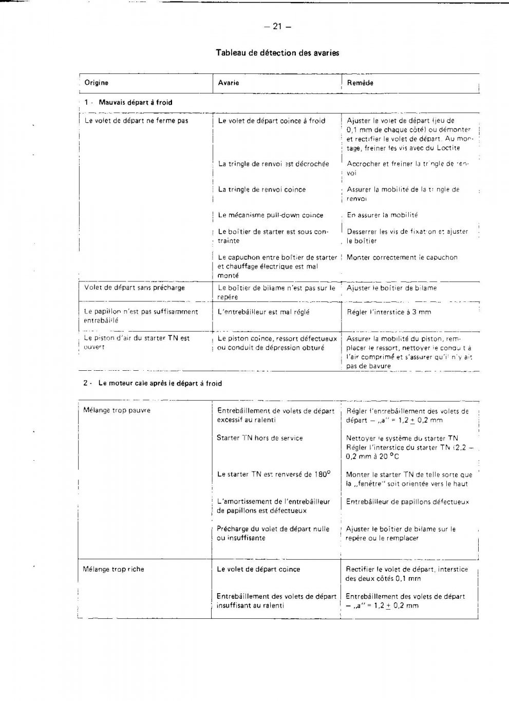

Reciban un cordial saludo, quiero compartir la información que tengo y que he conseguido durante el tiempo que tengo el carro, como algunos saben mi carro no tenía el carburador solex 4A1 cuando lo compre, esto me trasnochaba pues me considero purista, afortunadamente pude comprar el carburador e instalarlo.
Estuve revisando en la biblioteca y no encontré mucha información sobre el carburador y por eso decidí compartir este pequeño manual en Alemán del carburador que encontré hace algún tiempo en internet, que aunque no nos vuelve expertos nos enseña a conocer más sobre el funcionamiento y la mecánica del carro, espero sea de utilidad.
Saludos.
Reactions: Hugo Villalta
Este es otro que manual del carburador que conseguí, aunque esta en Francés, viene más completo y está en pdf, lo pongo aquí en jpg, si alguien lo quiere envíeme su correo para enviarle el link de descarga.
Saludos.
Buen día a todos, nuevamente subo información de algunos manuales del carburador solex 4a1.
