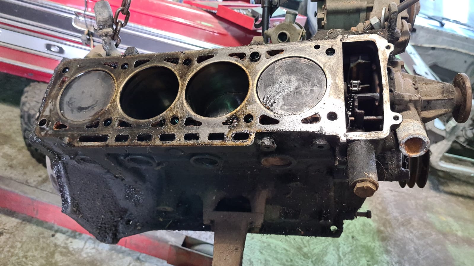

Aquí revisando el motor. Al parecer ningún desgaste anormal y nada que preocuparse. En bloque y la cabeza en buen estado. Se cambiaran los metales , piezas de desgaste y buscaremos un poco más de potencia...
