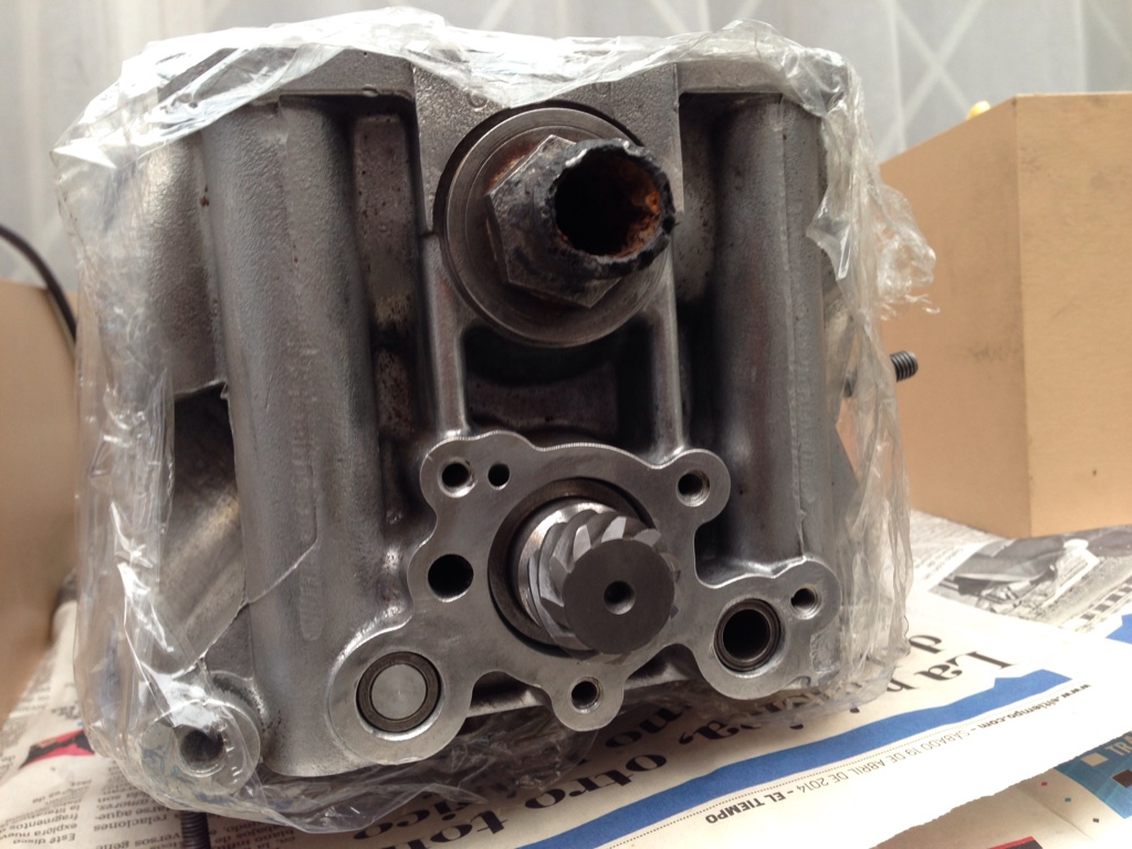

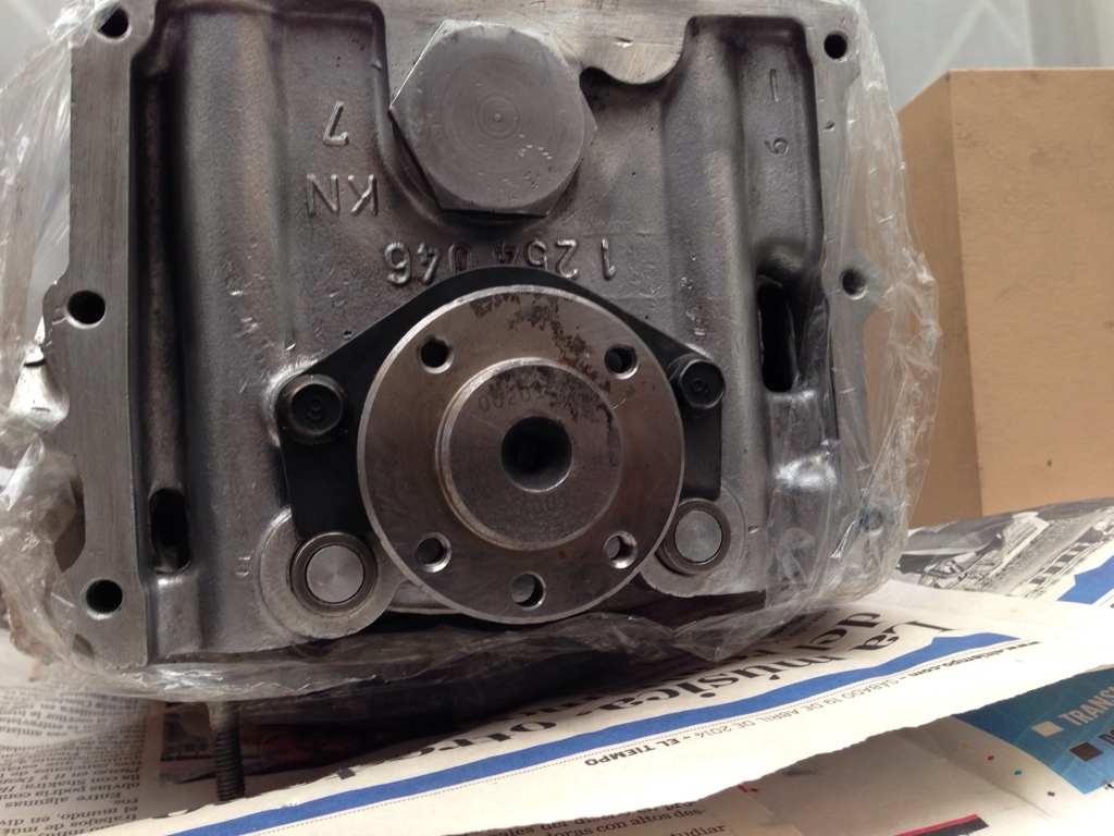

En un estremo de la culata lleva una tapa de aluminio donde va alojado el distribuidor y el termocontacto para marcar la luz de la presion de aceite en el cuadro.
Ayer montando la culata vi que me habian cambiado un tapon pequeñito de unos 10 mm que va en el estremo de uno de los ejes de los balancines y ese tapon coincide con el termocontacto de la luz de presion de aceite, ese tapon vi que era hermetico completamente cerrado y me estraño mucho porque se supone que ahi tiene que llegar presion de aceite para el termocontacto, pero lo monté todo así.
Mis dudas se confirmaron cuando al arrancar el motor la luz de presion de aceite no se apaga.
Imagino que ese tapon llevará un pequeño agujero, si me podeis sacar de dudas y si es posible alguna foto de como es ese tapon estaria muy agradecido.

alexfl82 dijo:
Si no recuerdo mal uno de los ejes de balancines lleva tapón y el otro no lleva ningún tipo de tapón.
Cual te han tapado?
Me han puesto un tapón en el eje de balancines que va enfrentado justo con la ampolla que marca la presión de aceite
Quizás taladrando ese tapón marque de nuevo la presión?

feraja dijo:
me refiero al estremo de los ejes donde va el distribuidor
En efecto el extremo donde van el piñón lleva tapón en ambos ejes de balancines:
Y por el extremo del distribuidor sólo va un tapón
Eso es justo lo que necesitaba ver, ahora a ver sin puedo quitar ese tapón sin levantar la culata,
Muchas gracias chicos, sois fantásticos
bueno, pues la ampolla de la presion de aceite vuelve a marcar correctamente, gracias.
