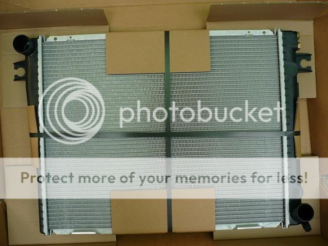

Hola a todos les cuento que durante estos dias he avanzdo algo .Ya he racibido la mayor parte de las piezas que nesecito :) :) :) :)
bueno nuevamente no pude añadir los comentarios a las fotos pero aqui los coloco:
1 tapas de distribucion antes de pintura
2 tapas despues de pintura
3 bomba de agua
4 radiador nuevo
5 distrubucion completamente armada
6 carter nuevo y viejo
7 bandejas extaridas del carter viejo
8 montaje de las bandejas en el carter nuevo
el dia de hoy han quedado completamente montadas la distribucion, las tapas de esta , las soldaduras de las bandejas al carter y la bomba de agua montada. Mañana saco unas foticos y las pongo ;D ;D ;D
