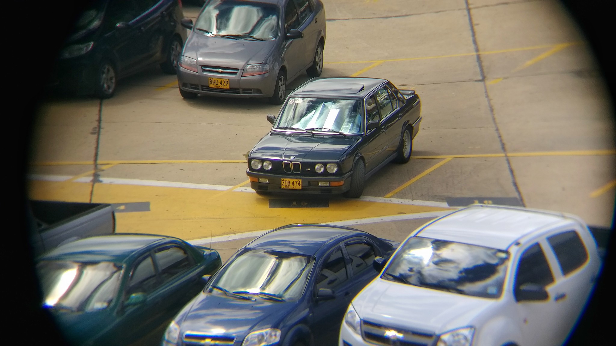

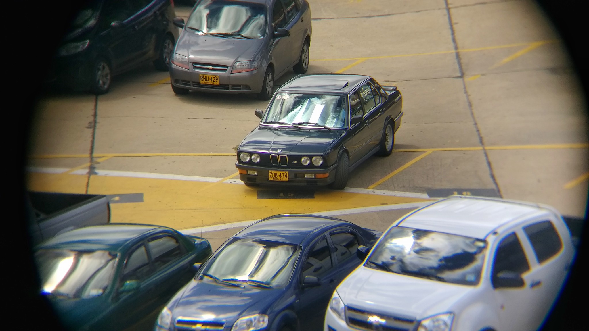

Divino de lejos; no me imagino de cerca. Disculpará la "foto espía", pero es de esos carros que merecen foto cuando uno los ve, jejeje :cool: :D
