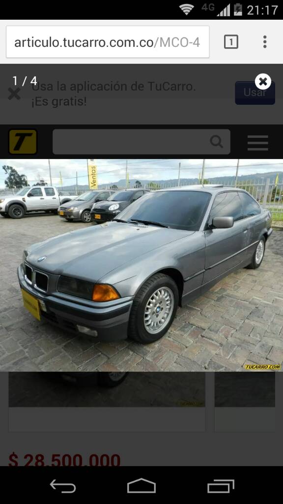

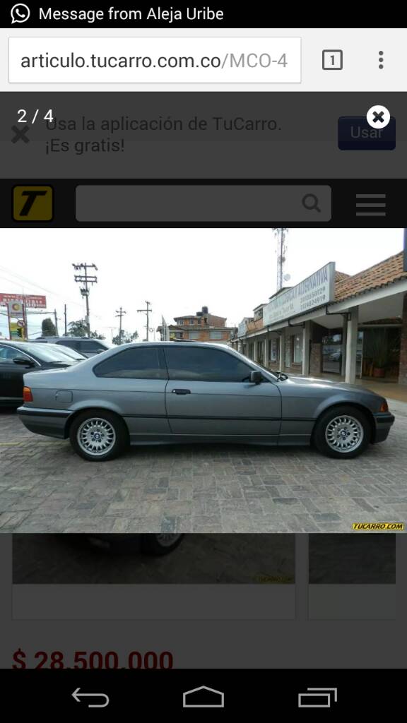

Estas fotos son del aviso en tucarro.com

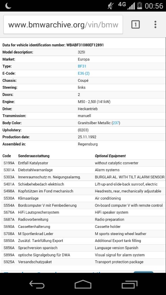

Información del carro con sus respectivas opciones.

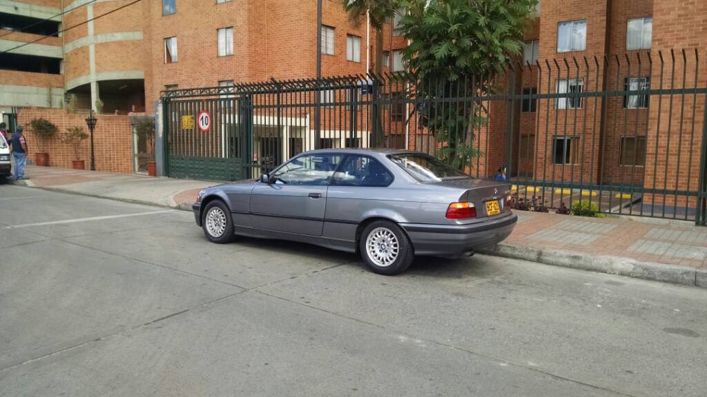

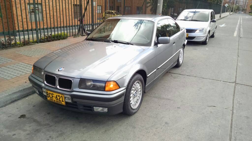

Y las fotos del después.

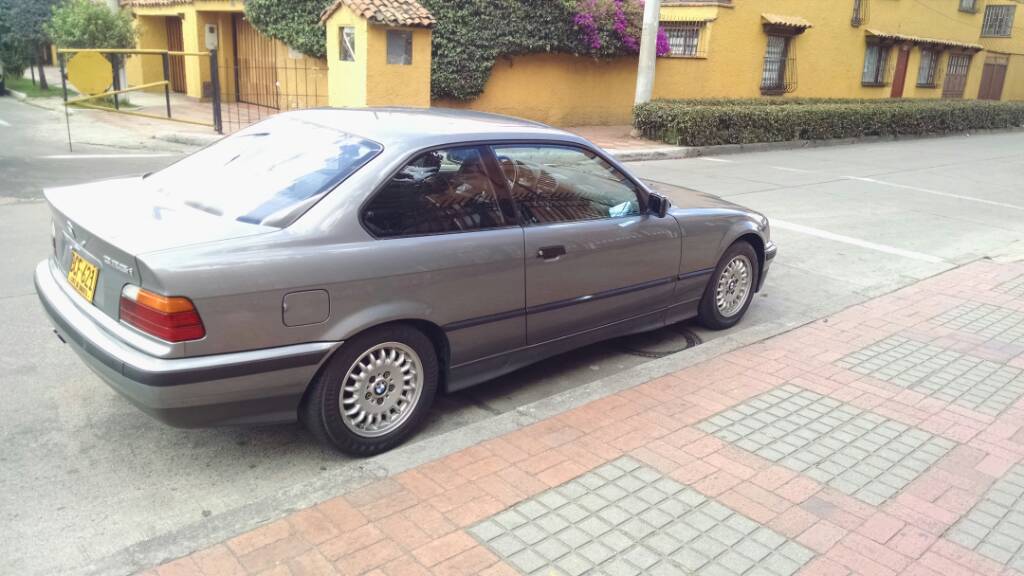

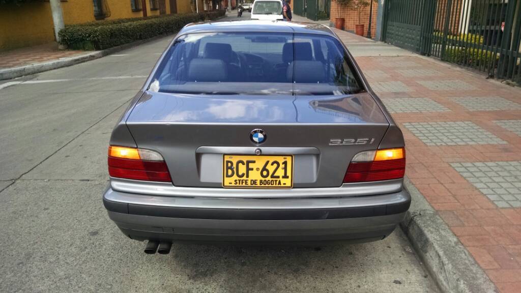

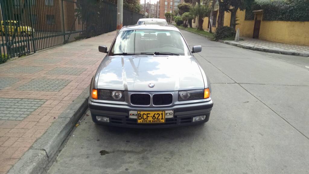

Y ahora un poquito de evidencia fotográfica. Kit de bujes de palanca de cambios
Farolas limpias (y placa repintada)
Otra de la placa repintada
Cross-brace instalado
Despues de la descontaminación de pintura
Queda pendiente trabajarle un poco al interior. Nada serio, los males comunes de los E36: Unas carpetas de las puertas y laterales traseras tienen el cuero un poco levantado y el paño del techo corredizo está un poco caído. Hay que hacerle un par de retoques menores al exterior en el bumper trasero. Más que eso no hay mucho más por hacerle en cuanto a correctivos; tal vez hacerle mantenimientos un poco mas minuciosos, esas cosas que raramente se miran, pero que igual hay que hacerlos, y detalles más minimos. El resto de cosas más serias serán hacerle ciertas mejoras de rendimiento, nada muy escandaloso ni muy intrusivo porque soy un verdadero fanático de los "sleepers", así que el carro se seguirá viendo cada día más stock, pero con unas cuantas cositas metidas bajo la piel.
En el transcurso de este año, el carro ha hecho un poco mas de 6000 km. Lo compré con 95000 kilómetros y ahora tiene un poco más de 101500. He salido varias veces a carretera con él, incluídos dos viajes a Medellín. En una de esas idas a Medellín tuve la única avería que he tenido en el carro: Simplemente se apagó, sin ningun aviso ni anormalidad. Lo regresé en grúa a Medellín y días después volví allá para ver qué tenía. Para mi sorpresa el carro anduvo normalmente los dias que estuve allá (le hice más de 200km para probarlo e intentar duplicar la falla) y nunca tuvo ningún síntoma adicional. Al parecer pudo haber sido algo de humedad en algún componente eléctrico (tal vez un sensor de posición de cigüeñal) después de una lavada de motor bastante fuerte que tuvo.
Ya va un poco más de un año con el carro y la verdad es que ha sido mucha alegría tenerlo y disfruto mucho salir en él para cualquier cosa. Lo bueno es que cada día se pone mejor.
Saludos!
Reactions: koke
P.D.: Adiciono imagen "antes/después" de la restauración de los rines que olvidé subir en el post (y que no encontré la opción de editar post :rolleyes:)
