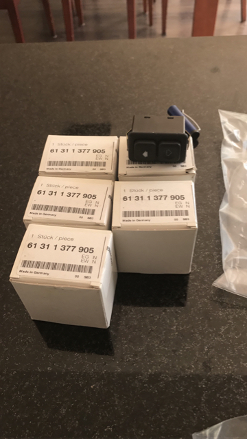

Por ahora cuadrandole detalles estoy con los Switches elevavidrios y sun roof, claro explorando me encontre con iluminados. Pero al instalarlos tengo un detalle, se quedan iluminados y funcionan los dispositivos - tambien lo hacia con los switches viejos - pero que no eran iluminados- (con el switche cerrado - sin llave) esto en definitiva me descarga la bareria. Dentro de su experiencia esto es normal? Venian directos de fabrica? Un saludo a todos!!
Esta bastante bueno ese E30 y se ve que lo han consentido, ensaye mirando 10 minutos después de cerrar el carro, por la ventana para observar si aún siguen iluminados y antes de abrir la puerta , pues creo que el carro tiene un temporizador y luego se interrumpe el poder para ilñuminar y abrir los vidrios

Lo de los switches iluminados , deben apagarse inmediatamente cierras las puertas, no tienen temporizador. Debe haber alguna conexión puenteada y lo dejaron directo, probablemente por alguna alarma que le pusieron en el pasado. Hágalo revisar dw un electricista experto en bmw

Buen día para todos. Que bueno volver a ver el E30 y saber que quedó en buenas manos. Desde que yo lo tuve y lo organicé a como está hoy siempre tuvo ese problema de los switches. Efectivamente, como lo señaló Fernando el problema viene por la instalación de una alarma que yo en su momento retiré. Es bueno que lo haga revisar de un experto pero hasta donde me acuerdo el problema es de las puntillas (switches) de las puertas, es decir, parece que una puerta siempre queda abierta.
