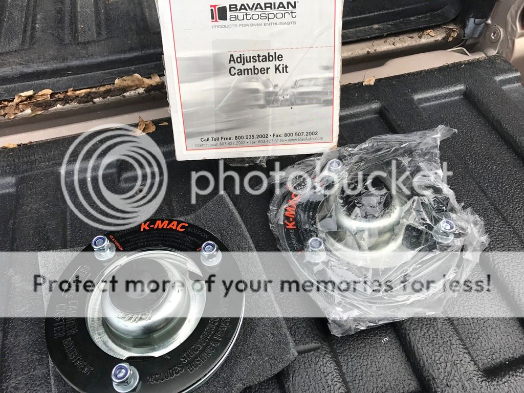

En el e21 blanco '83 utilizo los bujes de los brazos que la barra atraviesa que son mejorados a los originales, tambien los del rack de la direccion. Hace tremendo cambio en la reaccion y ya no tiembla en las carrera a velocidad.

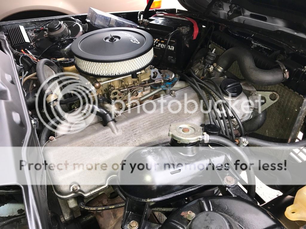

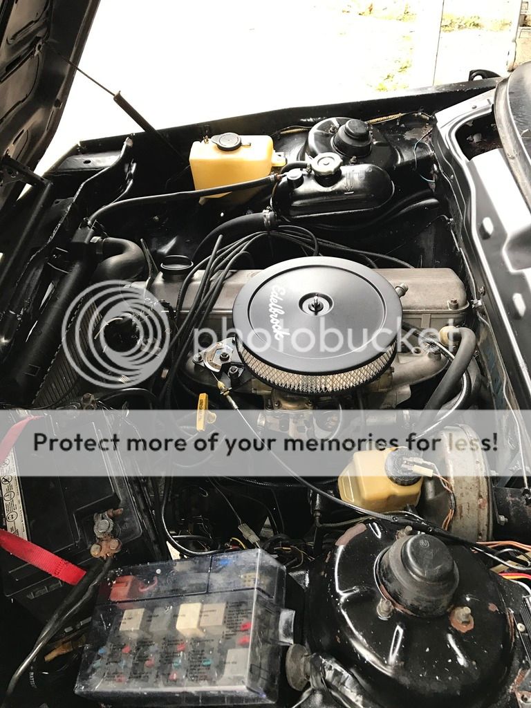

Con una botella de limpiador y algo de pintura ya vamos llevando el motor a su sitial:

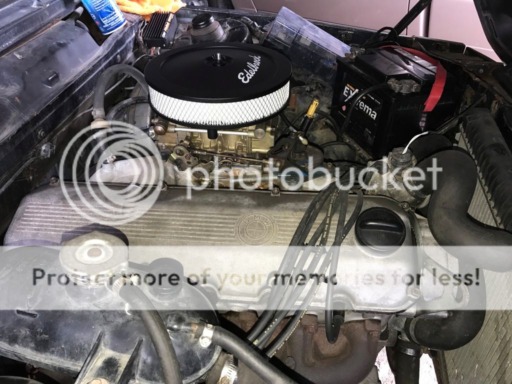

Si, conseguí el tacómetro hace cerca de un mes atrás. Y esta misma semana lo instalé.
Está funcionando, pero tengo que corregirle un brinco que tiene la aguja cuando aceleras rápidamente en neutral.
Es posible que sea interferencia de la ignición electrónica que le instalamos para sustituir el platino. Con una simple resistencia debe funcionar perfectamente.

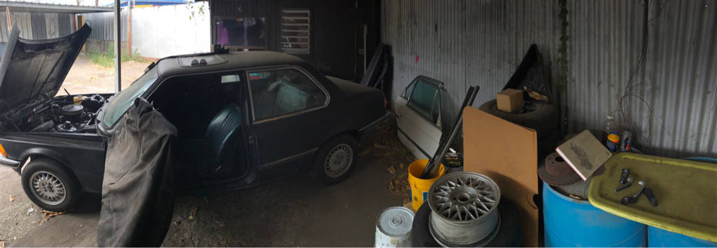

He tenido mucho trabajo, pero el proyecto sigue en pie. Próximos pasos son transferir todo el sistema de las ventanas, cerraduras, molduras, paneles, etc de unas puertas de repuesto que tenía.

Si, de esas puertas que están corroídas espero sacar todos los mecanismos de las ventanas y las molduras para instalarlas en las puertas que tiene el carro que son nuevas.

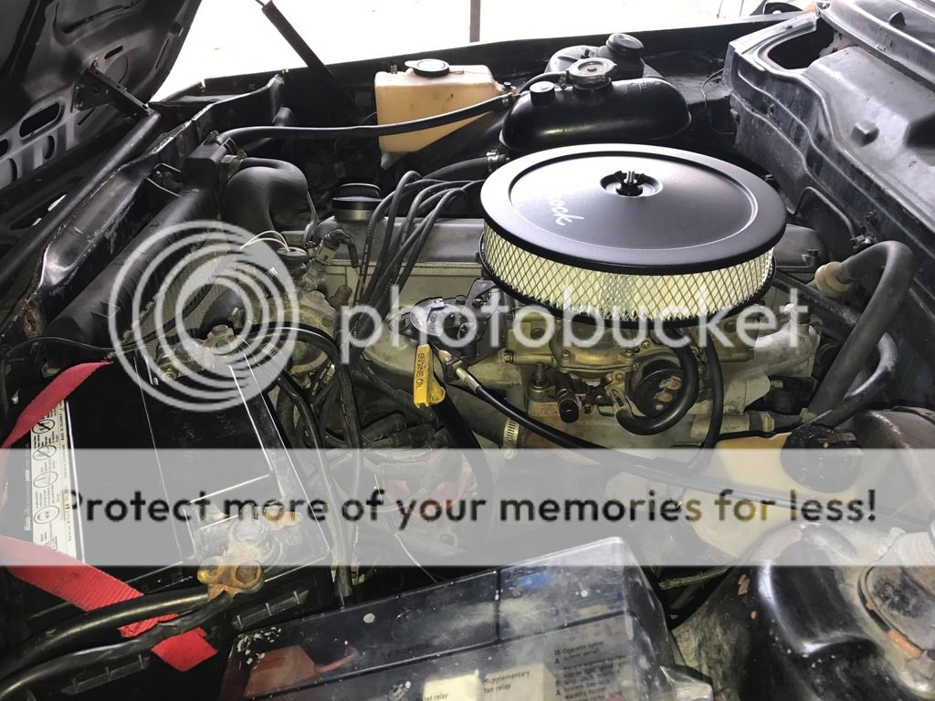

Buenos días adónde encuentro ese tipo de filtro de aire
