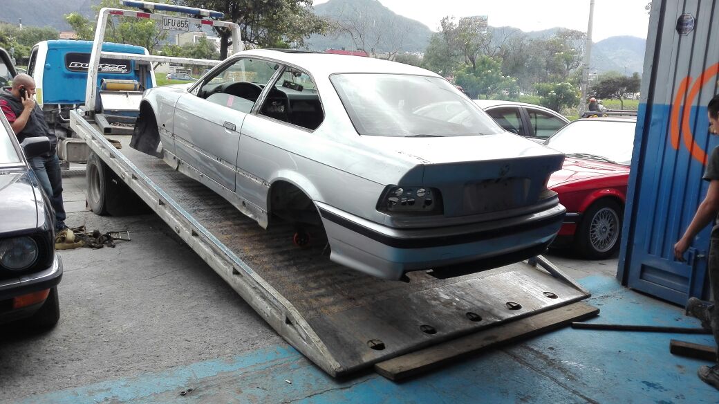

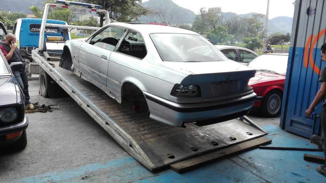

aqui cuando partio rumbo a su restauracion

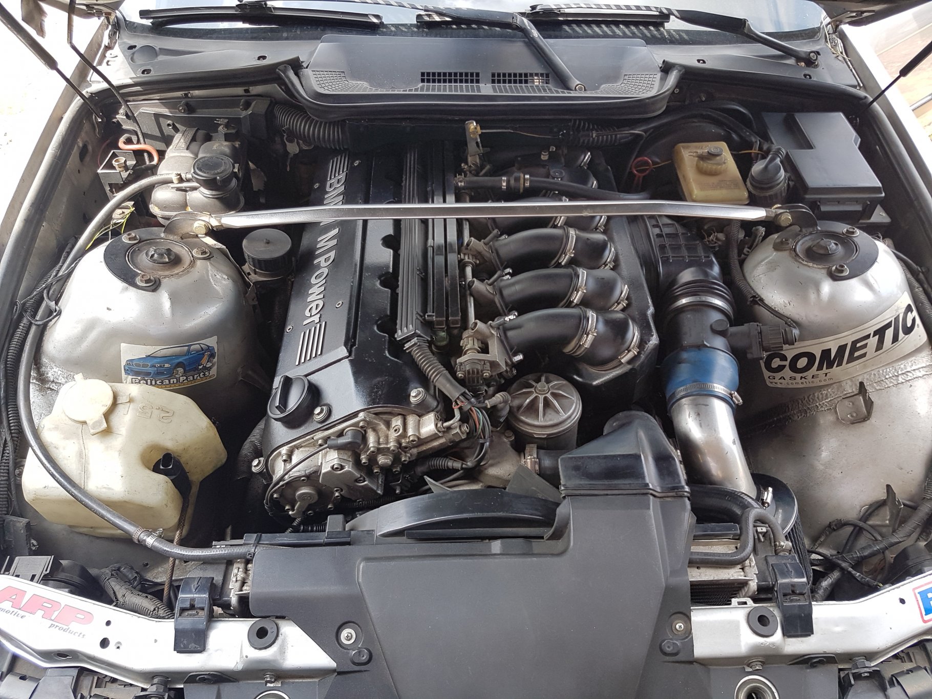

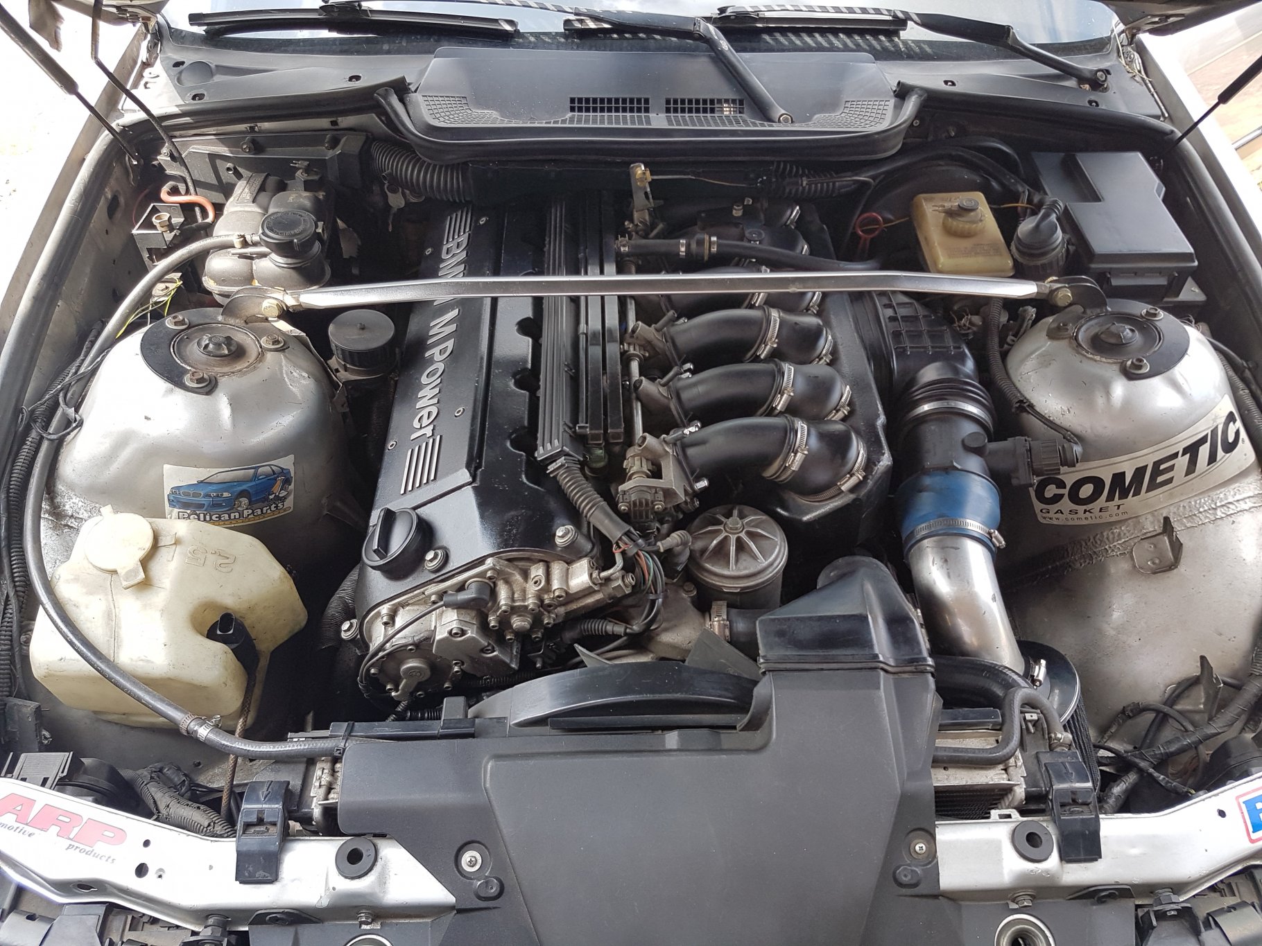

fotos del motor con algunos elementos que no corresponden

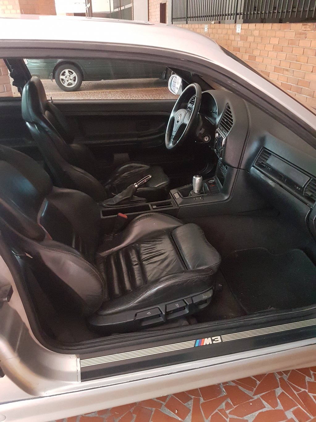

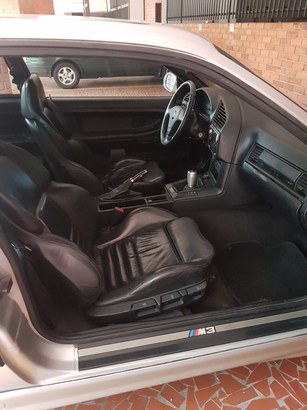

interior, estaba completo original pero ya se ve el desgaste a causa del tiempo y alguos elementos tuning que no correspoden como la pera de cambio y el pomo freno de mano

aca saliendo desarmado a latoneria general
aca ya en taller de latoneria para inspeccion completa y trabajos de carroceria

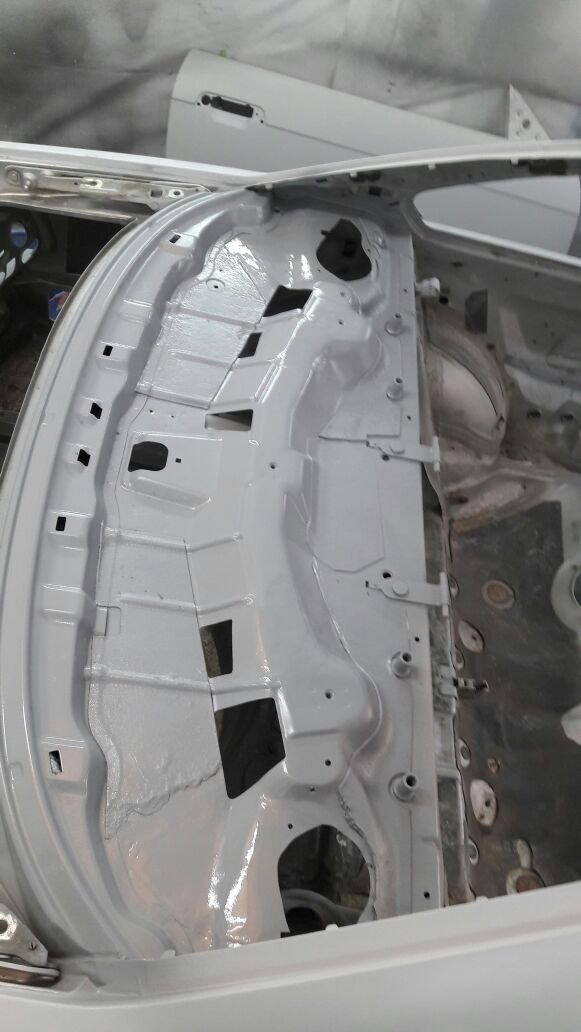

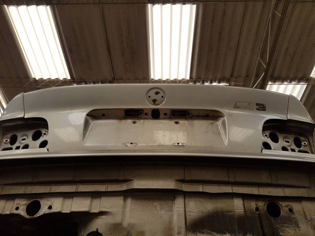

encontramos la bandeja trasera la cual le agrandaron los huecos originales para poner parlantes mas grandes... aquí se aprecia como estaba
y asi quedo ya terminada con los huecos para los parlantes HI FI originales

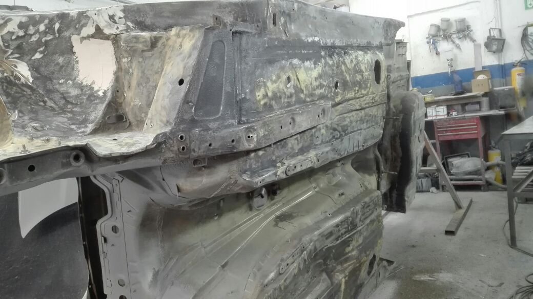

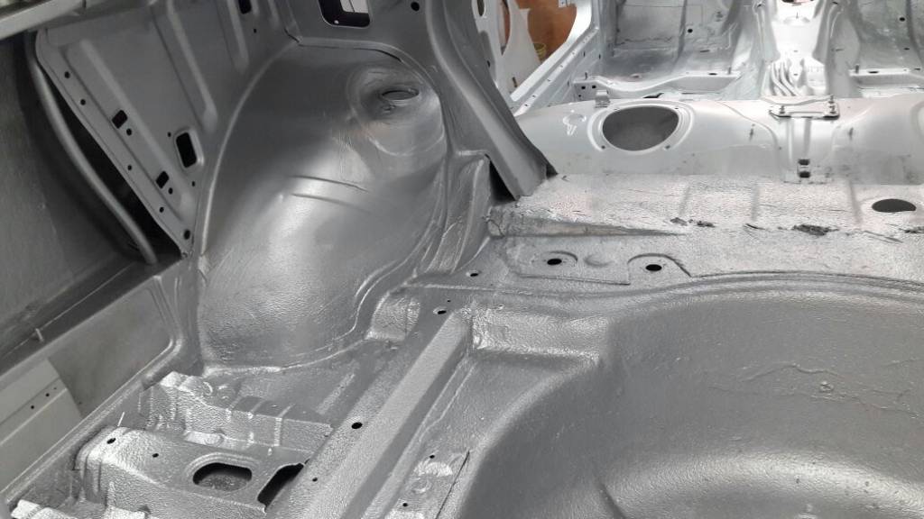

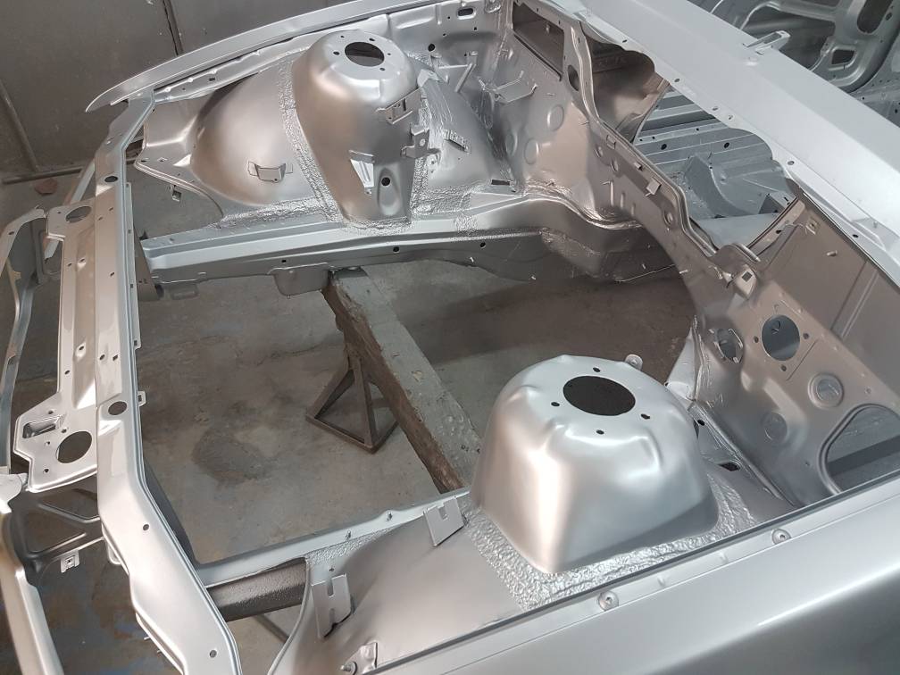

revisando carroceria
golpe en estribos
arreglo del portachapa del maletero el cual estaba fisurado debido al mal estado de los amortiguadres de la tapa del baul la cual cia con mucha fuerza al tener el peso adicional del spoiler
revision y detalle de abolladuras y golpes leves en puertas y demas elementos...

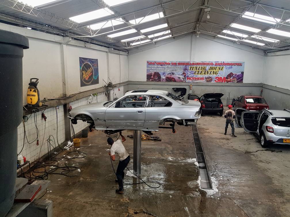

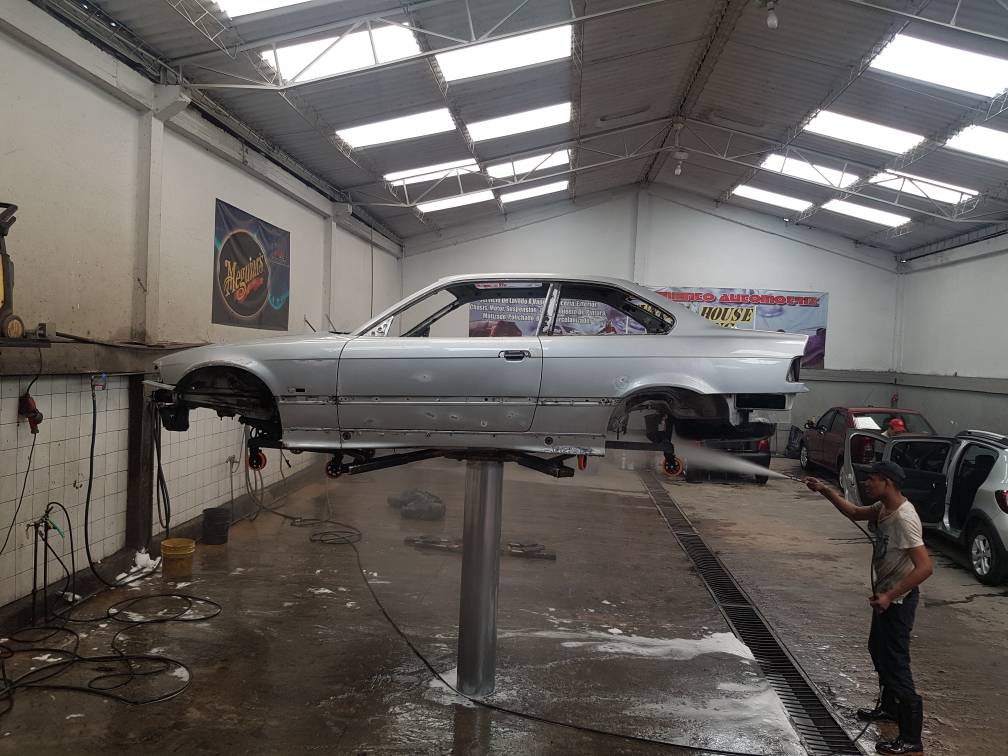

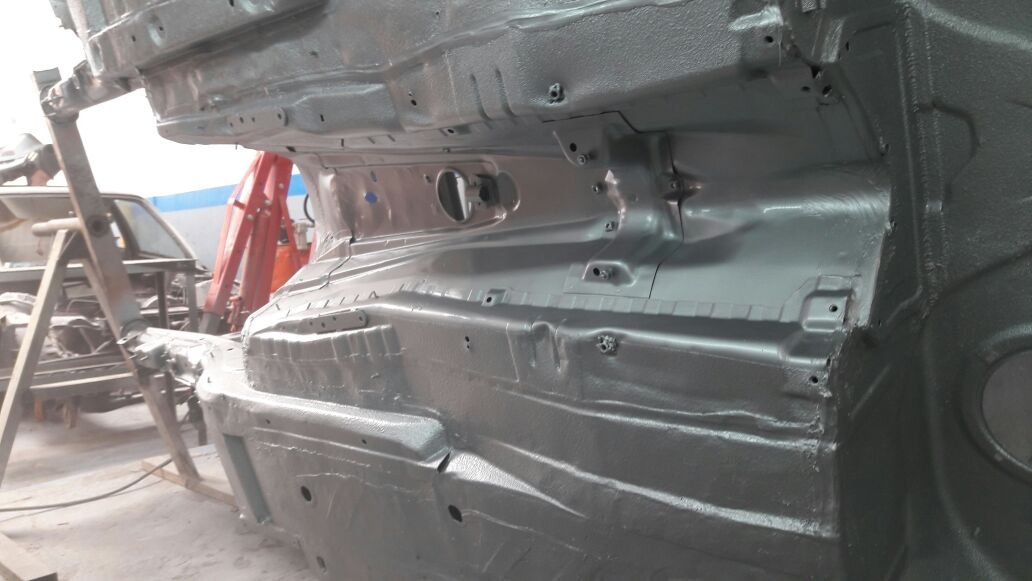

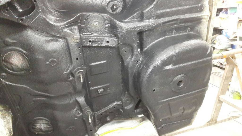

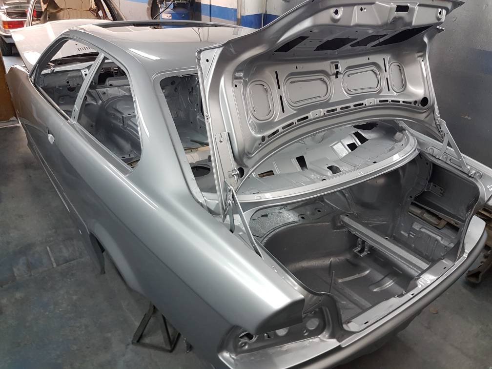

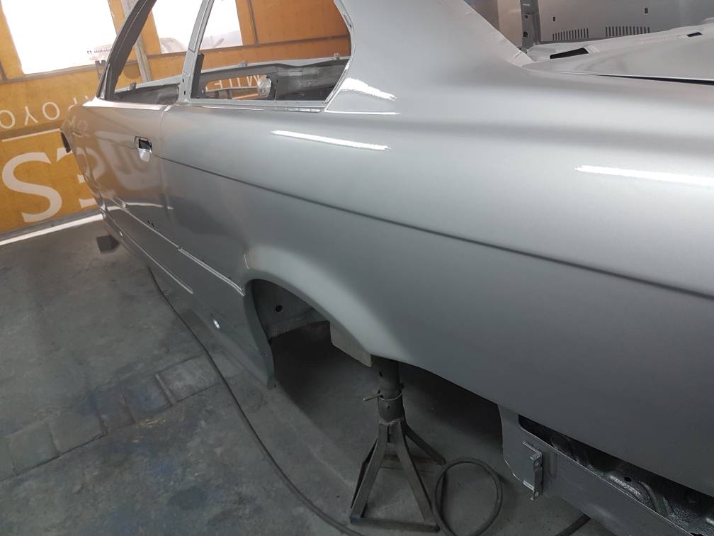

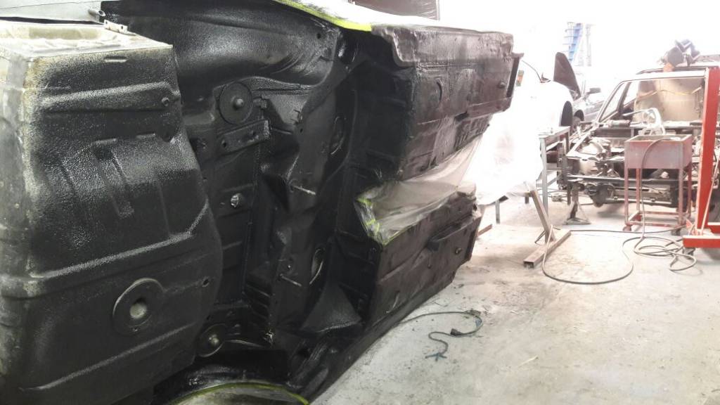

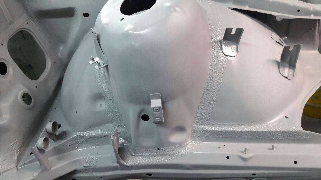

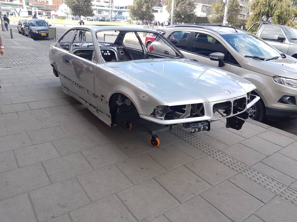

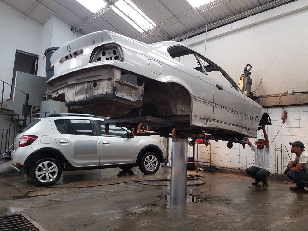

Bueno seguimos con el proceso una ves terminado el proceso de latoneria se llevo a lavar la carrocería por dentro y por fuera para posteriormente entrar en la fase de pintura, adjunto algunas fotos...

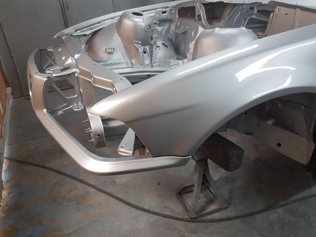

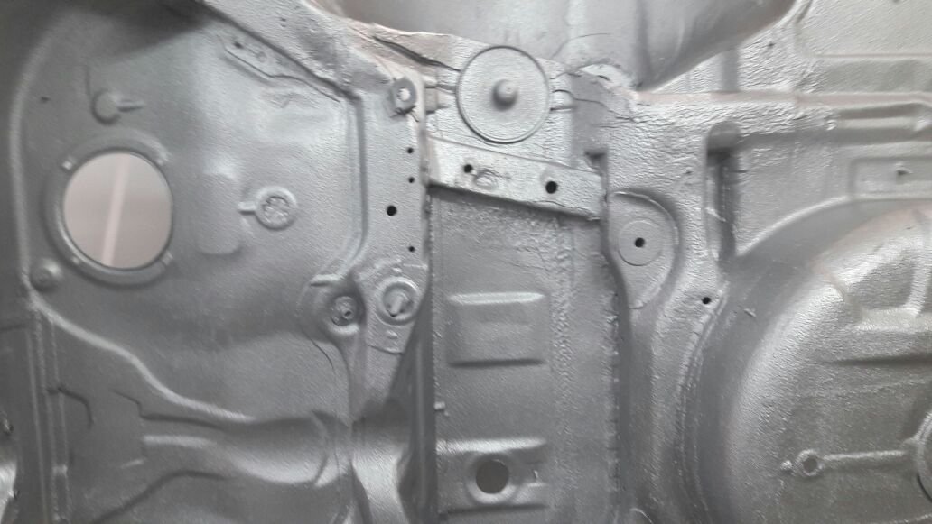

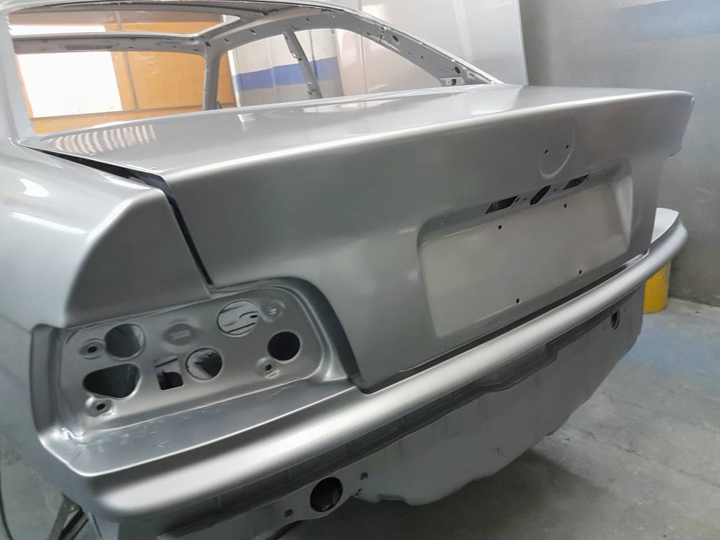

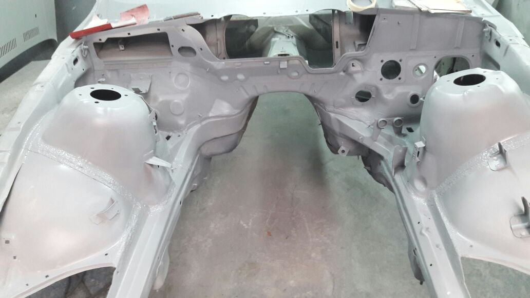

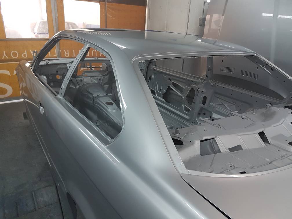

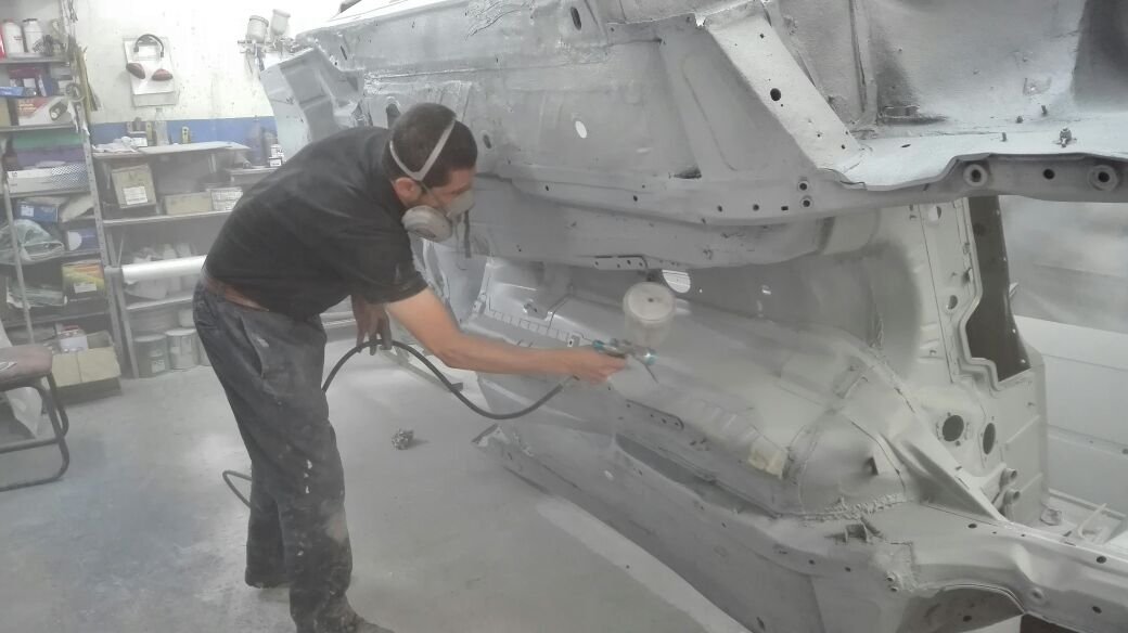

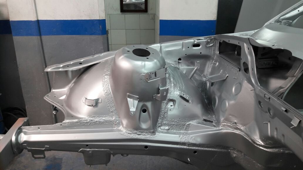

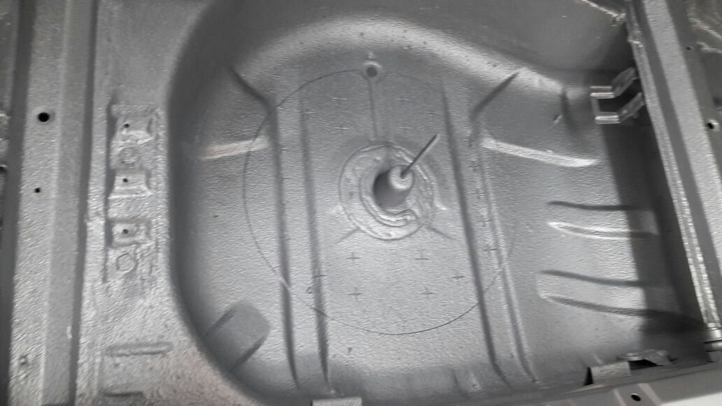

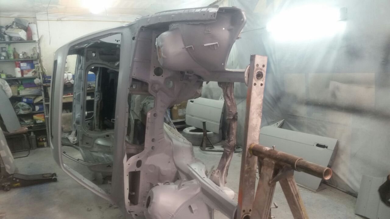

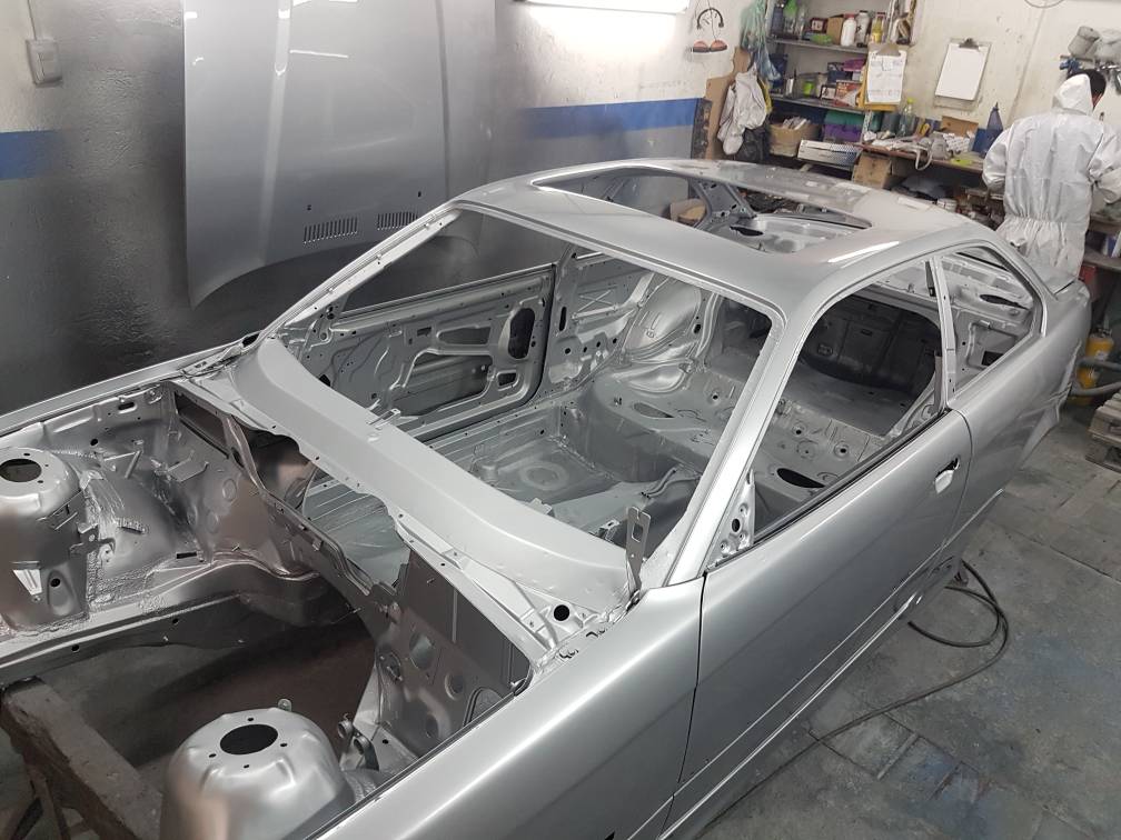

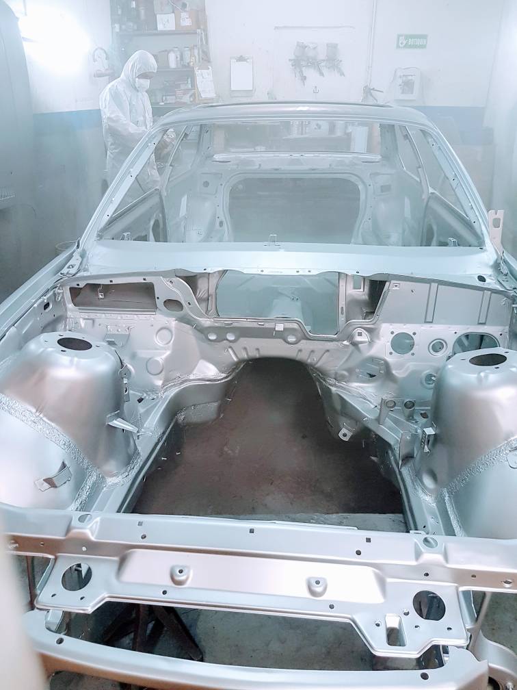

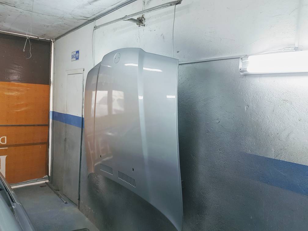

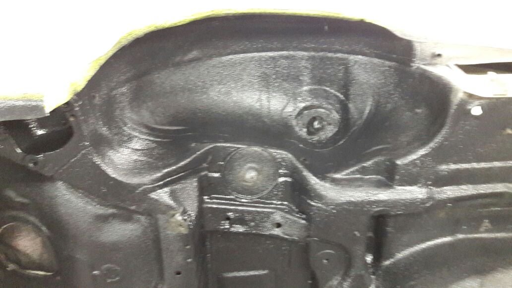

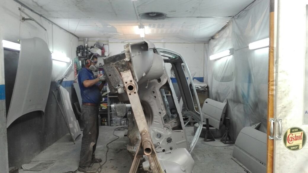

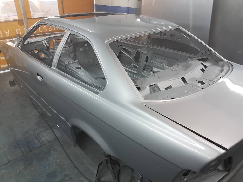

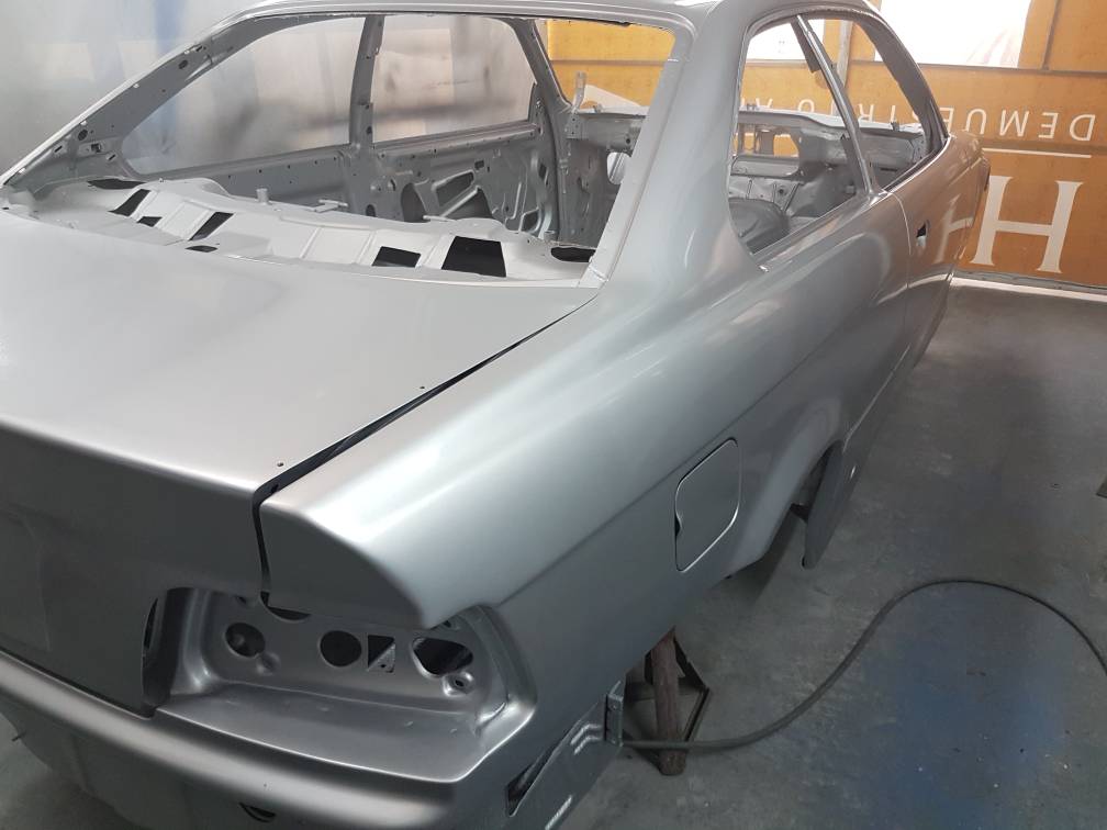

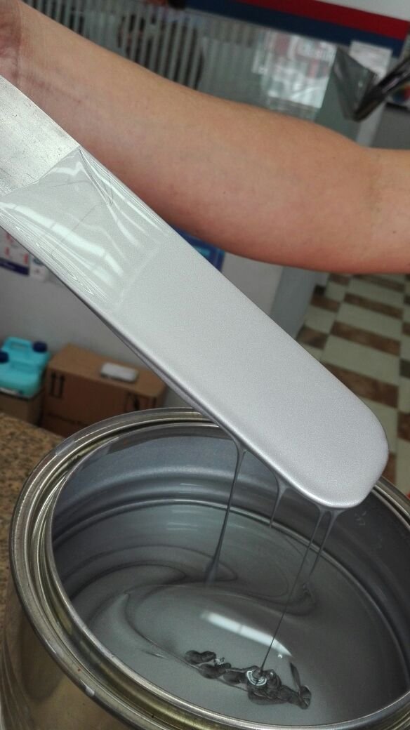

Por aca mas avances ya en cabina para aslistamiento y le.dimos la vuelta.a.la carrocería para poder trabajar por debajo
Aca ya en proceso de pintura, se usaron materiales glasurit y el código exacto con en cual salio de fabrica
