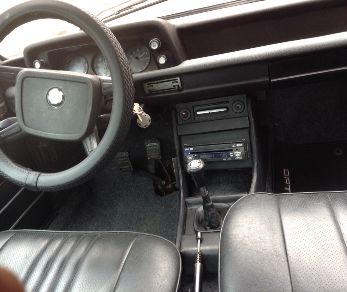

Hola alguien sabe algo de este carro?
Me gusta pero tengo dudas por que es par y en mi 0 conocimiento le veo cosas que no están bien como doble existo, alfombras y freno de mano.
Agradecería mucho sus comentarios

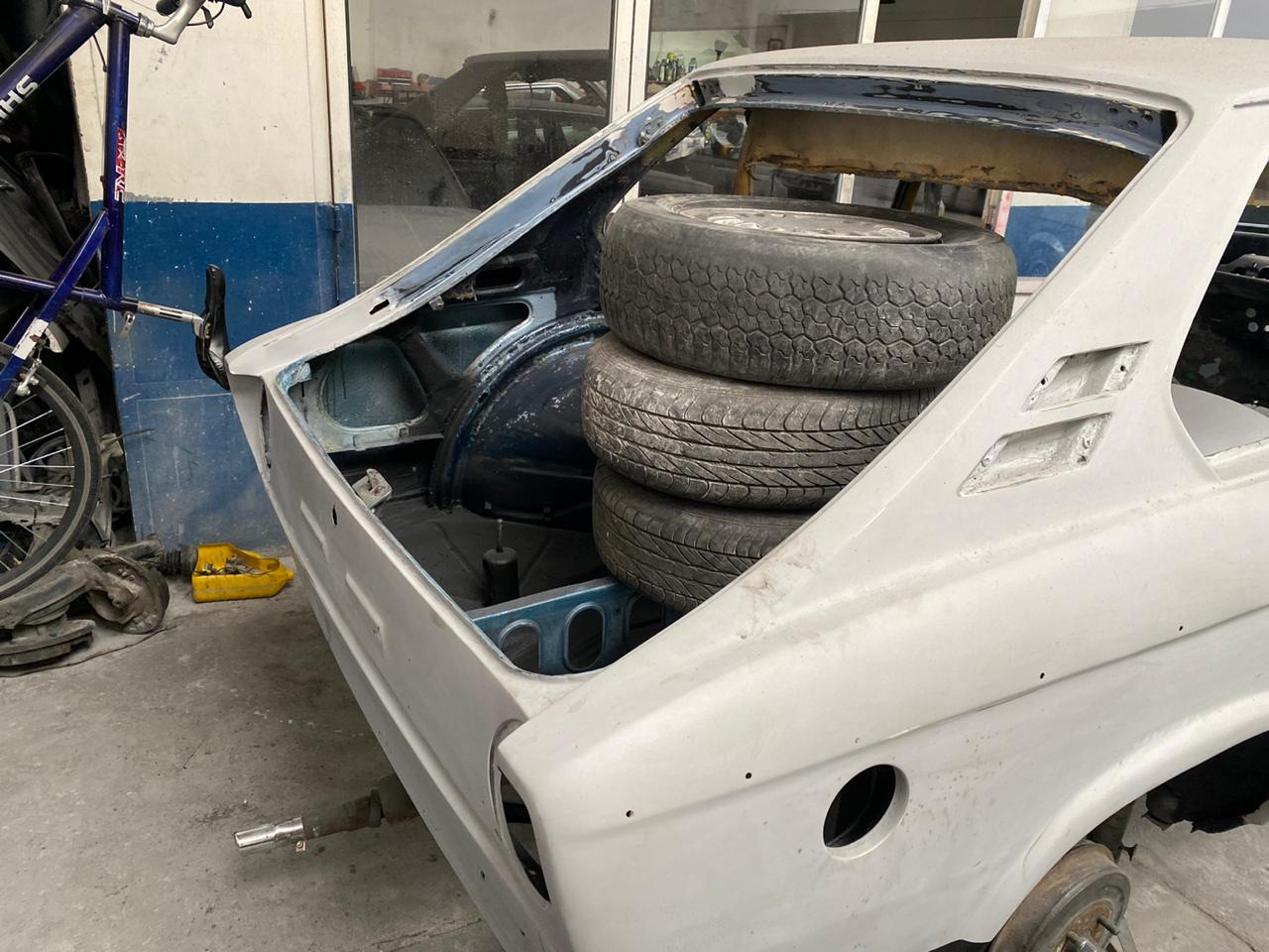

Ahora el problema era que estaba alto el precio en mi concepto, pero luego de una conversada con mala señal de teléfono con el dueño pudimos llegar a un acuerdo justo, aunque obvio mas alto de lo que lo había visto la primera vez, pero ni modo, estaba dispuesto a asumir ese costo, que luego de desarmado el carro me dio un bonito regalo, en el espacio de las llanta de repuesto abajo de la llanta (estaba puesta de reverso) encontré dos motores de limpia faros de 2002, los probamos y resulto que aun funcionaban y al parecer esta Touring los trajo de serie, porque la instalación aunque la habían cortado tenia todo cableado para usarlos, el reto fue conseguir los brazos y las plumillas que fue bien difícil pero las pude conseguir.

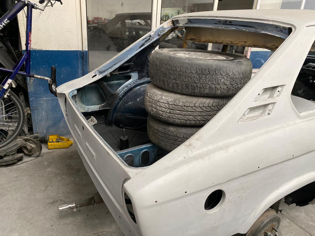

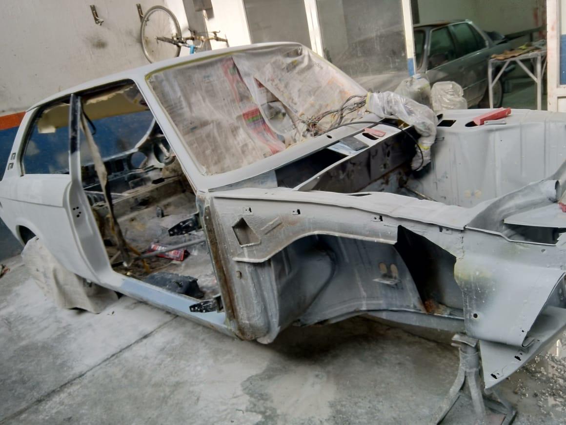

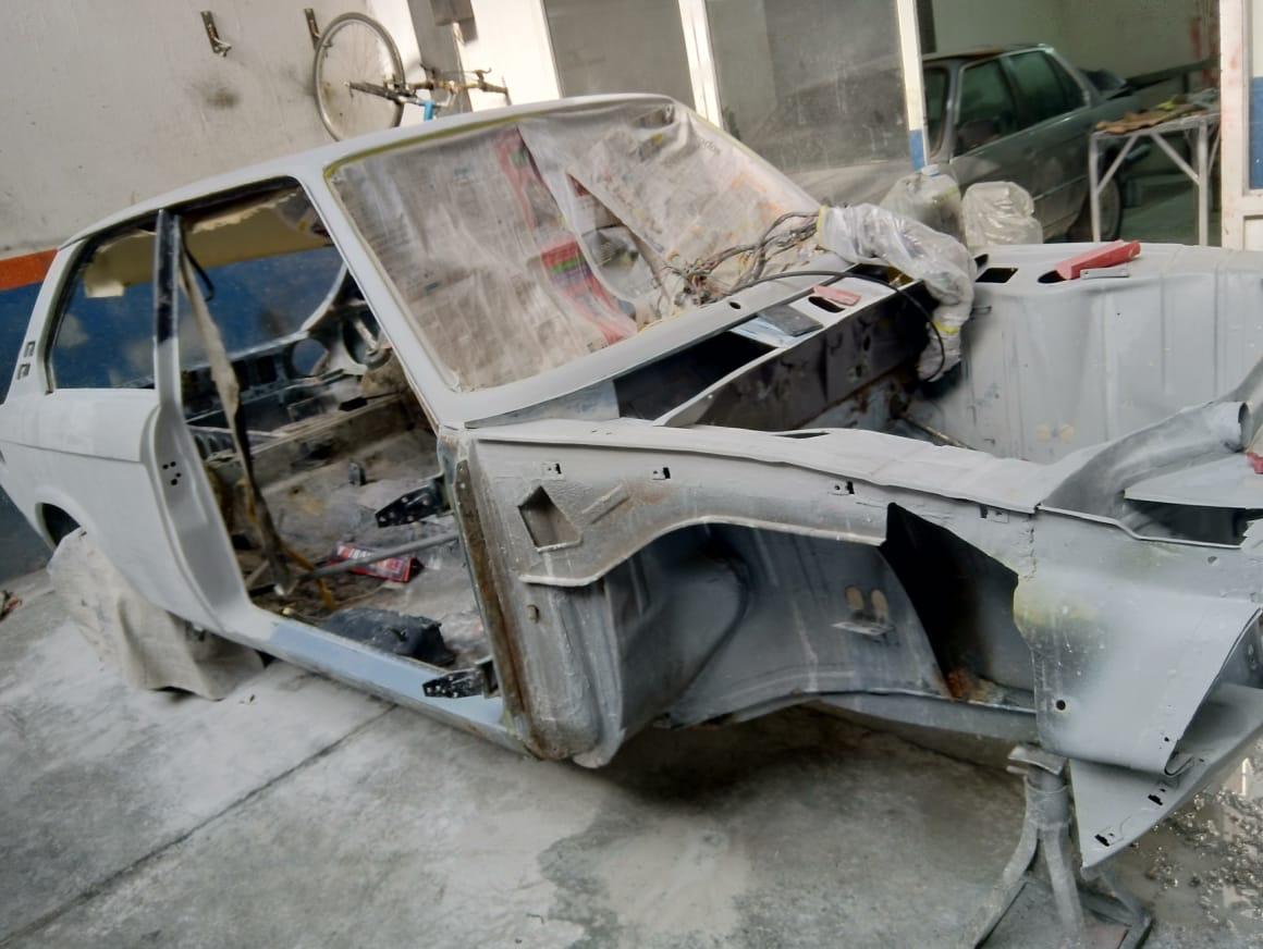

Empezamos muy bien, luego de desarmada no me dio mayores sorpresas a las esperadas, el golpe en el guardafango trasero derecho mal arreglado que afectó tapa de baúl, un podrido muy pequeño en el guarda fangotrasero derecho, puntas de chasis perfectas, y un golpe pequeño en la parte delantera derecha que no fue difícil de arreglar, pisos perfectos y las puertas que las conseguí en el mercado local.
Luego se quito las dos capas de pintura que tenía de todo el carro y nos concentramos en el daño del gurdafango y tapa del baul

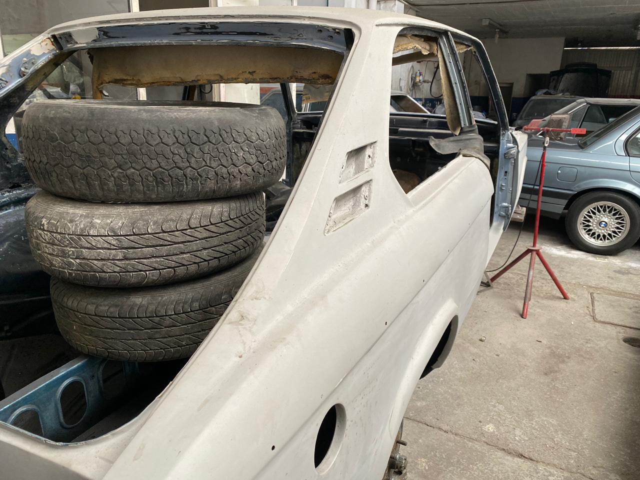

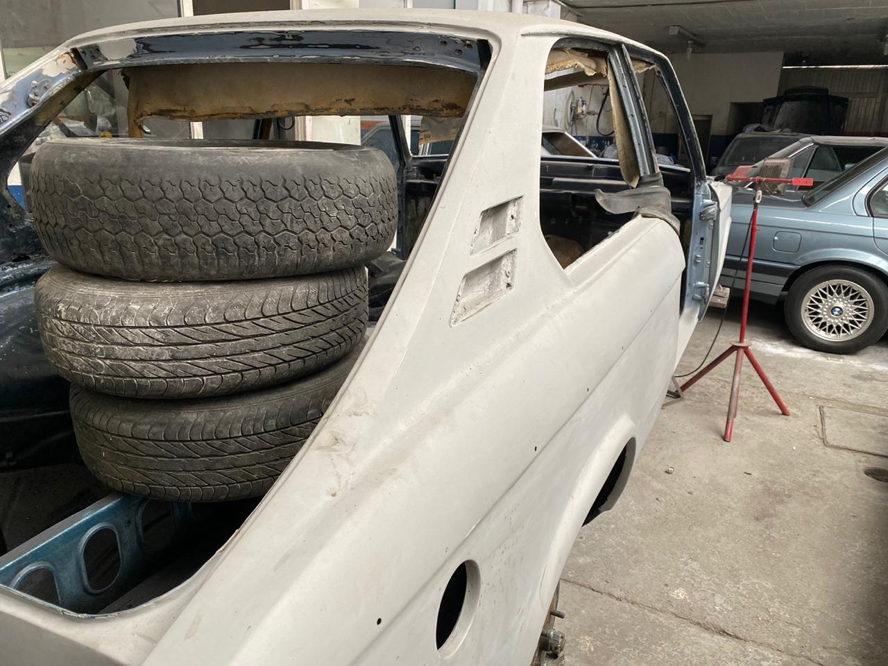

Una ves terminado el costado derecho en el izquierdo se encontraron unos podridos muy pequeños que fueron reparados, en general la carrocería estaba en muy buenas condiciones
Una vez reparado los podridos.

A finales de febrero, entregaron latonería, pero lamentablemente entro la pandemia y el proyecto quedó parado, tiempo que he aprovechado para conseguir varios repuestos que son muy necesarios, entre ellos los empaques de puertas (aunque son mas costosos por recomendación pedí los originales dado que los URO parece que no quedan tan bien las puertas), empaque de techo, consegui en el mercado local los rines originales de lamina, las plumillas y brazos de los limpia faros (usados y muy difíciles) un volante Petri usado, toda la bocelería perimetral (nueva), palanca de direccional, el firewall y los tornillos para todo el carro.
El lado del único podrido que se encontró

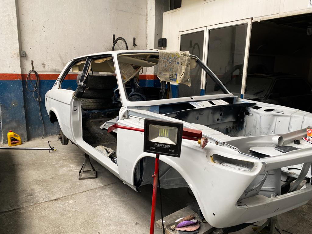

Actualizando el tema les cuento que ayer fue el día en que por fin pudimos pintar el 2002, se puso pintura Dupont Fjord cod 037 que fue el color con el que salió de fábrica.
Dejo algunas imágenes y un video
Ahora como quedó
Y este es un pequeño video
