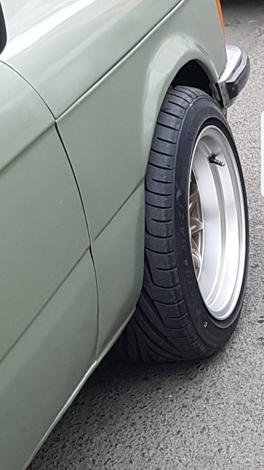

Vi unas replicas de bbs con llantas 205/50/r15 y estoy con la duda si le hacen al e21.
son offset 15, tengo el carro con resortes H&R.
la duda es al girar el timon raspara la llanta????
encajaría sin hacer modificaciones y sin usar espaciadores?
si tuviera roce de llanta, se podría solucionar cambiando las delanteras por 195/50/r15???
15x8 ET15 si le va a raspar, hasta una 15x8 ET24 le aguanta sin raspar
son et 0, han quedado sobreslaiendo un poco las llantas
son 205 50 15
tengo que modificar algo, porque ya e raspaso especialmente en curvas cerradas y cuando la pista no es plana y giro.

Atras tambien, cuando tengo a alguien sentado atras la llanta choca con el guardafango en cualquier imperfeccion de la pista.
regresare a aro 13, consegui unas bbs mahle.
que combinación de llantas iran bien?
195 55 13 adelante
y 205 60 13 atras?
o 205 adelante y atras.
cuando tenia loa turbina usaba 205 60 13 y eran de 5.5"
estos mahle me parece que son de 6", mañana miraré bien.
