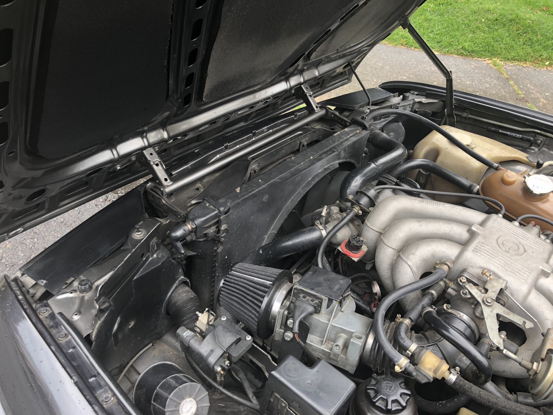

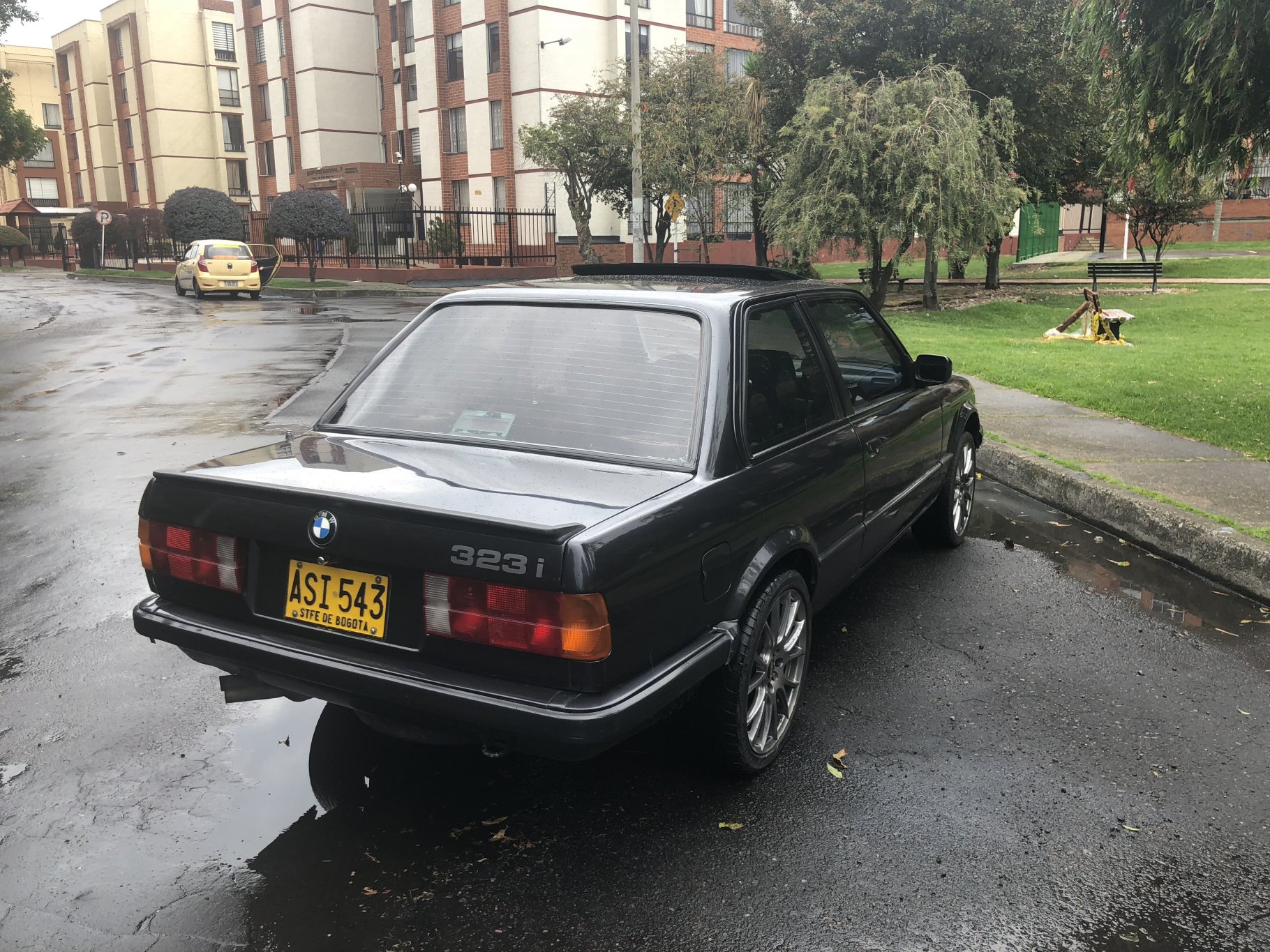

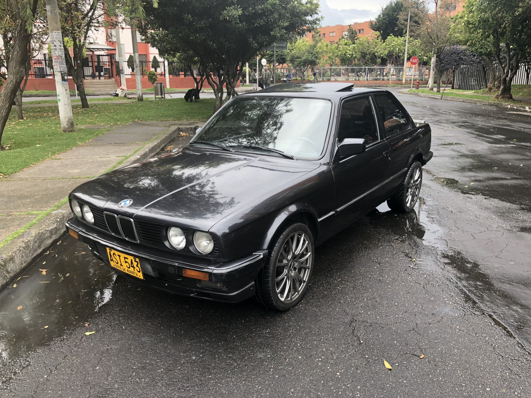

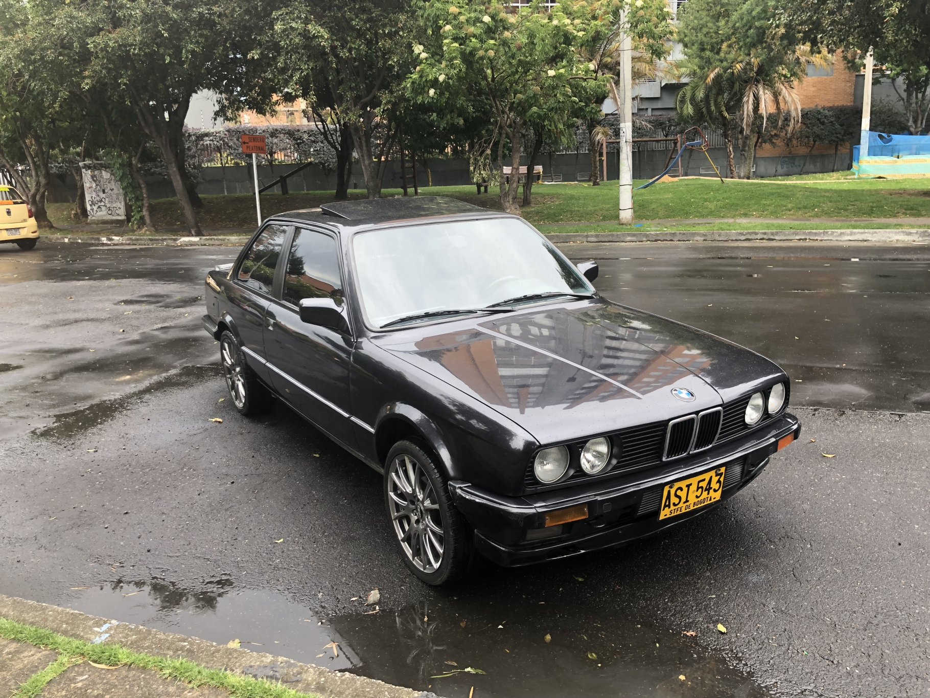

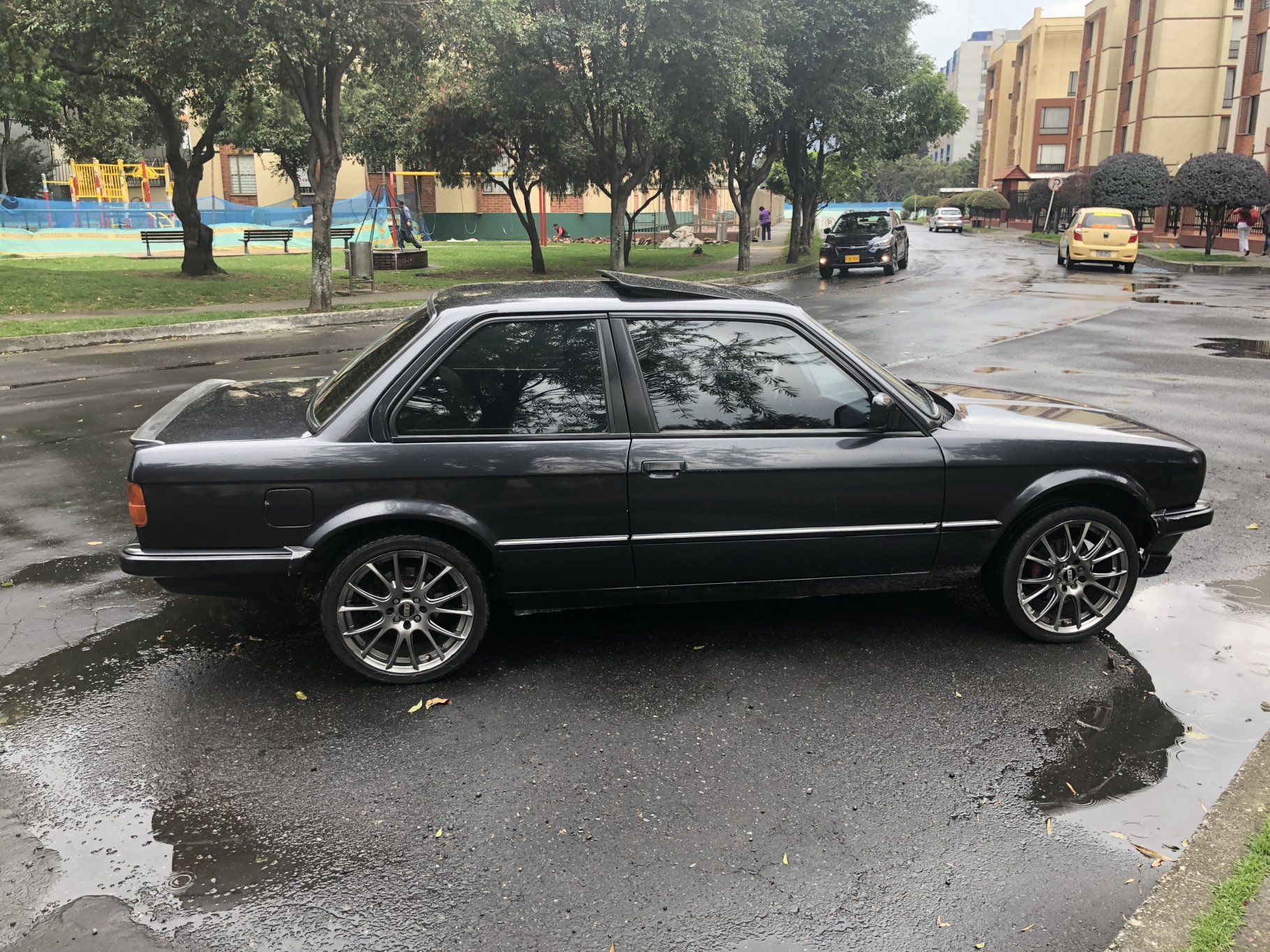

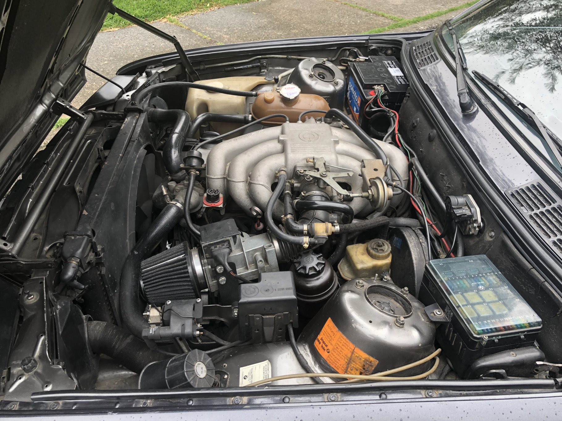

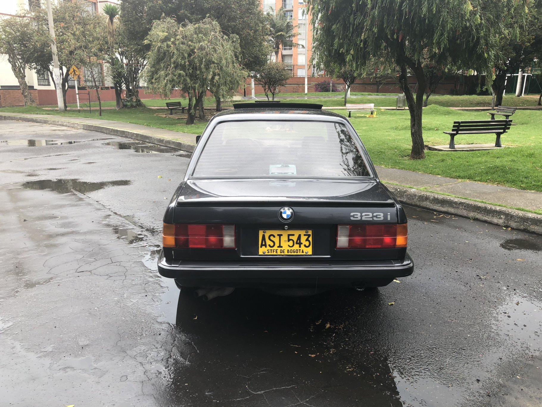

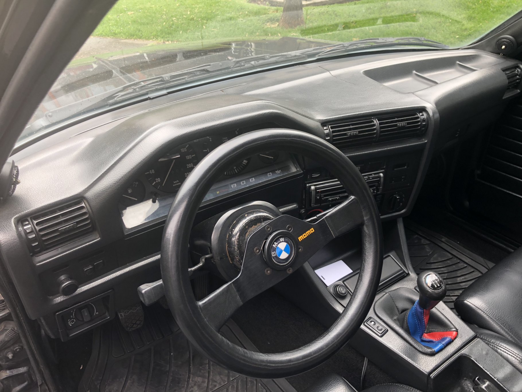

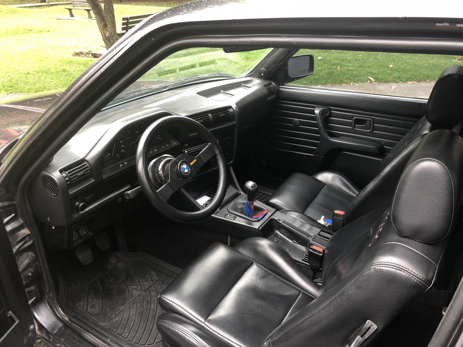

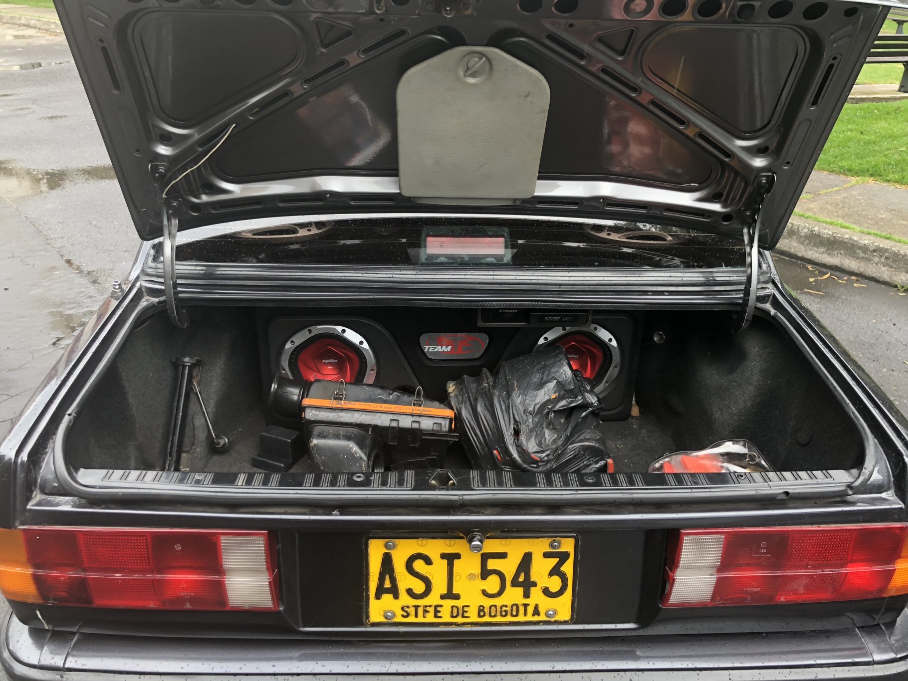

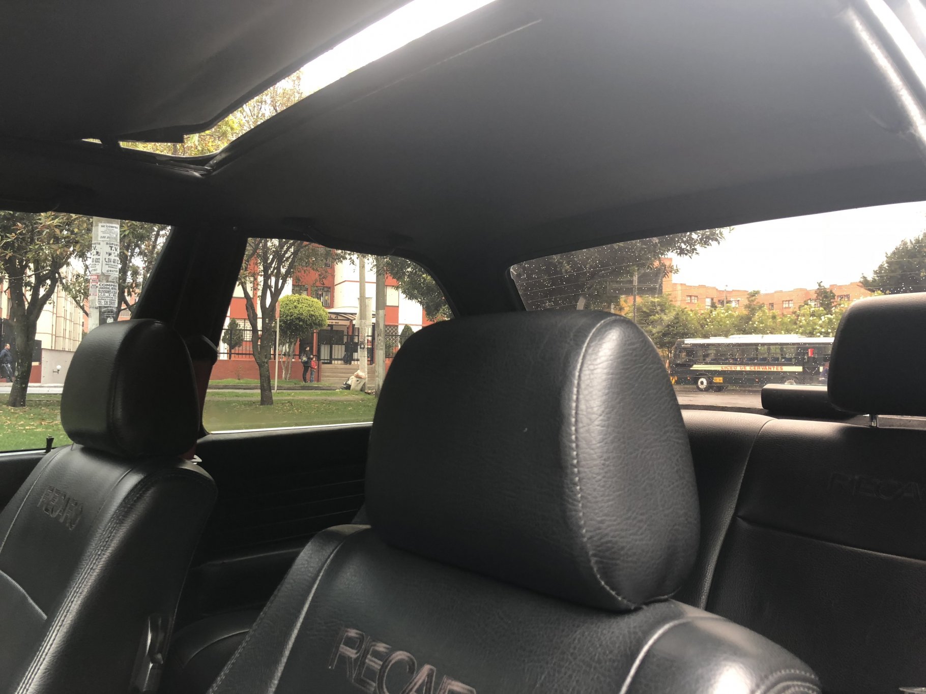

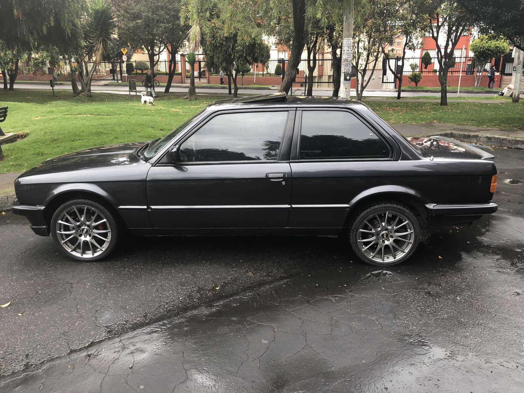

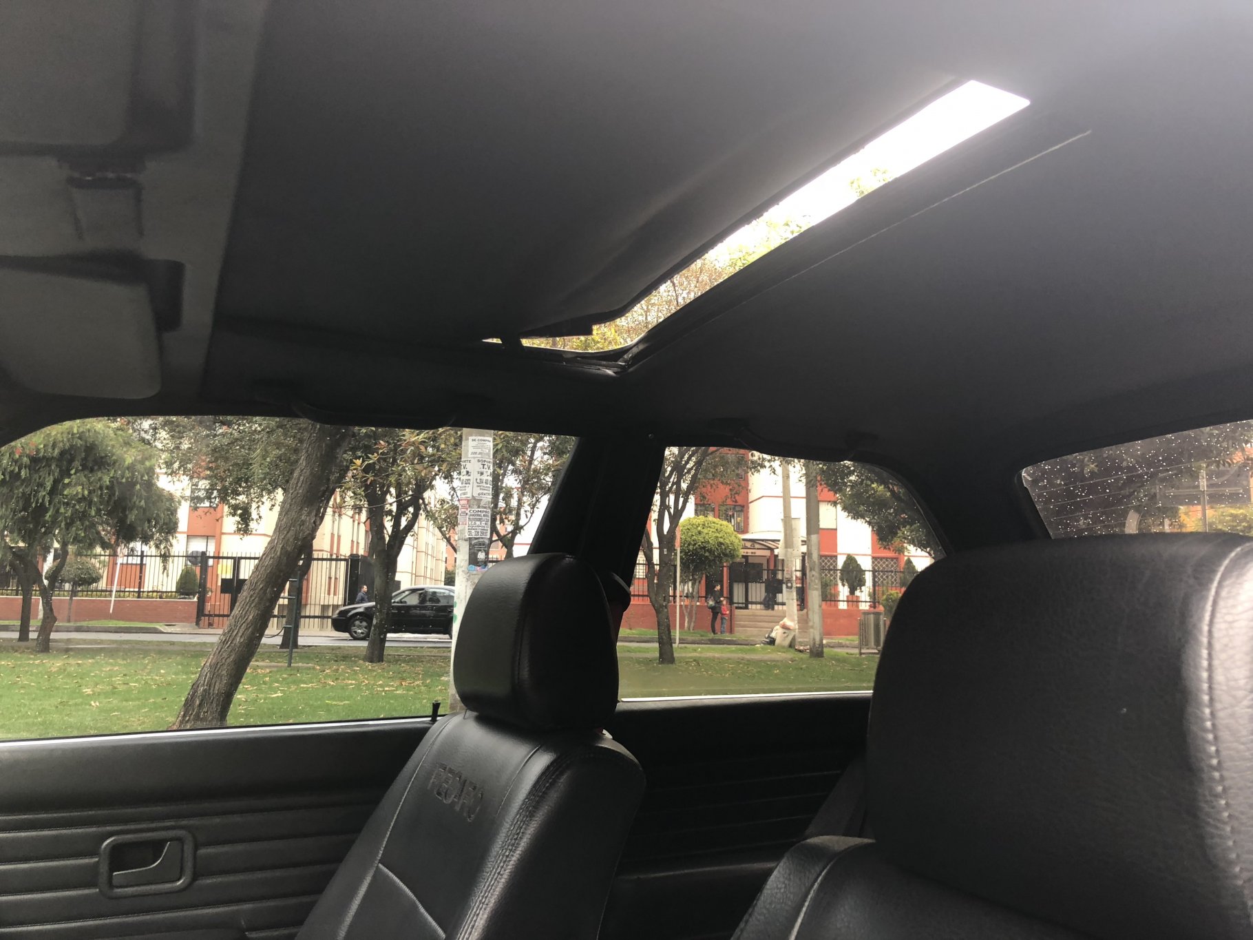

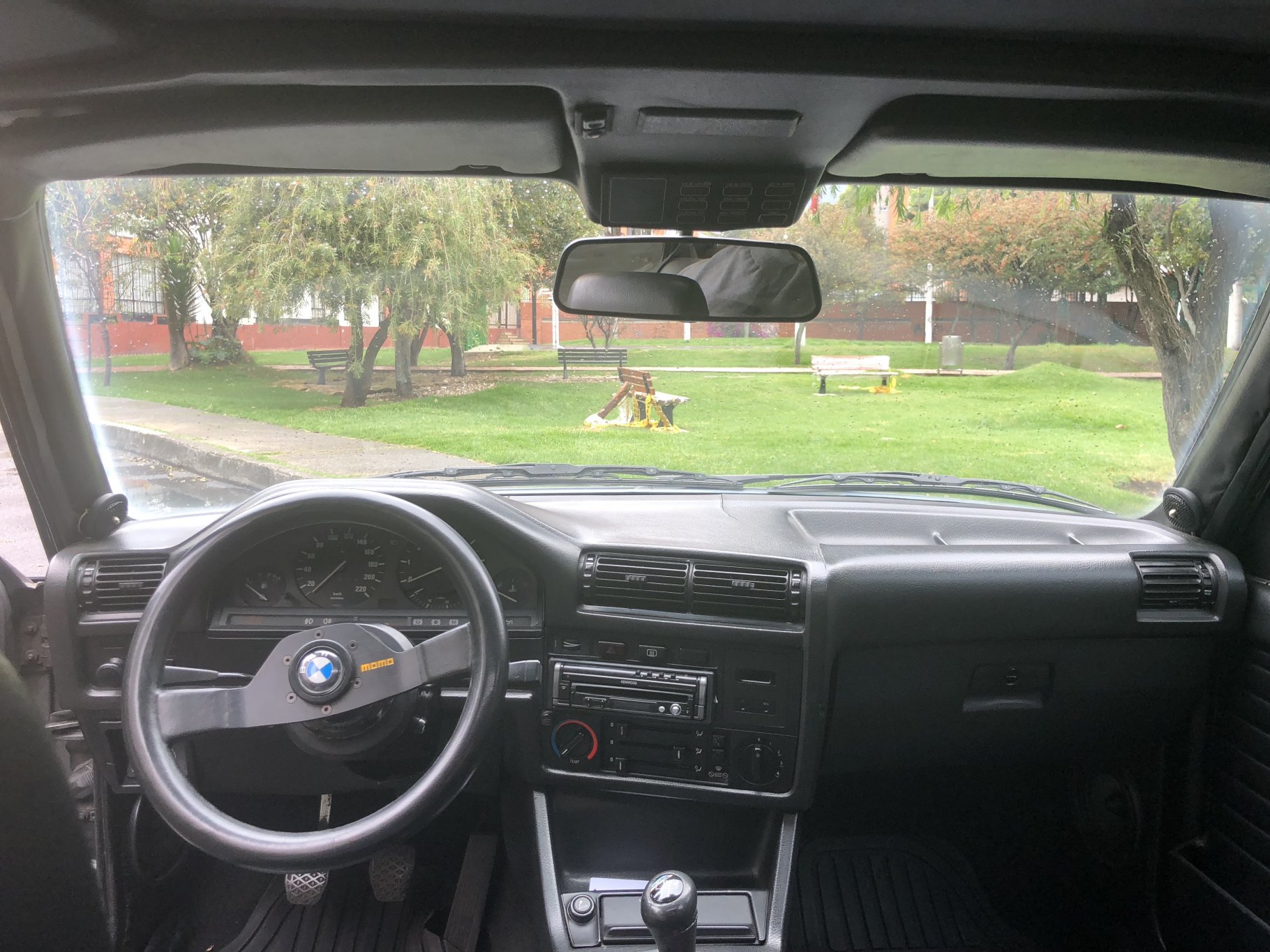

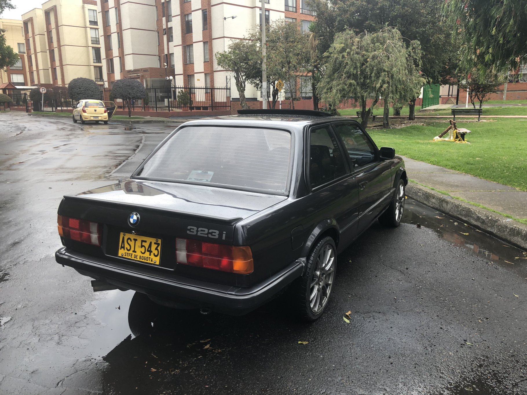

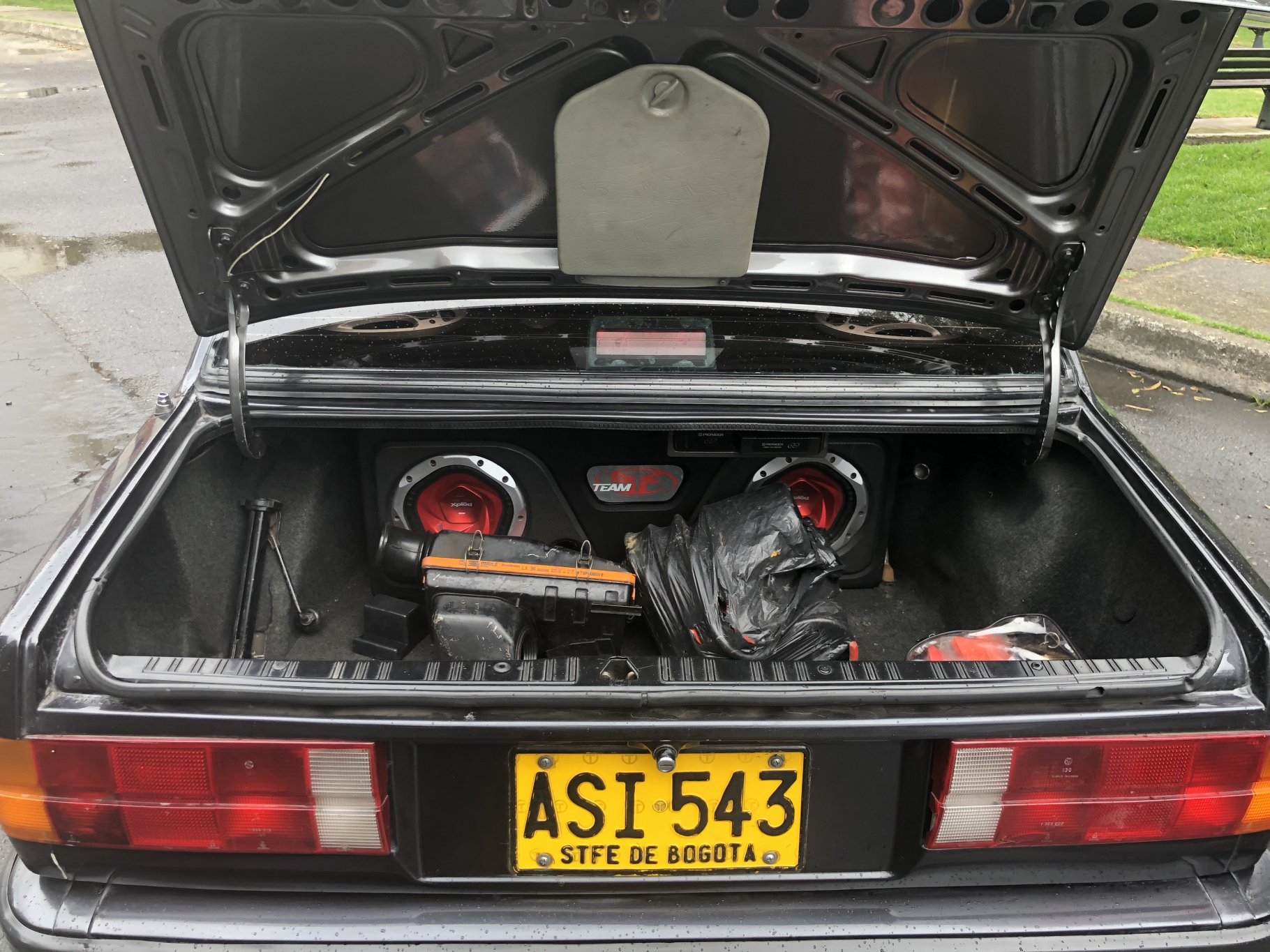

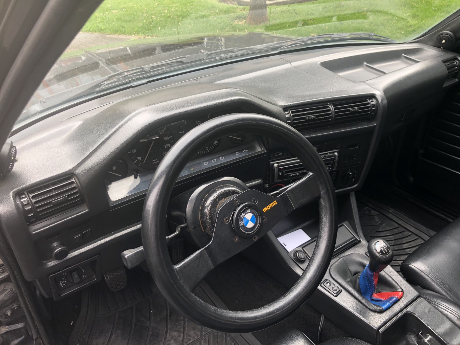

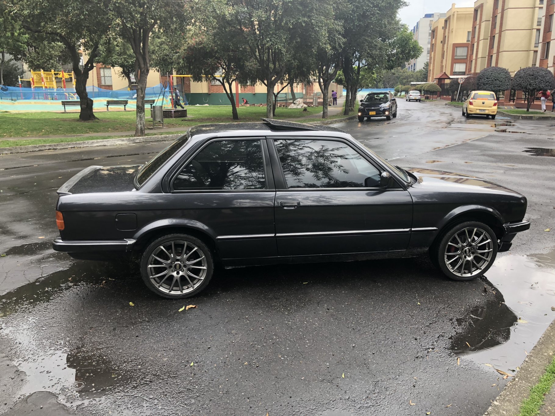

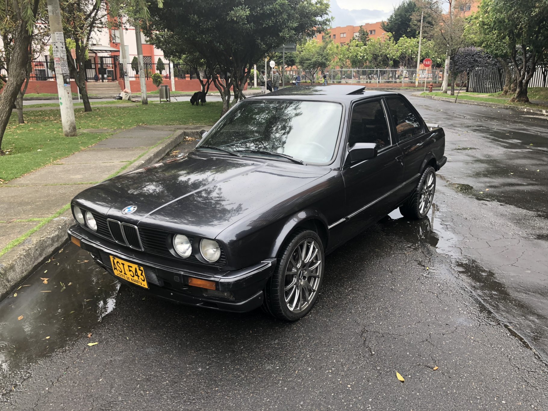

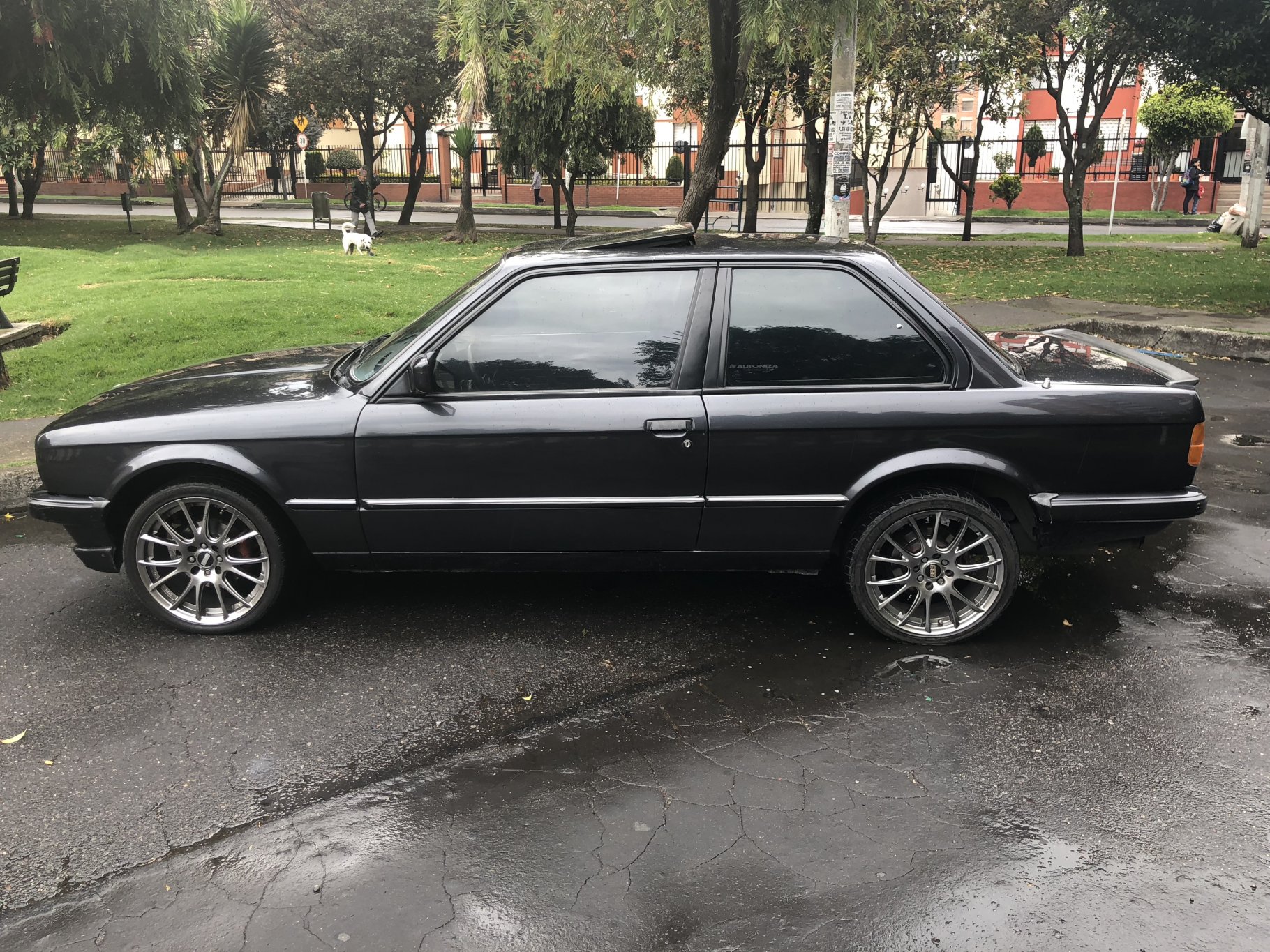

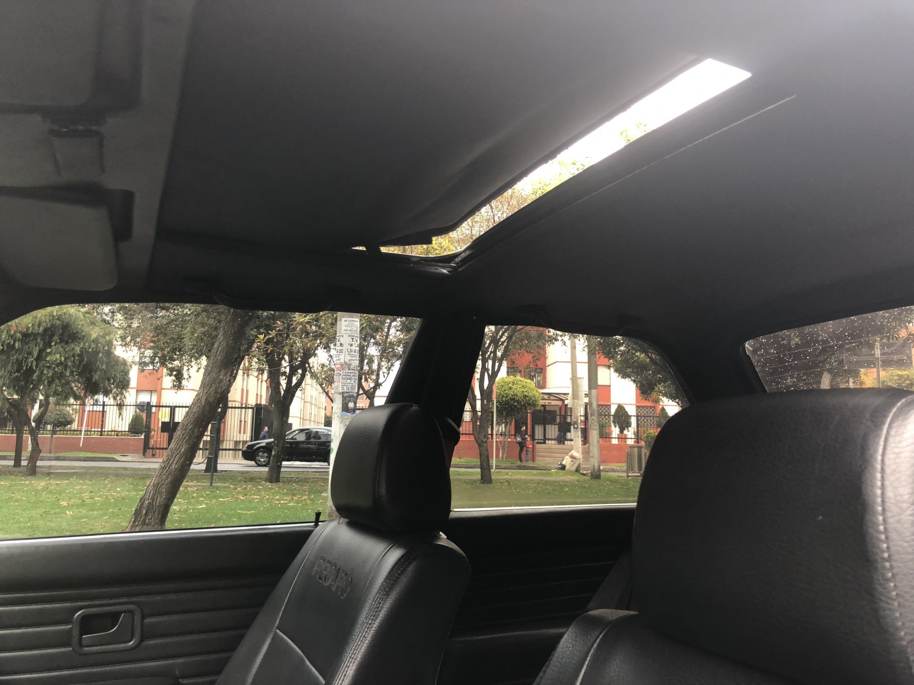

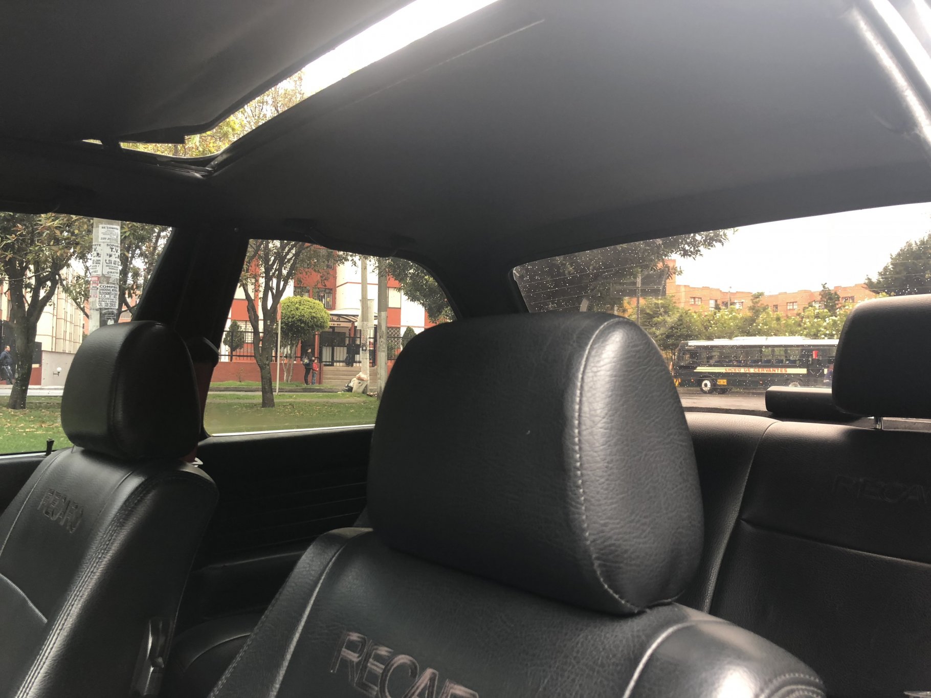

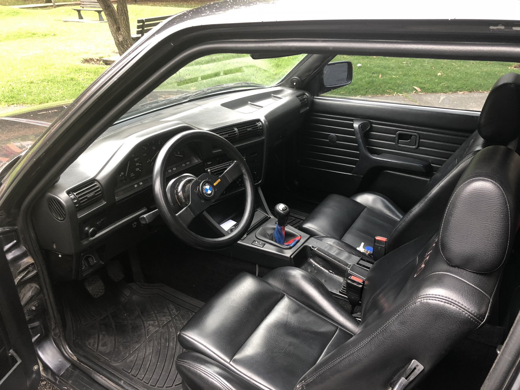

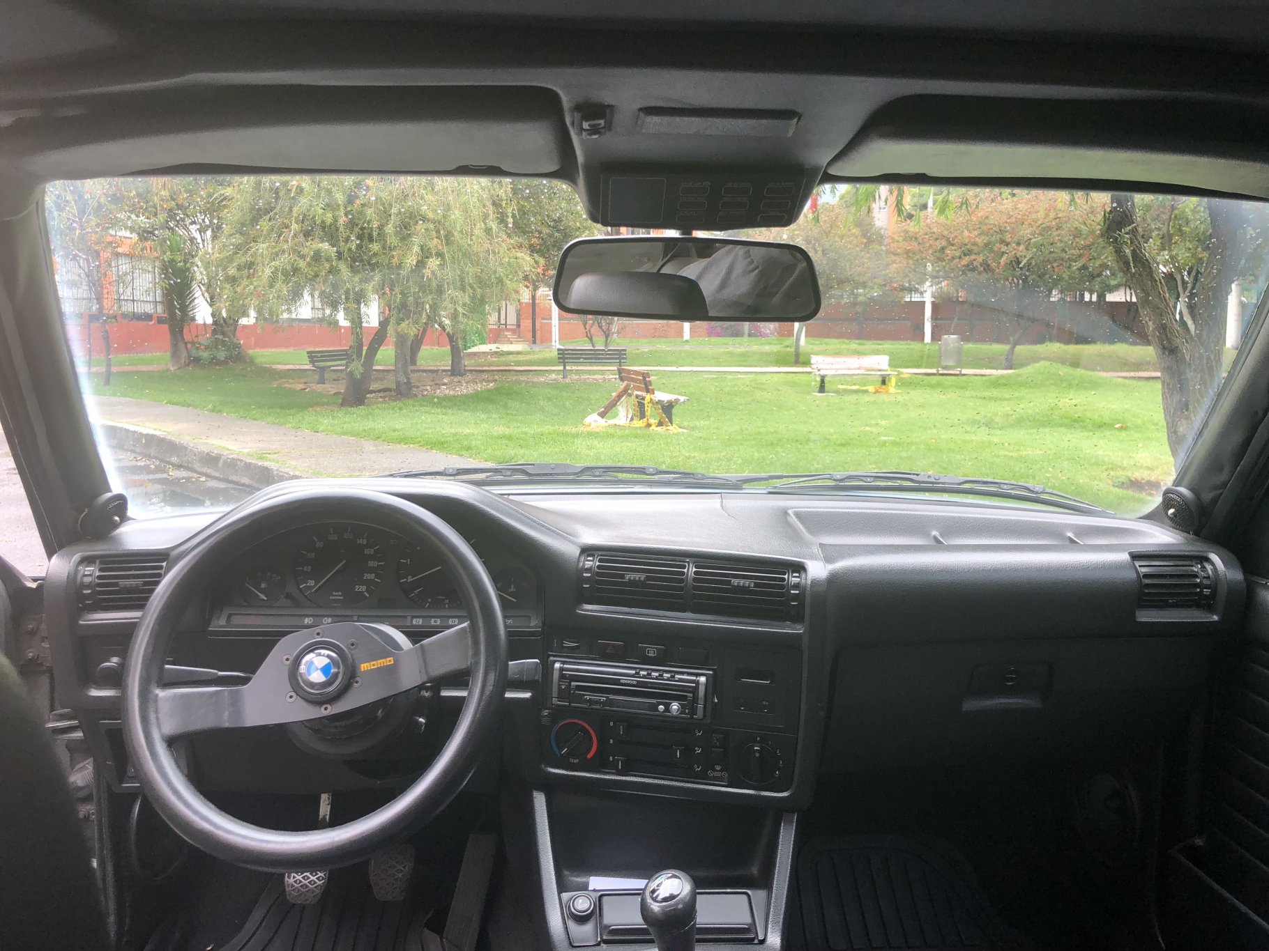

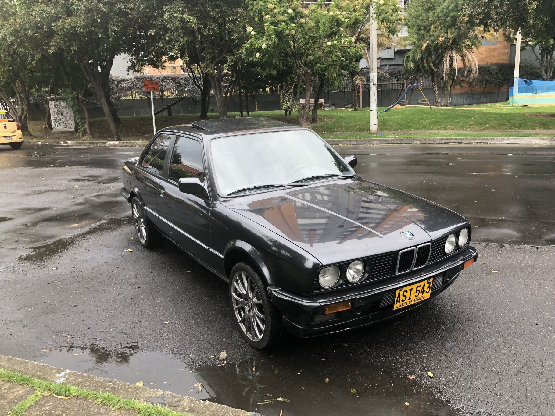

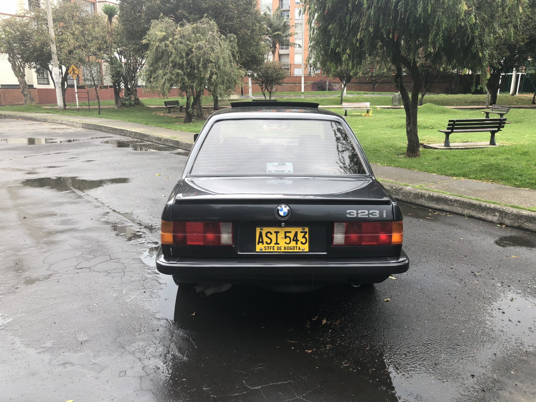

Hola a todos, luego de estar unos meses en el club, disfrutando mi E36, me pico el virus de hacer un proyecto con un E30, la carrocería me encanta y un proyecto estilo Overhaulin', en el sentido de desarmar todo el carro e iniciar desde cero, para construir el carro de tus sueños, sin pasarse la linea del tunning, me seduce, ademas, con tantos post de restauraciones tan bien hechas y con tanto cariño, hacen que uno se ilusione, se anime y confío que no moriré en el intento, con tanta gente buena al rededor.
Siempre he leído, que lo importante en estos casos es tener una buena base, una buena base de latas, de motor y claro de VIN, es por esto que inicie mi búsqueda meses atrás por un E30 Coupe, que es el de carreras, el de hacer ruido, pero la verdad, como muchos dijeron, es bien complicado encontrar uno en buenas condiciones y a buen precio, porque todos los que vi, tenían muchos problemas, pero los dueños pedían, como si el carro fuera de Fernando.
Finalmente, luego de hacerle el feo al carro, por la apariencia física, ya eran fotos, y luego de terminar de revisar todos los E30 publicados en internet, por diferentes paginas, decidí ir a verlo, resulto ser de un señor que era amante de la marca, que cuido mucho su carro, pero por un problema de su rodilla izquierda, tenia que venderlo, para buscar uno de los mismos, pero automático.
En la revision preliminar, se vieron buenas cosas, todos los interruptores funcionaron, el aire/calefacción funciona, el techo funciona, los asientos están en condiciones aceptables, la linea del carro se ve bien, el motor se escucha estable, no se ve humo azul ni negro en el exosto, por lo que el paso a seguir fue la revision en el seguro (Sura), quien confirmo mi "experta" revision visual, el carro esta perfecto, solo tiene un problema con la fecha de importación (85) vs la fecha de matricula (87), pero luego de investigar con los expertos, no fue mas un problema y se cerro el negocio en el septiembre negro de 2018, donde el grupo movió La Bolsa de Usado en Colombia.
Ya para finalizar esta presentación, les dejo el nombre de mi E30 "Rene", de Renegro, cambiara el color del carro, es lo mas seguro, pero el nombre me encanto y seguirá con mi E30.

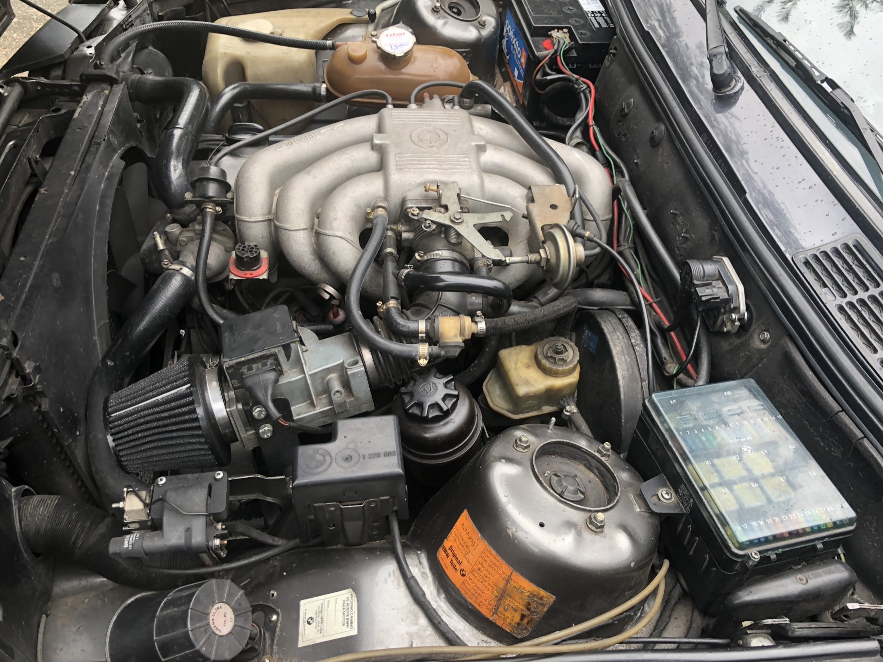

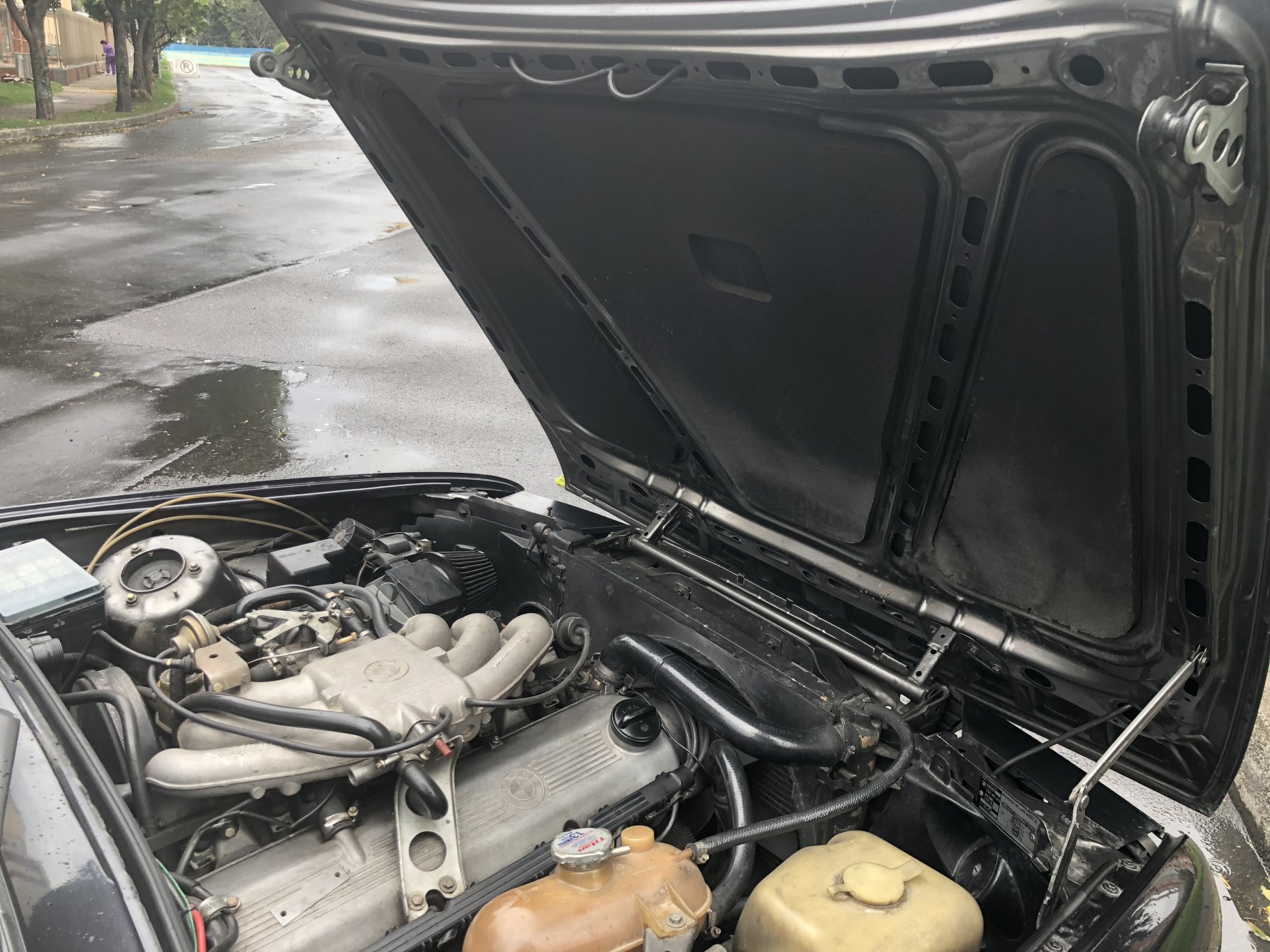

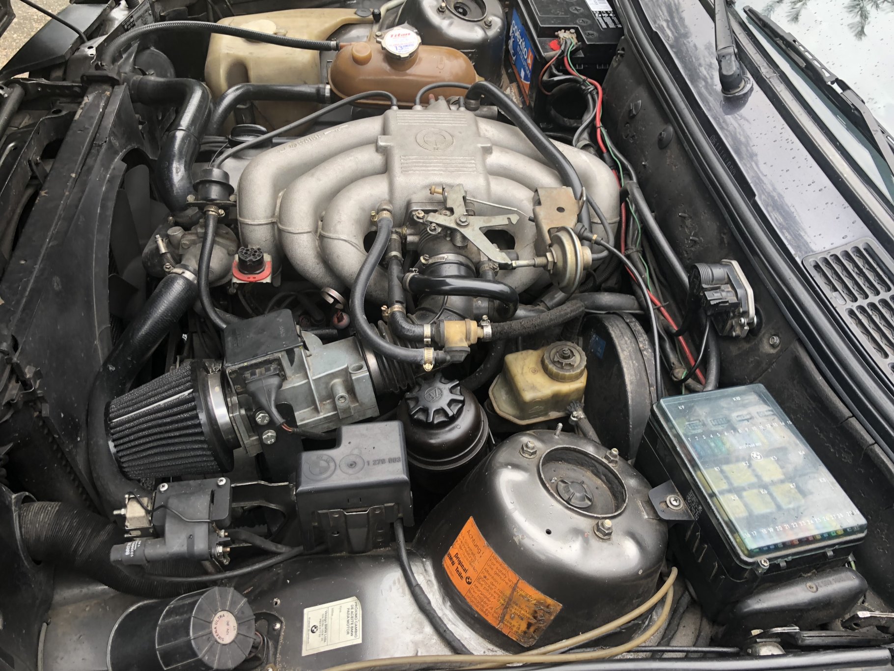

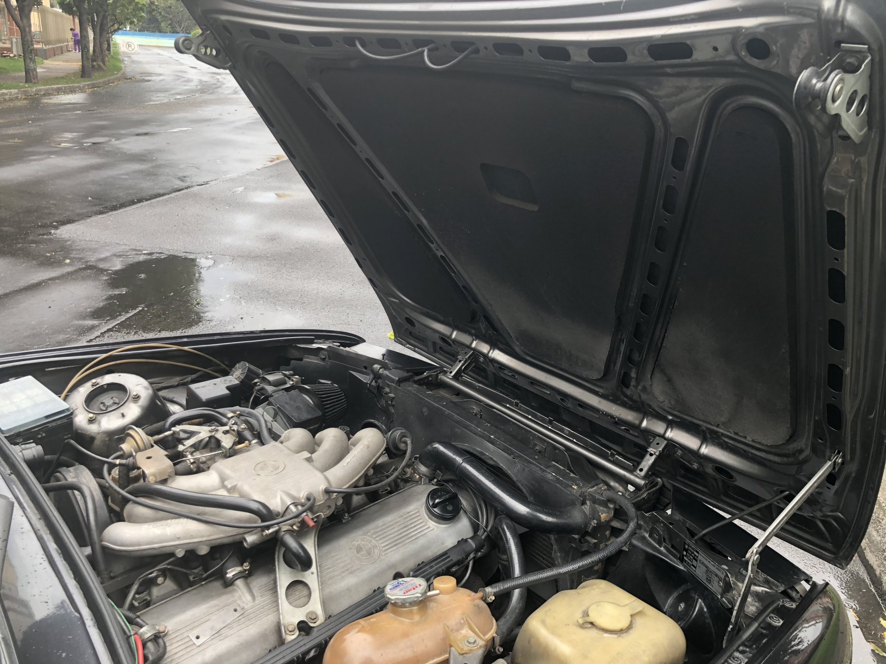

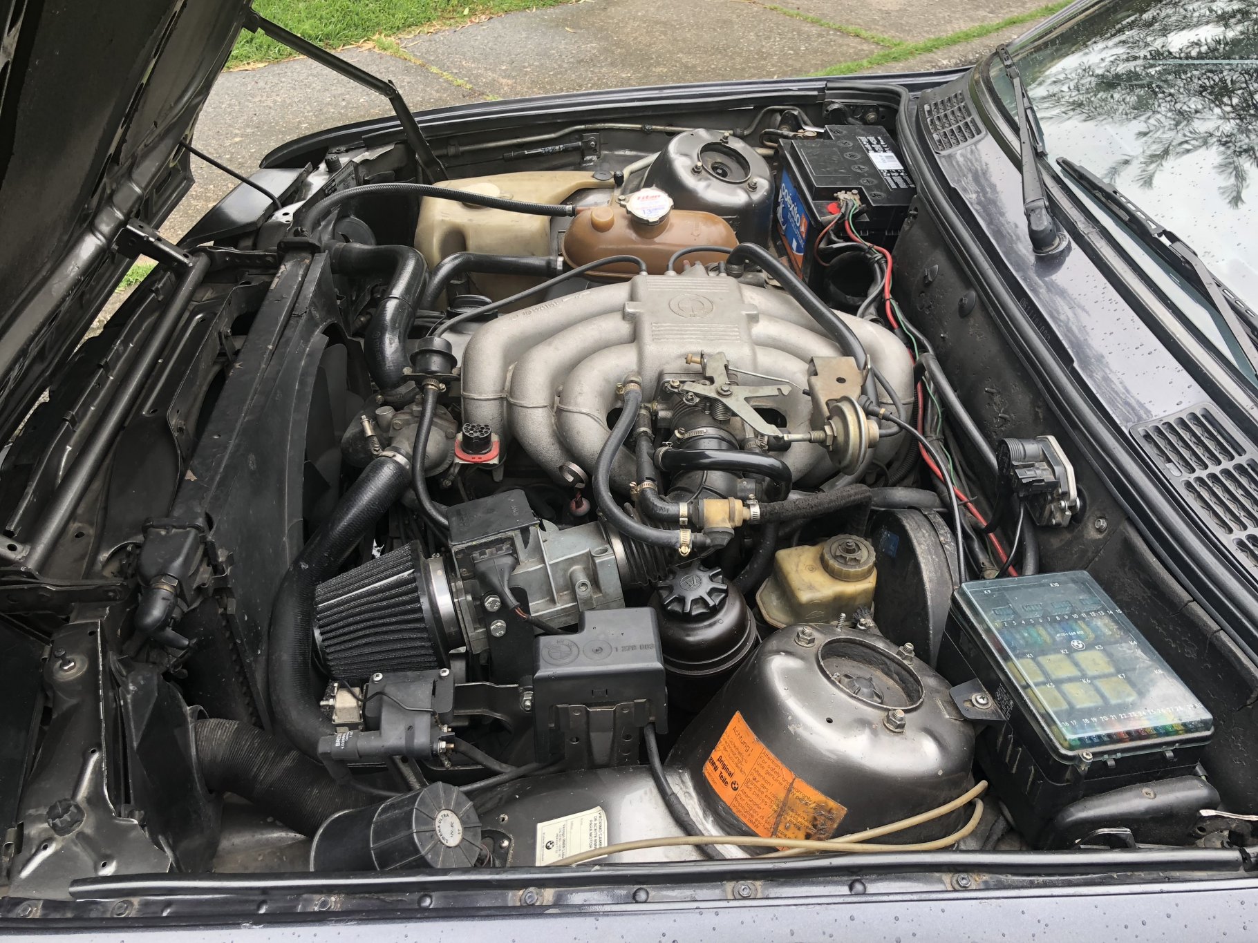

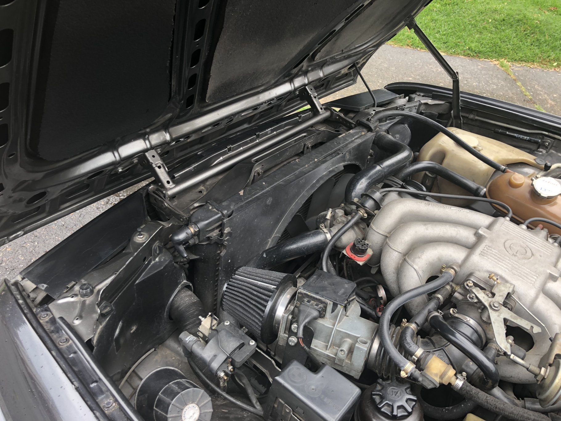

Hola a todos, les cuento el avance del día, fui al taller y le revisaron la compresión a los cilindros, resultado de la operación, el carro tiene tres (3) cilindros en 110 y los otros tres (3) en 120, que según lo que el mecánico indica no es necesario reparar, por lo cual, cuando se baje el motor, solo se realizara limpieza y algún retoque de pintura, bueno y de empaques, pues si tiene varias fugas el motor, también se le revisaron las bujías, donde se evidencio el alto compromiso del dueño anterior, tenia dos (2) bujías Bosch, tres (3) Motorcraf y una Champion, fuera de la mezcla de bujías también tenia los electrodos muy cerrados, que entiendo no es bueno para el motor, por lo que se realizo una limpieza superficial y se volvieron a colocar, con lo que se sintió un cambio muy positivo en el motor y su reacción al acelerar. Les debo las fotos, pues me acorde de las mismas, ahora que estoy actualizando el foro, pero tranquilos, les adelanto que el carro ya esta en el taller y deberían iniciar con el desarme mañana. donde saldrán muchas fotos.

Me alegra saber que el motor está perfecto, aprovecharía como comentas para repasar las juntas , también miraría ya que lo tienes fuera de cambiar los retenes de cigueñal y los retenes de válvulas, cambiar los tapones del bloque que suelen dar guerra ya que estás lo dejas 100% fiable
Gracias Koke por la ayuda y la recomendación, la seguiré.
