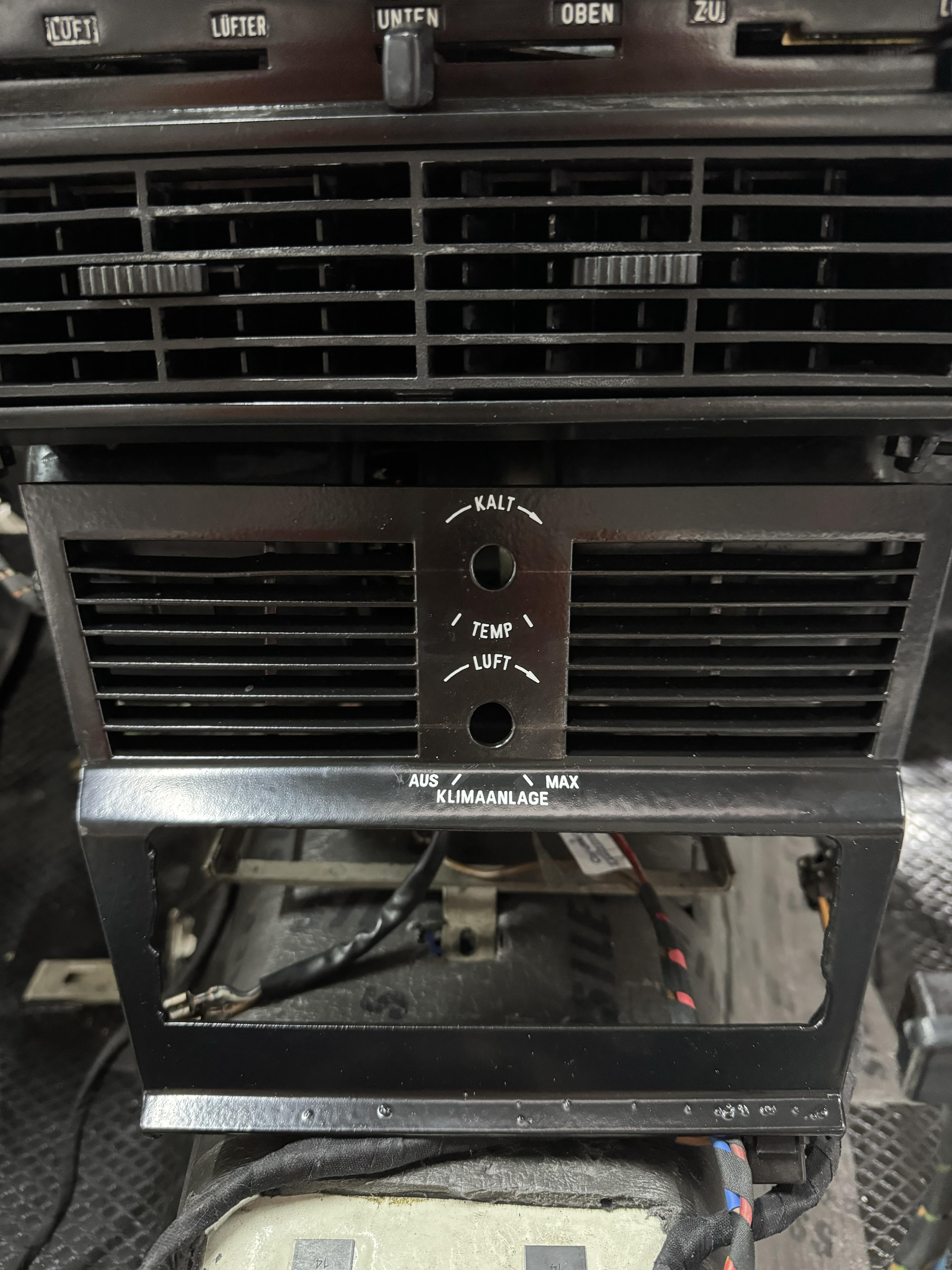

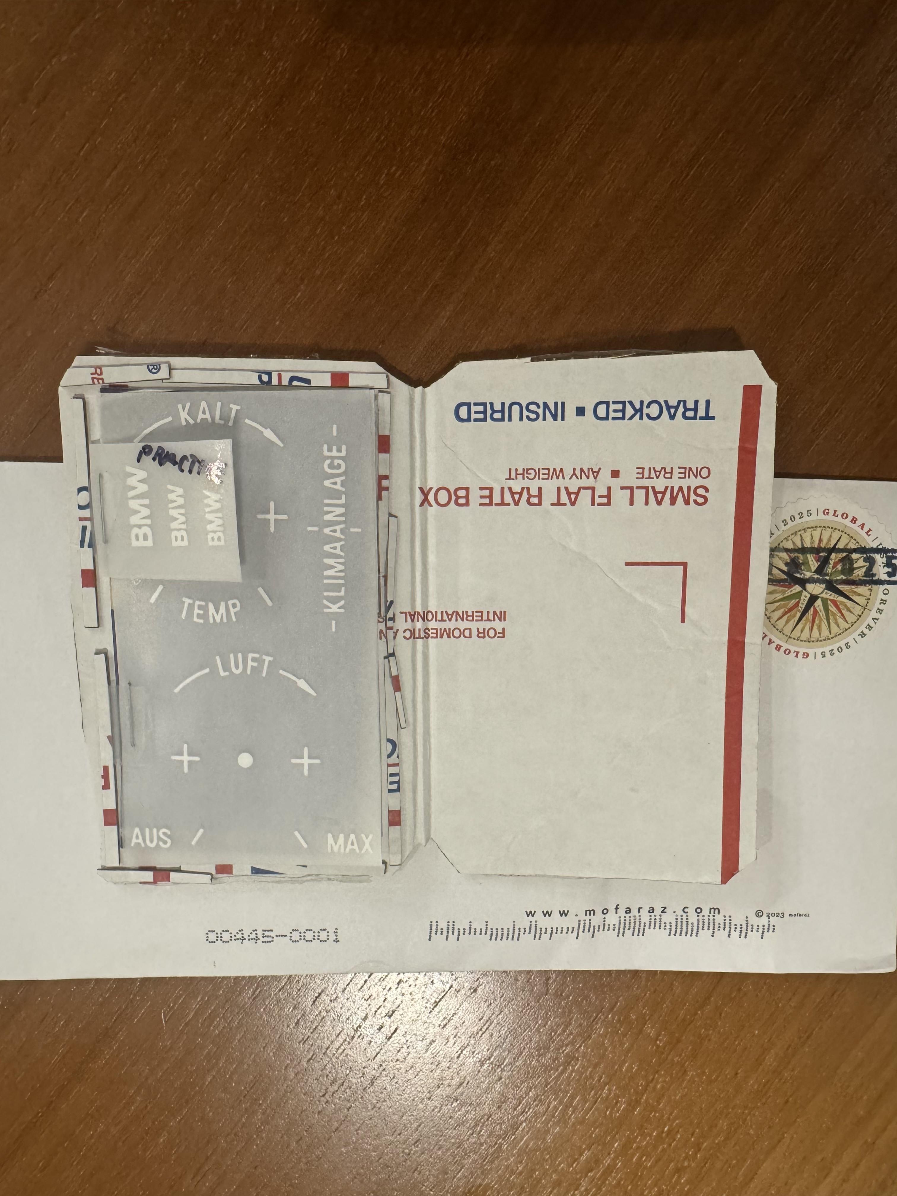

Kit de calcomanías de restauración, para la consola del aire acondicionado, en Alemán.
Vendedor
www.mofaraz.com
Calcomonias instaladas

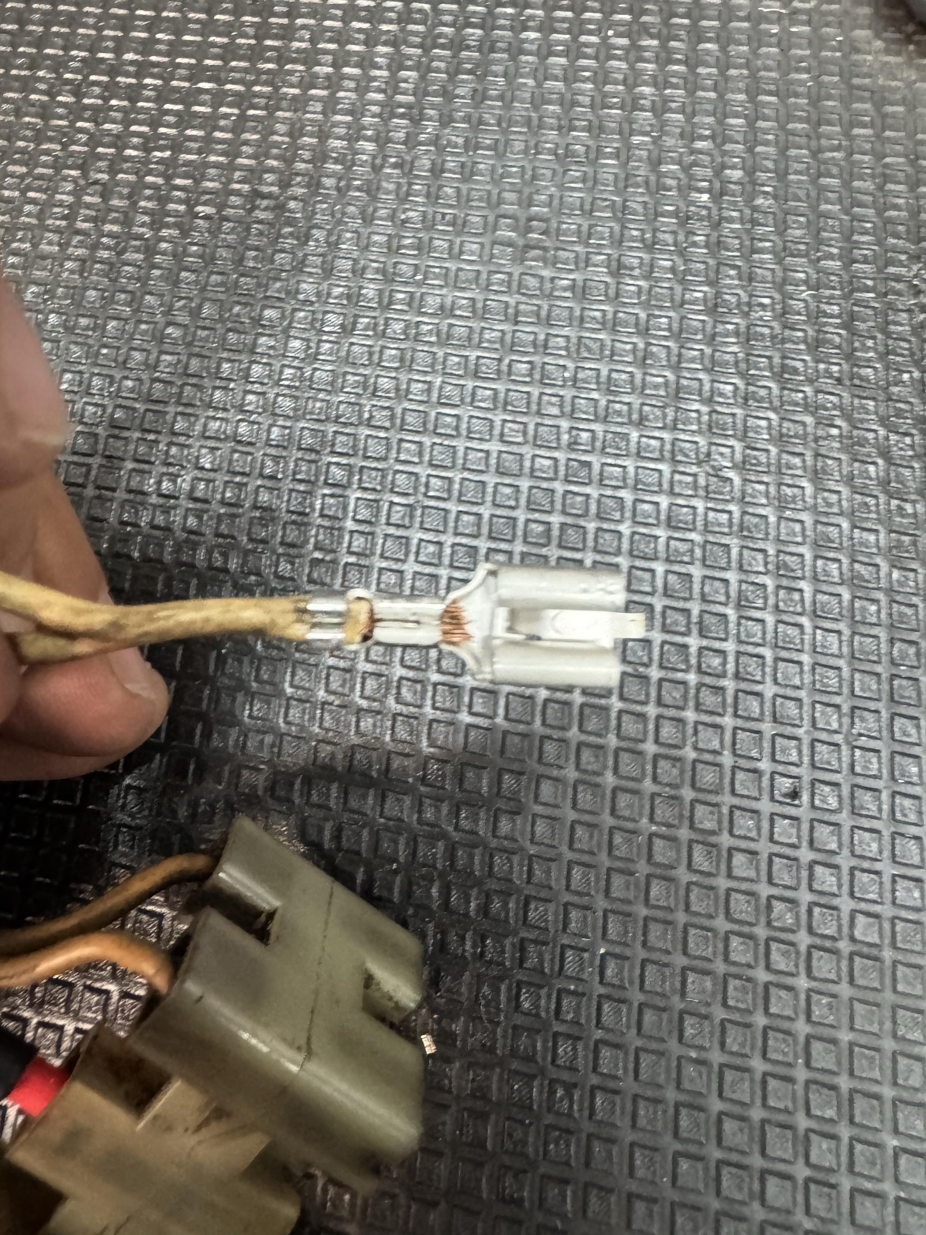

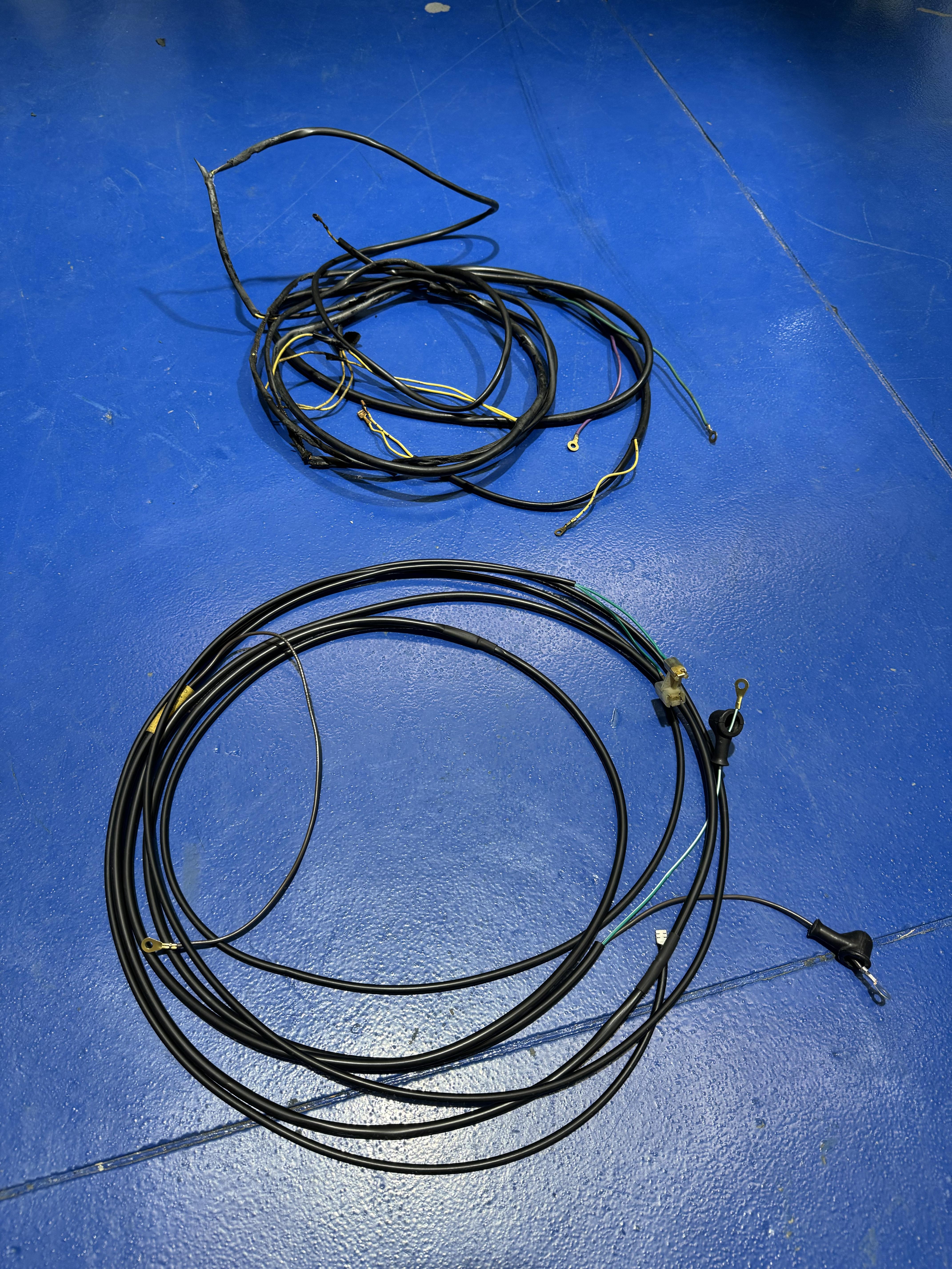

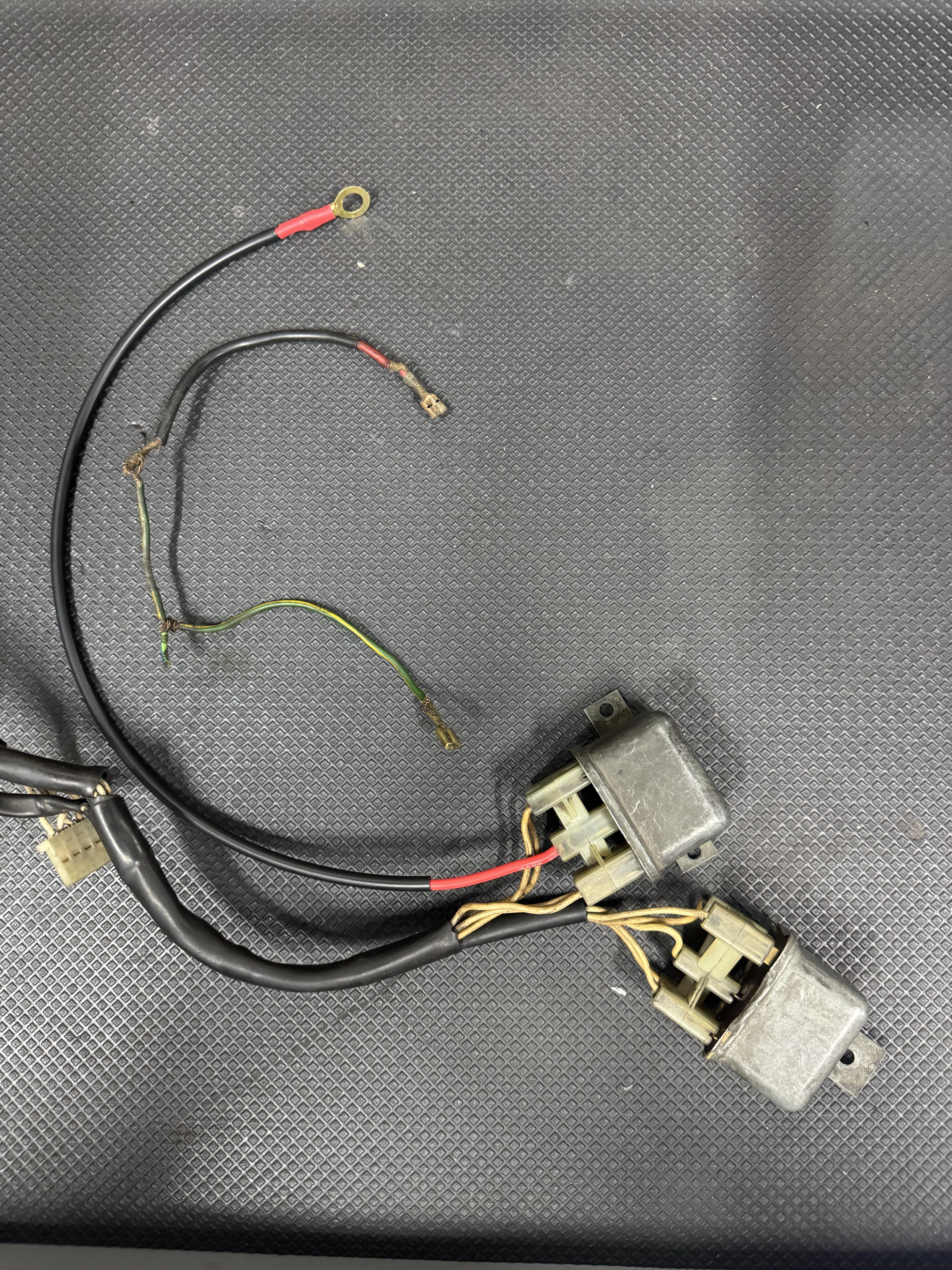

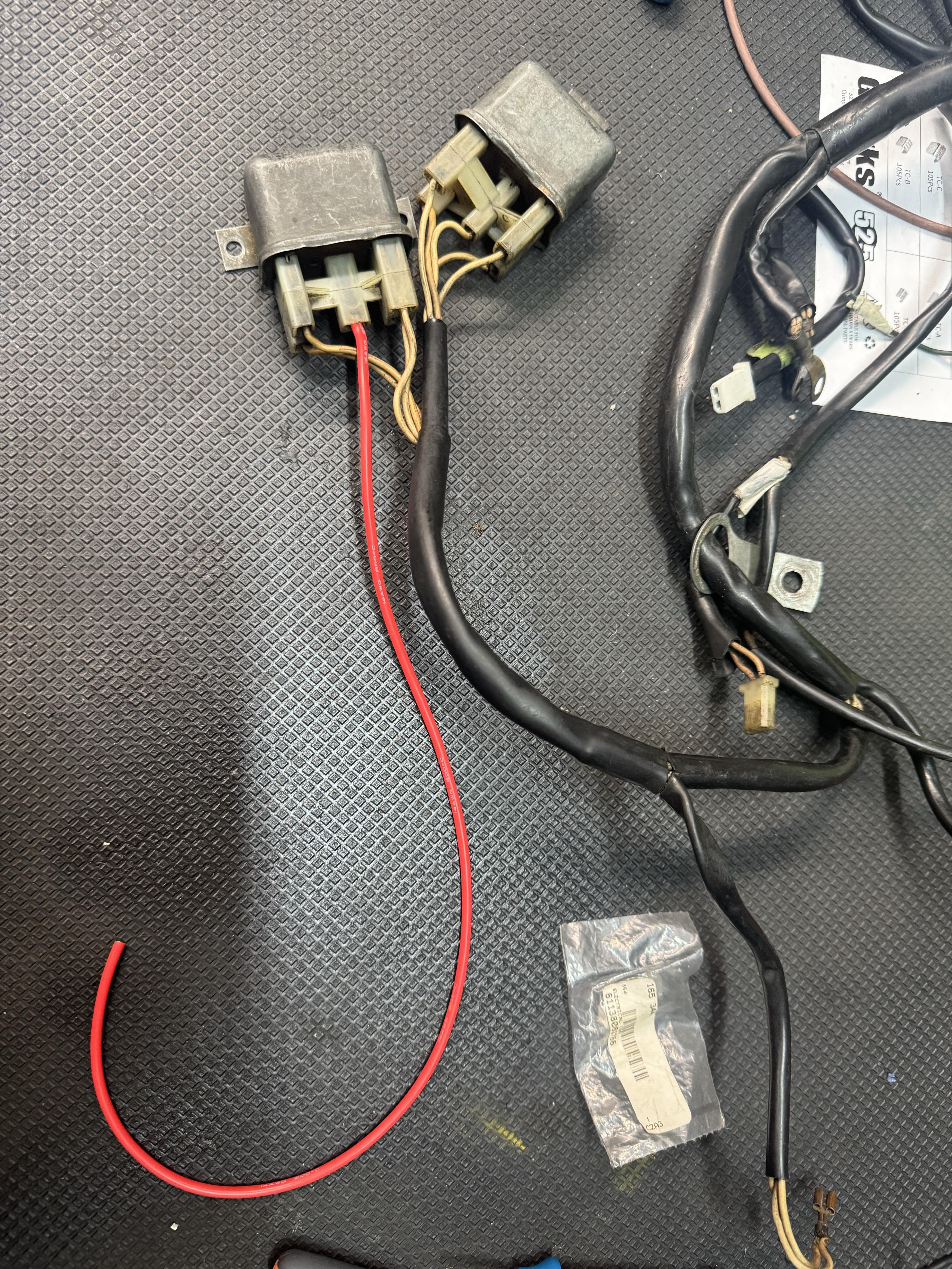

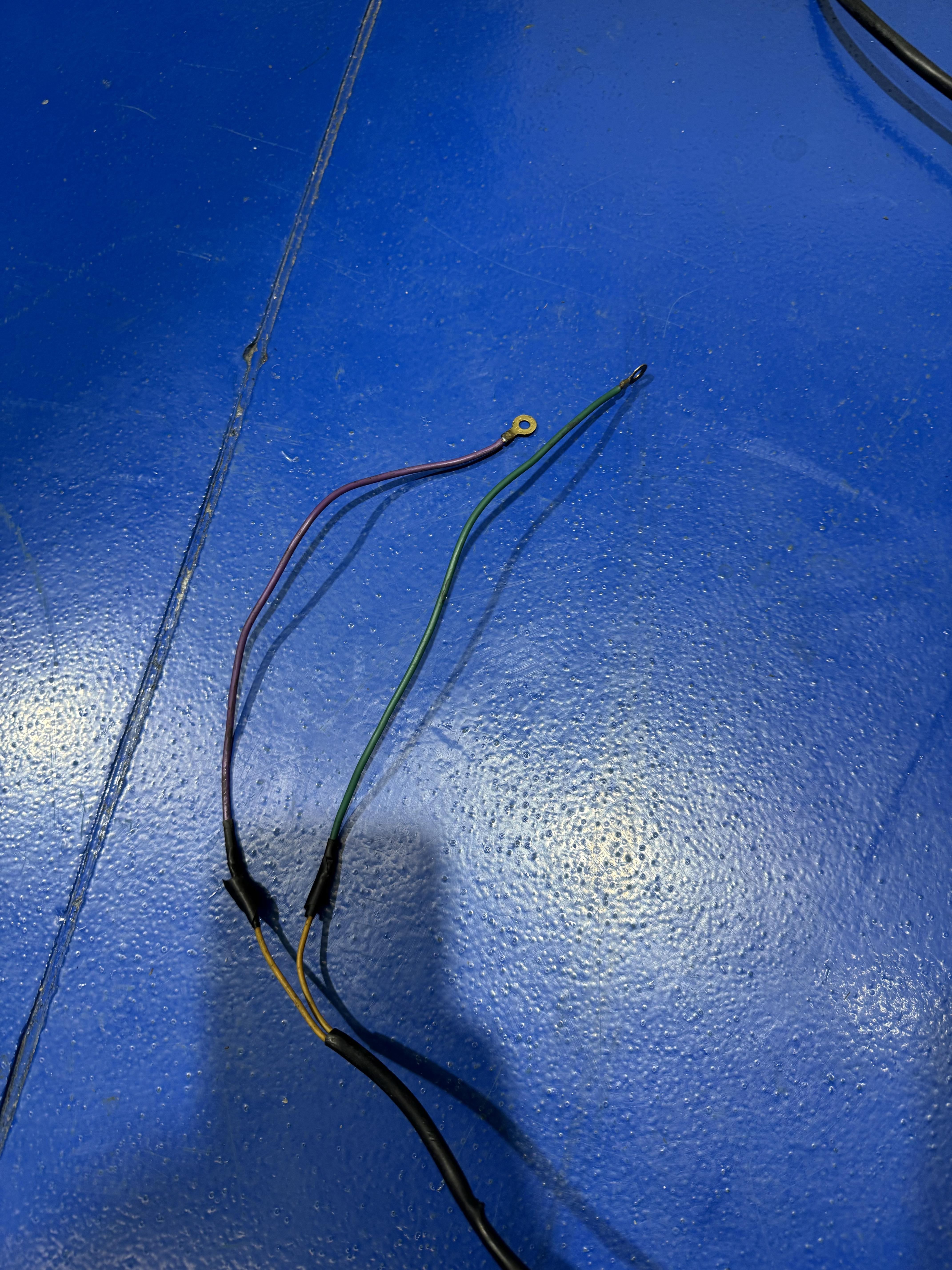

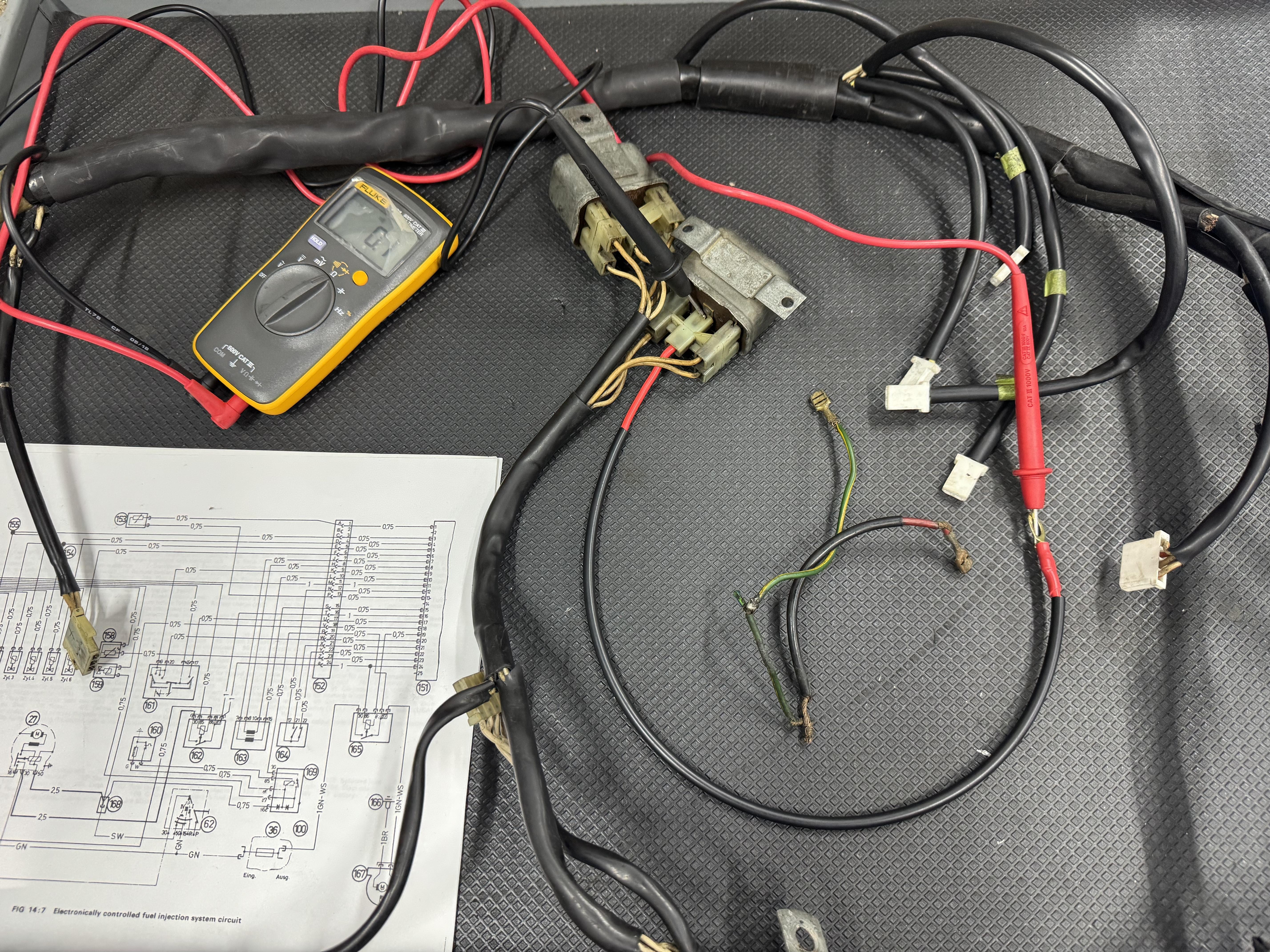

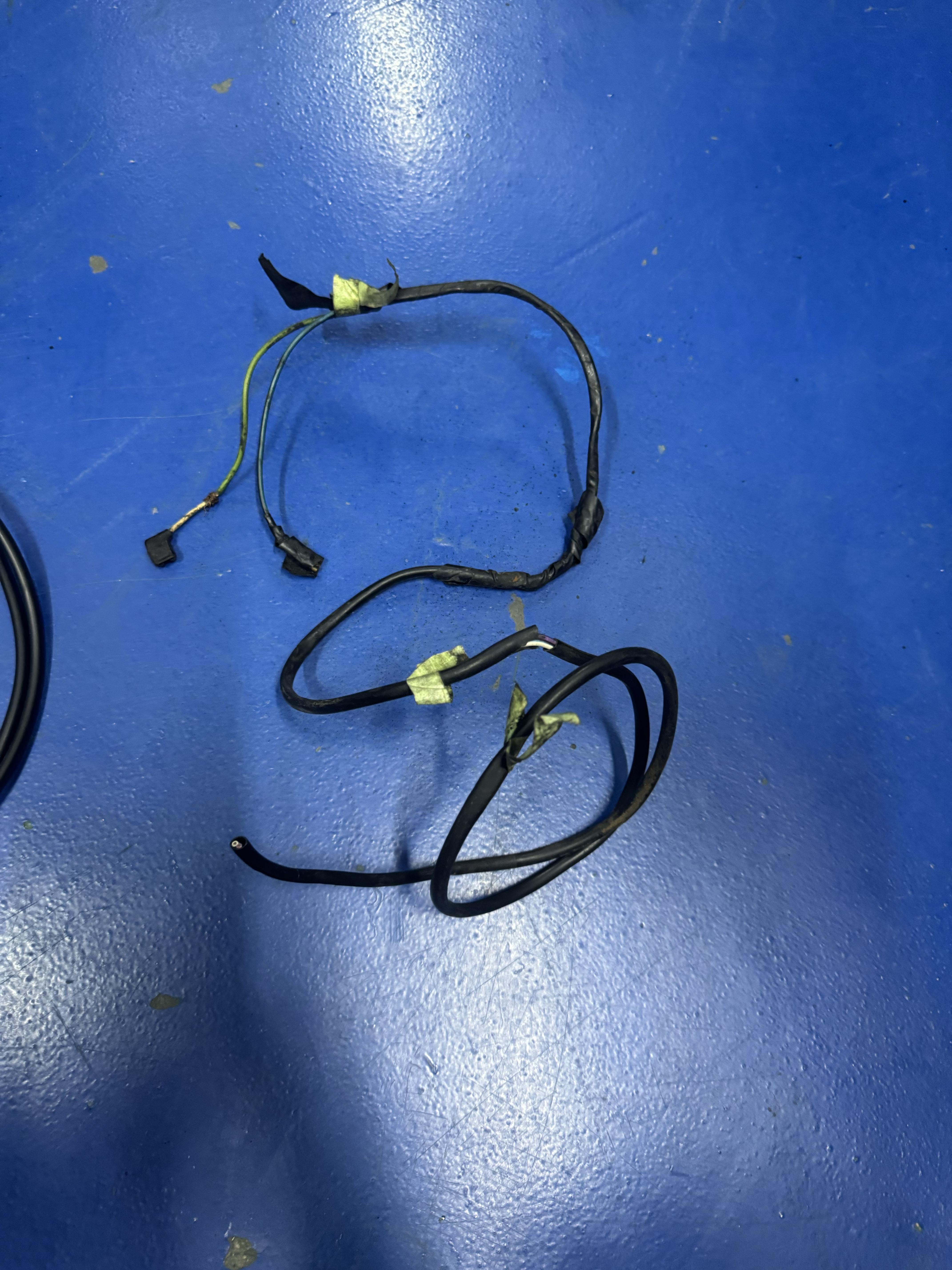

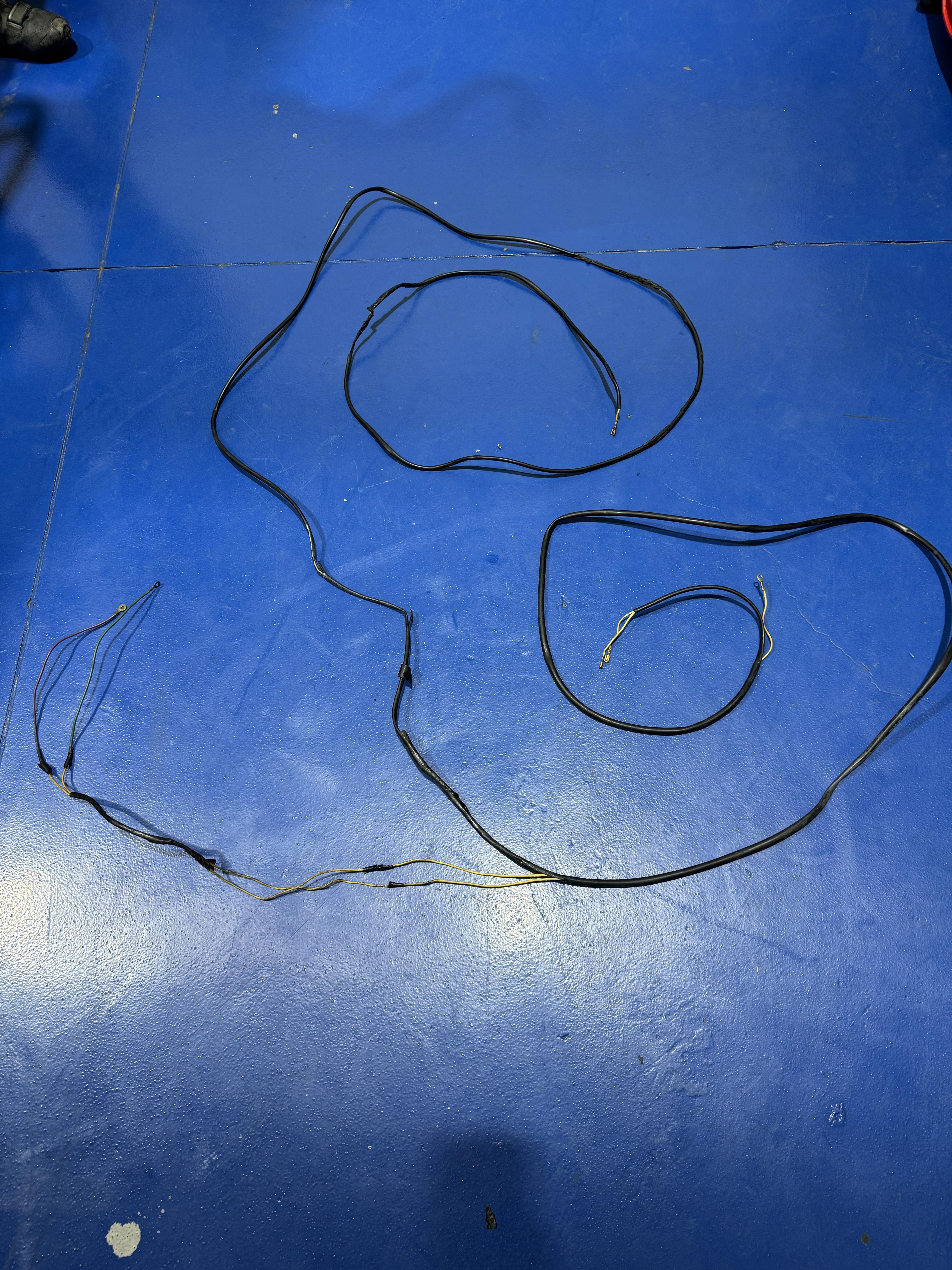

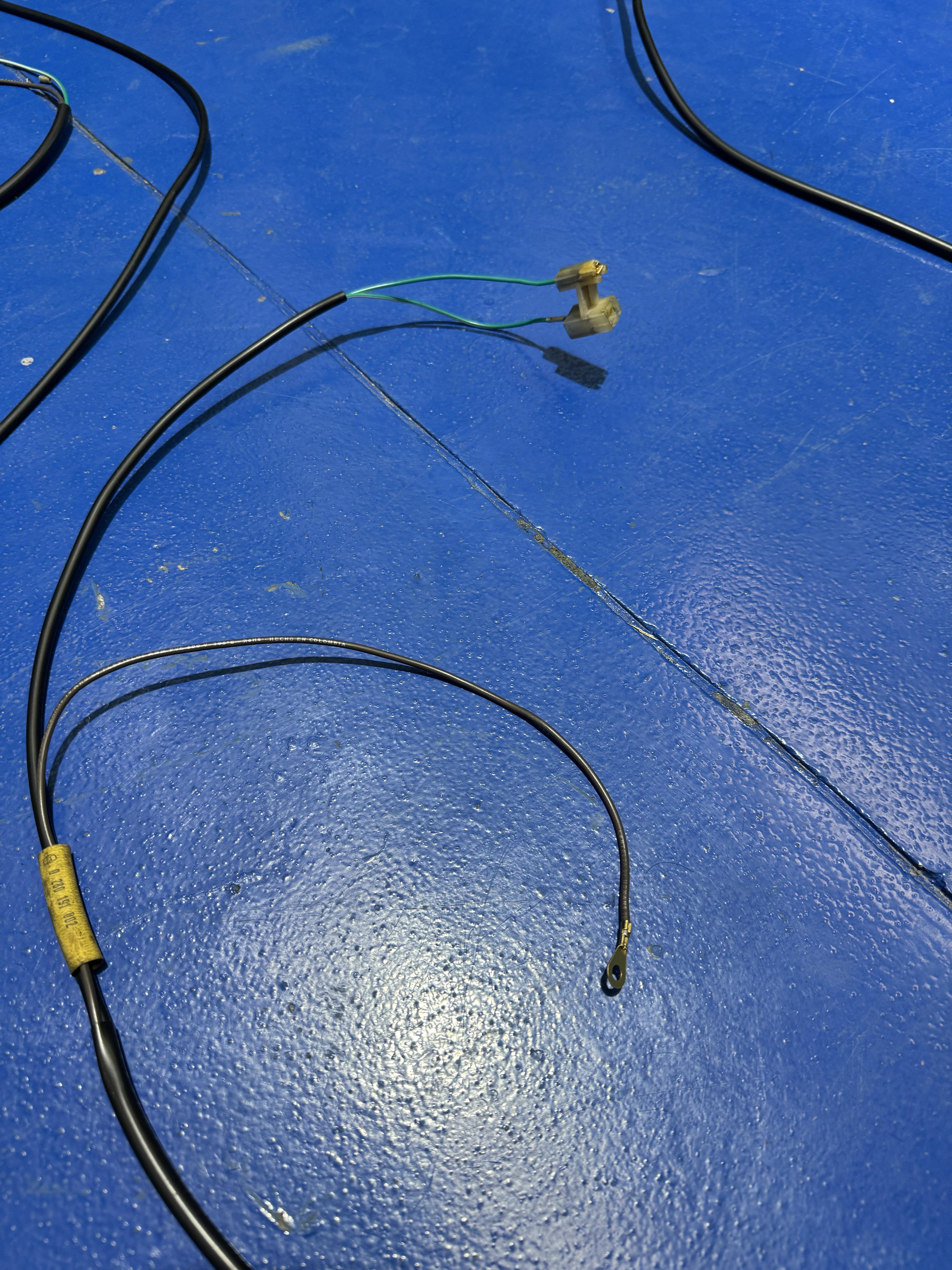

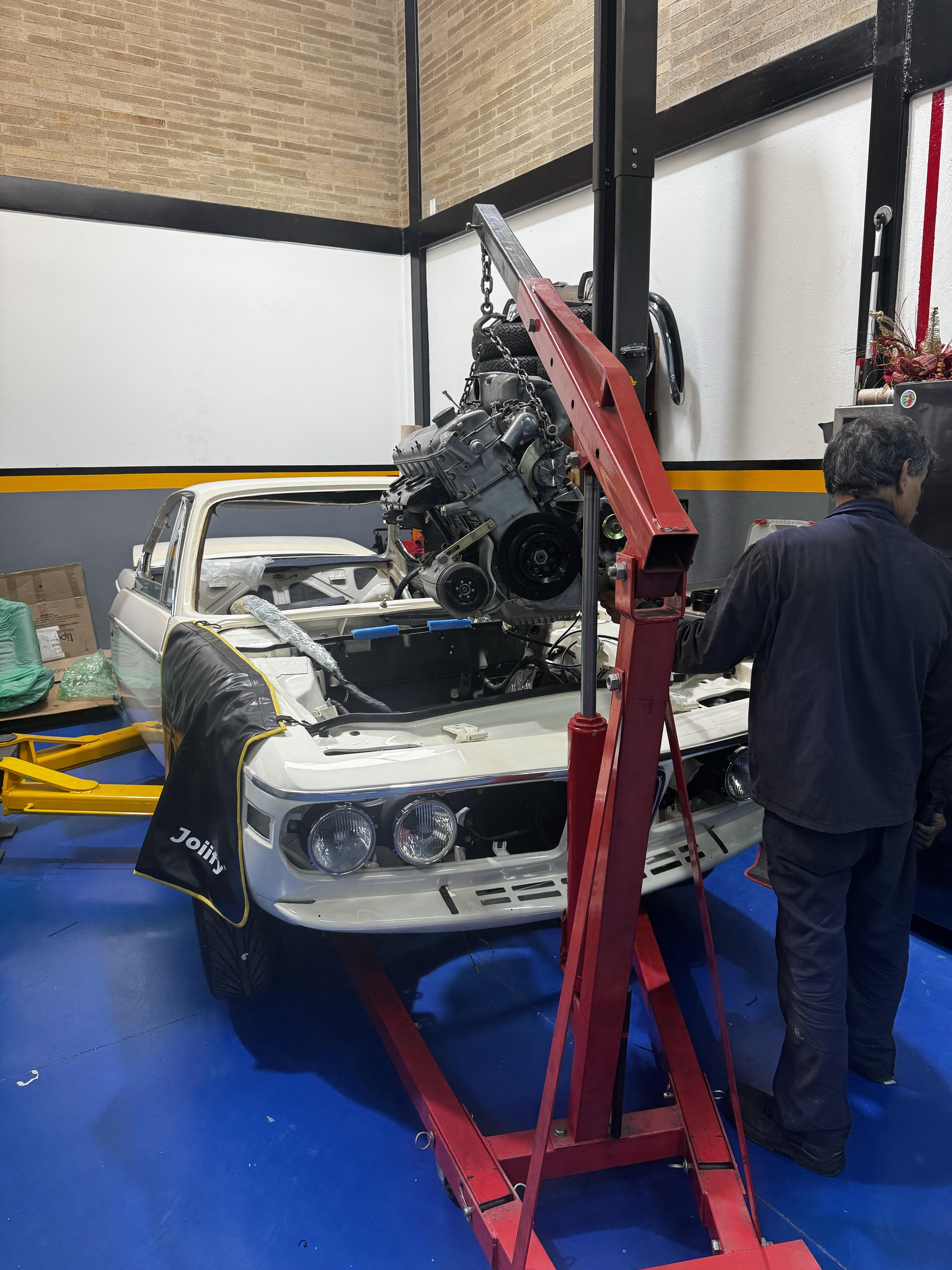

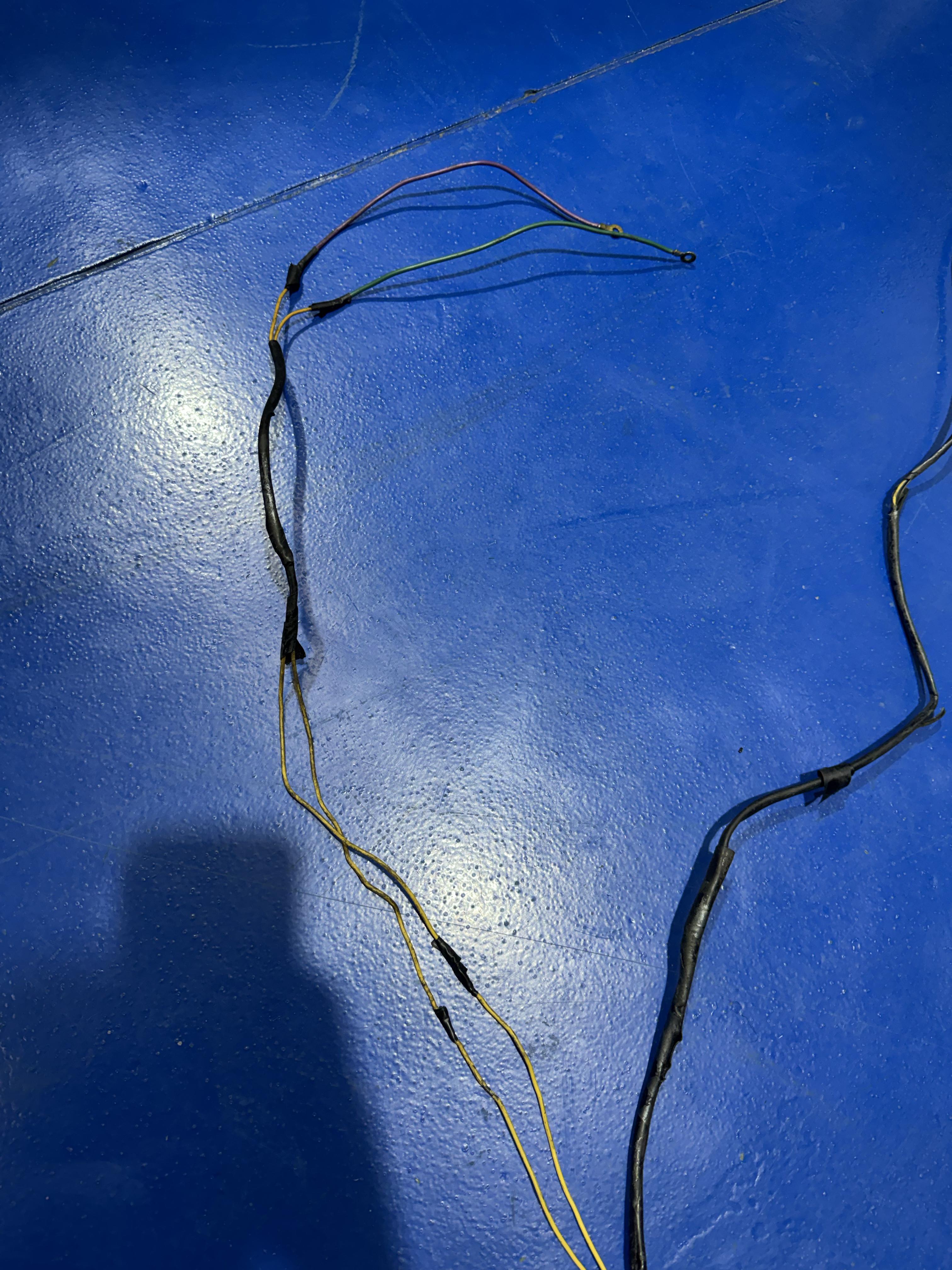

Restauración (fabricar de ceros) arnés bomba de combustible, cables tostados, añadidos sin técnica, diferentes calibres, colores diferentes a los de los planos…
Antes
ARNÉS - NUEVO

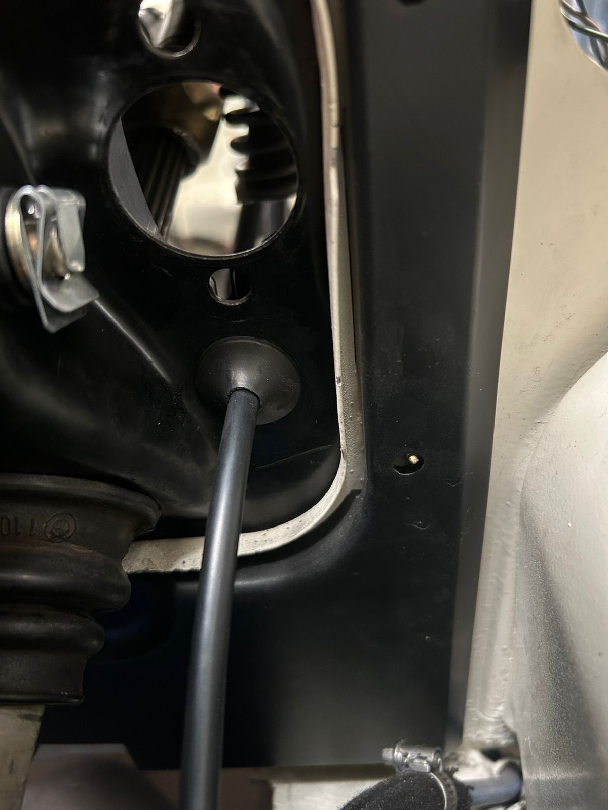

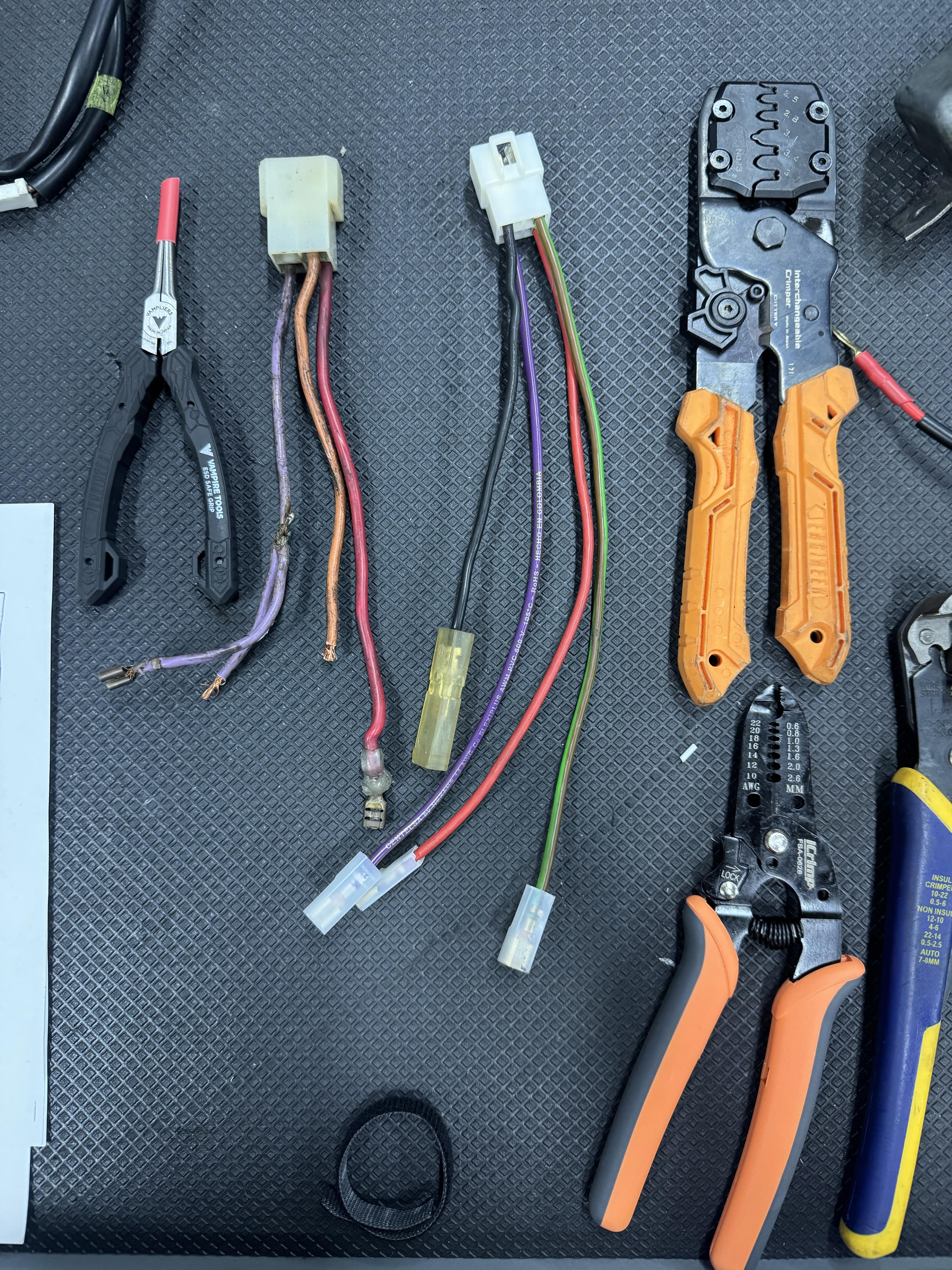

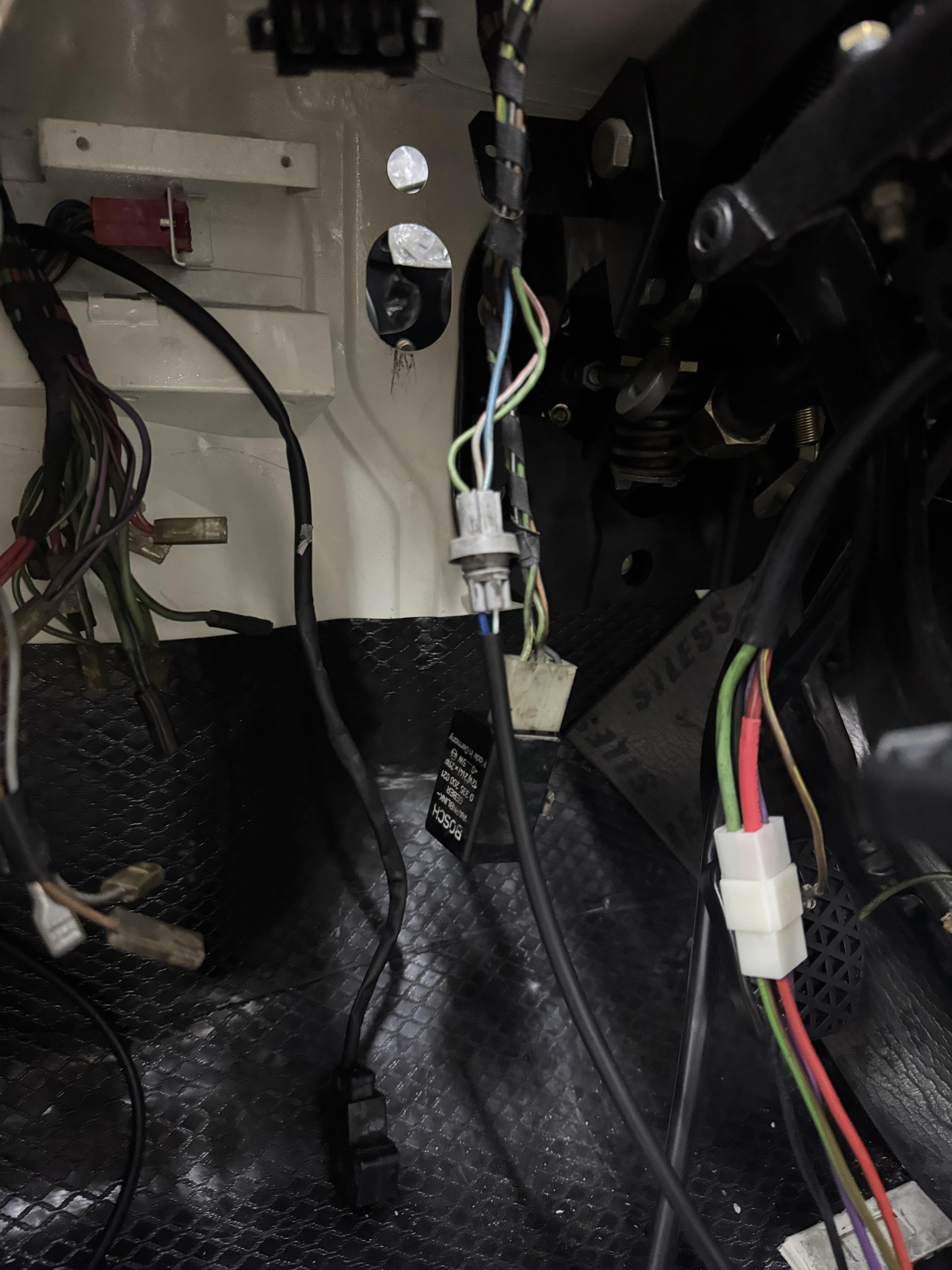

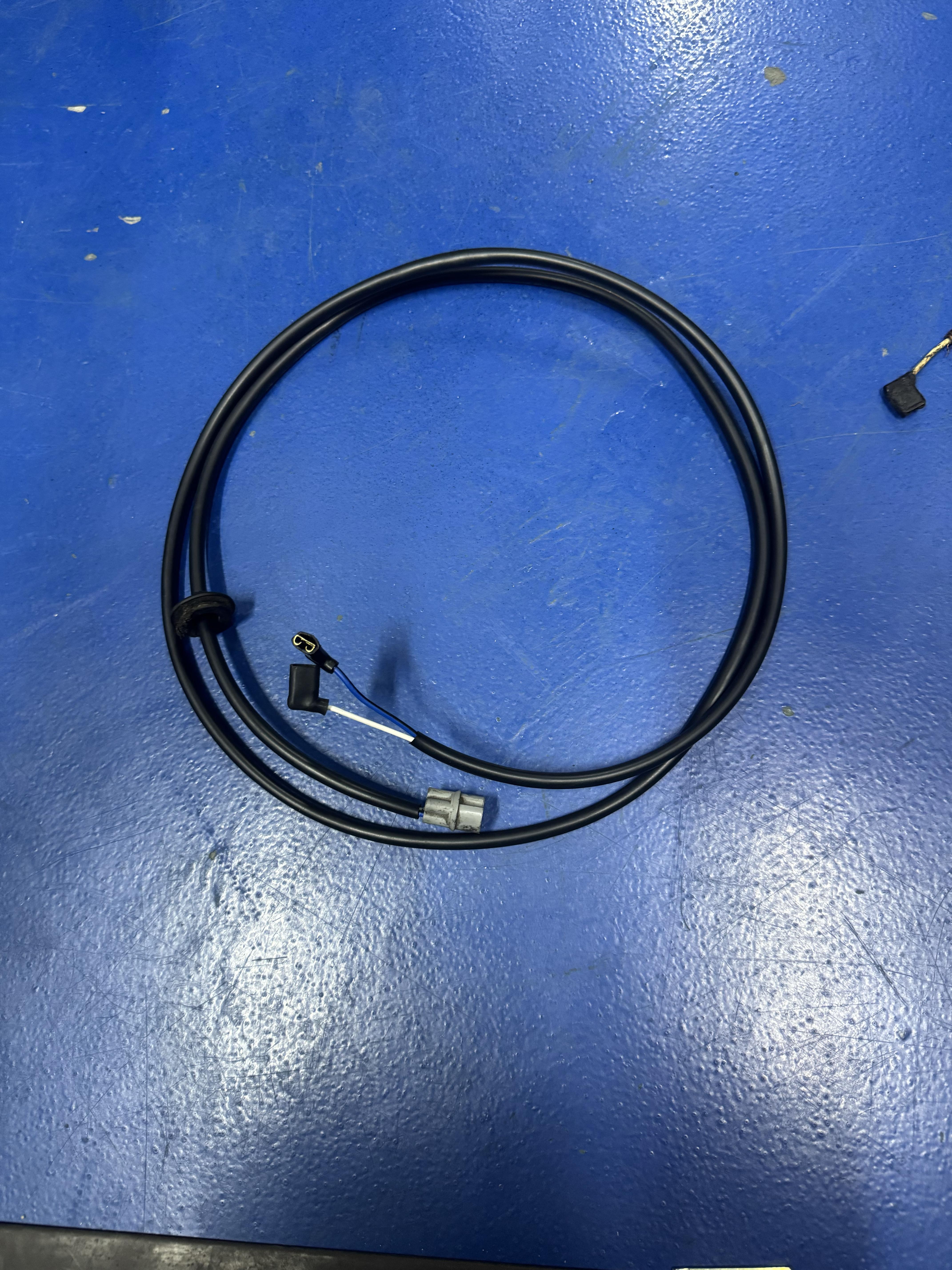

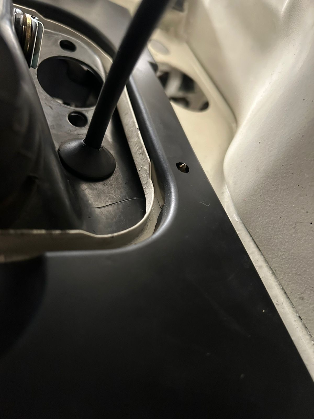

Reconstrucción del arnés que conecta la pera de la caja de cambios para la reversa.
Reactions: Fernando
Acá ya instalado el arnés que se fabricó de cero.

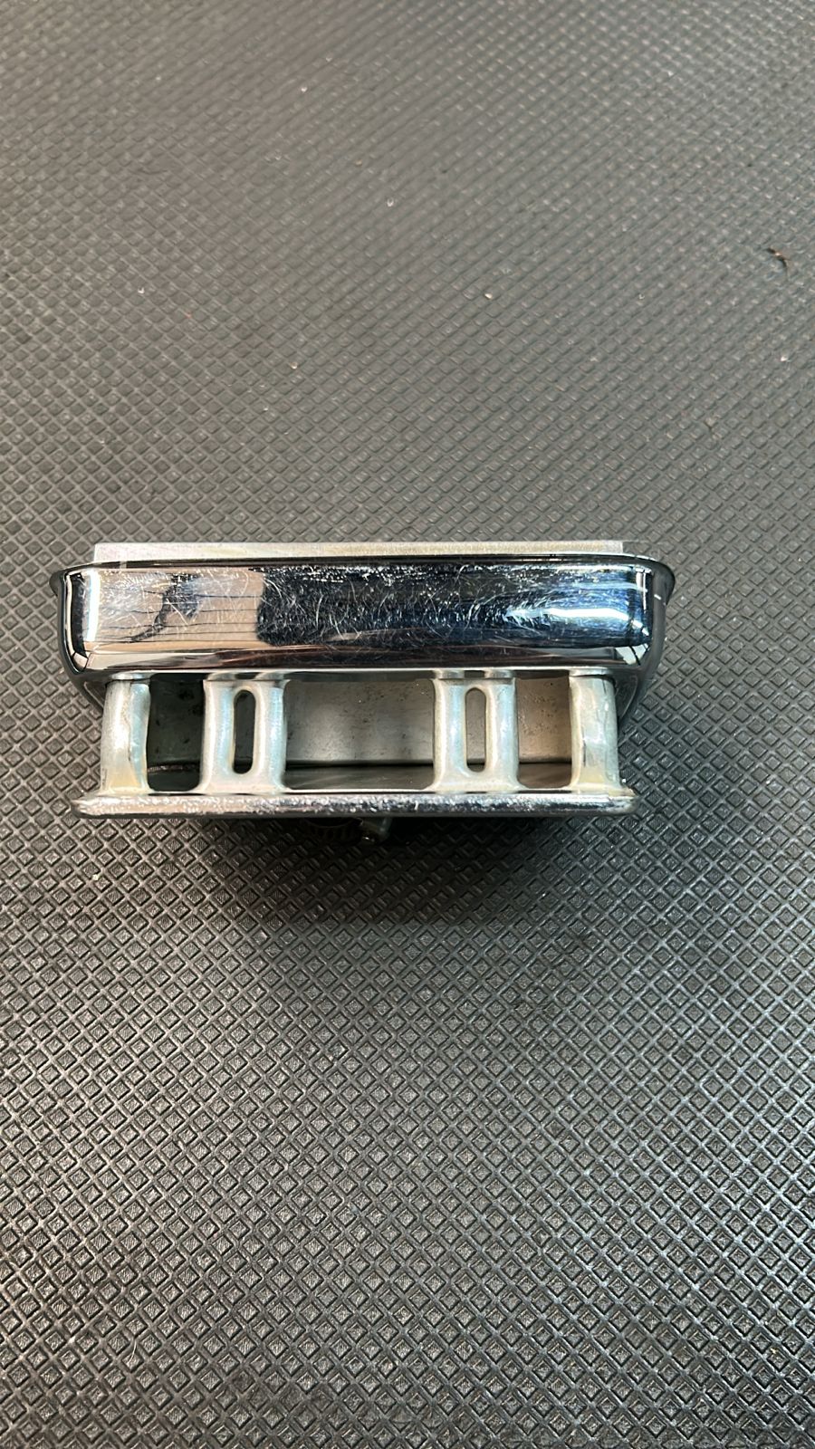

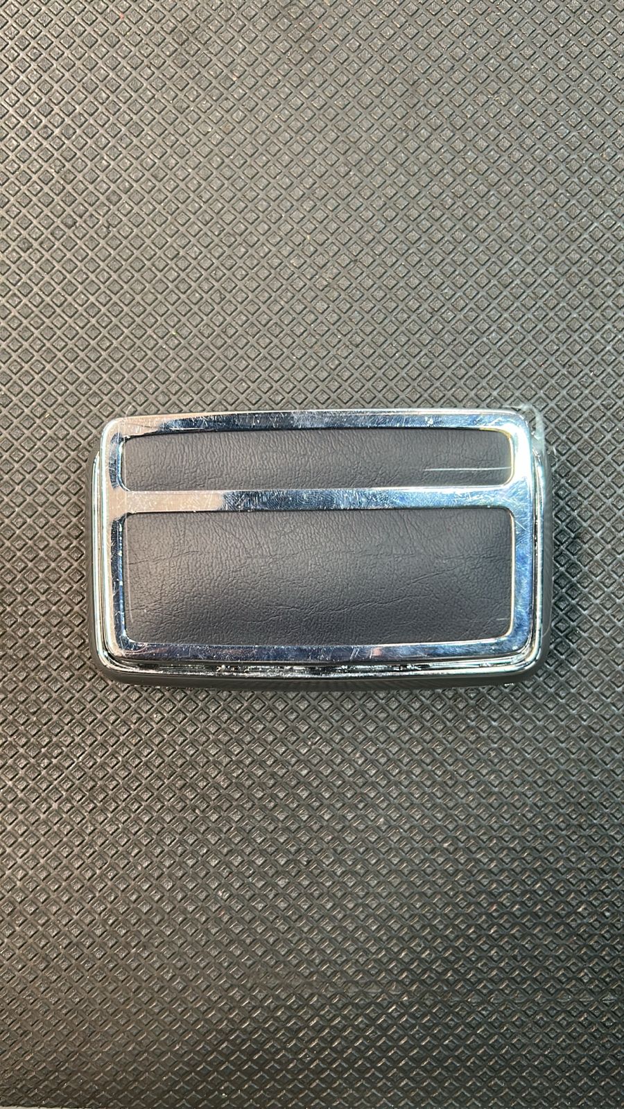

Ceniceros armados!!

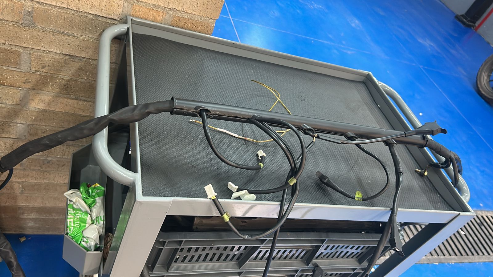

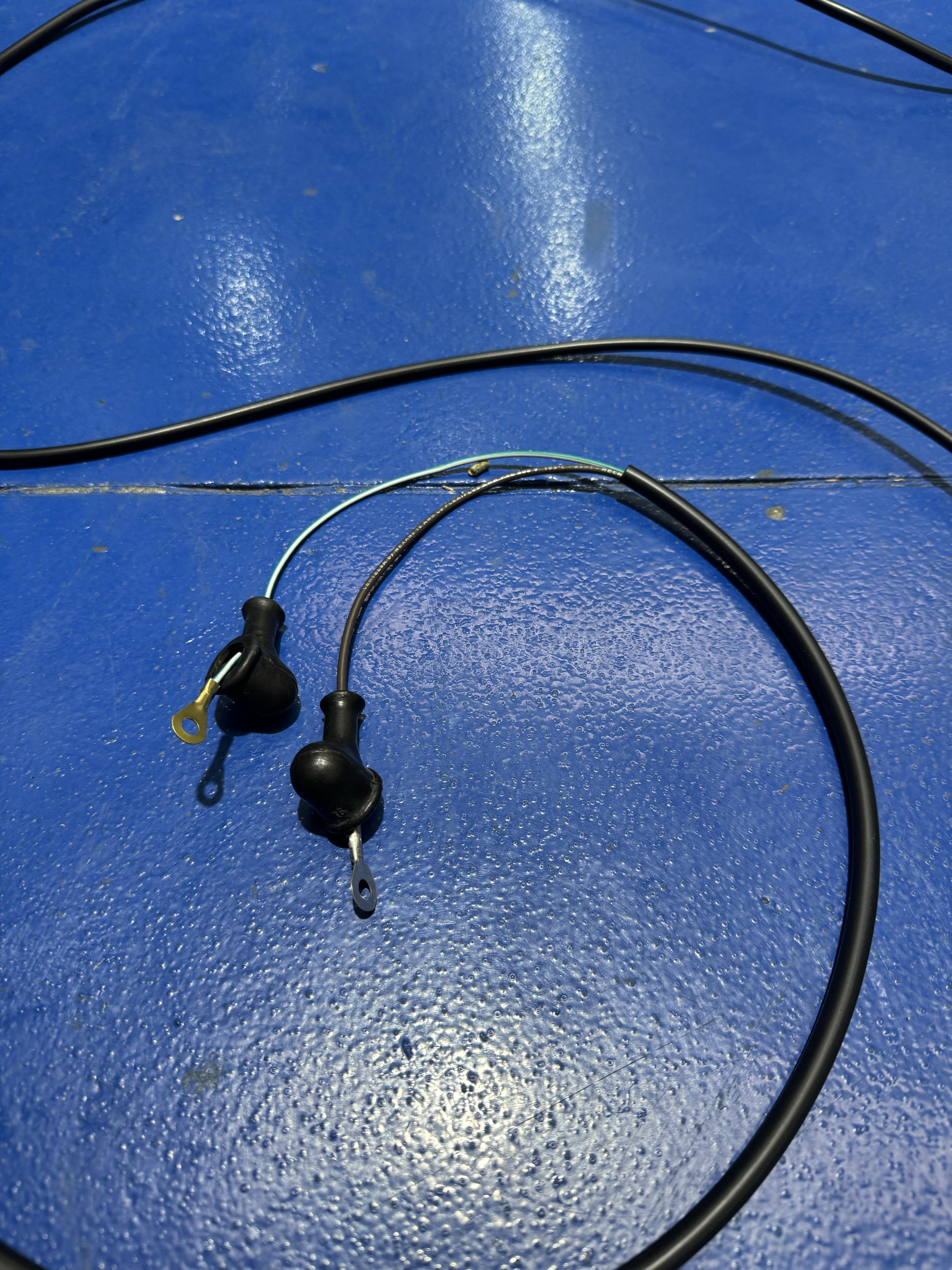

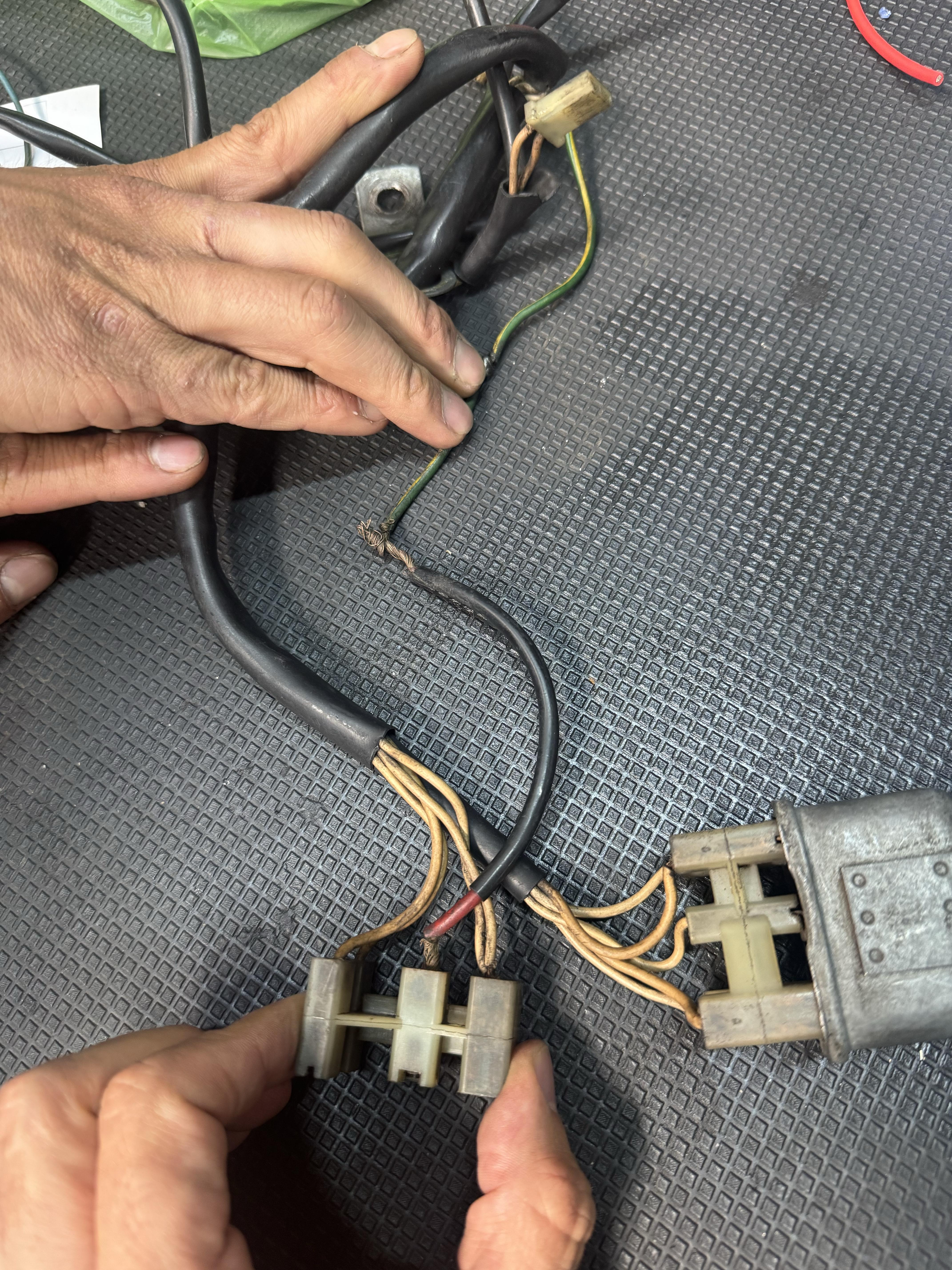

Reconstrucción arnés inyección electrónica
Ahora todo tiene sentido, se pueden ver los *engendros* de cables que tenía en su interior, de milagro prendia, y no pasó nada grave…

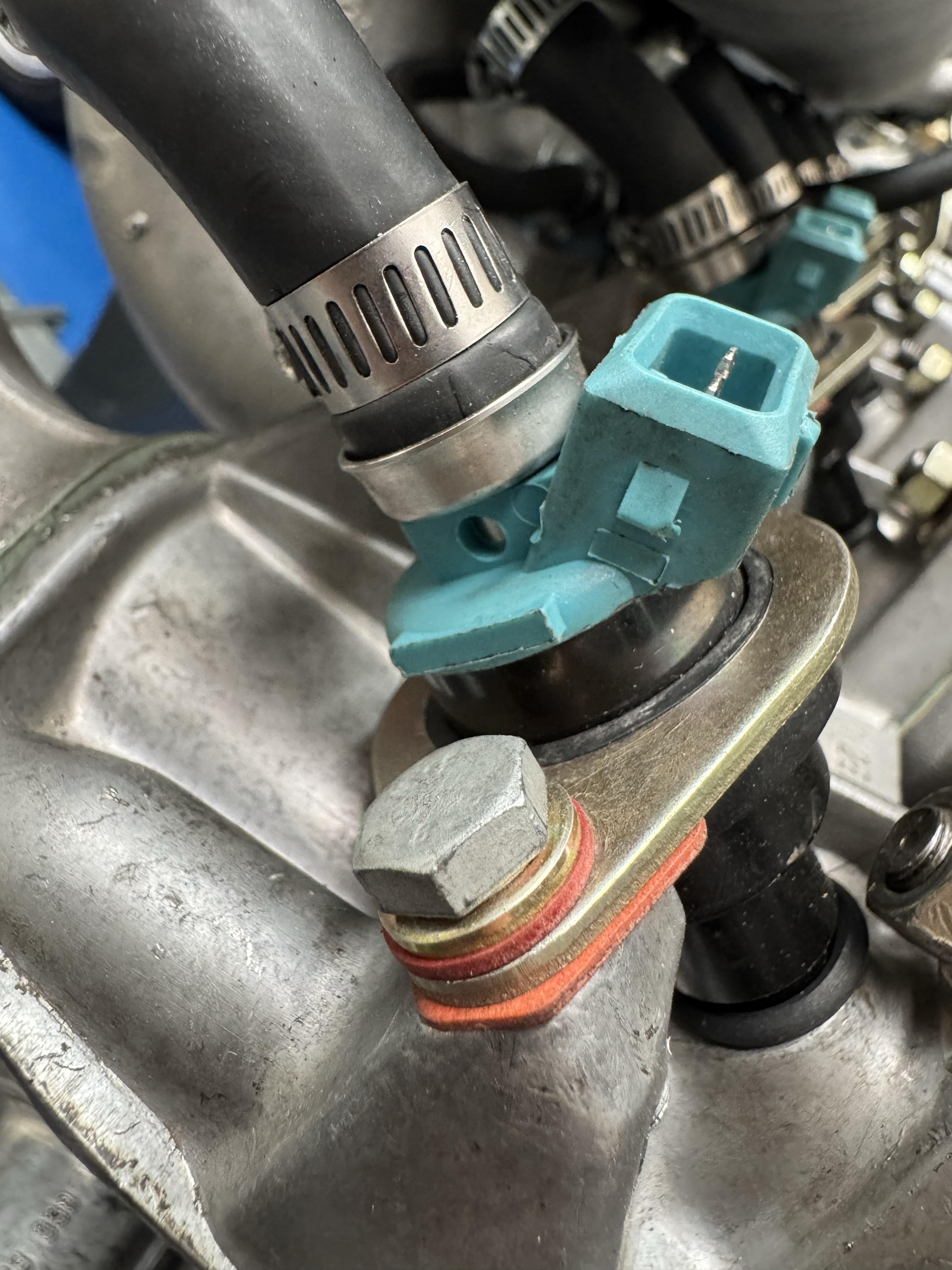

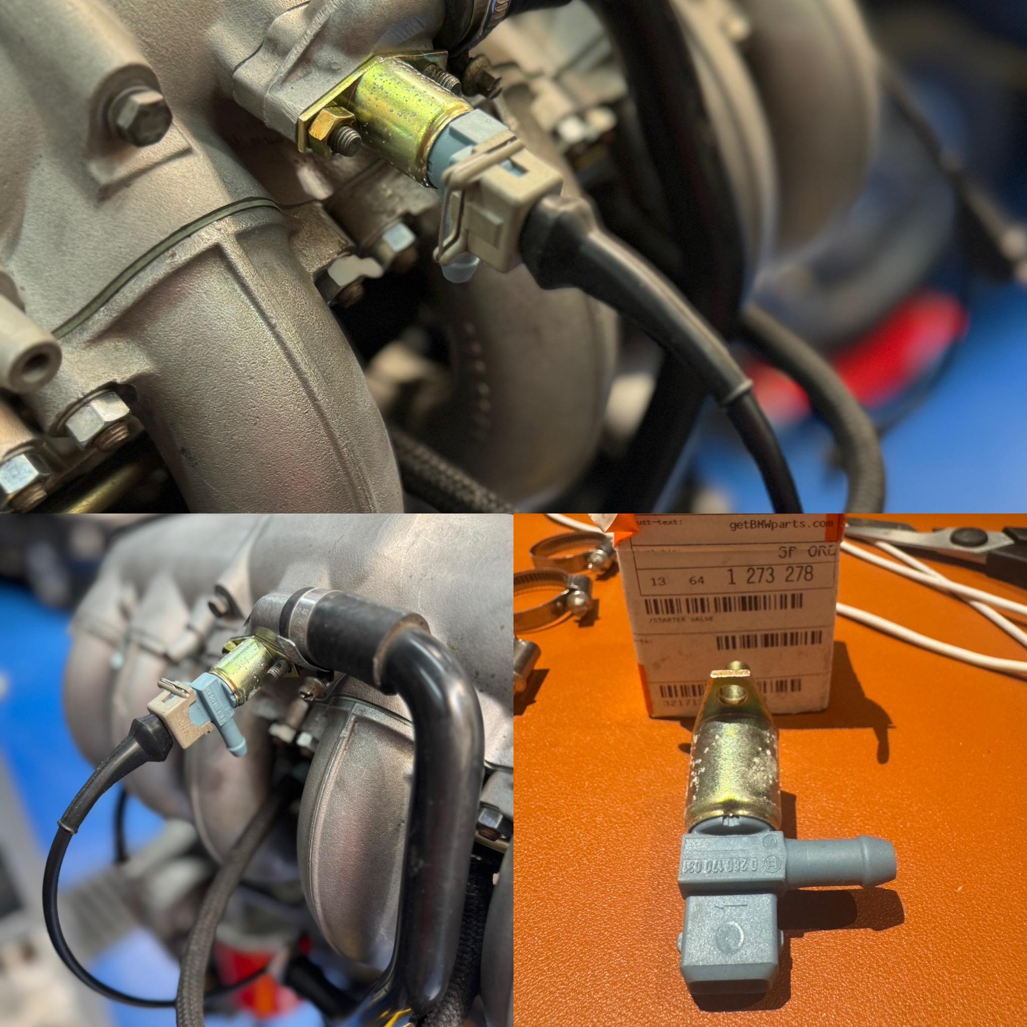

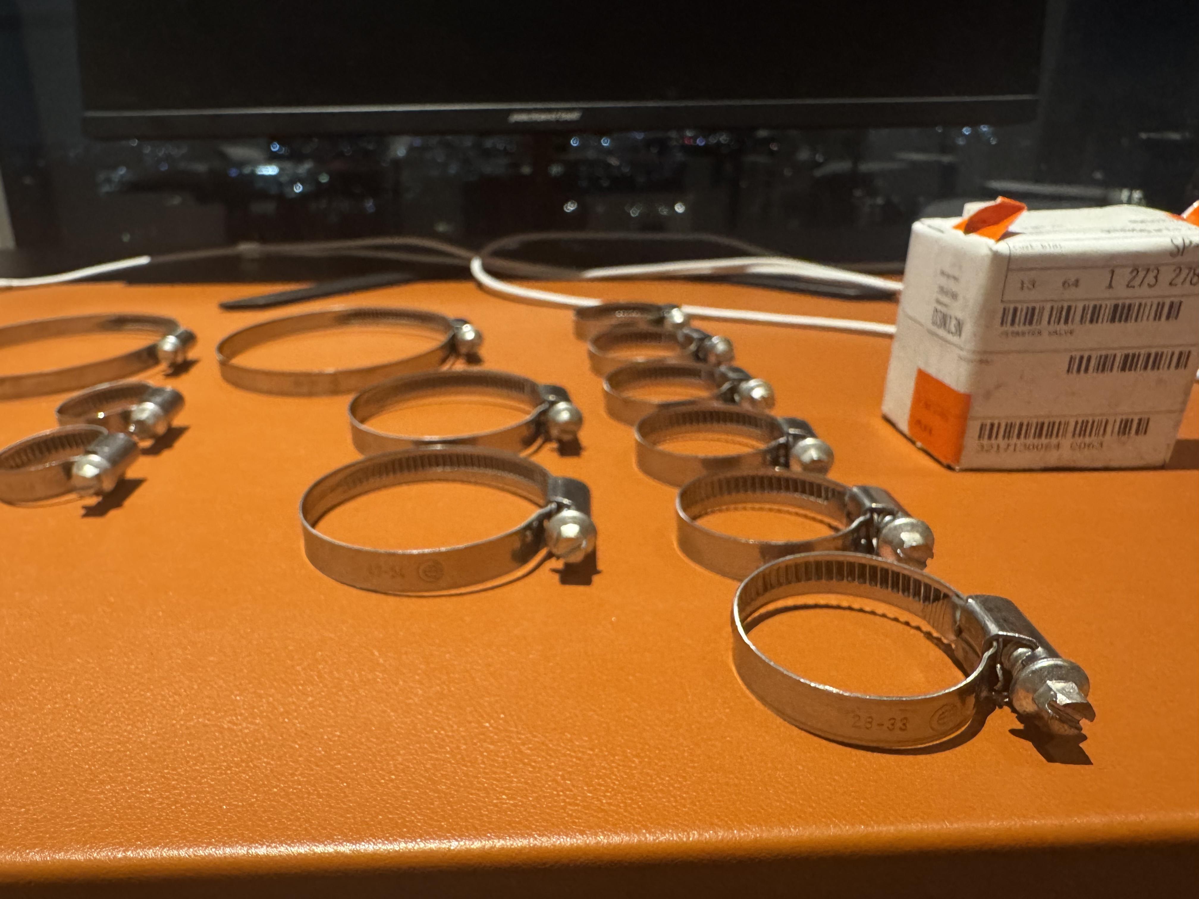

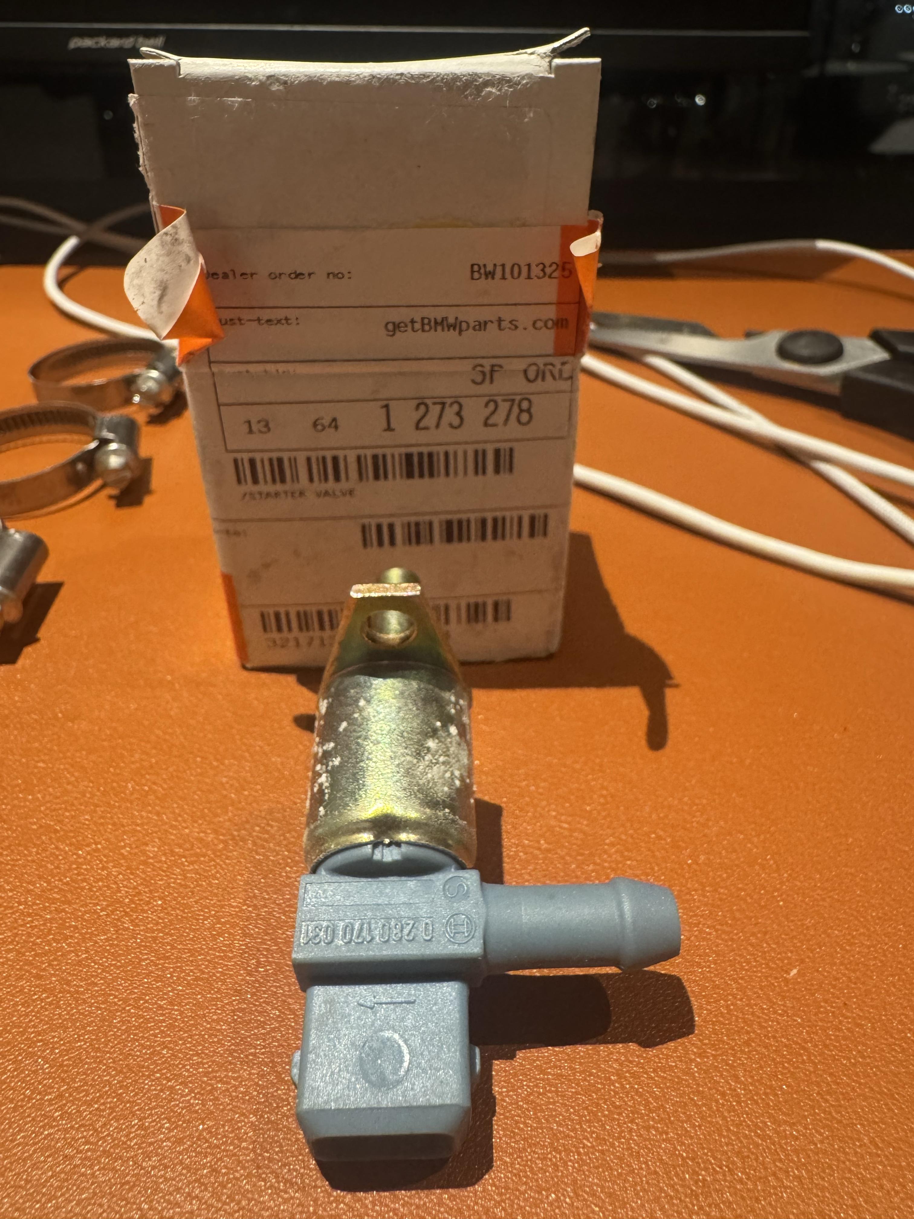

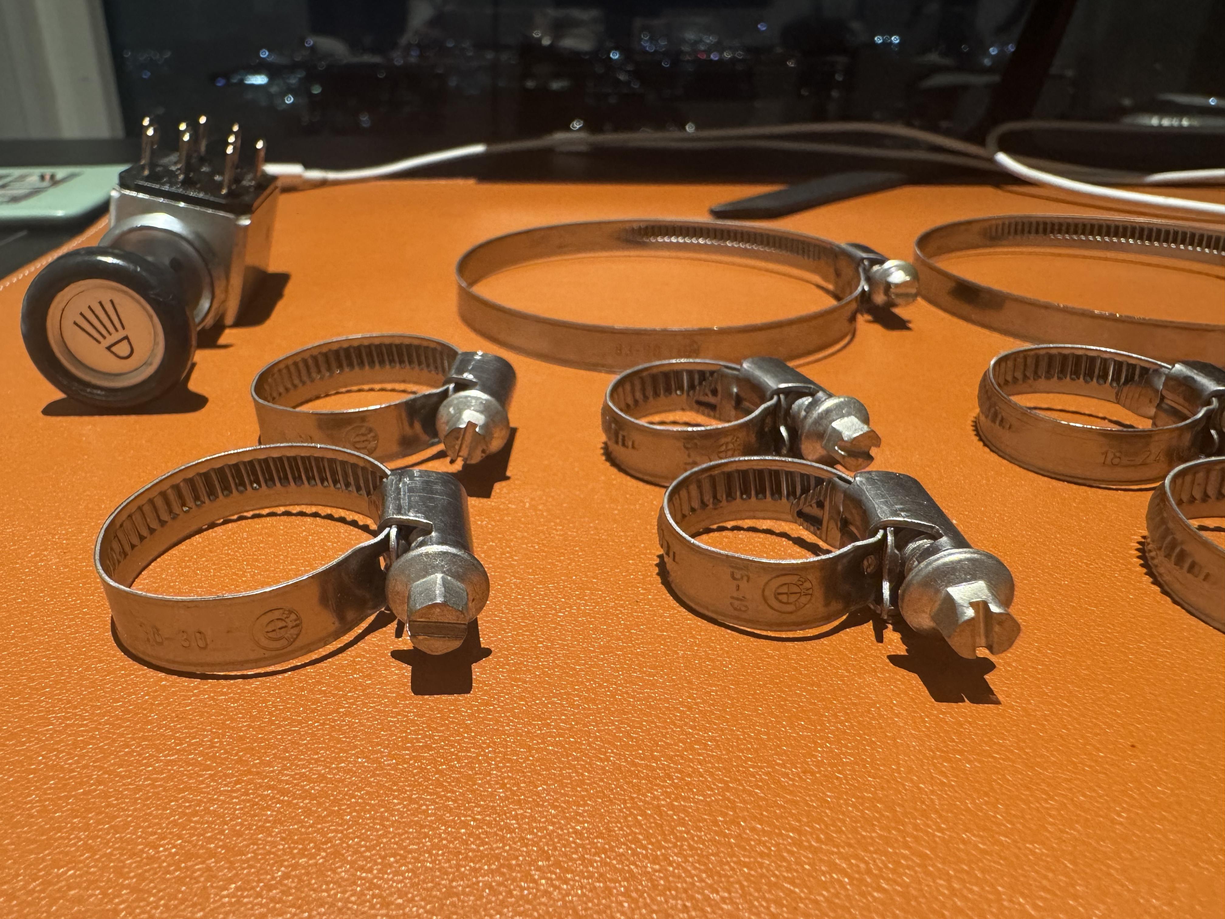

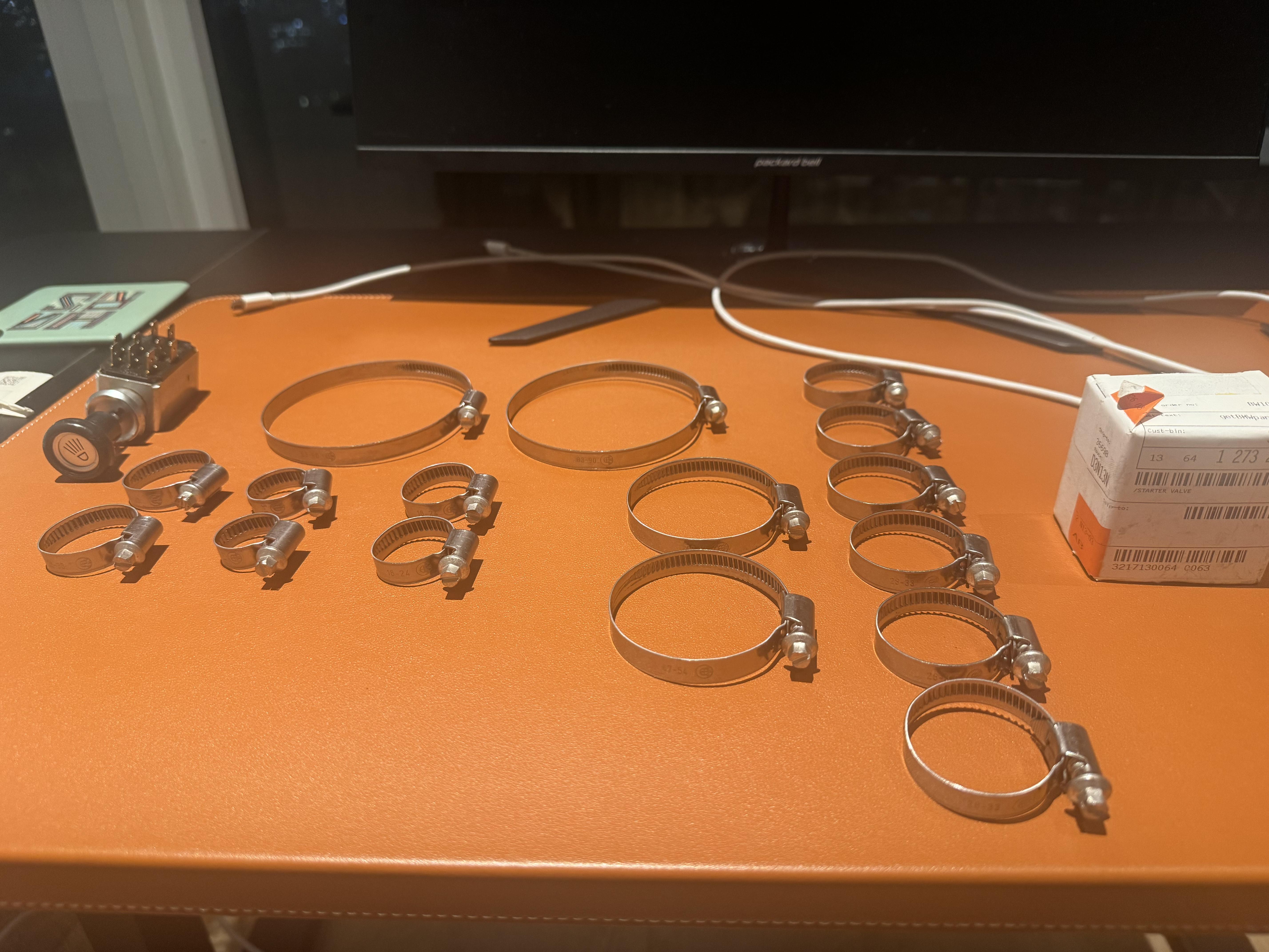

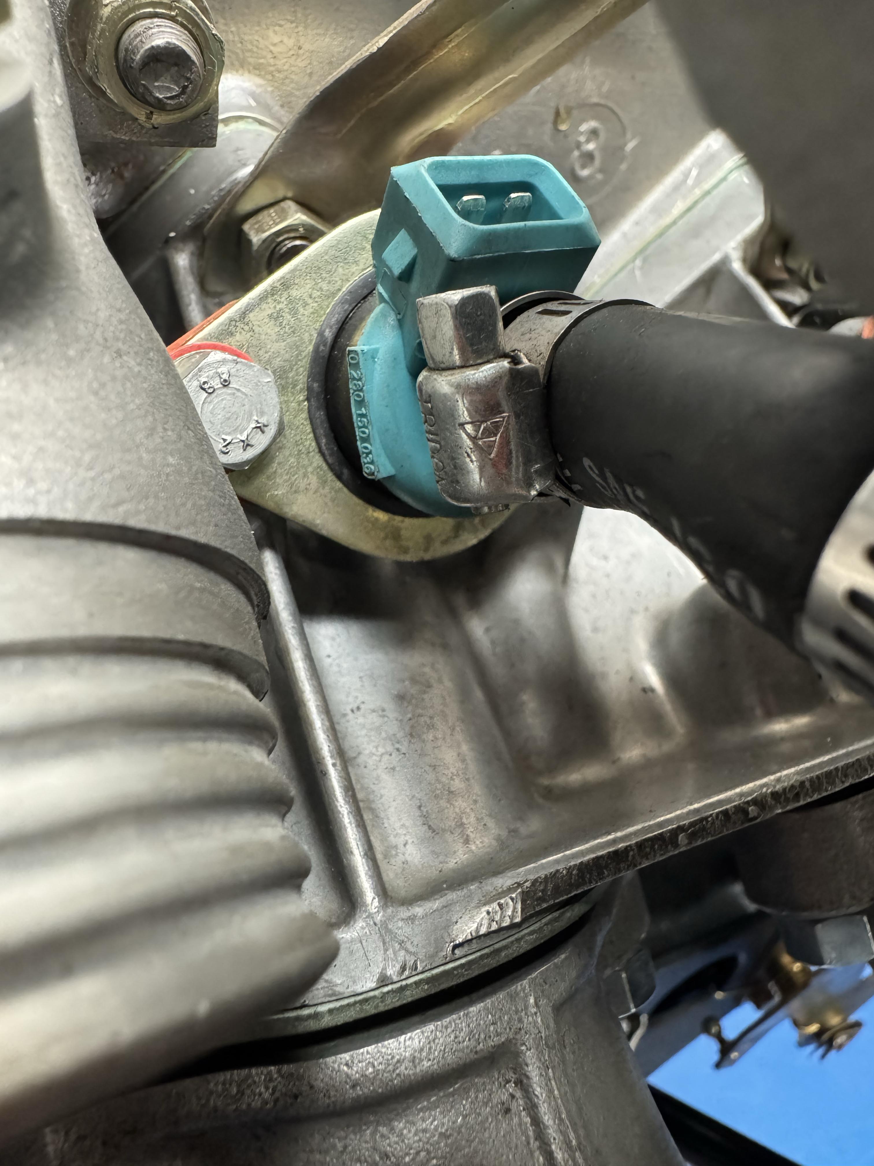

Mercado (OEM) de abrazaderas, switch de luces, e inyector de arranque en frío

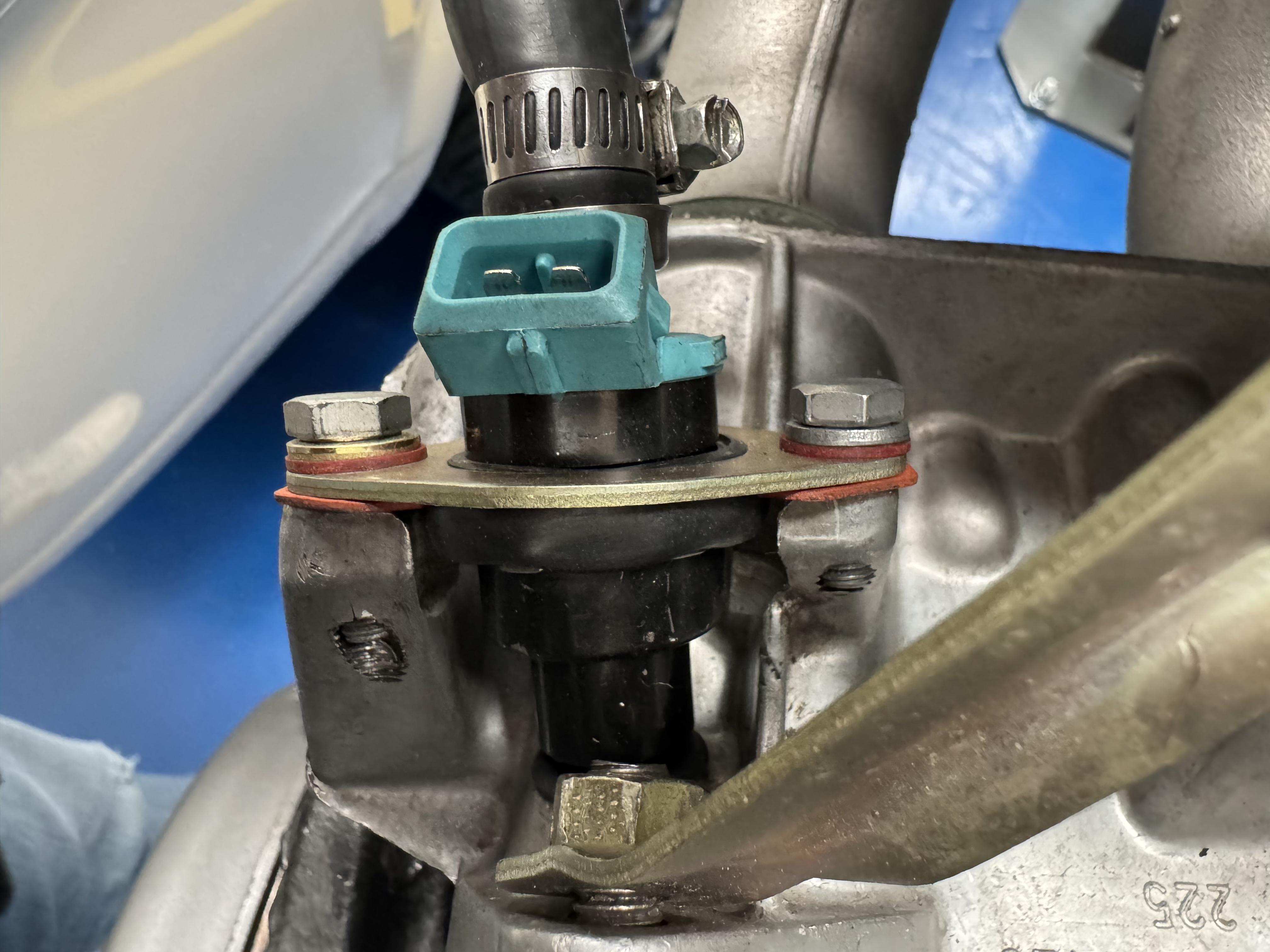

Inyectores, aislantes y empaques nuevos!
Vendedor
www.mofaraz.com
Chévere que vendan todavía ese tipo de detalles. Son stickers de vinilo o de esas tipo "tatuaje" a base de agua usadas en los modelos de armar a escala?
Son de transferencia por calor, super interesante, revise la página de ellos, hacen cosas buenas, mucha gente pone laca después de transferir los calcos a la superficie para protección, esa parte la tengo pendiente.
