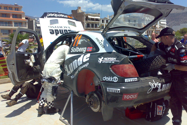

Es muy típico en los coches de rally, se hacen unos taladros en los laterales de la carrocería con unos tubos soldados hacia adentro, y luego se hacen unos caballetes con un tubo y cuando se sube el coche se introducen los caballetes en esos agujeros. Lo ideal es dejarlo bien equilibrado para que una vez metidos los delanteros el coche se pueda subr de atrás a mano, con lo cual se hace la maniobra mucho más rápida.
El caballete:
Unos ejemplos:
