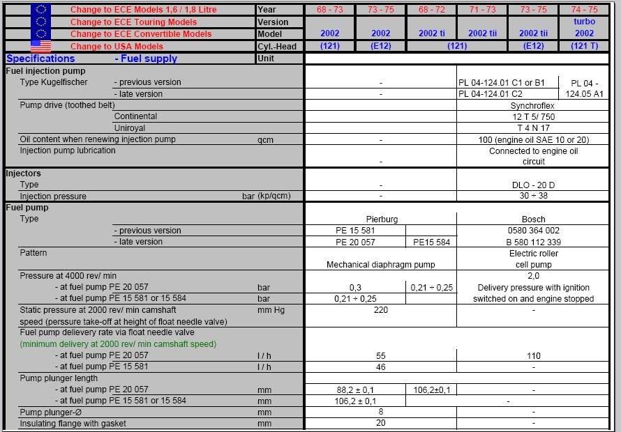

Hola Jose Luis,
Te dejo los datos tecnicos del sistema de combustible del 2002tii. Segun la tabla, la presion de la bomba de combustible del 2002tii son 2.0 bar
Muchísimas gracias Fernando.
Ya he impreso la tabla y enseguida voy a llevársela al mecánico.
Ya veo que los 2 kg. que dá actualmente es correcto.
Un cordial saludo y gracias de nuevo.
