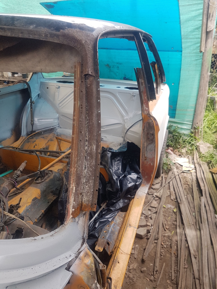

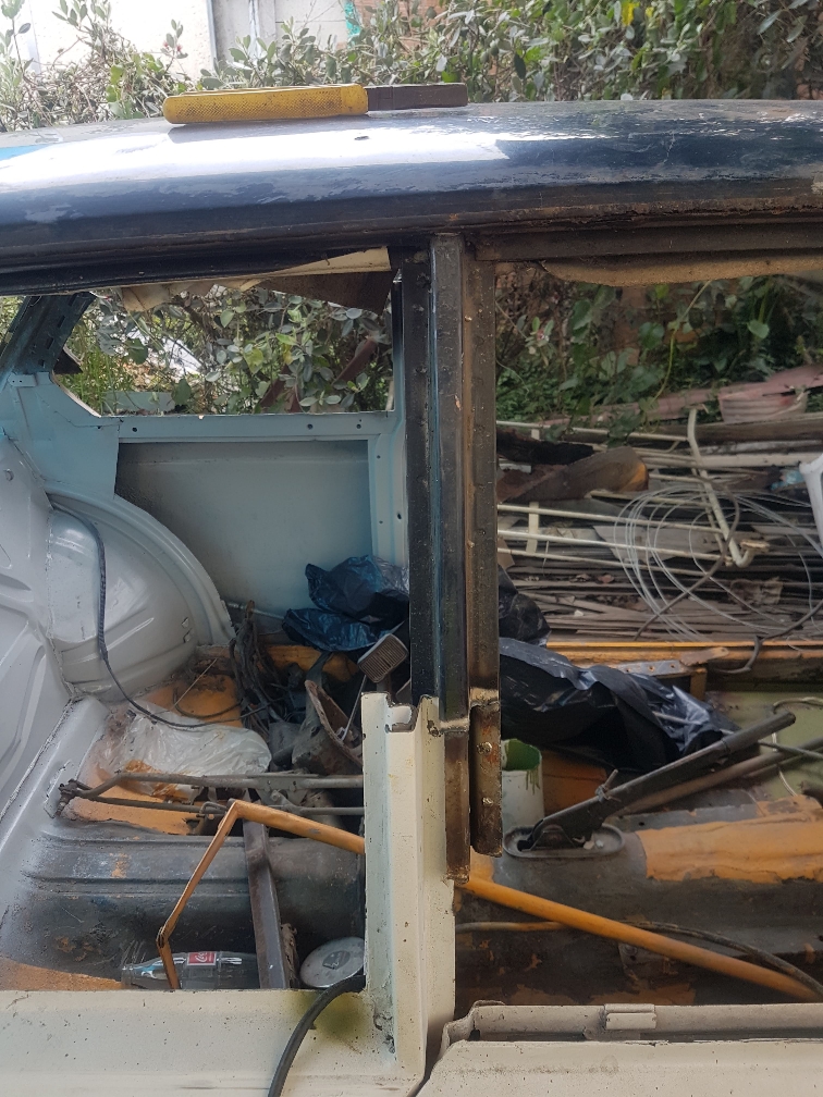

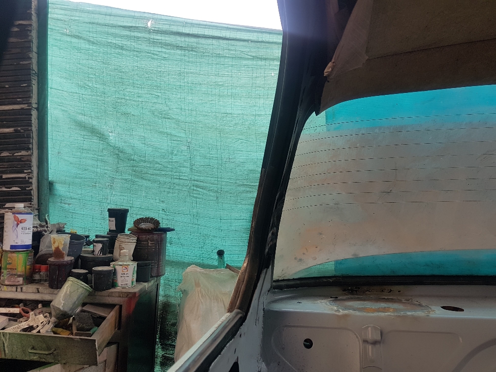

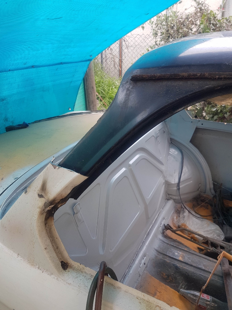

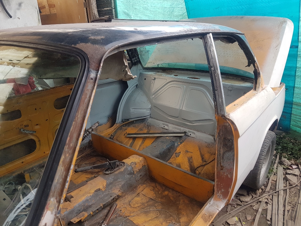

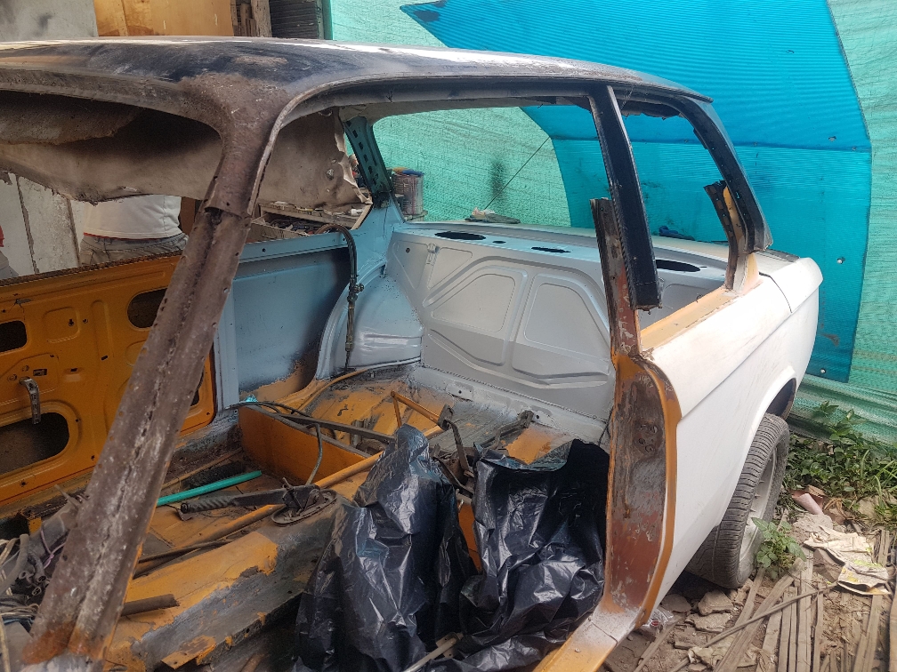

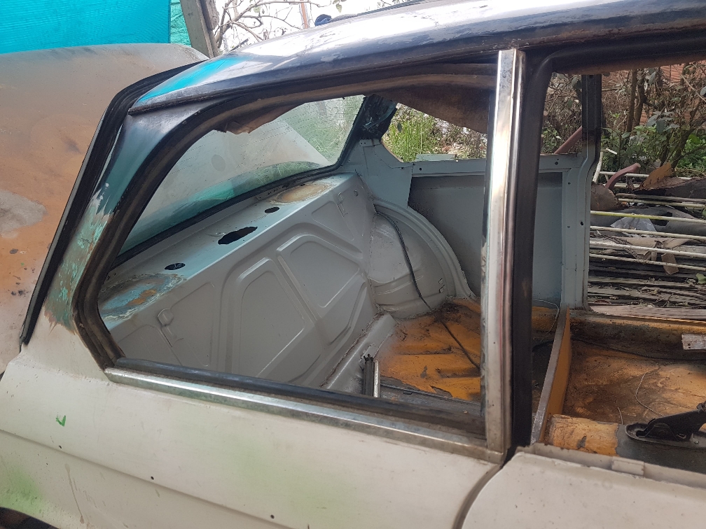

Aquí unas foticos de octubre de 2019, de la cirugía de cambio de capota del cascarón de 2002. Por fortuna después de tantos talleres de gente deshonesta dí con uno bueno.
Saludos.
Se cortó la capota donante y se tomaron esas medidas en el dragoncito para cortar la capota del carro , los cortes internos y externos se hicieron inversos, unos largos y otros cortos para que las diagonales dieran iguales, es decir se corta el techo del donante con los parales lo mas largos posible, se toman medidas de los parales del techo que se va a cambiar, se corta la parte externa del paral del techo del carro a la medida a la que se cortó la capota del donante, se corta la parte interna del donante a la medida que se va a dejar la parte interna del paral del techo del carro para que la mitad de la unión quede en un sitio y la otra mitad en otro sitio, asi da mas resistencia. Se presenta la capota en el carro se compara con los panorámicos, se toman diagonales de los marcos de los panorámicos, se fija con pinzas y se soldan unos puntos para fijar la capota provisional, se verifican medidas y listo se termina el trabajo.

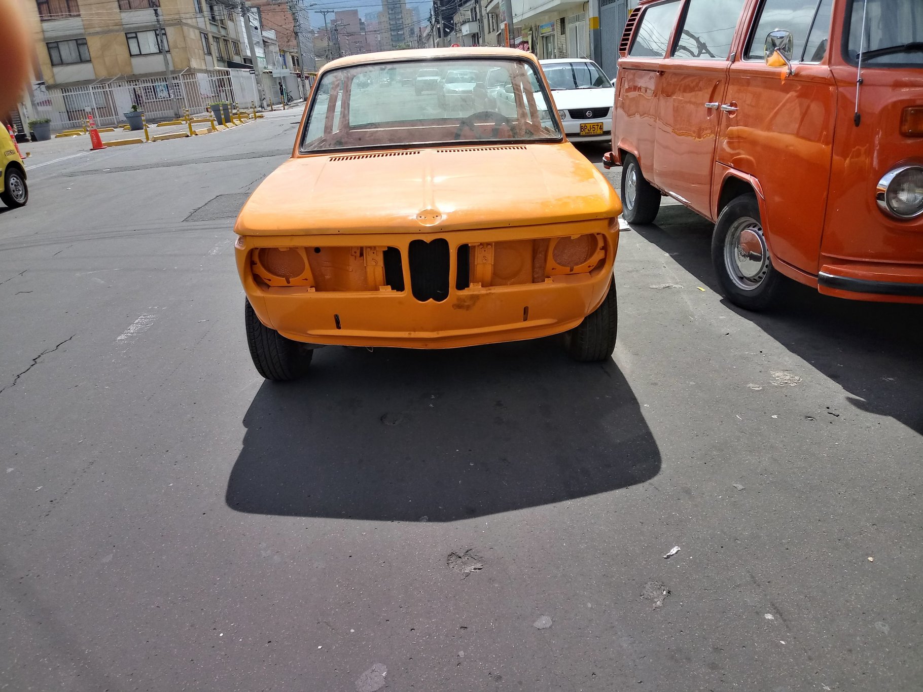

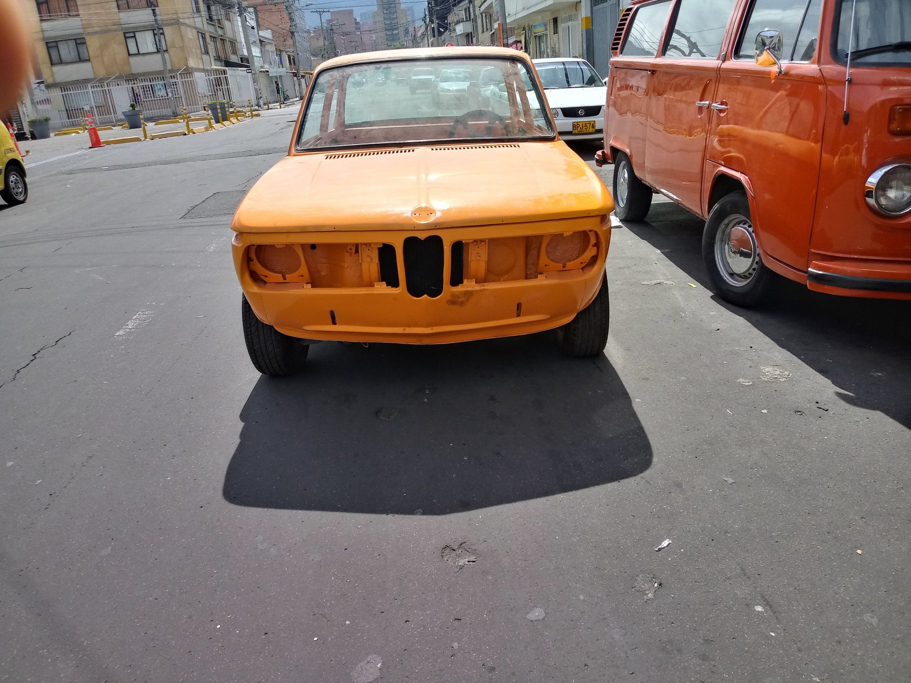

Bueno, ahora si va por buen camino. Tuve la fortuna de encontrarme con un amigo del colegio con quien habíamos perdido contacto hace muchos años...Muy gentilmente se ofreció ayudarme a armar el carro, lo está haciendo en su casa en Gachancipá.
Estas fotos son el día que salió del taller de Camilo del Busto con el motor ya puesto rumbo a la finca de mi amigo...
