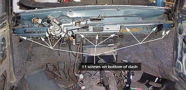

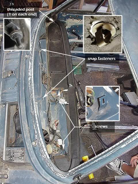

Se que muchos han experimentado al retirar el tablero, y en el catálogo de restauracion original no hay claridad en los puntos donde existen tornillos o pines de presion cuando de retirar el tablero se trata. Las siguientes fotos ilustran claramente los puntos claves cuando se va a retirar e instalar el tablero del 2002
les cuento que ya he desmontado la parte de arriba del tablero pero hay que tener cuidado al desmontar ya que estos dos snap fastener no hay mucho acceso a ellos.
