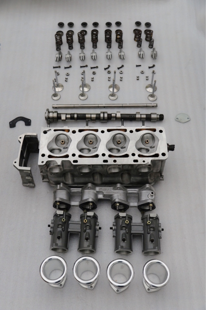

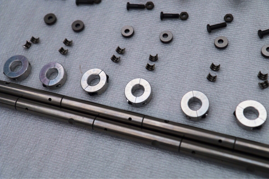

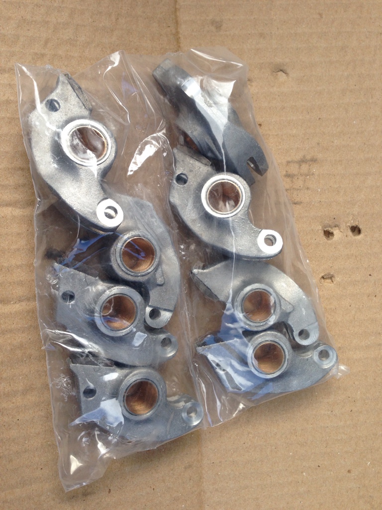

Vamos con paso lento pero seguro. Tenía pendiente las cazuelas de resortes dobles de válvulas, son diferentes a las stock y no se había podido armar culata sin ellas, pero ya están aquí y mañana se armará culata. Esto es lo que hay:

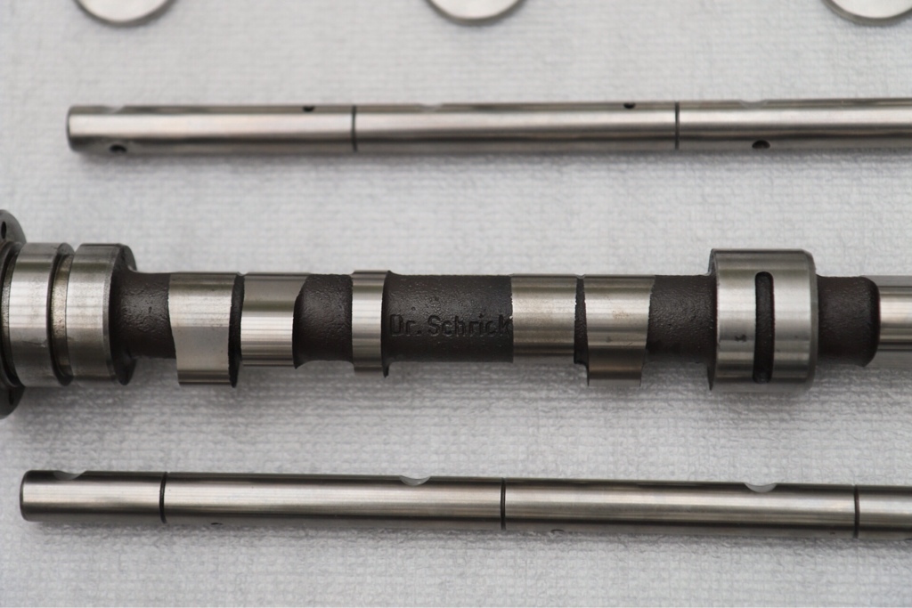

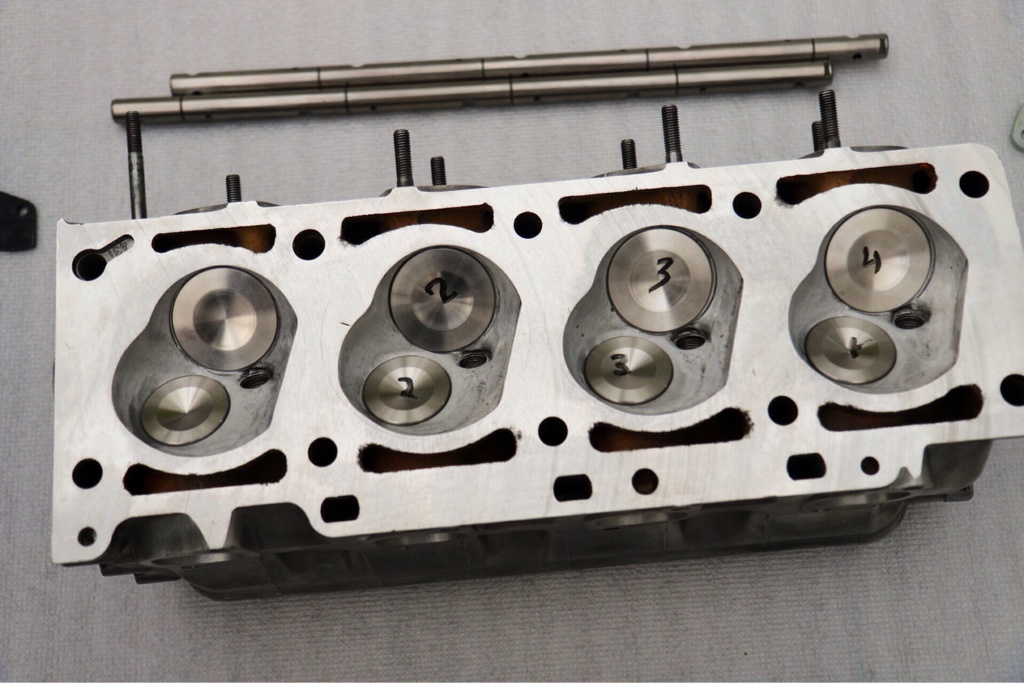

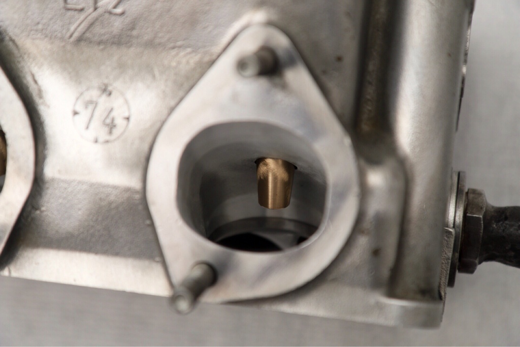

Prácticamente todo nuevo, excepto la culata E12. Se cepilló la culata 5 décimas ya que tenía algo de pandeo, la cepillada se hizo junto con la tapa superior de reparticion. Porting en ductos de admisión y escape y match porting en admisión (enfrentamiento con el múltiple dBilas), guías nuevas perfiladas, asientos de válvulas nuevos en sobremedida, válvulas de admisión Schrick de 48mm (2mm de sobremedida respecto las originales), válvulas de escape Schrick de 39mm (1mm de sobremedida), resortes de válvulas dobles con sus cazuelas de Ireland Engineering, árbol de levas Schrick 304 grados, flautas nuevas originales, seguros de balancines tipo prisionero en aluminio, y el resto de partes necesarias como balancines, sellos de guía, tornillos, excéntricas, etc nuevos. Una vez armada comparto otras fotos
