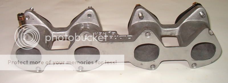

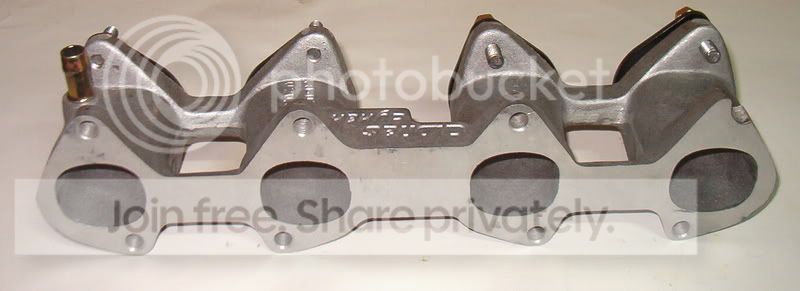

He aqui unos originales de 2002TI, en 40mm, angulados a 30º

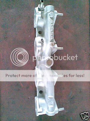

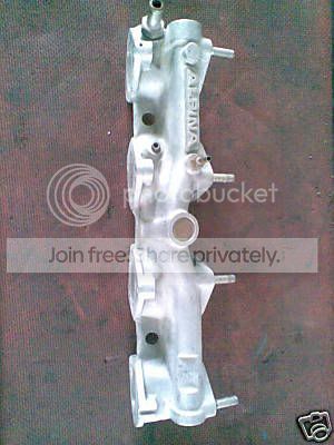

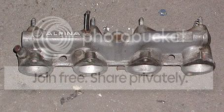

y estos unos multiples de admision ALPINA A4, de 45mm de diametro

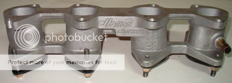

dBilas tiene estos multiples ya a menor angulo, y parecen no muy cosotos, 225 USD, en opcin de 40 hasta 50mm de diametro interno. Los dBilas tienen muy buena pinta!!

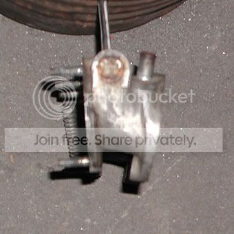

Unas fotos mas de multiples ALPINA
noten la inclinacion, que no debe ser mayor que 10º
Pues los DBilas si no son rectos poco le falta la verdad.
¿Son para DCOE o son específicos para inyección? es que si son para carburación tendrán la forma como unos de ti seguro. ¿Hay fotos de algún motor con los DBilas instalados?

si, los dBilas son casi rectos... los ALPINA igual tienen una pequeña inclinacion, calculada para que pase sin problemas las cornetas por encima del servo de TI/TII, no del normal. Ya me conseguí un servo de TI para el alpina, asi que por ese lado, sin problema. Bueno, me voy con toda en la subasta de los multiples alpina de eBay...

Yo estuve pensando y esos Dbilas si son para montar DCOE's tienen que estar girados 30º igual que todos los colectores para M10 y carburación. Debe ser un efecto de la foto, de hecho en la primera foto que poner son unos colectores de ti y casi parecen rectos.
Estuve midiendo la pantalla y sacando un plano para medir (es que tengo demasiado tiempo libre...) y me sale una inclinación de unos 10º. Yo voy a optar primeramente por intentar rectificar las caras de un colector de ti que tengo en casa que ya está ampliado a 45mm.

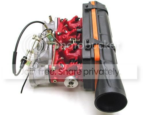

Los colectores dBilas no estan a 30º, y estan diseñados para darle mas espacio a las trompetas, segun Dave Pineda, distribuidor de dBilas para USA. Segun el, el angulo entre caras s casi recto, y no es efecto de la imagen, son bien diferentes a los del TI. Elaborar copias es mucho mas viable aqui que hacer copias de la tapa de diferencial, ya que esta ultima esta soportada a la carroceria y transmite todos los efectos de torsion, que no son pequeños, entonces las hacian pero no se comprometian en resistencia. Los colectores alpina son faciles de copiar, y las paredes se ven robustas, asi qu se pueden copiar mas facilmente, ademas que no estan sometidos a los esfuerzos de la difenrencial.
Es que yo estuve viendo en la página de Dbilas y solo aparece un colector de admisión para M10, no diferencian entre DCOE o ITB's, y evidentemente unos DCOE's no pueden funcionar con menos ángulo que los famosos 30º. Habrá que ponerse en contacto con los de Dbilas para recabar más información.

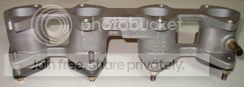

Alex, en la siguiente foto, se observa que los multiples dBilas mantienen el angulo perpendicular contra la culata, pero la hacen una especie de paralelogramo, para que los cuerpos de inyeccion suban, y asi ganar mas tolerancia respecto al servo.
