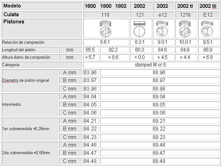

Pistones para bloque M10, stock y modificados
19,068
Estos son los pistones y relacion de compresión de las diferentes configuraciones usadas en el BMW 02. Aunque muchos E21 tienen bloque M10, su culata y disposicion del domo de los pistons es diferente (a 45º), por cuanto esta tabla no aplica para modelos E21.

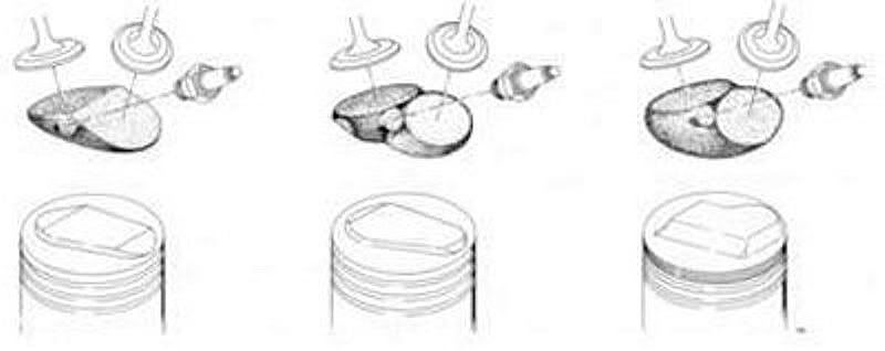

Vista tridimensional de las 3 cámaras de compresión, culatas 121ti, 121 y E12 respectivamente, y la forma del domo del pistón, con el cual se logran las relaciones de compresión arriba indicadas. Es posible intercambiar los pistones entre culatas 121ti y 121, pero no los de E12 en una culata 121
