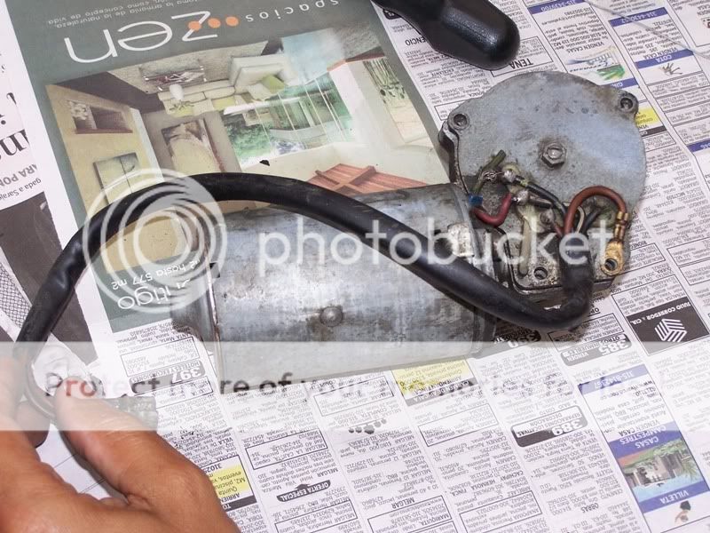

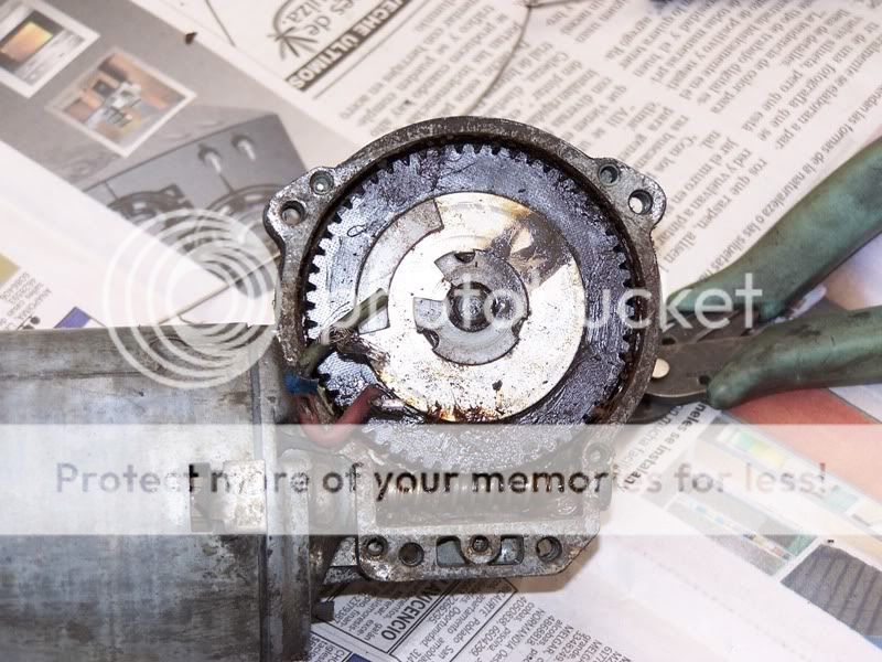

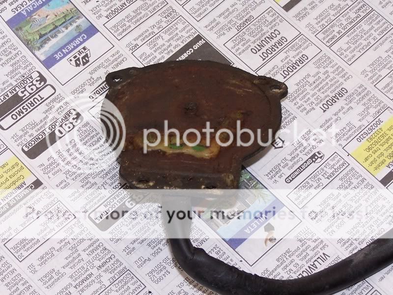

Lo primero es bajar el moor de limpiabrisas, y aprovechar para hacerle un buen aseo

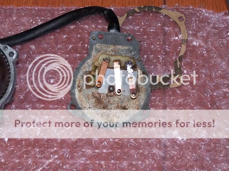

una vez abierto, esta placa, contiene tres terminales que hacen contacto con el disco que gira y mueve los brazos. Lleva unos contactos en cobre, que se dañan con el tiempo, y es inveitable. Hay que reconocer que el sistema, es bastante deficiente. Esta foto muestra los tres contactos completamente partidos

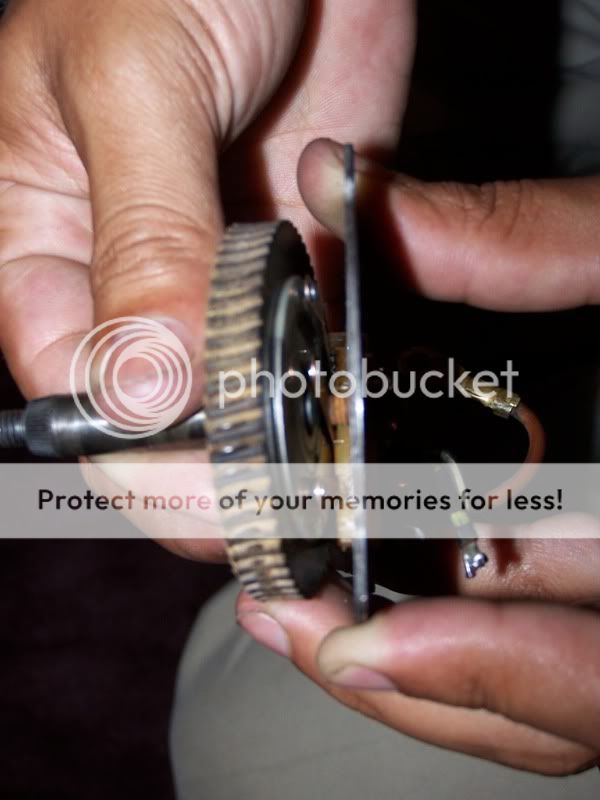

sobre este disco hacen contacto, Se puede ver la marca que dejaron cuando estaban en funcionamiento

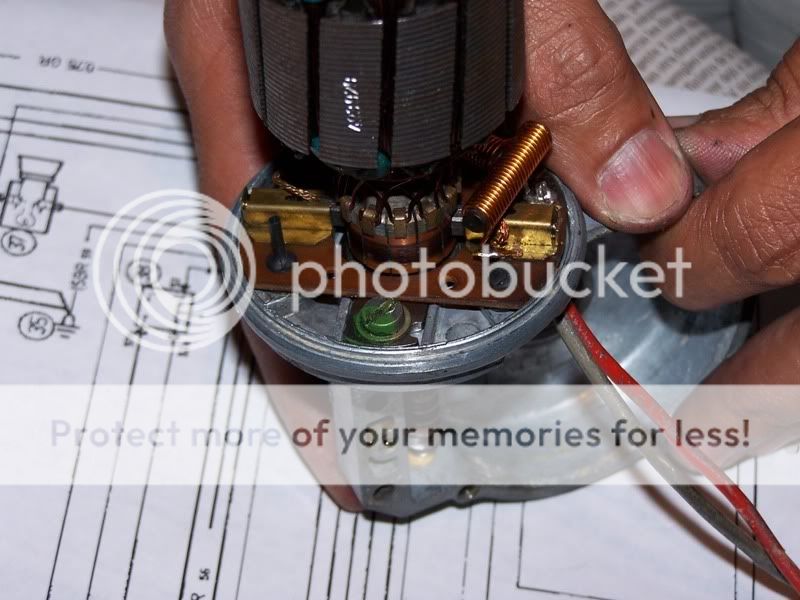

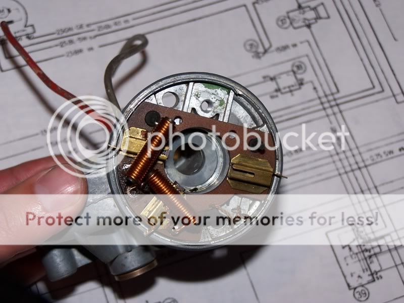

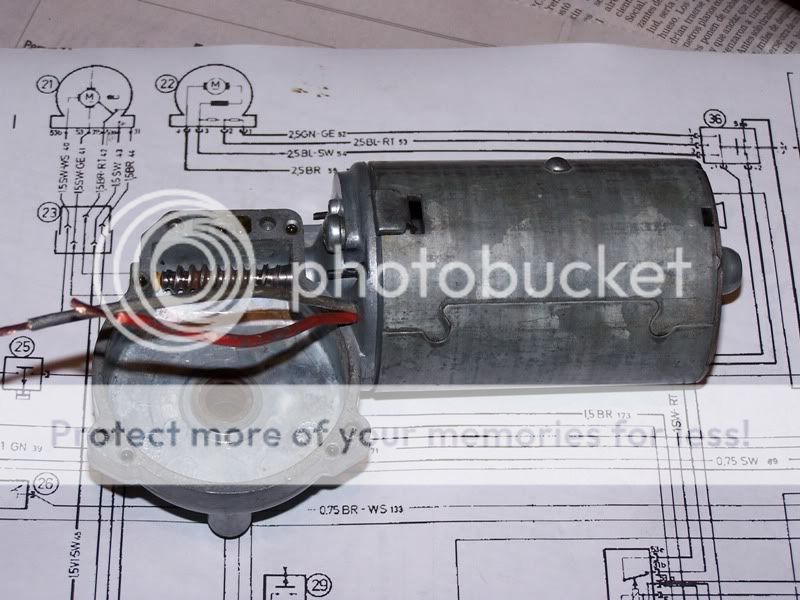

Aprovechar para revisar las escobillas del rotor, y hacerle una limpieza adecuada, antes de la reparación

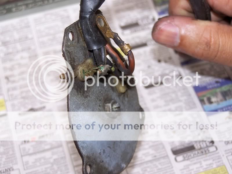

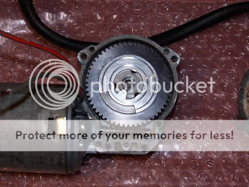

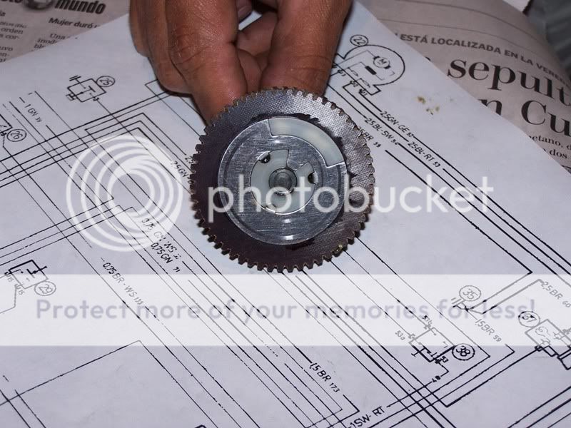

Usando unos relés industriales, que estan diseñados para conectarse y desconectarse muchas veces, retiramos los contactos, y los usamos para reemplazar los que estan partidos. Asi lucen los nuevos contactos
es necesario garantizar que hacen perfecto contacto con el disco
y listo. Ya hemos verificado, y el motor ya se apaga automaticamente en la posicion horizontal, y tambien cuando se usa el agua lavavidrios, sin necesidad de esperar a que se encuentren en la posicion horizontal para apagar el sistema de limpiabrisas.
