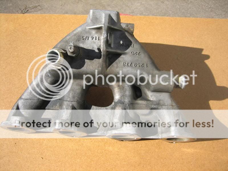

El multiple de admision, carburador y caja de aire de los 2002 version Euro son de cuerpo sencillo, un pequeño solex al cual ya no se consiguen nada de piezas, y las reparaciones muchas veces no dan los mejores resutlados. Los 2002 de las versiones USA llevaron originalmente un carburador SOLEX de doble cuerpo, y la configuracion del multiple es la adecuada para instalar un Weber DGEV 32/36 o 38/38 si desea mejor rendimiento.

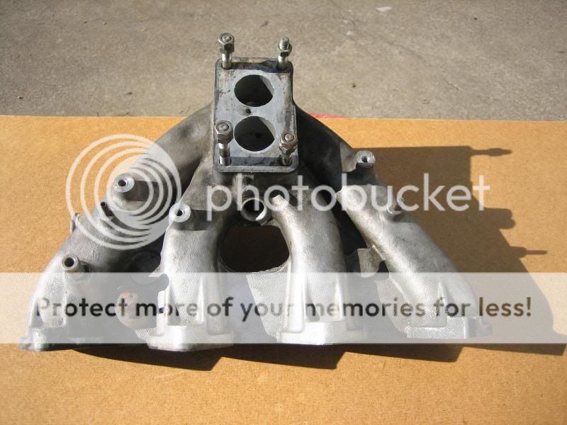

Asi es el multiple de admision para carburador vertical doble

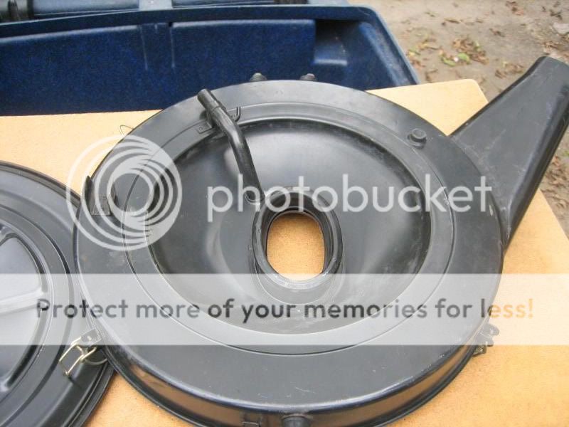

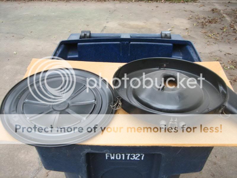

y su respectiva caja de aire
La intencion es montar un Weber DGEV, que puede dejarse con la caja de aire original, construyendo o comprando adaptadores como este, para no dañar la estetica del motor
