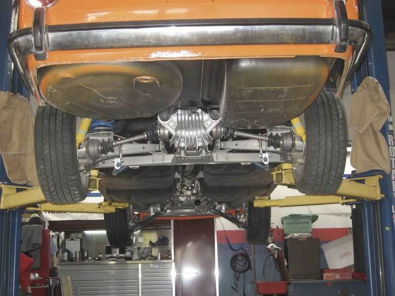

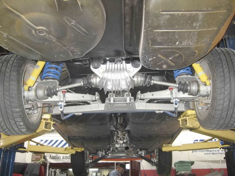

Hola Fernando,
La tapa si le sirve a los differenciales 2002, pero hay que tener en cuenta que la distancia de los soportes es mas larga en la tapa Alpina que la de el sporte de un 2002. Tomare la medida esta noche y subire un par de fotos de la tapa y de el soporte de differencial de un 2002. Claro esta que las laminas que estan soldadas en el chasis y que sujetan el soporte de un 2002 se podrian desoldar y mover.

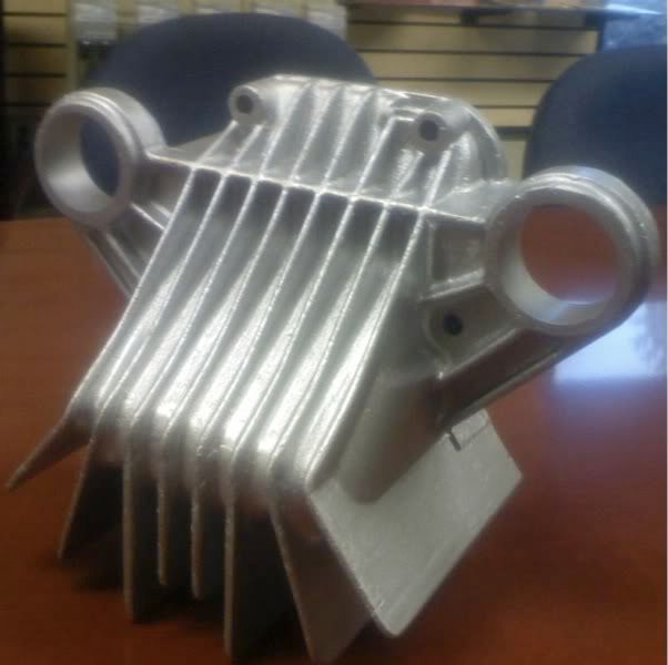

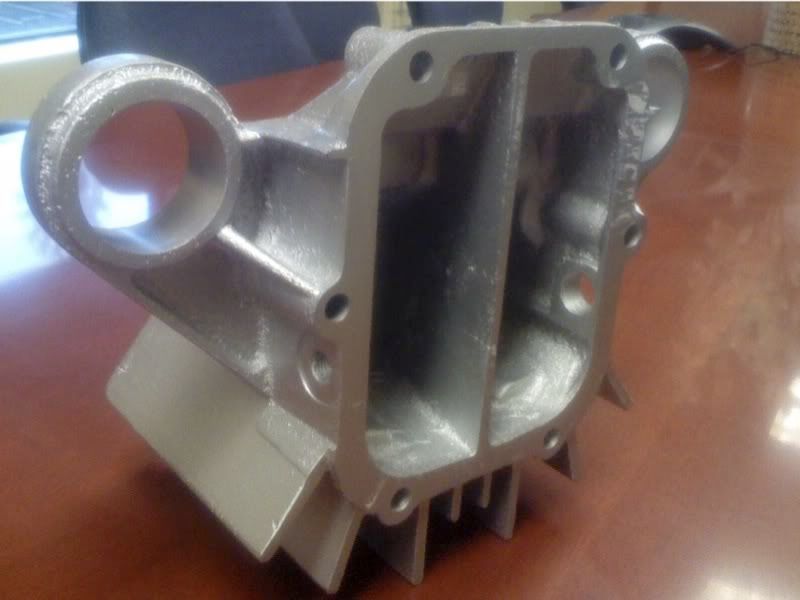

Hola Fernando,
Aqui estan las fotos the la tapa Alpina y el sopporte de l differencial de un 2002. La tapa la compre hace un tiempo atras para el carro de carreras. Es possible que tenga la tapa incorrecta pero no estoy seguro de esto.
La distancia de el centro de los hoyos en el sopporte del 2002 es 24.5 cm y en la tapa Alpina son 26.0 cm.
Ojala esto ayude un poco.
Jan
Que buena ilustración Jan !!!, las fotos son perfectas para ver la diferencia entre apoyos de carroceria a diferencial de 2002, y de la tapa. Sin duda instalarla requiere des-soldar los soportes originales y montarlos en la posicion correcta.
