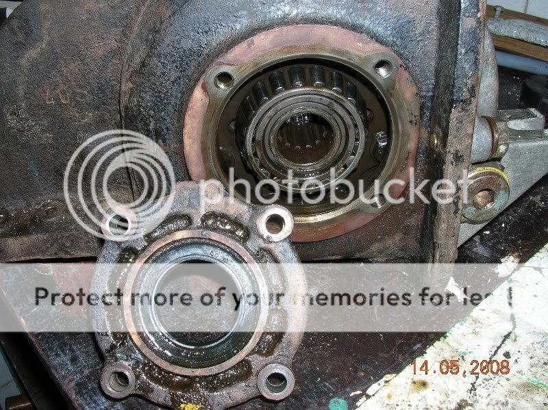

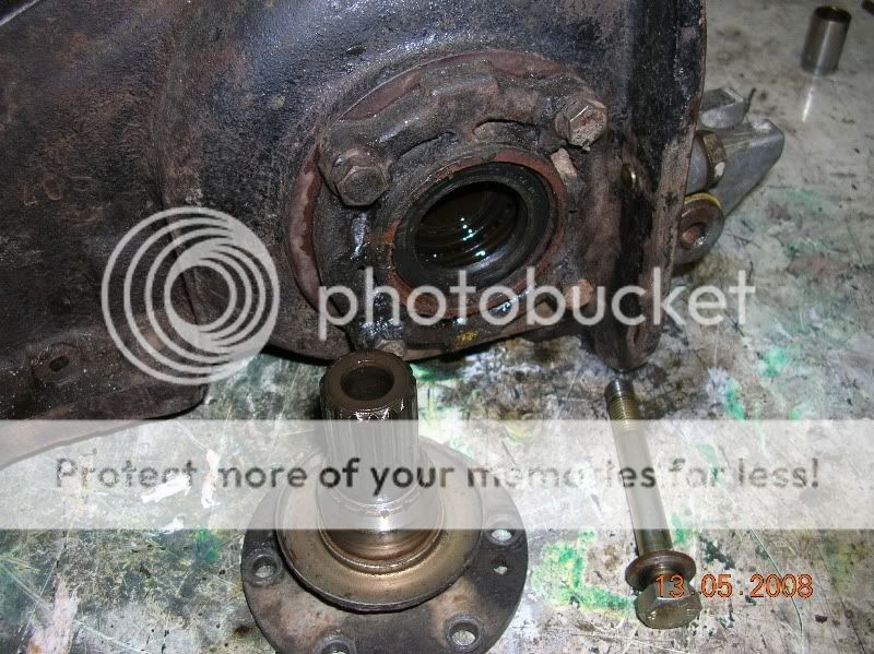

la primera foto esta desmontado en el orde que fuy sacando cosas y el la informacion de fer me faltas un arandelas grandes
empezando por la derecha
tenemos la tapa 2 arandelas pequeñas y la siguiente tu informacion no la tiene por??????
Fue de palabra.... pero me temo que me han engañado... :-[ .. porque yo tampoco los veo!! aunque especificamente no son unos muelles, son unos conos de presion
Yo creo que es mejor dejarse de inventos y sustituir los discos viejos por unos nuevos originales BMW de máximo espesor y el resto dejarlo estar. No vaya a ser que al final la liemos.
alexfl82 dijo:
quien me dio esa informacion, fue Albrecht Walloth... de W&N
los conos de presion pueden ser unas arandelas conicas grandes
no se ??????????
se que el coche es mas noble y mas progresivo con los discos nuevos
Es muy posible....

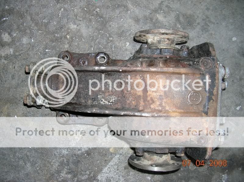

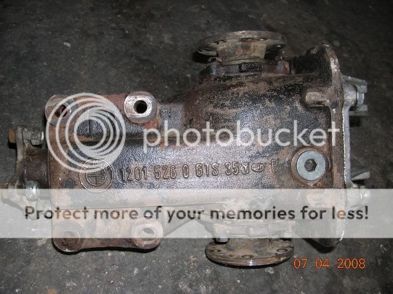

Mi amigo Fran a comprado un autoblocante de E21 320is. El tema es que no lleva la S lateral y en cambio lleva un 7 gravado en la parte baja del diferencial. ¿Habeis visto alguno así? ???
Hoy lo hemos abierto, y la numeración empieza por 406 ...... y acaba en S25 (25% de bloqueo, verdad?)

Bueno, os mando las referencias del diferencial y del autoblocante al 40% de mi 2002ti.
En estas se ve un 40S grabado en el lateral del diferencial, que por cierto no lo encontre en la referencia del autoblocante.
El autoblocante con su referencia
y el diferencial con retenes nuevos y pintado
