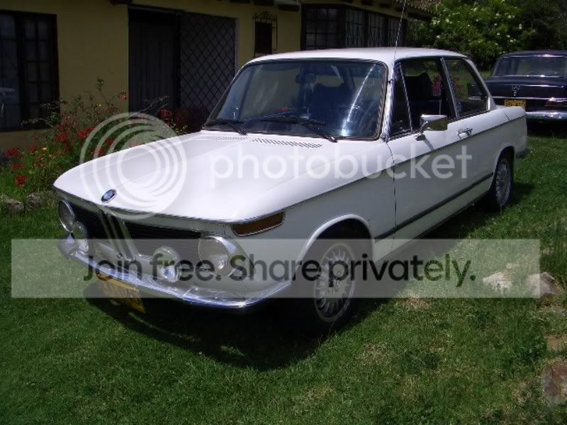

Bueno unas foticos para saber que se le ha hecho a Der Klasssiker hasta el momento!!!!

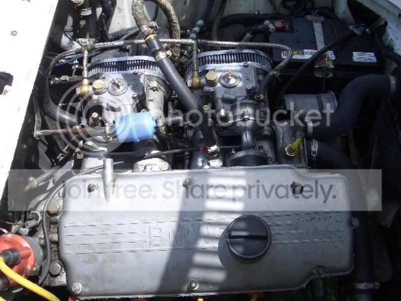

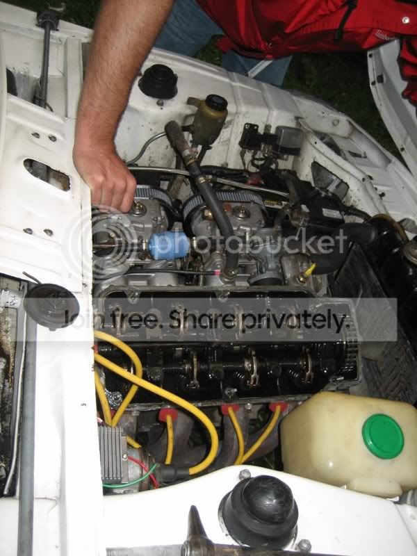

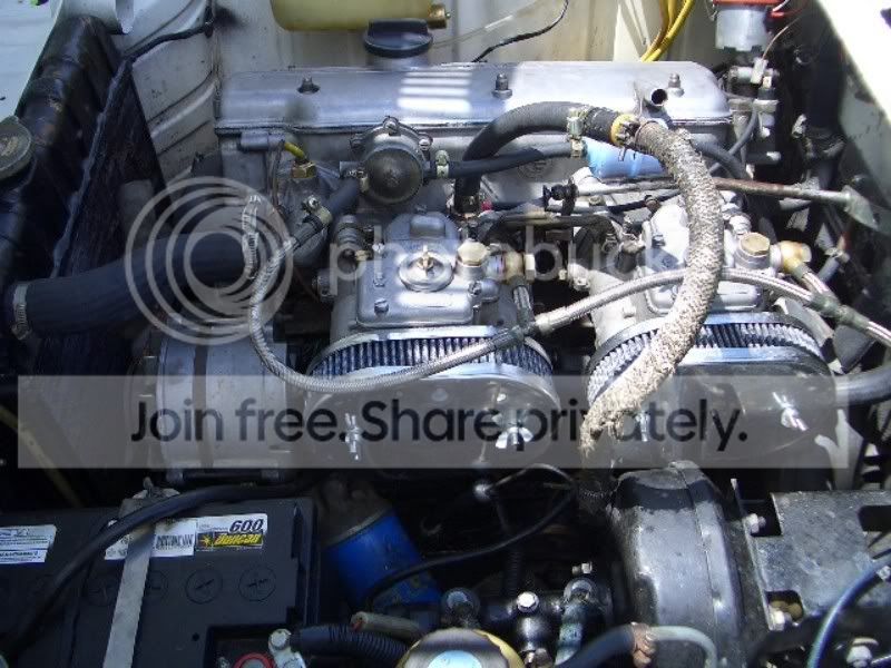

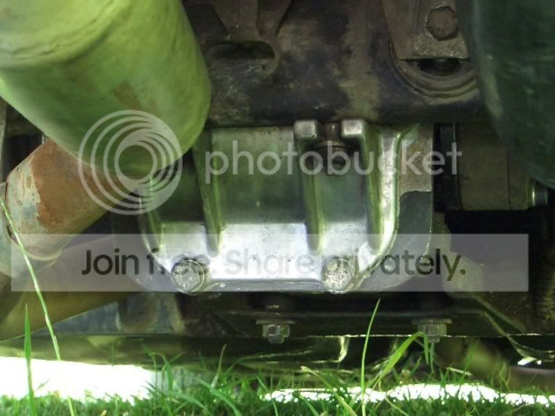

Se montaron los carburadores Weber 40's y trasmisión 391, además, gracias a la habilidad de Emmanuel y colaboracion de Rodri, corregimos un problema de repartición del carro (un diente de atrasado).
asi va..............por ahora :)
Webers..
Trasmisión...

Que bonito va quedando Der Klassiker, la verdad que en manos de Sercastel la mejora es clara y evidente. Ya veras que ajustando esos carburadores con el sincrometro y revisando niveles la cosa mejora. No esta demas muchachos que compren un limpiacarburador, para dejar esos ductos limpiecitos antes de trabajar en ellos.
Tengo literatura completa de los DCOE, asi que mañana nos divertiremos poniendolos a punto!!
PD: El aspecto de los weber es bastante agresivo... me gusta ;)
Que bonito va quedando Der Klassiker, la verdad que en manos de Sercastel la mejora es clara y evidente. Ya versas que ajustando esos carburadores con el sincrometro y revisando niveles la cosa mejora. No esta demas muchachos que compren un limpiacarburador, para dejar esos ductos limpiecitos antes de trabajar en ellos.

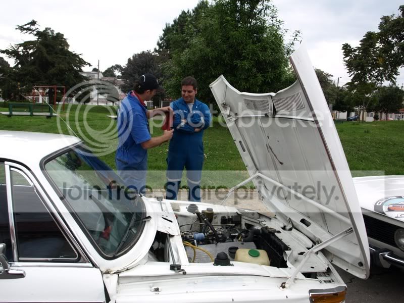

Hoy carburamos mejor a Der Klassiker, y faltó poco para quitarle la falla que lo hacia perder en una recuperacion. Esta fallita queó algo notoria pero a muy bajas revoluciones donde no se necesita estar arrancando con toda. Dice Ser que la mejora fue de un 60% al 90%, cosa que me alegra... de eso se trataba. Alvaro muy juicioso me hizo el favor de traerme un costado en su camioneta, y de paso trajo pistola digital para sincronizar pero no la entendimos muy bien... jejeje.
En estos momentos, Rod y Ser se pusieron a joder con el embrague, y se despino el pedal, estan metidos entre un charco tratando de resolver el tema :(, suerte ahi con eso muchachos.
Unas tomas de hoy, sacadas algo tarde
