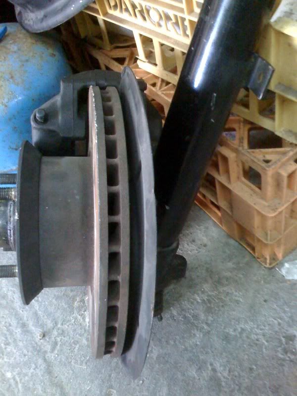

Esta foto me la pasó mtr2002, se trata del disco ventilado del 2002 turbo, que usa la misma mangueta (pierna telescópica) del 2002tii. El plato guardapolvio es refrigerado, a diferencia del 2002tii que es completamente cerrado.
mtr2002 dijo:
Yo tengo unas Wilwood en casa desmontadas y realmente son fantasticas hay mucha diferencia en peso comparadas con las originales pero si observan los diametros de los pistones son infinitamente inferiores a los originales
Las originales de ti/tii/turbo tienen pistones de 40mm como ya sabéis, y las wilwood dentro del un modelo de pinza hay varias medidas de pistón, y en casi todas el pistón mayos es de 44mm, un 10% más que las de ti/tii/turbo.
