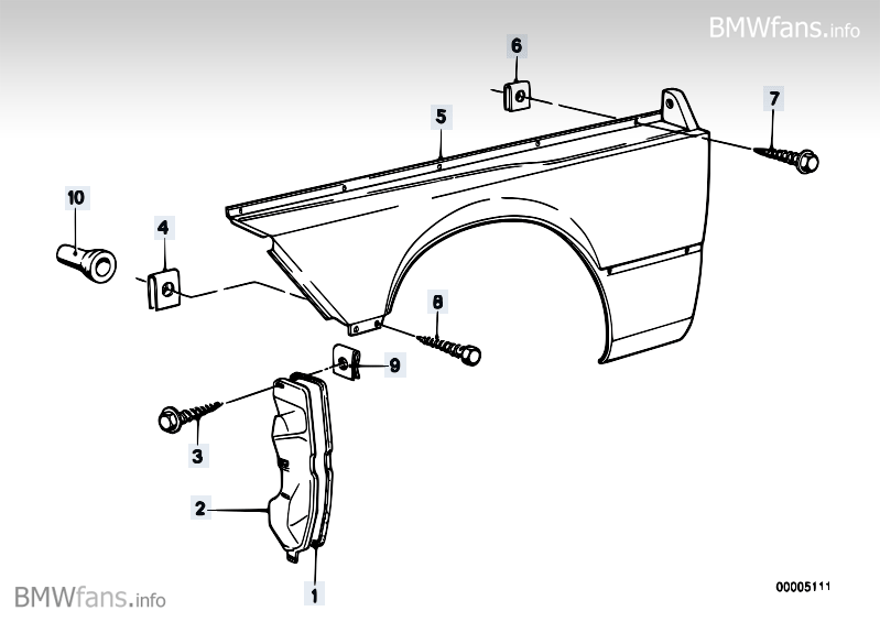

Los de la siguiente foto van por la parte trasera del guardafango delantero, esos si venían en el phoenix, uno a cada lado
Mientras que los de la siguiente foto no los habia visto antes, no me habia fijado, van contra el babero, al ser diferentes los baberos de PRE y POST, no se si vayan en los PRE, como dije, no me he fijado...
Pareciera que tuviera un sellante o espuma entre ese protector y la pared
Revisando el ETK no lo vi, solo encontré el que va por atrás de la rueda:
A ver si alguien con mas suerte lo encuentra para ver su aplicación por años....

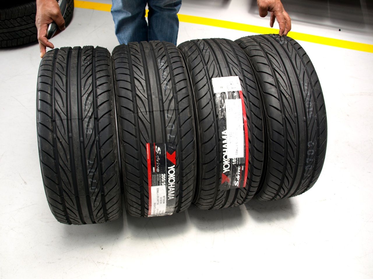

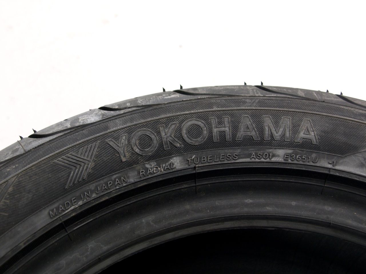

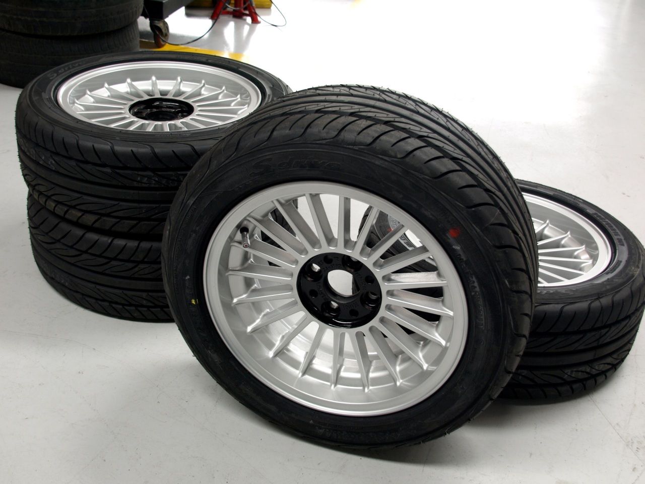

El sábado le llegó la hora al phoenix de montar el calzado, así que me fui de shopping. Iba a hacer la vuelta por virtuallantas.com por recomendacion de Jorge, tienen buenos precios, pero buscando conseguí mas barato las mismas referencias, así que aproveché la web de virtuallantas para buscar llantas de la misma marca y referencia con diferente ancho, por el tema de los rines escalonados. Al final la eleccion fue 205/50R15 para atrás y 185/55R15 para adelante, de este modo se ven igual los costados de las llantas y la altura es la misma.
Entre Yokohama y Kuhmo, Yokohama!!, ademas son todavia japonesas

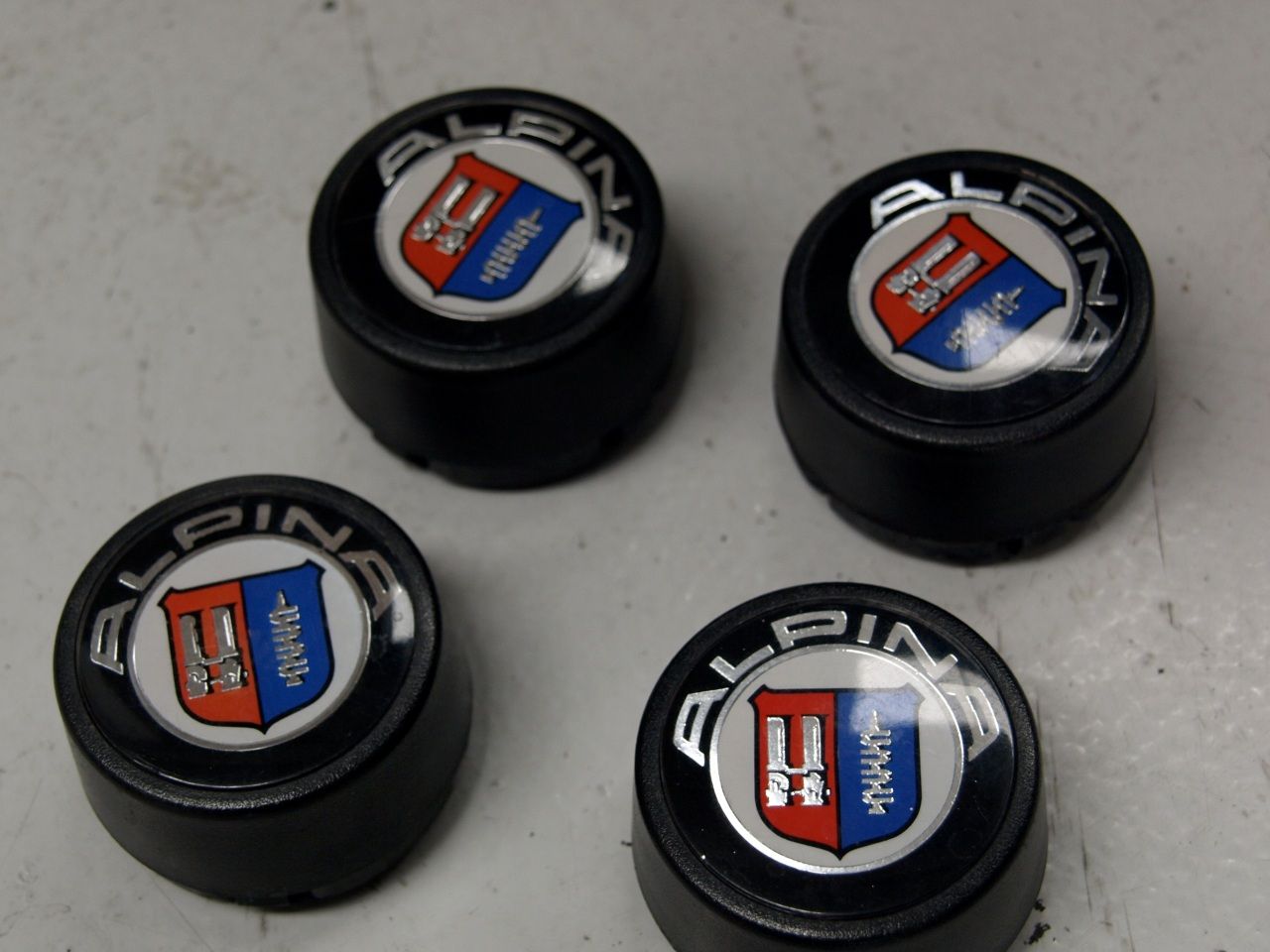

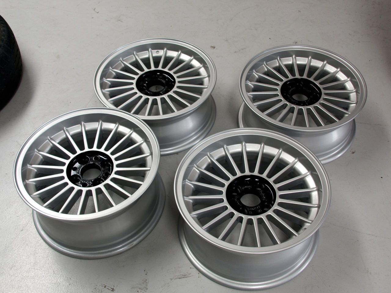

No tan recién salidos del horno, pero si restaurados y como nuevos, Alpina's 15 escalonados 6J adelante y 7J atrás
Las copas de centro que vinieron con los rines, realmente en muy buen estado

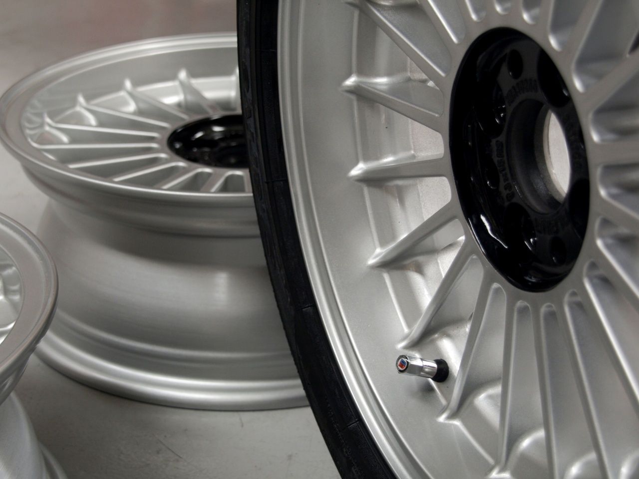

Un detalle de San eBay, aunque se van mareando con el sol los escudos, pero se ven bien
y listo el pollo!

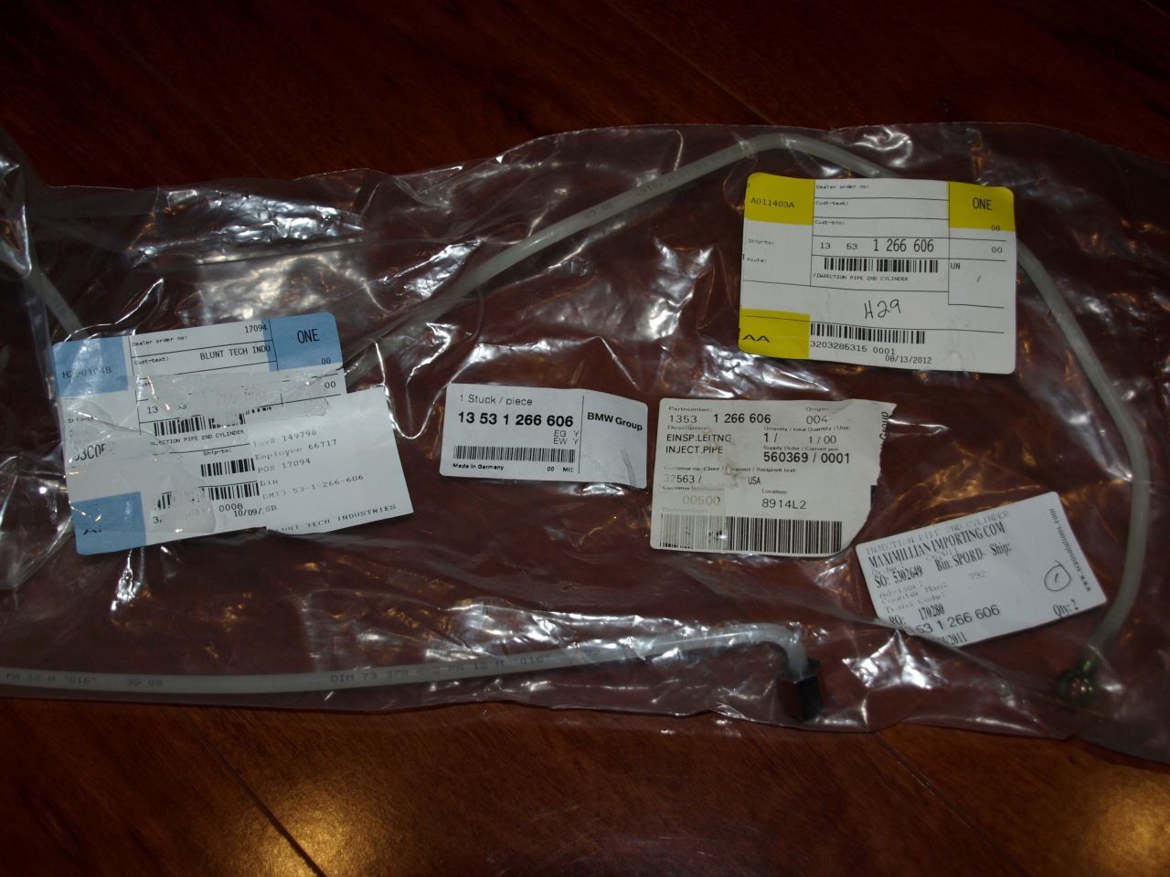

Las mangueras de la inyección nuevas, las actuales están buenas y sin remiendos, pero mejor evitar que lamentar con estas cosas
Me pareció curioso, esta en particular pimponeó por Maximilliam y Blunttech donde las compré

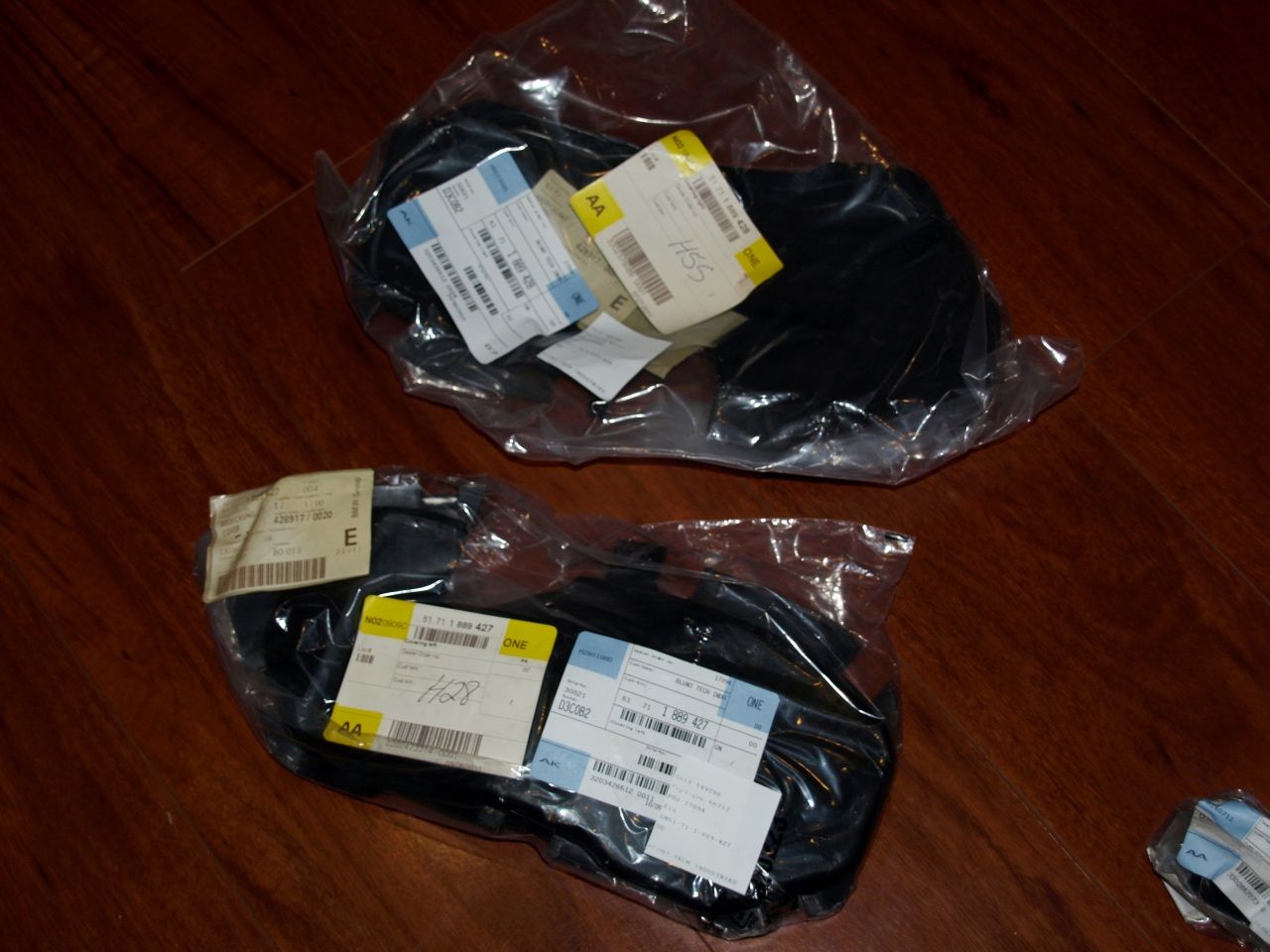

Tapas traseras de luces, ya las habia comprado, pero estas son para sistema de lavafaros, tienen diferente referencia. Las tapas para luces sin lavafaros las pondré en venta cuando las recupere de casa de Jorge

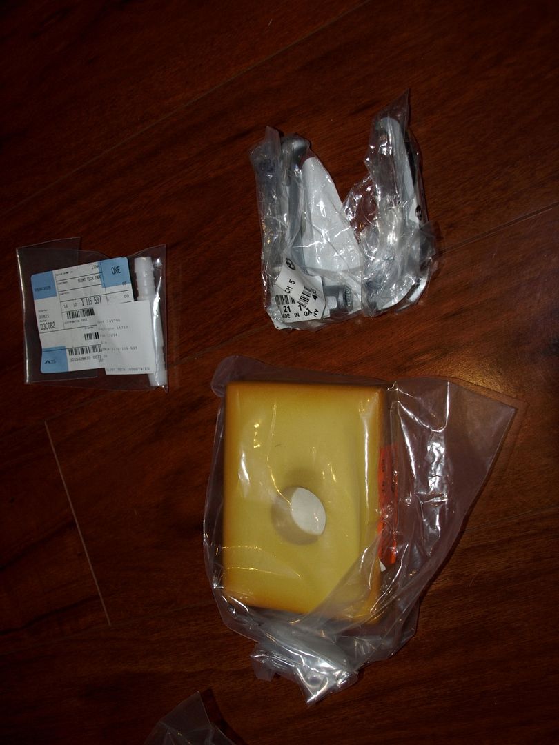

Insonorizador de palanca de cambios, manijas interiores de puertas nuevas y una Y del sistema de gasolina que se rompió en el desarme
