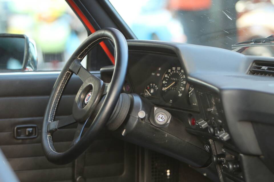

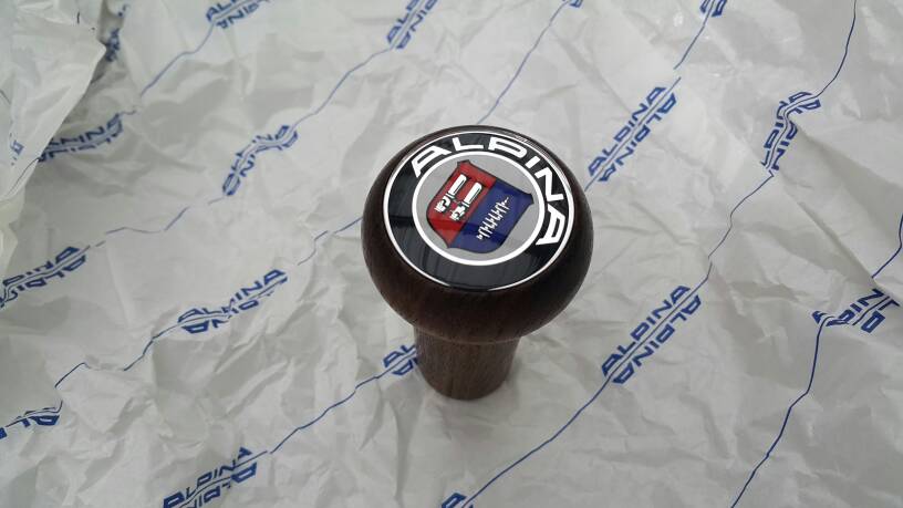

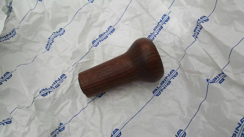

Un nuevo gagdet para el phoenix. Cuando lo compré no sabia si lo pondría en el phonix o en el E30, pero al ver que es de tipo roscado solo le sirve al E21.

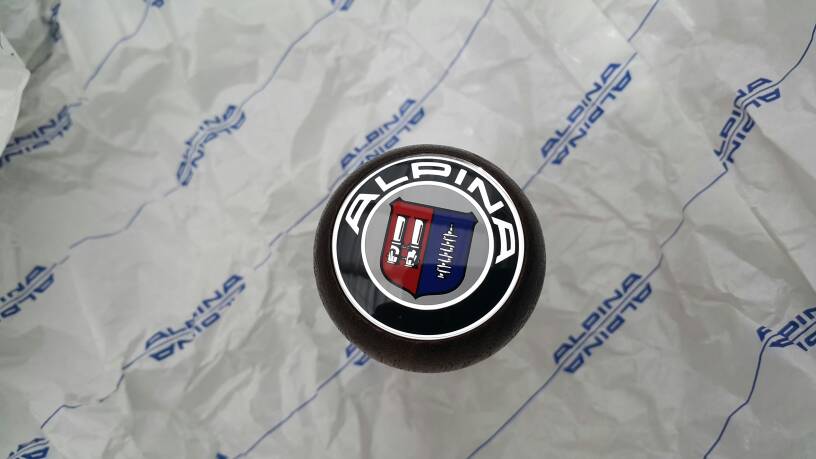

Gracias a un amigo que me pasó el dato, algo que poco se ve, un pomo Alpina genuino nuevo, NOS (New Old Stock)
Waw que juguete más bueno, cuando tienes que elegir entre el e21 o el e30 ya imagino que no existirán más! En fin enhorabuena y a disfrutarlo usándolo
Koke, si quiero buscarle el pomo al E30 para que el tributo sea más aproximado al original.
Reactions: koke

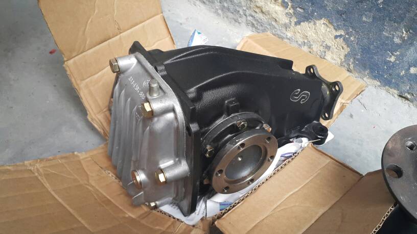

El phoenix estuvo quieto por un tiempo, empezó a "cardanear" y sonaba bastante feo, no me quise arriesgar sino hasta montar la diferencial con autoblocante que conseguí, y después me partí un pie así que siguió detenido por un periodo largo.
Finalmente lo llevé al taller para poner cosas que había comprado. Sabia de antemano que el cardan debía tener su problema, pues se refundió el original y armaron uno con lo primero que se cruzó por en frente, recortado y soldado, con crucetas no originales y soldadas! , totalmente deteriorado, menos mal no lo usé, botó el tornillo de seguridad que hace las veces de prisionero, la balinera destrozada, casi se desarma, por suerte conseguí uno original en perfecto estado y de caja sport, así que quedó completo.

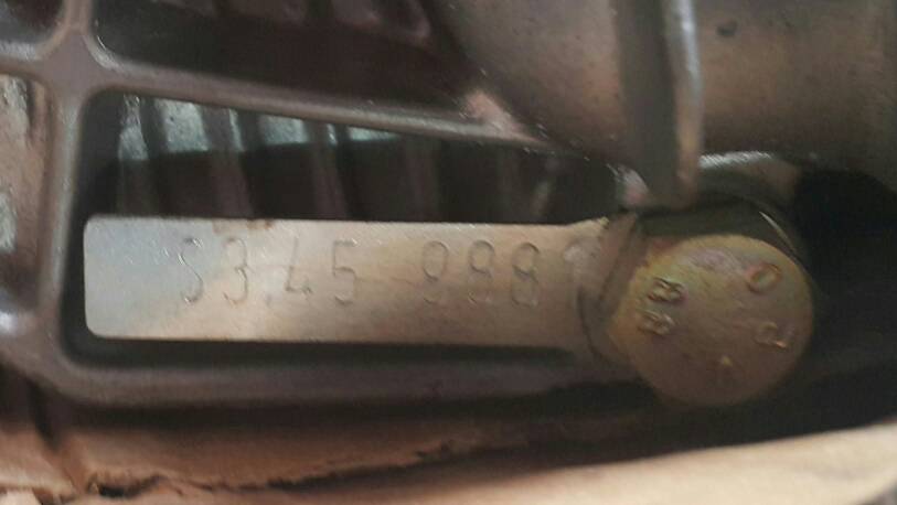

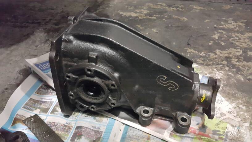

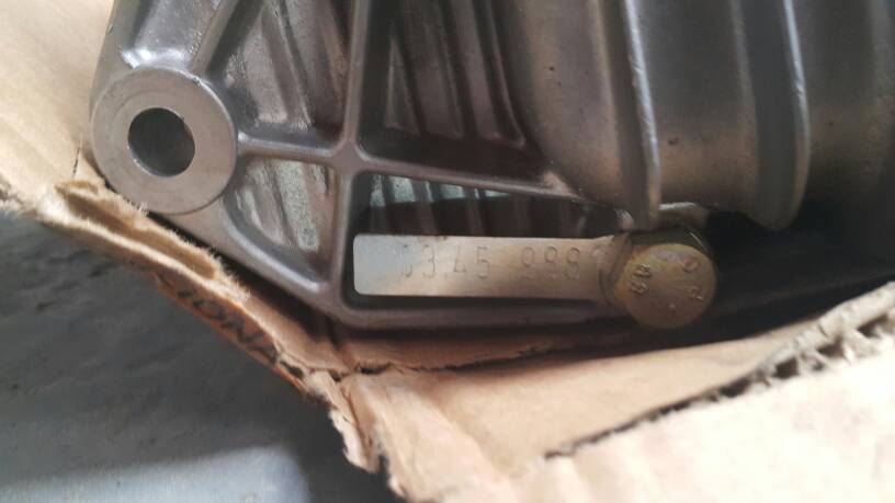

La diferencial, en muy buen estado y con la "S" estampada, una 3.45:1 que es la combinación original con caja sport, completando así el paquete sport del carro. El autoblocante es un accesorio muy deseado en los E21 ya que sobreviran bastante.

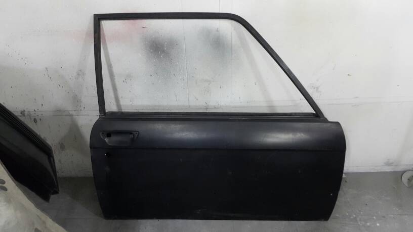

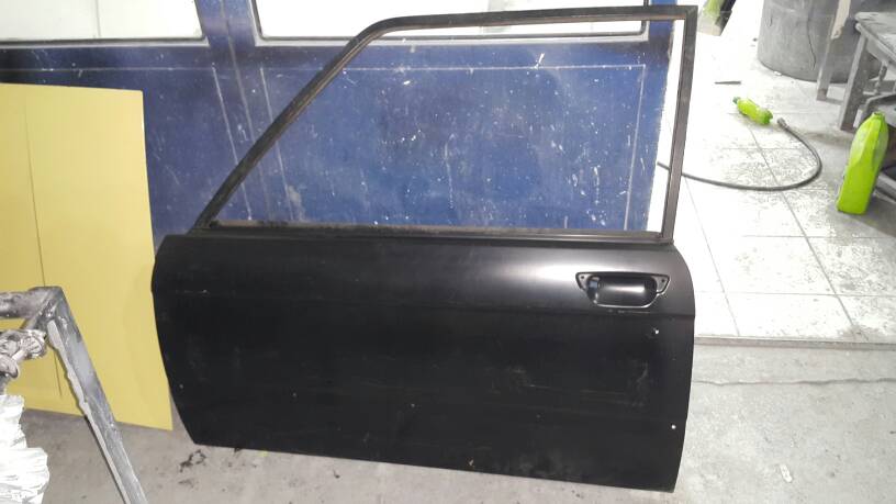

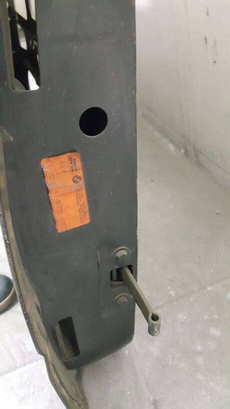

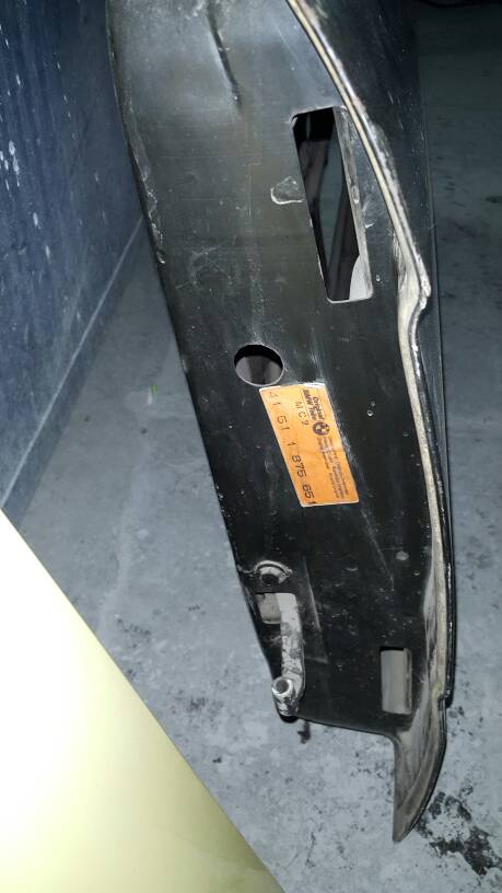

Las puertas también habían sido arregladas dos veces en unos podridos en la punta abajo, y volvieron a aparecer, así que me doy la pela y voy a poner puertas nuevas, fin del poblema
Ademas que de esto N.O.S. ya no se ve, así que sin mente....

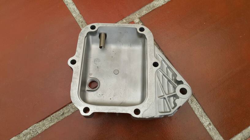

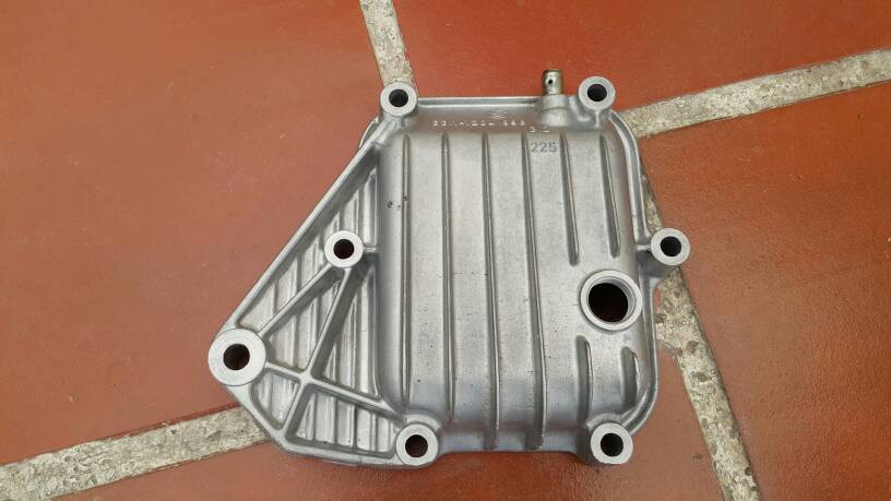

Probé la limpieza con ultrasonido de la tapa de diferencial y muy satisfecho con el resultado, la textura se conserva original y no áspera como sucede con el sandblast:
Reactions: Leo and koke
Se ve como si fuera nueva esa diferencial con el tratamiento del ultrasonido; va a dar grima ensuciarla... . Qué buen proceso para ese tipo de piezas.
¿Por que aparecieron los podridos de las puertas? ¿Con la restaurada eso no se había curado? Ademas ese carro vive bajo cubierto; ¿o no?
Malos arreglos que se suponía ya habían corregido una primera vez y por lo que noté, solo los maquillaron porque esa cuña de la punta no es fácil cambiar, y se acumula mucho mugre por detrás. La conclusión es que nunca arreglaron esos podridos de las puertas, pereza y falta de profesionalismo.
Con las puertas nuevas, que además se impermeabilizaron en esas zonas débiles , siendo lata original y con muy poco uso puede durar unos 60 años jaja
Así quedó la diferencial armada y pintada, lista para poner
Reactions: Ansgar
Se ve como recién salida de fábrica! Esa limpieza con ultrasonido también elimina pintura?
Enviado desde mi HUAWEI VNS-L23 mediante Tapatalk
La verdad no se si remueve pintura, creería que no.. voy a averiguar
Si la elimina desde q no sea electrostatica
