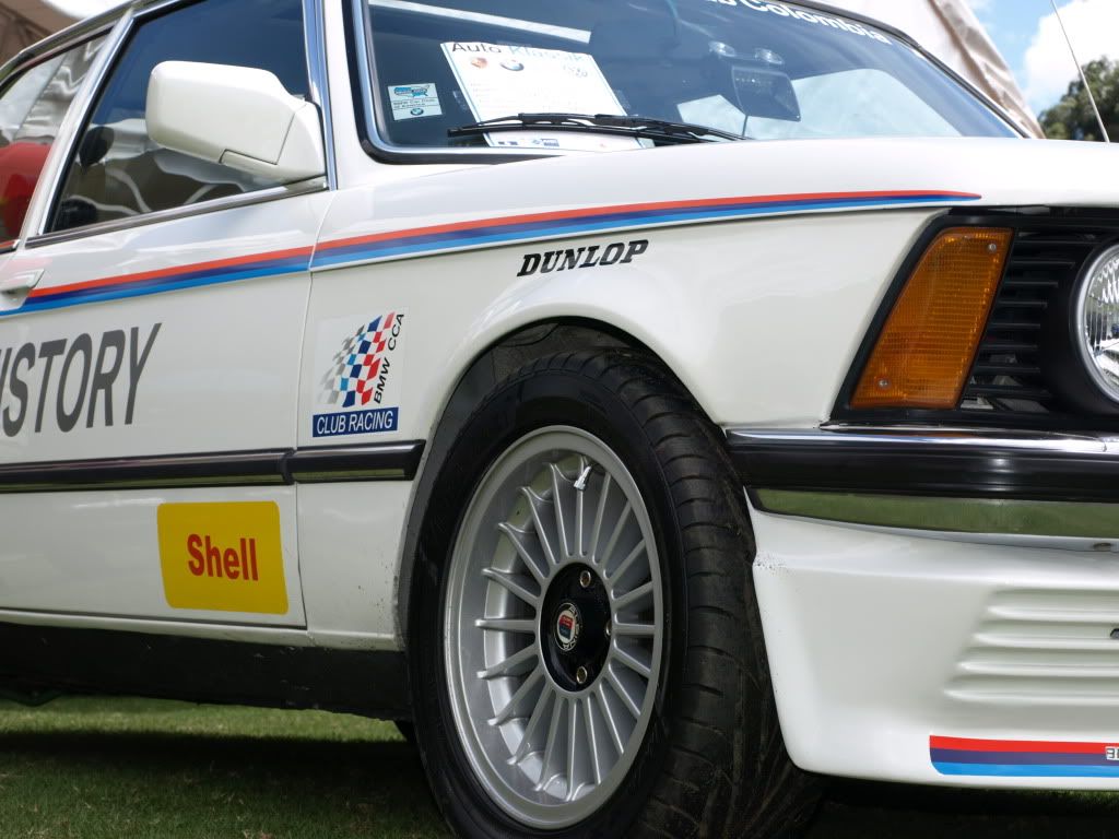

Retomando este tema, principalmente por el lado de los espirales he visto algunas opciones para E21 en algunos carros aquí y estoy casi decidido.
Nelson Russi compró e instaló Eibach para E21, atras perfecto, adelante extremadamente bajo, golpea guardabarros y el piso en todo lado con estos espirales. Incluso Luis Pablo Vargas tiene un kit que compró para su E21 y los quitó porque se cansó de ellos, los tiene en venta. No tengo foto de como luce con estos espirales, pero entiendo que adelante bajan por lo menos 3", es demasiado.
Estan los espirales que vende wallothnesch (no son marca Alpina), tienen el mismo detalle de los Eibach aunque bajan menos, alrededor de 2"-2.5" adelante. El E21 Baur de Fabio Marroquín lleva estos y lucen asi:
Luce divino el Baur, pero sé que Fabito sufre en cada rampa y policia acostado.

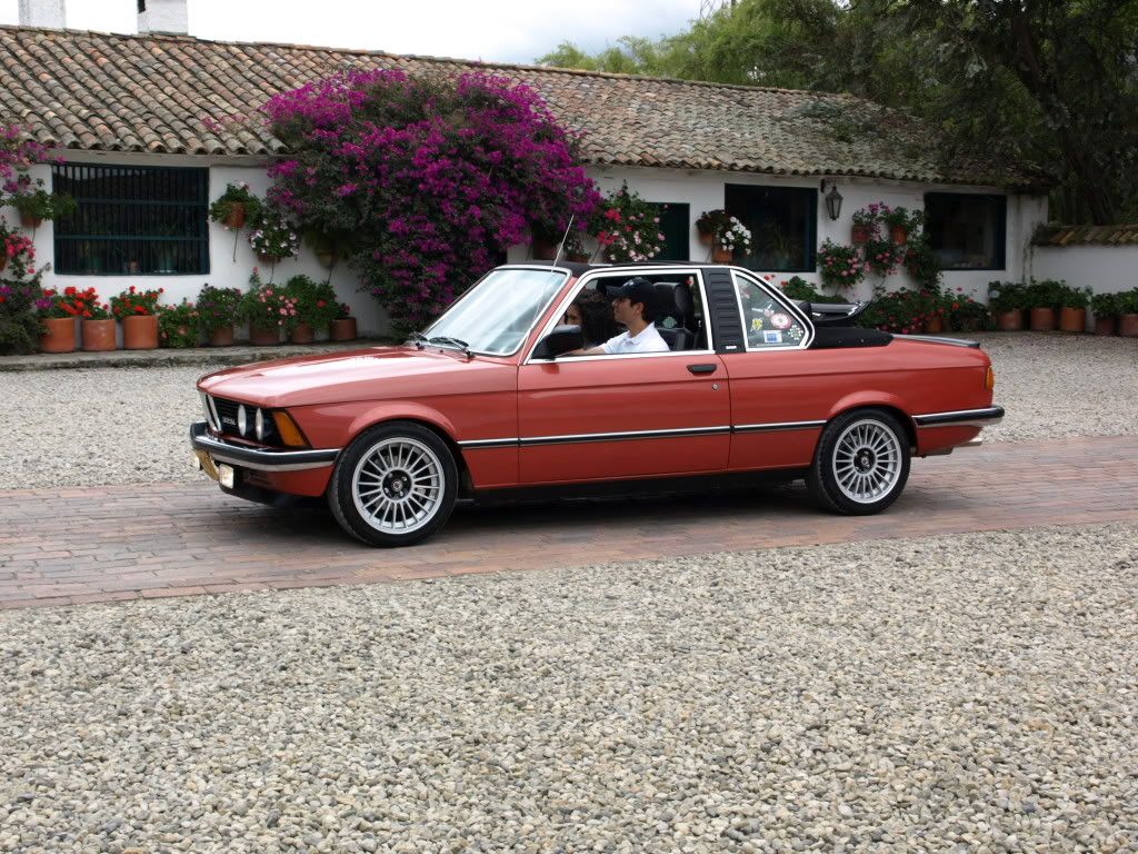

Estan los espirales que vende Bavauto, no estoy seguro cuanto dice que bajan pero me gusta la altura que dan. Quizá Oscar pueda decirnos cuanto especifica el vendedor que reducen de altura (piso permiso para tomar el carro de ejemplo). Asi lucen los espirales de Bavauto
Me gusta me gusta.....
Tambien están los espirales H&R, alemanes, bajan poquito y me gusta mucho como se ven. COn el ánimo de proteger el piso, la altura de estos me parece perfecta. El carro de Jose Pablo lleva estos y luce asi:
