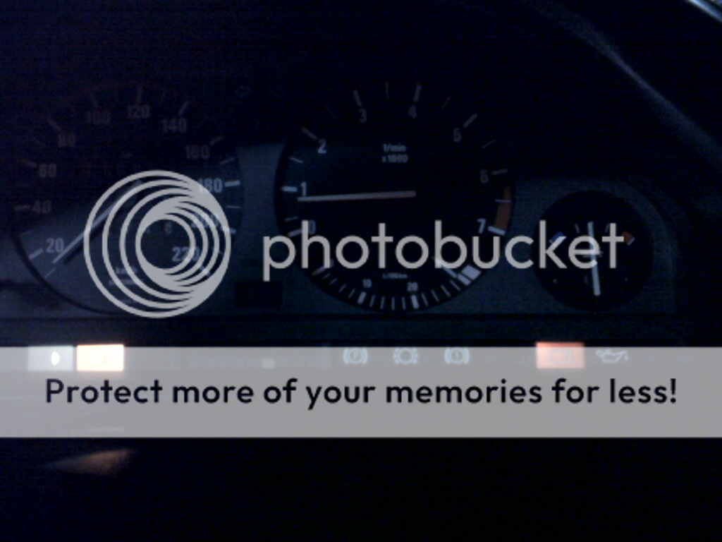

Muchachos, no se que le ocurrio hoy al bronce, pero finalizando la tarde la aguja de las revoluciones empezo a salta, pense que era un mugre o algo asi, al ingresar al parqueadero de Hacienda note que estaba encendido el testigo de la bateria. Al salir de Hacienda (con una sorpresita que tenemos con Oscar) note que el testigo seguia encendido, pero al acelerar y aumentar las revoluciones el testigo se empieza a apagar y al bajar las revoluciones se enciende nuevamente... Ideas?
Igual el carro enciende ok, luces ok, etc... :'(
ups.... alternador... :s si fuera bateria no prende y ademas no encenderia el testigo... eso es puro alternador.
y va a seguir prendiendo hasta q se consuma la bateria y te deje botado... :s
Efectivamente. A revisar alternador antes que lo deje botado como a mi.
Si es regulador lo consigue en un distribuidor Bosch con el codigo corto 090 equivalente al del ETK 12 31 1 726 022. $79mil.
por como se muestra el daño dudo que sean escobillas... me voy mas por diodos o por rotor quemado... nada del otro mundo ambas cosas se consiguen... ;)

y se consigue por menos... Juan Sebastian ya lo verifico.. jejejeje
Emmanuel Guerrero dijo:
si es intermitente lo mas seguro es que sean las escobillas es decir rapido y barato , de paso aproveche y si no lo ha hecho cambie los rodamientos

cualquier medio entendido en electricidad cambia esos rodamientos... ;) siempre!...
y escobillas no es... no es intermitente simplemente se apaga al subir las rpms... como quien dice que es rotor o corona....
