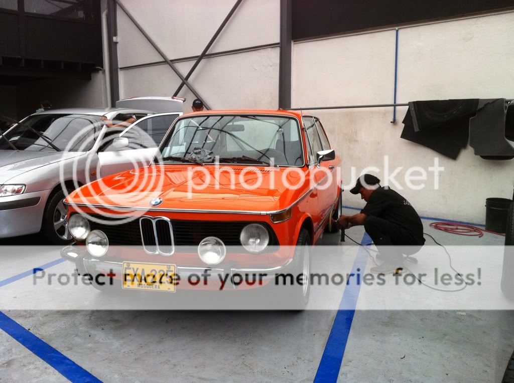

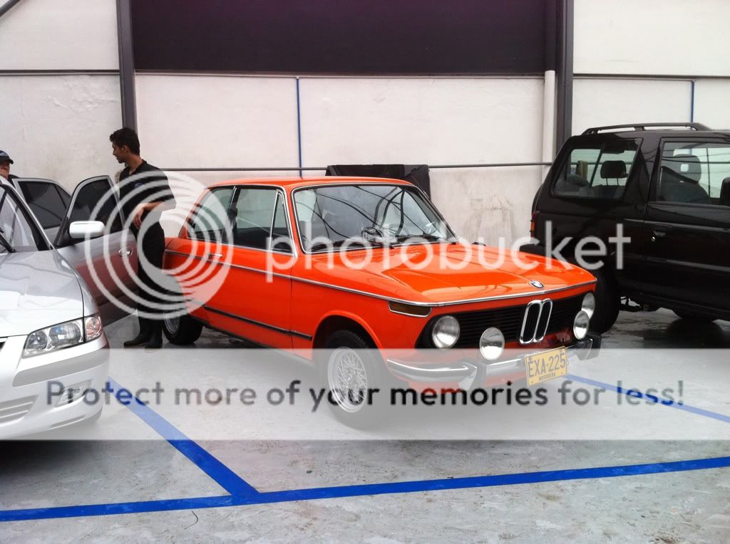

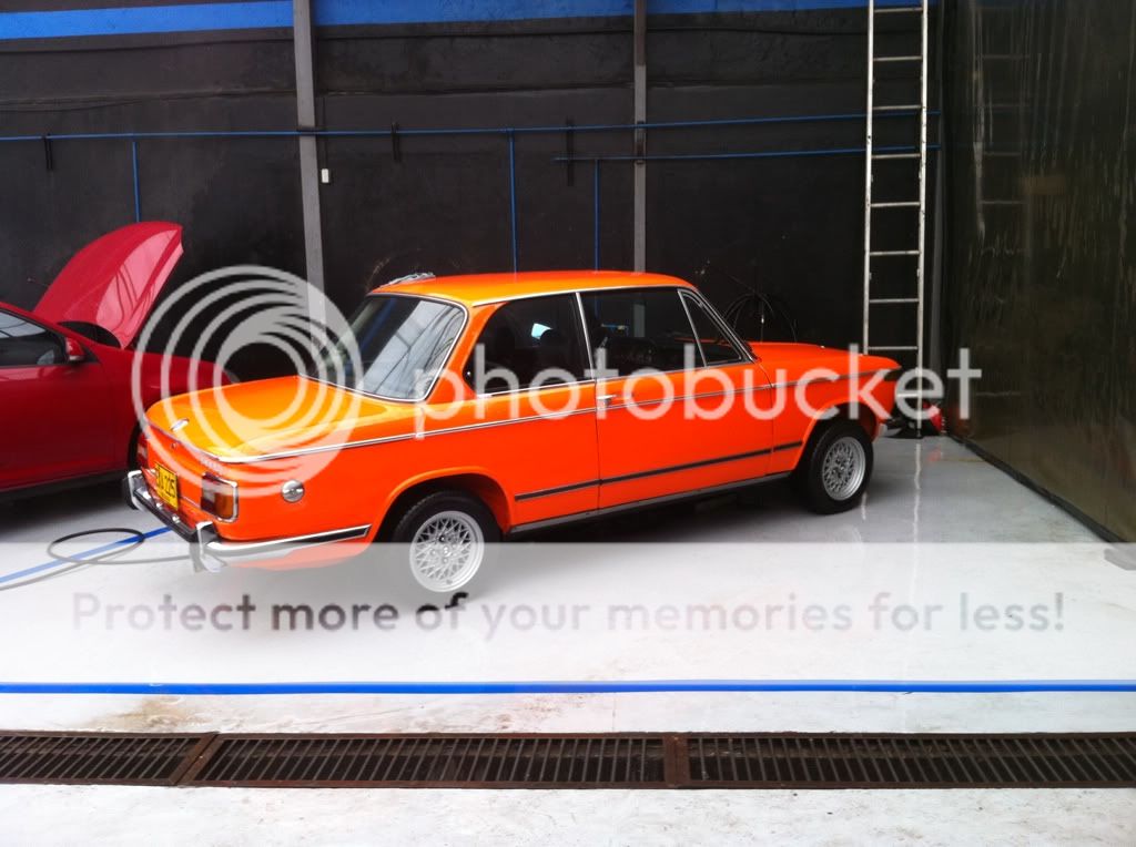

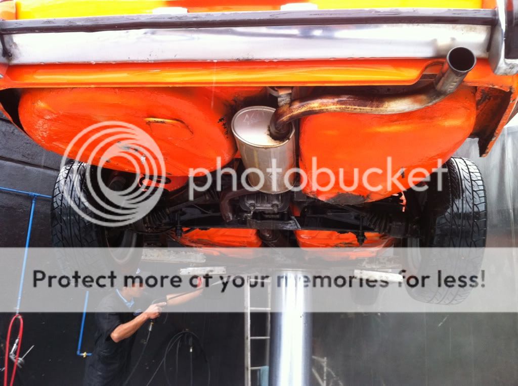

Pues les cuento, segundo dia a bordo y hoy ya ni me fije en lo que el reloj ni nada,,, Es un carrazo!!!! Que maquina!!!! Parece sacado del concesionario. Hoy le toco baño, alistandose para la presentación del miércoles (claro que yo creo que Tii es el que me va a presentar a mi) porque todos lo conocen. Y en Alistcar hasta el dueño del lavadero le tomo fotos y las va a poner en la pagina del sitio, quedo impresionado del estado.
Juan Manuel, Cuñado, Jorge, Orlando, Berny, Camilo, Rodrigo, todos gracias por sus comentarios, hay muy pocas cosas para hacerle, pero gracias todos ustedes va a ser mas facil para mi.
Fotos de hoy.
