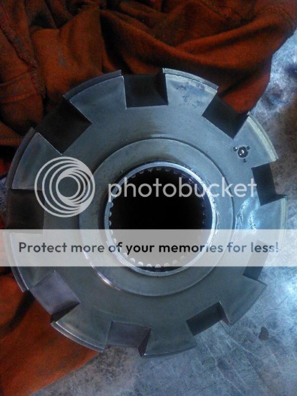

Bueno, después de una inspección y análisis detallado por parte del joven Camilo :ok: de toda la suspensión, en la que se cambiaron las partes que ya estaban desgastadas, se llegó a la conclusión que el daño es el viscous coupling.... el arreglo que se le hizo duro 6 meses, por ahora se le suspendió el cardan y el carro funciona perfectamente, obviamente no se activa el 4x4.
Ya estamos en la búsqueda de esta pieza,
Lo curioso es que en maximillian venden el repuesto completo es decir el retro fit kit en 2300 usd, yo solo necesito el viscous coupling... Si yo les envío mi retro fit kit me hacen un descuento de 300 usd, pero no venden solo el viscous coupling... ???

Hola Andres, gracias, pero no es eso lo que necesito, el número de parte que yo necesito es 2700 122 6481, que es esto...
Y esa parte pertenece al retro fit kit que es 2700 1226649 y es este...
