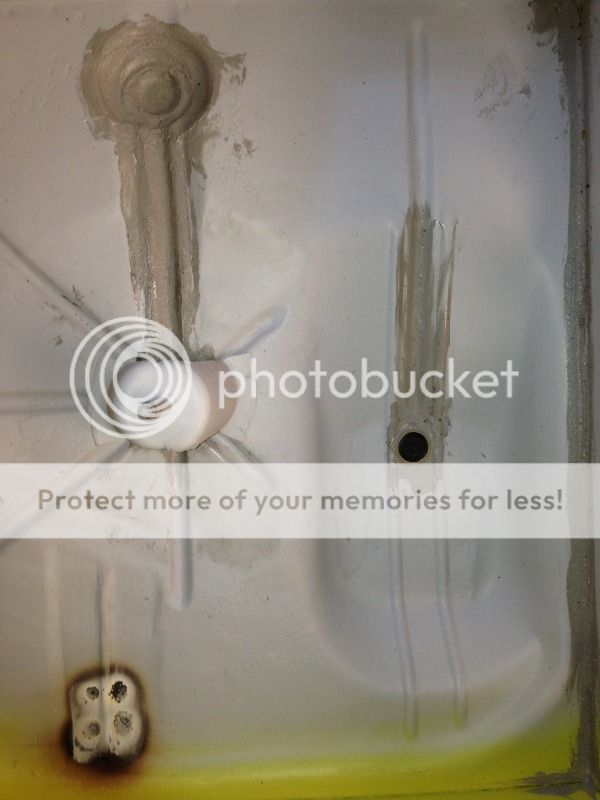

Estos carros llevan impermeabilizante en las juntas? Se le aplica de todos modus como precaución?
Zzrey dijo:
Según pudimos ver, había sellante gris en cada junta de las latas. Y si, toca aplicarlo...

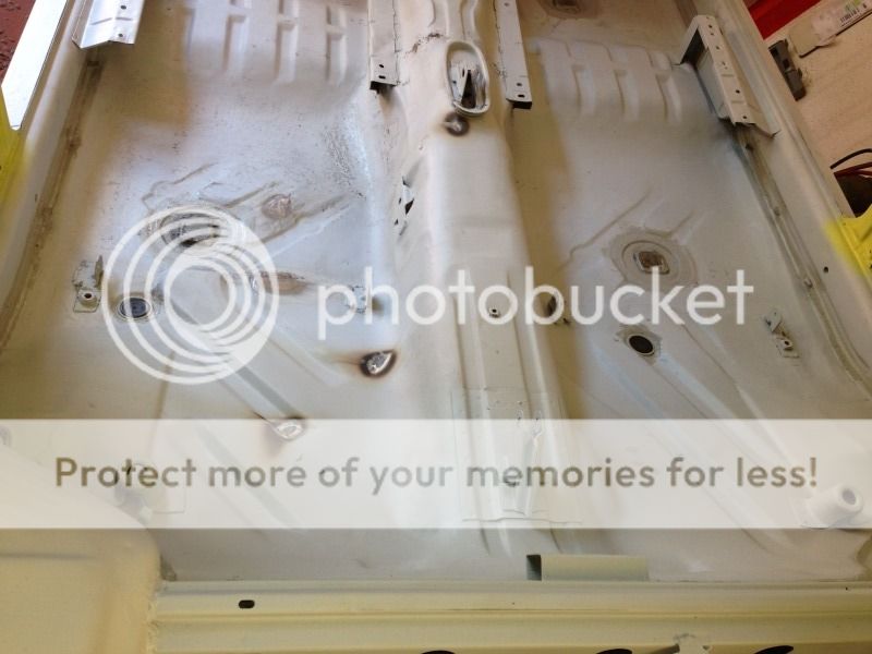

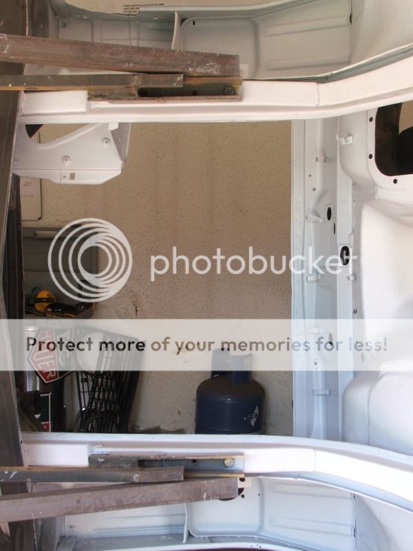

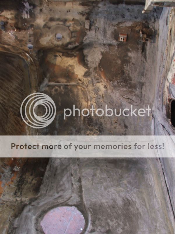

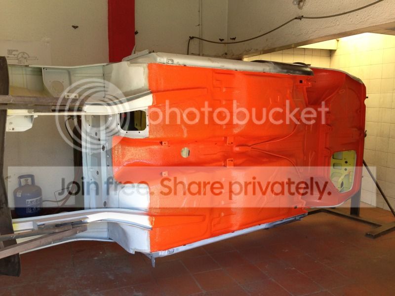

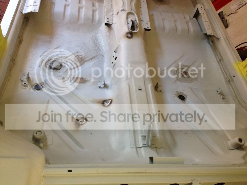

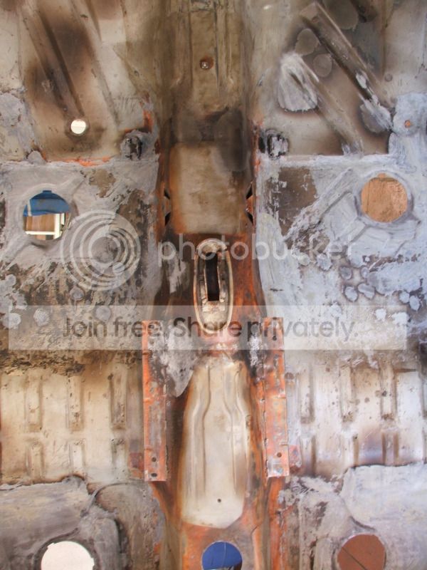

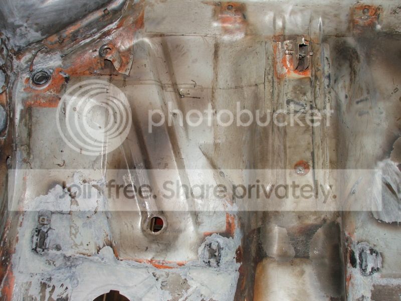

Bien, el proceso de las últimas semanas es menos dramático respecto a cambios notorios a la vista, una vez fondeado, se procede a corregir los detalles de superficies para empezar a preparar terminados. El orden es terminar el piso primero, dejar las superficies listas para aplicar el inmunizante y sellante y enseguida pintar el piso:

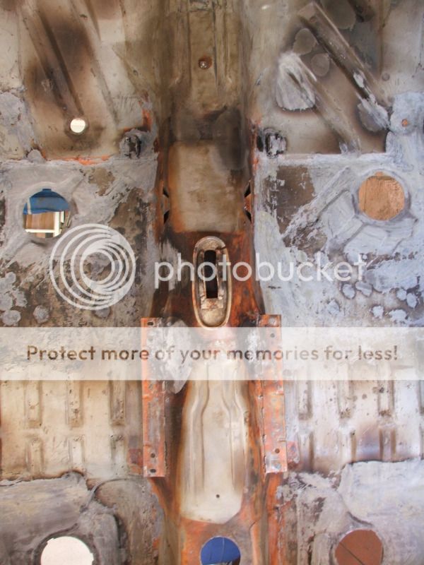

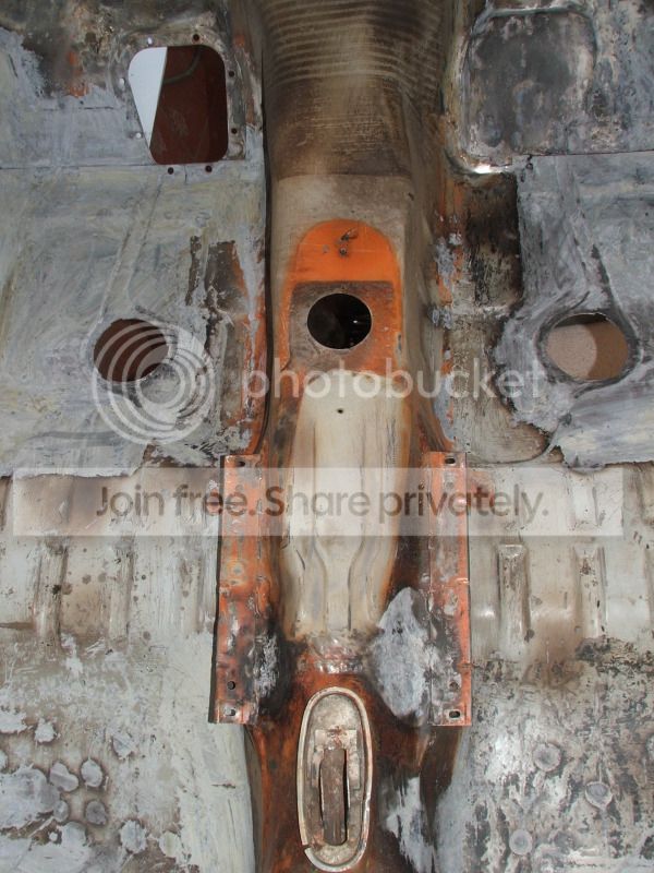

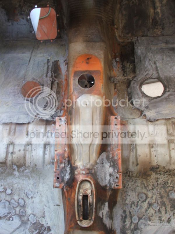

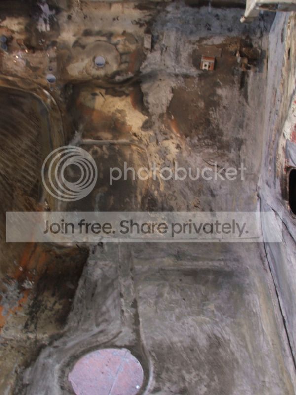

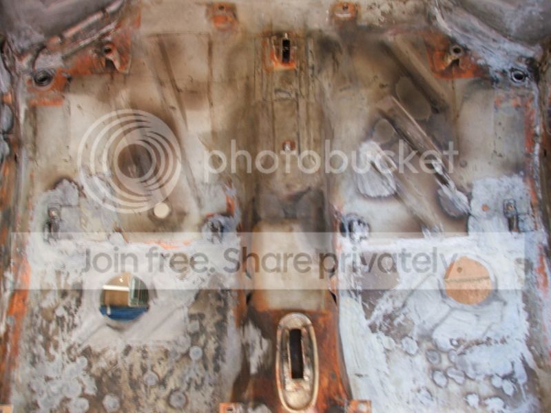

El proceso de limpieza del interior del piso es más dispendioso, si bien toca retirar los insonorizantes originales (o lo que queda de ellos) y otros posteriores, pedí tratar de conservar el rastro de su ubicación. También se fosfata para eliminar cualquier rastro de grasa u óxido superficial
Una vez terminado y dado el fondo a los pisos, se procede a pintar. La idea es bajar el auto del 'pollo asado', ponerlo en torres y proceder a dar terminado a las otras supericies exteriores mas visibles.
...que ya quiero verla rodando. Sinembargo, aún hay camino por recorrer. :inka:

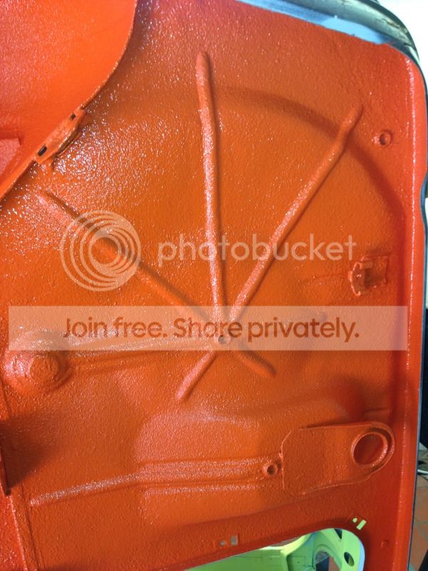

Bien ahí, se ve muy bueno el trabajo, como va el arreglo de las estrias del guardabarro por adentro que cambiaron?
Ya están las que caen, pero las que van sobre el 'lomo' y el trasplante de VIN se hará cuando ya esté en torres, que así queda como incómodo. ;D

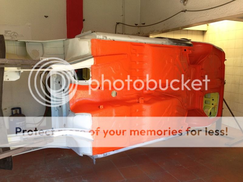

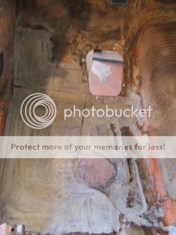

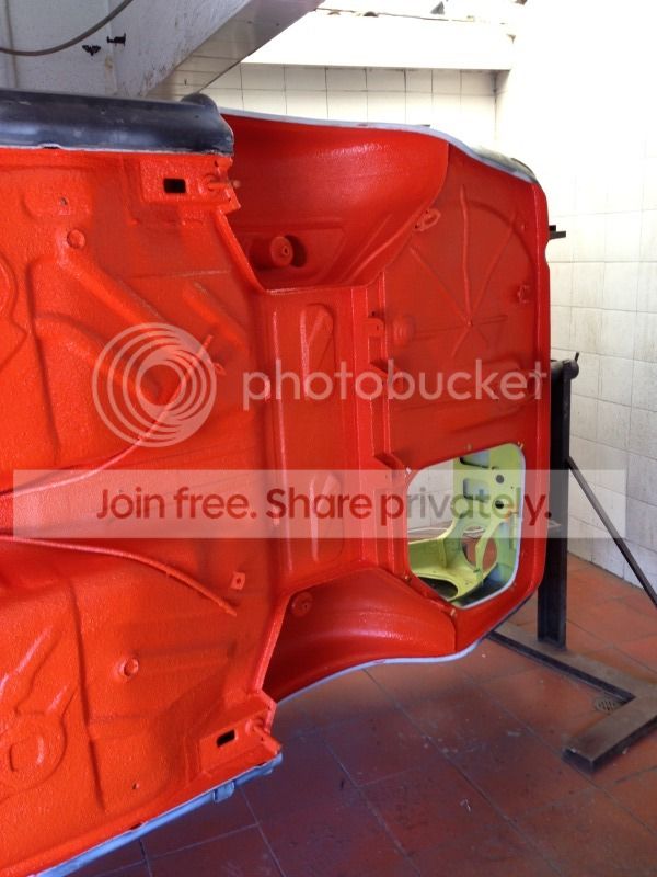

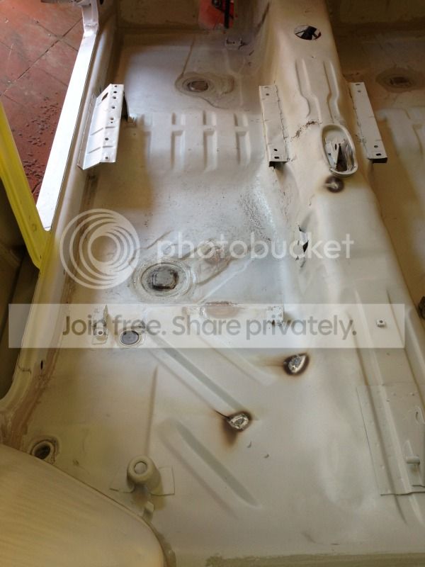

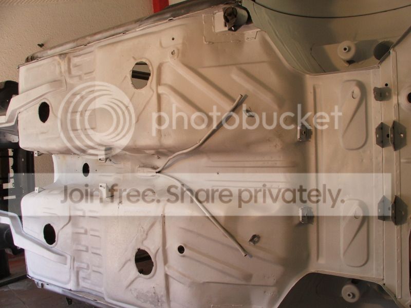

Pues bien. Luego del largo receso de vacaciones, acá finalmente adelantos de zeeGerman, ya le vemos color!,
Panorámica
Parte delantera de la carrocería

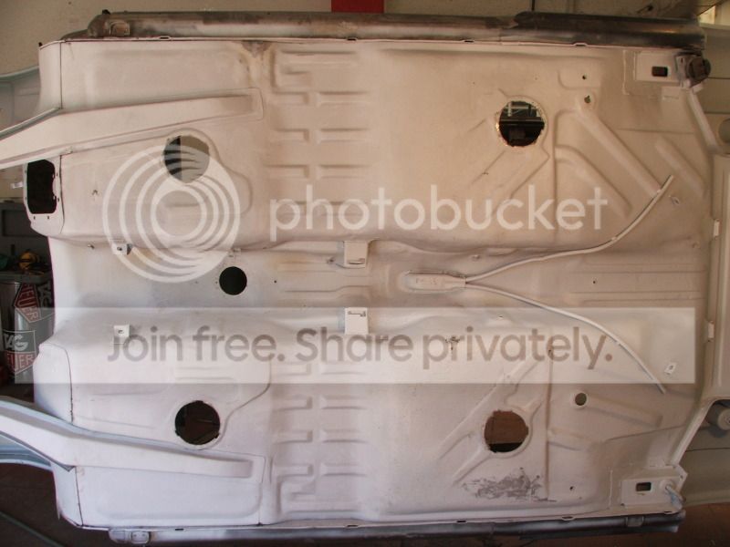

Parte trasera de pisos

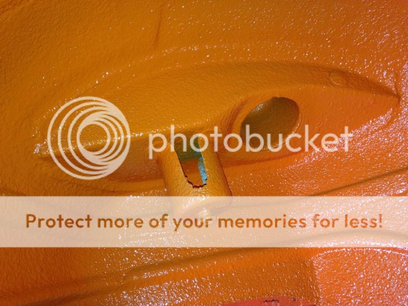

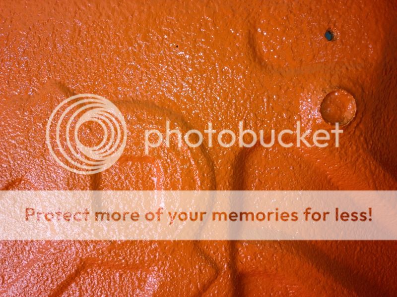

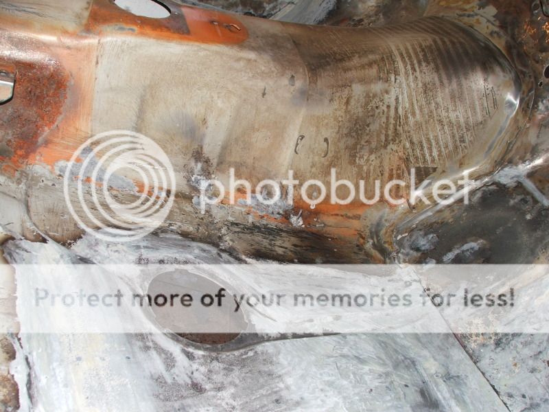

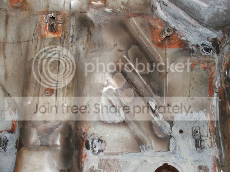

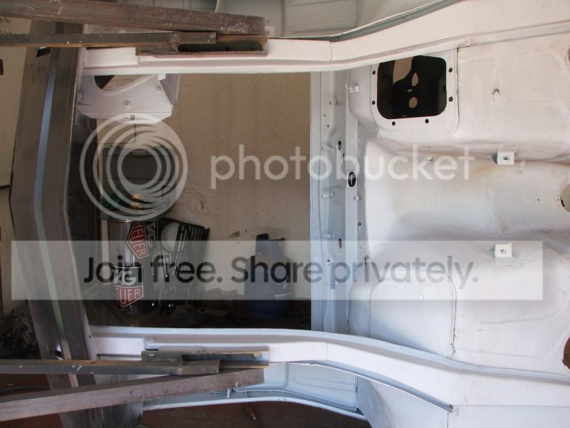

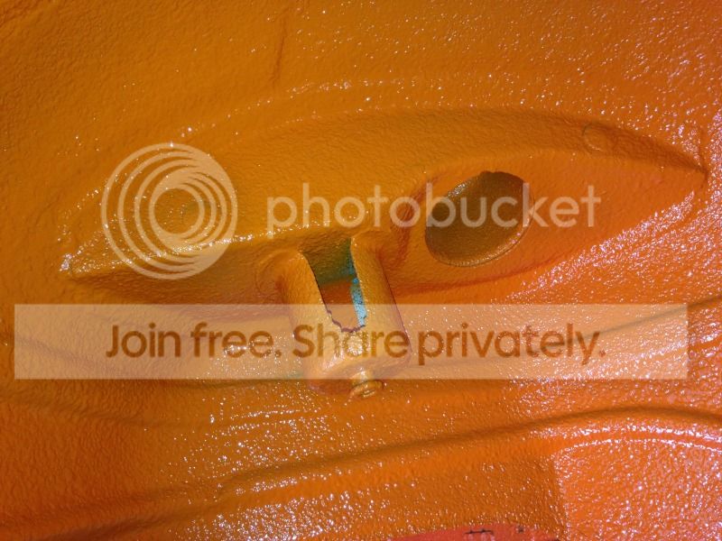

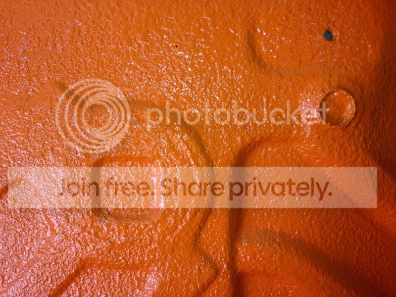

Los tapones grandes (4) inicialmente iban a ser solo formados sobre una lámina, pero se logró reescatar el que estaba más podrido

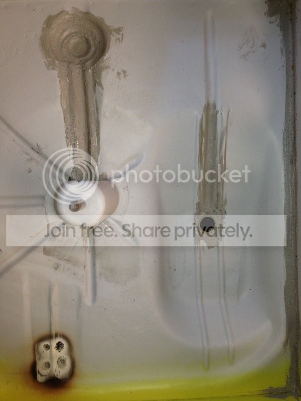

Guardafango trasero, sus taponcitos ya cubiertos :( ;D

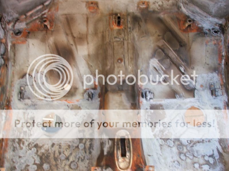

El habitáculo del repuesto, recuperado, con sus tapones y reposicionado el soporte del silenciador

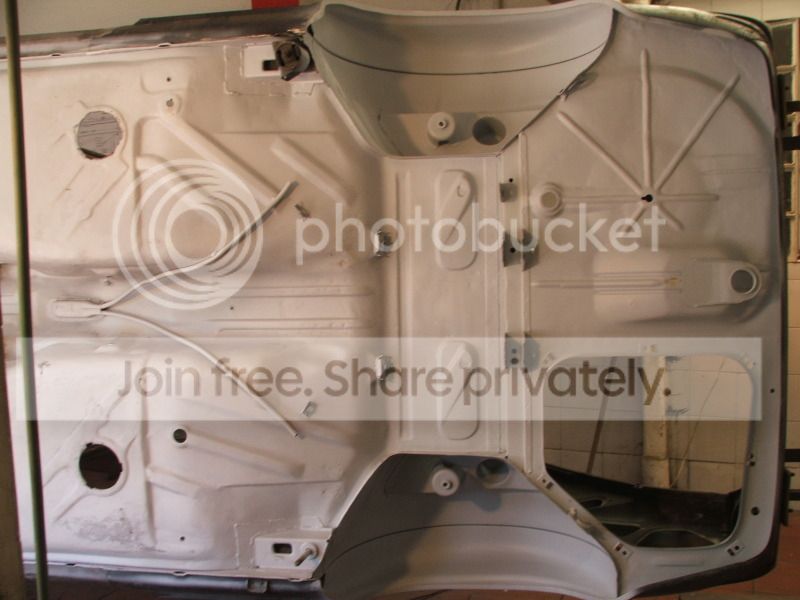

...y ahí el rastro de el cambio de la tubería de la guaya del freno de mano

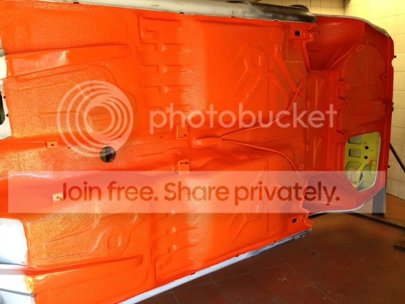

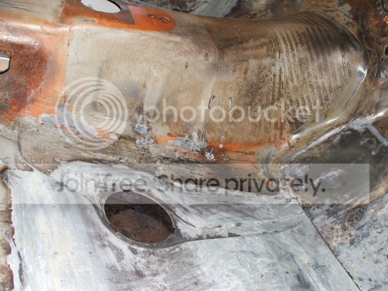

Va a tocar policharlo por debajo de cuando en vez...

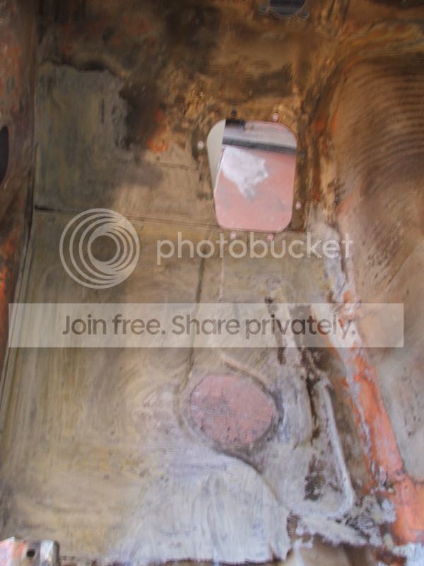

Ésta es de las partes que menos esperé encontrar tan podrida y la verdad, muy satisfecho con el resultado ahi...

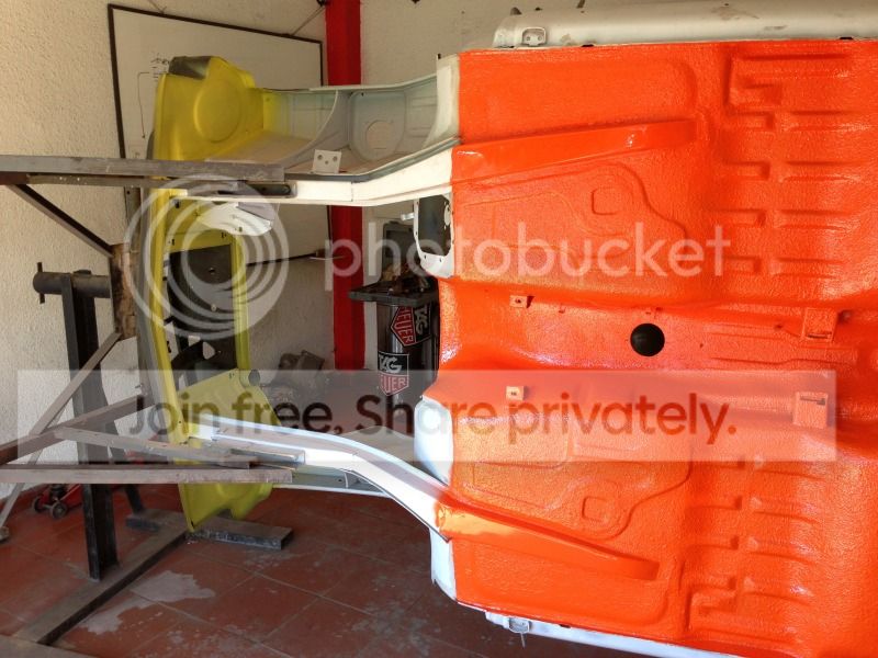

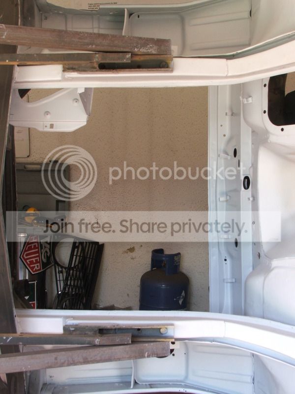

Hecho el piso por debajo, vamos a cubrirlo para que no se foguee, ya se baja del 'rotissier' a torres para darle ajuste final al conjunto y armar para alistamiento de pintura.
:P Un último envión y empezar a restaurar accesorios y alistar mecánica.

Buenos avances Rod, yo estaba más atrasado que quien sabe que. Hace rato no paso por allá y el cambio es total.
koke dijo:
Qué buen adelanto que le hizo a Zee German, el color es una pasada :ok:
Pues hombre, se ve como muy rojizo en las fotos, puede estar acentuado por que el impermeabilizante es gris, :-\ pero esta correcto.
