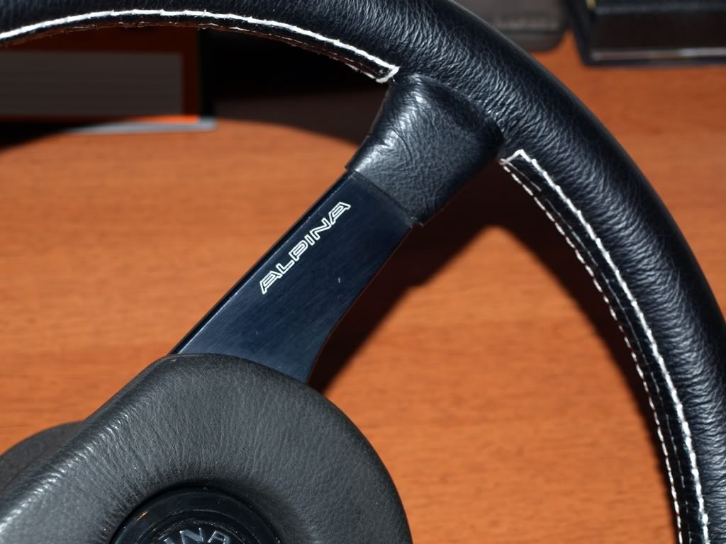

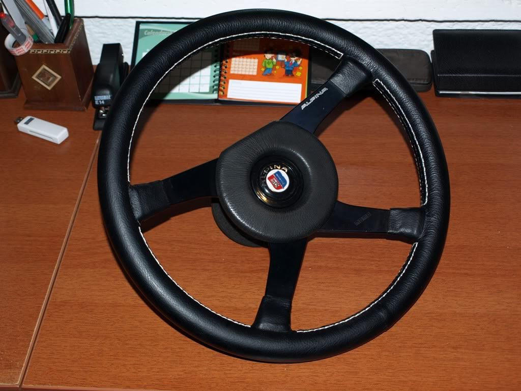

camsan dijo:Fui donde Pablo Ruiz a preguntar por la tapizada del Timón Alpina. Originalmente viene con dos costuras, como muestra la foto que adjunto. El me dice que la costura que lleva va a ser cruzada y no como la foto y queda muy bien. No se si en blanco se recarga o si la dejo negra o que la hace lucir mejor. Ademas de eso hay que pintar el timón antes de tapizarlo. Eso donde lo mando hacer y que sea de confianza y como debe hacerse la pintada.
No cami, si Pablito no es capaz de hacer la costura como va originalmente, no es el "flecho" para retapizar el timón. El mio lo mande tapizar y no pedí, exigí que le hicieran la misma costura. A la primera quedo torcida y nada, repitanlo!, la segunda quedo perfecta
lo de la pintada de la base metálica no me suena, nadie pinta en anodizado negro esos timones, y pintura convencional no aguanta, déjelo como esta y solo tapícelo, la costura blanca debe ir
