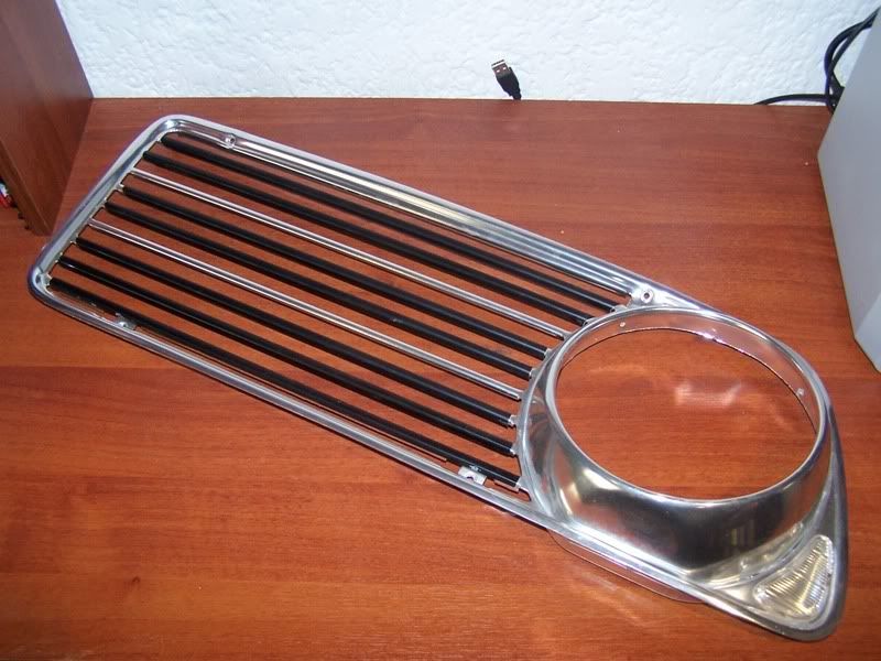

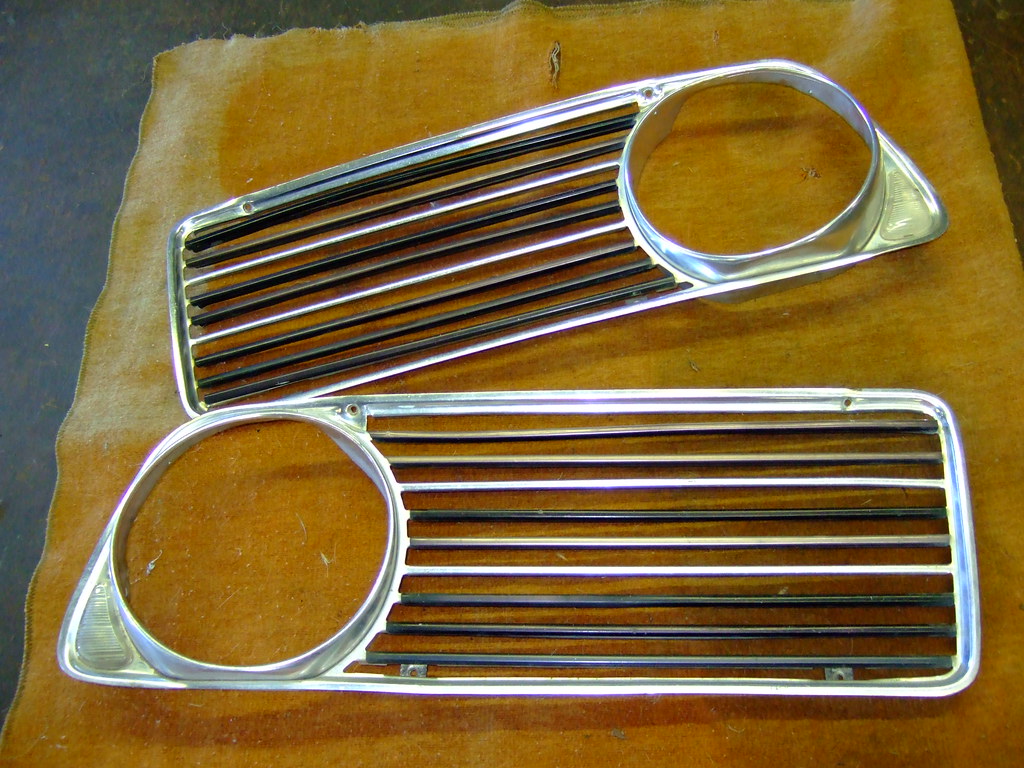

viendo bien las parillas laterales, no son de la vesion Euro, son version USA... ya no aguanta!!

Como las distingues Fer?
Las parillas version USA, el ojo de las luces es abierto, no abraza los faros, y ademas es mas corto, es decir, esta mas hacia adentro el aro. Unas parillas euro, el aro del ojo de luces sobresale y cubre el borde los faros delanteros....
Estas son las Euro

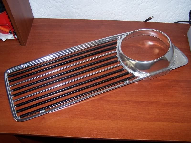

Fijate en las dimensiones indicadas en lineas amarillas.. son bien claras las diferencias. Uno, el diámetro por donde pasa las luces o faros en la version USA es mas grande, y dos, el borde de las persianas que esconde las luces, es mas corto, como lo muestran las flechas.
Lo que acabo de notar, y use una foto de sercastel, es que tiene actualmente tiene faros Euro con parrillas USA
