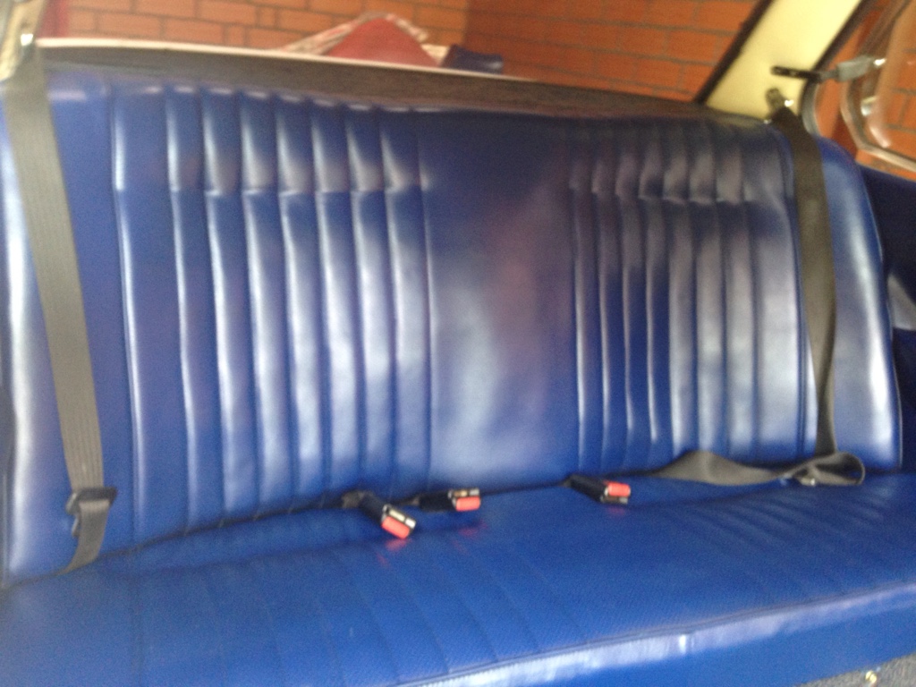

un adelanto del cambio de color del interior, de nuevo azul como venía de fabrica
en esa silla y una cartera se me fueron dos latas
estoy muy satisfecho con el acabado y el tono de azul

Andres, claro también sirve para la alfombra, de hecho cuando compré el carro tenía alfombra azul, estaba muy podrida y la cambié por una gris obscura que me vendió Fernando.
aun conserva azul, la bandeja de atrás, la parte debajo del asiento trasero y los laterales donde van los parlantes delanteros. si tenía pensado hacer una prueba en algún pedazo escondido de la alfombra actual a ver como queda. pero de pintarla toda si sería luego.
saludos!
Me gusto mucho el trabajo de la tapicería, hay que probar su durabilidad pues se ve excelente, nos vas contando como se va comportando el tinte.
Estupendo trabajo!!!, no se si será efecto de la pantalla del celular, el azul se ve como un azul rey?
esperemos que dure, los reviews que he leído son buenos, claro que le estaré informando
si parece como un azul rey, combina bastante bien con la alfombra que me usted me vendió

hombre Rodrigo, el resultado hasta ahora muy bueno, ya encargué a Panama otras 4 latas para algunos retoques y tener reserva...
hay otro producto que es el duplicolor fabric and vinyl
y en world upholstery venden estas "tintas en aerosol" que creo que es un producto distinto, pues el rustoleum y duplicolor son pinturas
http://www.worlduph.com/others/dye/
