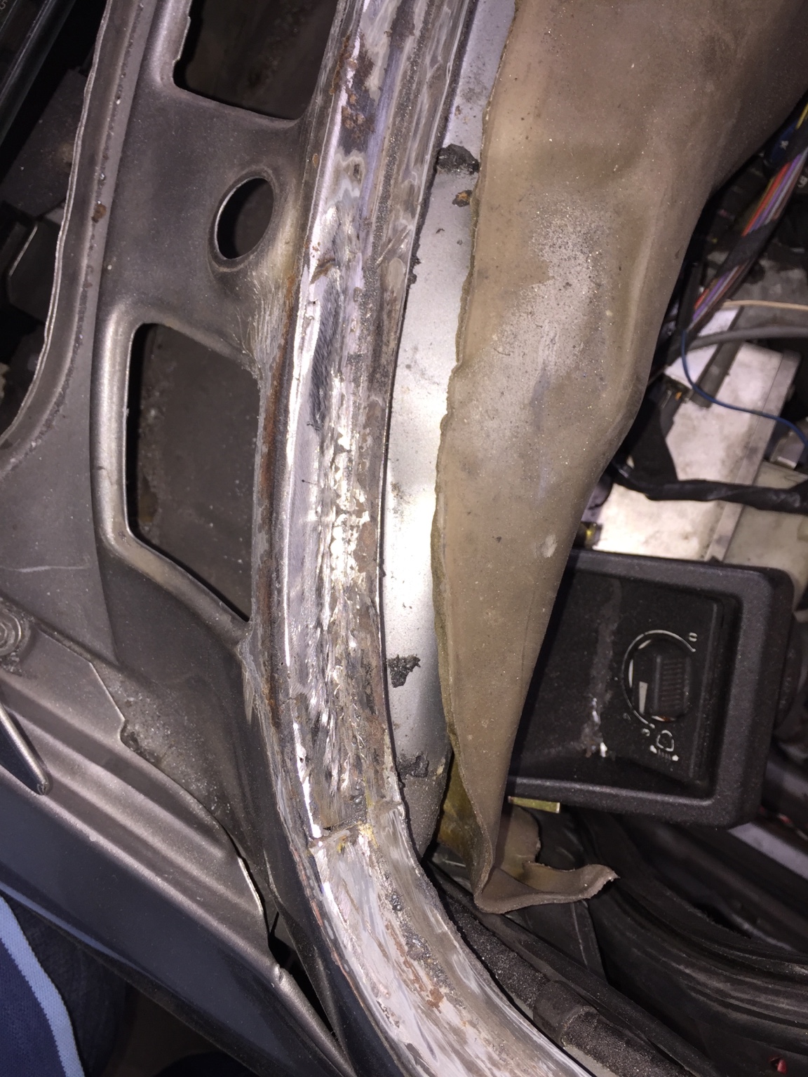

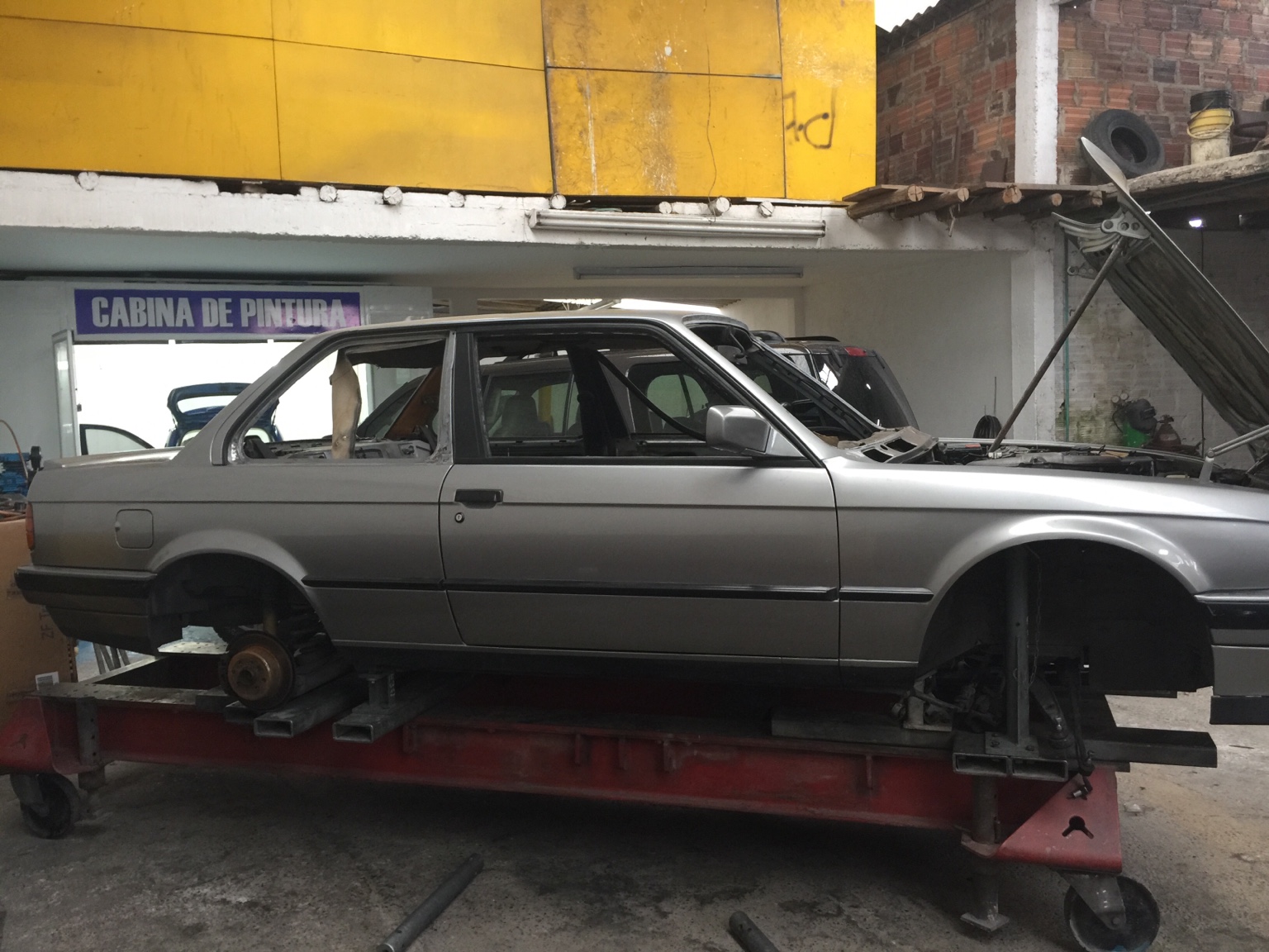

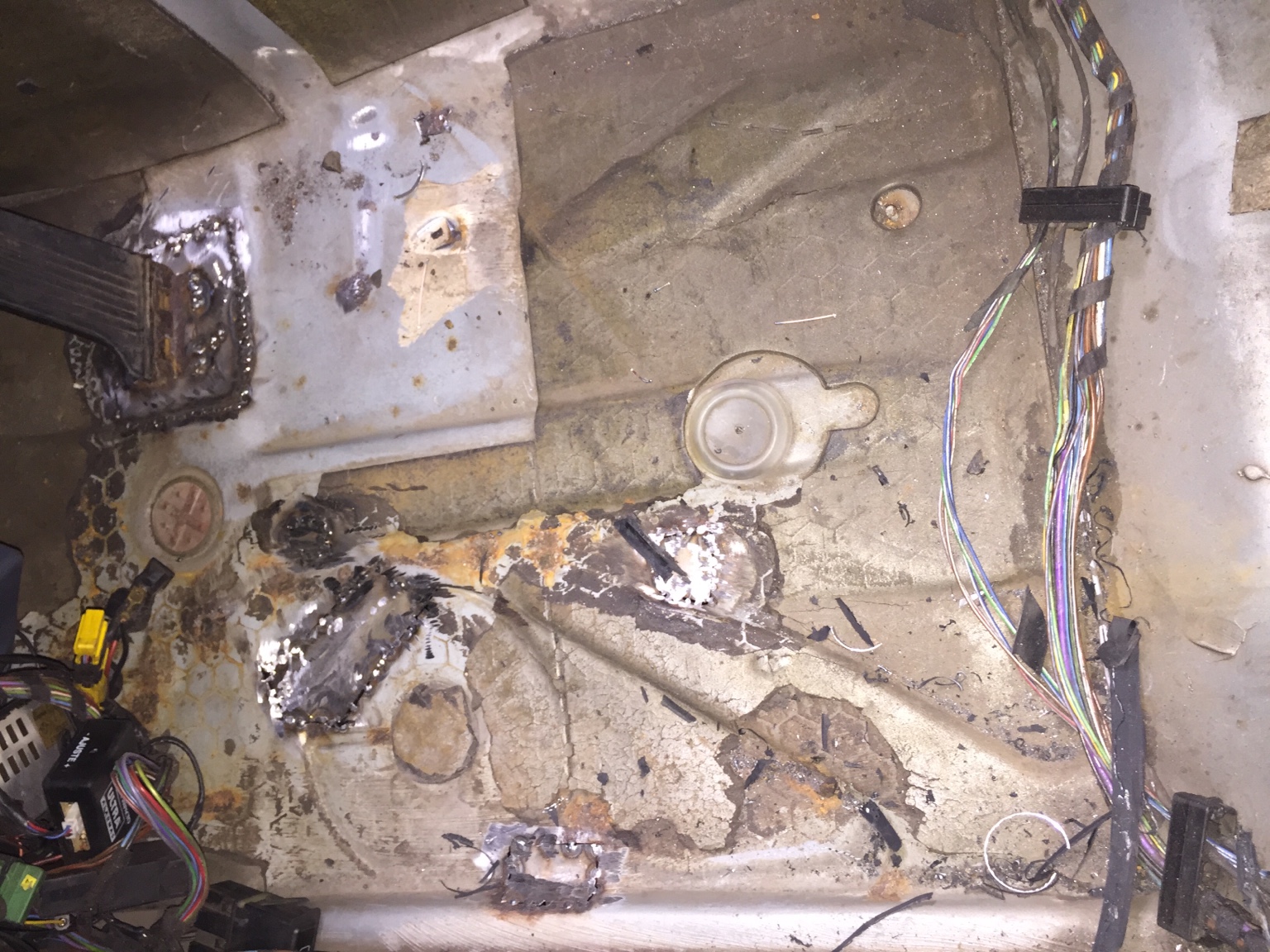

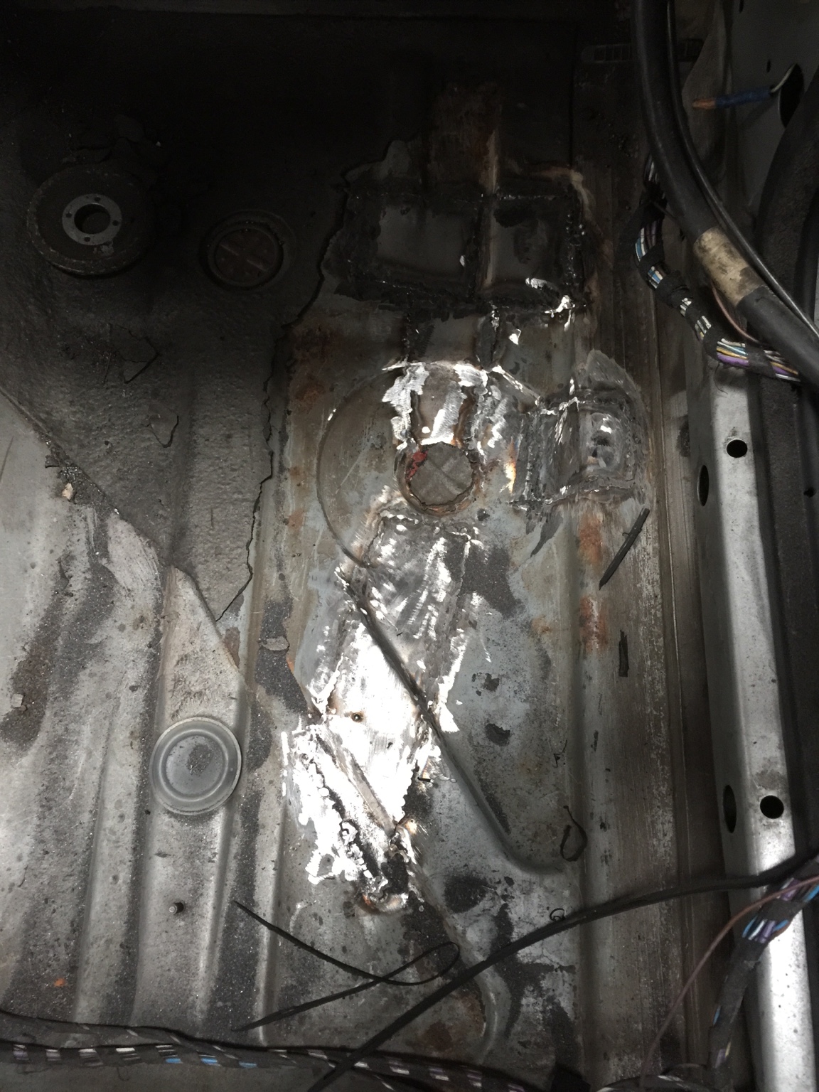

Así va la latonería de los pisos y las venas de los vidrios
Re:PRESENT0 MI E 30 325/1988

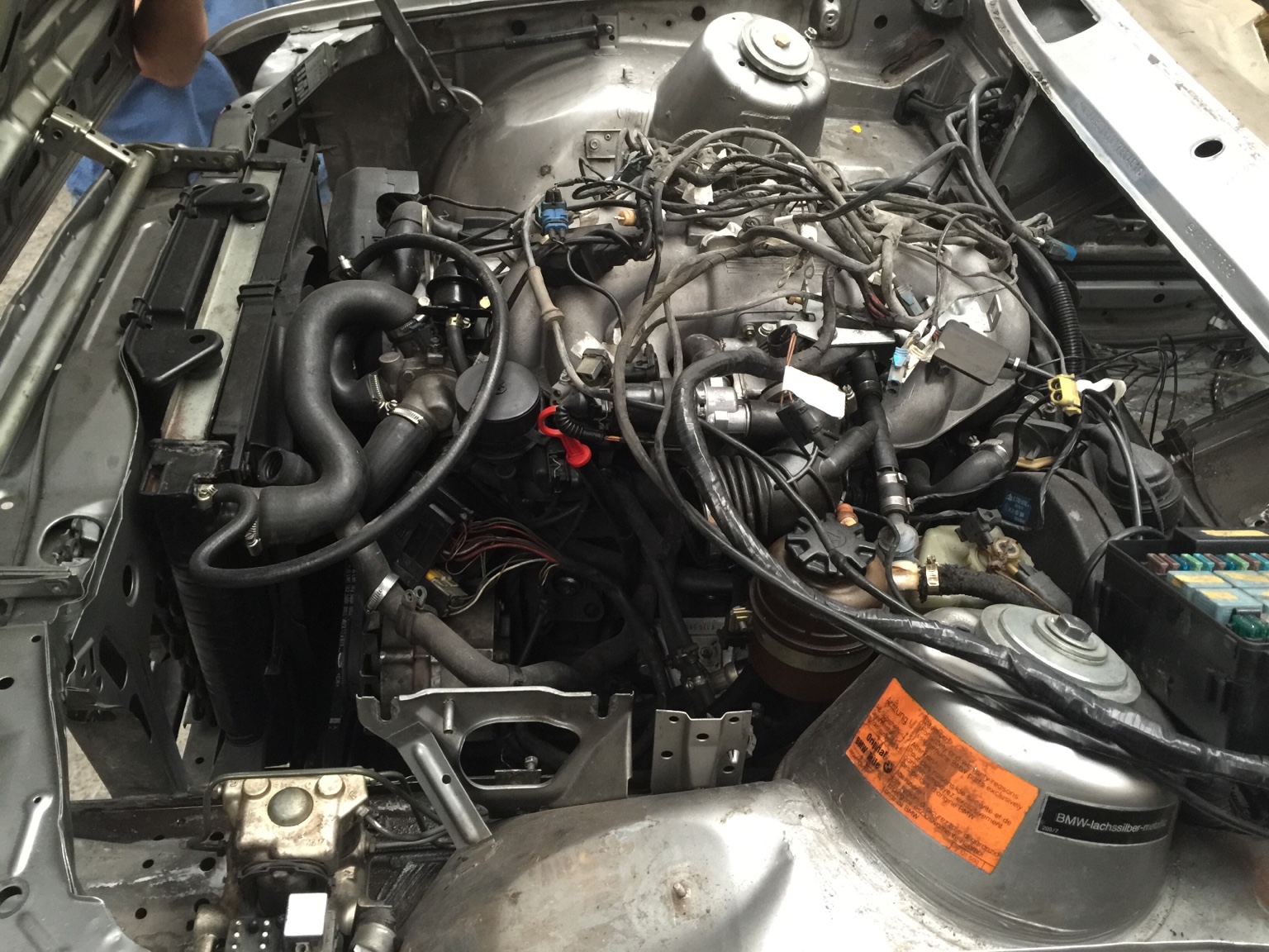

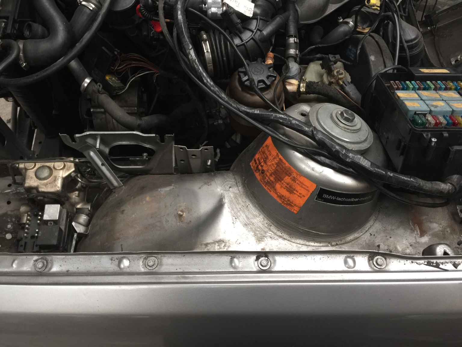

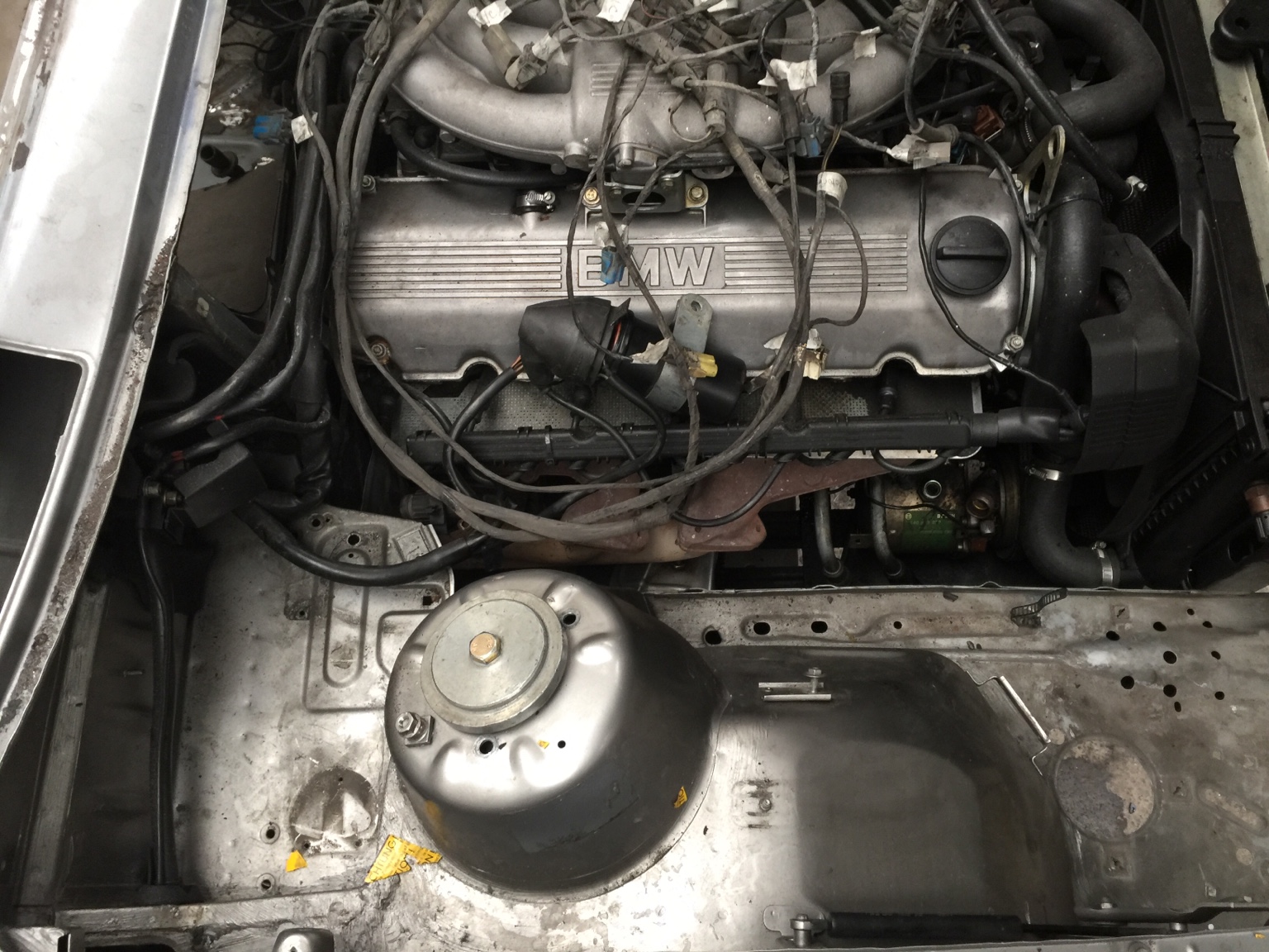

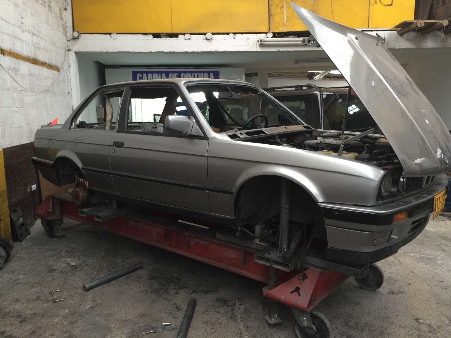

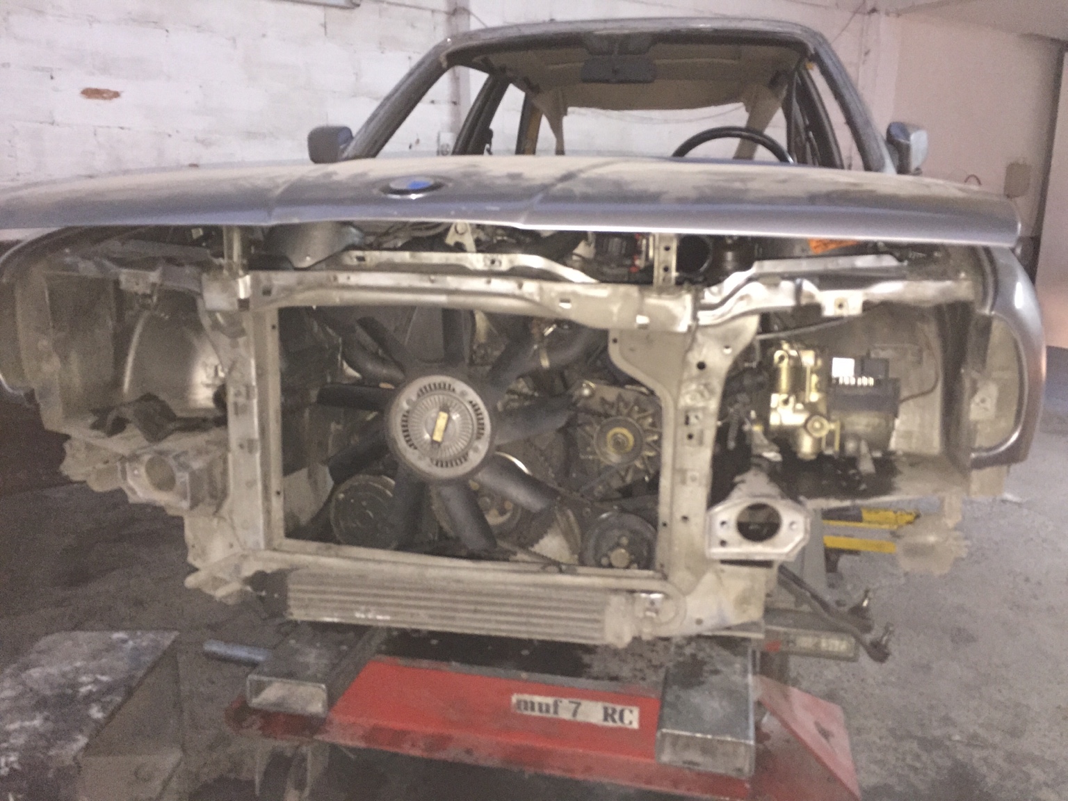

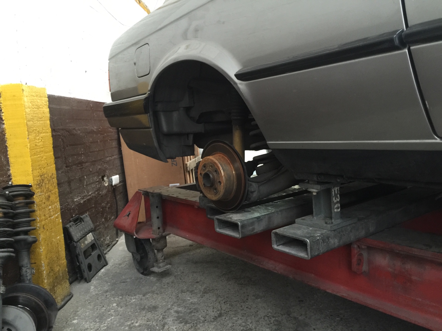

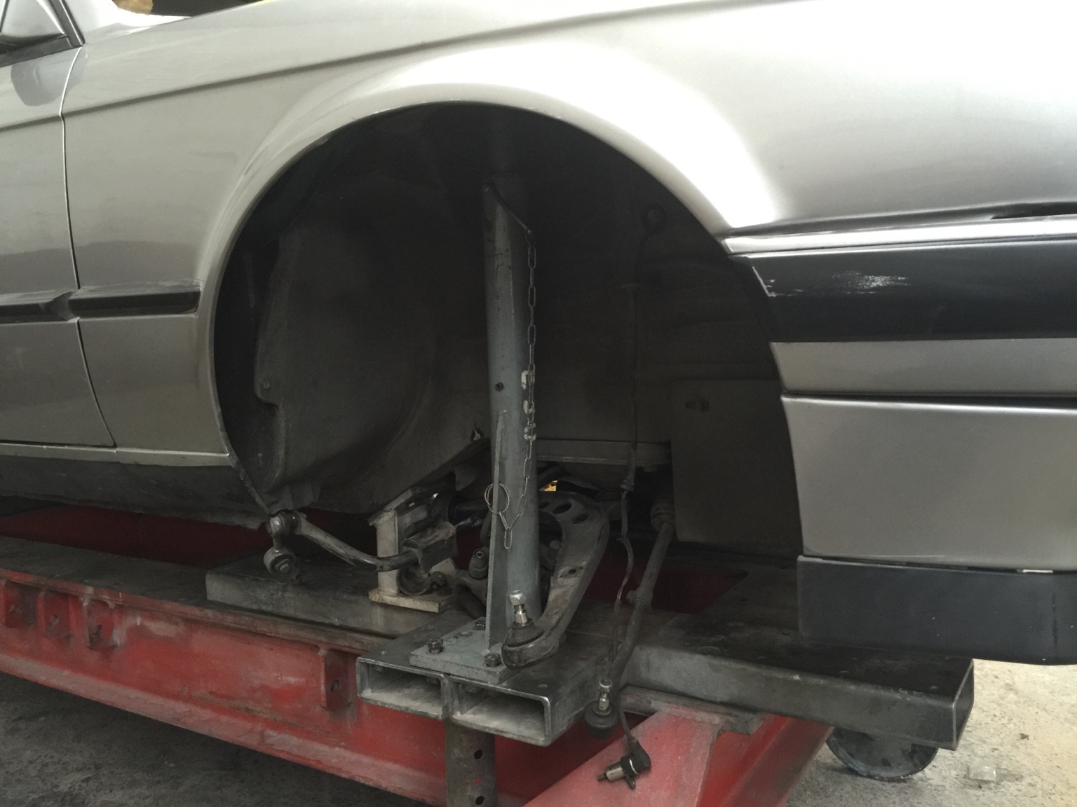

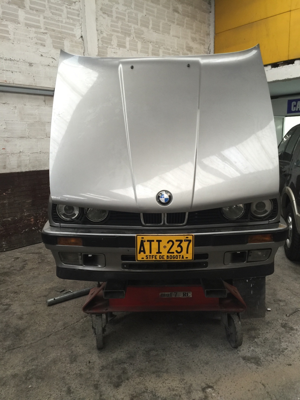

Así va la evolución del carro montado en el banco de pruebas

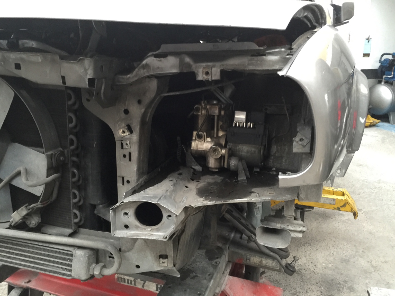

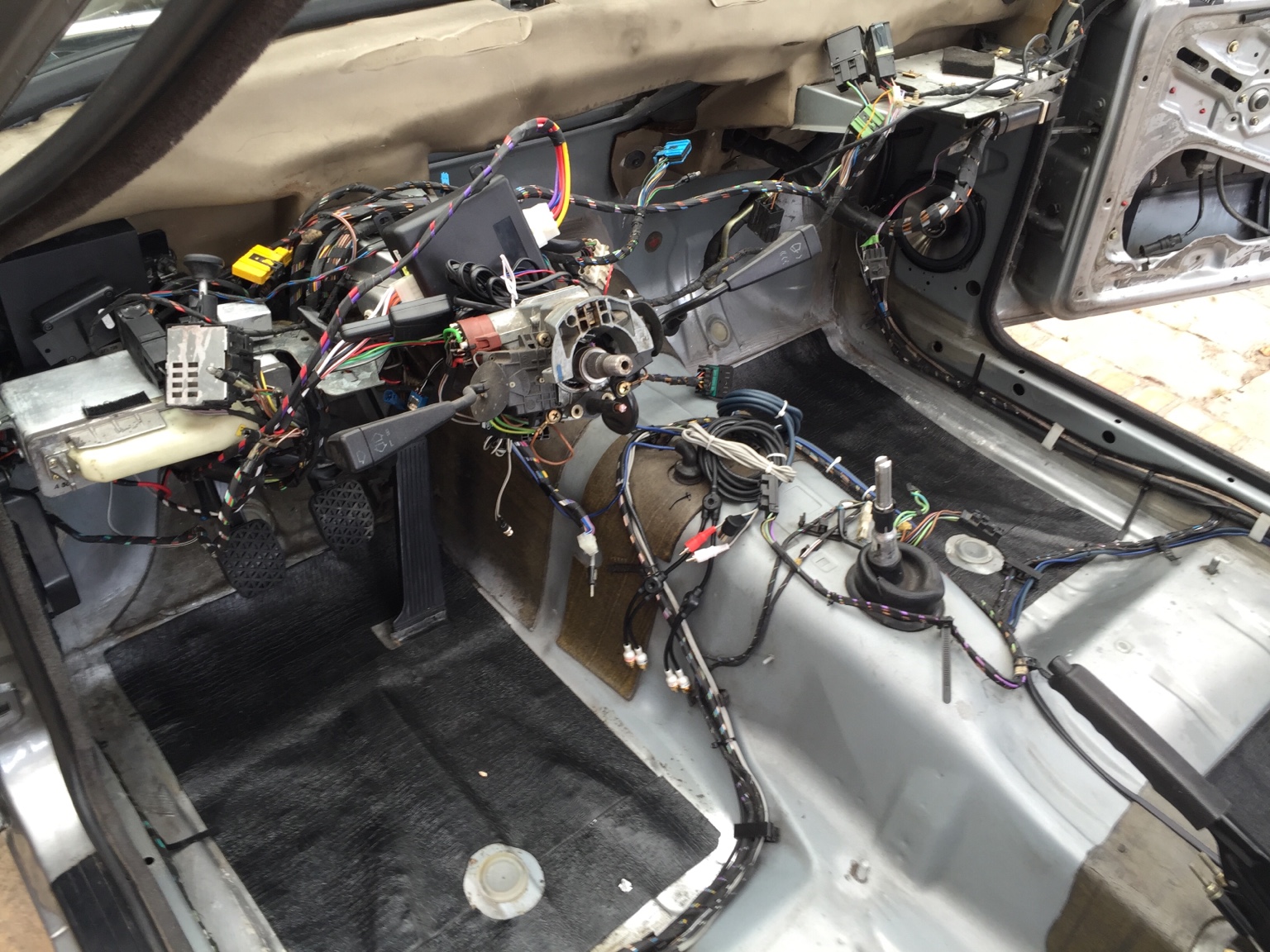

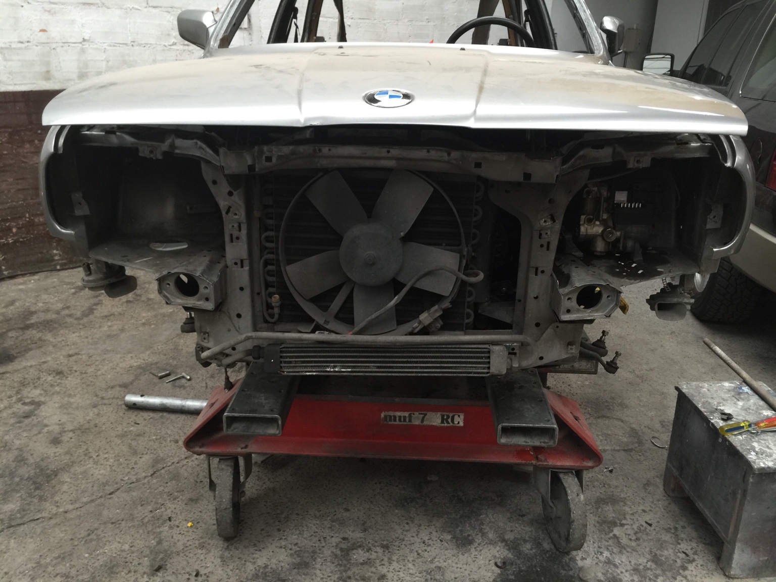

Se quitaron todos los cables y tarros de líquidos para poder tener acceso a las torres de los amortiguadores
Y se removieron los radiadores para hacerle mantenimiento a unos pequeños escapes de aceite

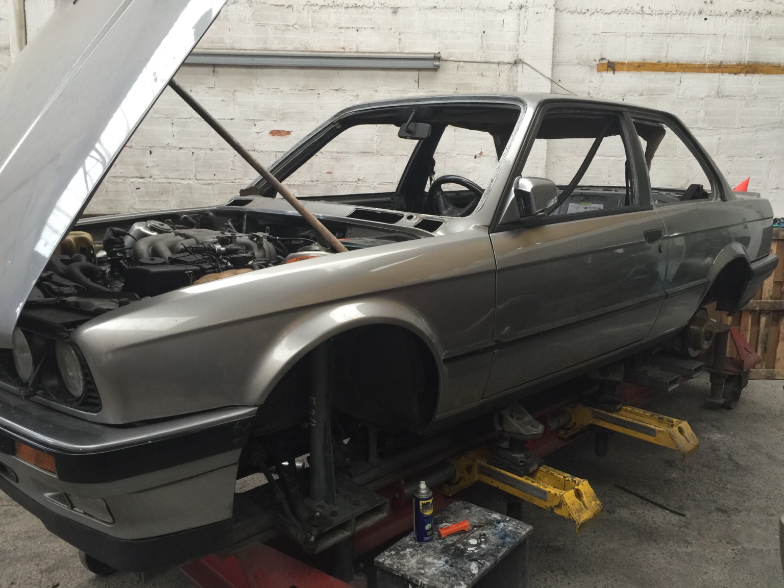

Lo que mas contento me tiene es que como ya se desarmo todo no le encontramos rastro ni huella de coliciones Fuertes qué hubieran afectado la estructura del carro. Las partes oxidadas del piso fueron ovacionadas por que alguien los gateo de los pisos(que brutos).
Y como se ve en las fotos con la plantilla especial para los e 30 se van a rectificar todas las medidas de la estructura del carro para que quede como recién salido de ensamble

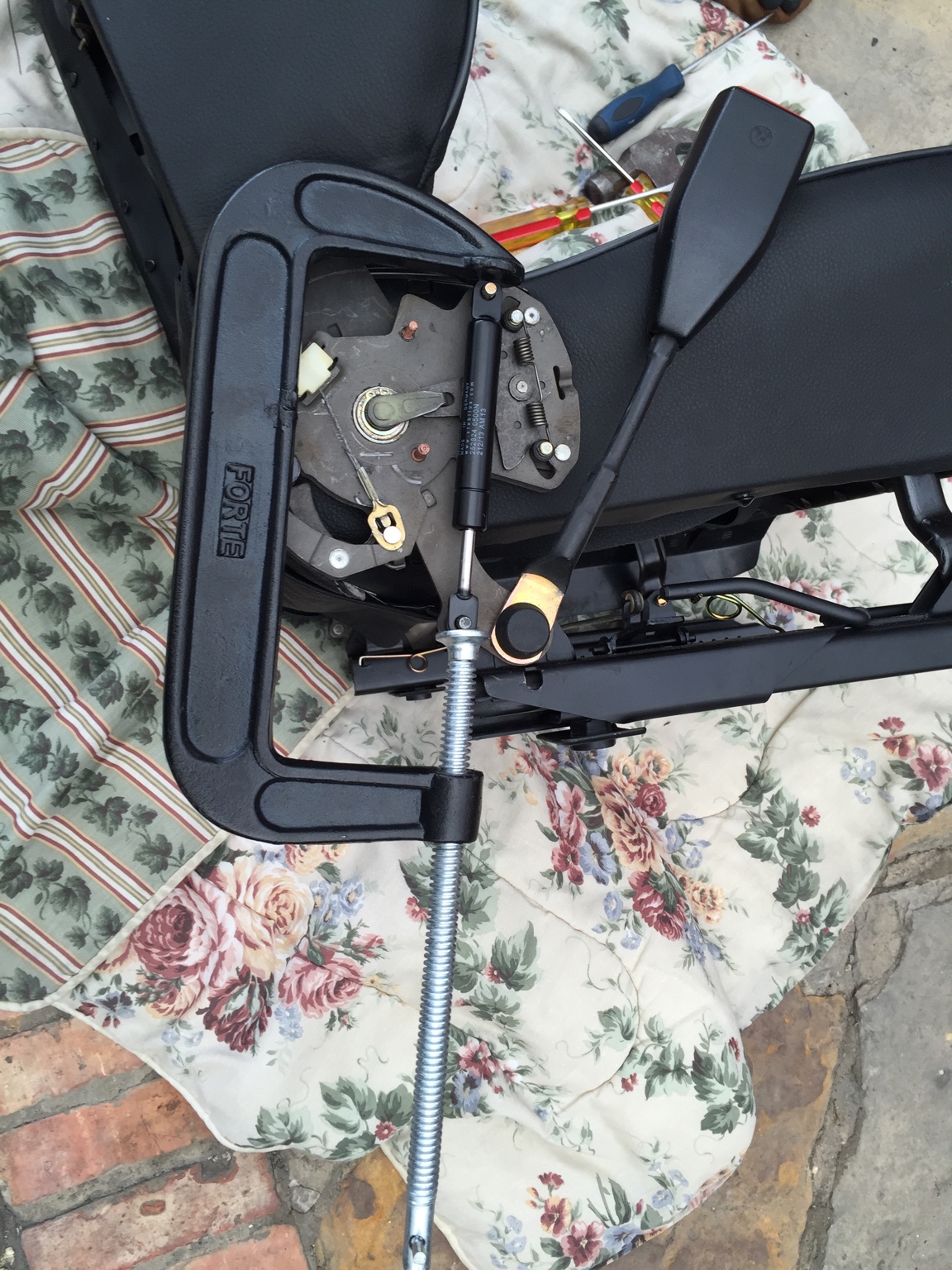

Cositas nuevas para el nene
Los amortiguadores neumáticos de los asientos delanteros

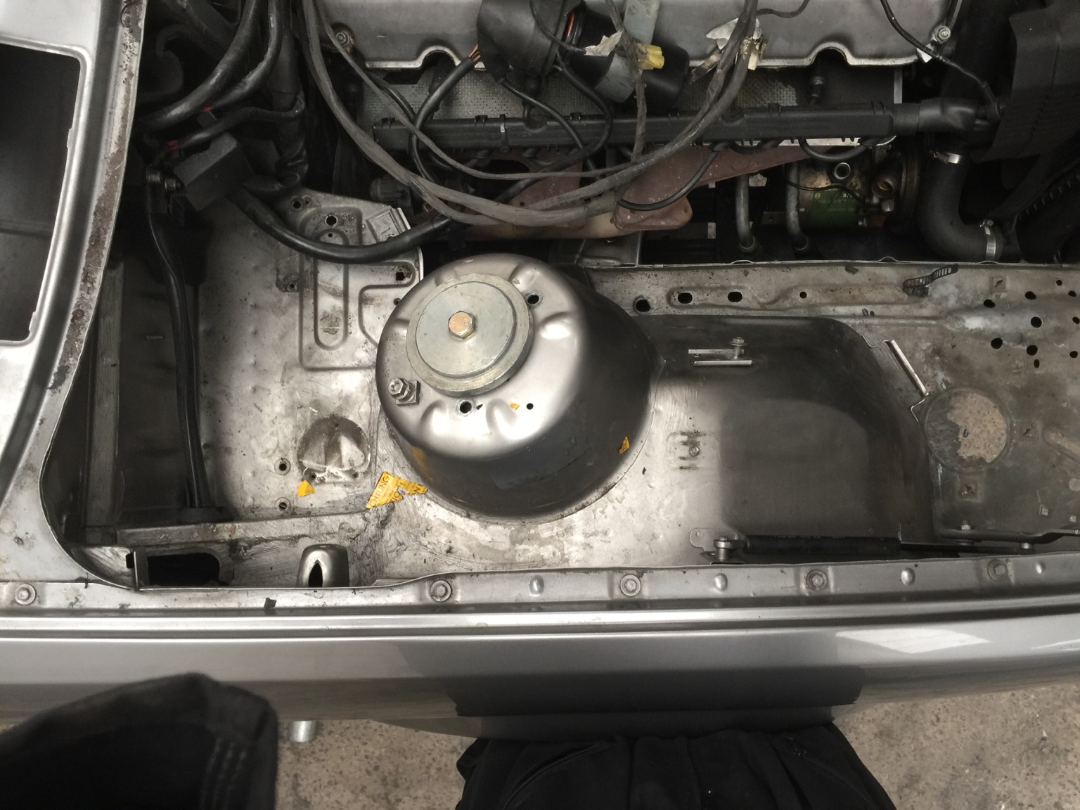

La barra para colocar entre las dos vigas de los amortiguadores delanteros para hacer más difícil que se vuelvan a cerrar, claro que el éxito va a ser que queda con sus medidas reglamentarias y todo soldado en su posición

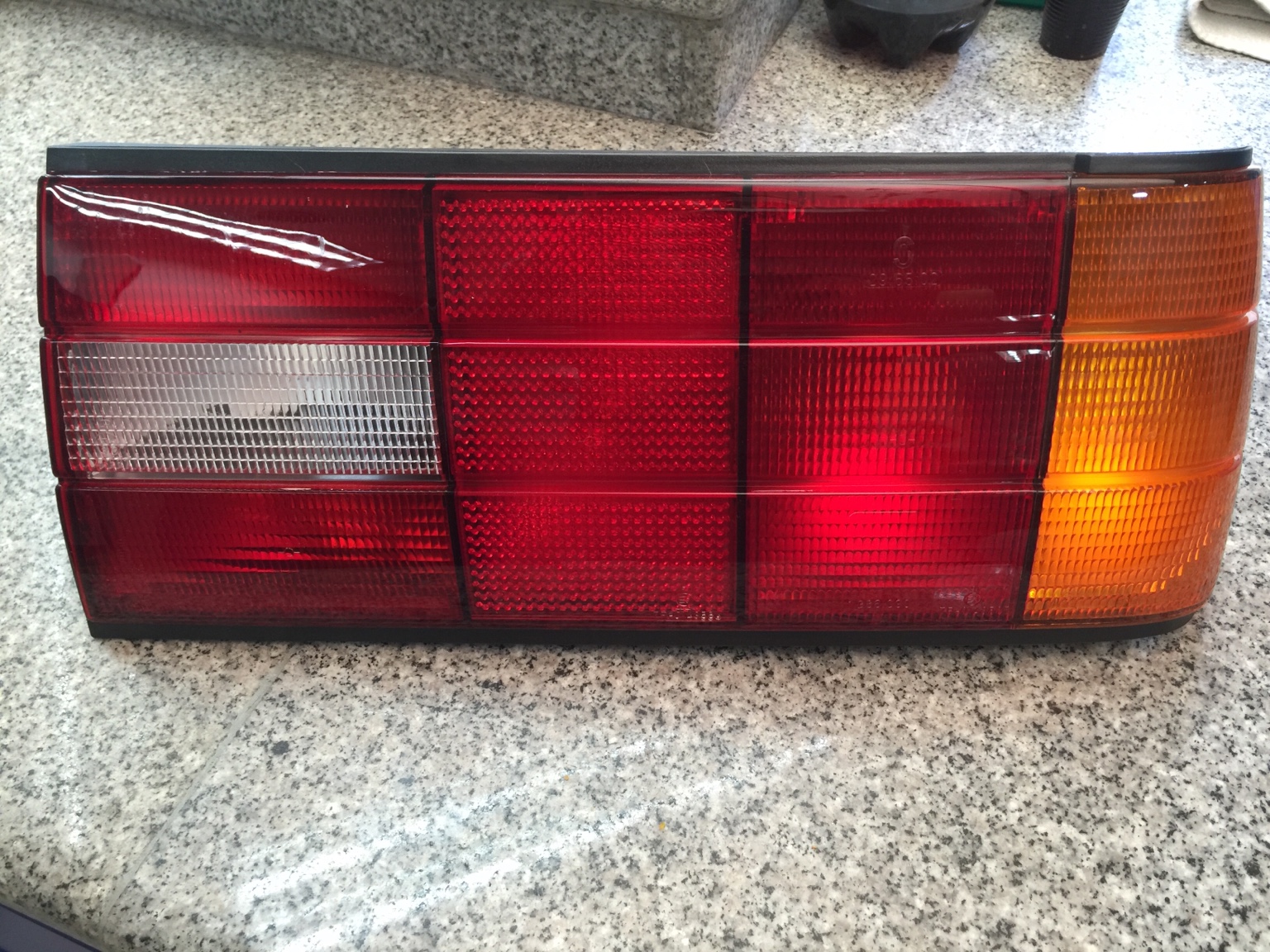

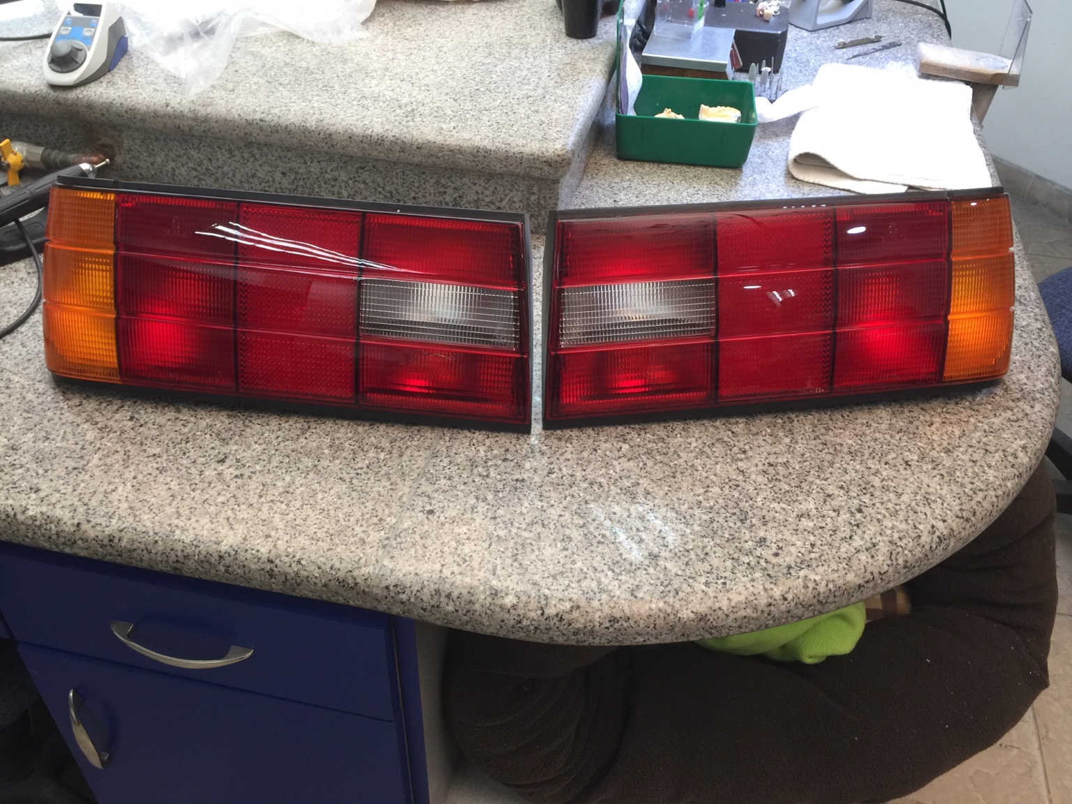

Los stop izquierdo y derecho

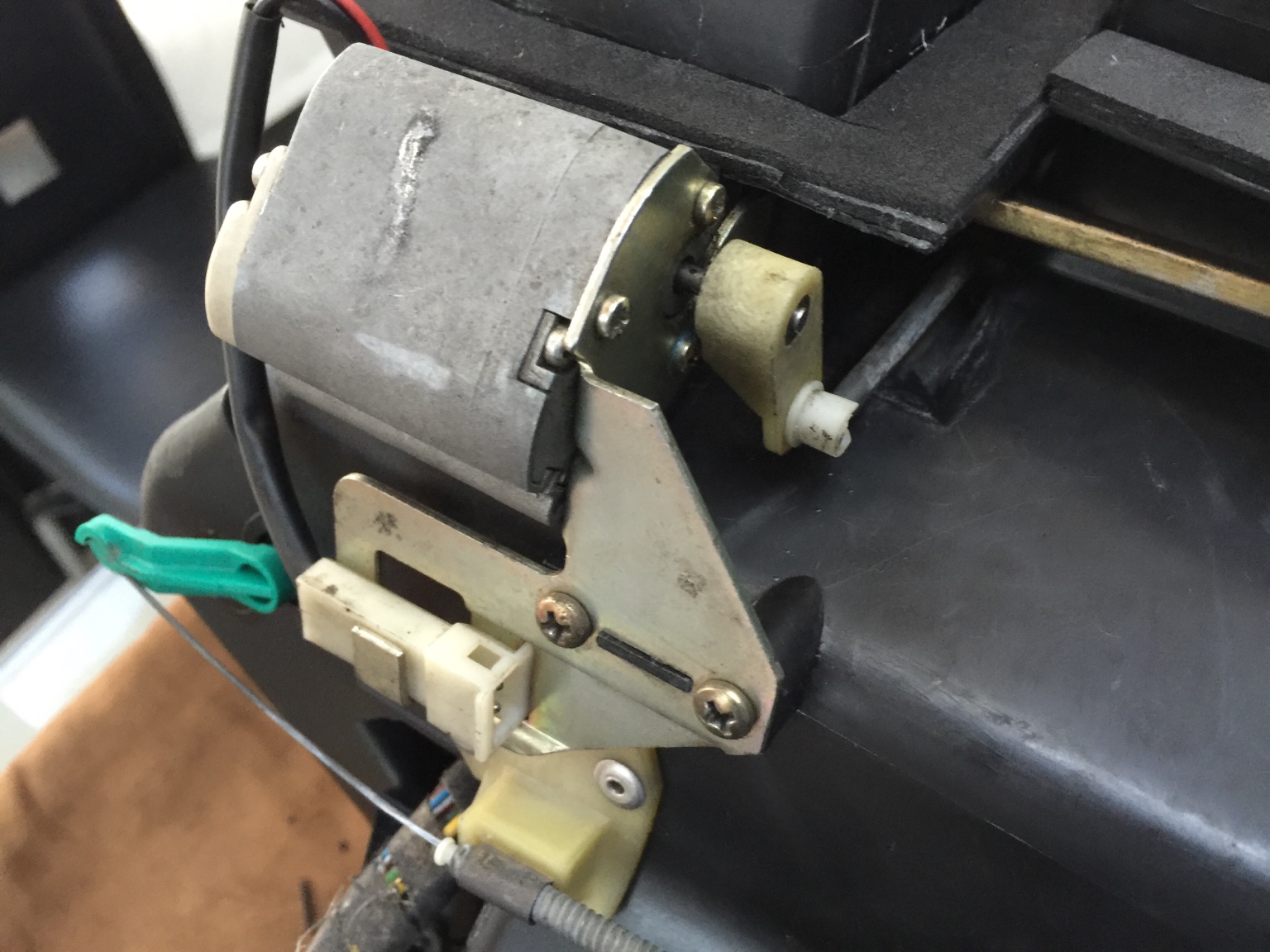

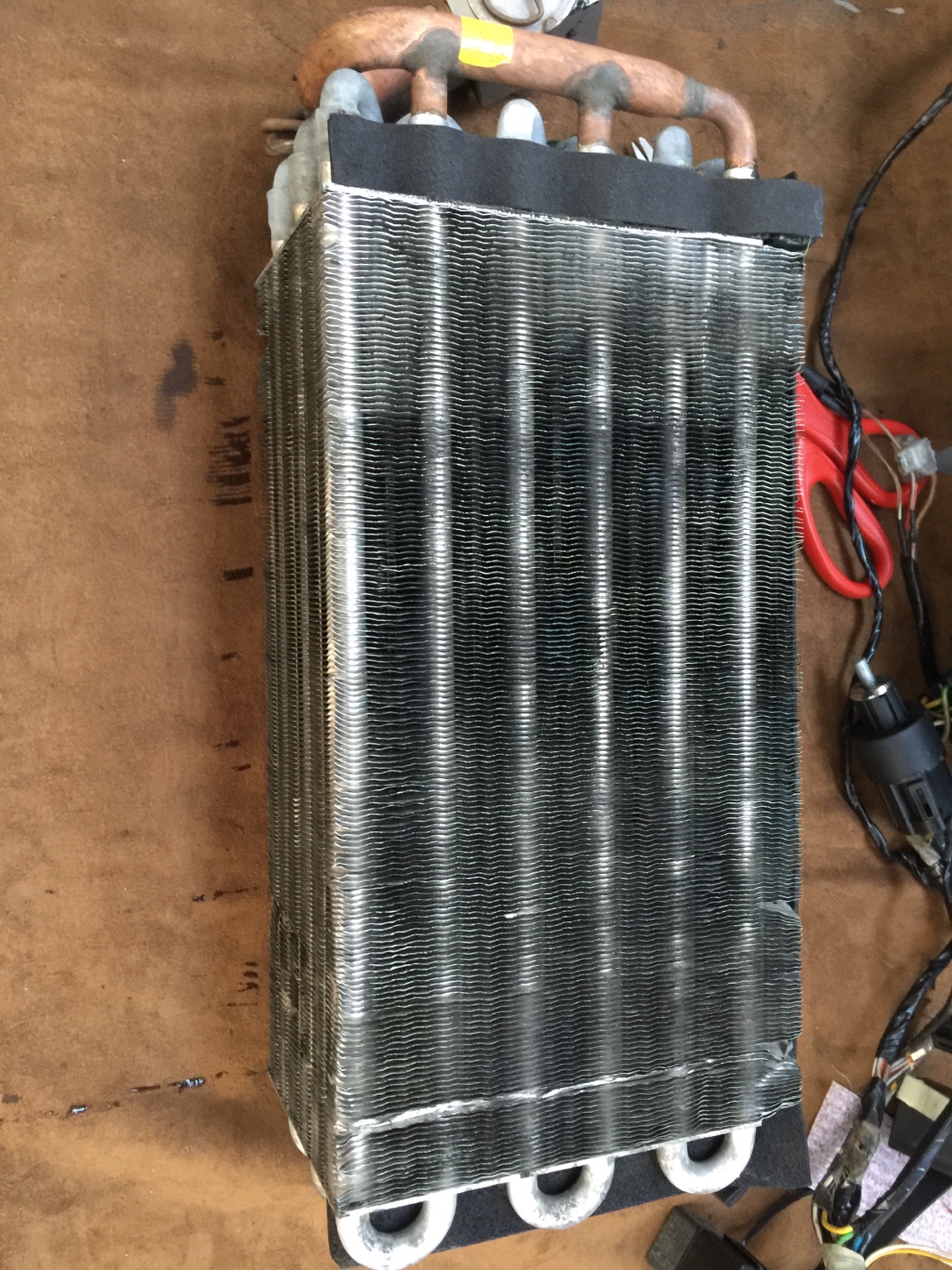

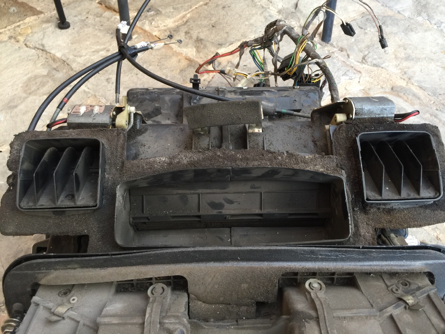

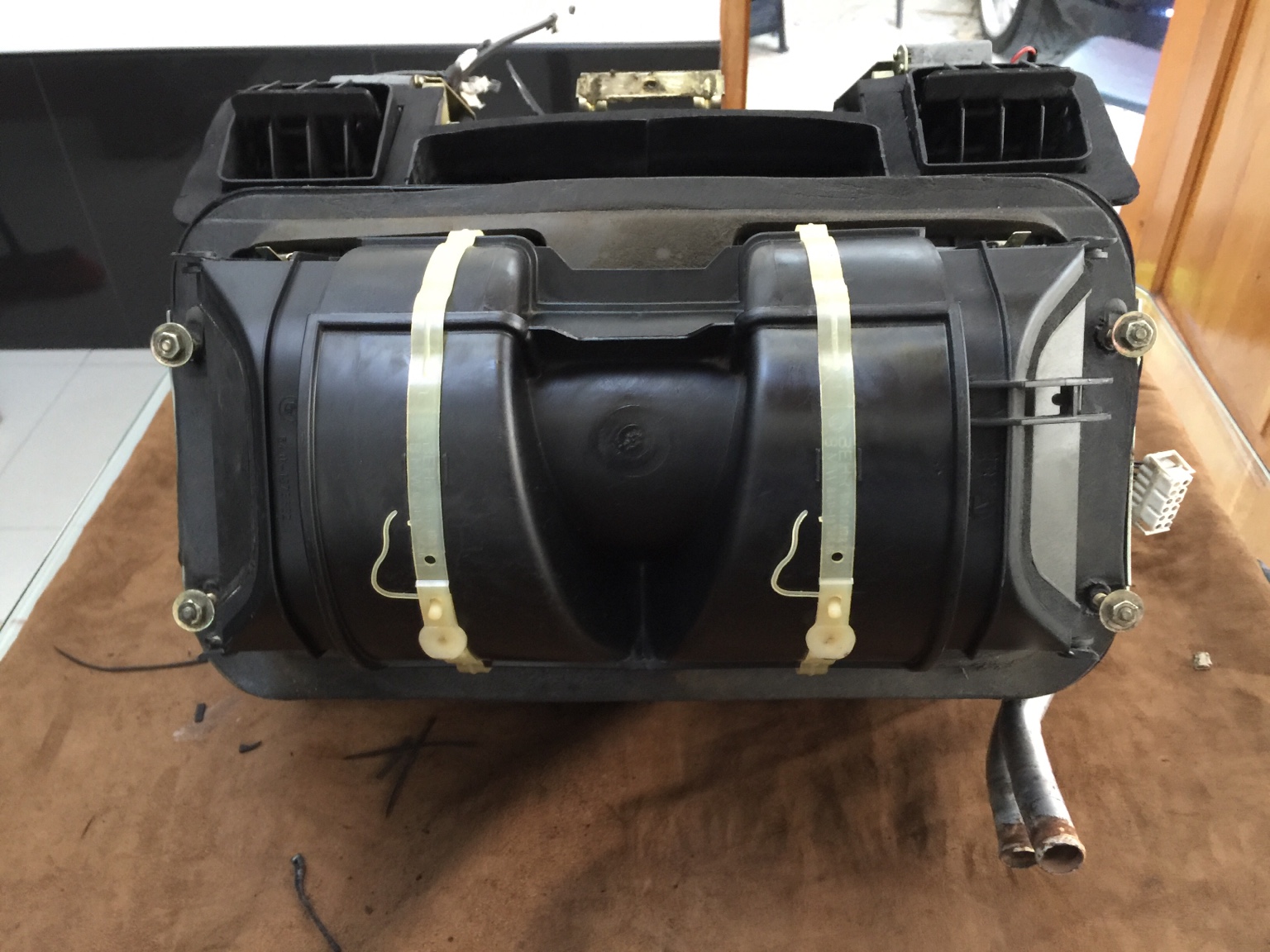

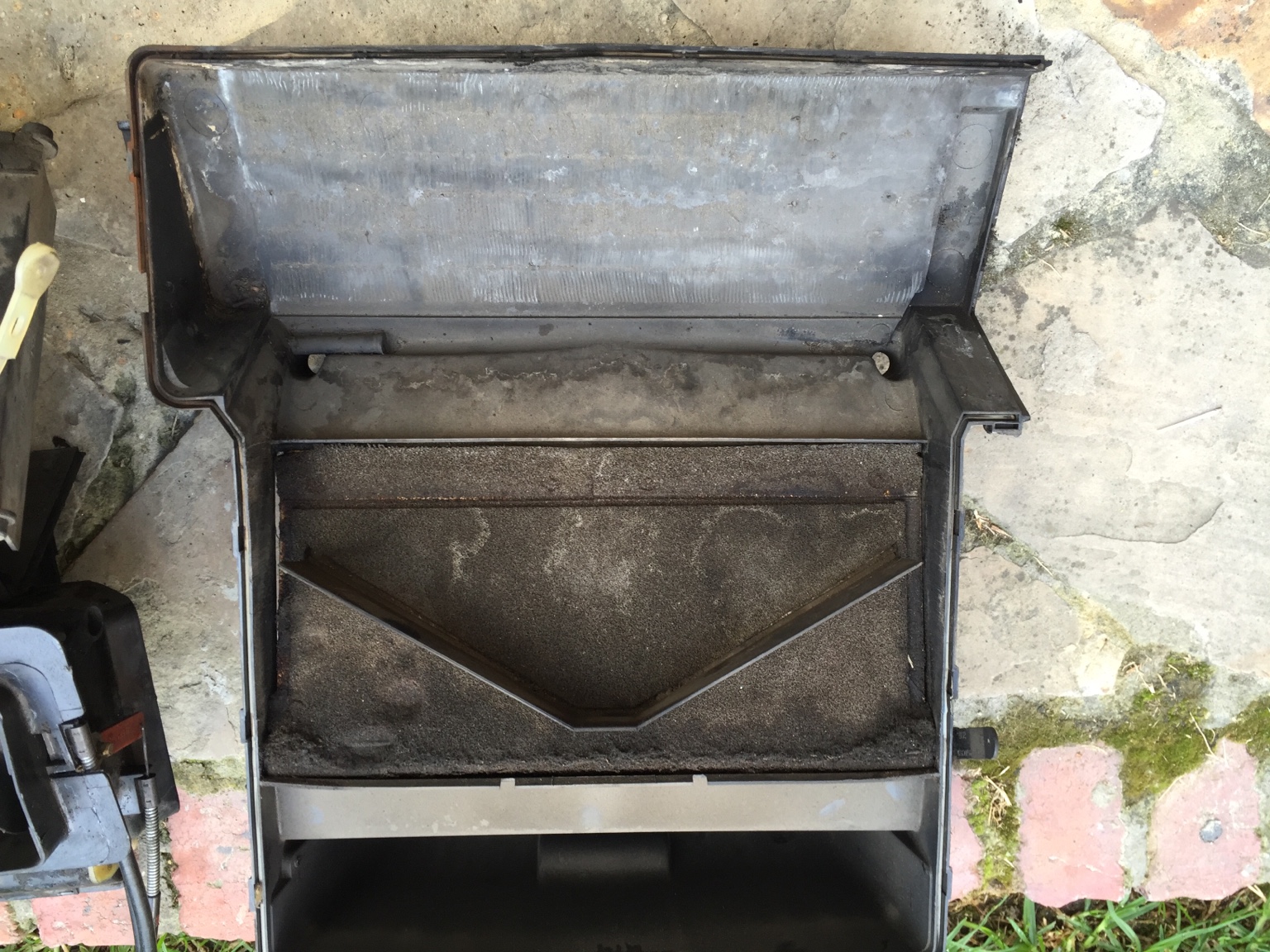

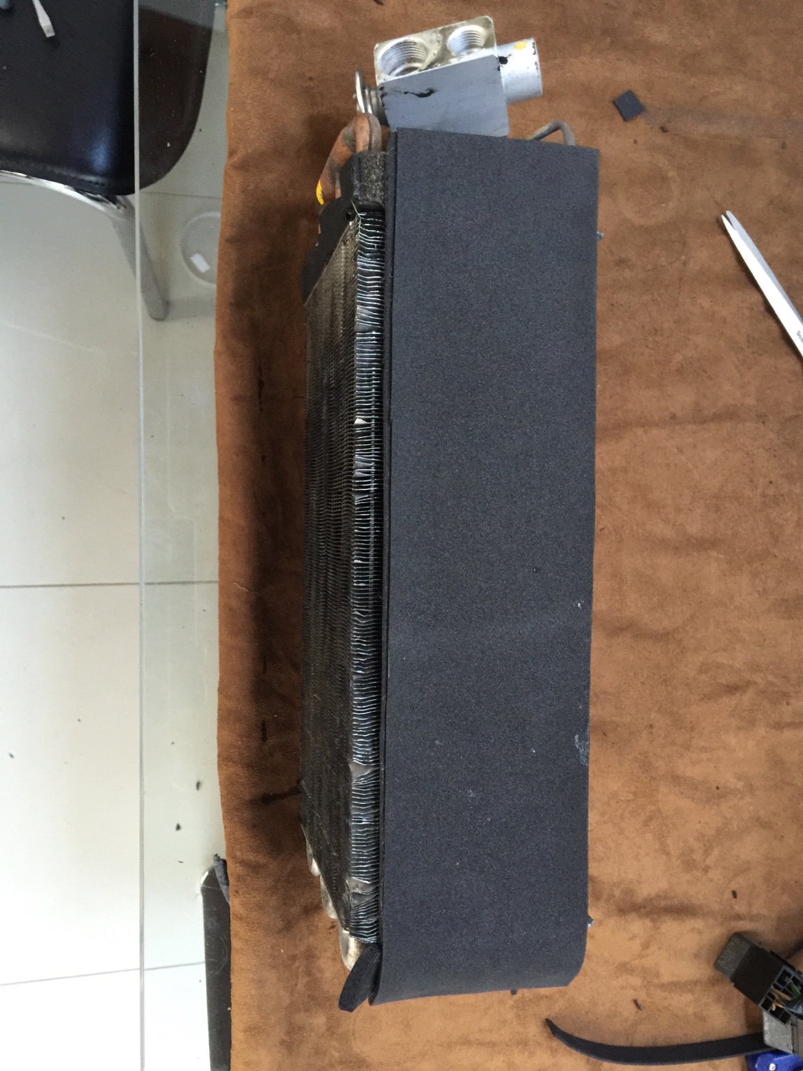

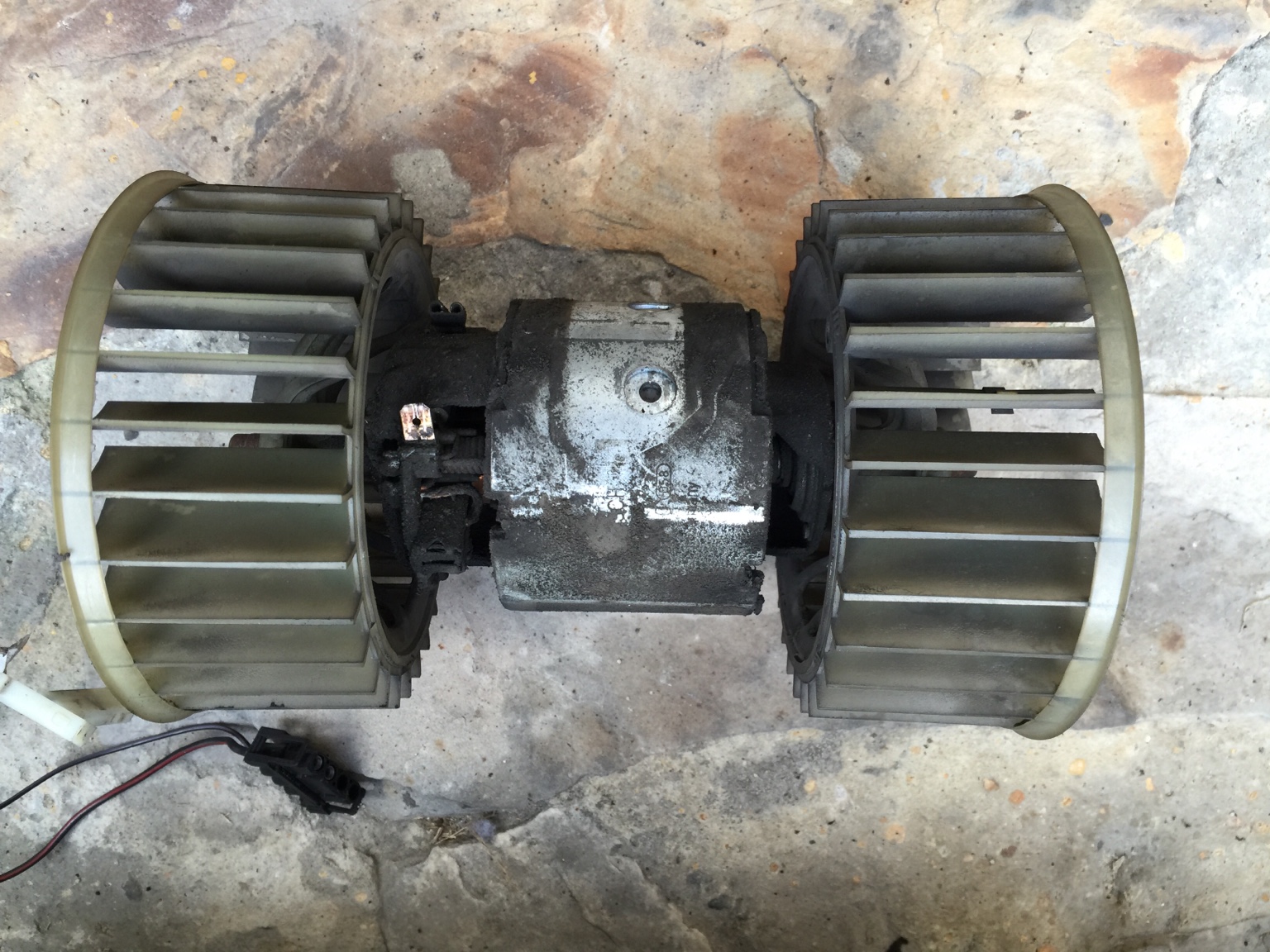

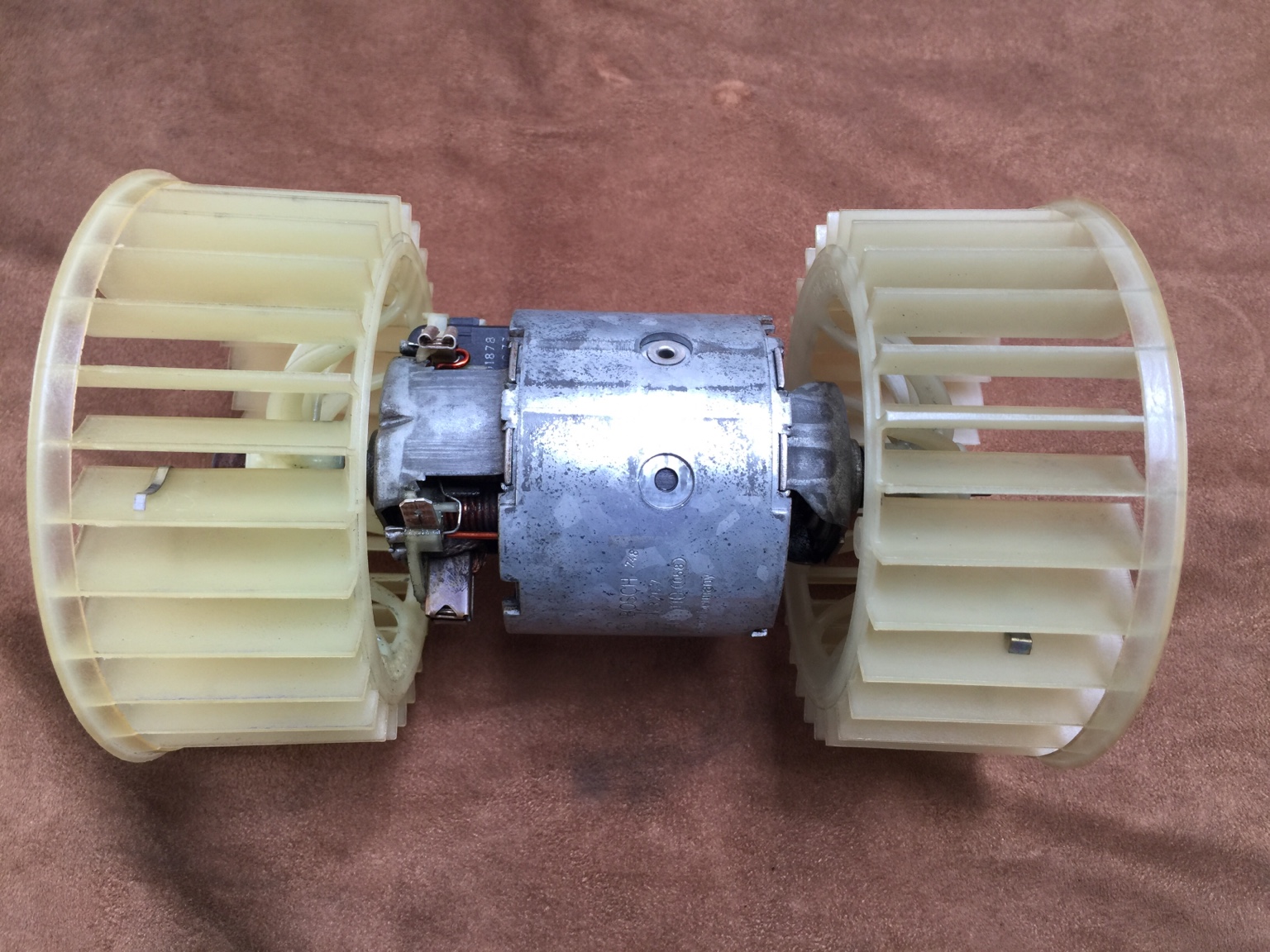

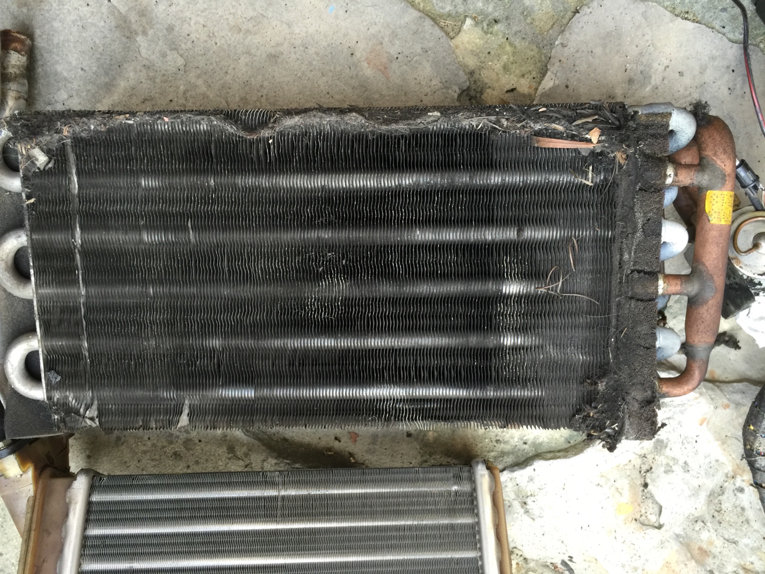

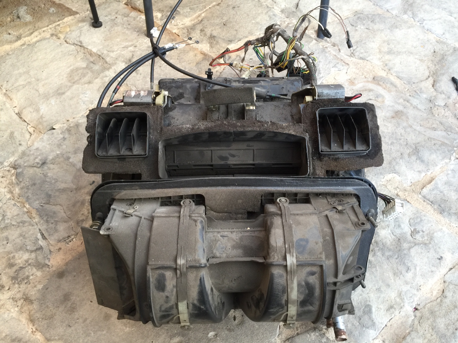

Mantenimiento de la calefacción y el aire acondicionado, comenzando el día
Respectivo aseo de todas las partes
Hechura de todos los empaques nuevos de los radiadores y las compuertas que intercambian el flujo de aire
Me toco pegar dos partes que habían roto en trabajos pasados, de las patas de las guayas de los intercambiadores ya quedaron 1A
Y así quedó al final del día ya todo en su lugar
Reactions: Leo

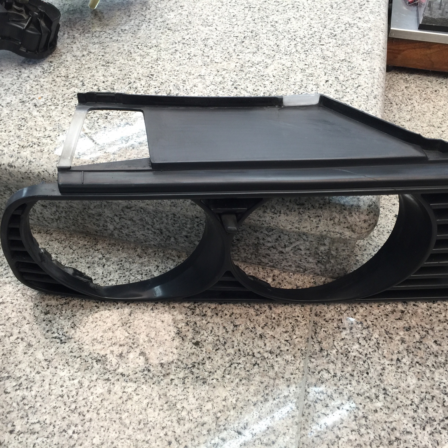

Hechura y reconstrucción de la cabeza de uno de los lavafaros
Y así luce ya pintado

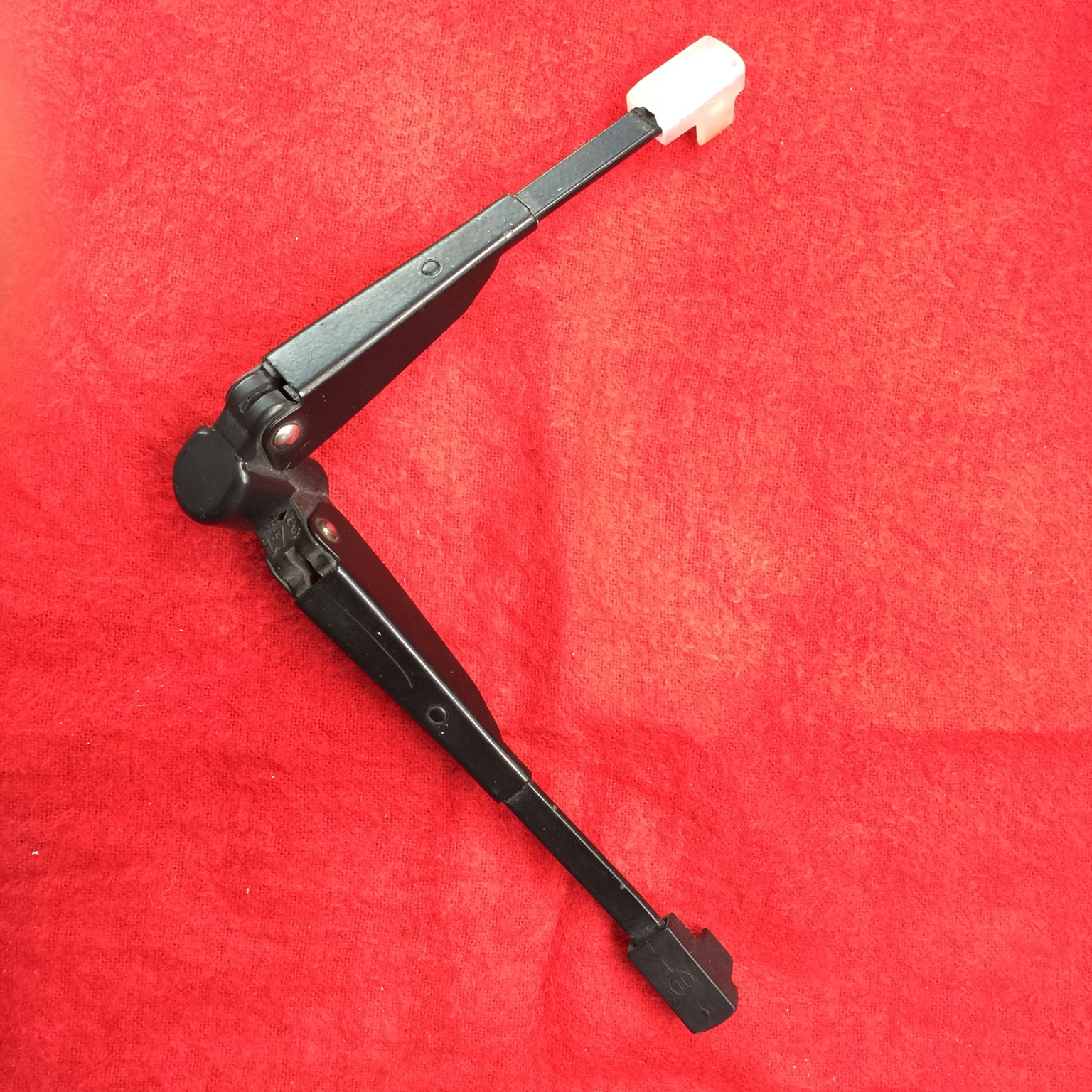

Arreglo de una de las persianas le faltaban dos pedazos

Como dice Juan Sebastian, para qué impresora 3D? magnífico trabajo!
No había visto la foto de la barra, es de las genéricas fabricadas en aluminio?. No me fue bien con esa, el esfuerzo de la carroceria vive rompiendo la soldadura de aluminio constantemente. Me pasé a la barra SPARCO y santo remedio
si la barra es de aluminio pero me dieron buenas opiniones, pero si empieza a dar problemas la cambiamos, y le ponemos una de las que tu dices, tambien don Gonzalo el latonero, me dice que es algo como prevencion por que con las medidas que quedo el carro y las soldaduras que se le hicieron la barra es algo preventivo. es increible como quedaron las luces de dilatacion entre puertas y guardabarros, y la calidad del cierre de las puertas da gusto, se siente muy compacto (ya todos sabemos el gusto que da cerrar la puerta de un BMW y estas quedaron super)

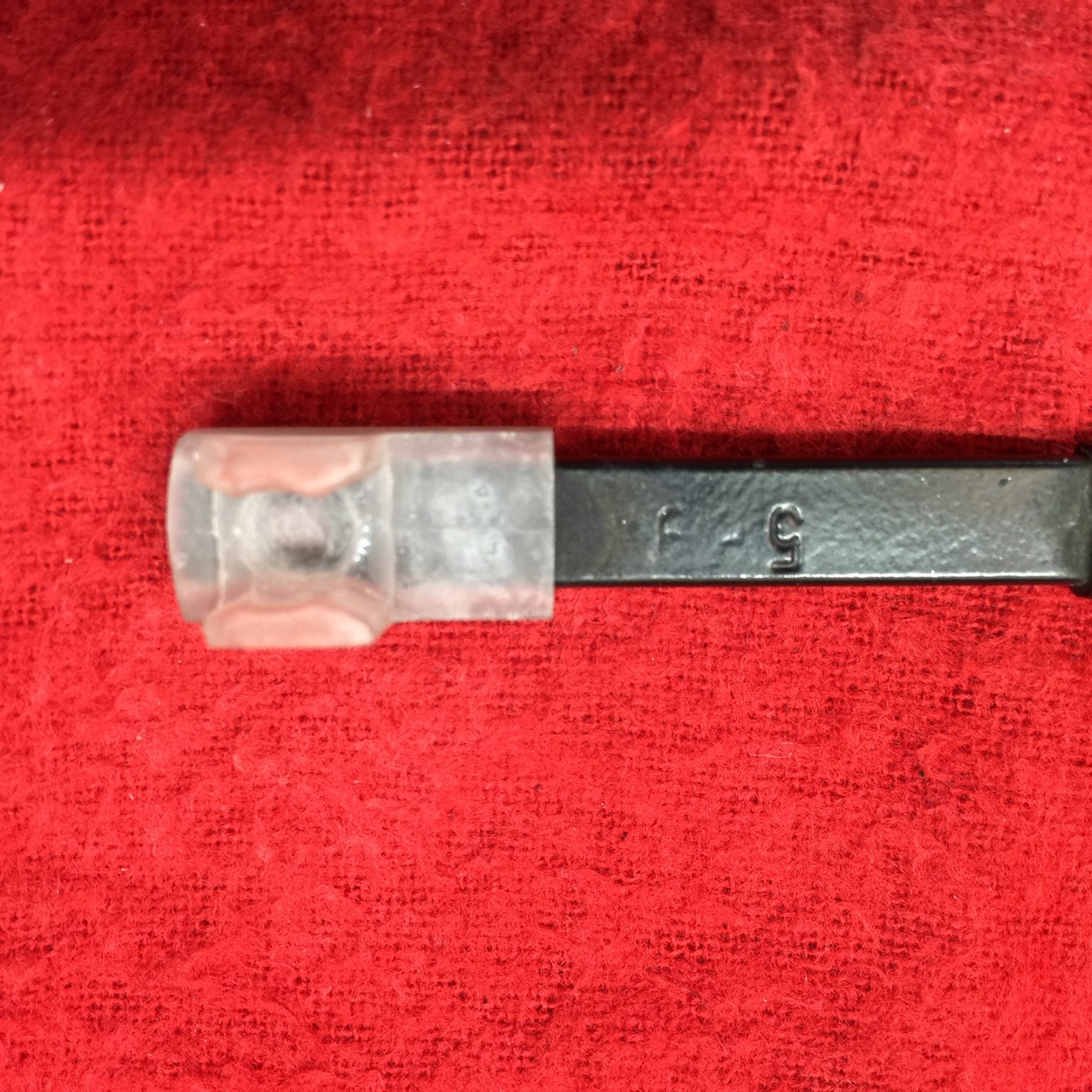

Los cauchosde la carrocería por donde pasan los brazos de los limpia brisas

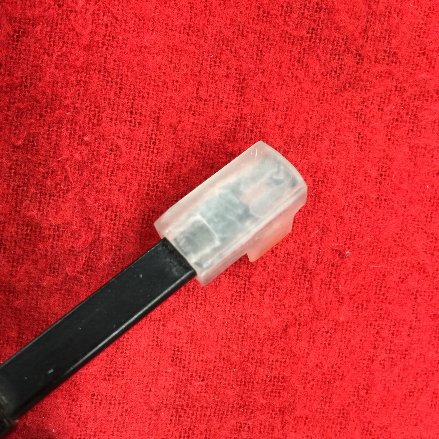

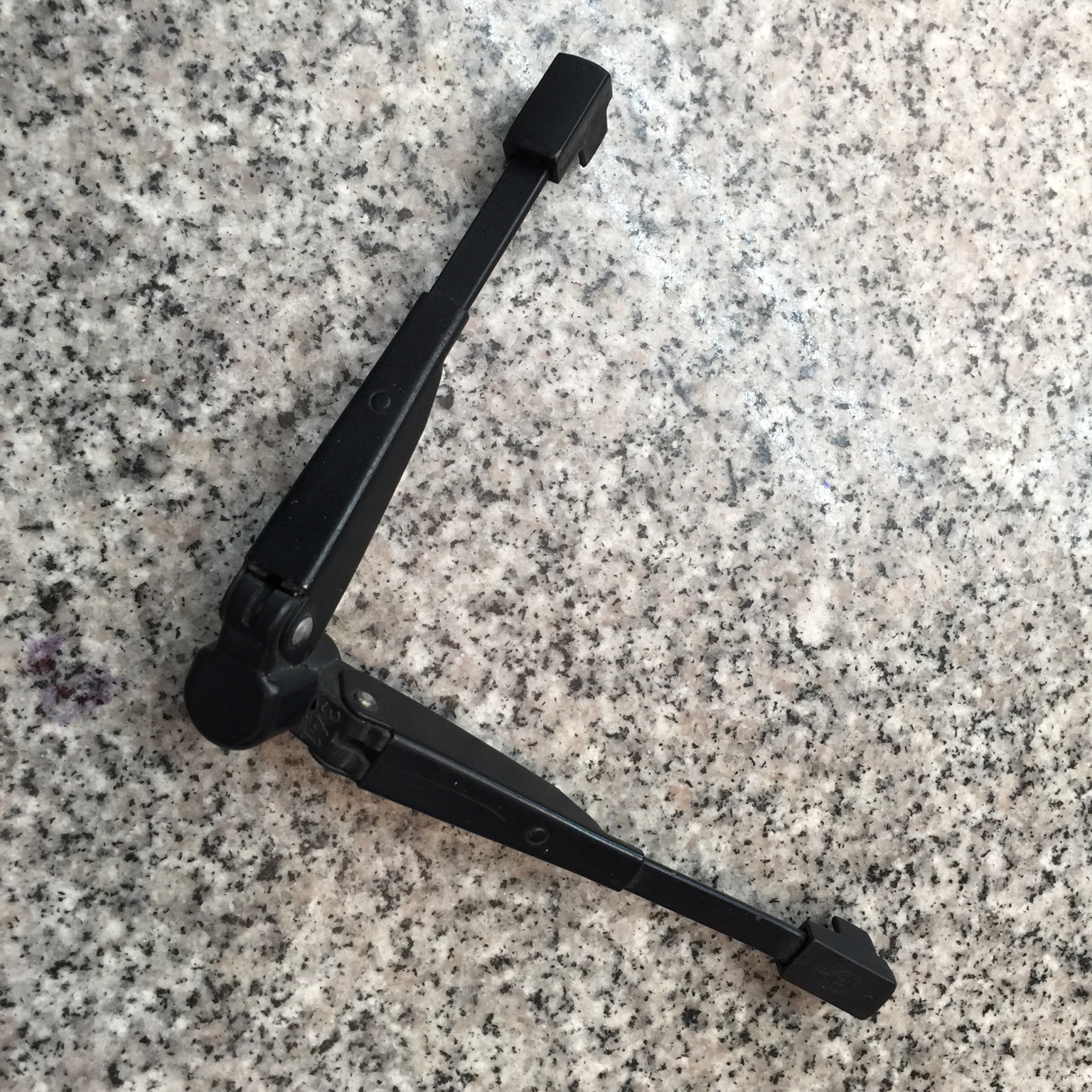

Una de las tapas de los brazos del limpiabrisas

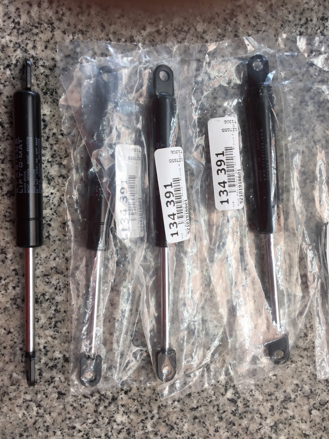

El amortiguador de gas comprimido del capot

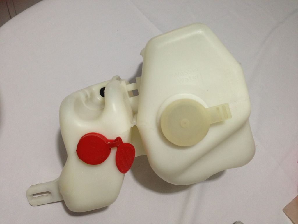

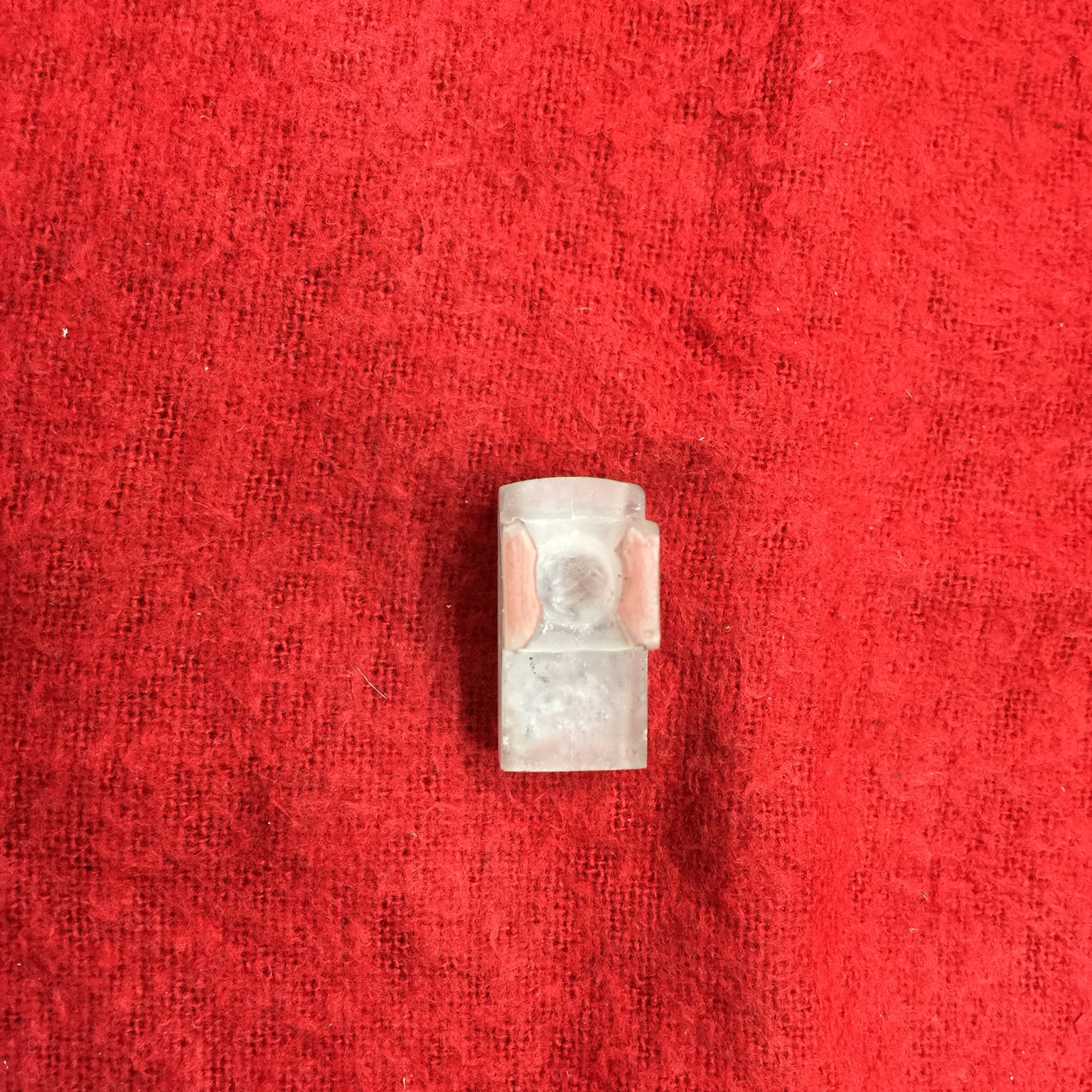

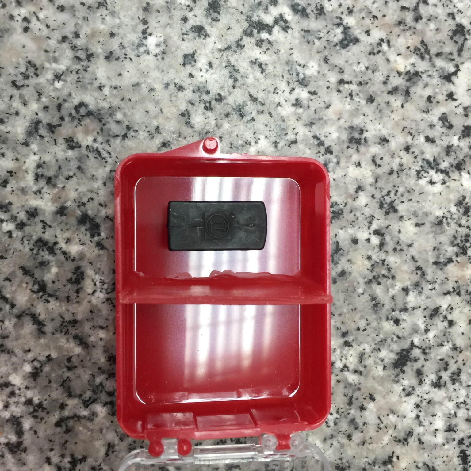

Antes de volover a comprar la tapa del tarro lavafaros y lavaparabrisas, busque la tapita original, es una tapa roja. Ya no la venden nueva, pero de golpe encuentra algún segundazo localmente. Esta es la que tiene mi tarro:
Al pelo.
Viendo la manguera de limpiaparabrisas, esa fue la que le envió Walloth a Álvaro para el 2002, erróneamente por que debe ser transparente.

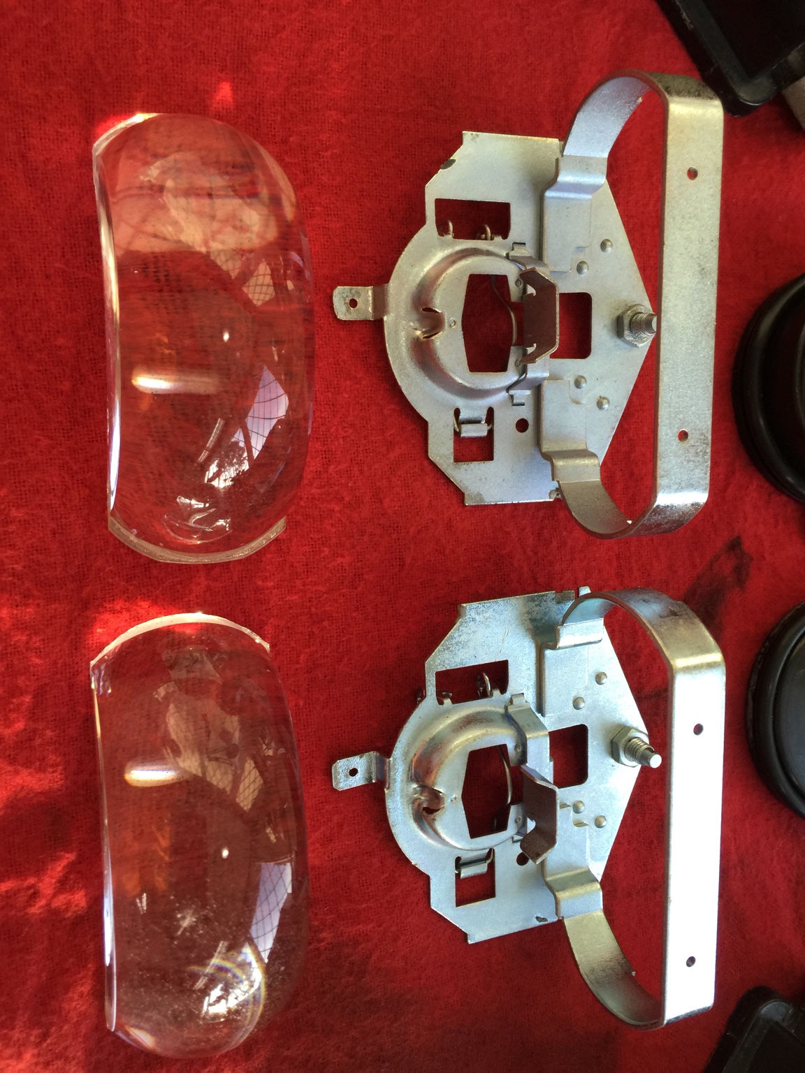

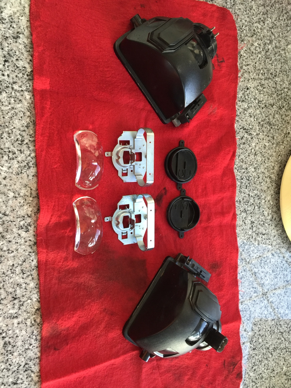

Mantenimiento de las exploradoras
Las desarme su buena limpieza y mande Zincar los porta bombillos

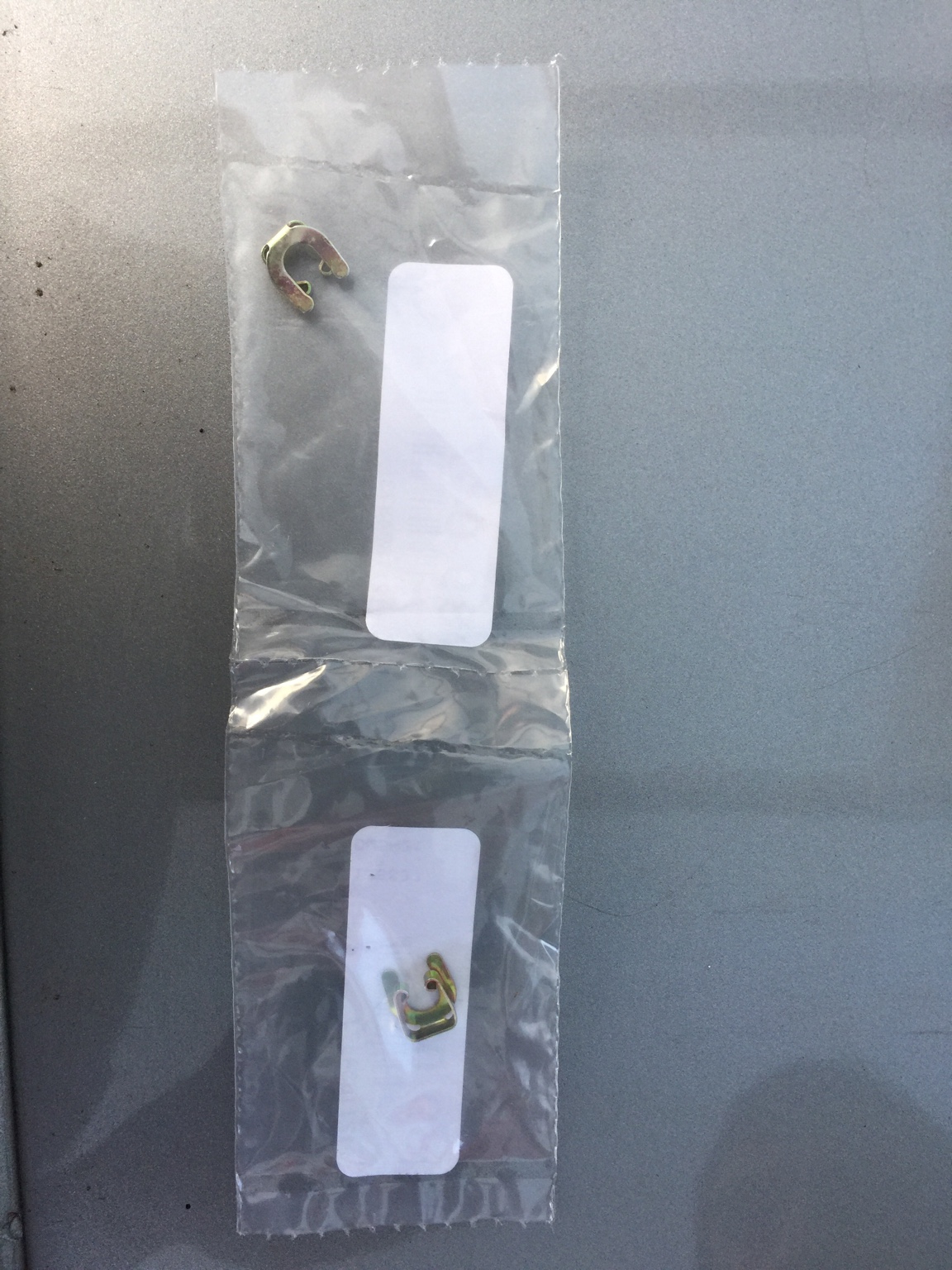

Llegaron los pines que ordene para el templete del capot y el amortiguador de gas comprimido del capot

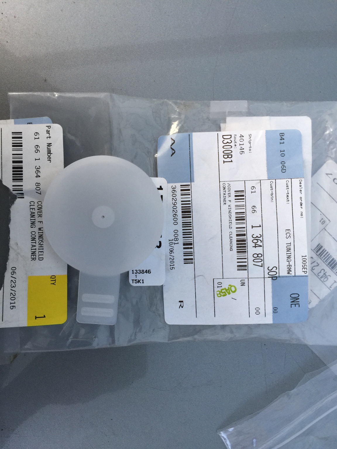

Ya llegó también la tapa (que si es ) la del tarro del líquido limpia Brisas

La prensa que utilice para cambiar los amortiguadores de gas comprimido de los asientos delanteros

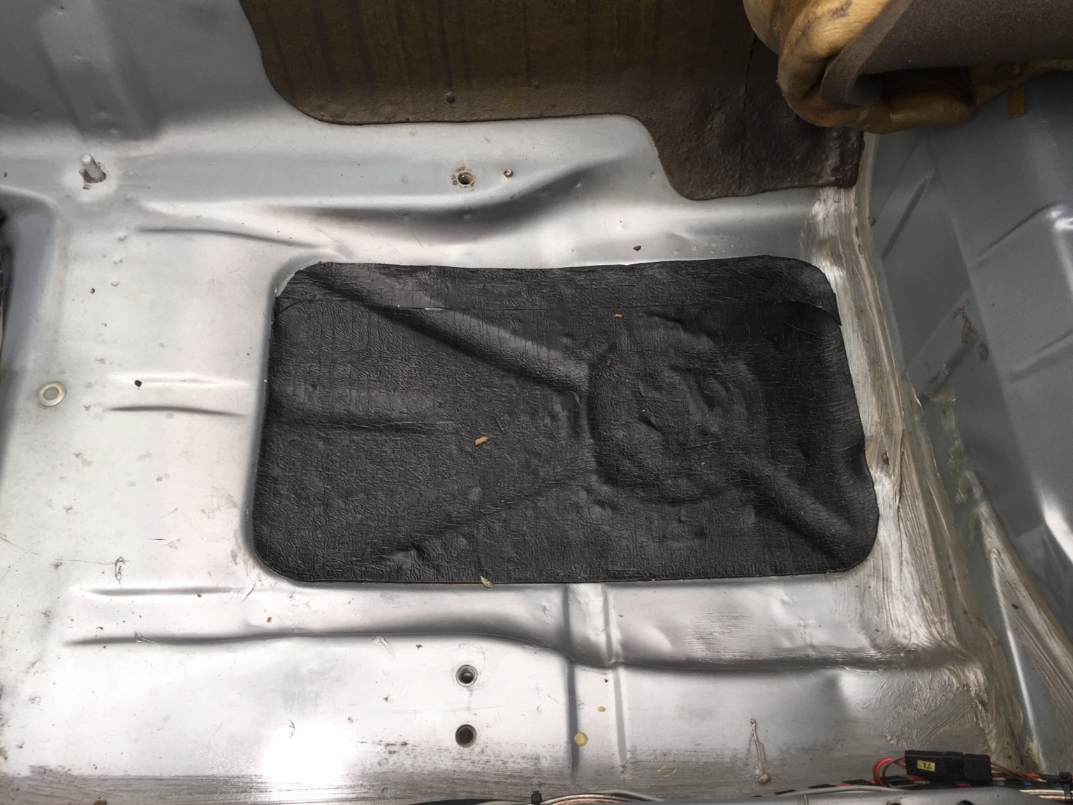

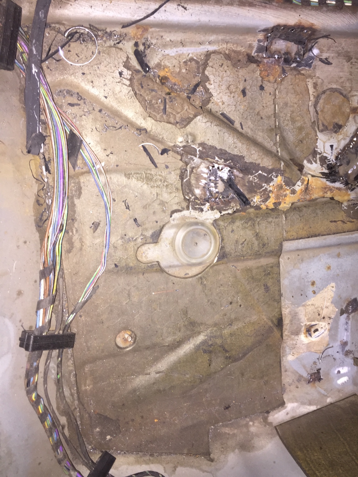

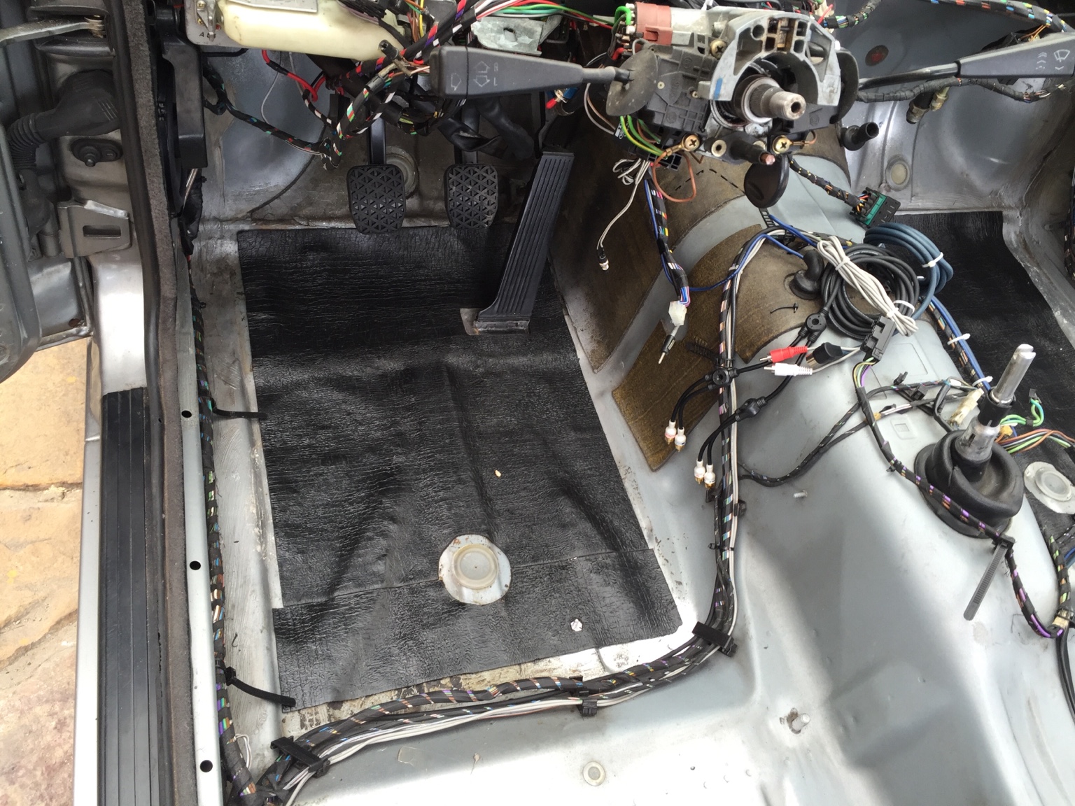

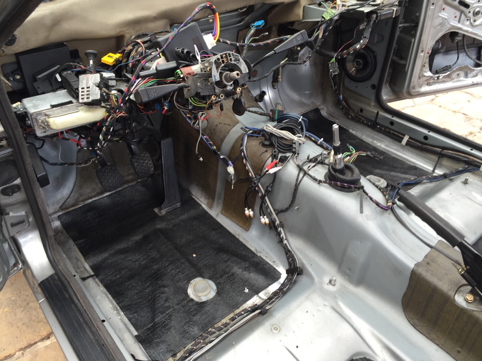

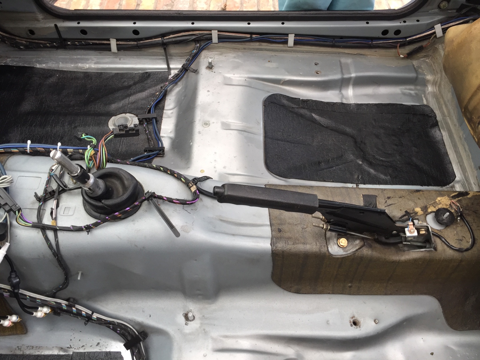

Así lucen ya los pisos arreglados y con los insonorisantes que pedí en walloth

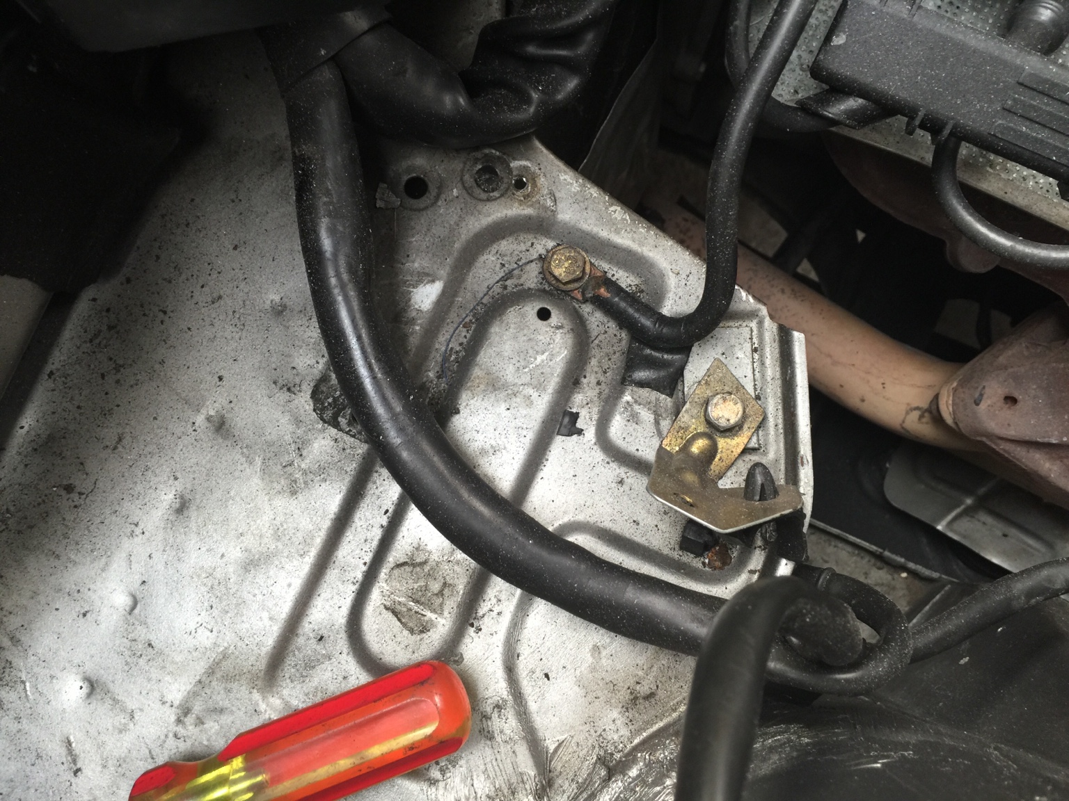

Ya se corrigió todo el desastre de la instalación eléctrica se le quitaron un poco de cables no originales y se envolvió toda en cinta de tela como viene original

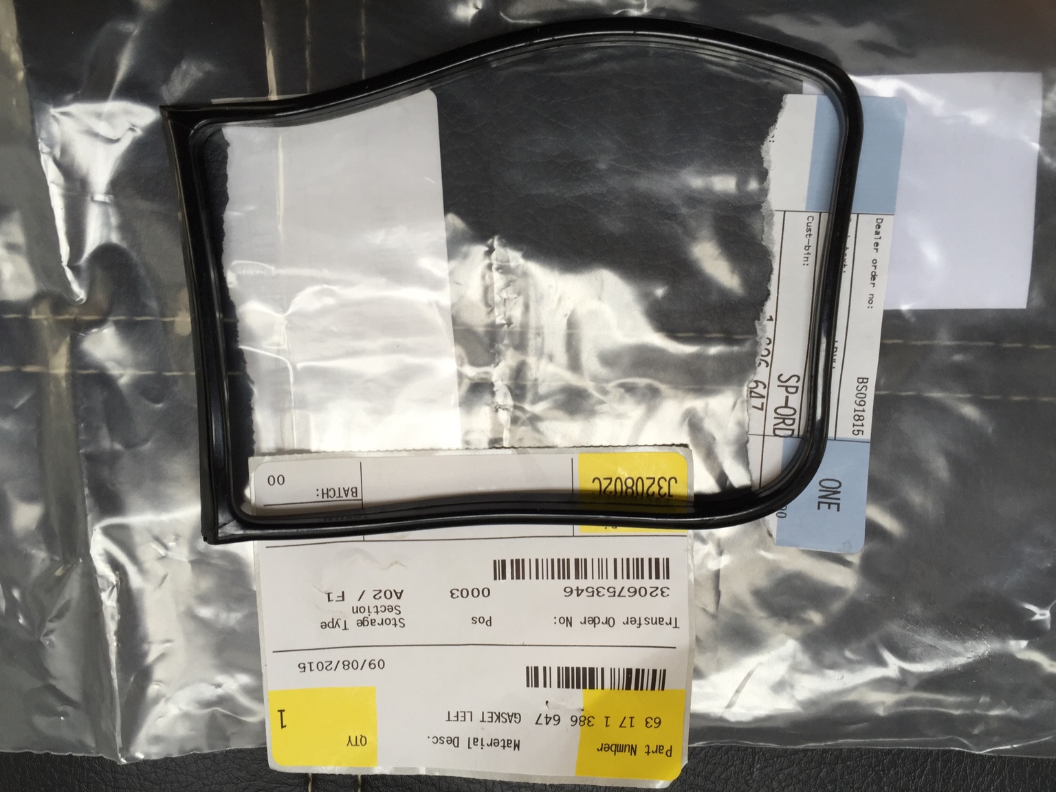

Los empaques de las exploradoras
