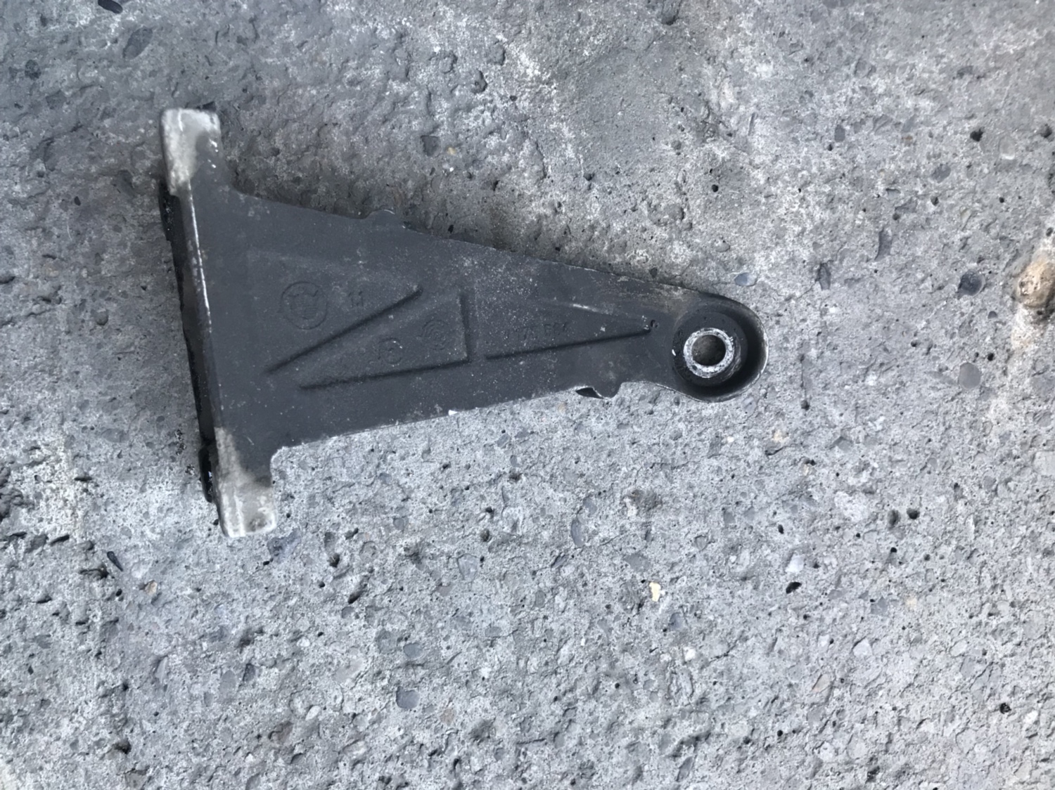

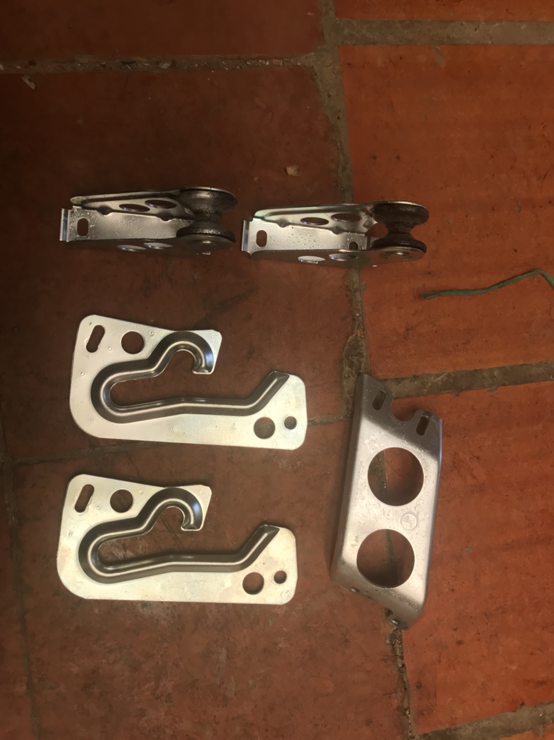

Leo, muy bonito todo, pero no todo va en irisado amarillo, hay varias piezas que van en zincado blanco....
Reactions: Leo
Voy a mandar para Zincado Blanco los carritos del capo, los que reciben los carritos, que mas?

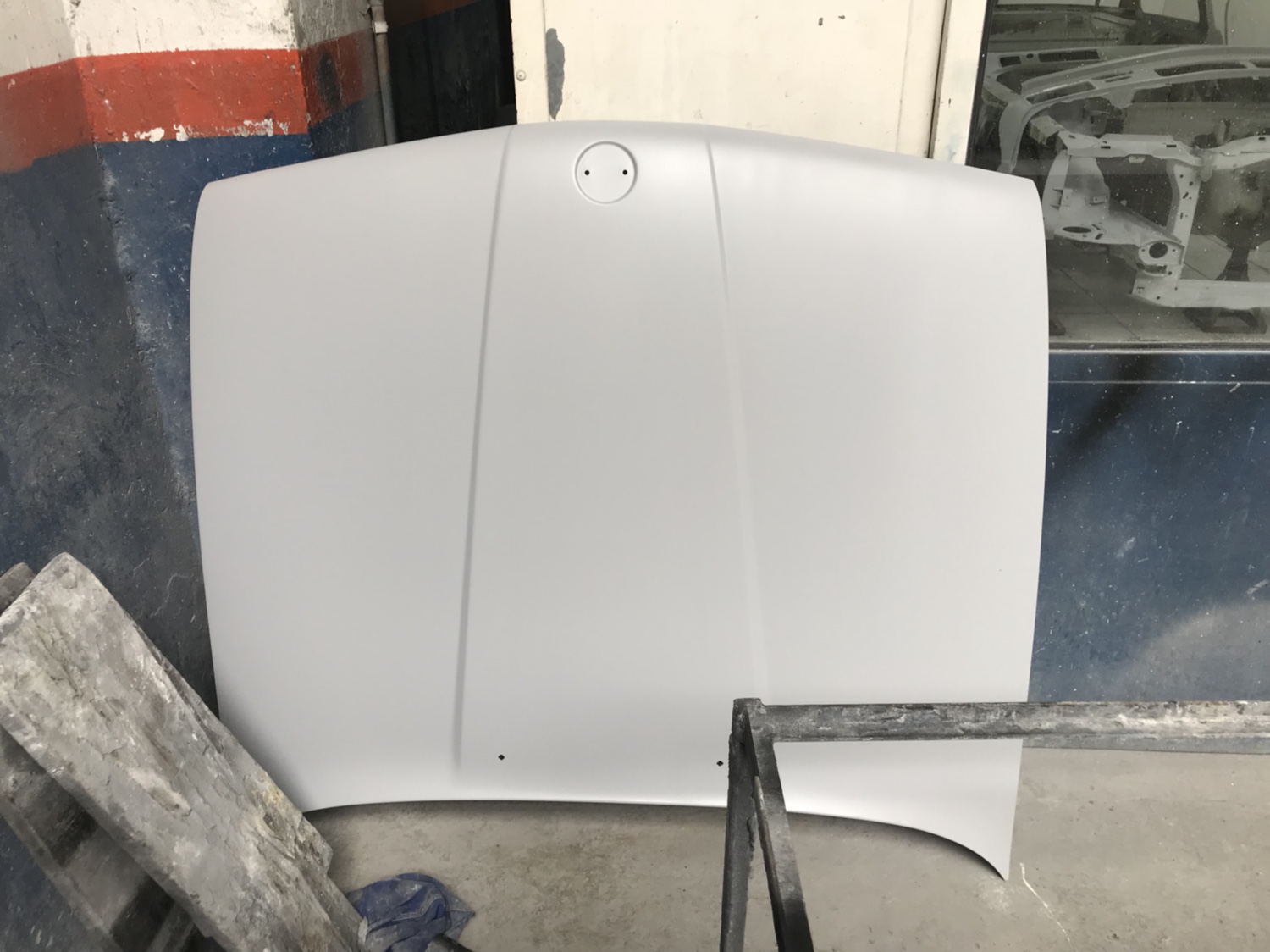

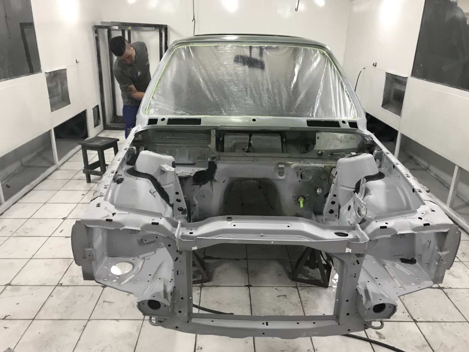

ELECTROSTATICA CHECK

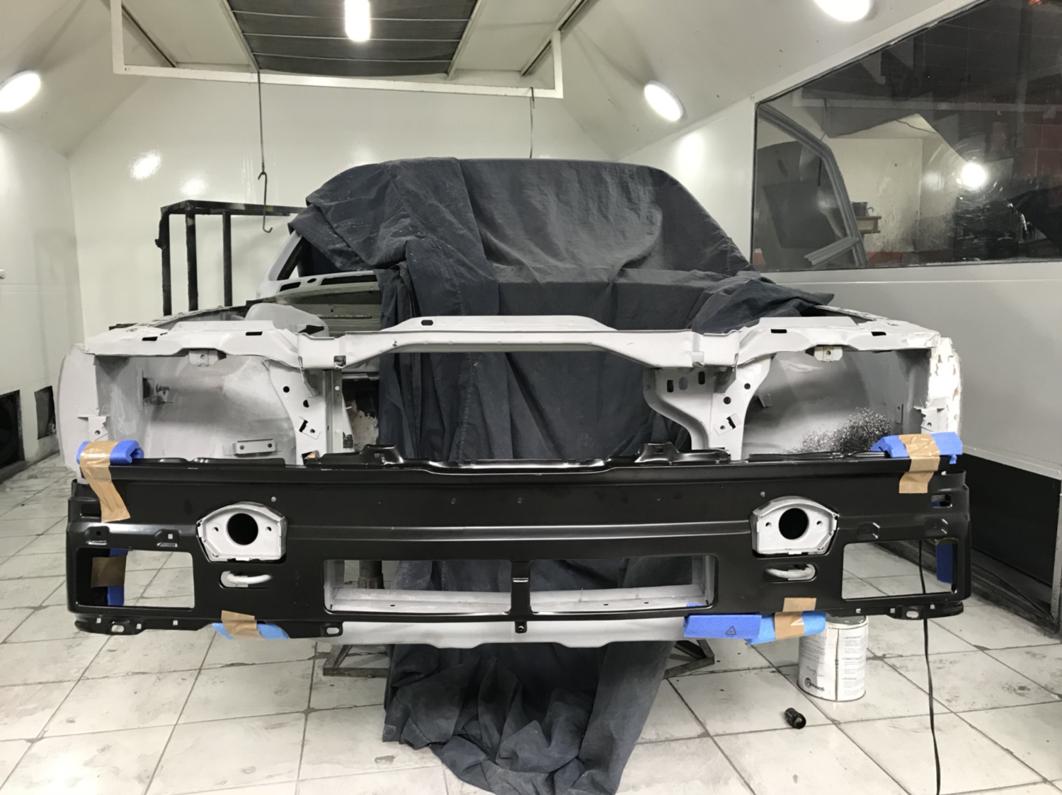

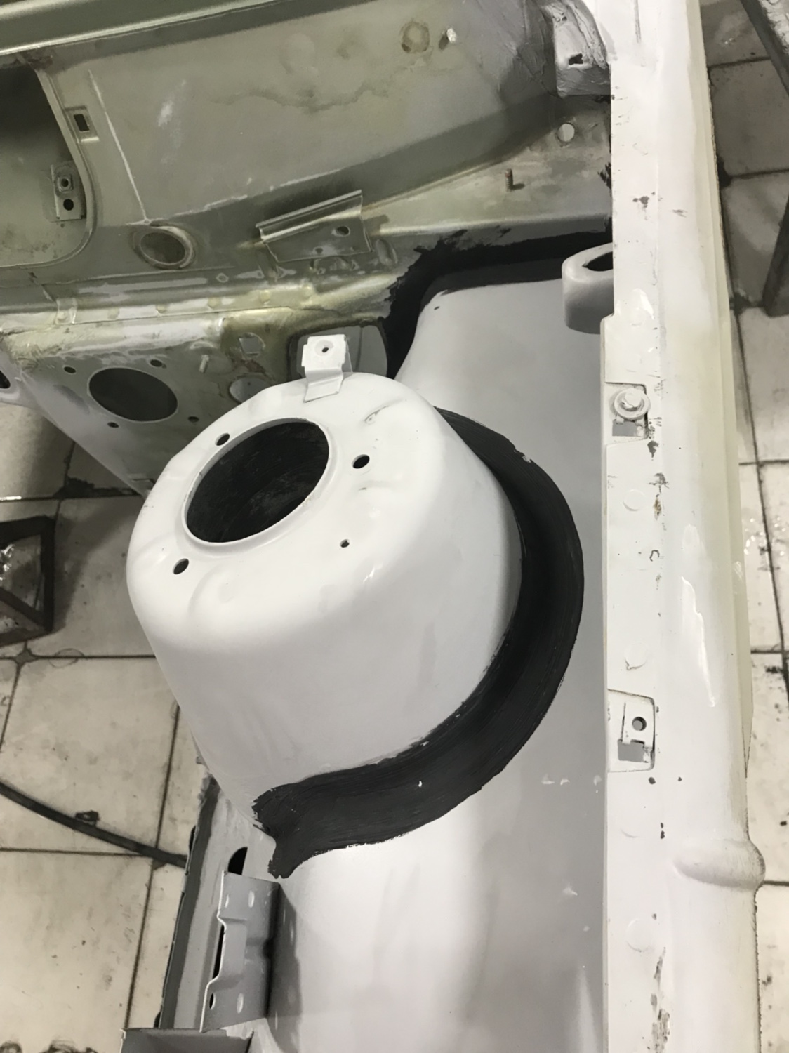

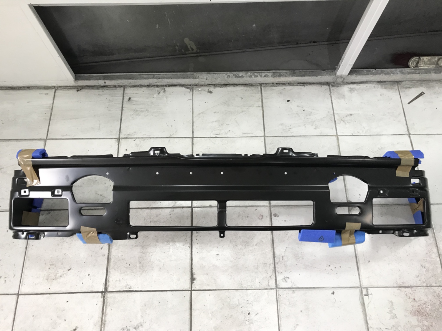

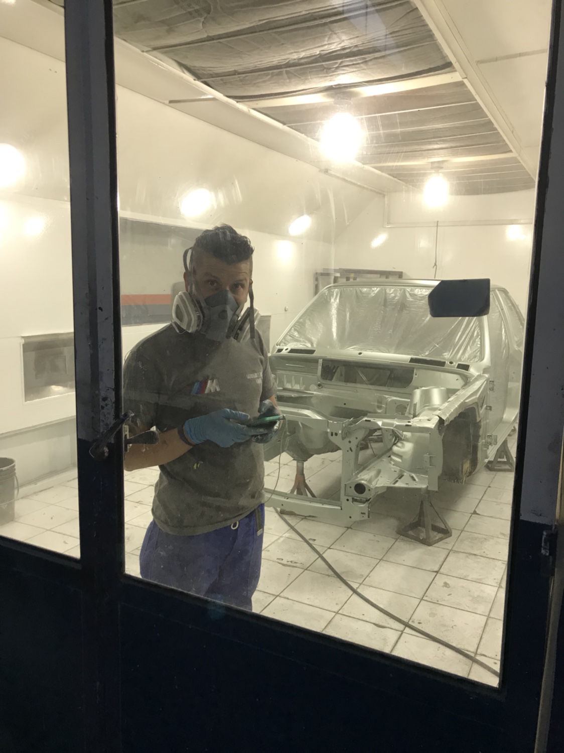

BAbero Nuevo para look SPORT
Presentado a HULK
Creo q no le incomoda para nada...!!!!
Reactions: Pedro

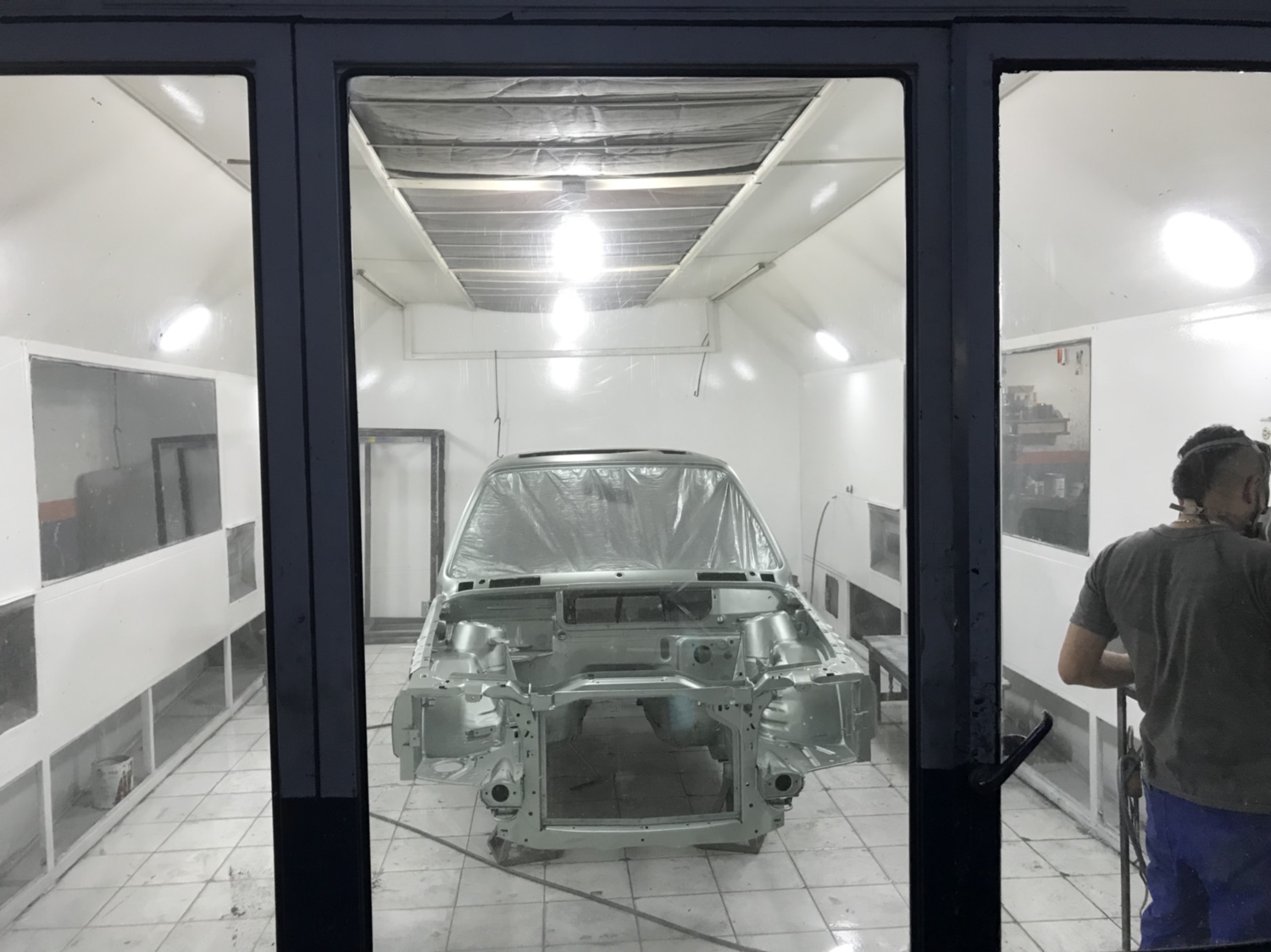

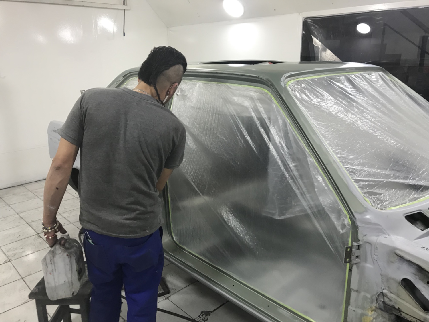

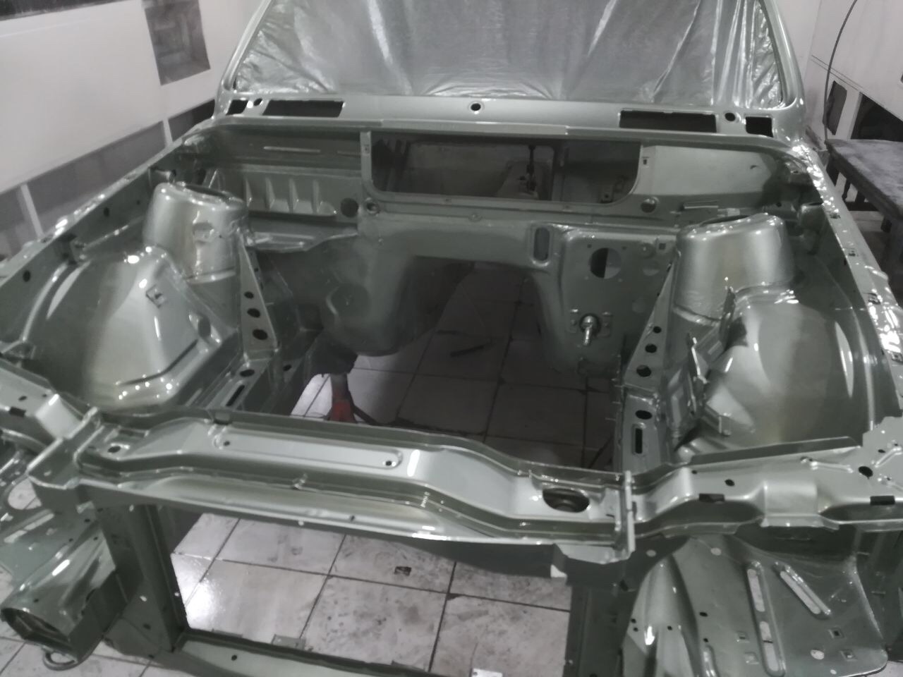

Mas Electrostatica

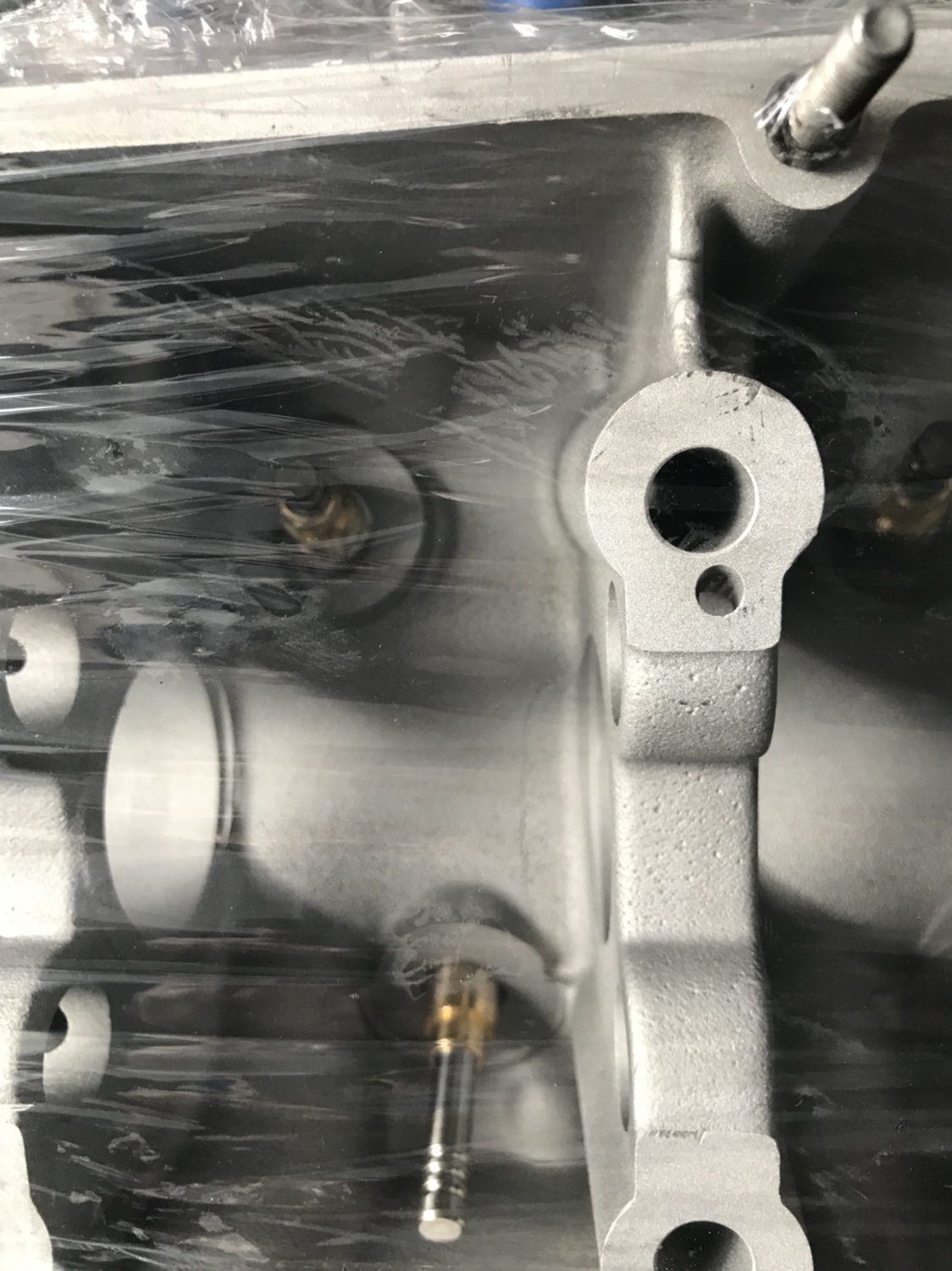

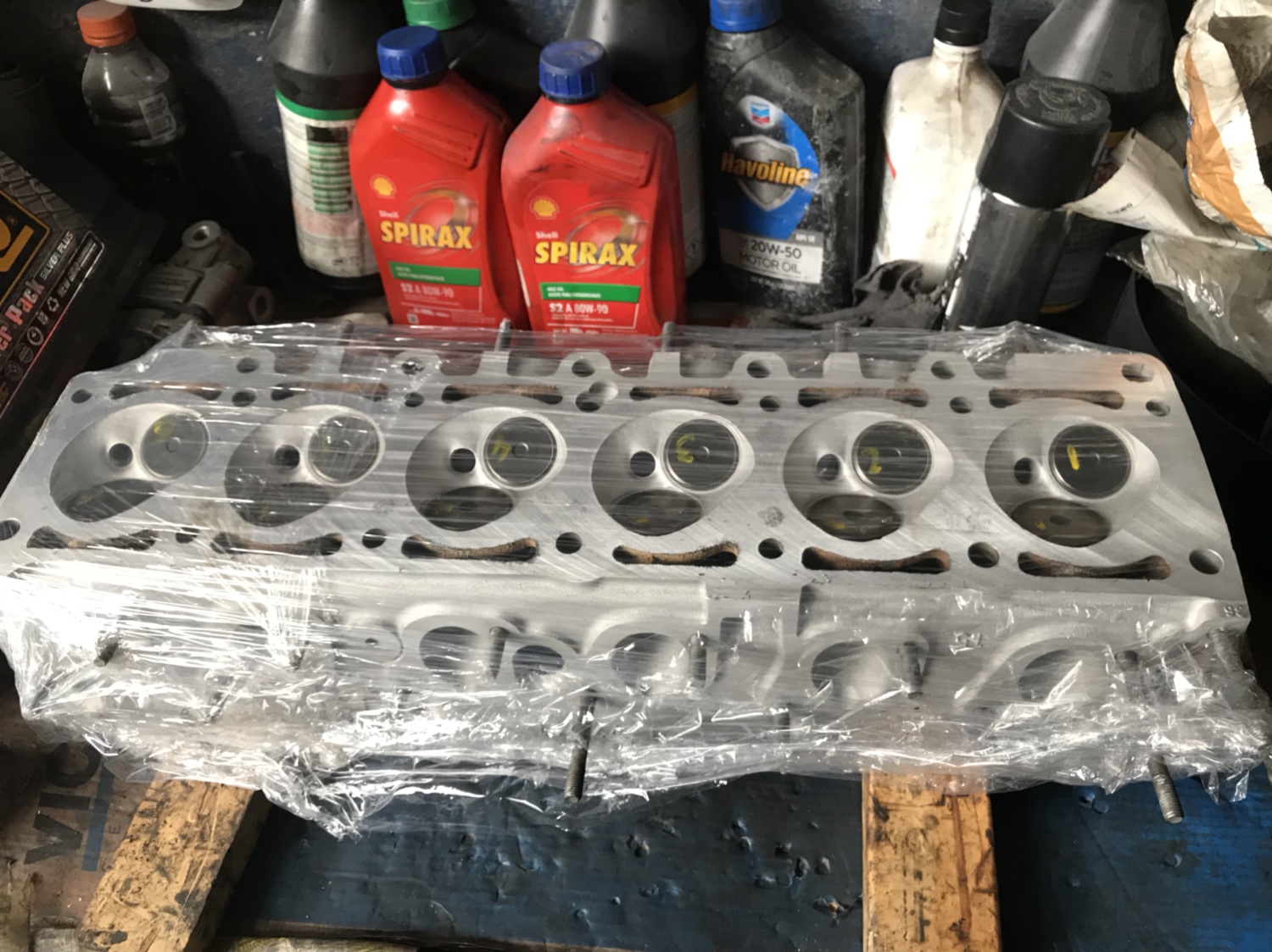

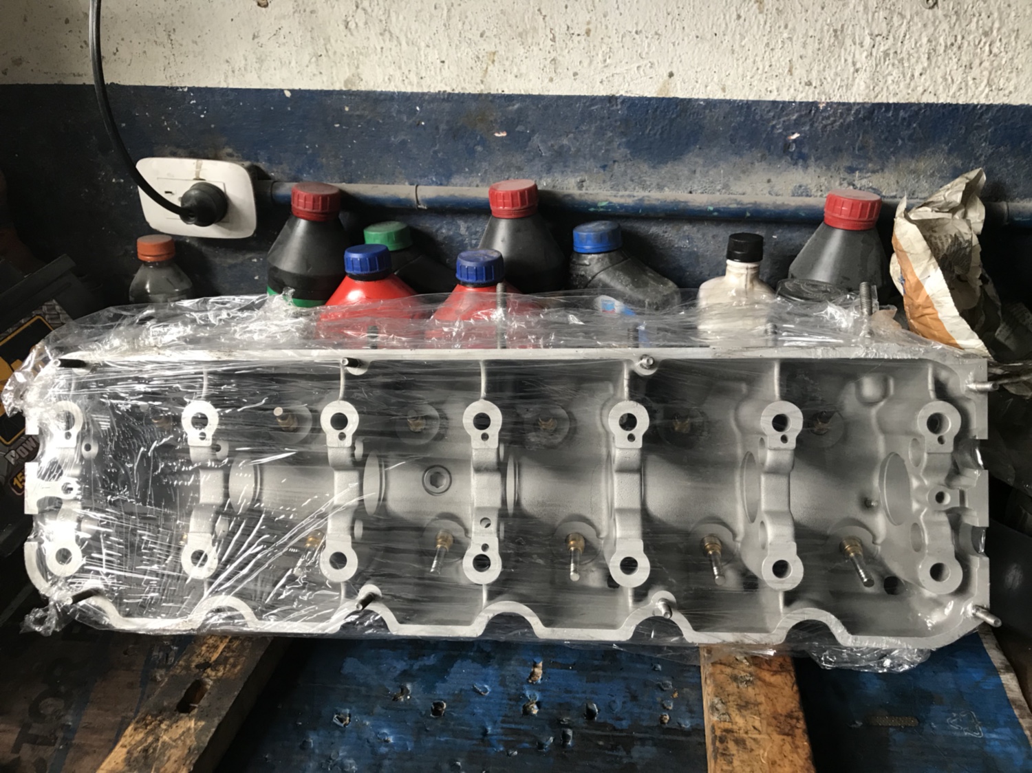

MOTOR RECIEN LLEGADITO

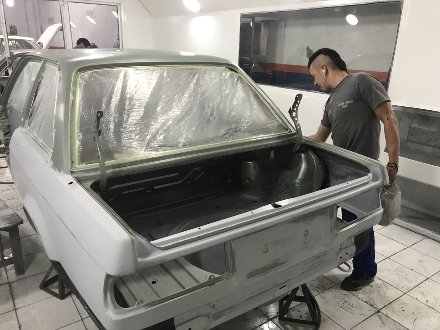

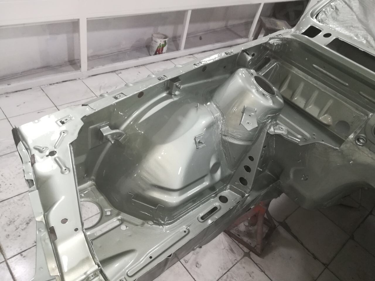

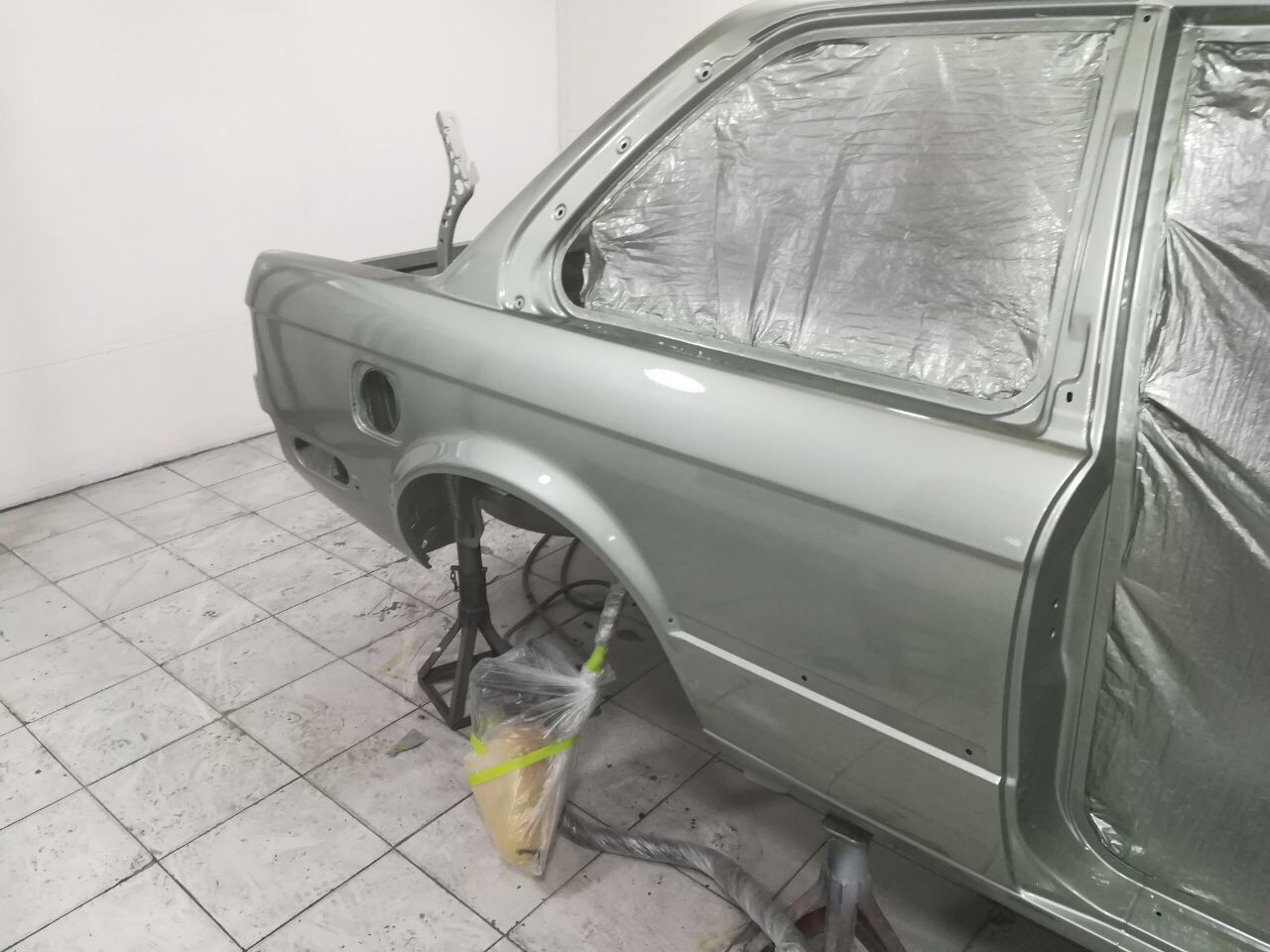

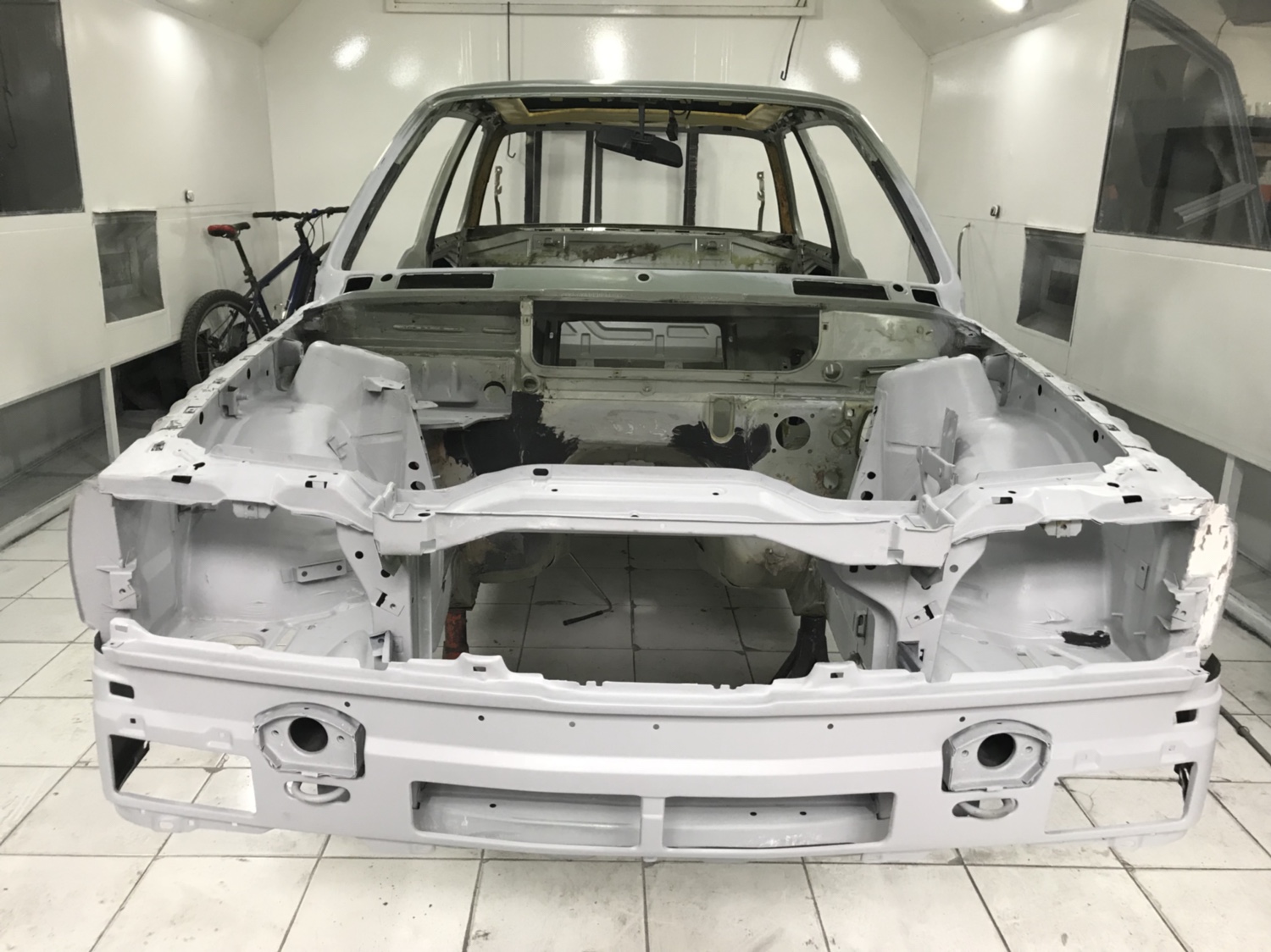

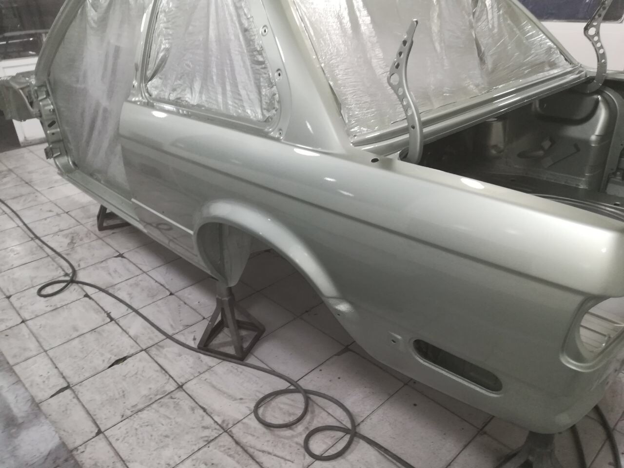

Cada vez con mas cara, fondearon el Babero... avance de la semana y de velitas!!!
Reactions: Pedro

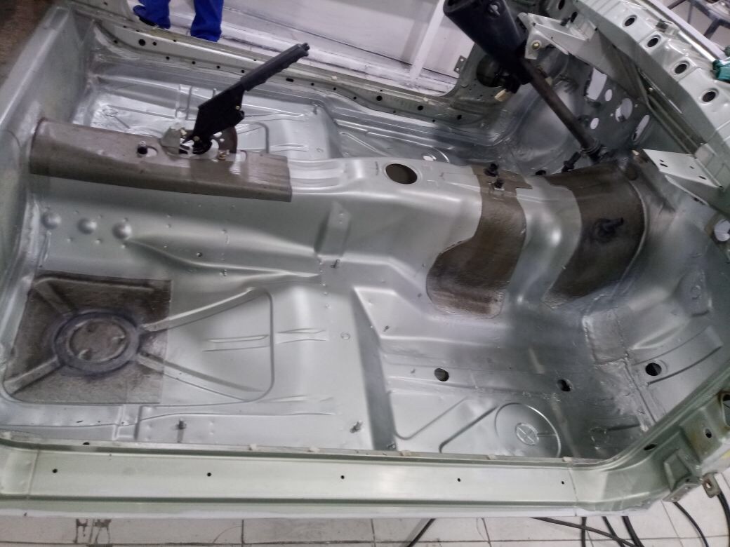

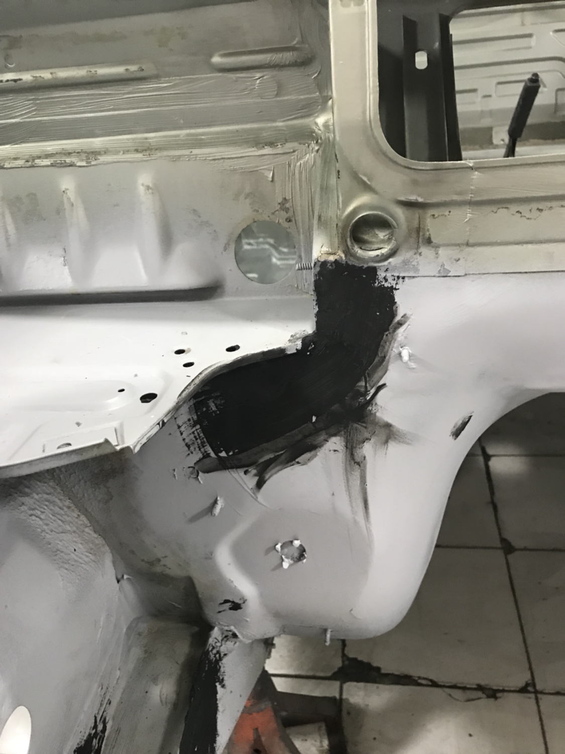

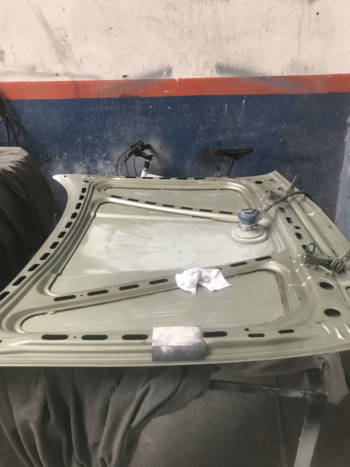

Alistado del interior del capo

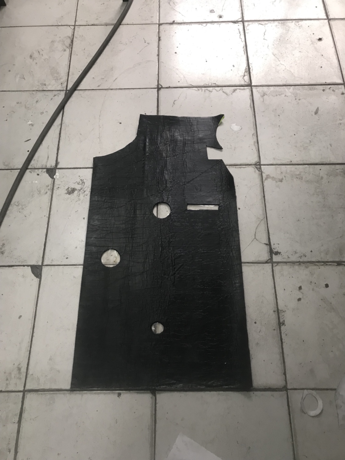

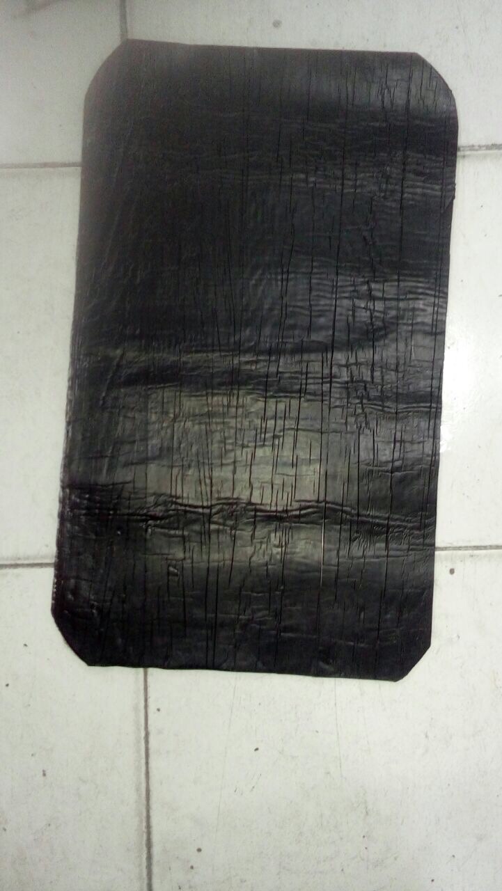

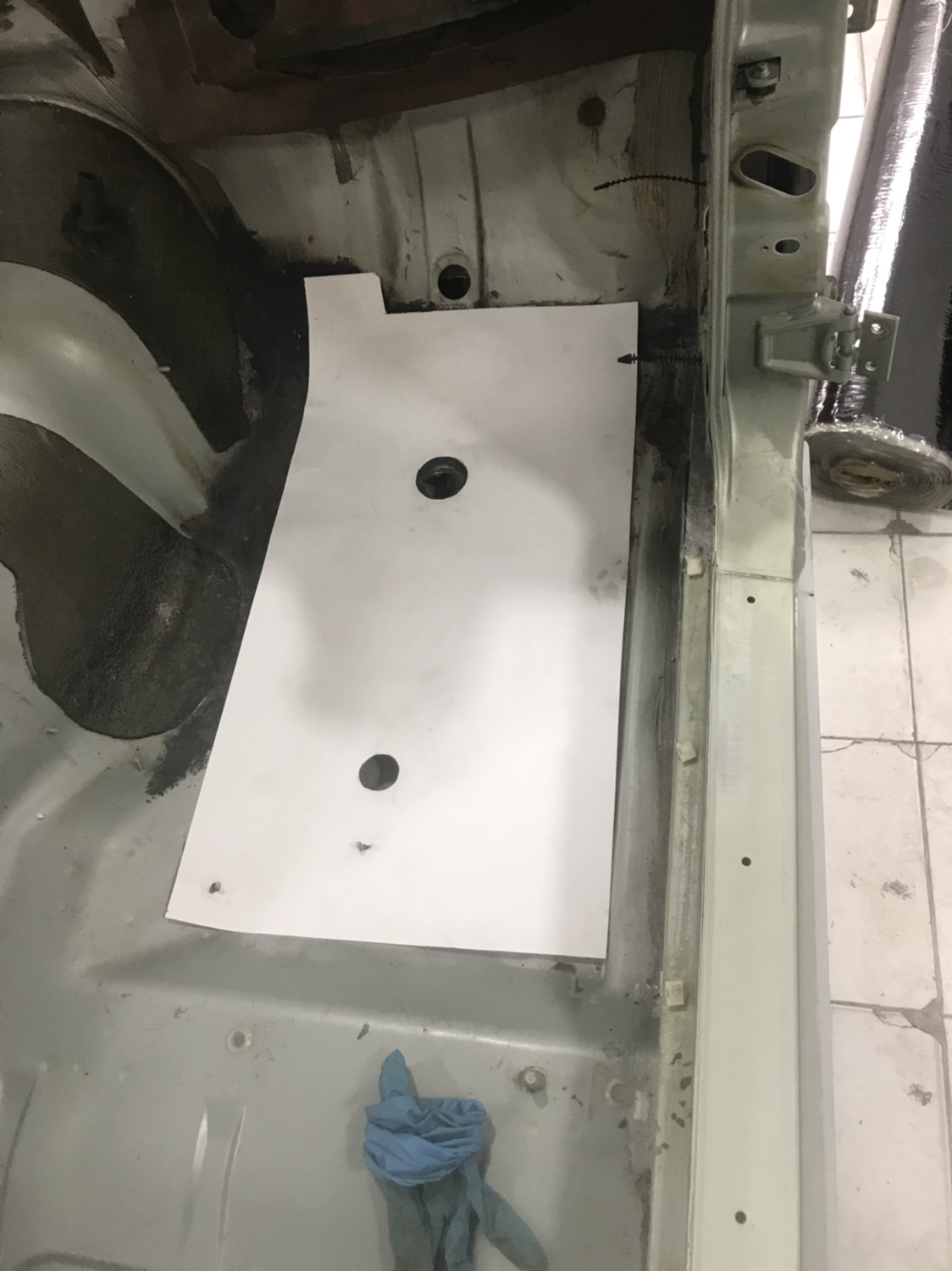

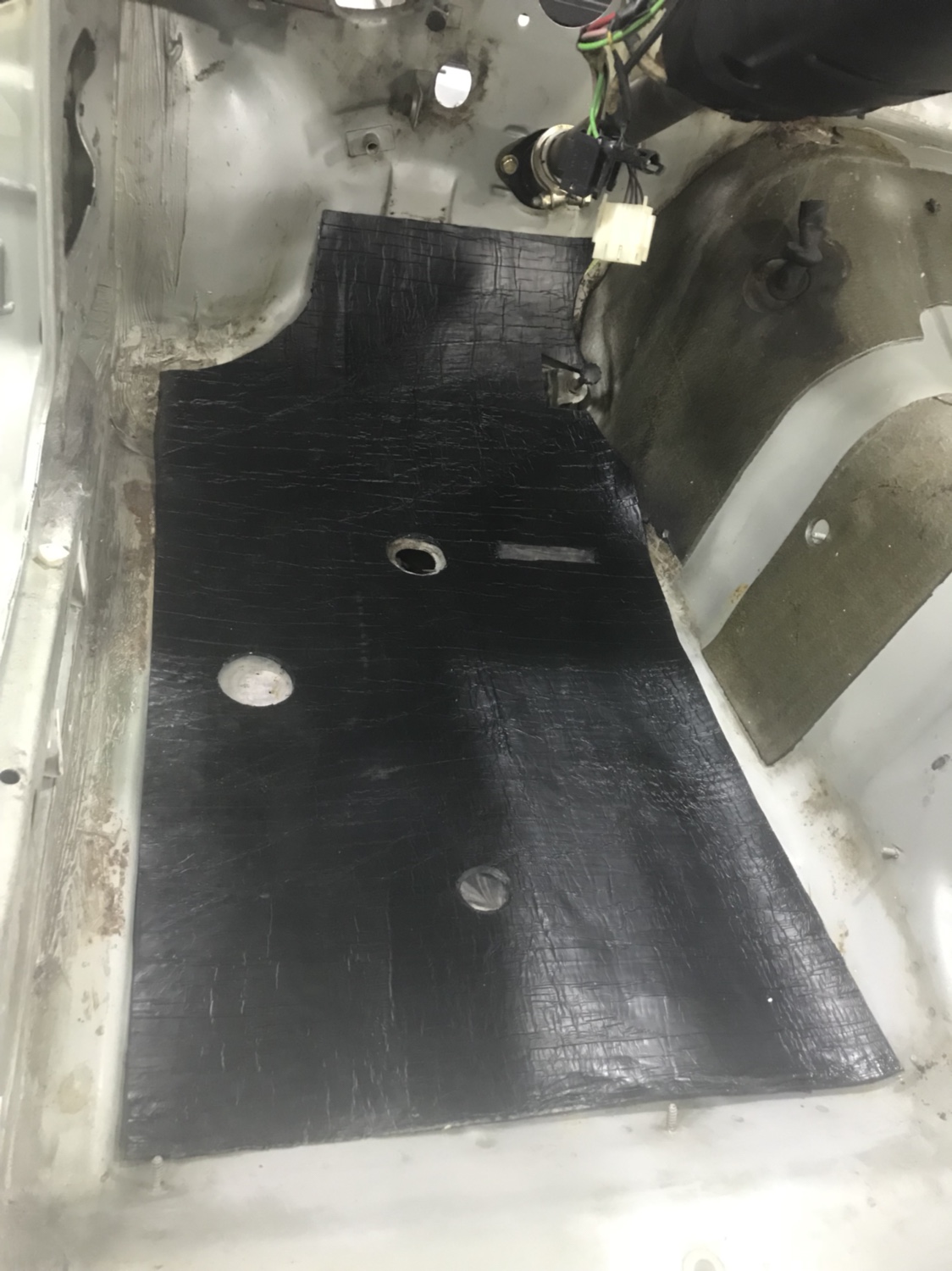

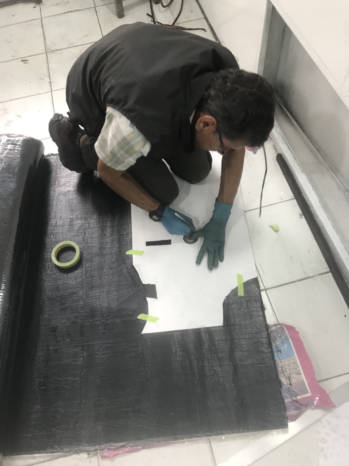

Trabajo artesanal para colocar los insonorizantes de los pisos.
1. Moldes
2. Corte -Trabajo 100% Artesanal (Foto Inedita - Yesid Mata)

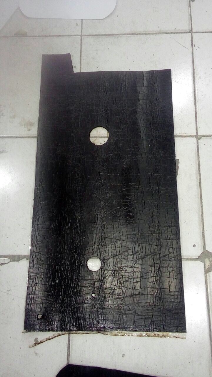

3. Pieza cortada

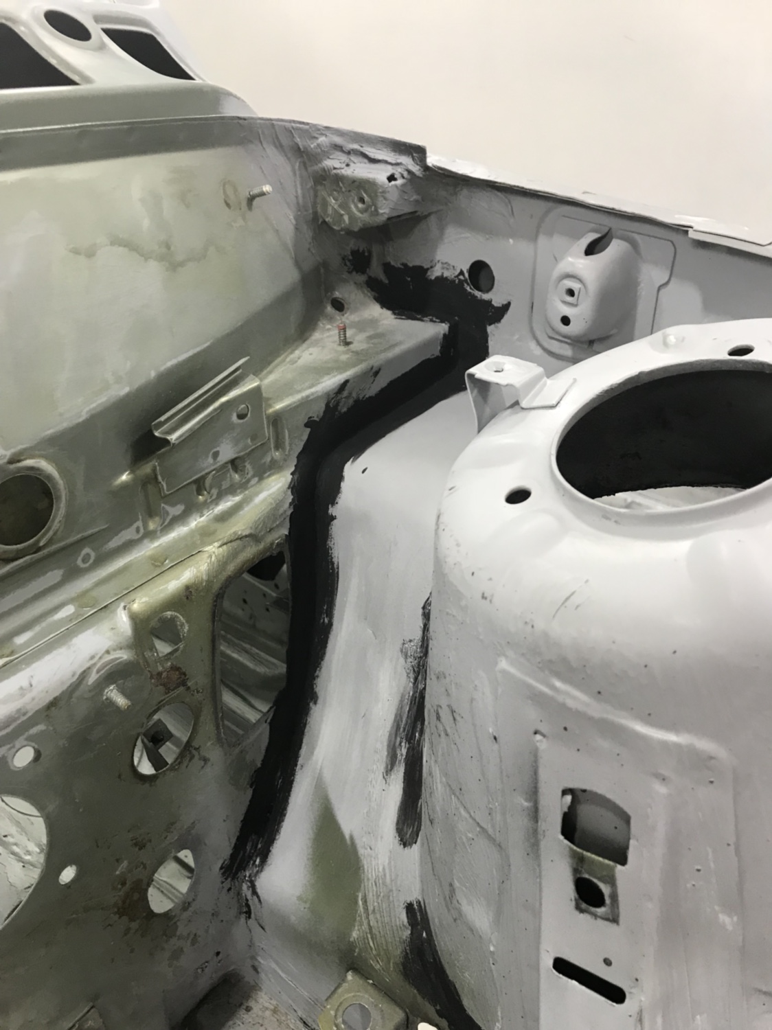

4. Presentar la pieza (Esta de las mas complicadas por la pestaña de la pedalera)
Ya presentados a Hulk. Ese material es auuadhesivo no se requiere calentar para fijarlo y es de 3.5mm de espesor.
Reactions: Pedro
Que buen trabajo,se ven los detalles y la dedicación. A propósito del material autoadhesivo donde se consigue? Veo que los moldes quedaron Muy Buenos! Tambien quiero preguntarle, si después de puestos los moldes, se pinta el área. Gracias y nuevamente, Felicitaciones ,esta quedando del Carajo!!
Reactions: Leo
Gracias Juan, este material se consigue donde venden mantos impermebealizantes de construccion, se debe solicitar el q es autoadhesivo para lamina, la idea es darle el tono de la carroceria para q quede lo mas parecido a cuando este individuo fue fabricado en el año 83.
Felicitaciones mi chino está quedando del pu£@@“

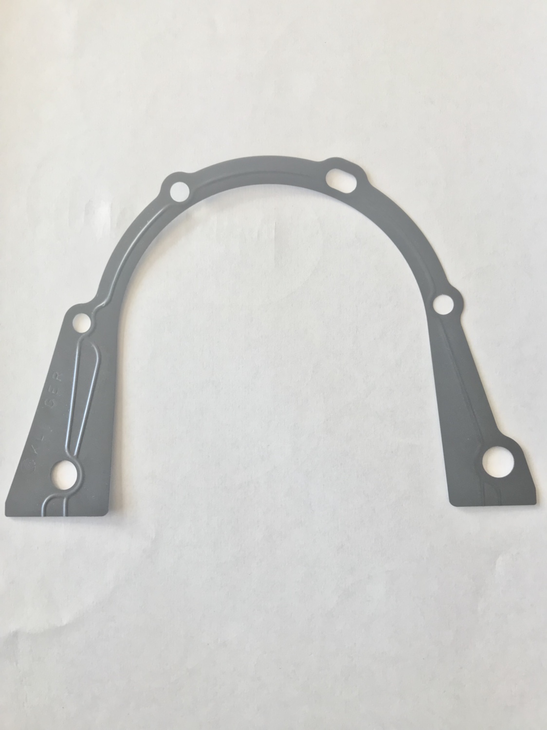

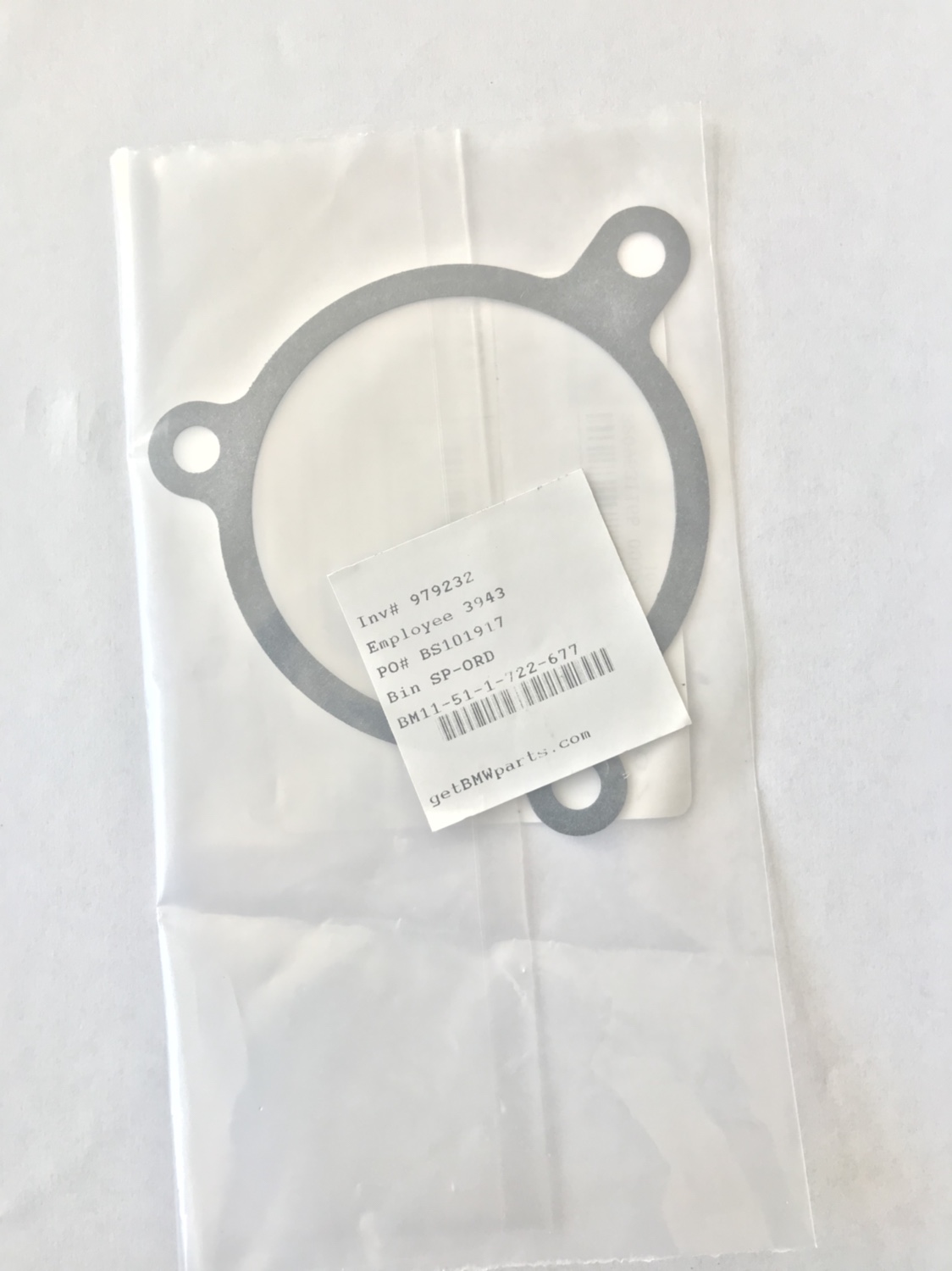

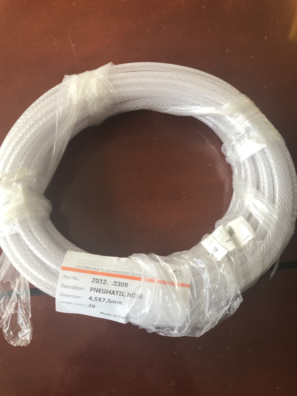

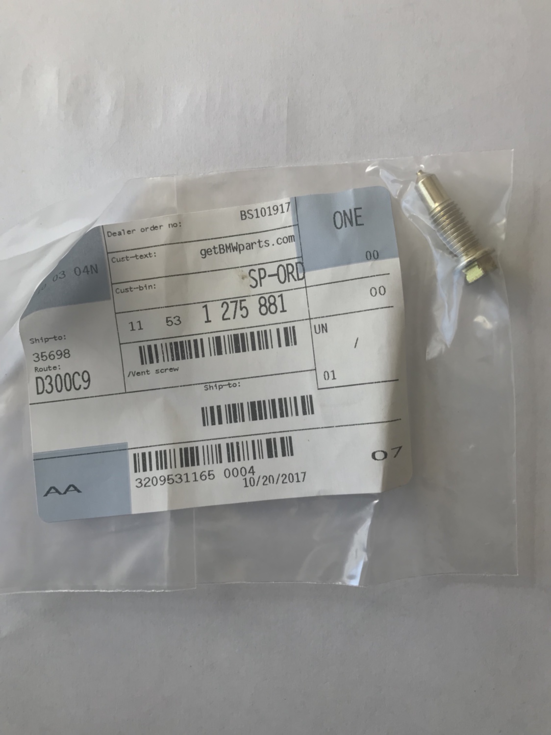

Algunas cosas para el proyecto,
Manguera para sistema de limpiabrisas
Empaque de mangueras/tubos del A.A.
Abrazaderas
Empaque - Gancho Arrastre - Trasero
O-Ring Thermostato
Empaque Bomba de Agua
Tapa Caja Velocidades
Empaque Thermostato
Tornillo Purga carcasa Thermostato
Empaque motor
Empaque SunRoof
Empaque/espuma con Adhesivo de las persianas
Última edición:
Reactions: Pedro

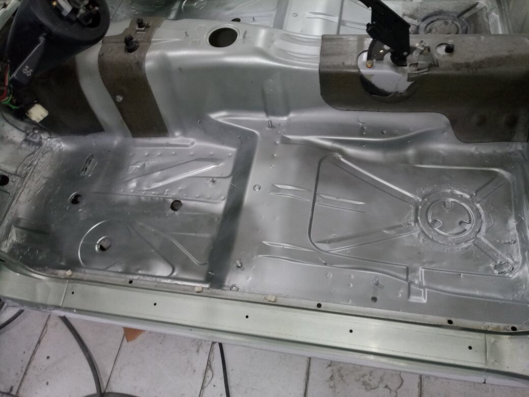

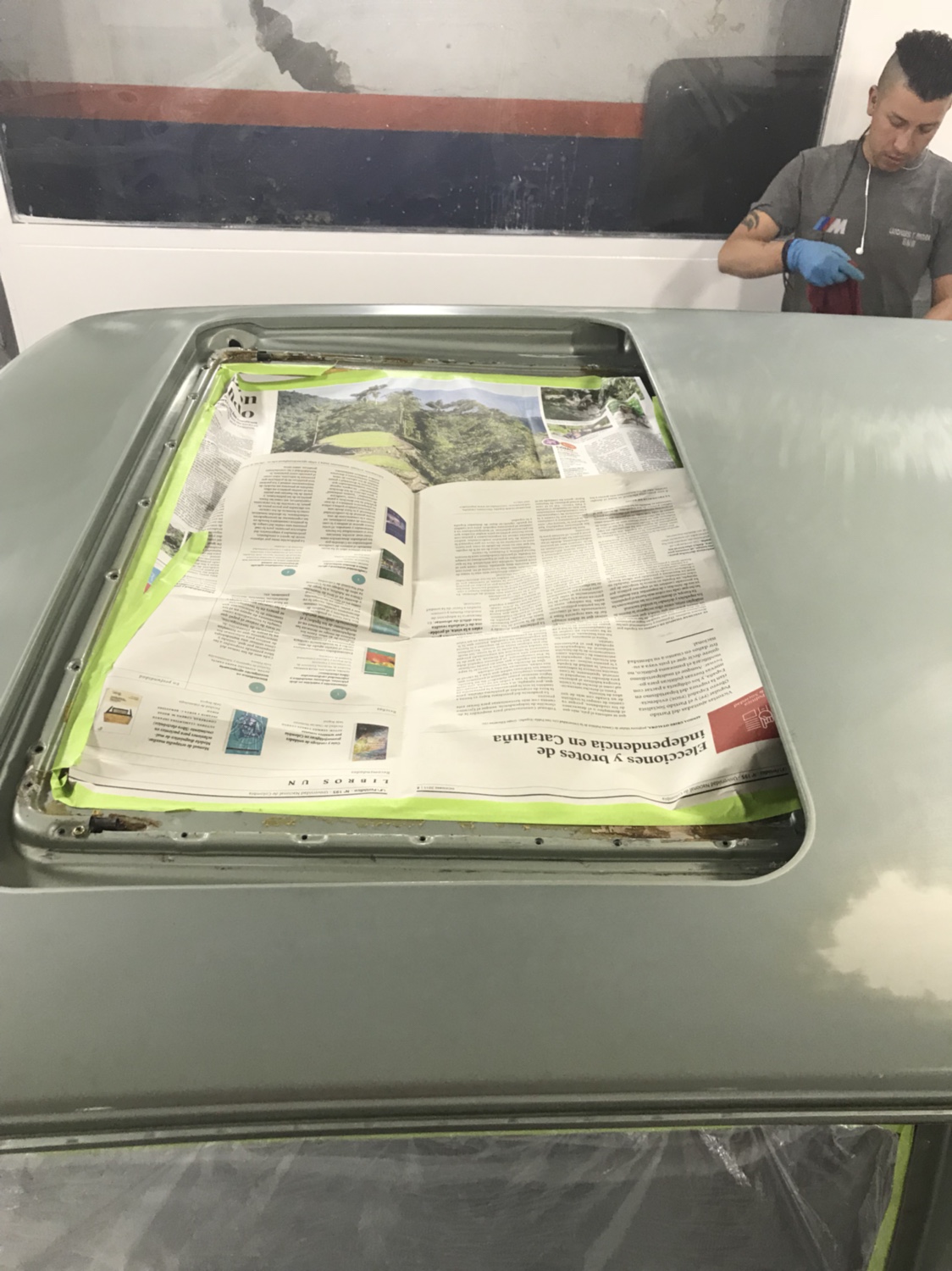

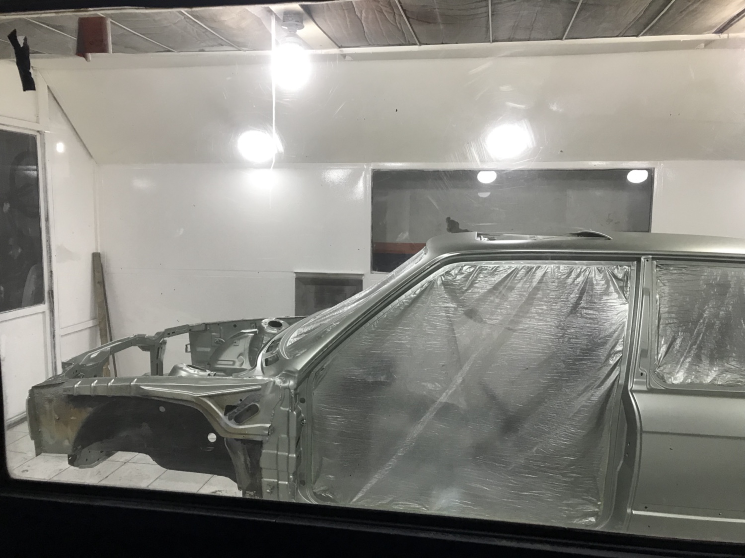

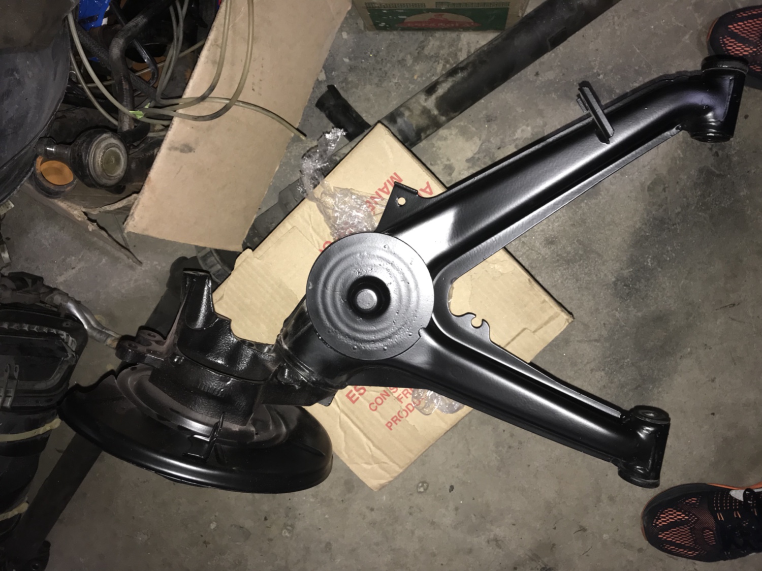

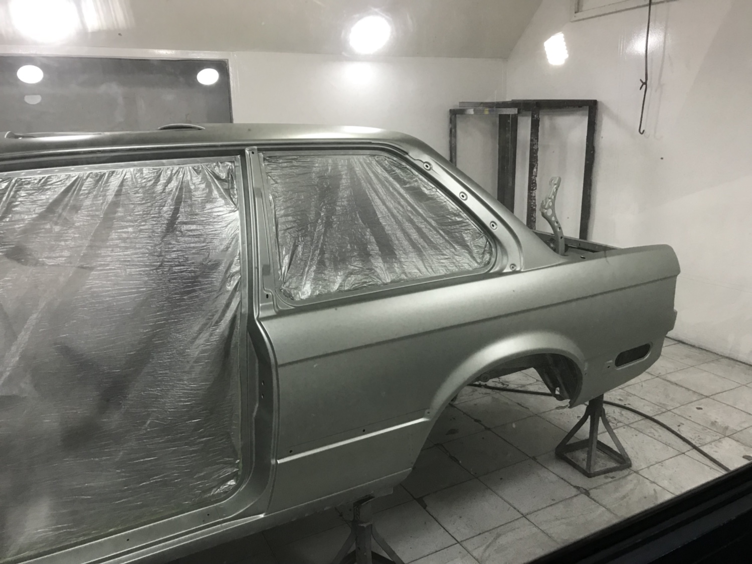

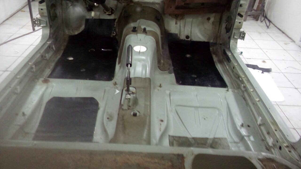

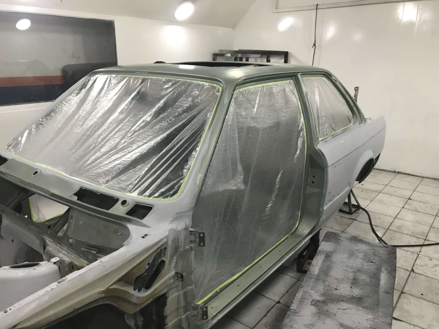

Alistamiento pisos (pintura), previo a colocar aislantes/insonorizadores
Reactions: Pedro

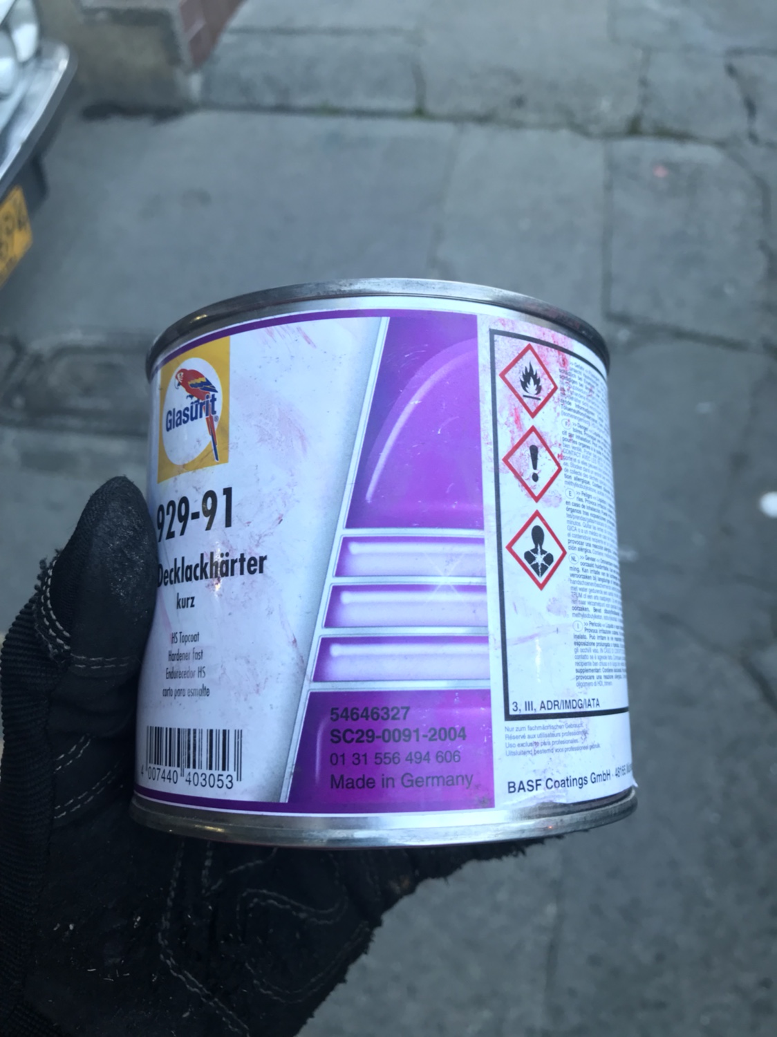

Materiales - Pintura

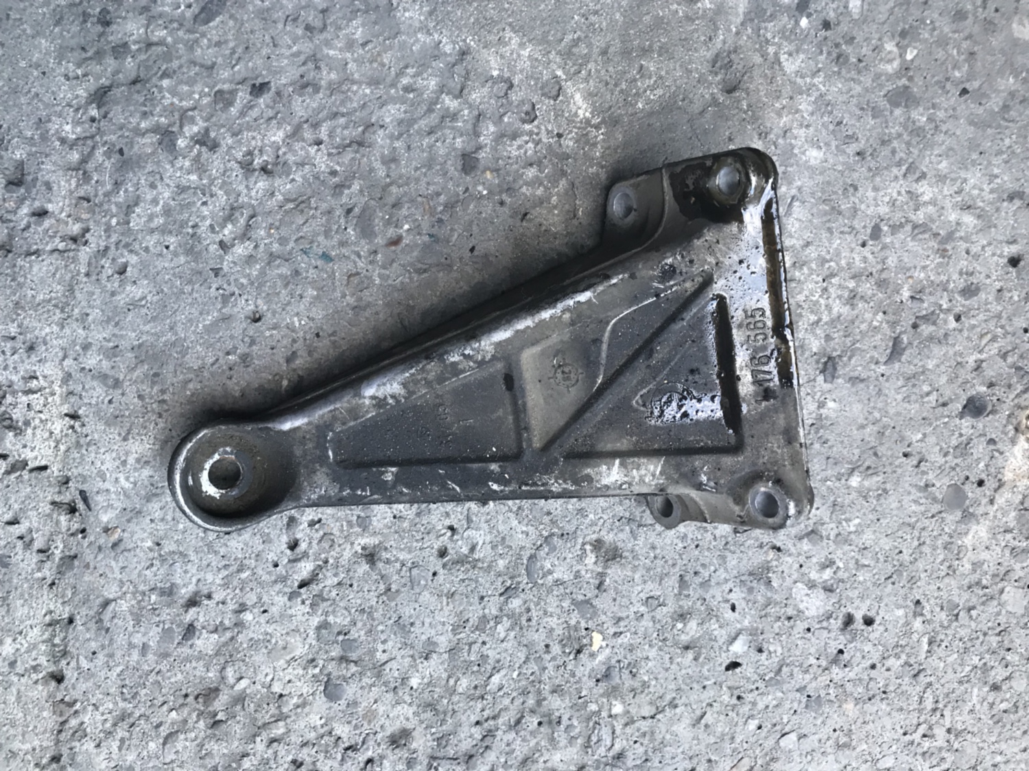

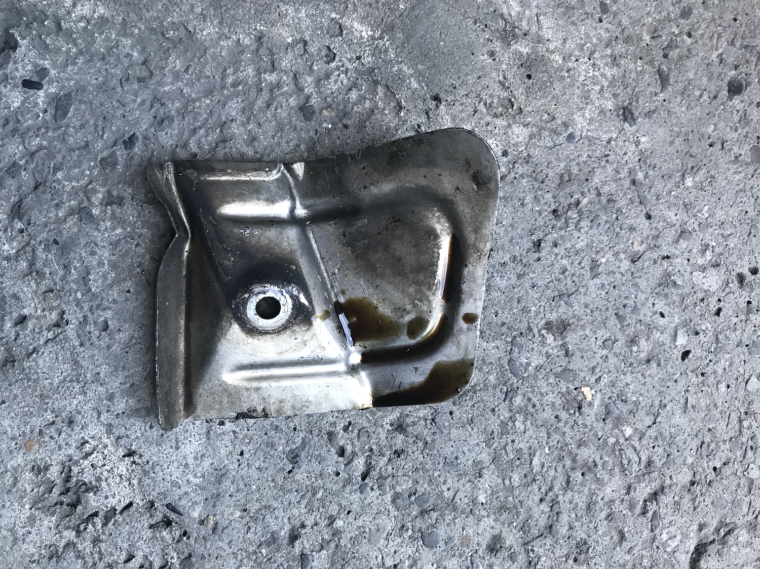

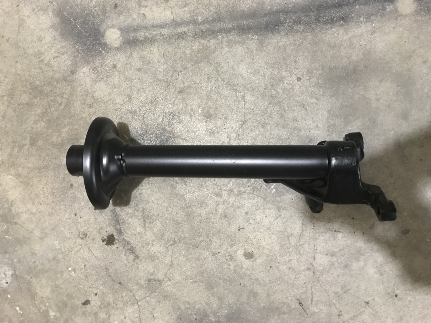

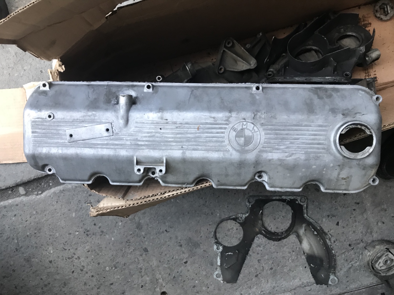

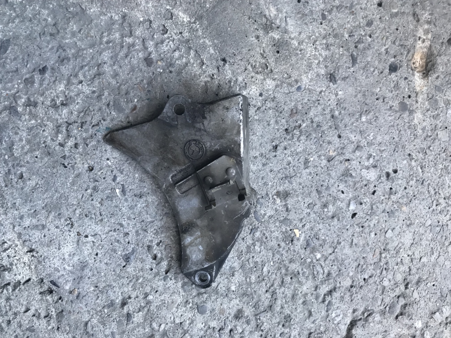

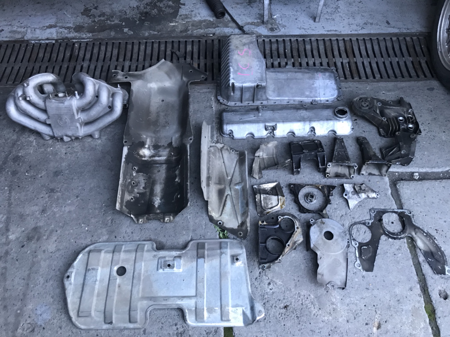

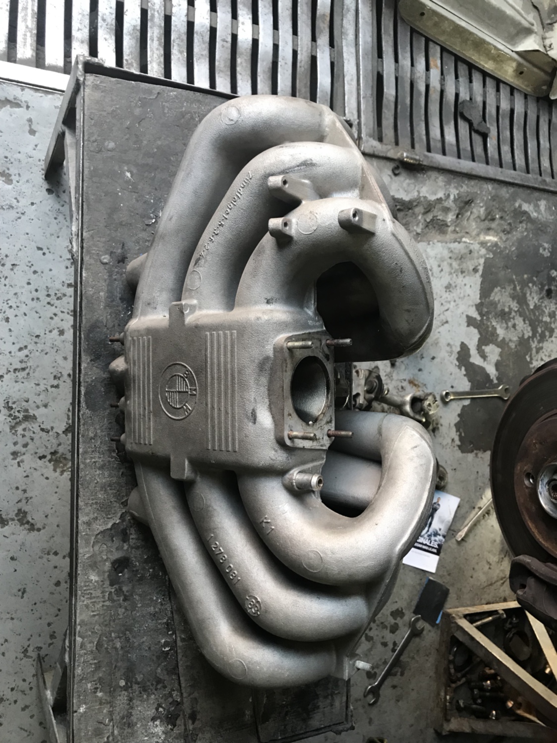

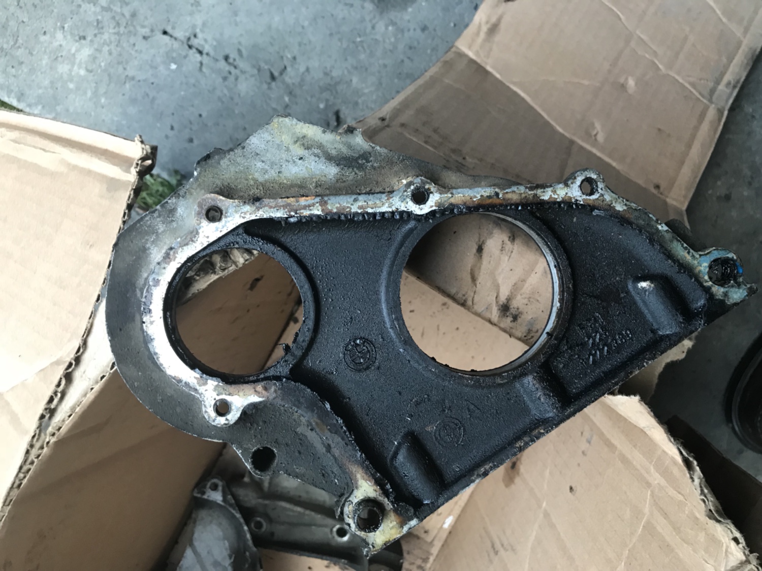

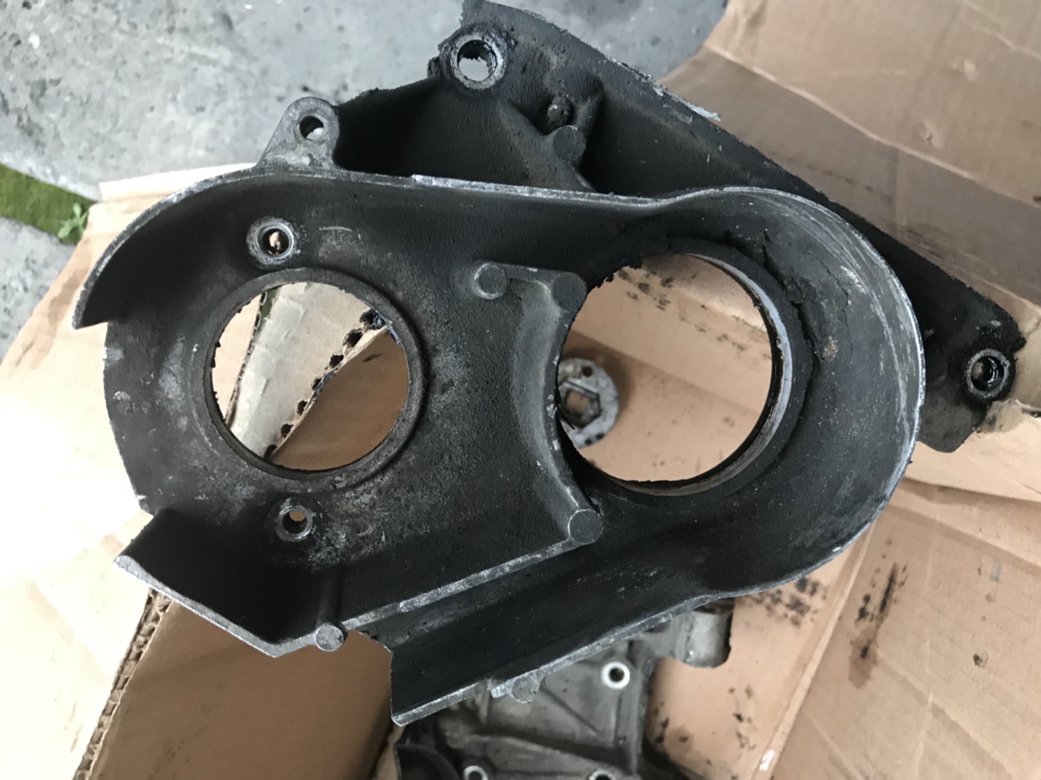

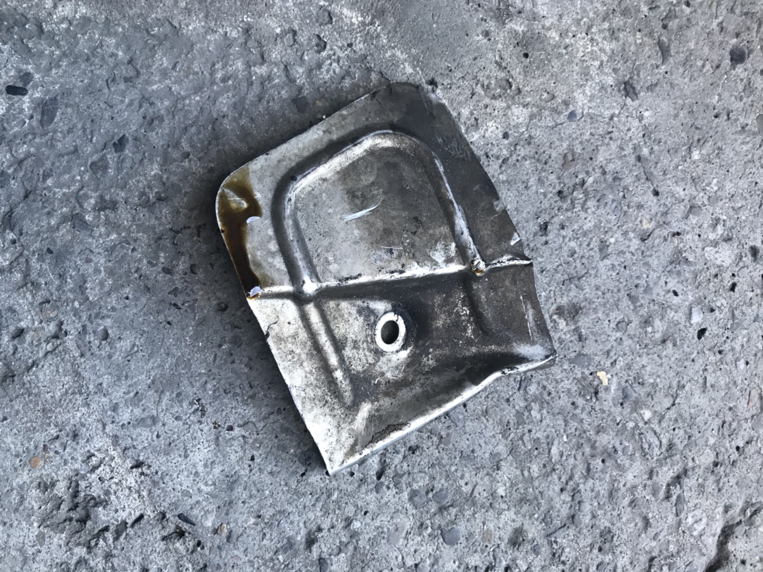

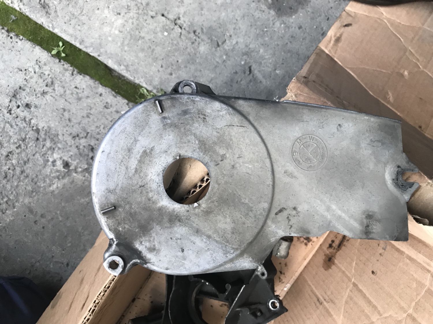

Algunas partes a restaurar con un proceso de ultrasonido. Parte 1
l
Última edición:
Reactions: Pedro

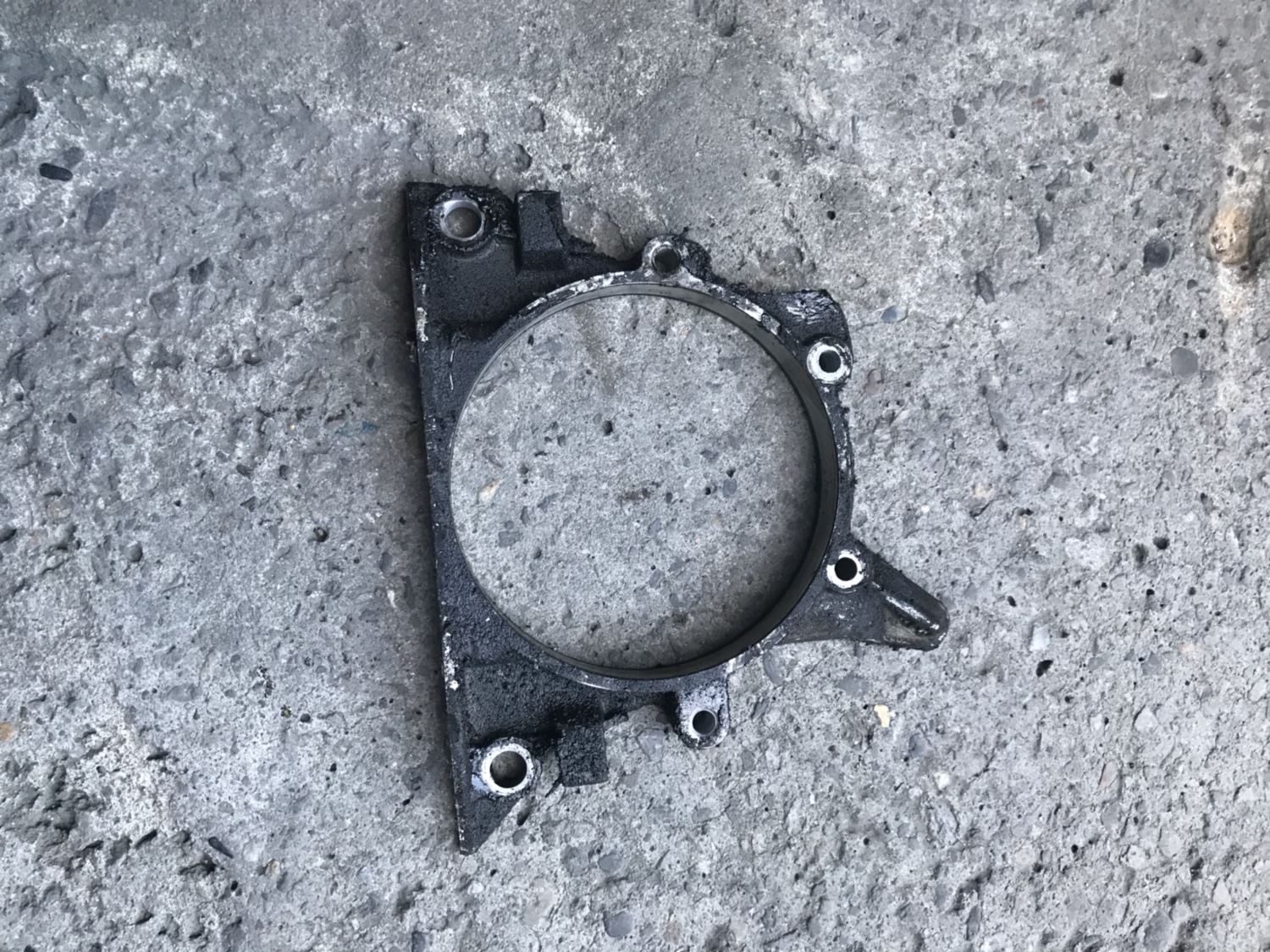

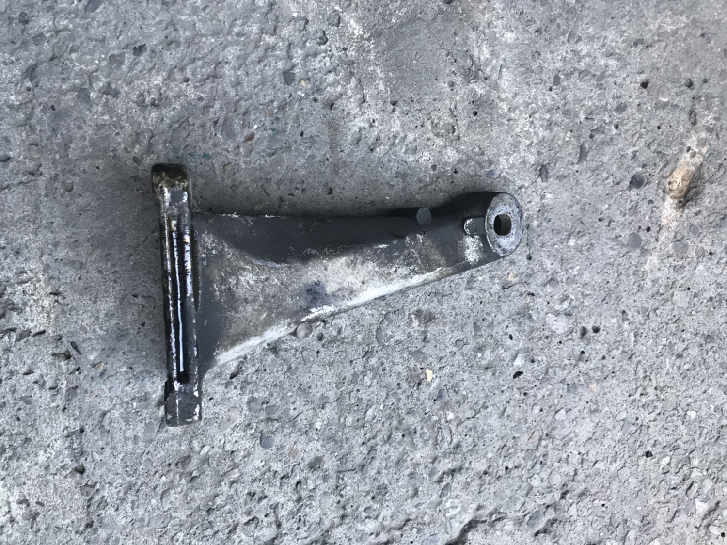

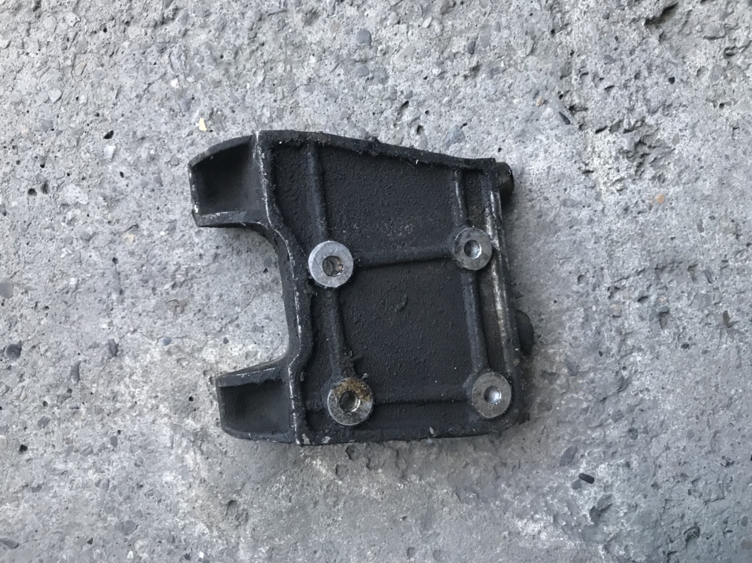

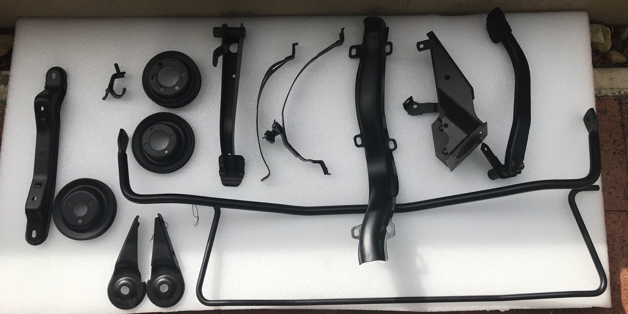

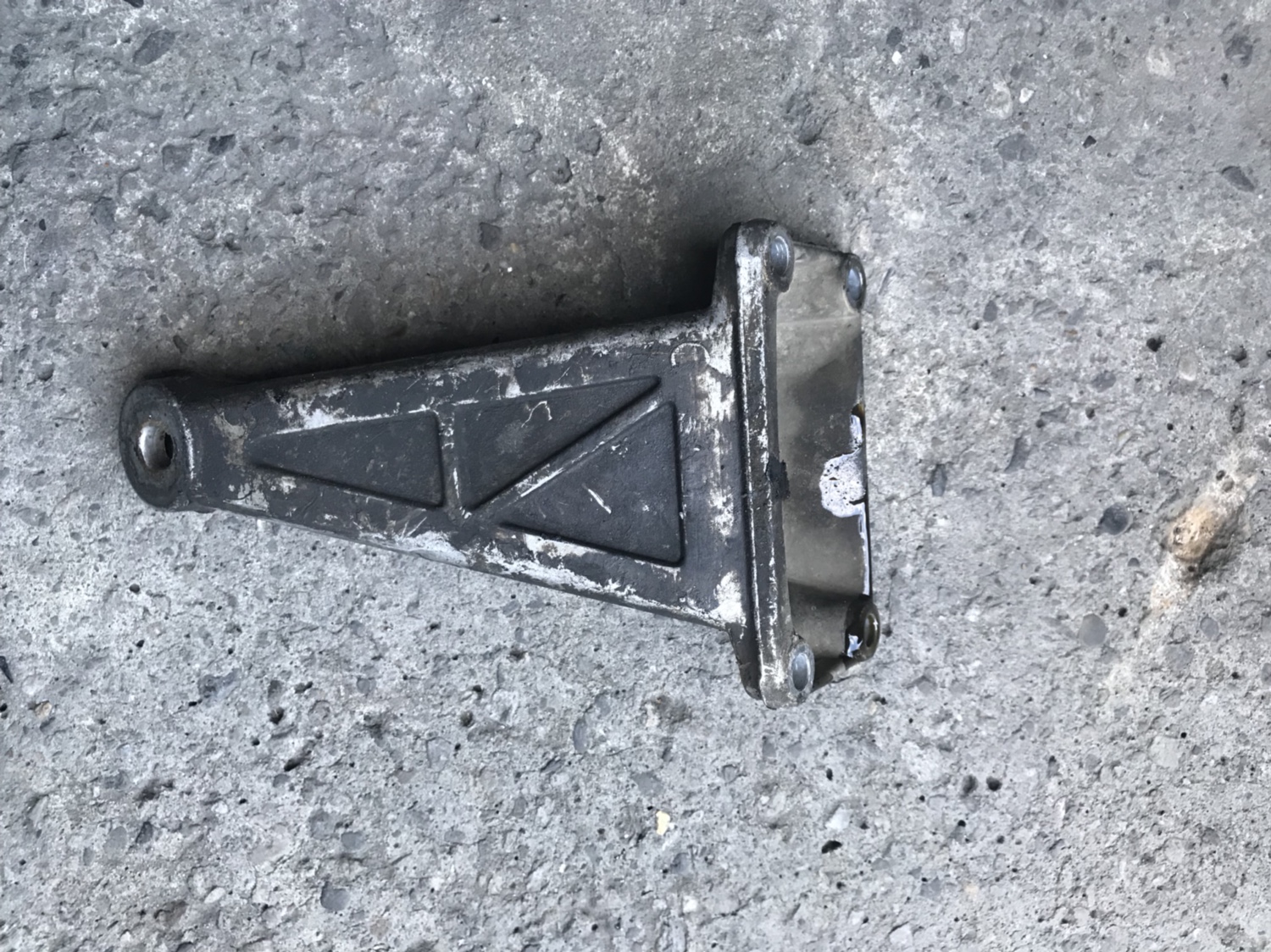

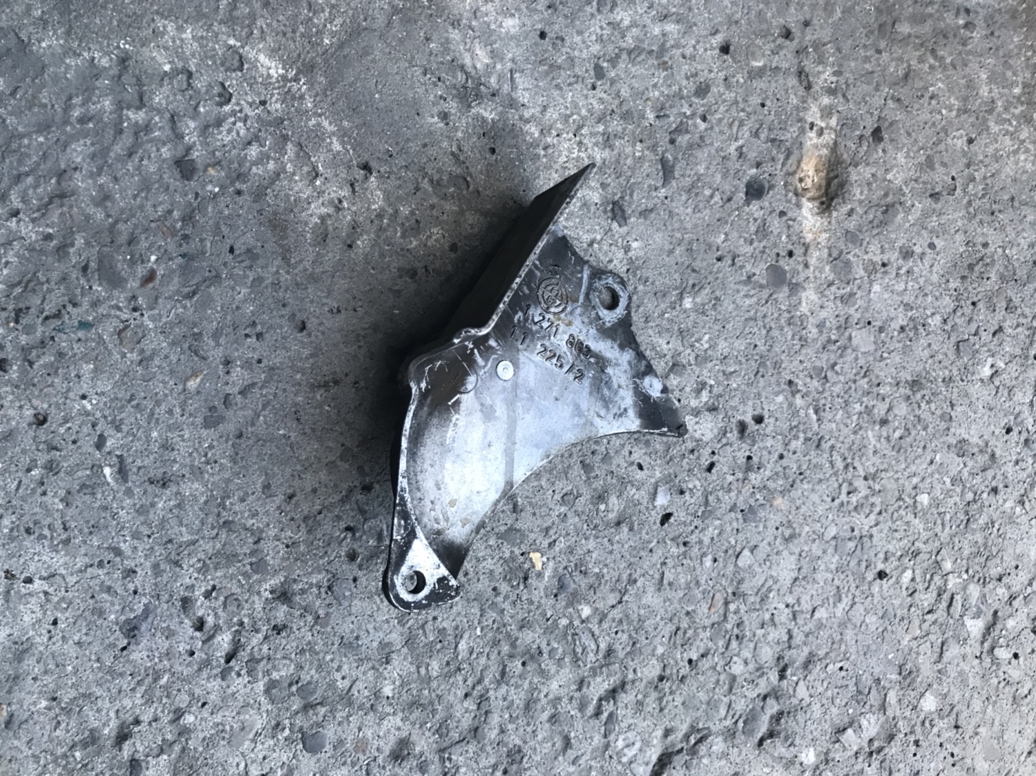

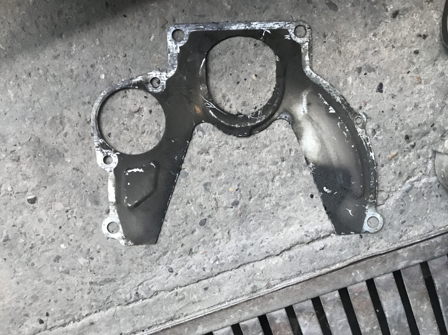

Algunas partes a restaurar parte 2
Aca las piezas q debian ir solo con Zincado
Reactions: Pedro
