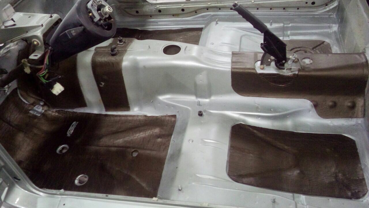

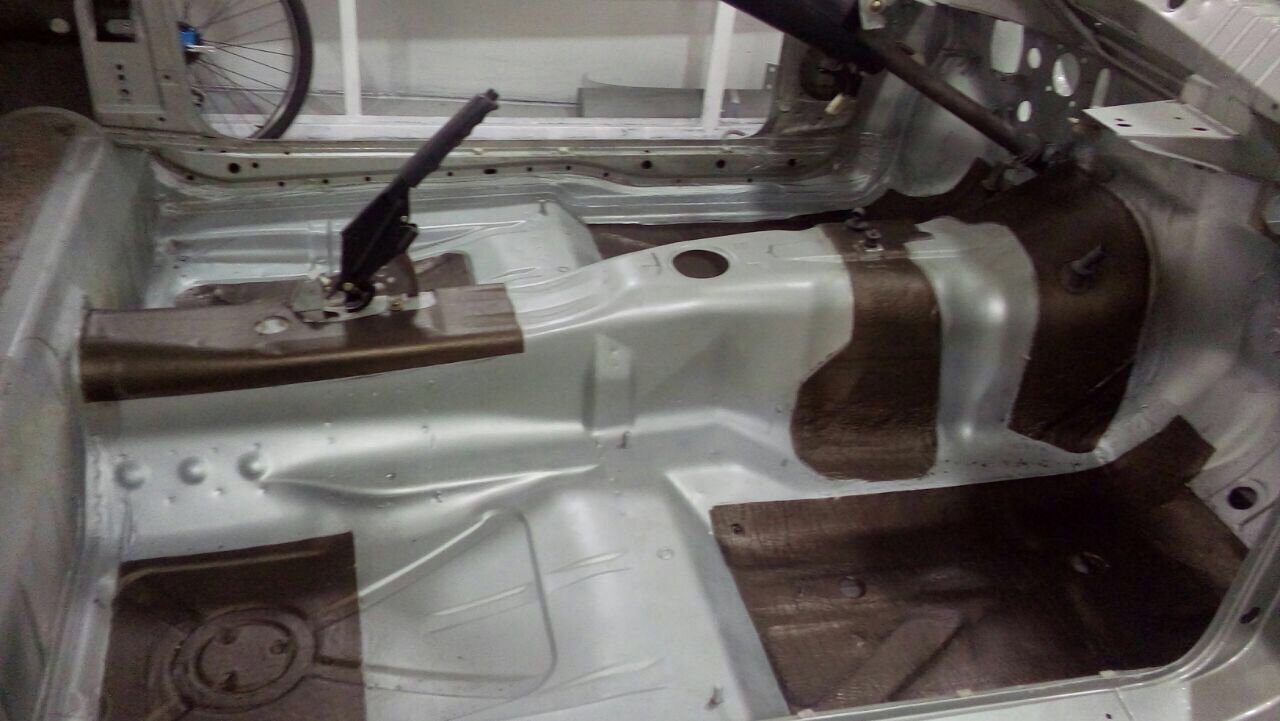

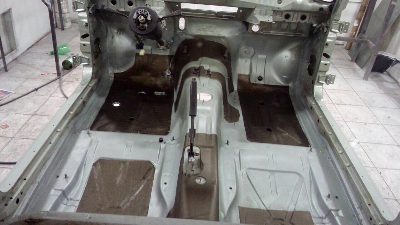

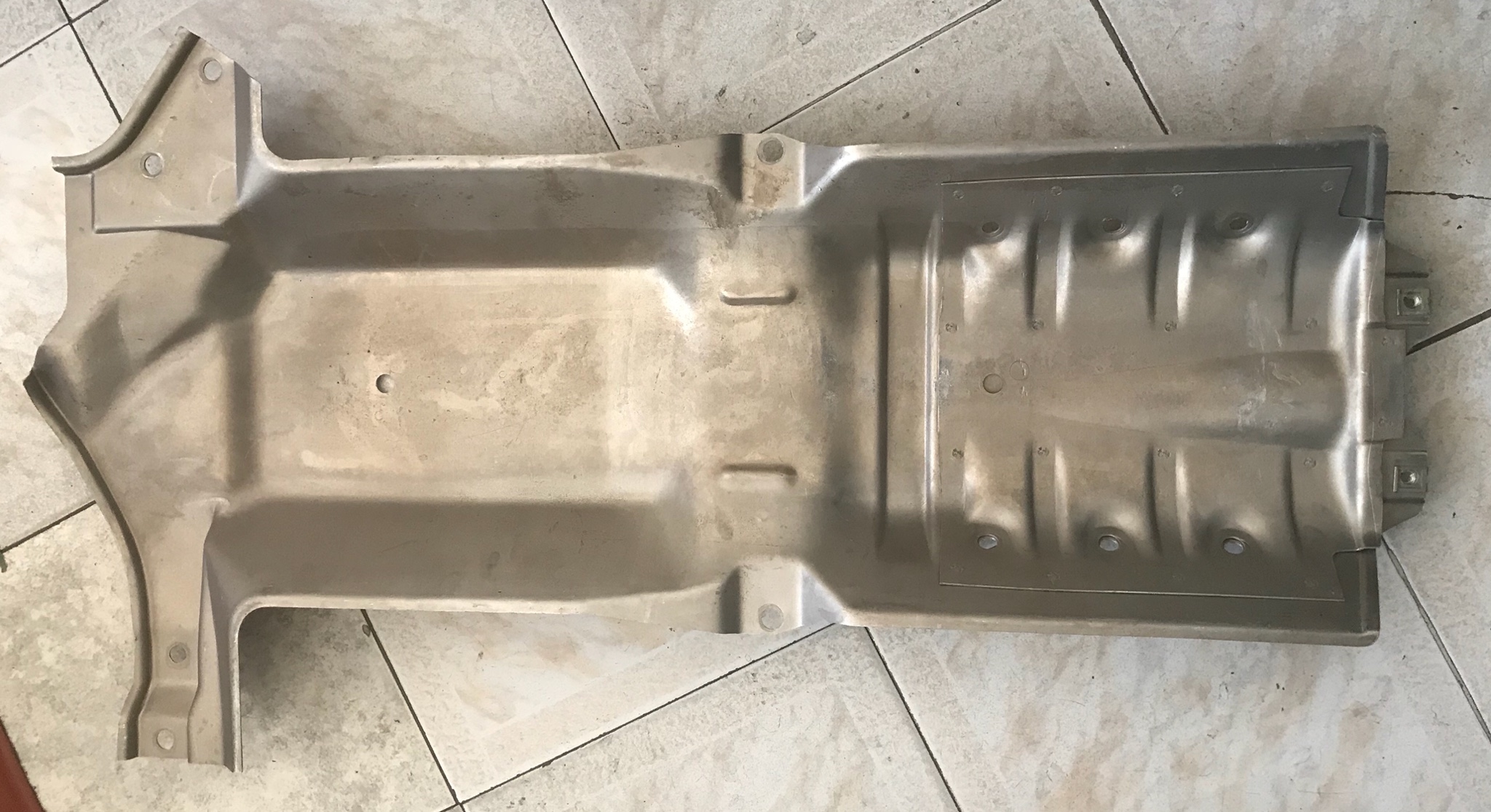

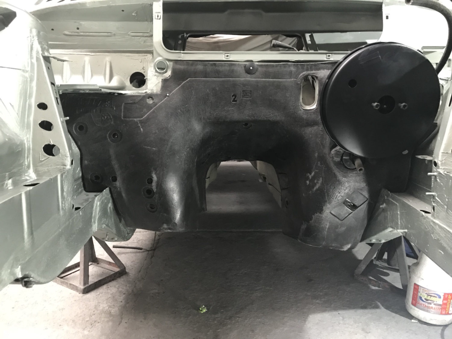

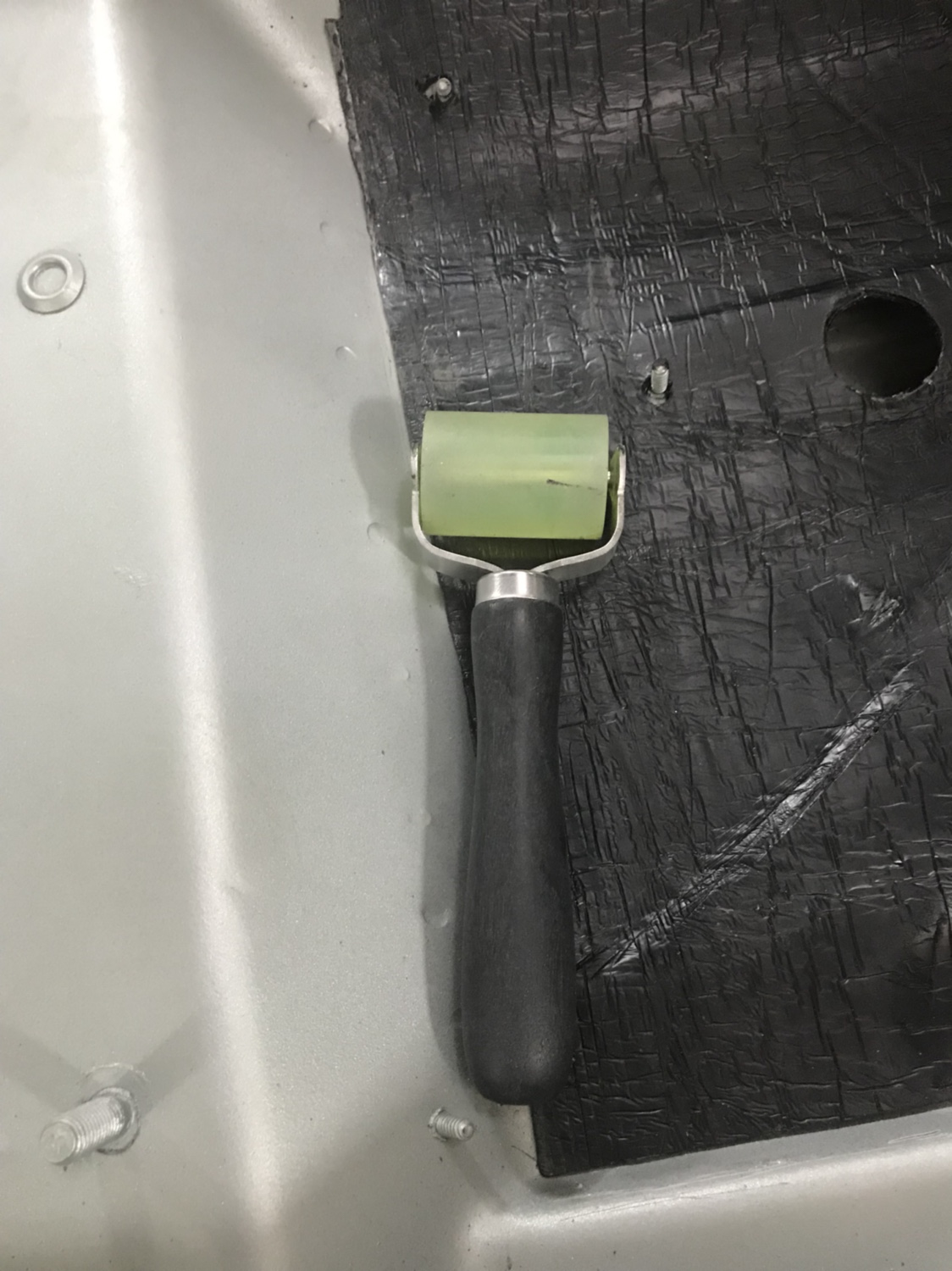

La herramienta “rodillo” para la correcta instalacion del material

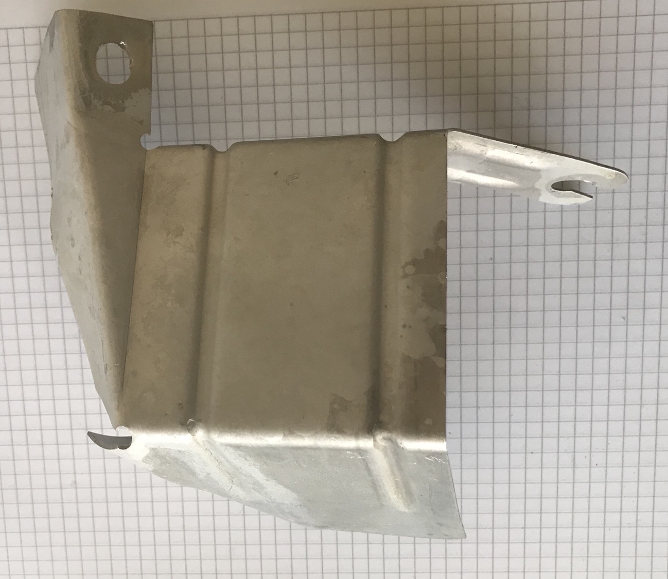

Se dio color a los Insonorizantes con pintura para dejarlos similares a los q venian de fabrica

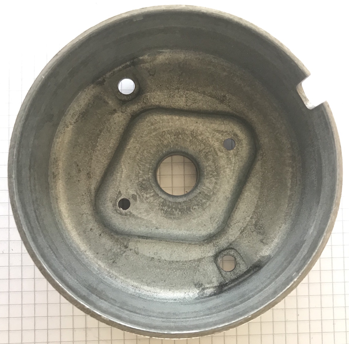

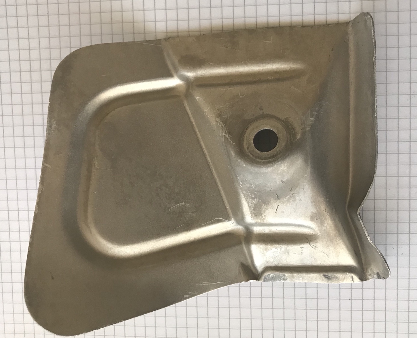

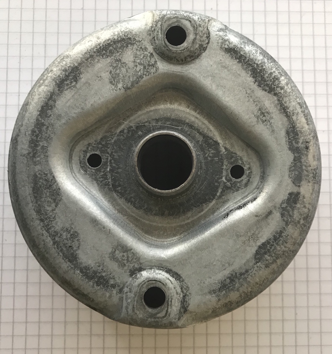

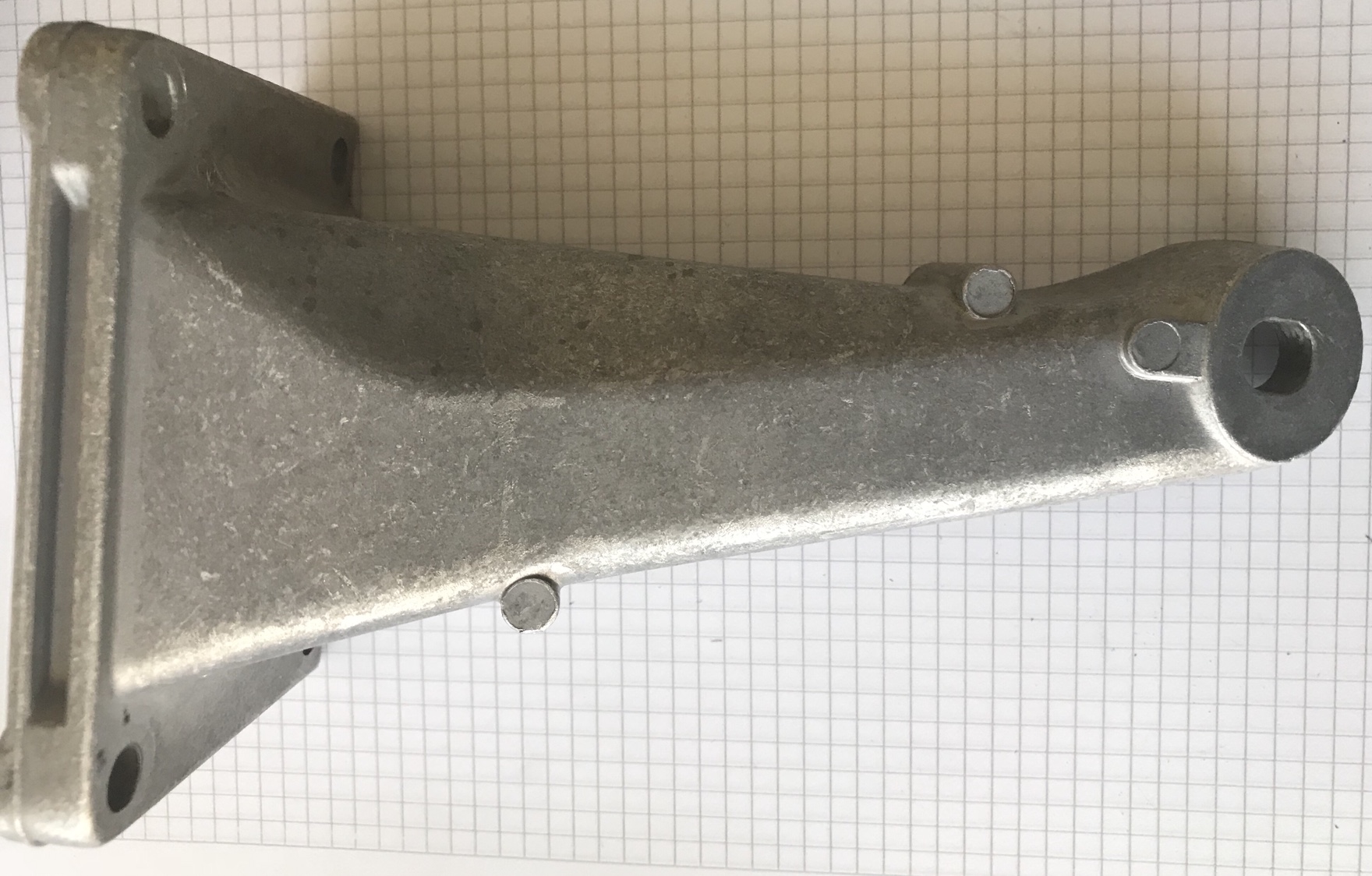

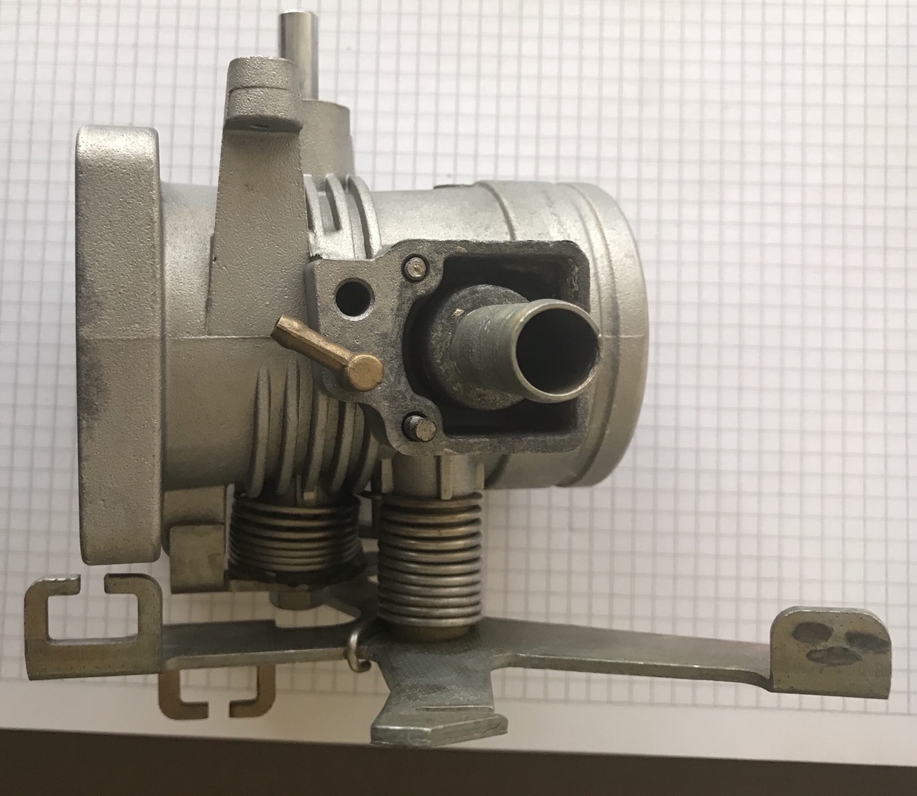

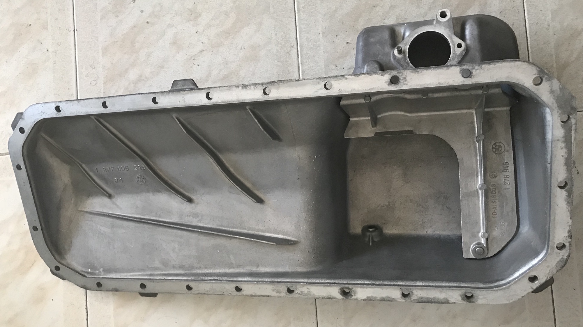

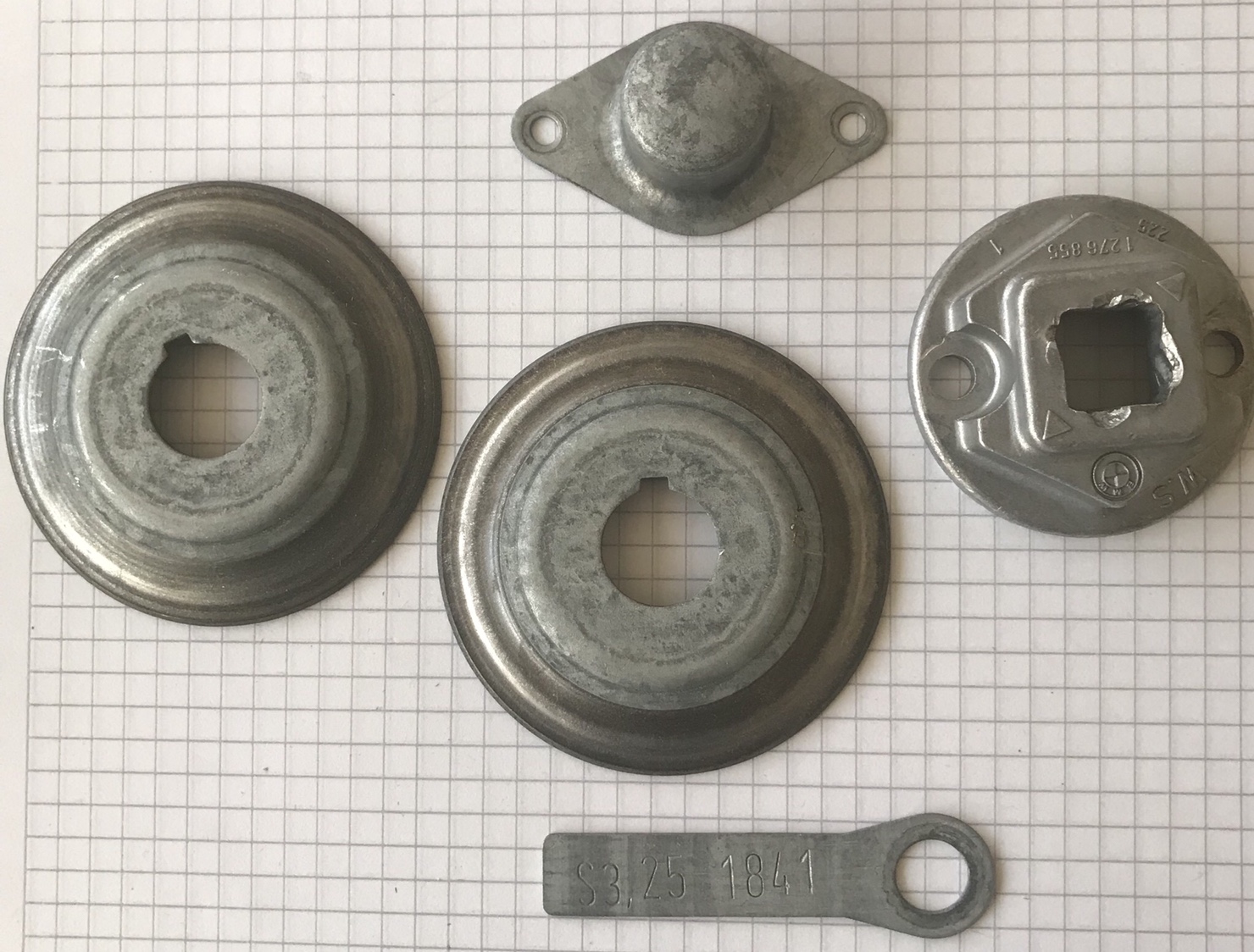

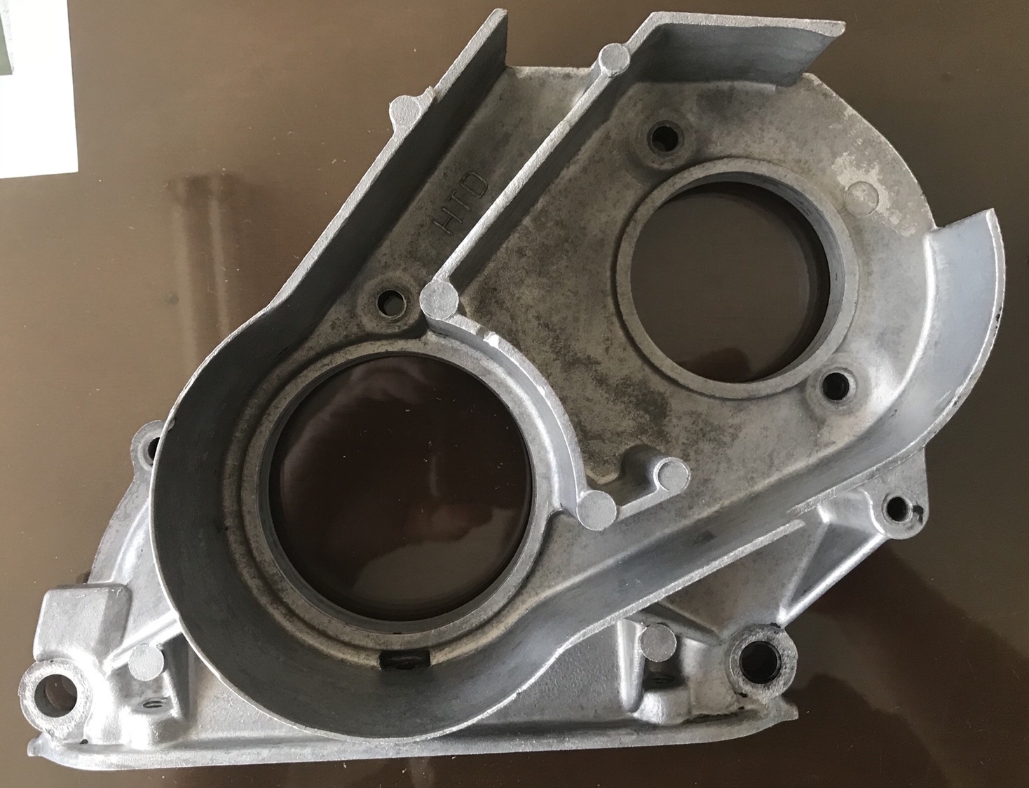

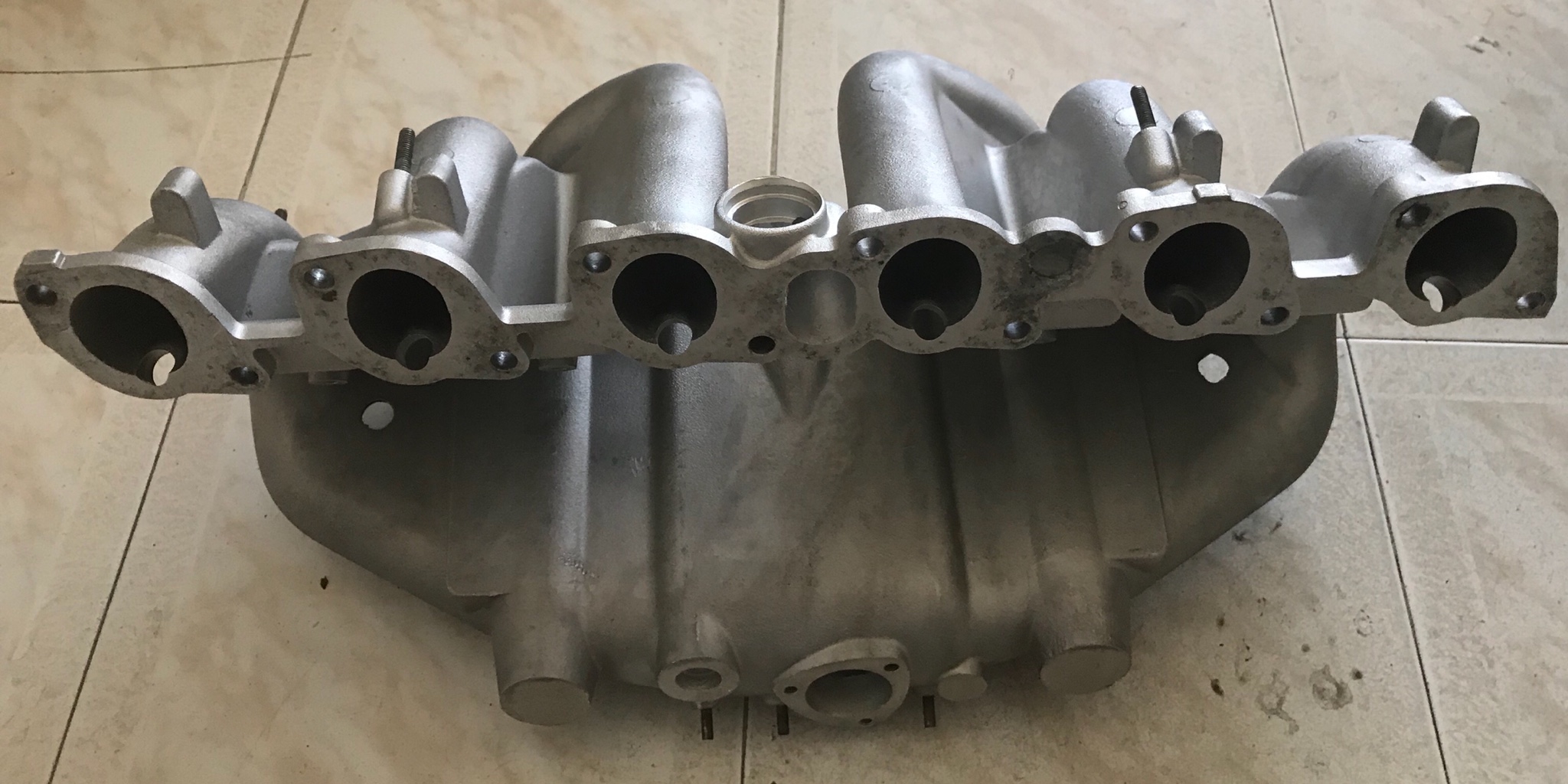

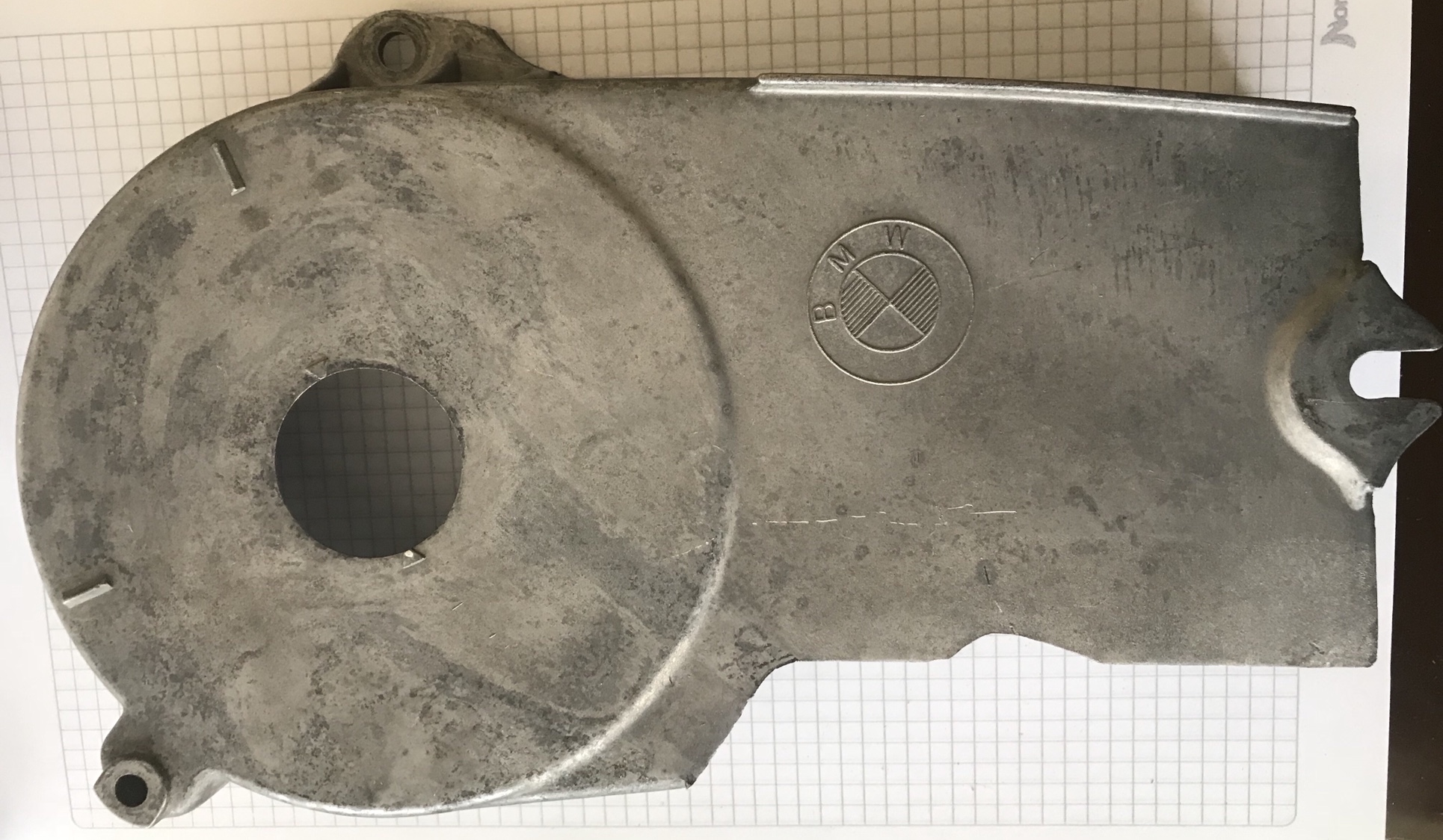

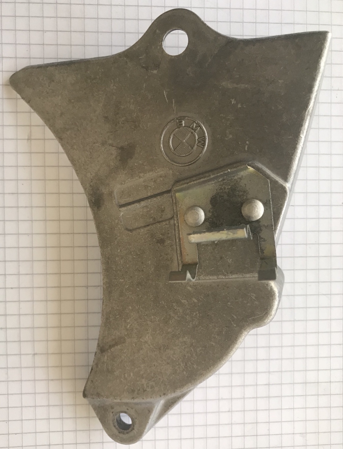

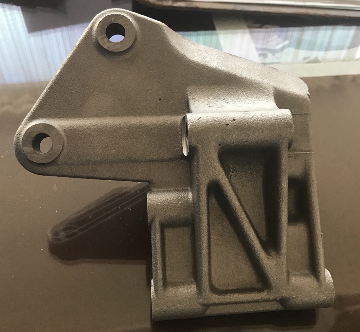

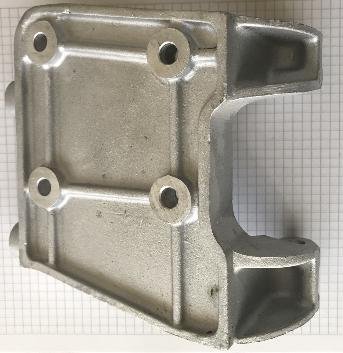

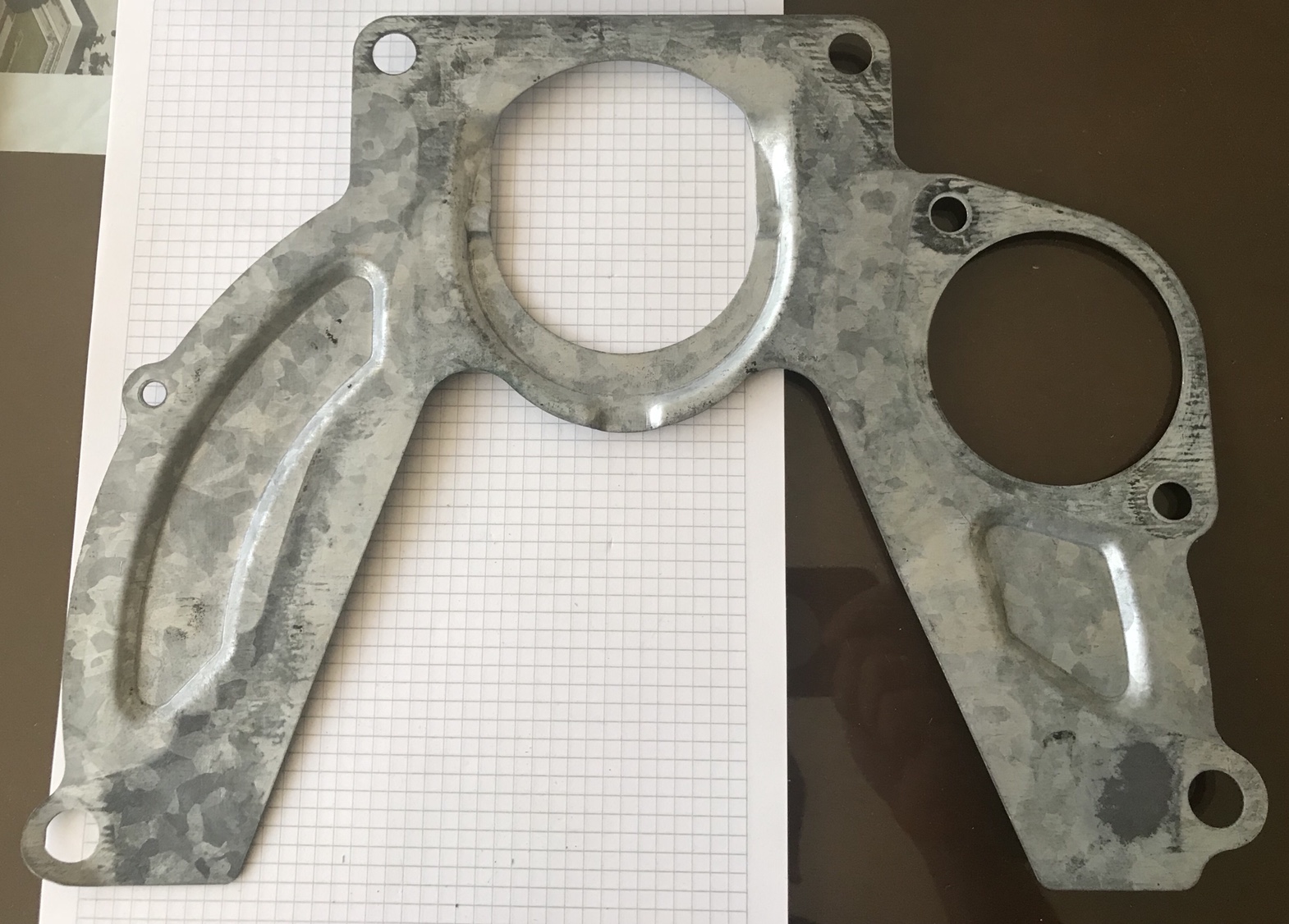

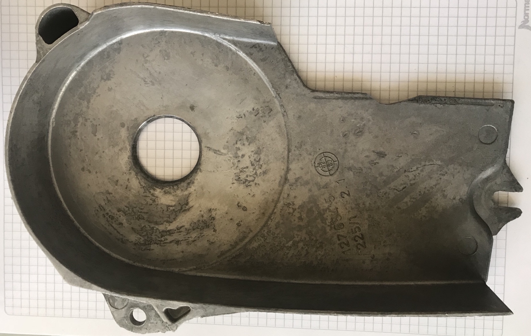

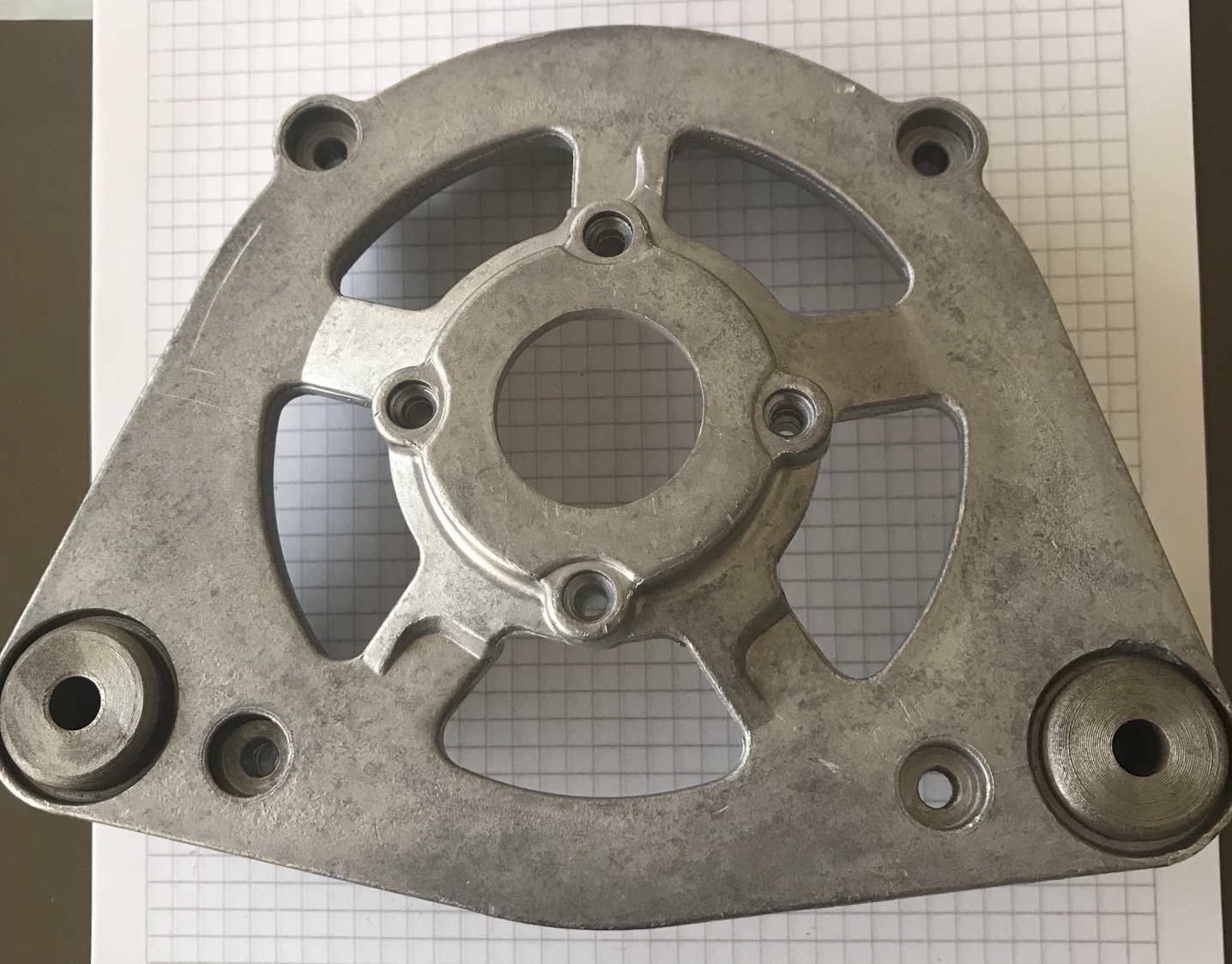

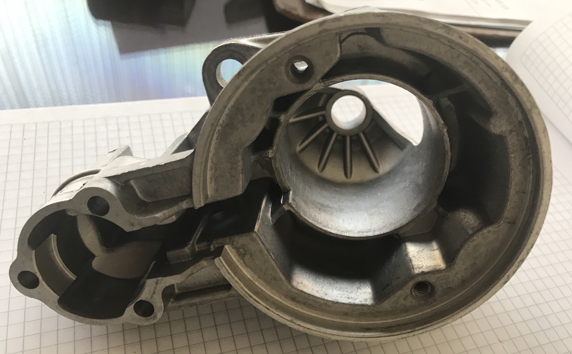

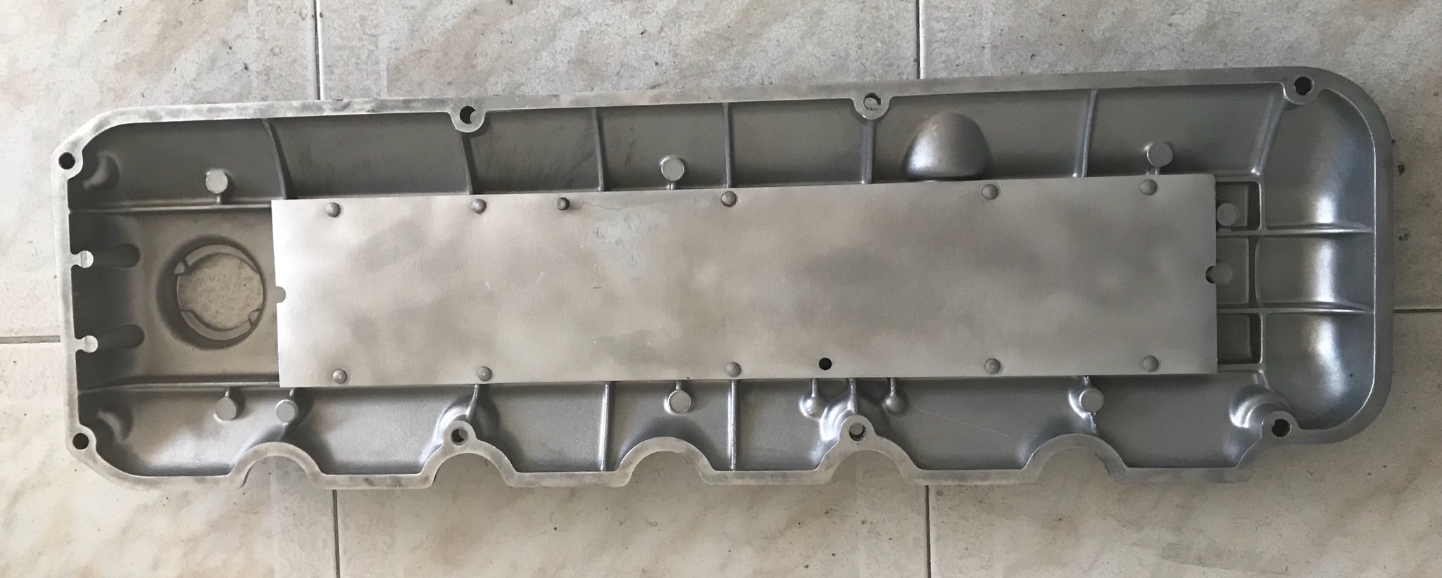

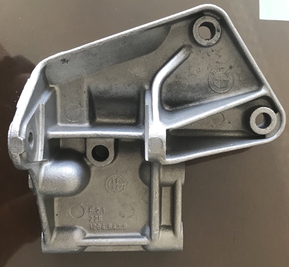

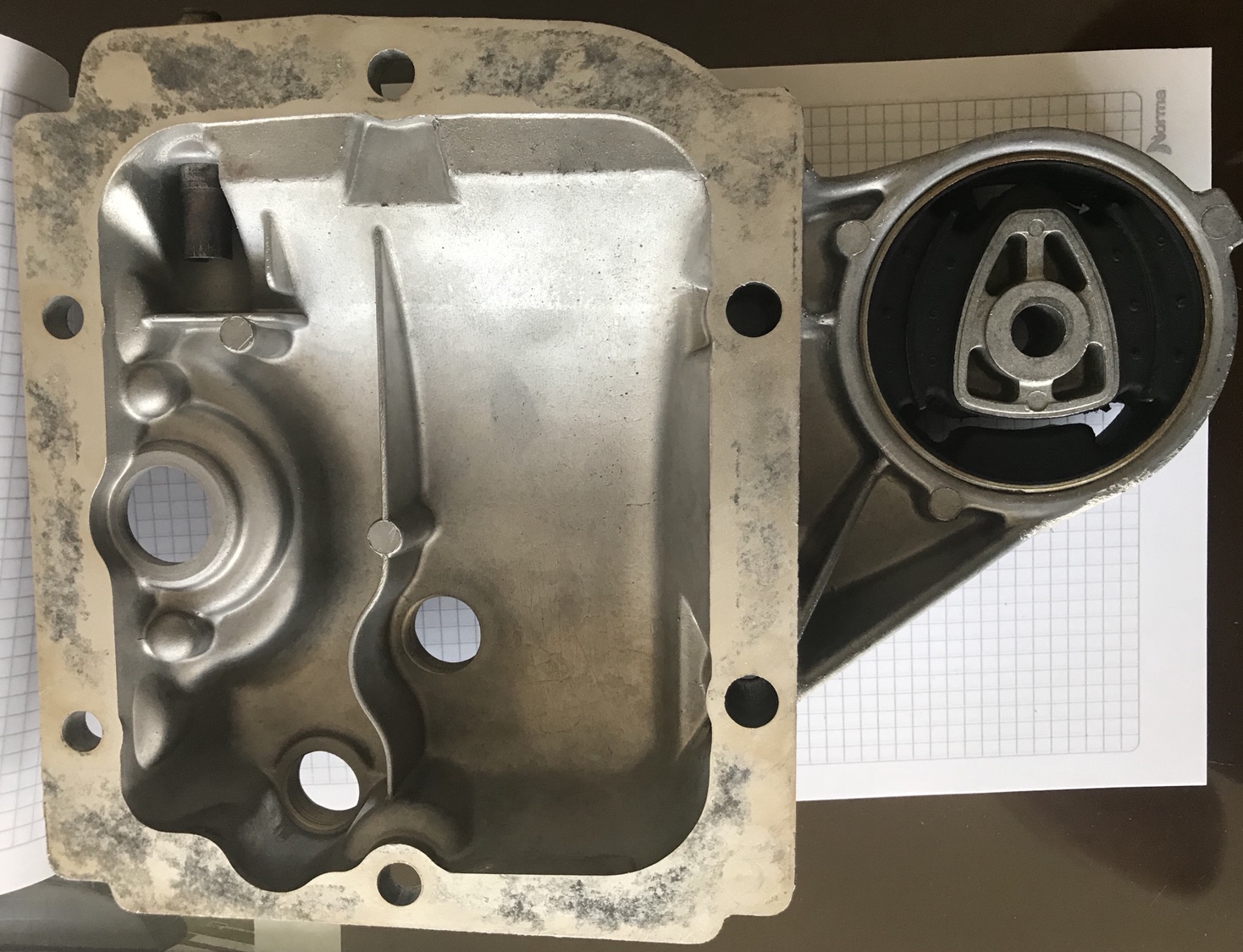

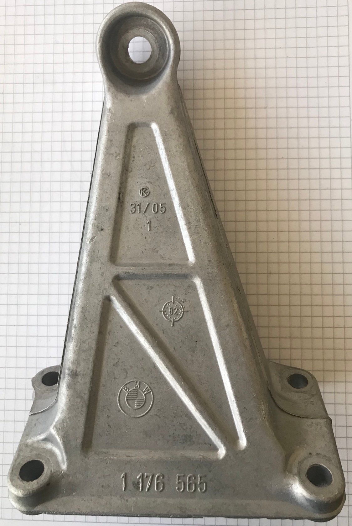

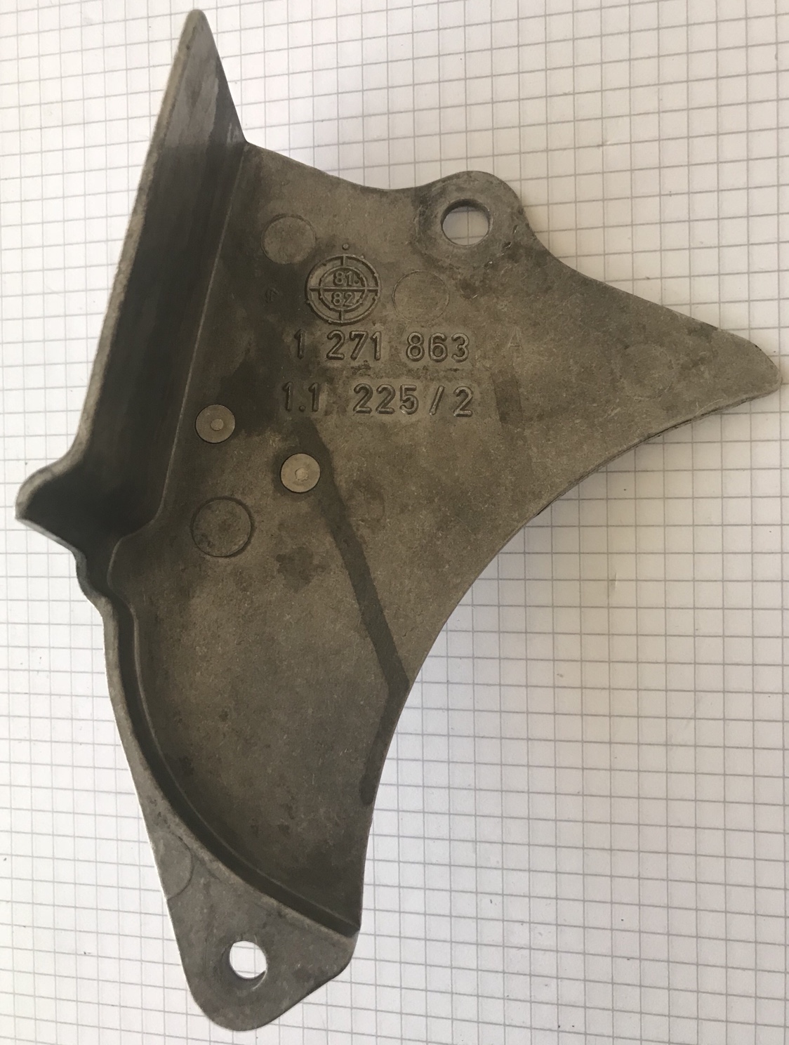

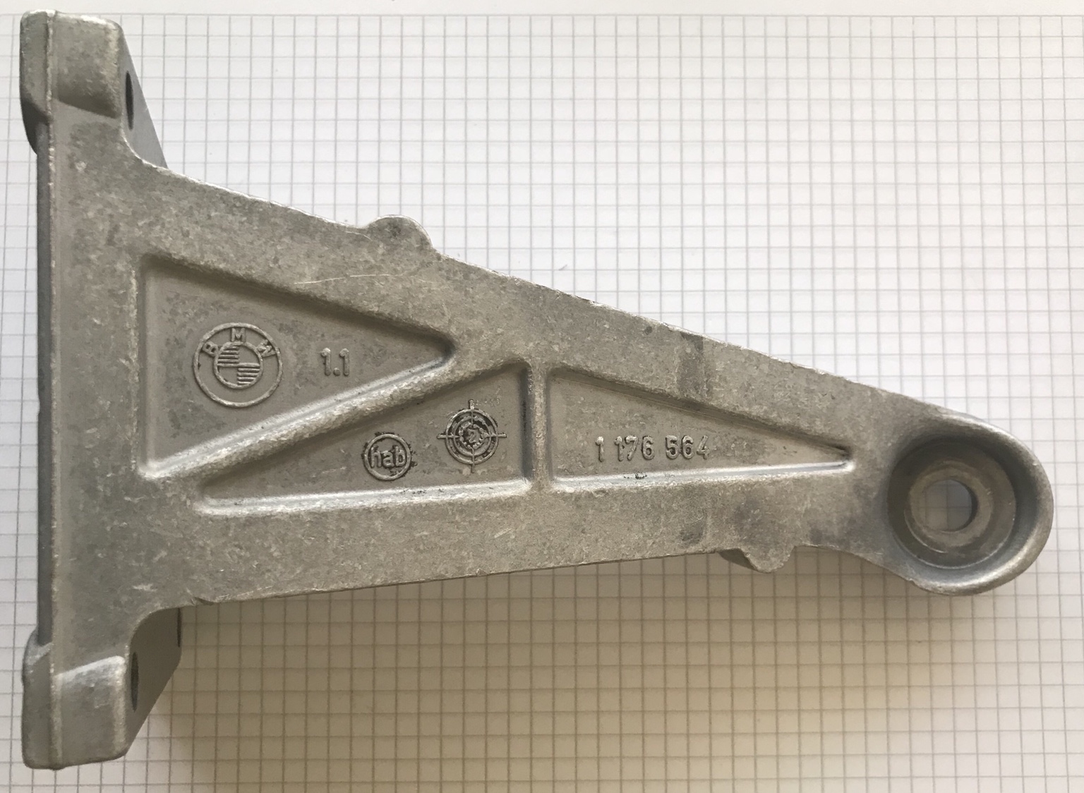

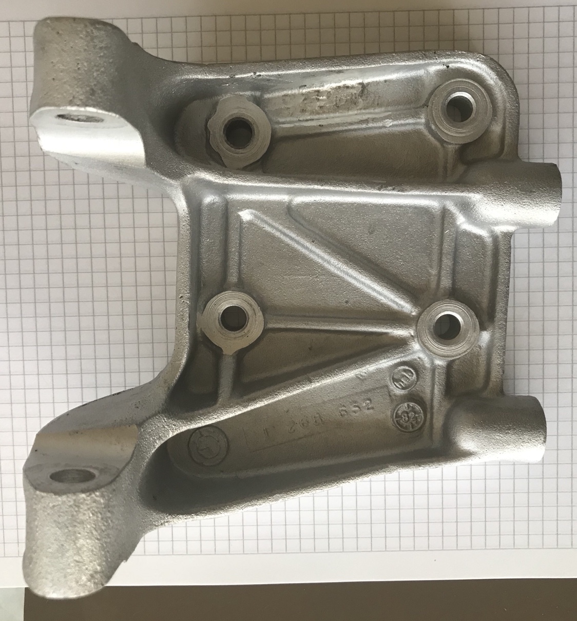

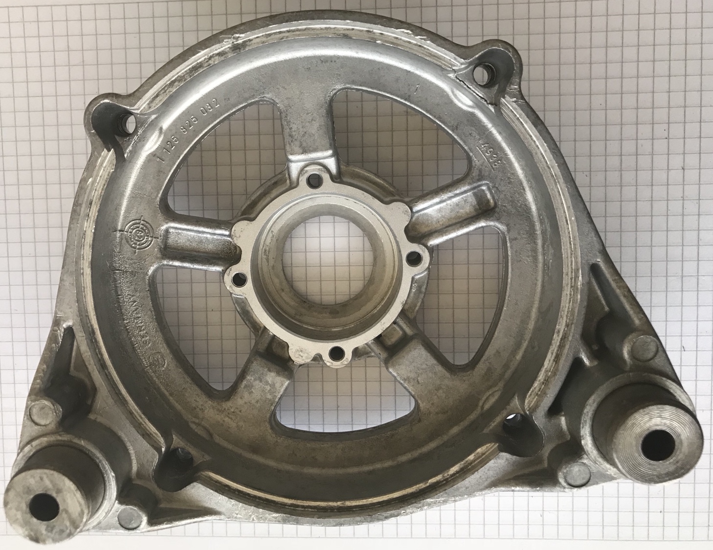

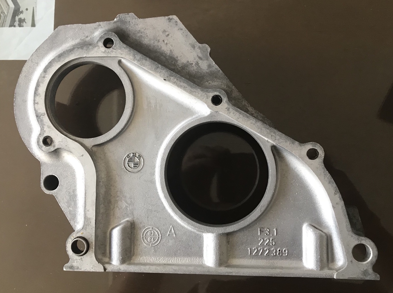

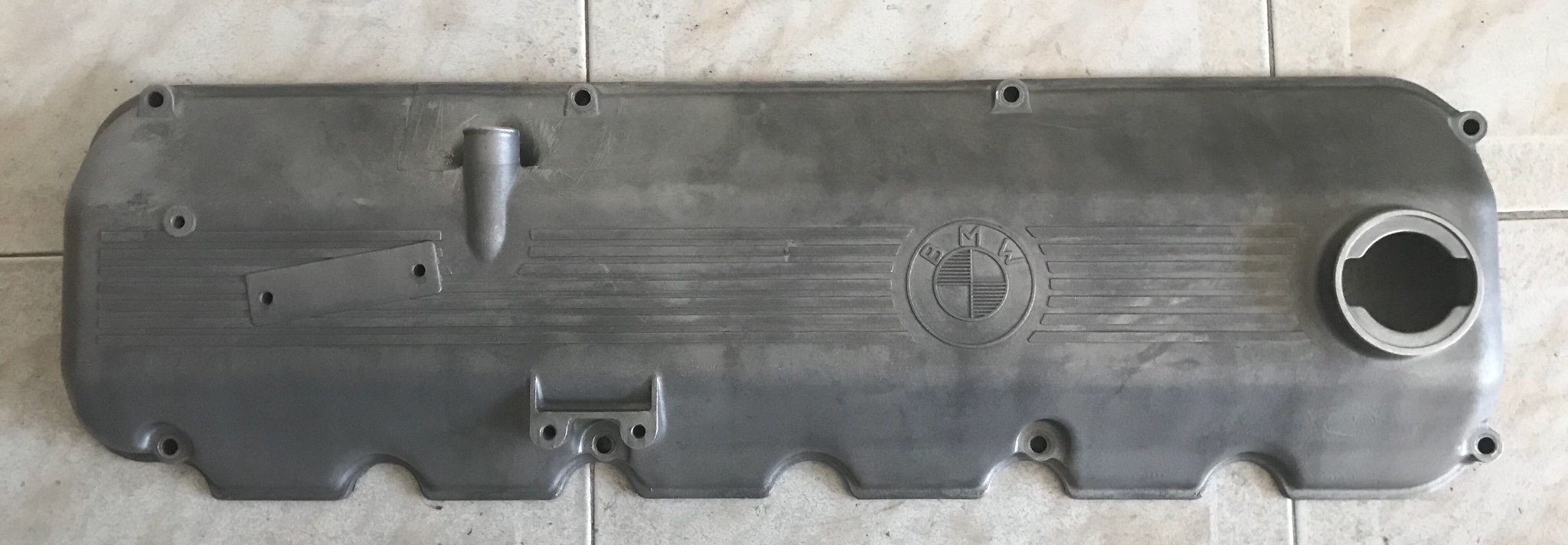

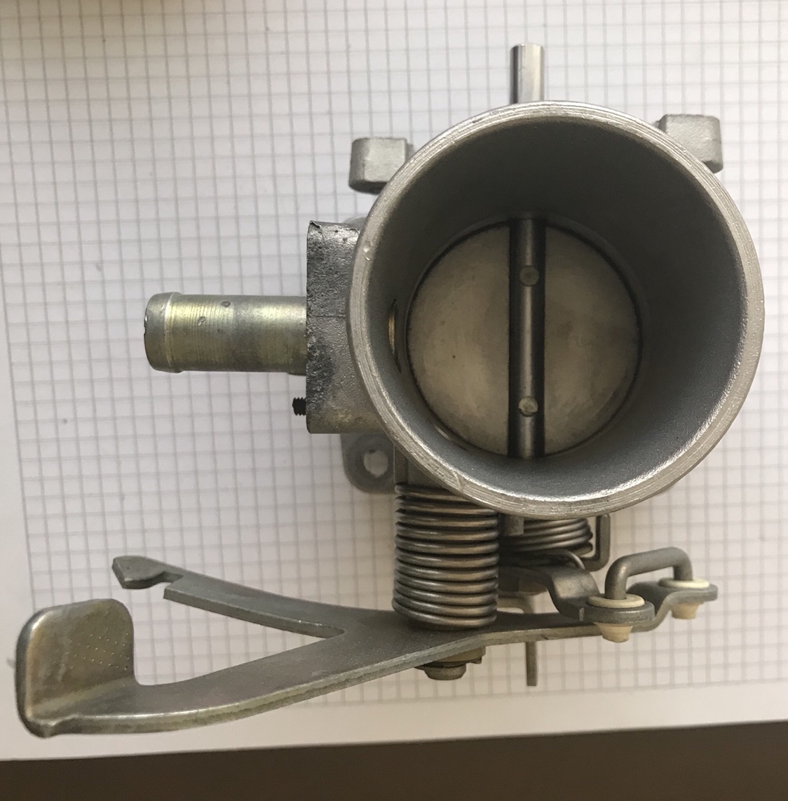

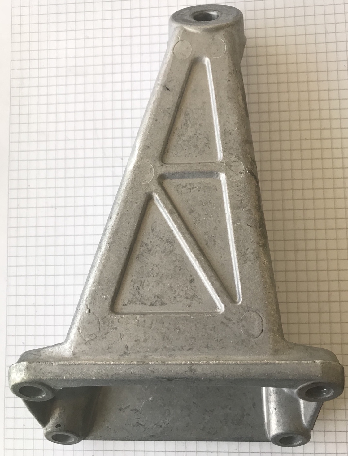

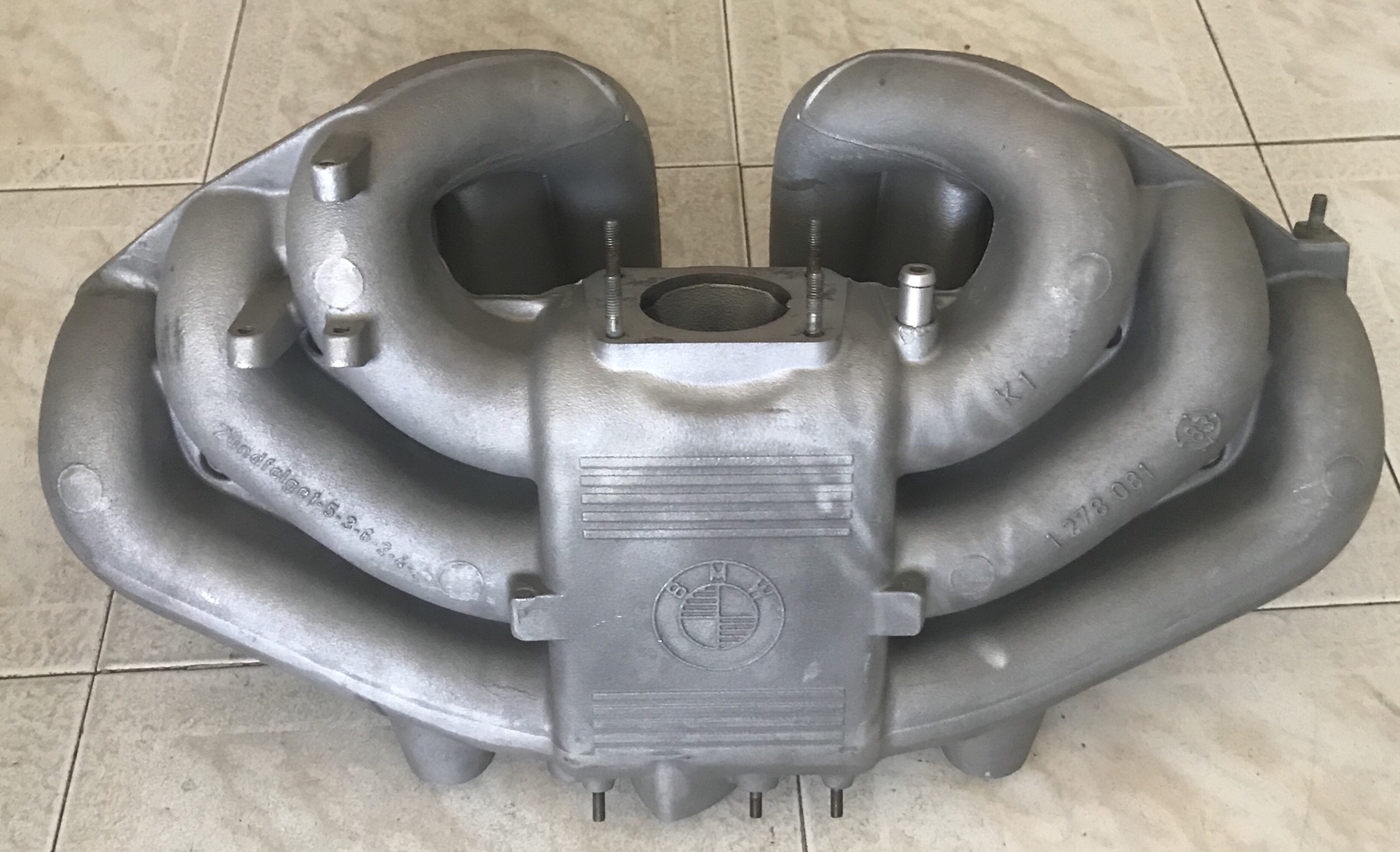

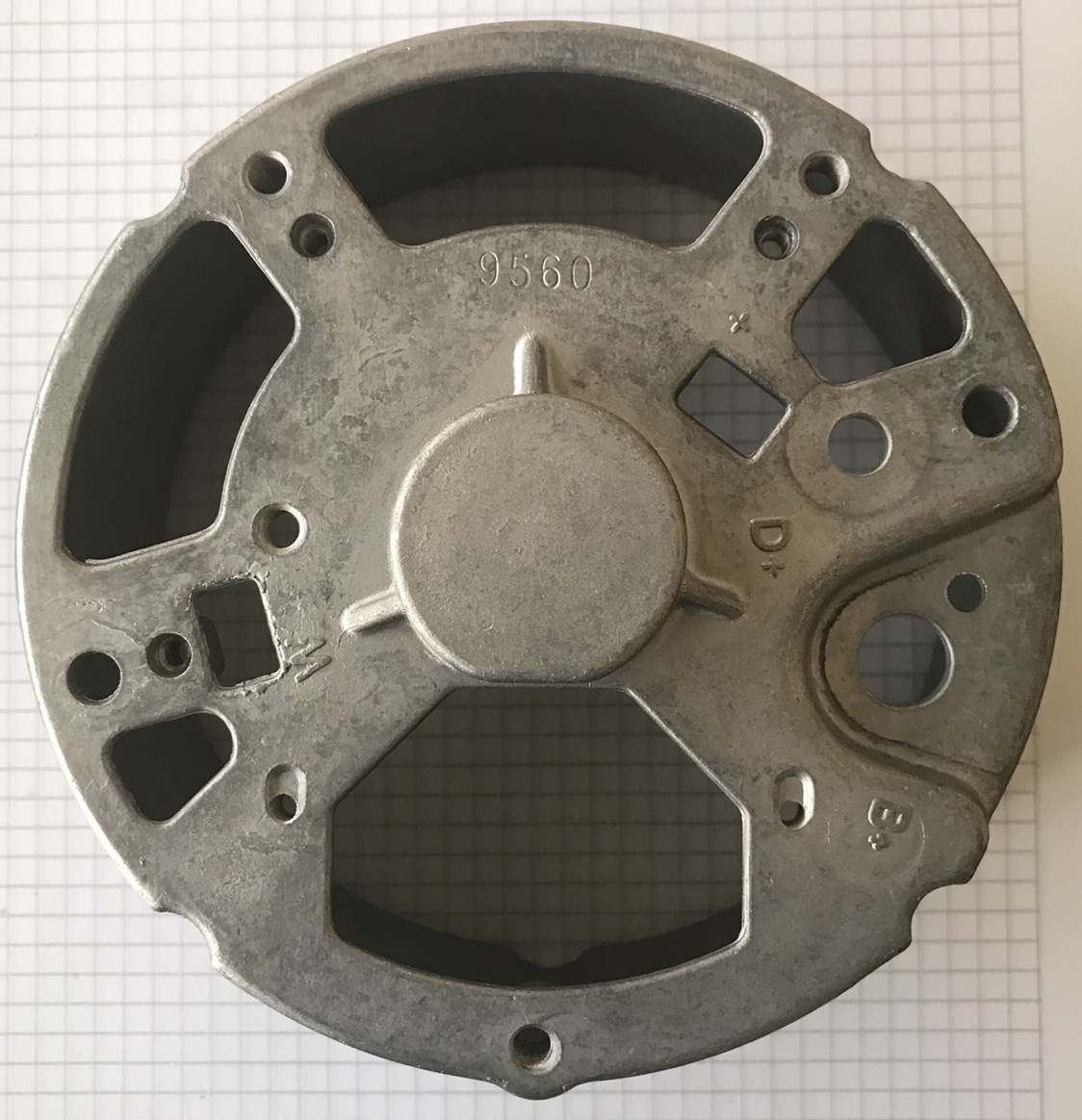

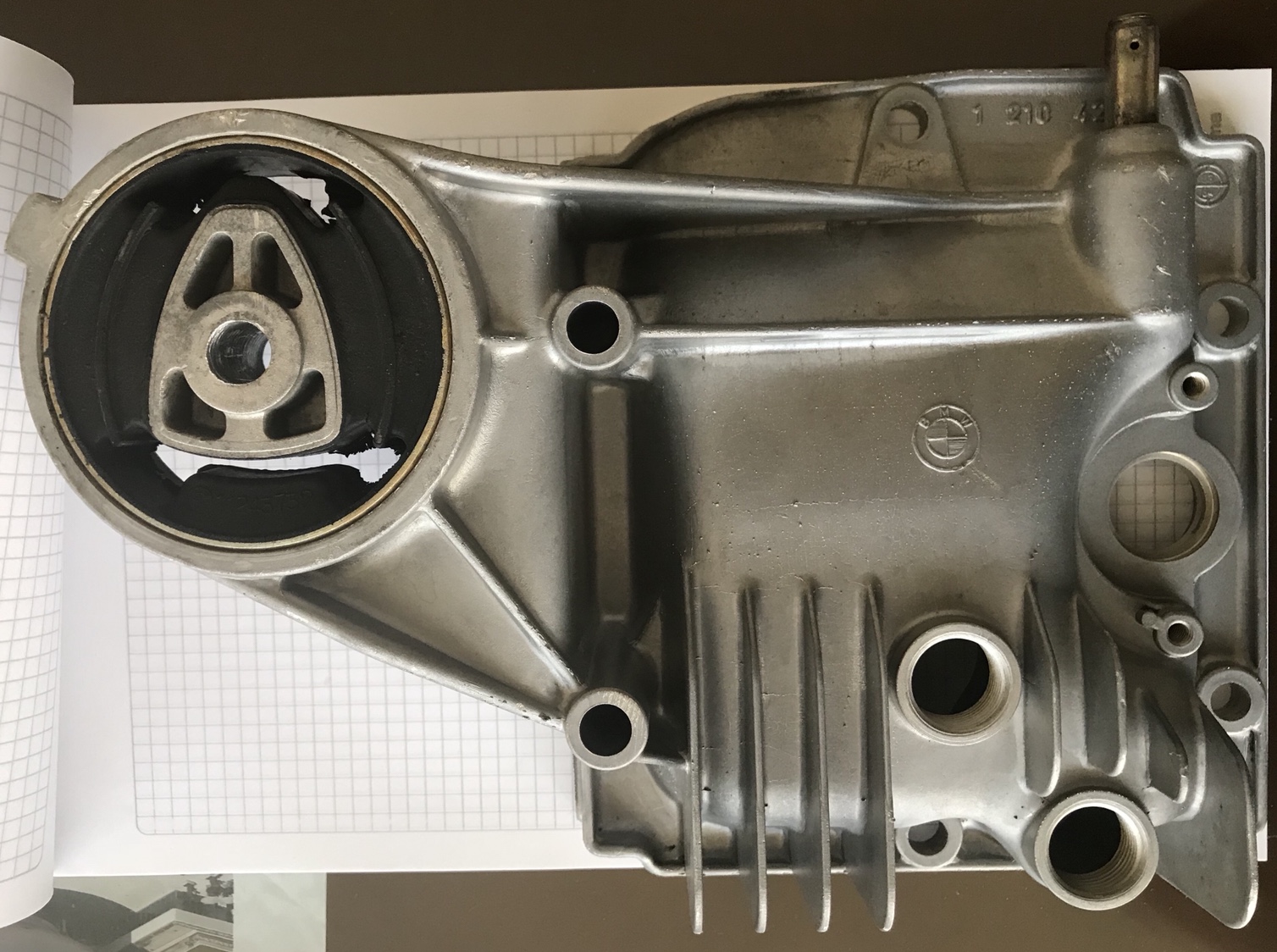

Elementos restaurados despues del proceso de limpieza con ultrasonido
Parte 2 Ultrasonido

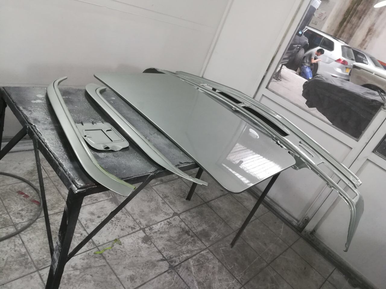

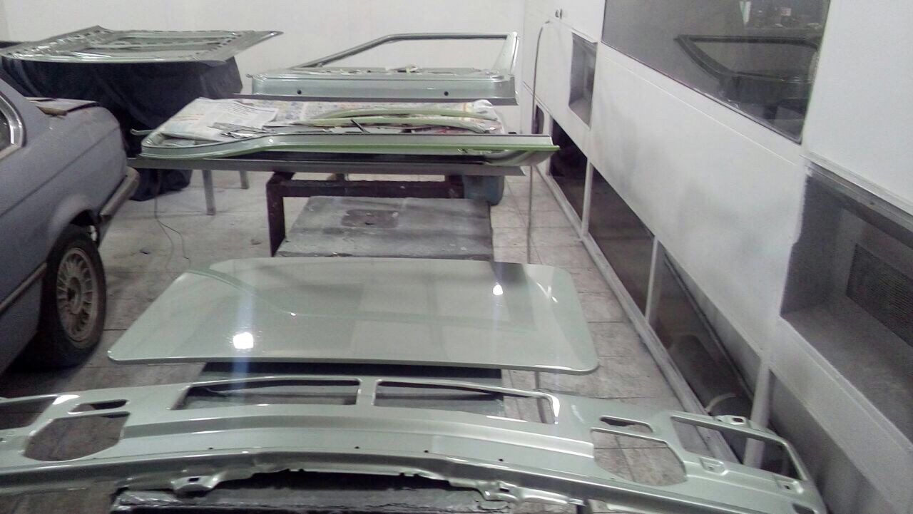

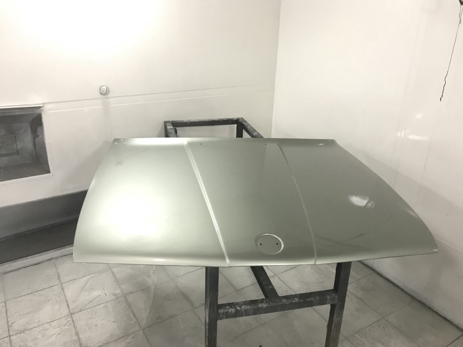

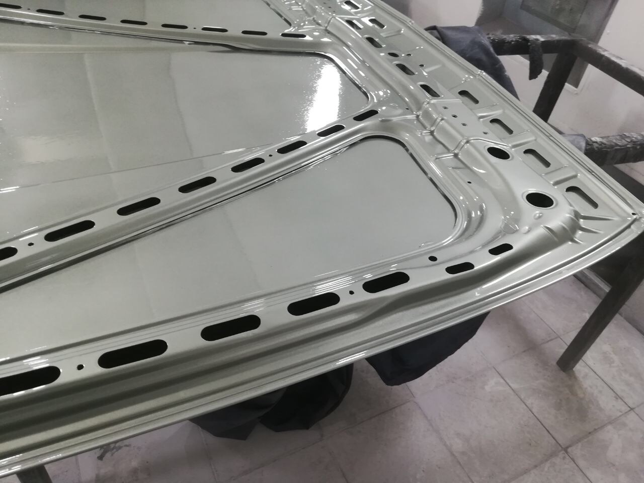

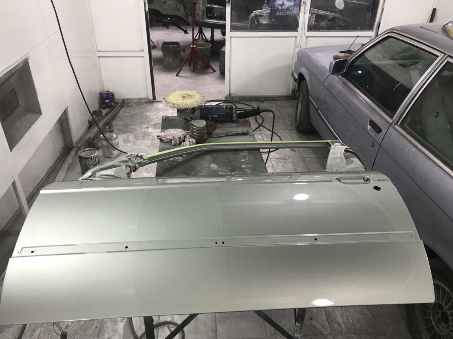

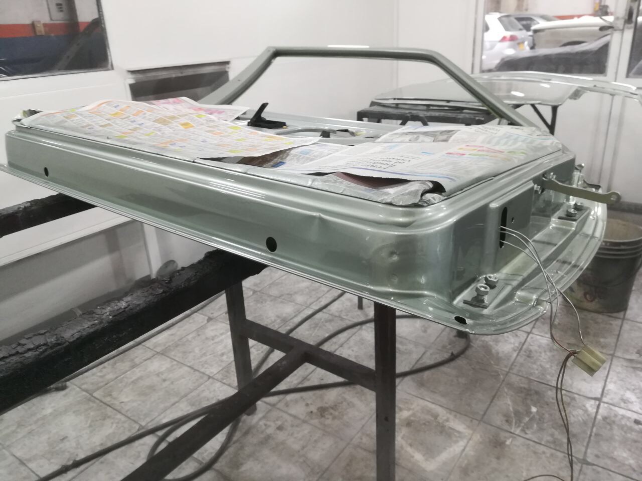

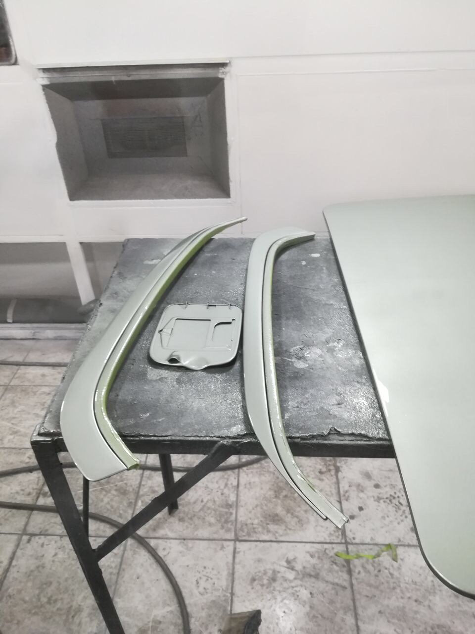

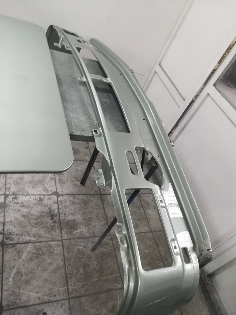

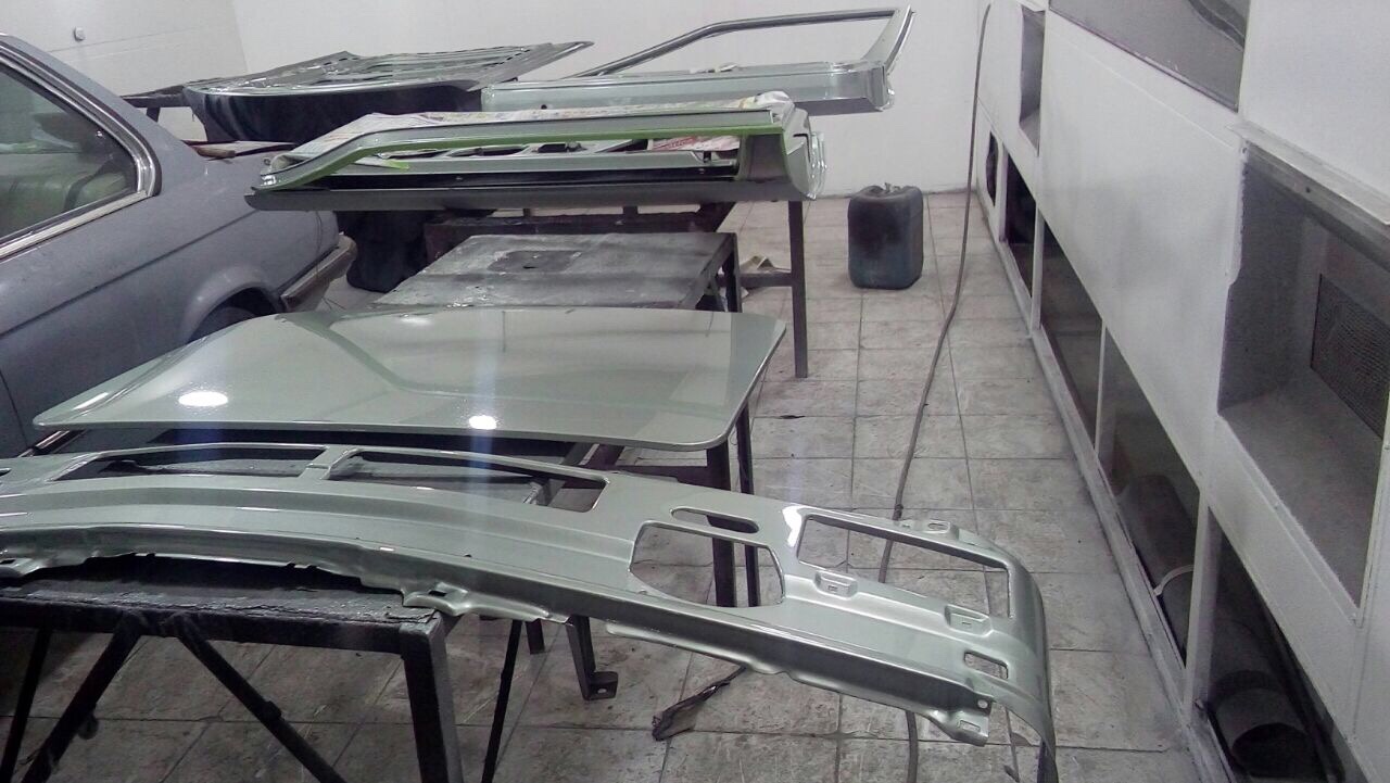

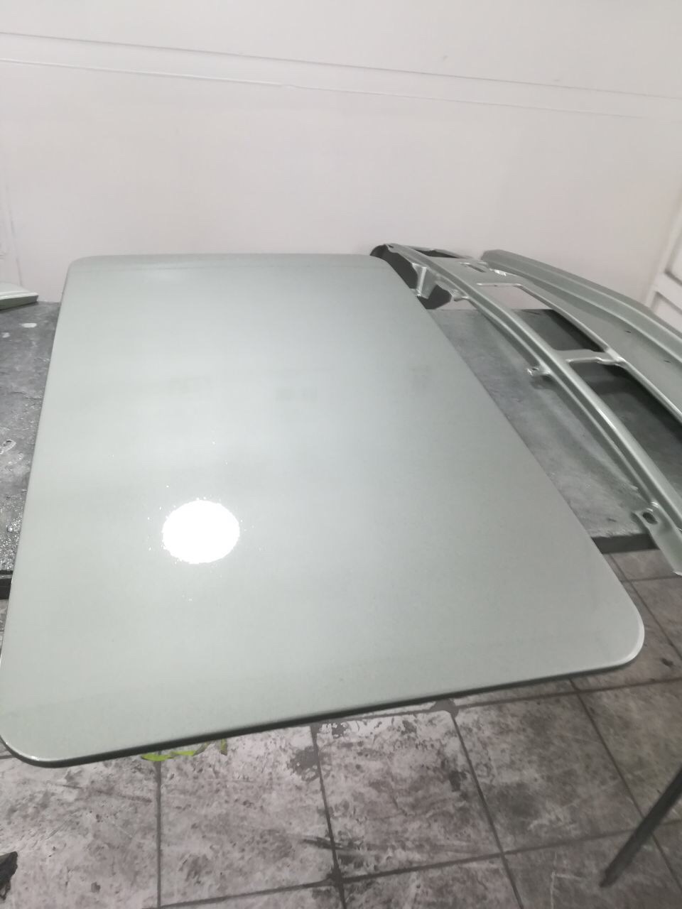

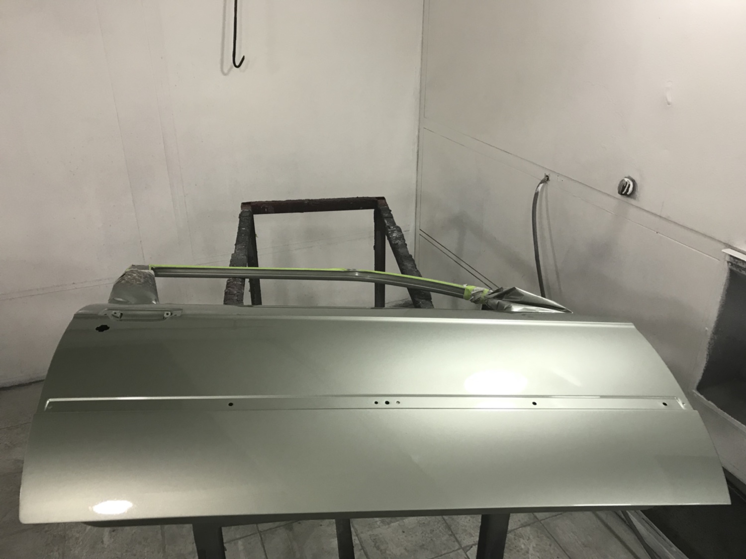

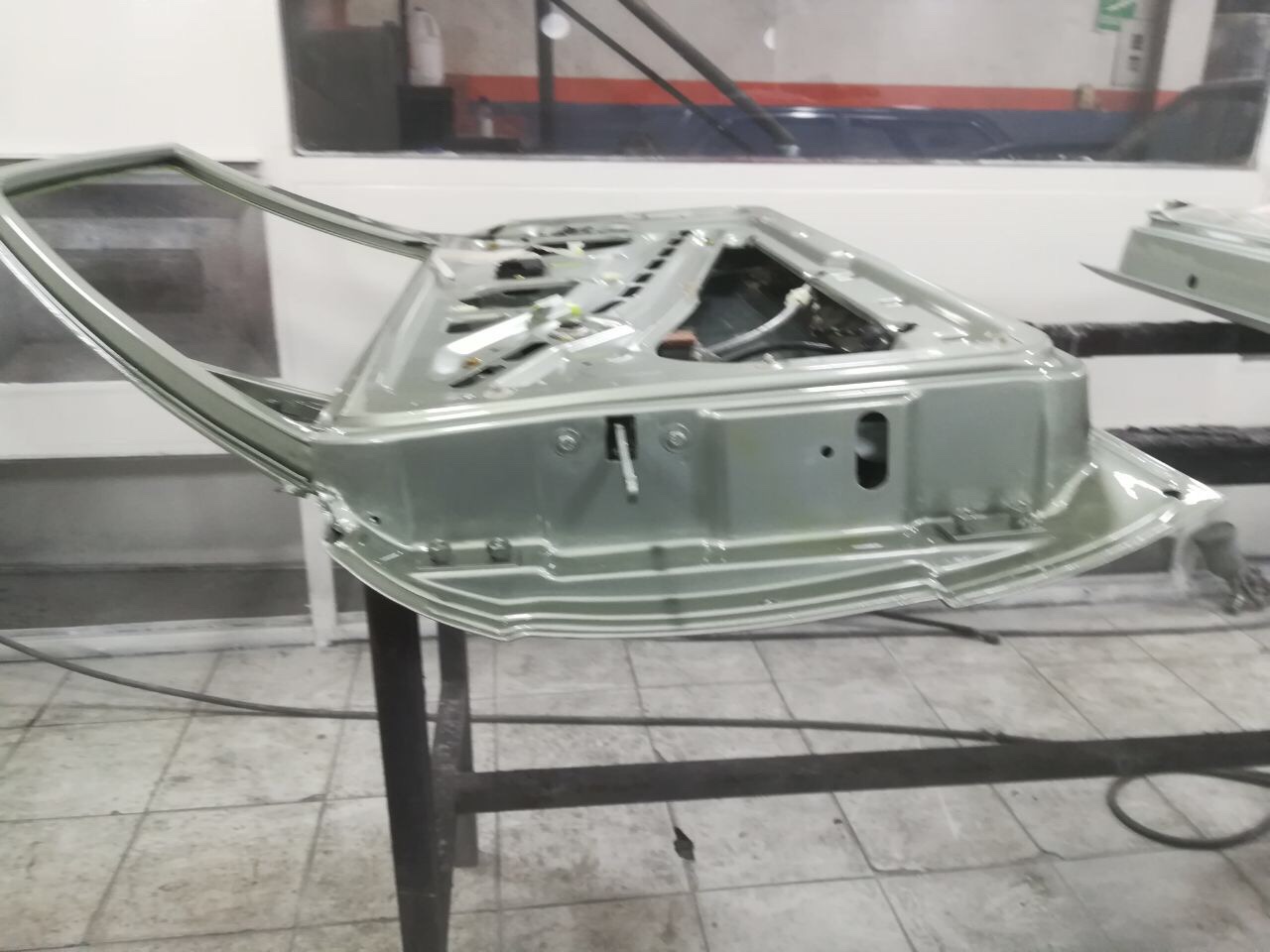

Bueno un Feliz Año nuevo para todos, a ver si este 2018 terminamos este proyecto!! Aqui el avance de la primera semana del año aplicacion de pintura, puertas, capot, sun roof, tapa gasolina y babero entre otros.
Reactions: koke and Pedro

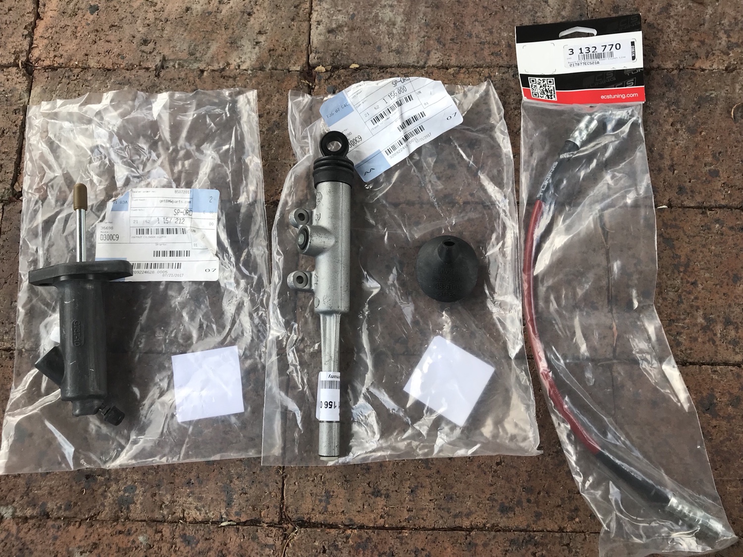

Todo el embrague, en los pocos kilometros q maneje a Hulk me encontre un par de veces con el pedal de embrague en el piso, de modo q manguera y bombas auxiliar brand new. Las existentes ya deterioradas y no originales.

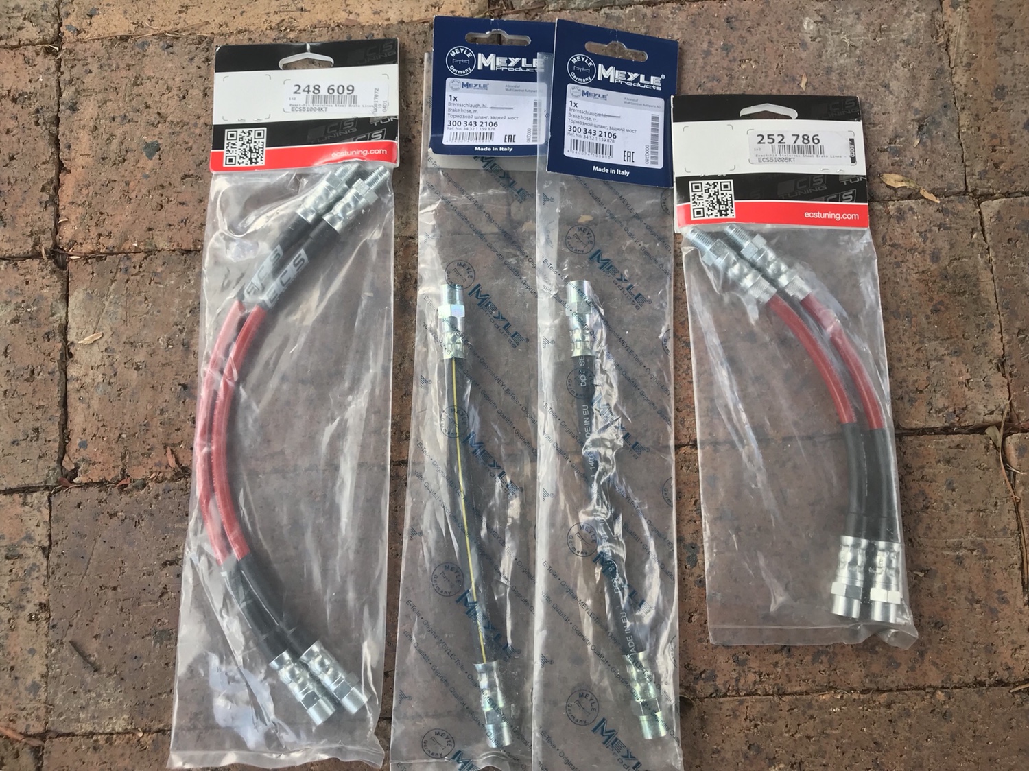

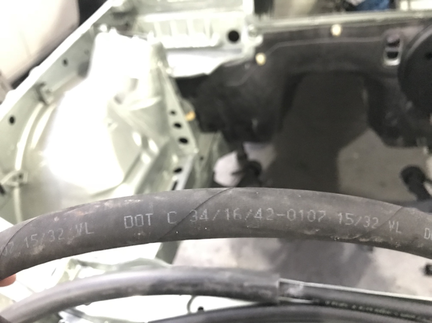

Cambio de todas las mangueras de frenos, cambio mas proactivo. Para esta tarea seleccione usar mangueras de ECS (las rojitas) q me parecen superiores a las originales. Las otras de casa alemana MEYLE, fabricacion Italiana. Tambien muy buenas!!

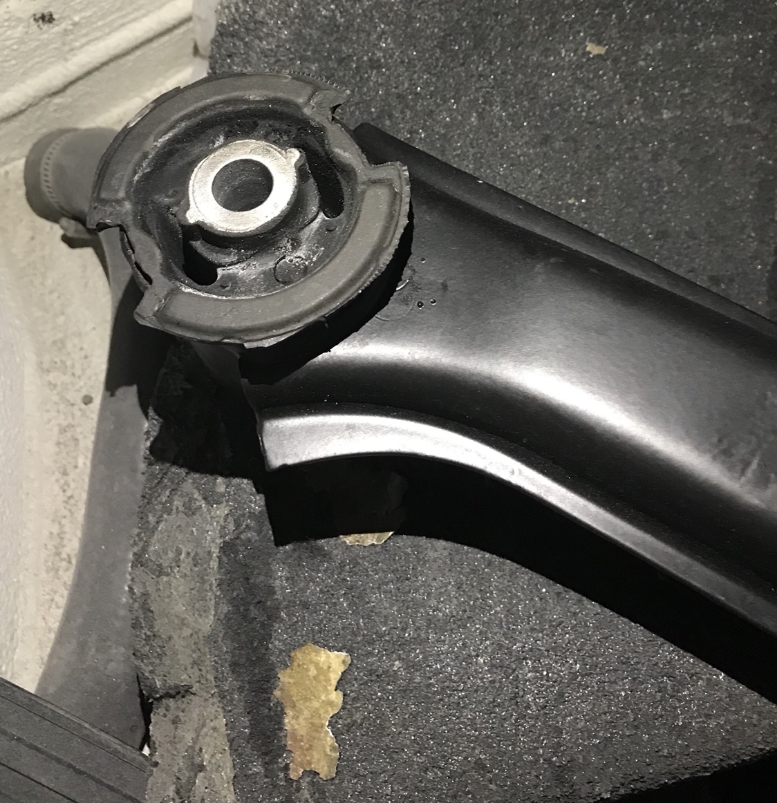

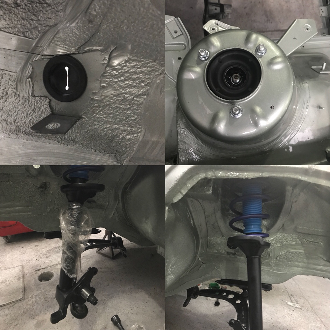

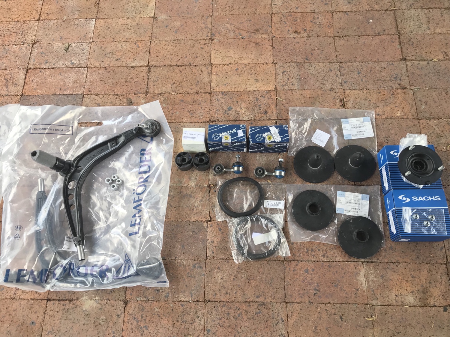

Para el tema suspencion los bujes origanales , tijeras LEMFORDER, soportes Amortiguadores SACHS, cauchos de espirales genuinos BMW, link stabilizer MEYLE

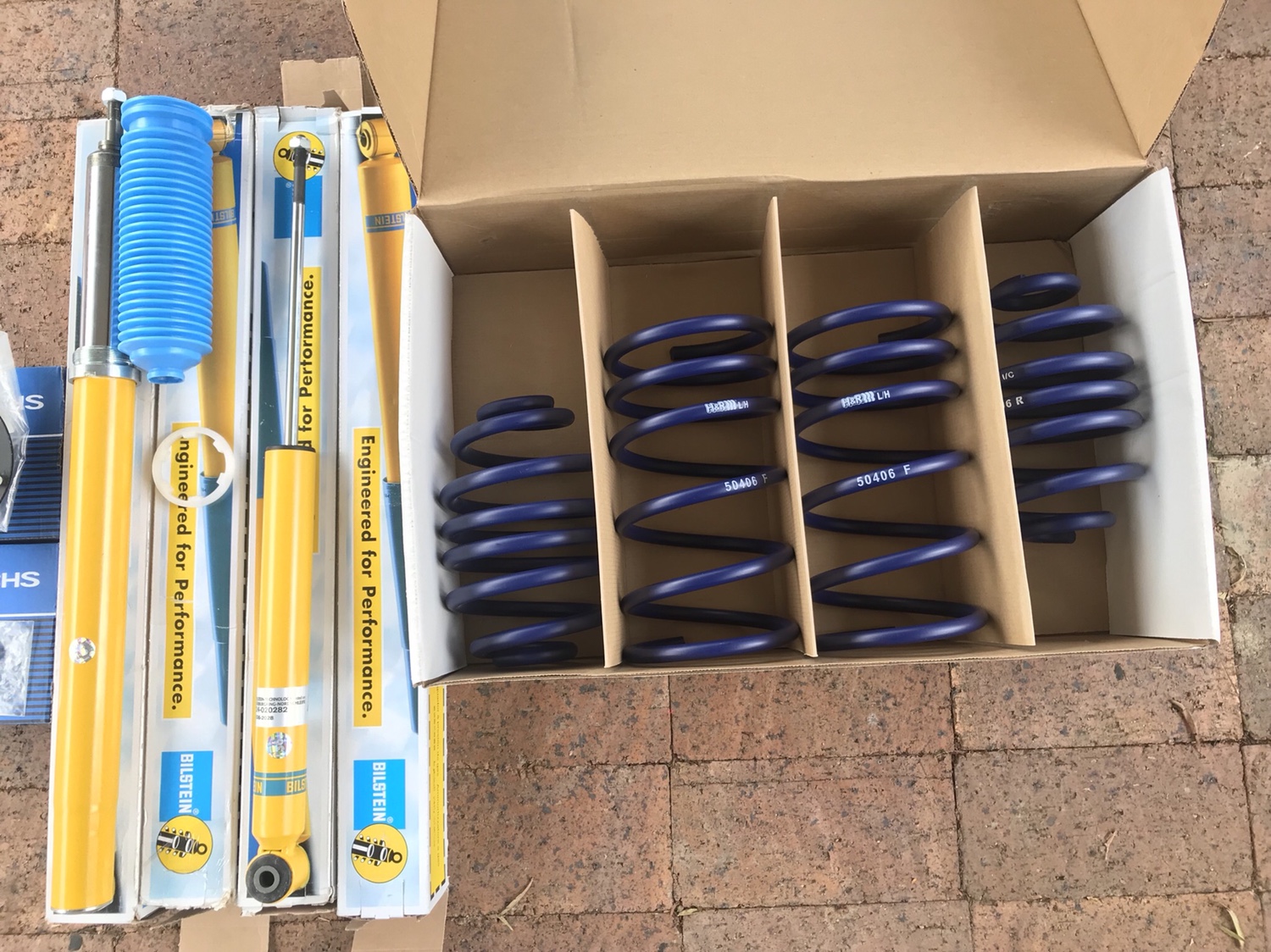

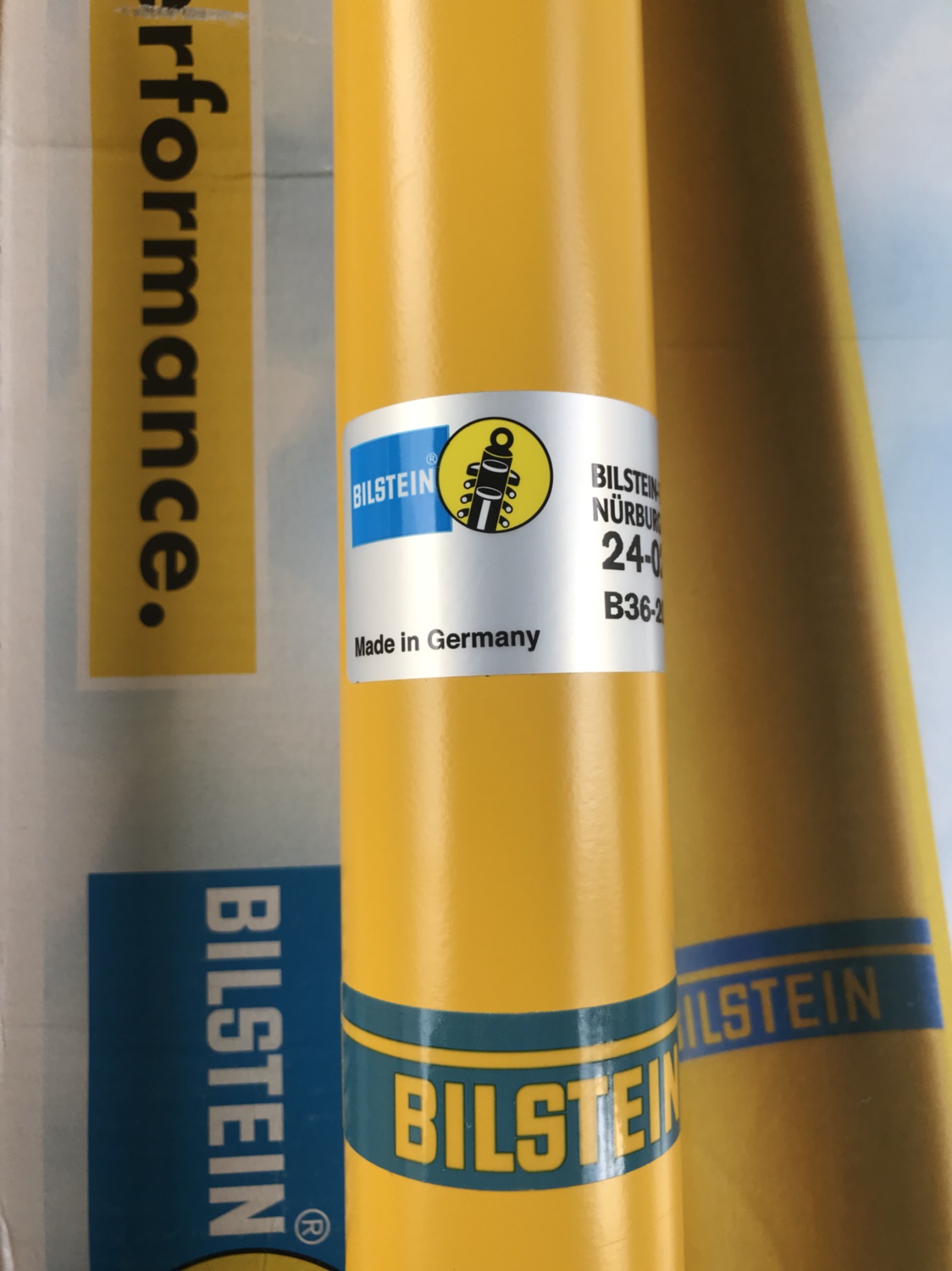

Amortiguadores Bilstein B6 Performance Series, Espirales Sport H&R

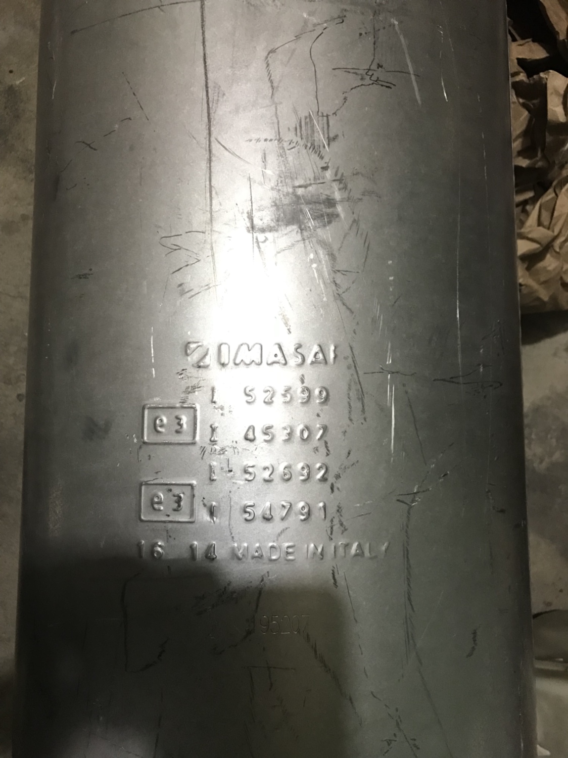

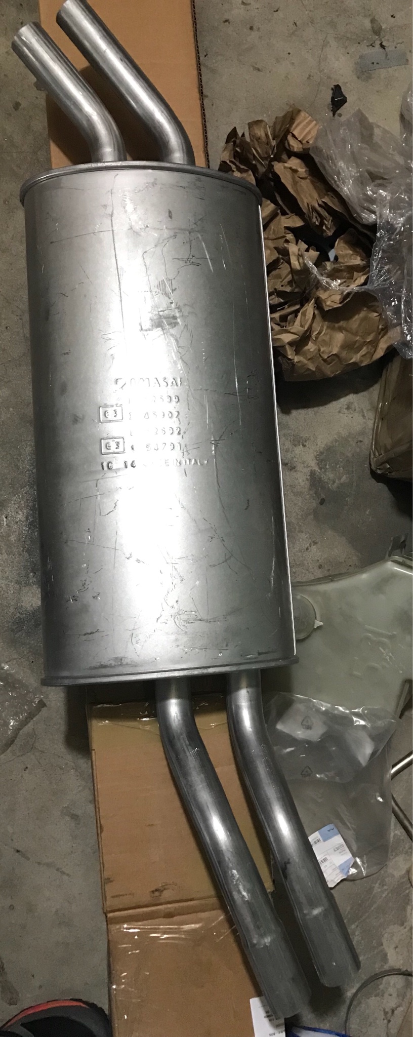

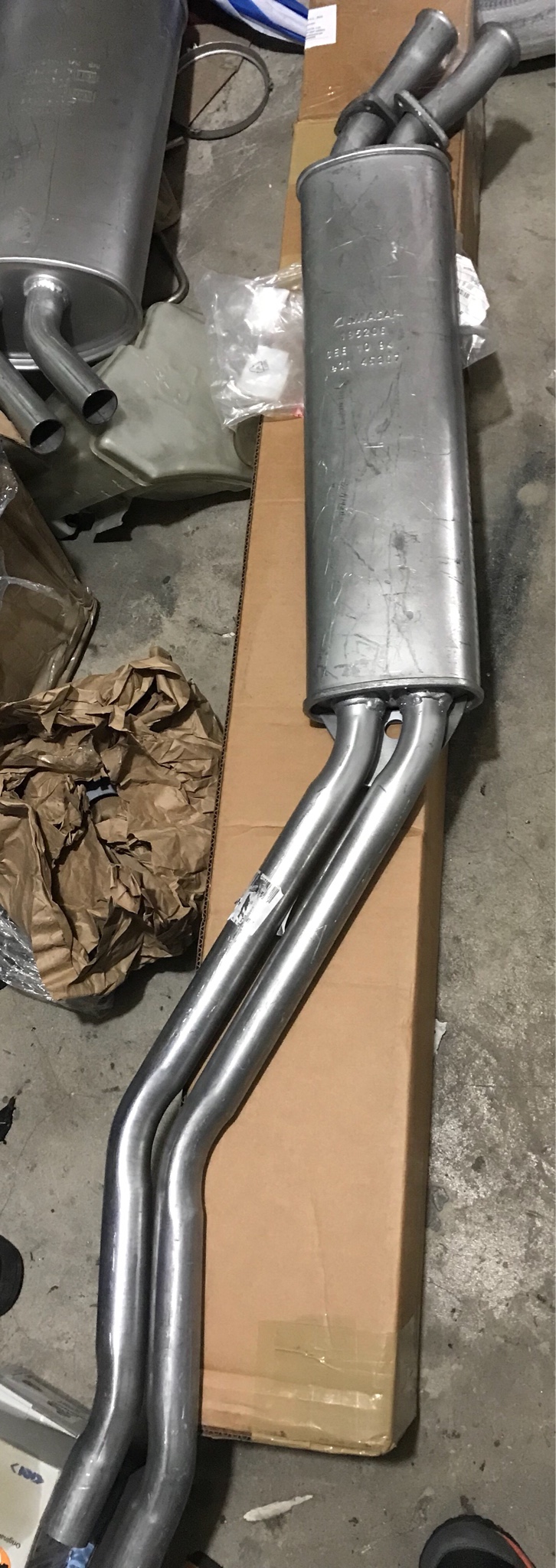

Silenciador y Presilenciador IMASAF origen Italia;

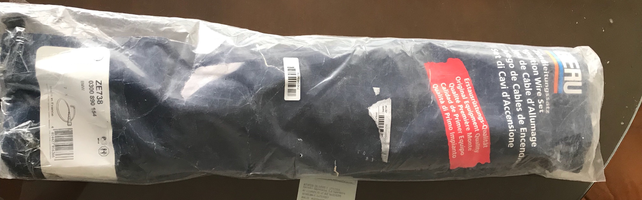

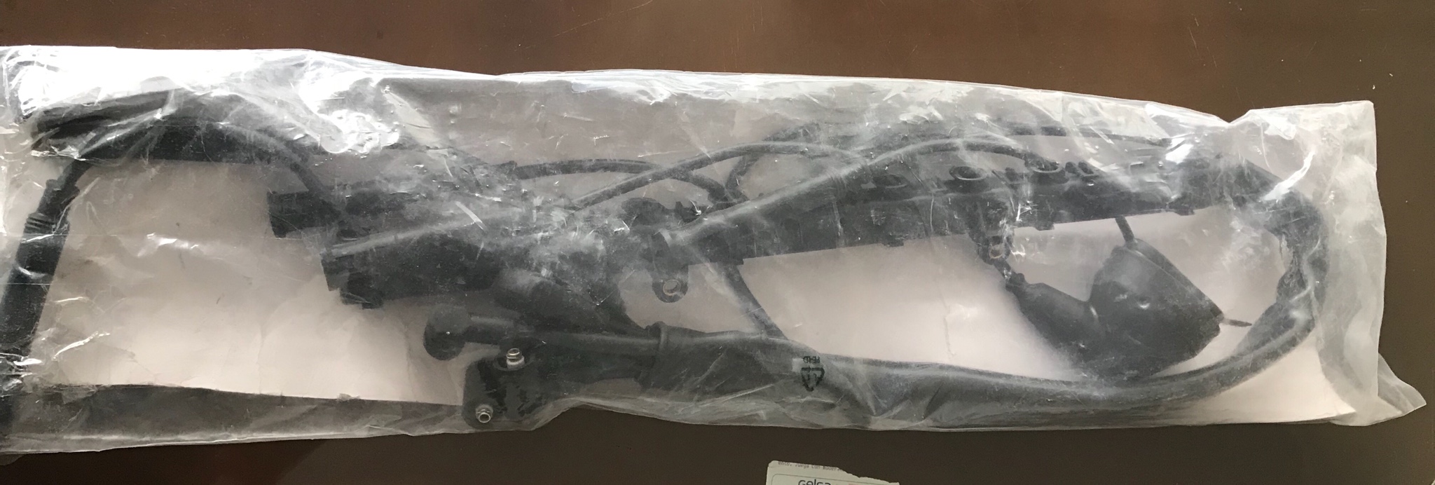

Instalacion de alta Beru

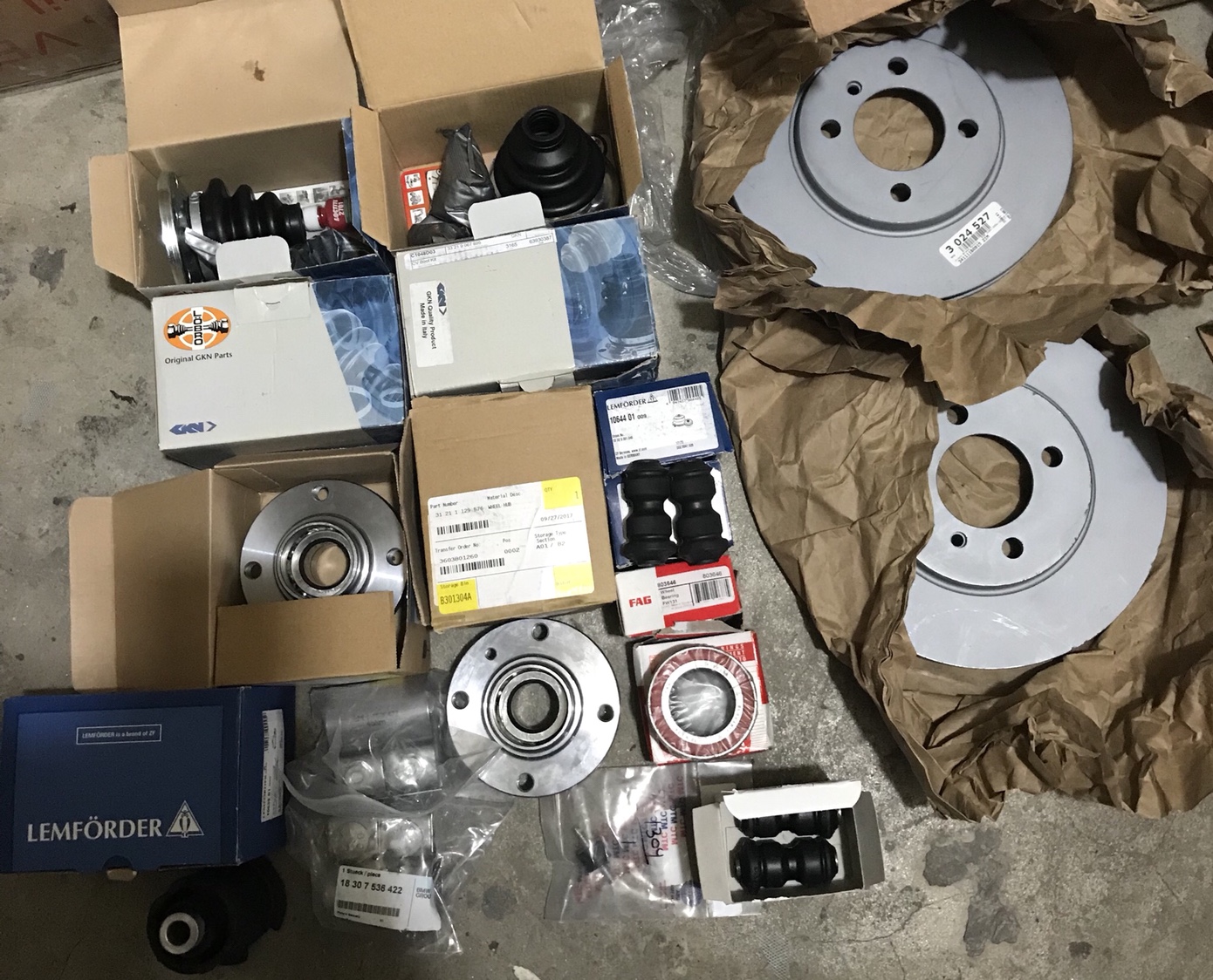

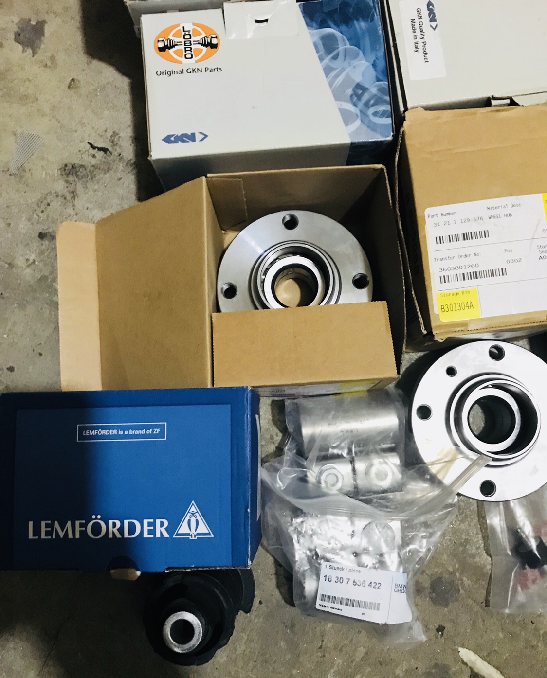

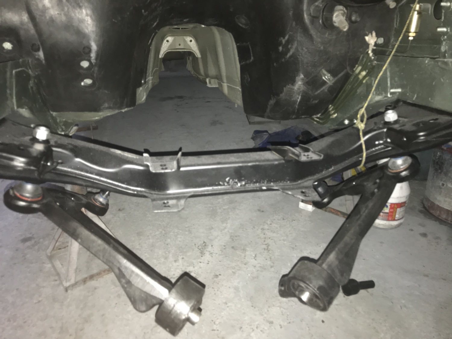

Disco delanteros ZIMMERMANN, bujes de puente principal y tijeras traseras LEMFORDER y SACHS, Guardapolvos y grasa GKN, rodamientos delanteros genuinos BMW, rodamientos traseros FAG

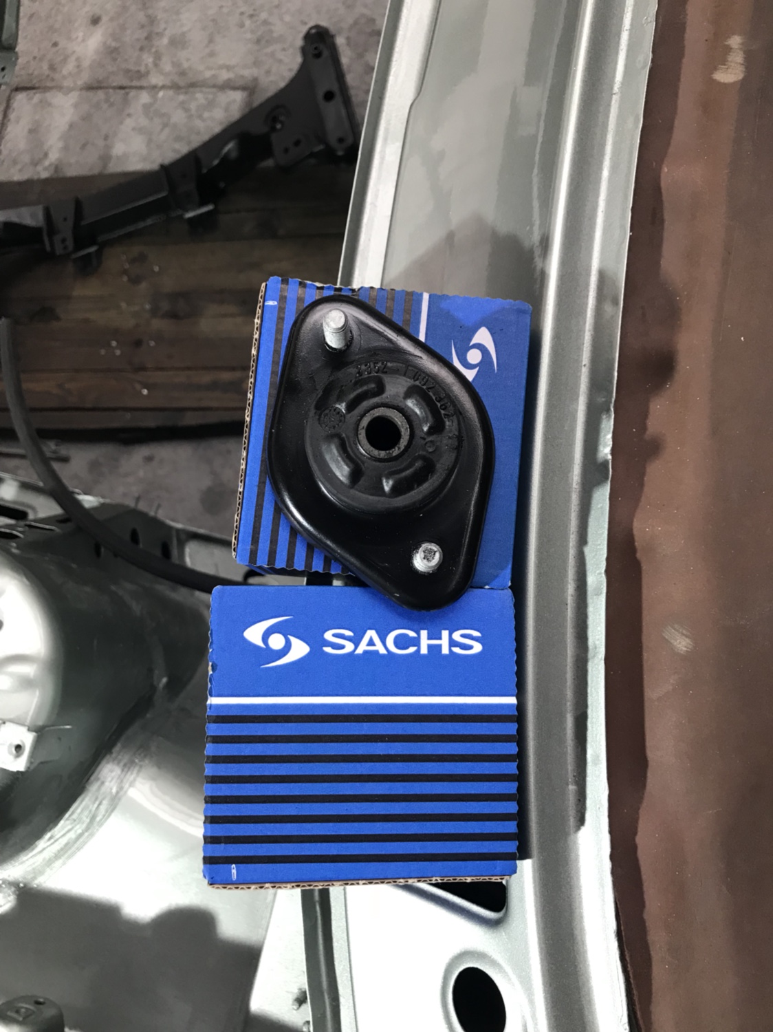

Soportes amortiguadores traseros, SACHS.

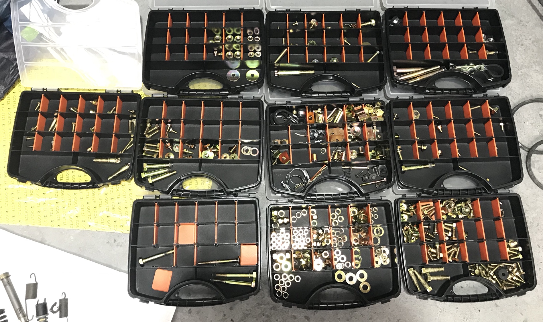

Tornilleria organizada.

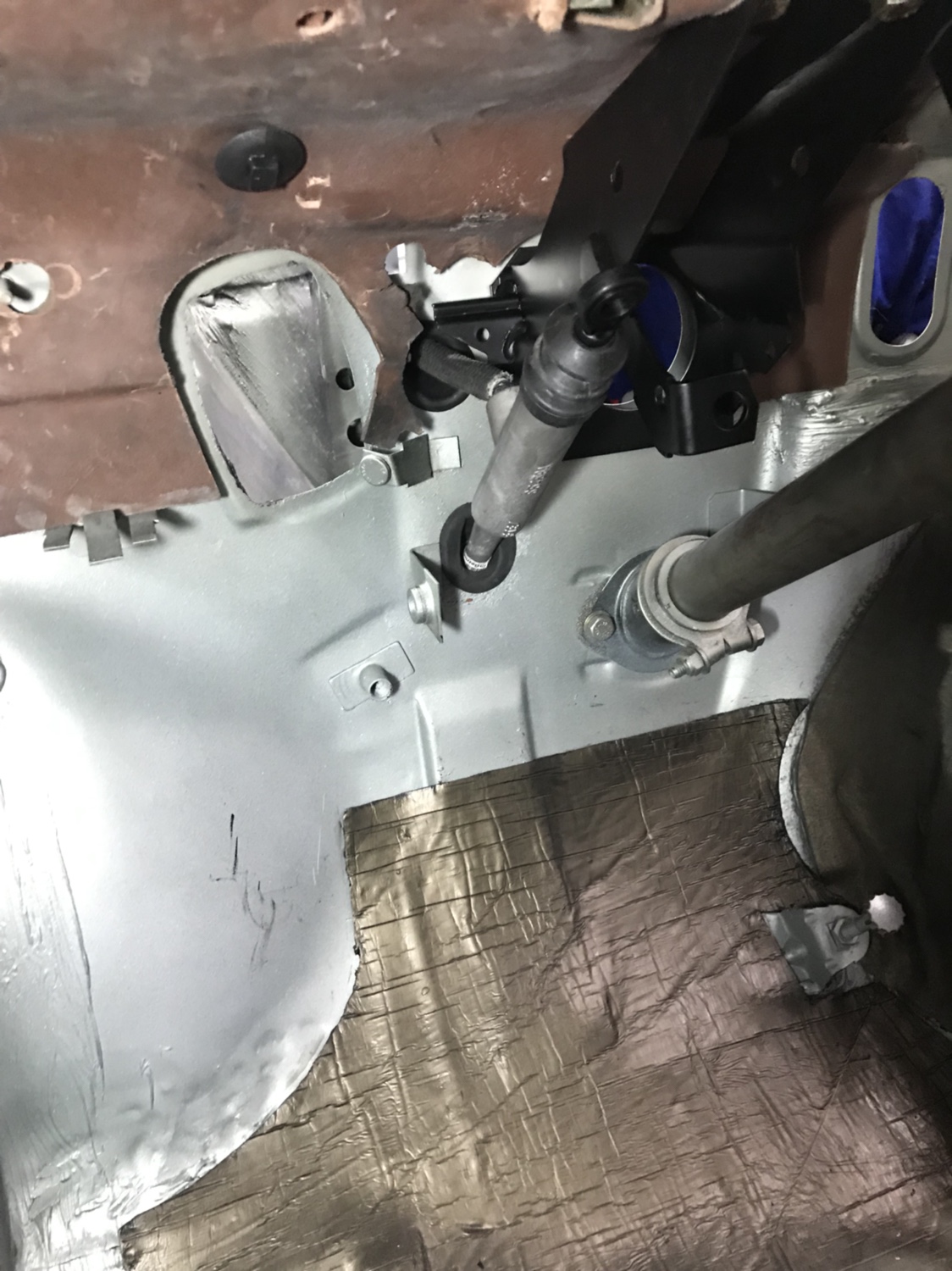

Montaje bomba principal CLUTCH

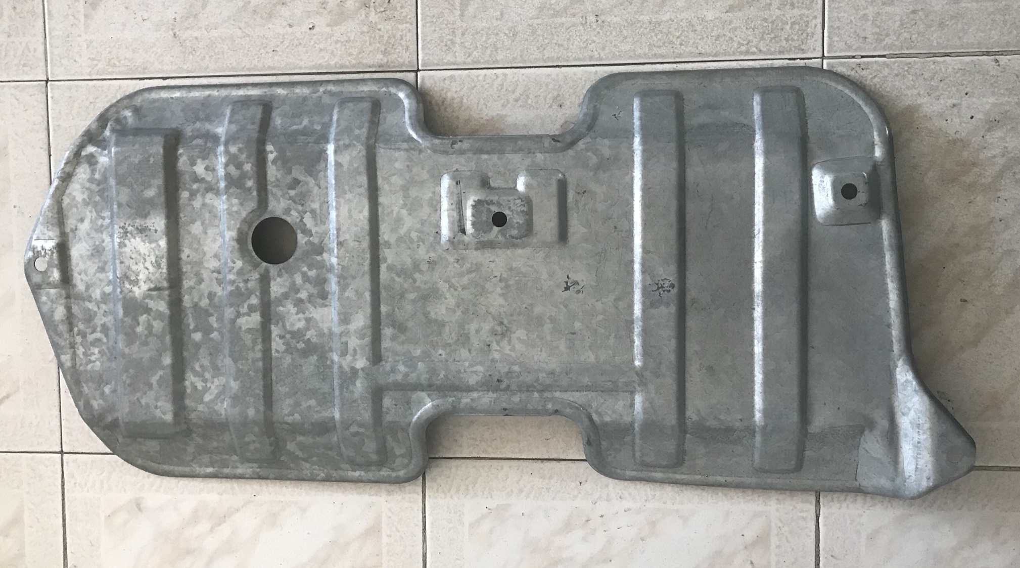

Corta fuegos y booster

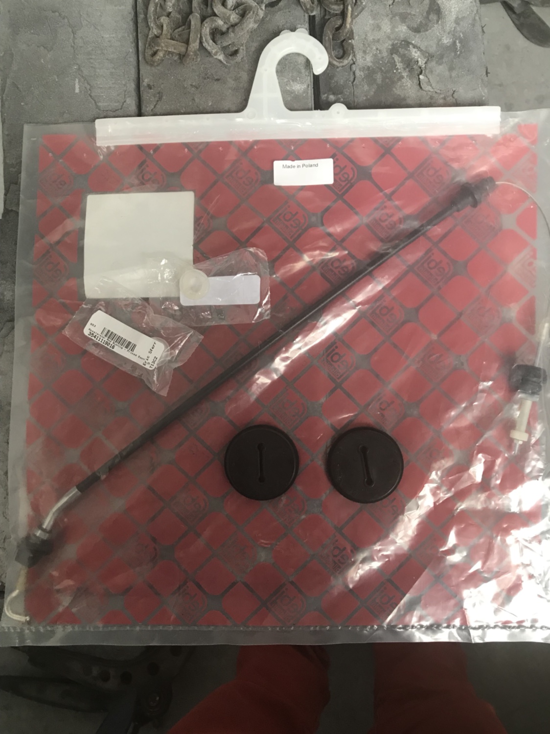

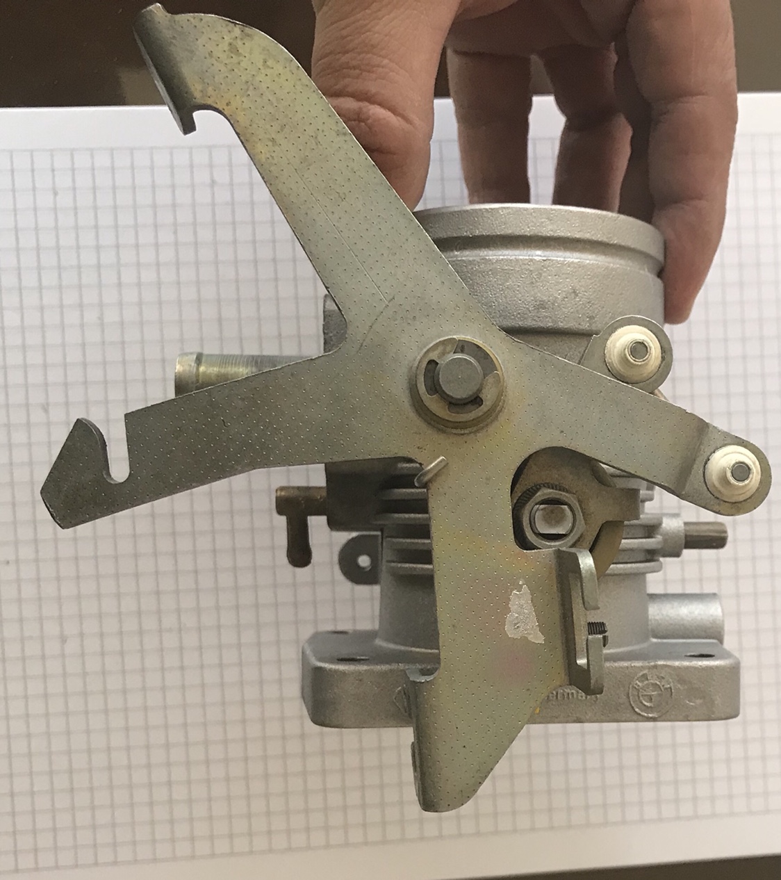

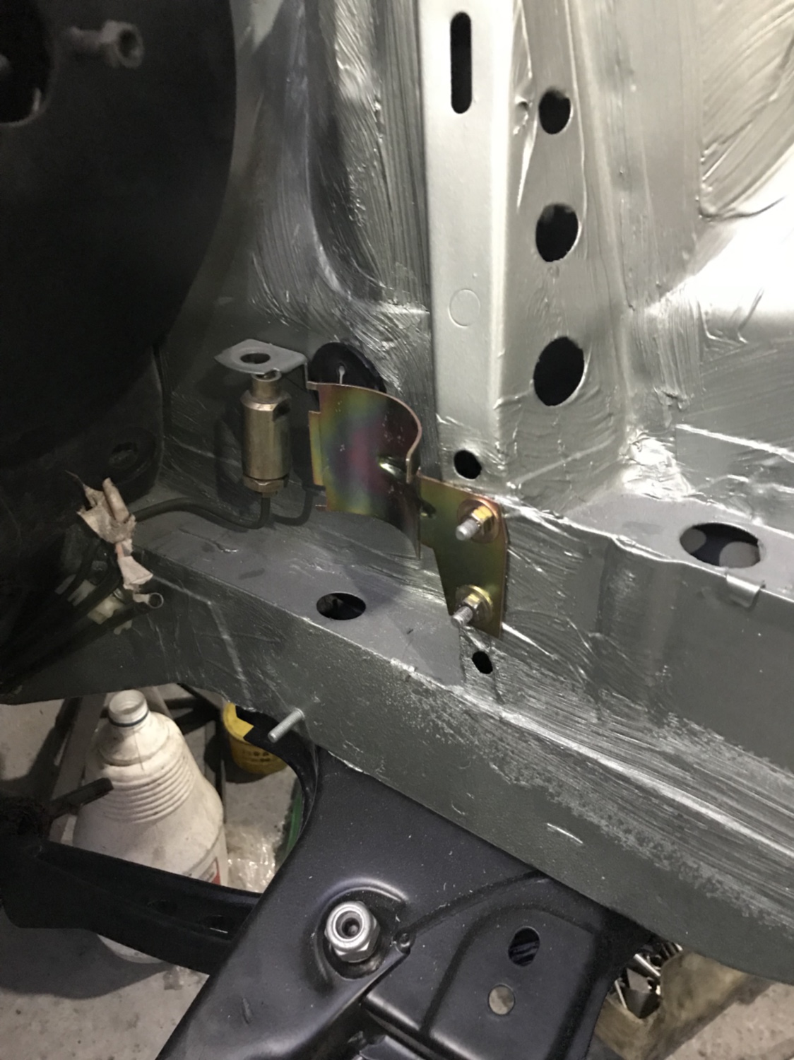

Bujes guaya acelerador Genuinos BMW, guaya Acelerador FEBI, Tapones tuberia Frenos Genuinos BMW.

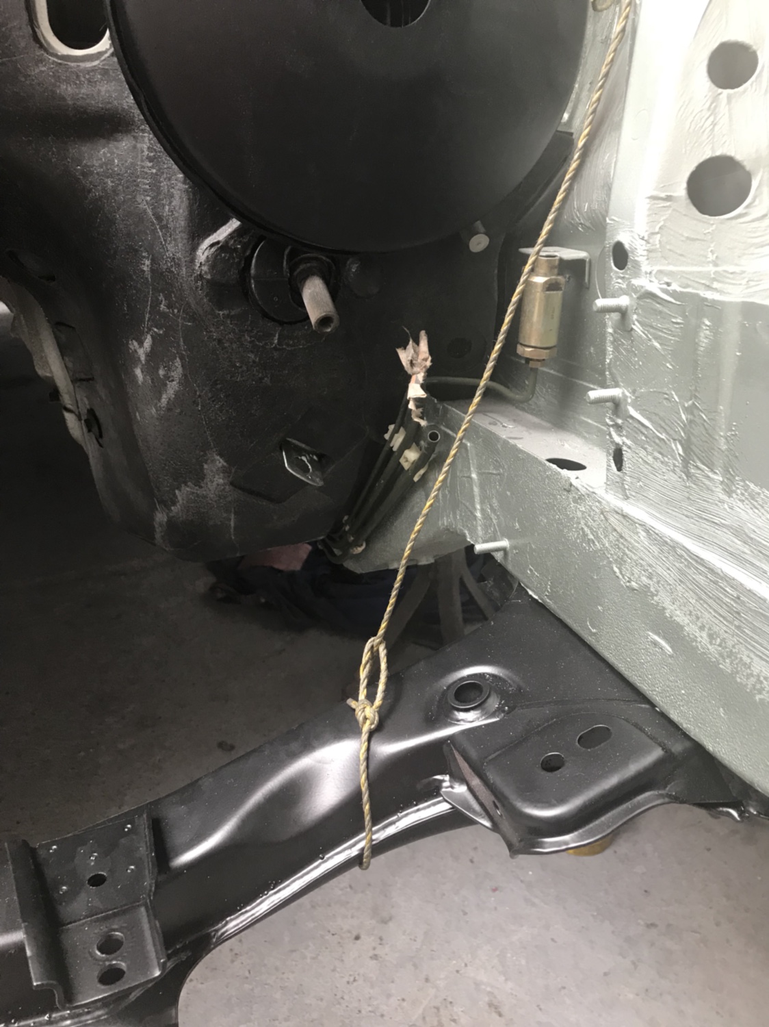

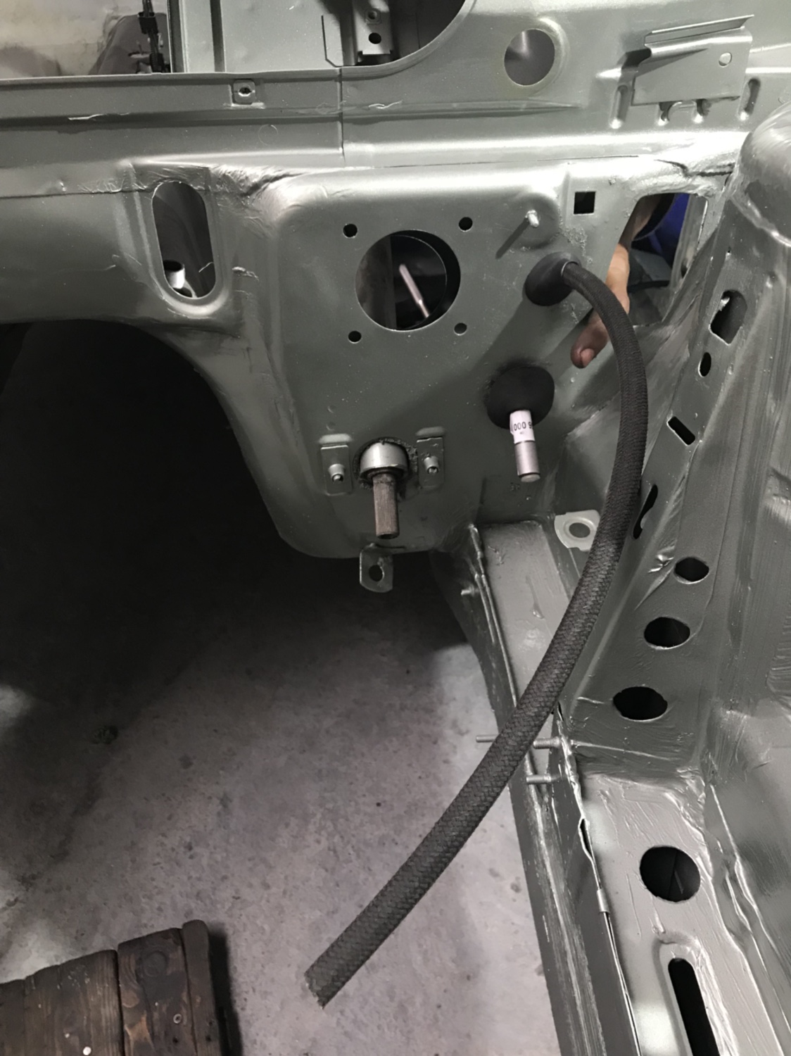

Avance del dia, instalacion tuberia de combustible y frenos, puente delantero.

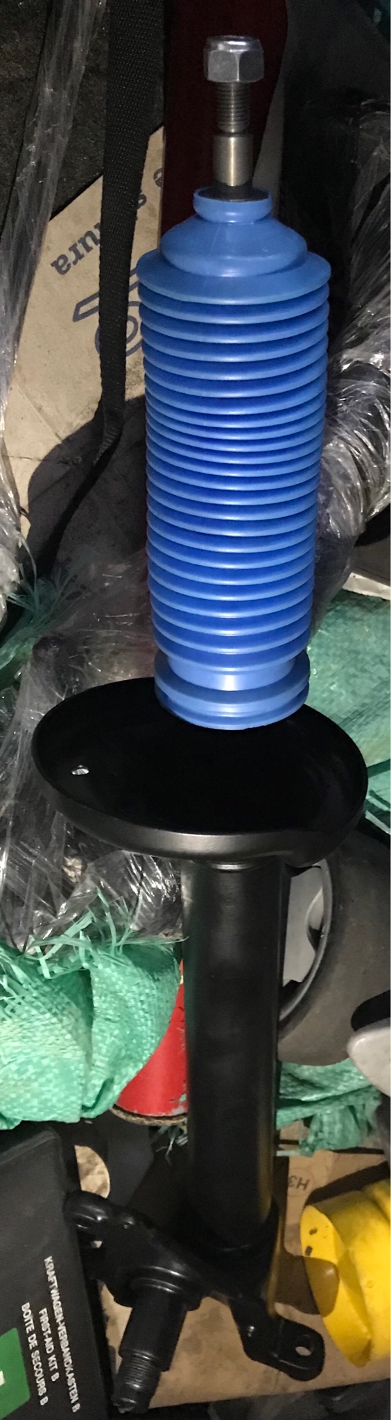

Amortiguadores delanteros armados
El ultrasonido es lo máximo en limpieza, nada que hacer

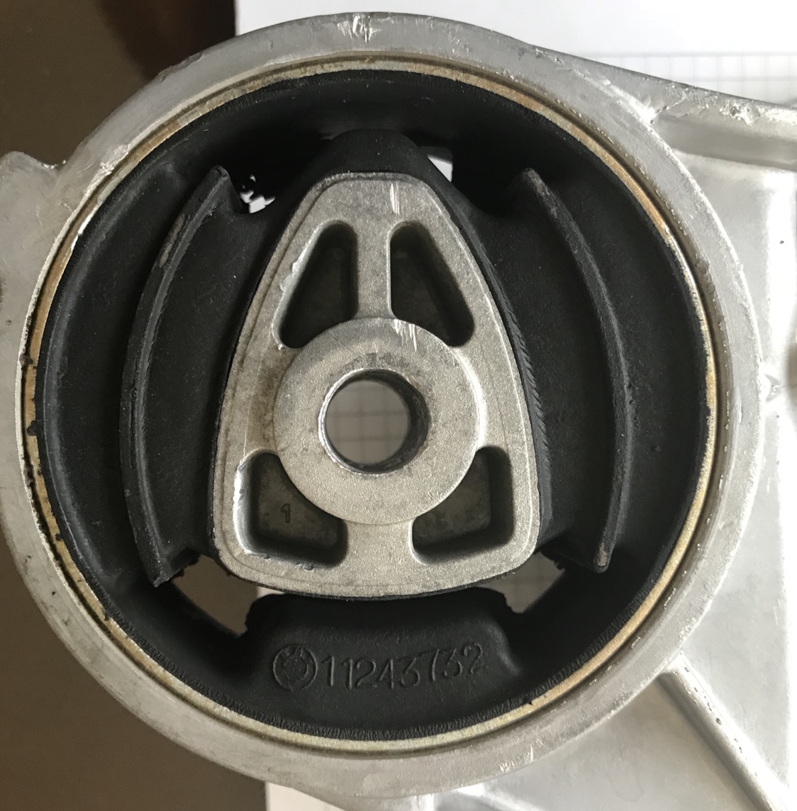

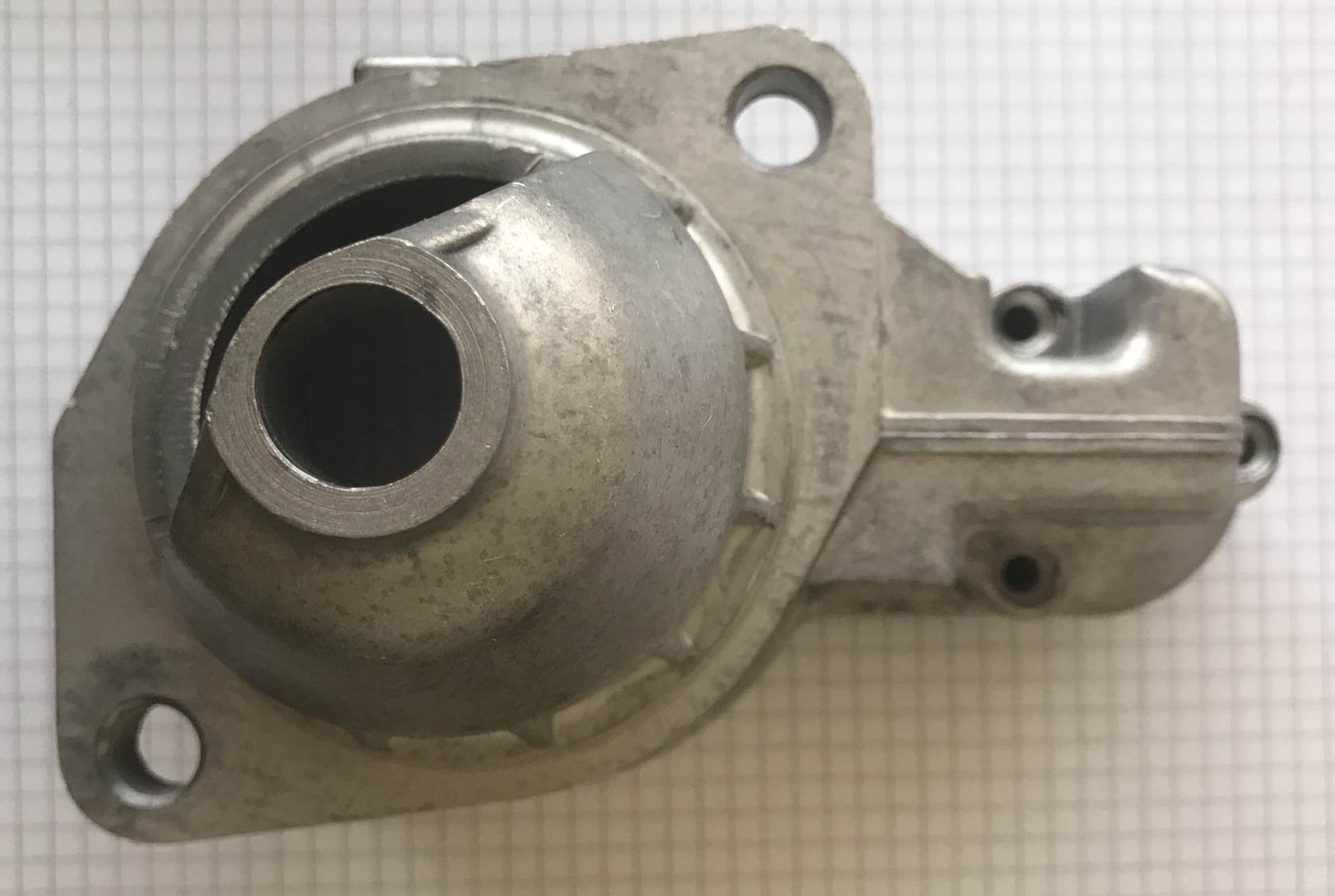

Leo, no empapeló el cacho, la rosca y la guía que sella con el retén del bocin antes de llevarlo a sandblast y electrostatica?
Nop, toca lijar...:(
Instalacion cabezales, amortiguadores delanteros, guaya acelerador, caucho por donde pasa la tuberia de los frenos.
Reactions: Pedro
Creo que le faltó lijar la pista donde queda el retén del bocin.

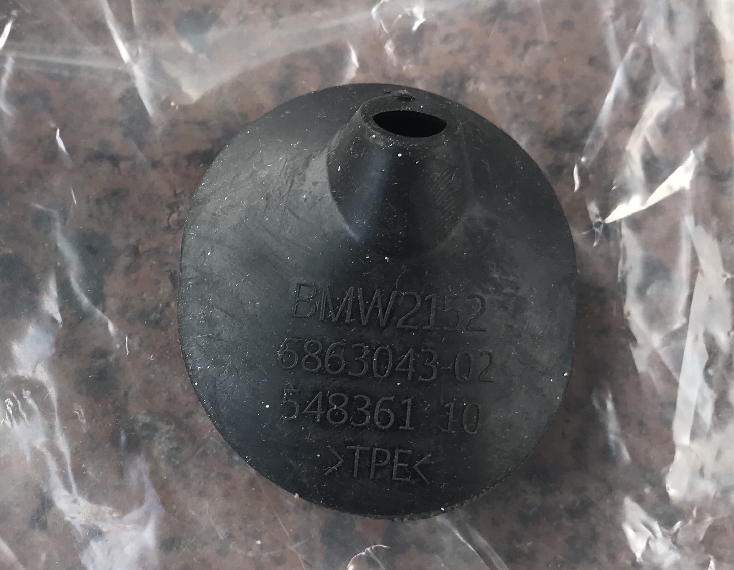

La foto que pongo es el cacho de un 2002, la parte mas gruesa hacia adentro es la pista donde sella el retén, debe estar limpia de pintura
Reactions: Leo

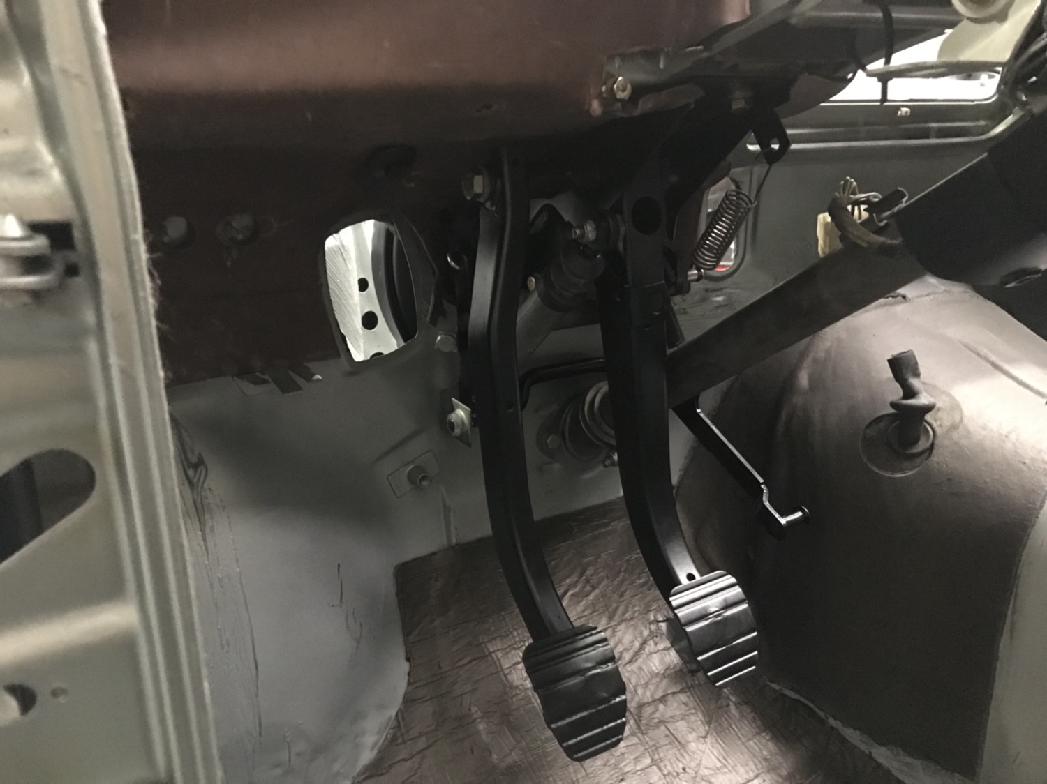

Pedal freno y embrague en su sitio!

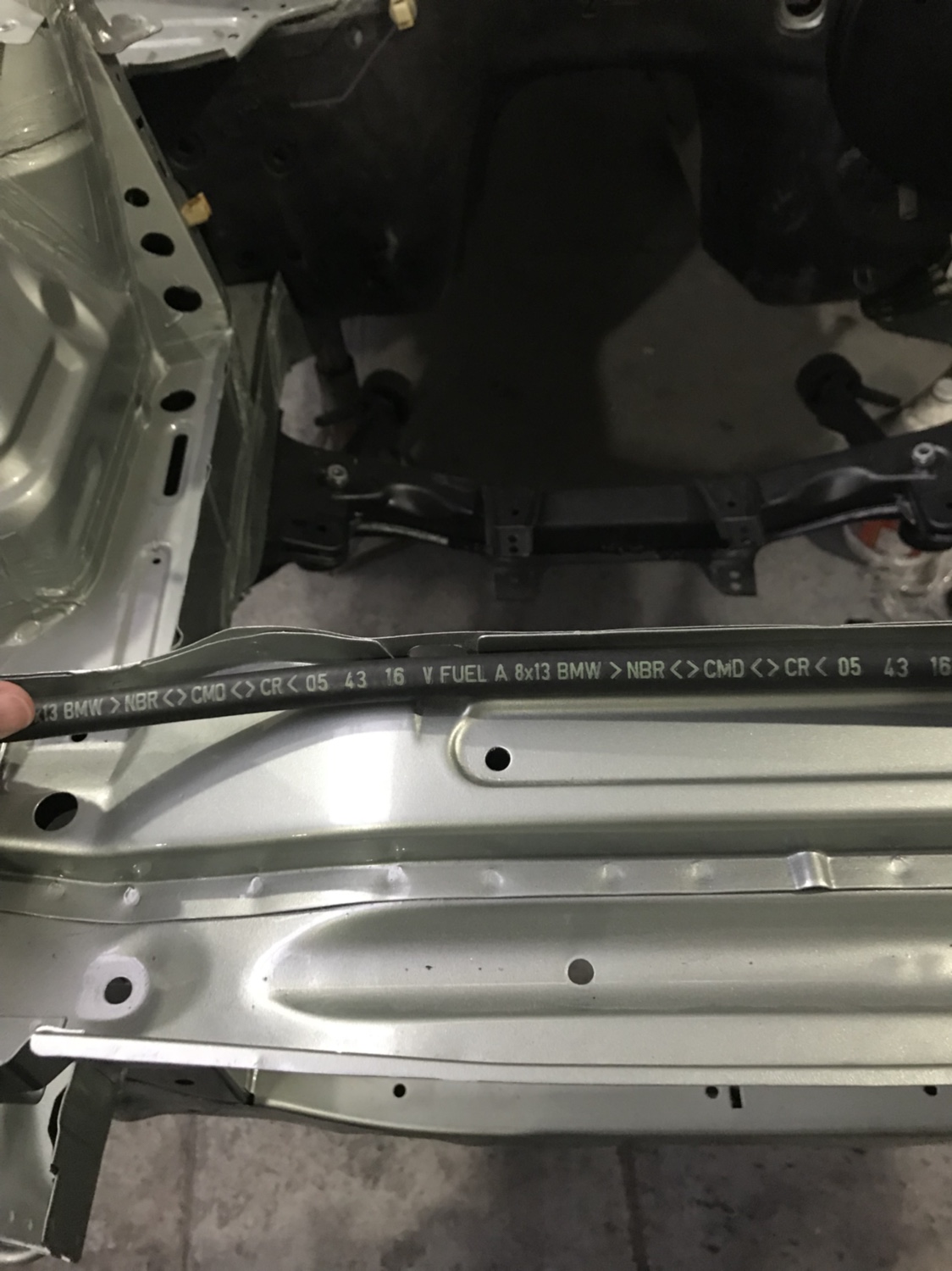

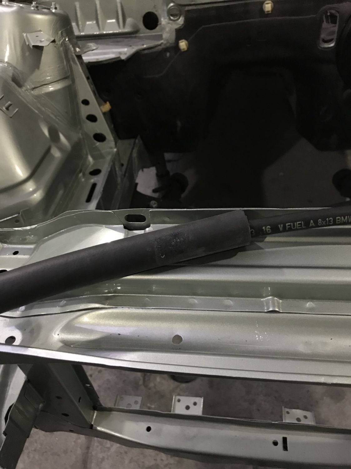

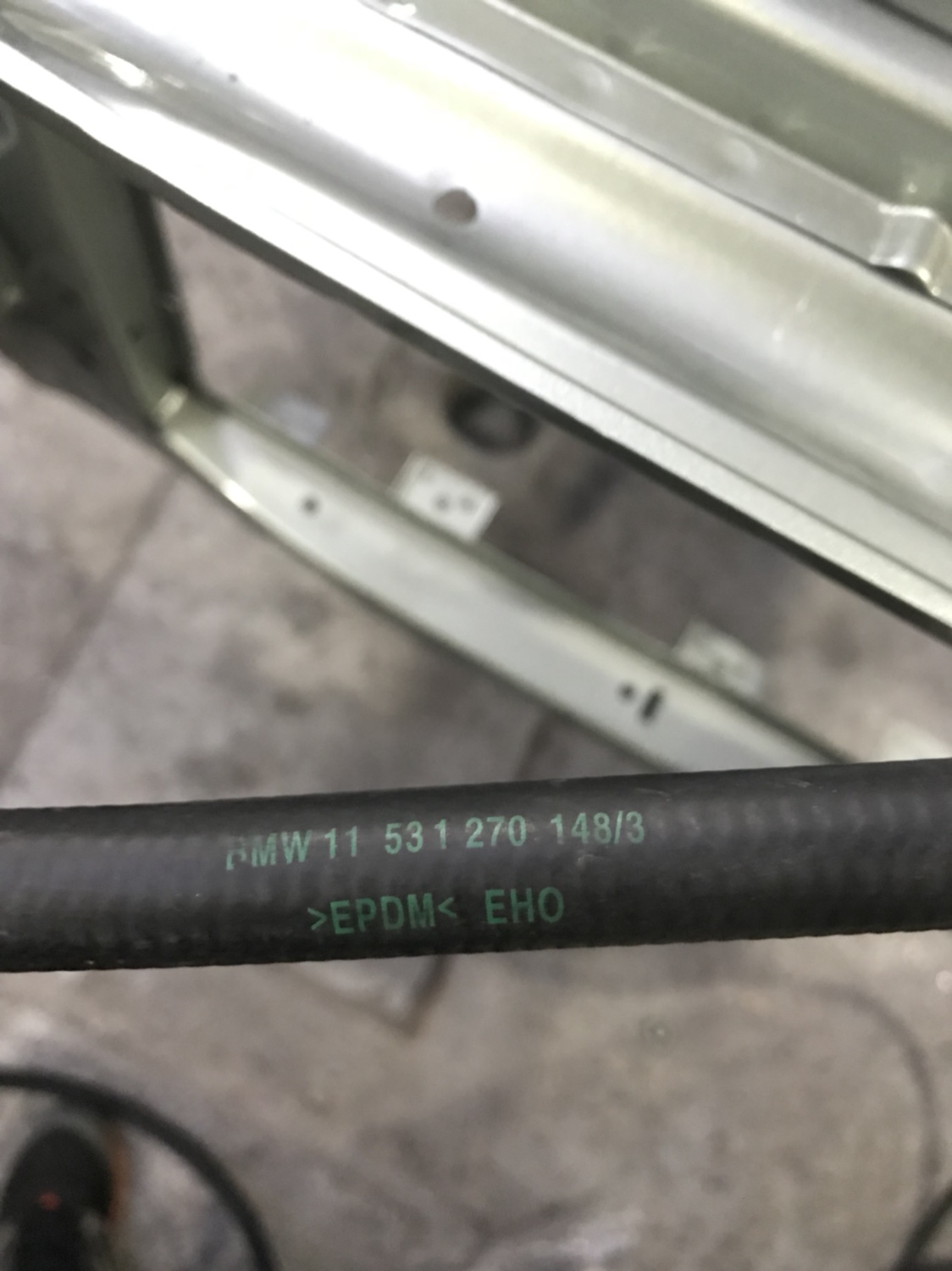

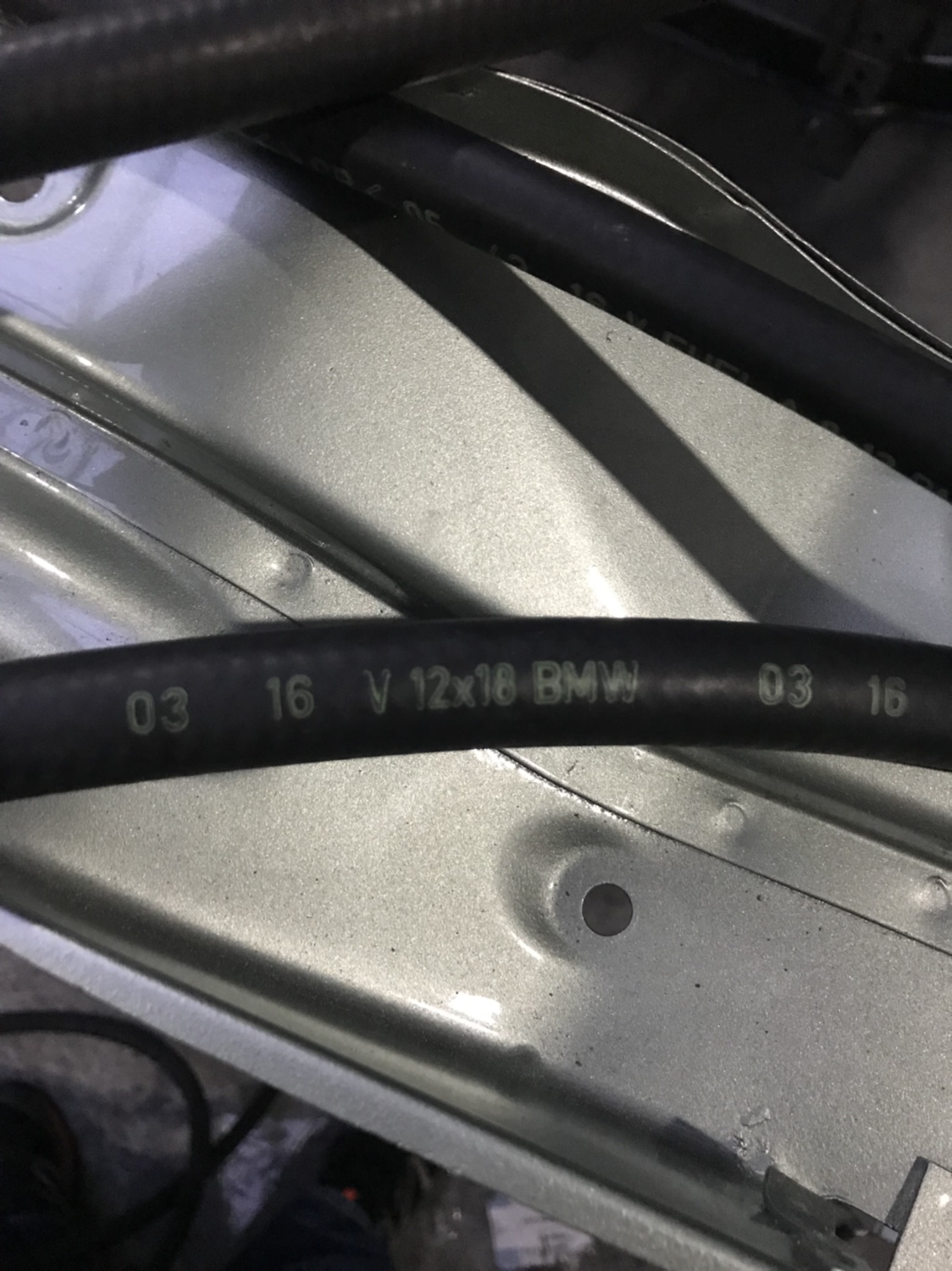

Manguera de combustible, de vacio, y protector de manguera

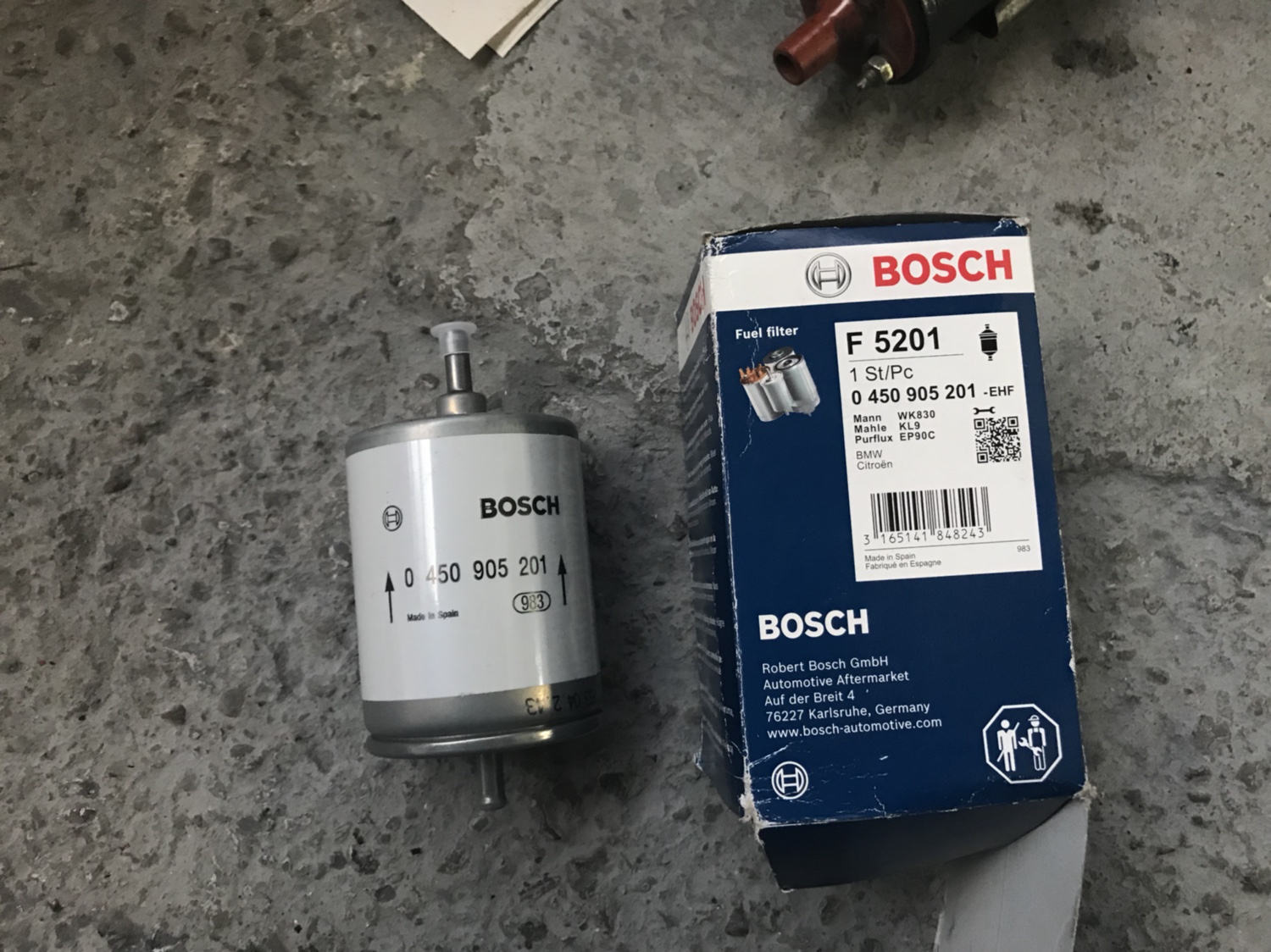

Soporte filtro de combustible
Filtro de Combustible
