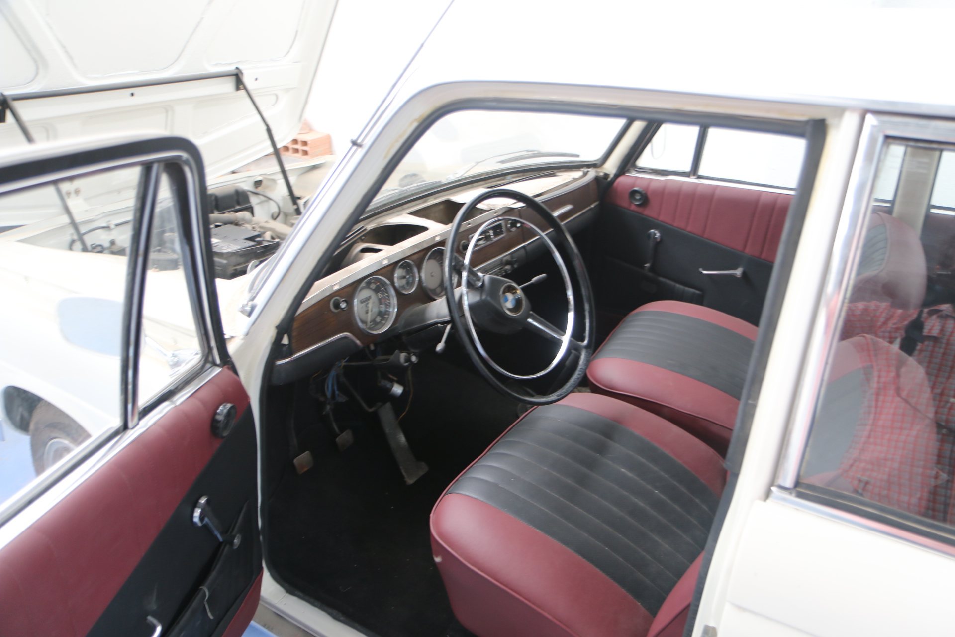

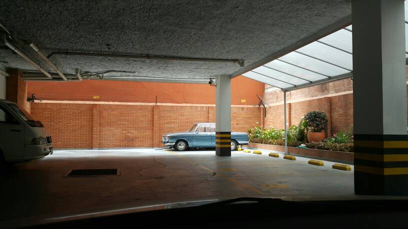

Viajé a Sogamoso por temas familiares y aproveché para ir hasta Duitama, también aproveché para rodar en el 323i que estaba estrenando diferencial con autoblocante. Ya en el sitio:
Fue una negociación corta, rematamos con una buena cerveza y embarcamos el auto en grúa hacia Bogotá. Los comentarios no se hicieron esperar , fue del agrado y sorpresa para todos aquellos que lo han visto hasta el momento, una decisión acertada , un auto que merece volver a rodar como en sus mejores días.

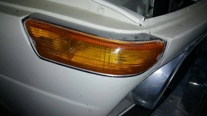

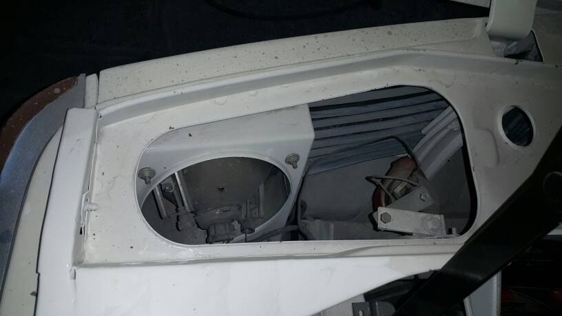

La lámpara izquierda es hechiza....

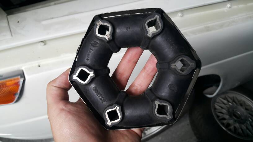

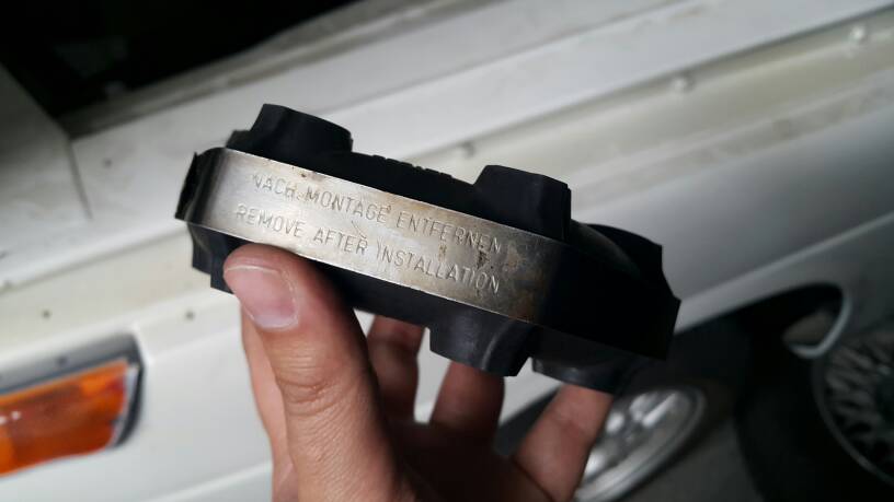

Acople flexible del cardan

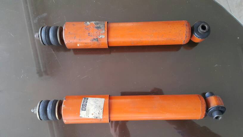

Amortiguadores traseros nuevos:

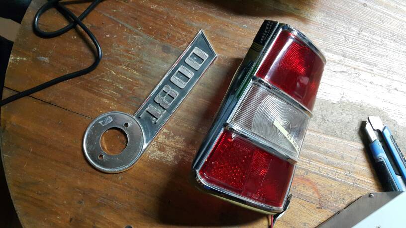

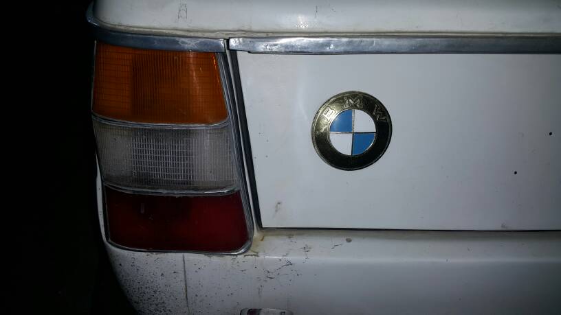

Stop derecho y emblema 1800. Hay varias versiones de stop, rojo-blanco-rojo, ambar-blanco-rojo y rojo-ambar-rojo. Este es el que más me gusta:

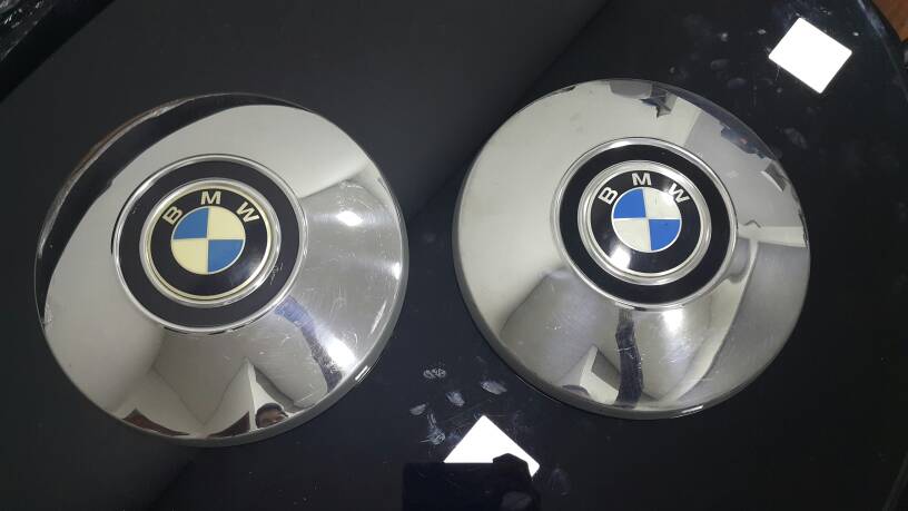

Copas nuevas, por ahora sólo dos, espero encontrar las otras dos:

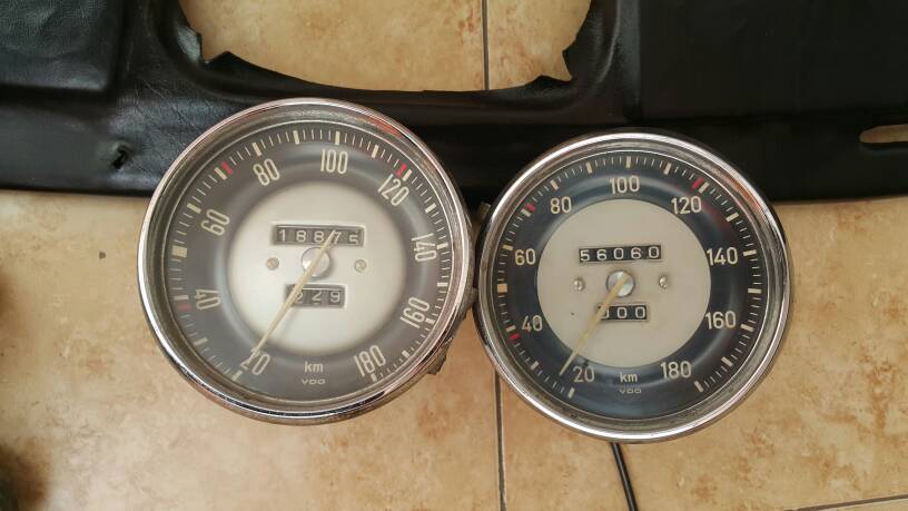

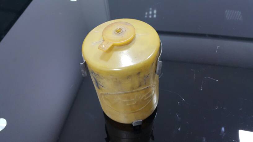

Mirando algunas fotos del foro encontré el 1800 que compró Bernardo para desarmar, me di cuenta que tenia el tarro del agua, muy difícil de encontrar...
2352
Supuse que Bernardo lo quitaría antes de picarlo, una llamada para preguntarle y efectivamente lo habia guardado. Eso fue hace 6 años. Tendré que someterlo a un riguroso proceso de limpieza y blanqueamiento, pues es muy muy jodido de conseguir!

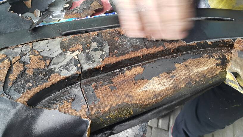

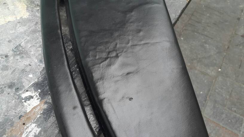

El tablero por ejemplo, muy difícil de conseguir, lo extraje del donante. Su estado, muy regular, muy mal forrado
No prepararon la superficie y además un aprendiz debió forrarlo porque esta terrible! Por fortuna por debajo aun esta el original y la espuma inyectada esta intacta. Las grietas toca sellarlas primero y preparar muy bien la superficie para que no se marquen imperfecciones después de forrarlo nuevamente

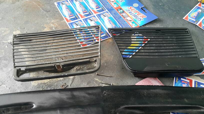

Dos rejillas centrales de parlante, para sentarse a escoger cual está mejor y restaurarla

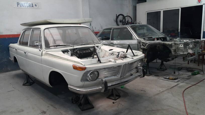

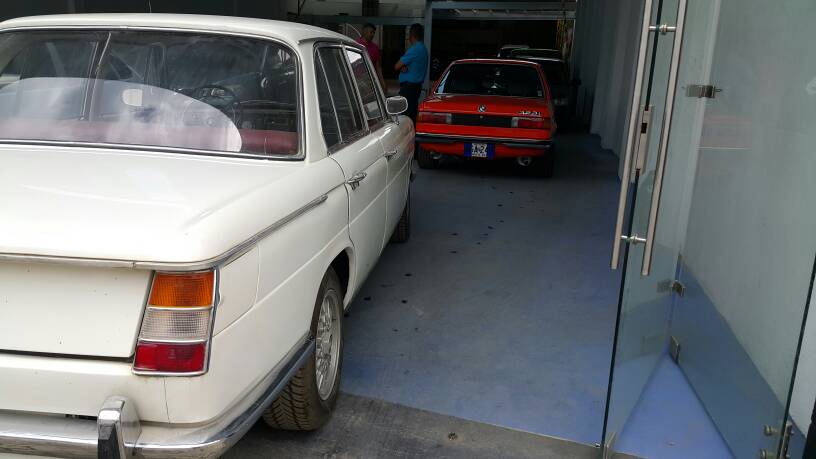

Rómulo ya está en el puesto donde se trabajará la carrocería y mecánica, al lado de Hulk, el E30 de Leo

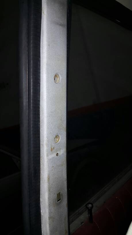

Desmonté los tapizados del paral B y pude verificar que trae los puntos originales para poner cinturón de seguridad de 3 puntos, incluso tiene dos posiciones para colocar a la altura deseada, así que me haré la búsqueda de un set de 2002 retráctil que son más cómodos y originales.

El tablero esta tan rajado que no fue suficiente rellenar las grietas y fue necesario poner un revestimiento solido para evitar que se vuelva a marca y porosear despues de forrado.... trabajo mas complicado del esperado, pero ya casi lo forran:

El carro avanza en detalles de latonería general, básicamente corrigiendo muy bien la línea, el cuadre de puertas, tapas, filos, etc., ...
