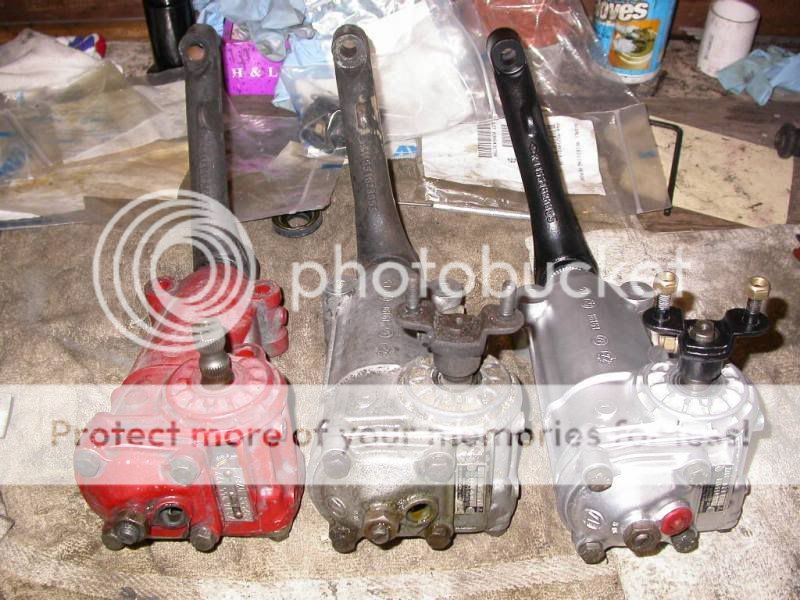

Para ilustrar y empezar con la dicusion y la informacion, una comparativa del eje sinfin de una normal y una close-ratio

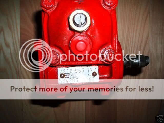

Ademas del color rojo, la caja close-ratio se puede identificar por la plaqueta que tiene grapada:
