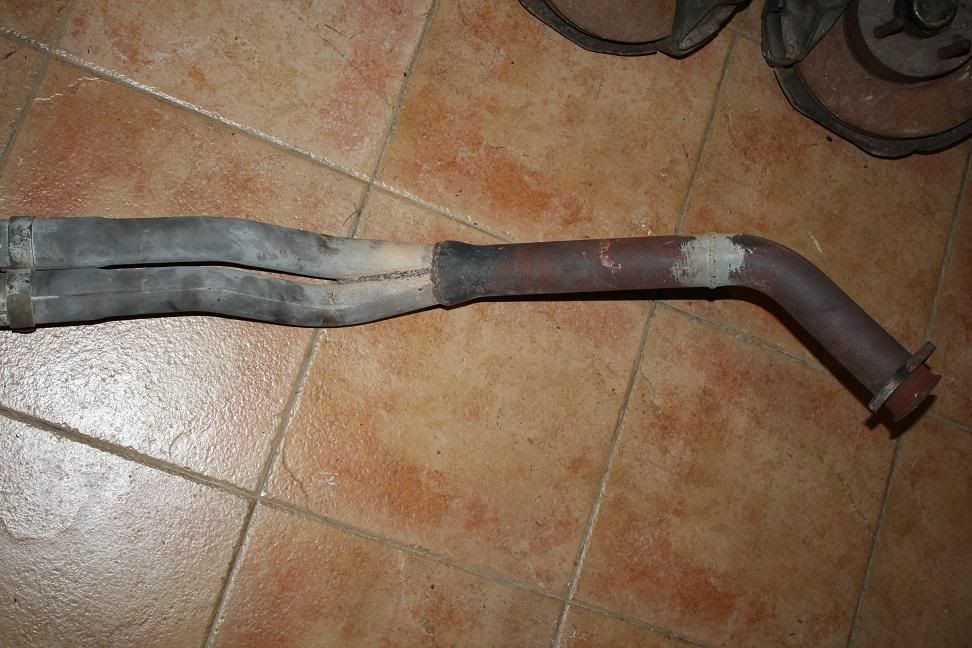

bueno , pues de regalo de reyes me he pedido un 4-2-1 para e21, por ello el mayor problema es localizarlo, pues para montarlo no hay problema, el pero biene en el segundo regalito jejeje

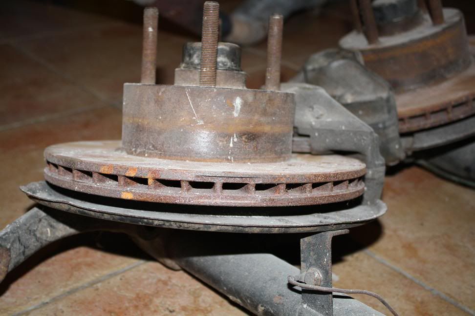

Manguetas pinzas y discos del 323i tanto delanteros (que junto al 320i es el unico con frenos delanteros de disco ventilados ) no parece muy complicado de cambiar y el puente trasero del 323i que esta mañana he leido que es quitar uno y poner el otro, pero que hay que cambiar el cable del freno de mano, mi pregunta es ¿hay que cambiarlo? por que? es demasiado corto el que llevo o aflojando las tuercas llega?
Si alguien ha realizado este upgrade que me guie
Pd: el material esta medio encargado ya tal cual me llegue prometo fotos y tambien del proceso de instalacion.
Saludos.
Yo que monte los discos de E21 323i en un 2002 si te digo que hay que cambiar los cables del freno de mano completos. La funda termina diferente y el cable tambien sujeta diferente las bandas pequeñitas del freno de mano del 323i, pero no vale mucho, walloth los vende.

Vale la pena hacer el upgrade de montarle los ventilados delanteros y el disco trasero?
(imagino que se notara con mas fuerza en la frenada)

Pues la mejora en frenos va enfocada a tener menos dificultados por sobrecalentamiento, pues el diámetro de los discos delanteros sólidos y ventilados en los E21 es el mismo, entonces la fuerza de frenada es igual. Atrás deberá tener un mejor desempeño pero la potencia de frenado es siempre adelante. Yo igual mejoraría al menos los delanteros pues para correr en los rallies iras con los discos mas fríos y con menos riesgo de quedarte sin frenos ;)
Respecto al regulador de potencia a los frenos traseros, según la referencia es el mismo para todos los E21, entonces no necesitas cambiarlo si te pasas a discos de E21 323i atrás...

Lo que tambien puedes mejorar son las manguetas delanteras, las de 315 y 316 son mas delgadas y los amortiguadores Bilstein que se consiguen son de menos carga, en cambio las manguetas de 320/6 o 323i son mas robustas y hay mas opciones de amortiguadores

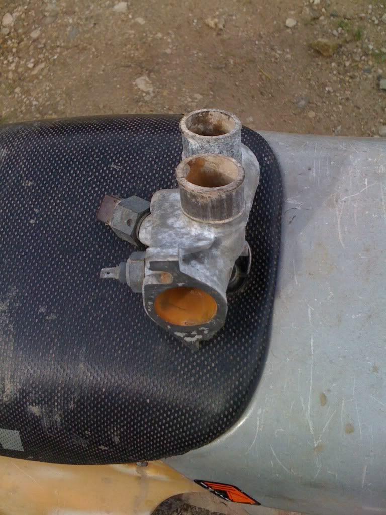

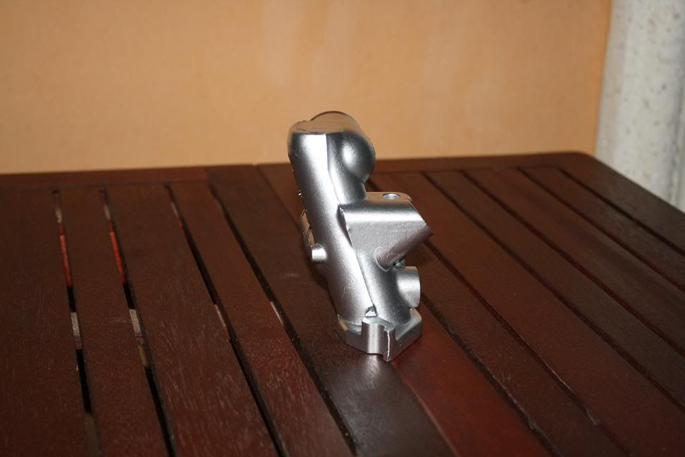

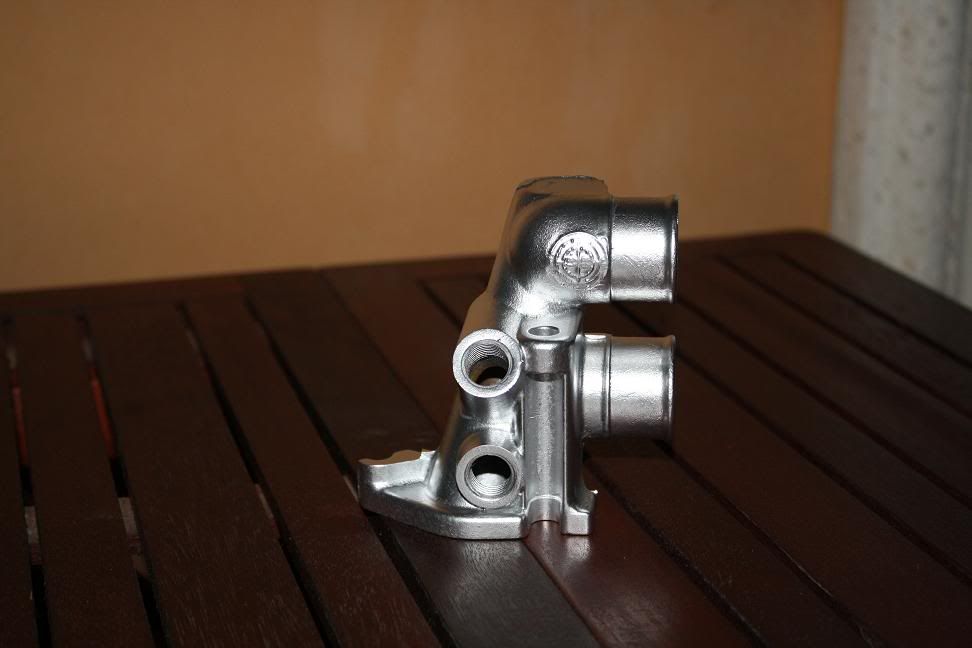

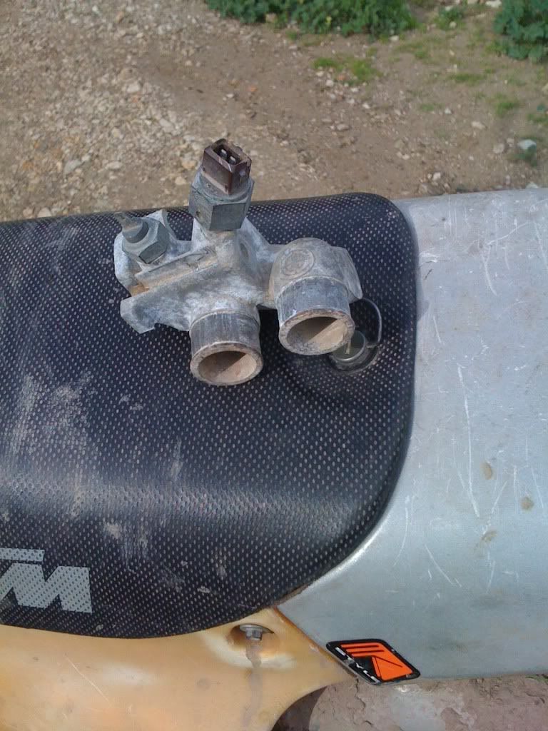

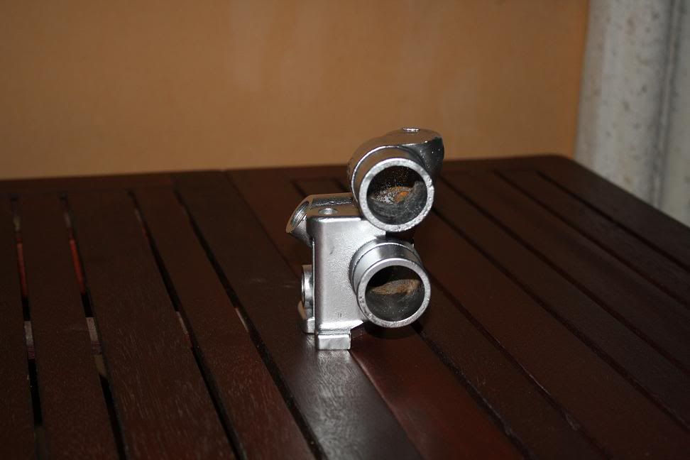

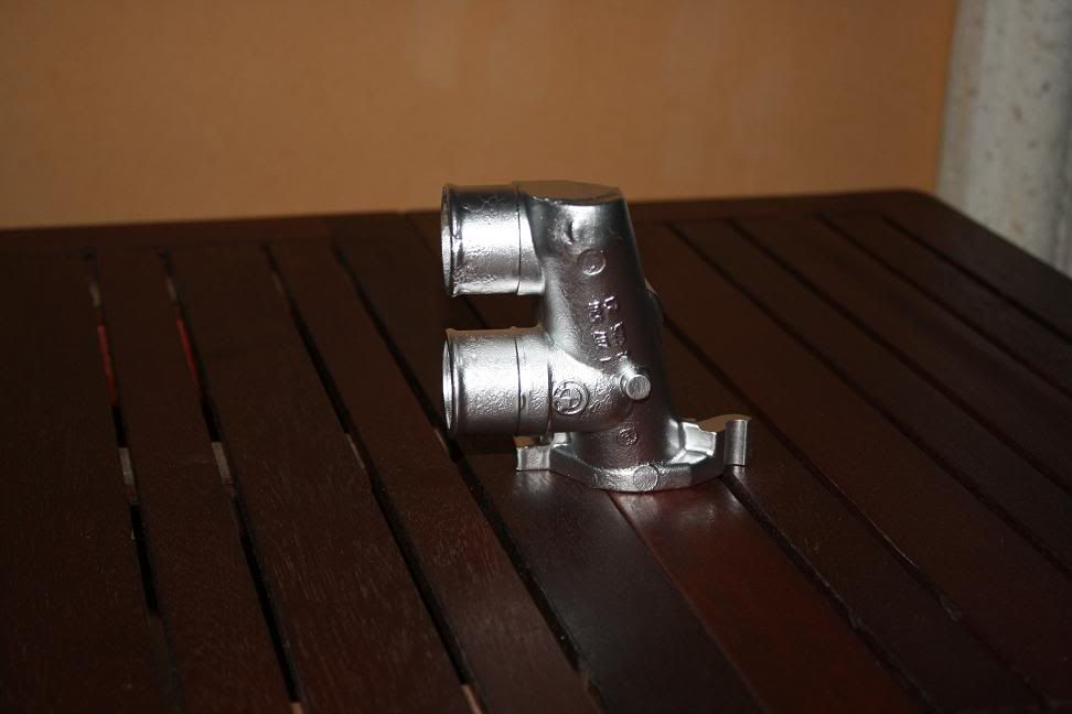

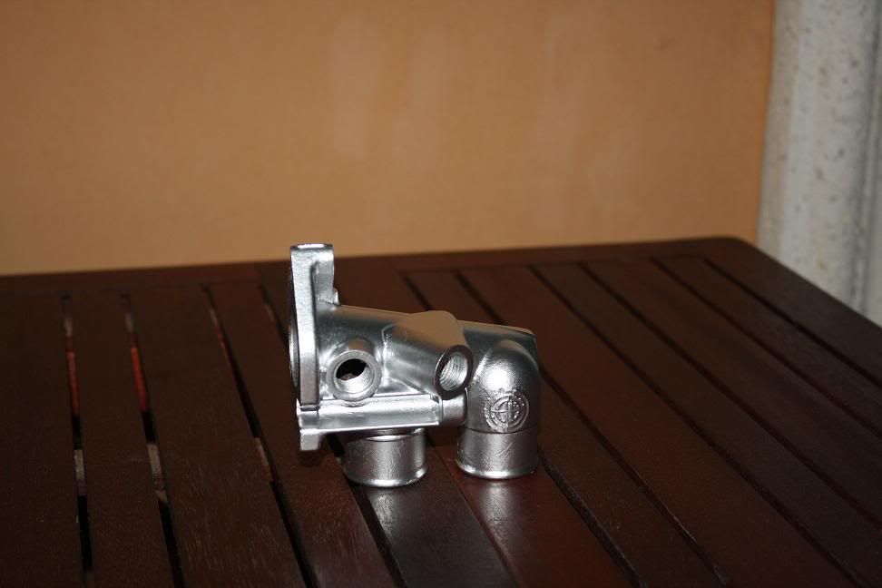

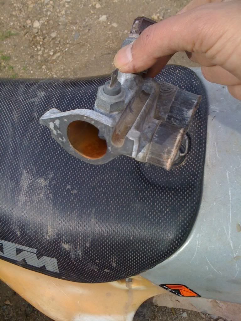

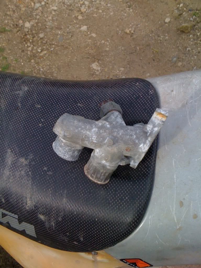

Bueno aqui unas fotos de una pieza que acabo de recibir...
Era para montar los carburadores... me estoy planteando comprarme de nuevo unos , al final no se lo que hare, pero de momento ya he arreglado la pieza que me ha llegado.
Primero deje una noche completa en aceite para que se fueran los hongos, luego con una hidrolimpiadora, jabon... un par de veces para que se quitara ese tacto aceitoso y luego una pintadita muy muy fina por encima para verla mas "bonita" y no tan envejecida.
Ya me direis que os parece.
Antes:
Ahora:
Saludos.
jejeje pues luce como nueva!!!!!, Esa pieza es fundamental y dificl de conseguir, se corroen mucho con el agua, esa se ve buena

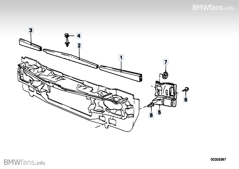

Bueno he visto en internet esto. a ver si alguien me puede decir algo.

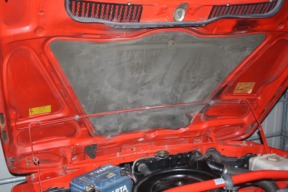

en alguno de vuestros e21 hay rastro de estas gomas o aislantes que llevaría entre el frente y el capó (1,2 y 3)?
Foto del mio donde se aprecia que no hay ni rastro:
Hola
el mio tiene las espumas, son tres, pero la verdad excepto la que va encima del radiador, las otras dos se deterioran muy rapido
conosco varios e21 con las espumas... como dice Osmar las laterales se deterioran muy rapidamente... a ver si subo una foto... ;)

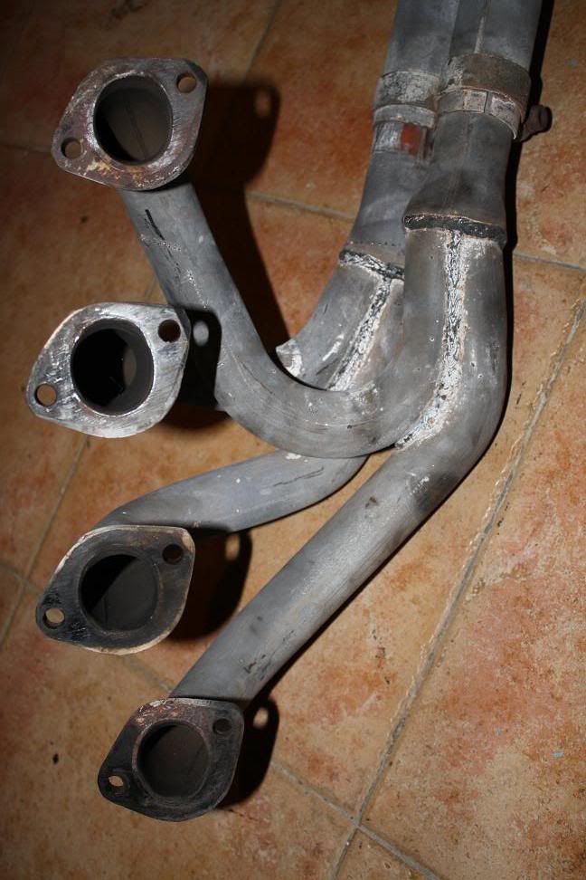

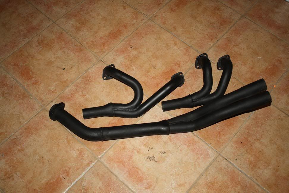

Otra tira de fotos del proceso a ver que os parece ;)
Los colectores 4-2-1 una vez limpiados y pintados, le da otro aspecto :

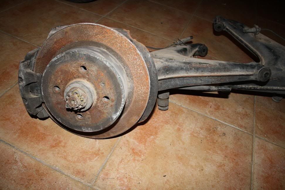

Pd: alguien sabria decirme como limpiar los frenos sin rallarlos? los monto, les doy unas vueltas con pastillas antiguas y una vez se marche esa capa de oxido pongo las pastillas nuevas? los discos de delante valen la pena pues no tienen huella de desgaste, los traseros si que tendre que hacerlo
