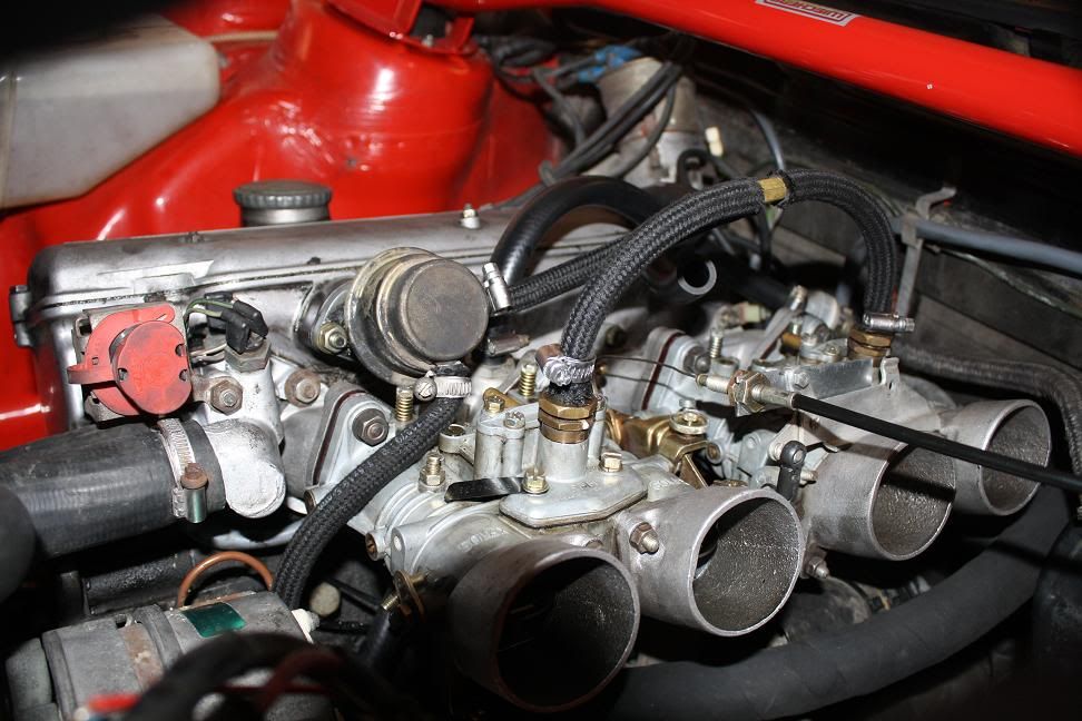

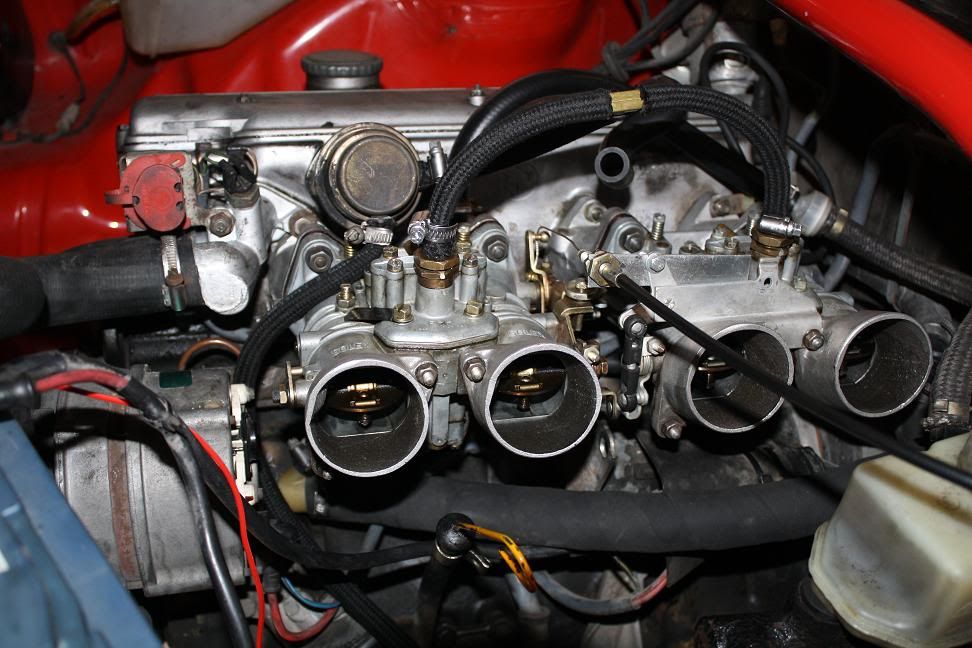

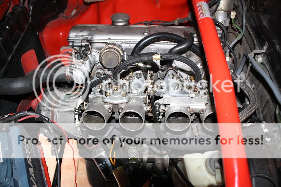

Fotos de la carburacion:
Al final pondre una pregunta que tengo medio resuelta... me esta dando algunos problemas.

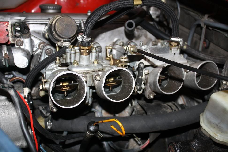

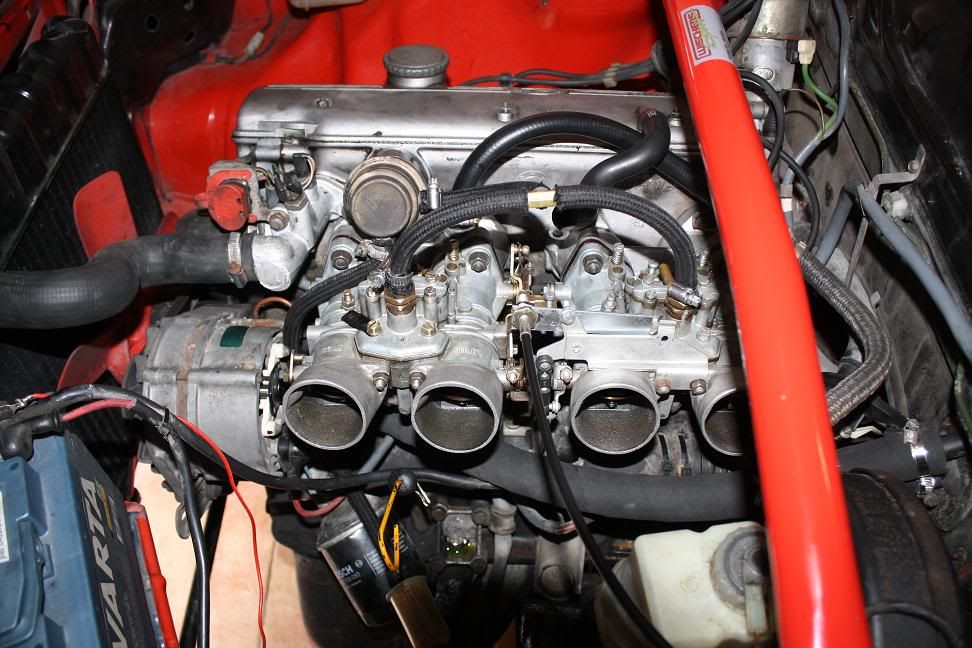

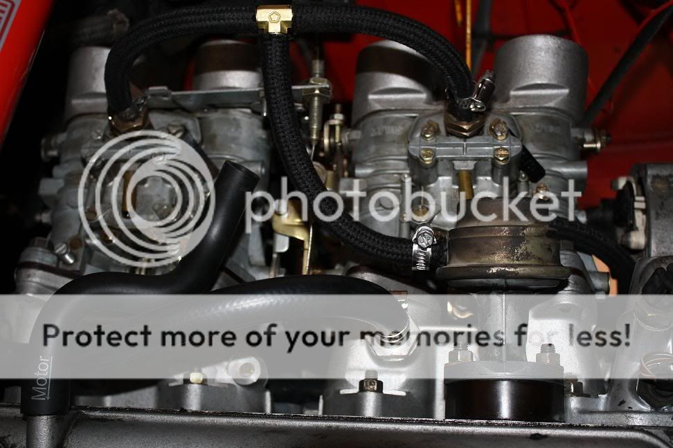

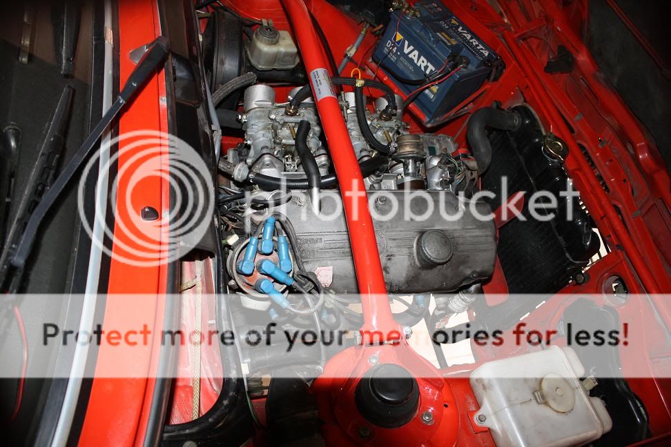

Con los dobles ya montados.
La duda.

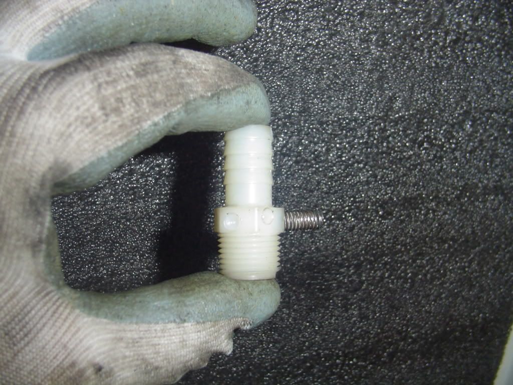

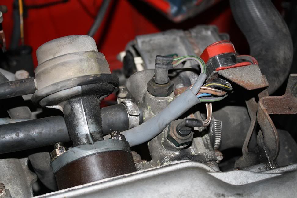

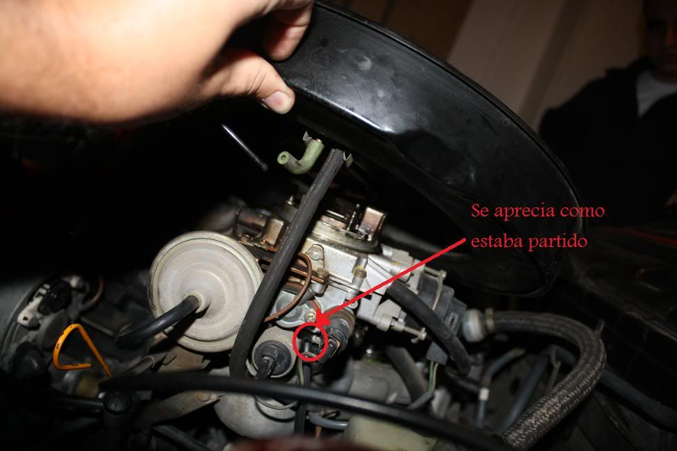

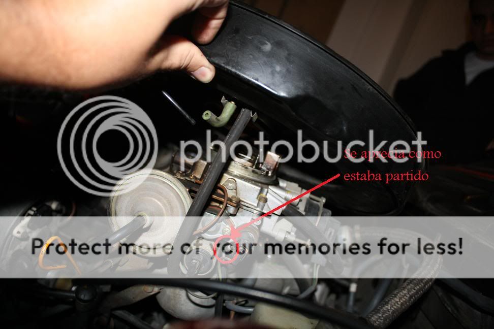

Se puede ver que el tubo de la depresion del avance del encendido estaba roto, pero desde las 800 revoluciones hasta las 6.400 iba muy bien, el caso es que:
He "aprovechado" ( y he aqui donde creo esta el error) y como no sabia donde ponerlo lo he juntado con la depresion del servofreno, el caso es que no para de dar petardazos, le cuesta bajar un ratito de las 2.500 y corta a un poco antes de las 6.000
Ha sido quitar el tubo y bajar mas rapido, parece no dar esos petardazos y cuando lo apago ya se para mas rapido, casi como al principio del todo, no como cuando lo he conectado que cuando apagabas aun daba unas cuantas vueltas "extra"
Puede ser que al ponerlo en la depresion del servofreno el encendido iba avanzado todo el rato?
En fin espero de vuestra sabiduria y me ayudeis a solventar esta situacion.

Lo que sucede es que los 2002TI tienen distribuidor de avance 100% centrífugo, mientras que los 2002 y en este caso tu M10 con carburador sencillo, llevan un vacum que ayuda en el avance, apoyándose en el vacío producido por el motor. Lo conveniente es cambiar de distribuidor
Entonces, puede ser que sea ese mi "problema"?
Esta tarde voy a ver si le doy una vuelta.
Por cierto, algun truco para ajusta la mezcla? el tema de sincronizar ya esta perfecto :D Ahora queda como digo resolver el encendido que antes sin el vacio me iba y muy bien desde principio hasta el fin, asique provare a llevarlo sin conectar el vacum y ajustar la mezcla.
hola Koke como dice Fer.. no hay donde conectar el vacio y al poenerlo a la manguera del booster adelantabas la chispa.
si lo dejas desconectado vas a perder el avance... y sentira amarrado en altas rpm...
asi que mas barato que cambiar el distruibidor... hasle un huequito del tamaño de la manguera a uno de los multiples y pones ahi la manguera... es conseguirse un tubito del diametro interno de la manguera y una broca y pasarselo al multiple... buen pegante y listo.

Ten paciencia Koke, el distribuidor del 320i USAse consigue fácil en eBay, es de avance centrifugo y compatible con el árbol de levas de tu M10, que gira al contrario de los 2002 ;)

Rod; tenia puesto una cosa parecida que cojia de ese mismo punto y yo creo que absorvia en esceso y siempre iba avanzado, pues tardaba muchisimo en bajar las rpm y cortaba a las 6.000, eso es por el encendido imagino pues ha sido desconectarlo y funcionar algo mejor, pero ahora cuando baja de revoluciones a unas 1.500 antes de seguir bajando da un petardazo bastante fuerte.

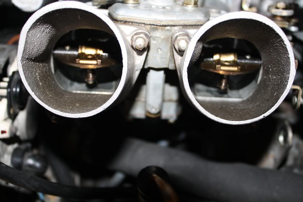

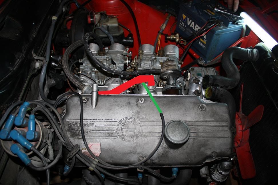

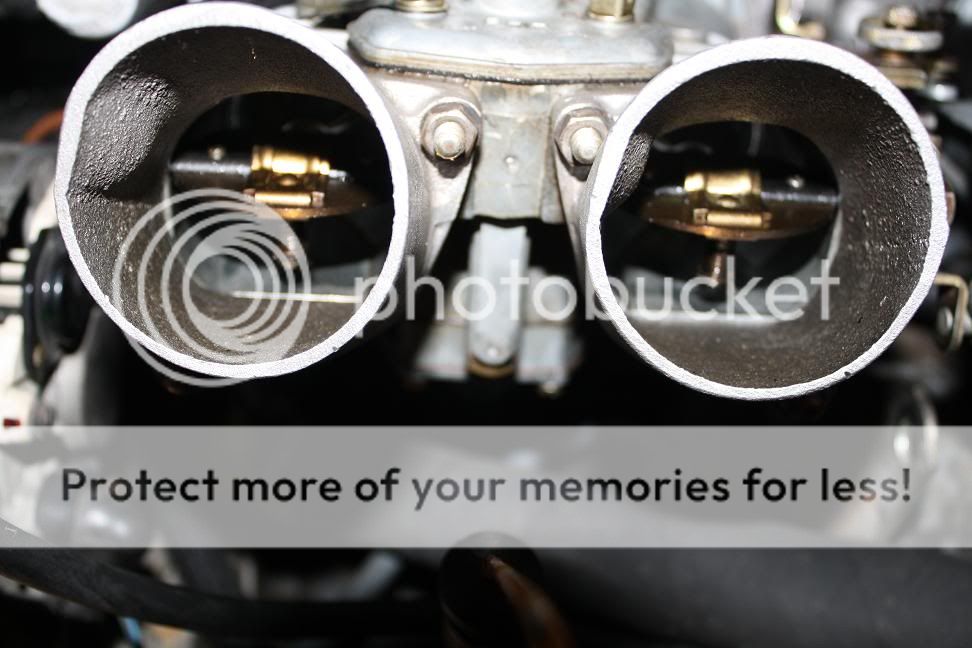

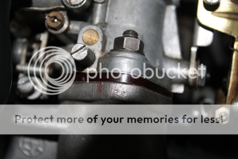

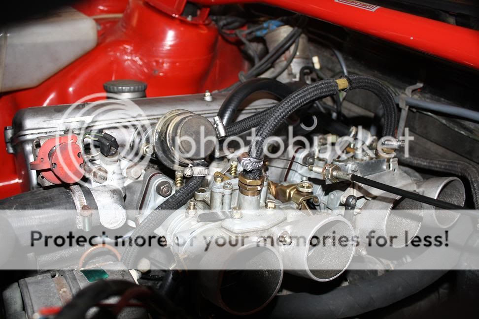

"falla" que he encontrado y quizas ayude a resolver problemas, estoy con Fernando y Jorge M3 en que igual puede haber un problema de aire.
Los dos cuerpos de la izquierda (1 y 2 respectivamente) cuando los tapo completamente con la mano el motor baja de revoluciones y podria llegar a pararse, imagino que esta es una reaccion normal(no lo se)

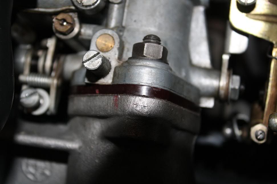

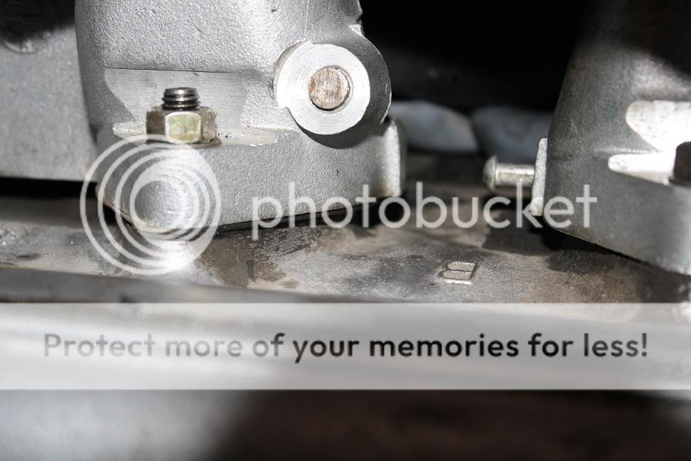

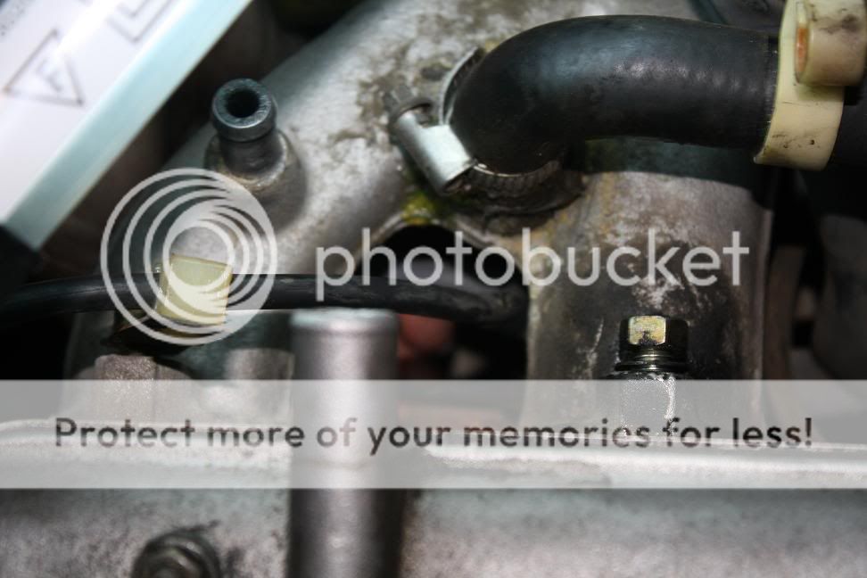

Por el contrario el carburador de la derecha (cuerpos 3 y 4) cuando los tapas continua igual en el mejor de los casos pero normalmente acelera el coche, por lo que intuyo aqui es donde puede estar la falla de entrada de aire por juntas, a continuacion muestro.

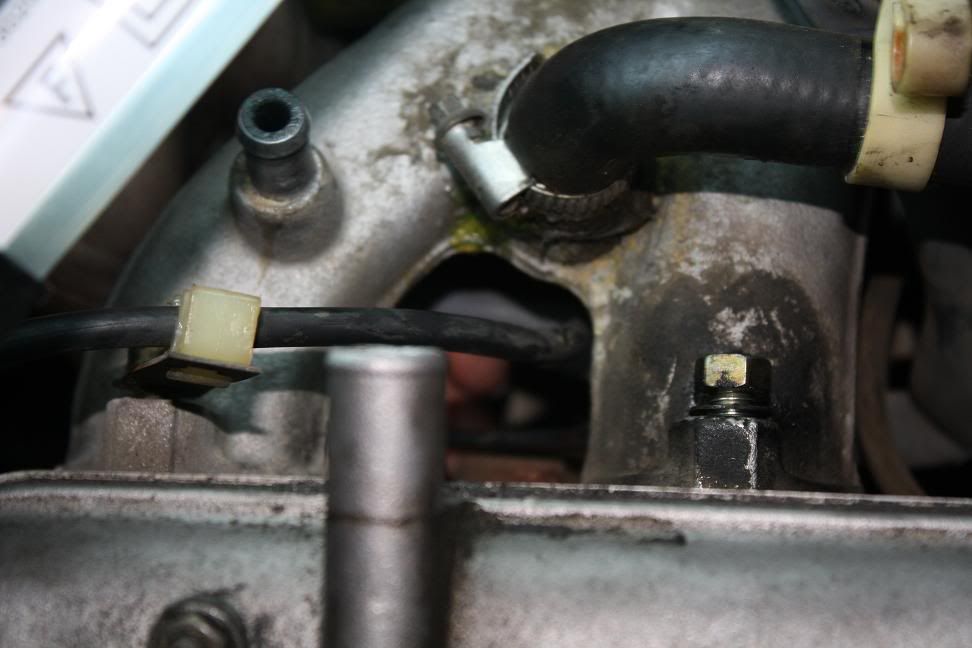

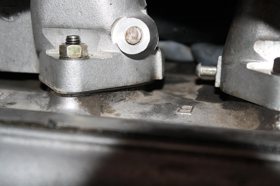

A la izquierda de la imagen se obsevan 2 juntas :-\ GRAVE ERROR
y a continuacion en el mismo cuerpo...
Falta una junta entre la baquelita y el carburador.

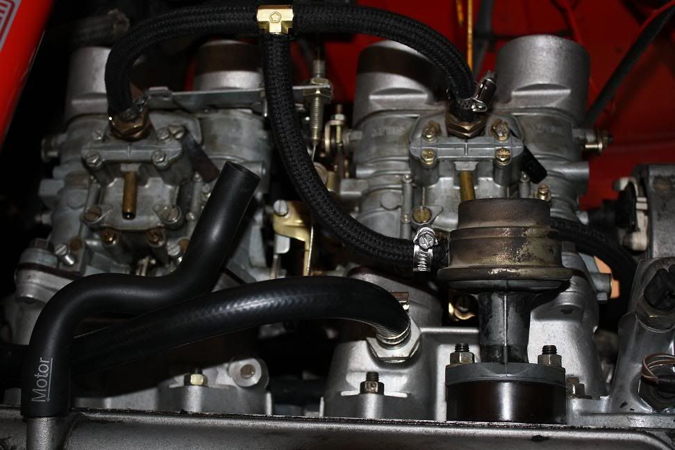

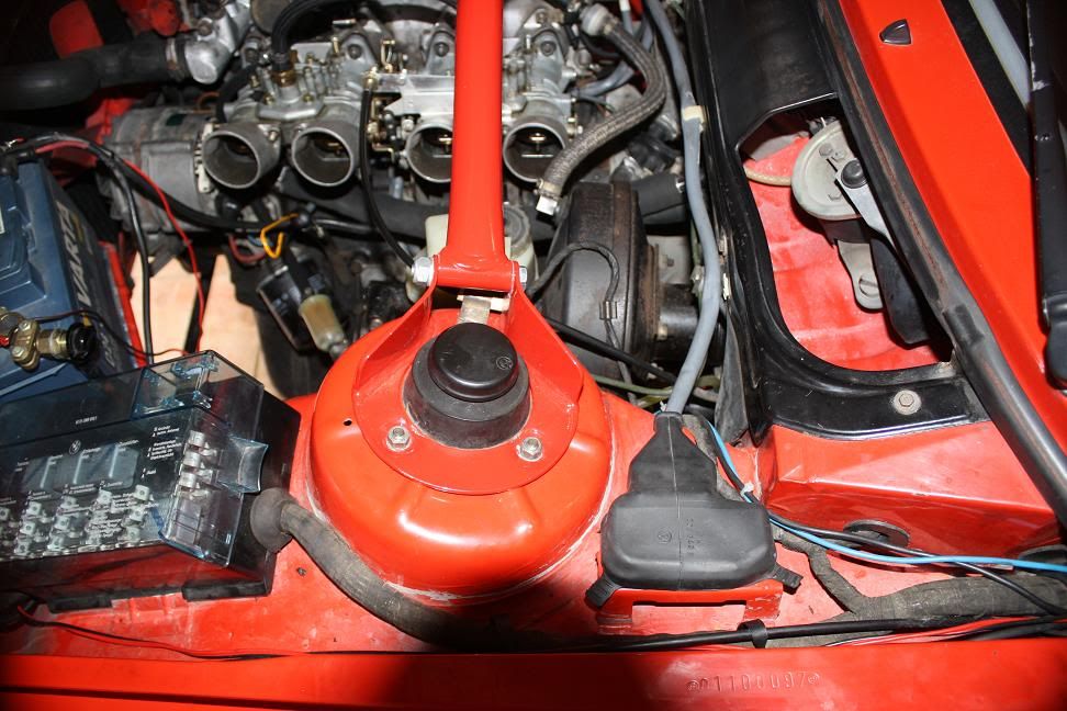

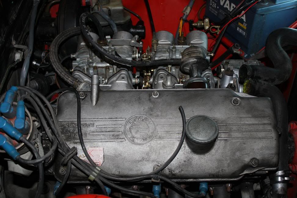

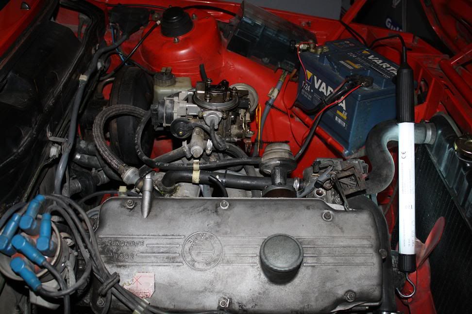

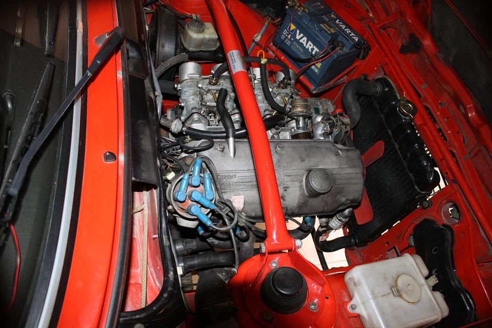

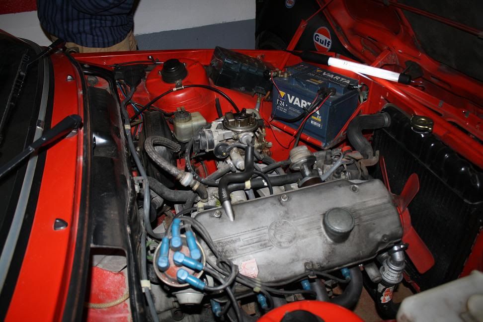

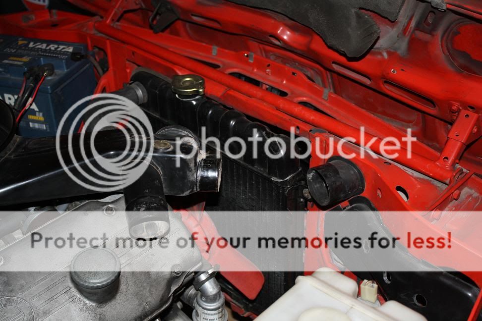

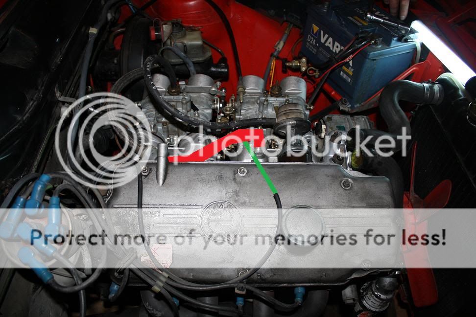

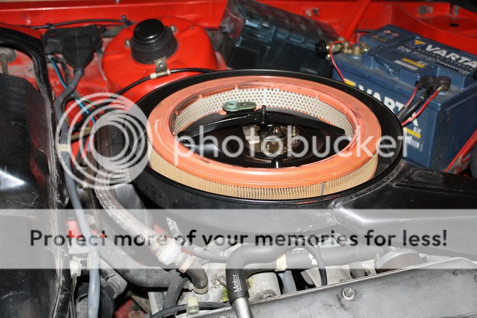

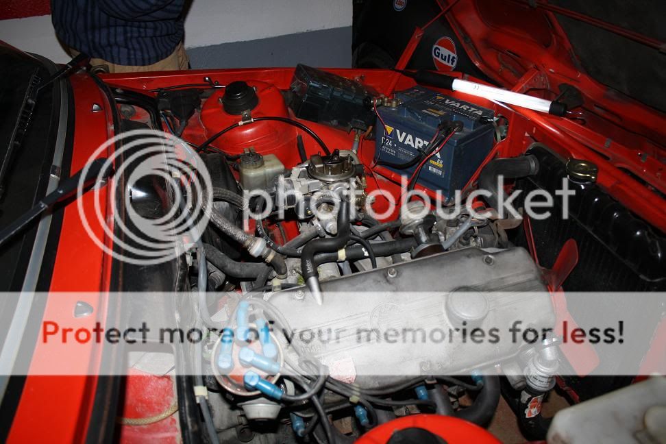

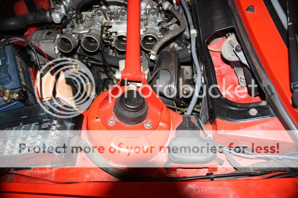

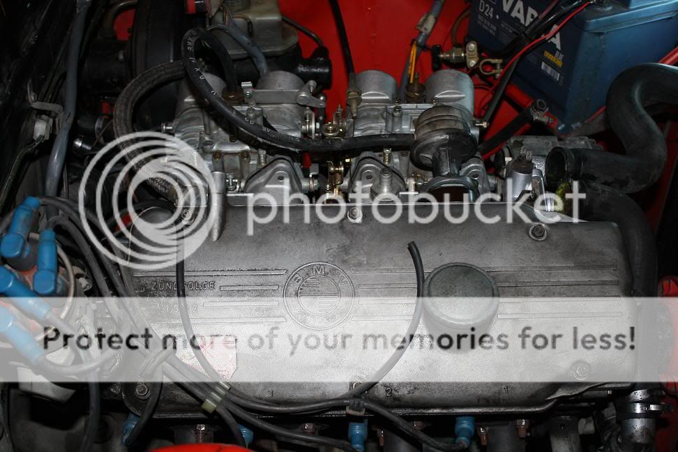

Voy a poner unas cuantas fotos del motor a ver si alguien aprecia algo raro y asi que me avise ;D
Una delantera :D

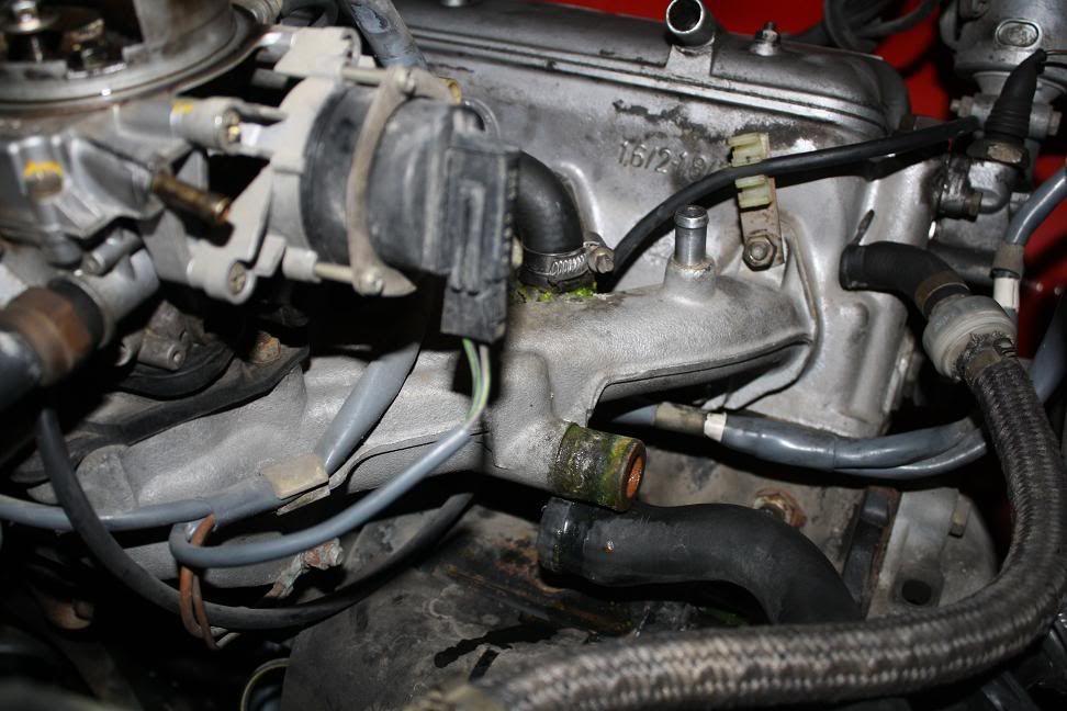

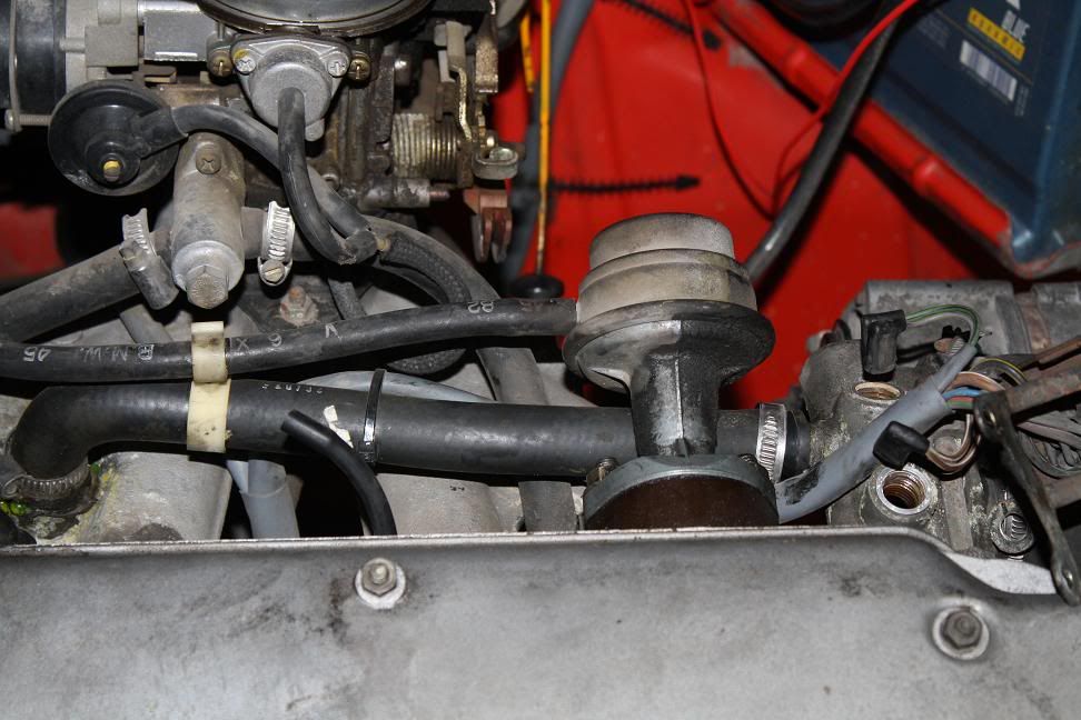

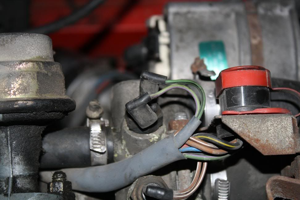

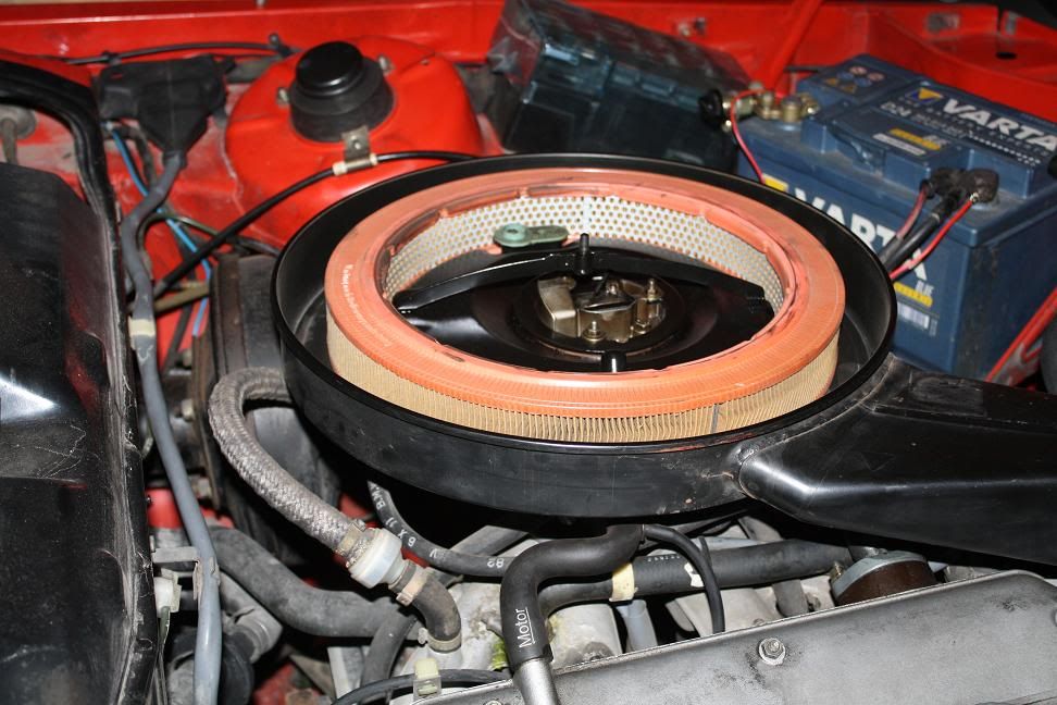

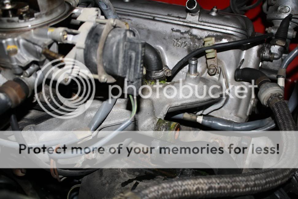

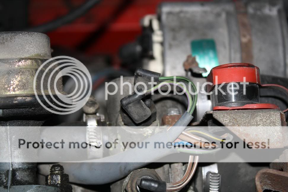

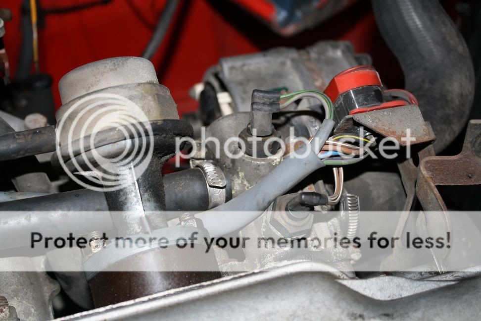

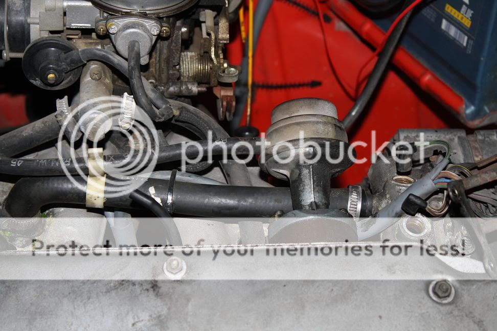

Y una que me llama la atencion que no se lo que es lo de abajo a la derecha ( se que tiene que ver con el encendido, pues lo he desconectado y no arrancaba , lo he vuelto a arrancar y enciende)
Alguien sabe lo que es?

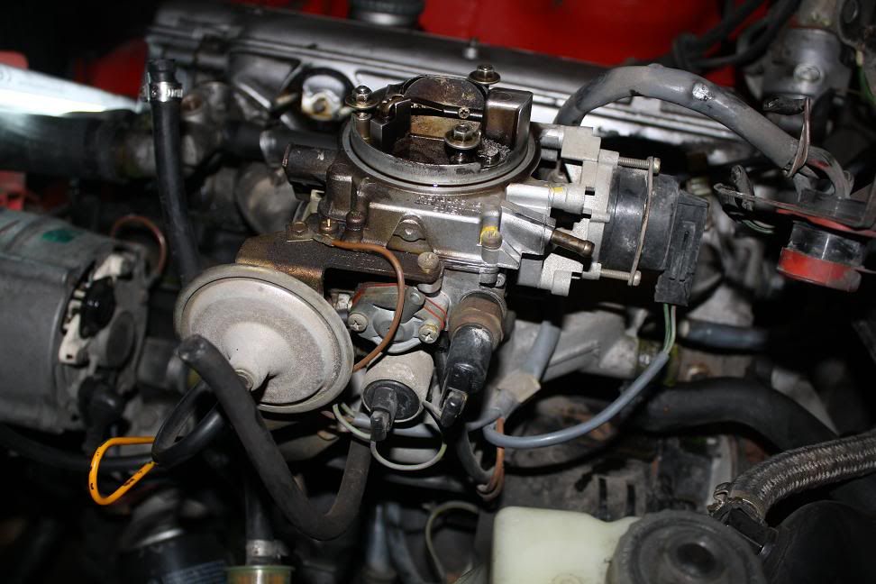

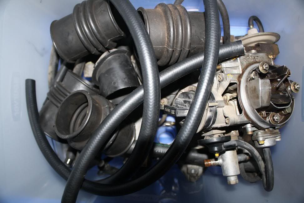

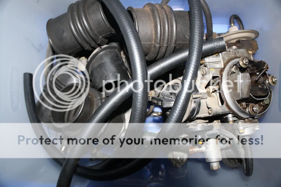

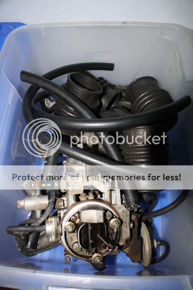

Carburador antiguo ya en la caja para "hibernar" pese a que me da que voy a tenerlo que poner de nuevo.
