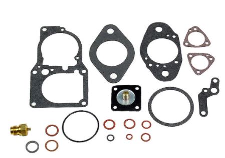

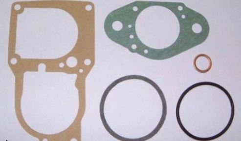

El carburador aguanta otro tiempo, pero pensé en iniciar la búsqueda ya que no tengo urgencia. Como era de esperar, no lo conseguí en este ancho mundo del internet, así que opté por comprar a Maximillian el par de kits para restaurarlo que ven en las fotos.

Yo creo que con el kit de partes te va bien, desde que no este muy toreado el carburador o no tenga desgaste excesivo en el eje que es por donde empiezan a joder realmente. Un mantenimiento exhaustivo y ese kit de punzones, diafragma y empaques va a ser muy util
Reactions: sandracr
Sí. Arturito Palacios me guió en la compra y a la próxima sincronizada le instala estas cositas. Prometo contarles como queda.
