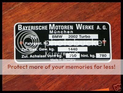

Ninguna de las plaquetas BMW menciona el peso vacio, de donde saca que pesa 1720kg?. La información de peso que aparece es de capacidad de carga de eje delantero, trasero y cerroceria. Sino entonces el 2002 pesa 1650kg?. No, pesa 990kg
Esas especificaciones de peso vacio no son de plaquetas, son del manual de propietario.. creo yo. Que es peso vacio? sin liquidos? En los aviones es sin el combustible,sin los liquidos etc. OEW Operating Empty Weight. No quiero dar clase de aviación. :ok:
Estos numeros no corresponden a peso vacío:
Por traductor de Google:
Zul. Ges. Gew. kg Peso permitido total (en kg)
Zul. Achslast vorn kg Peso permitido eje frontal (en kg)
Zul. Achslast hint kg Peso permitido eje traccion (en kg)
Me imagino que siguen manejando el mismo concepto de peso permitido en las plaquetas posteriores como la del M3 E30.

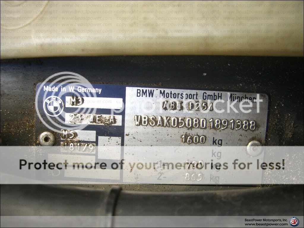

No es mi intensión darles clases sobre M3. pero estos llevan una plaqueta SI camilo una plaqueta en el vano motor que lleva VIN y peso del carro con tanque lleno y sin apcionales y peso max permitido.
en el coupe el primer peso dice 1200k y el segundo 1600k es negra y no tiene mas datos Fer. igual con manual en mano y varios libros corresponde a la verdad. lo malo es que poco y nada aparece el cabrio. en el cual hay 2 pesos 1720 y 2100. suma que me parece exagerada... pero hasta no encontrar mas info al respecto ni modo.
Allí aparece para el M3 E30 1988, 1200kg peso vacío, y 1600kg peso bruto, coincide con la info de su carro.
