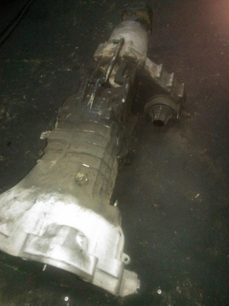

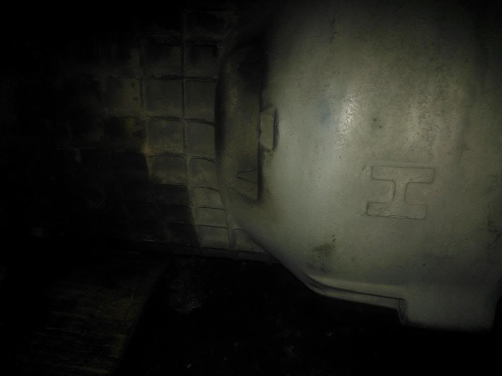

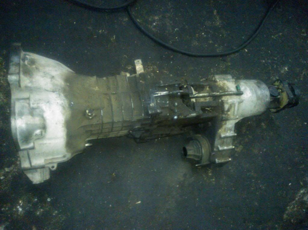

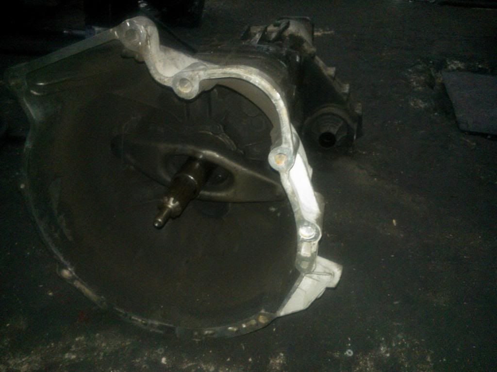

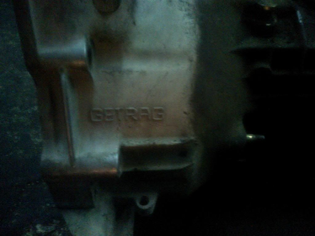

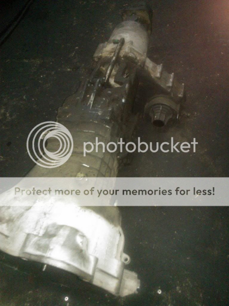

Llevo un rato largo tratando de subir unas fotos y se me olvidó :bate:, si alguien me ayuda, se las puedo enviar por correo o whatsapp. :ok:
Hace un mes mi carro llegó a mi casa en grúa, el señor de la grúa se dió cuenta del comportamiento del carro y me dijo: eso es el disco!
Hoy decidí llevarlo de una al Clutch de Colombia, antes de subir el carro a la grúa puse reversa y perfecto, primera y no arrancó.
Al bajar el carro de la grúa lo mismo: Reversa y perfecto, primera y cero!!
Al bajar el disco me dijeron que estaba "un poco cristalizado" pero que eso NO ES lo que hace que el carro no ande, que todavía aguanta un rato el disco.
Se recalzó el disco, la prensa estaba 1A y la caja también perfecta!
Adivinen cual era el daño o el problema.....
Ya nuevamente el carro está andando normalmente! :drive:
