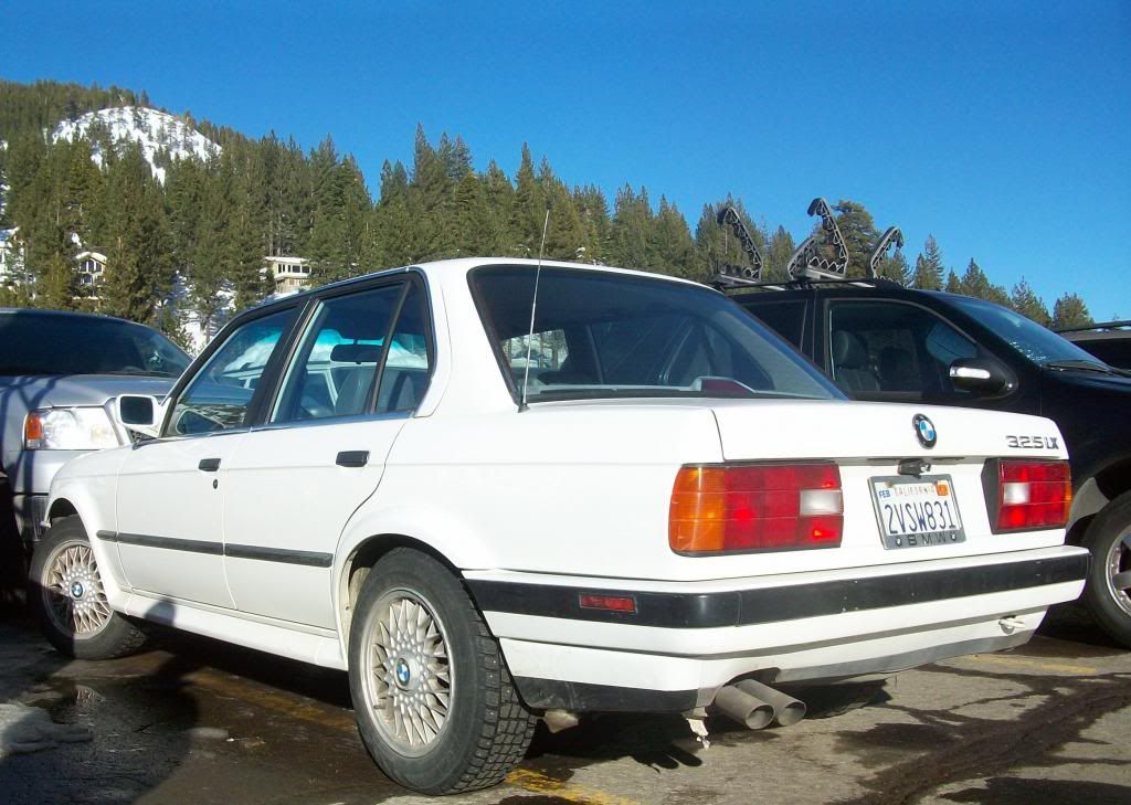

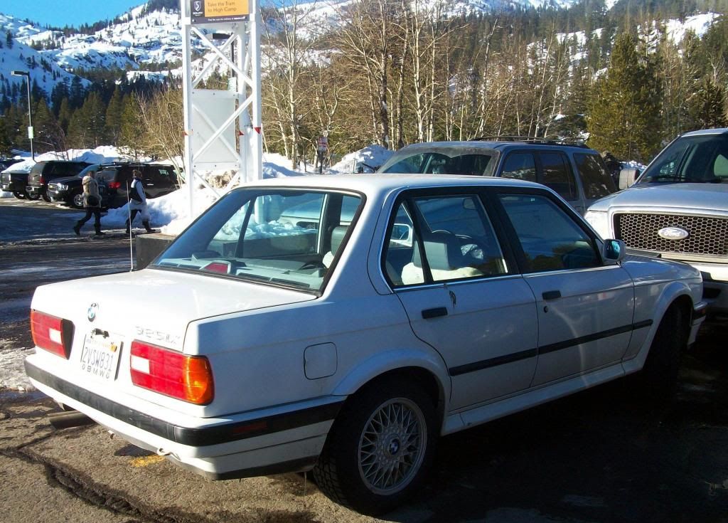

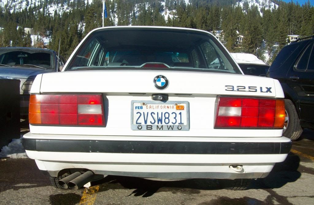

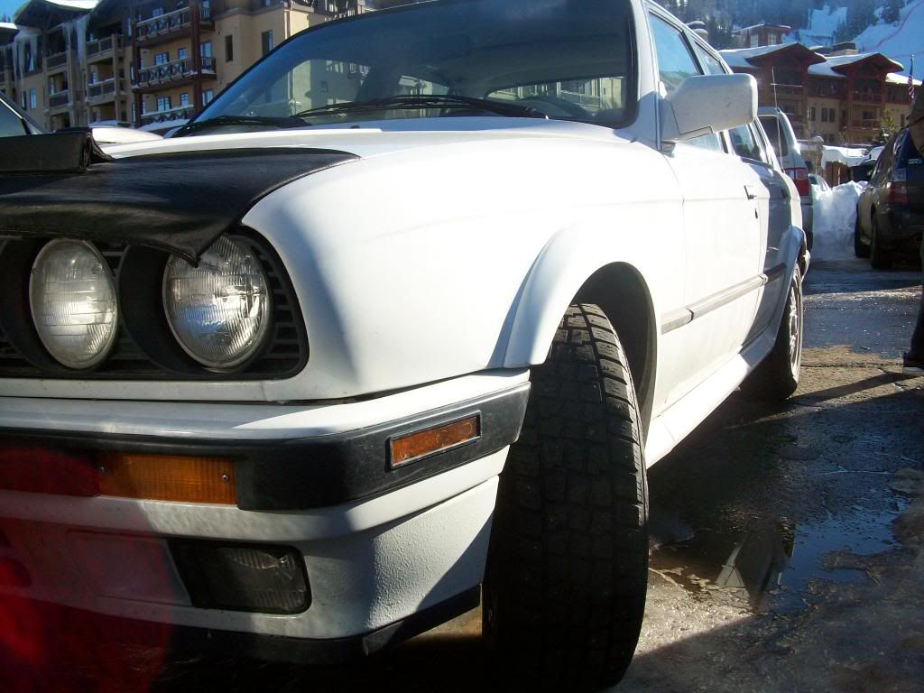

Hola Ivan, mire como se ve un IX post con BBS de 14", aunque a mi me gustan los 15" que espero algún día ponerle al mío....
